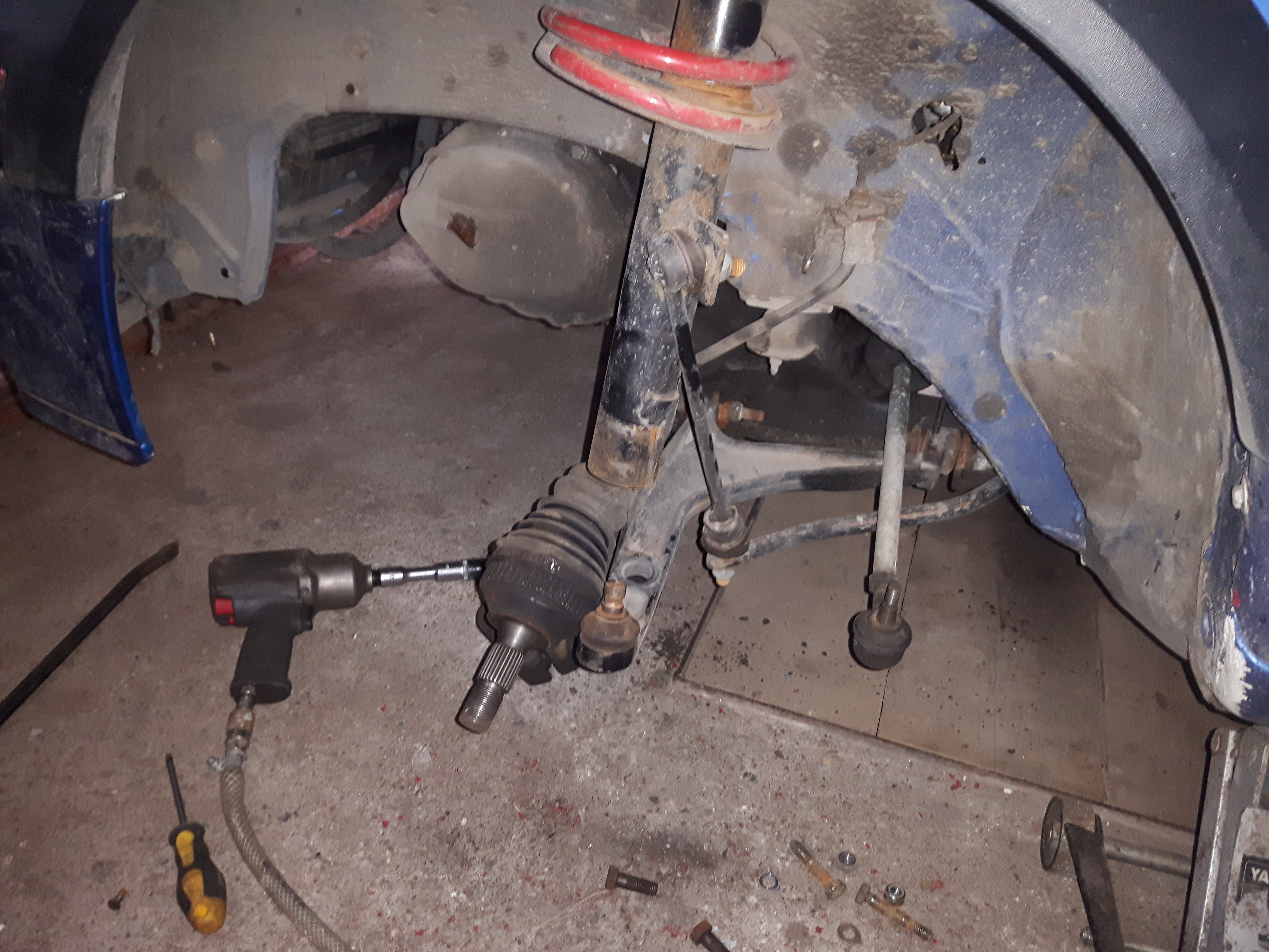

Ostatnio znalazłem chwilę na zlikwidowanie stuków w zawieszeniu. Do wymiany poszedł łącznik stabilizatora (Febi, wytrzymał niecałe 20k km
) i drążek kierowniczy. Okazało się, że stuki ustały, ale znalazłem luz. Praktycznie nowe łożysko SNR ma luz
Dokręcenie kluczem udarowym spowodowało wycie i wibracje, ale luzu nie zlikwidowało
W przyszłym tygodniu wymiana na sprawdzonego FAGa

Łożysko wymienione
Coraz sprawniej mi to idzie
Jakieś półgodziny zajęło

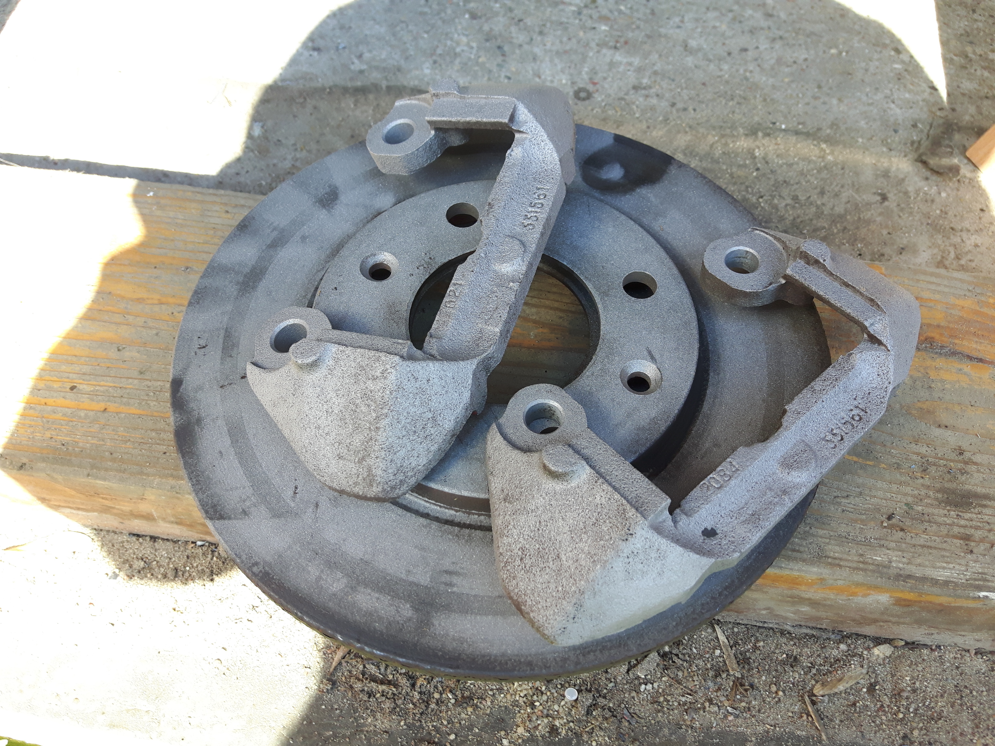

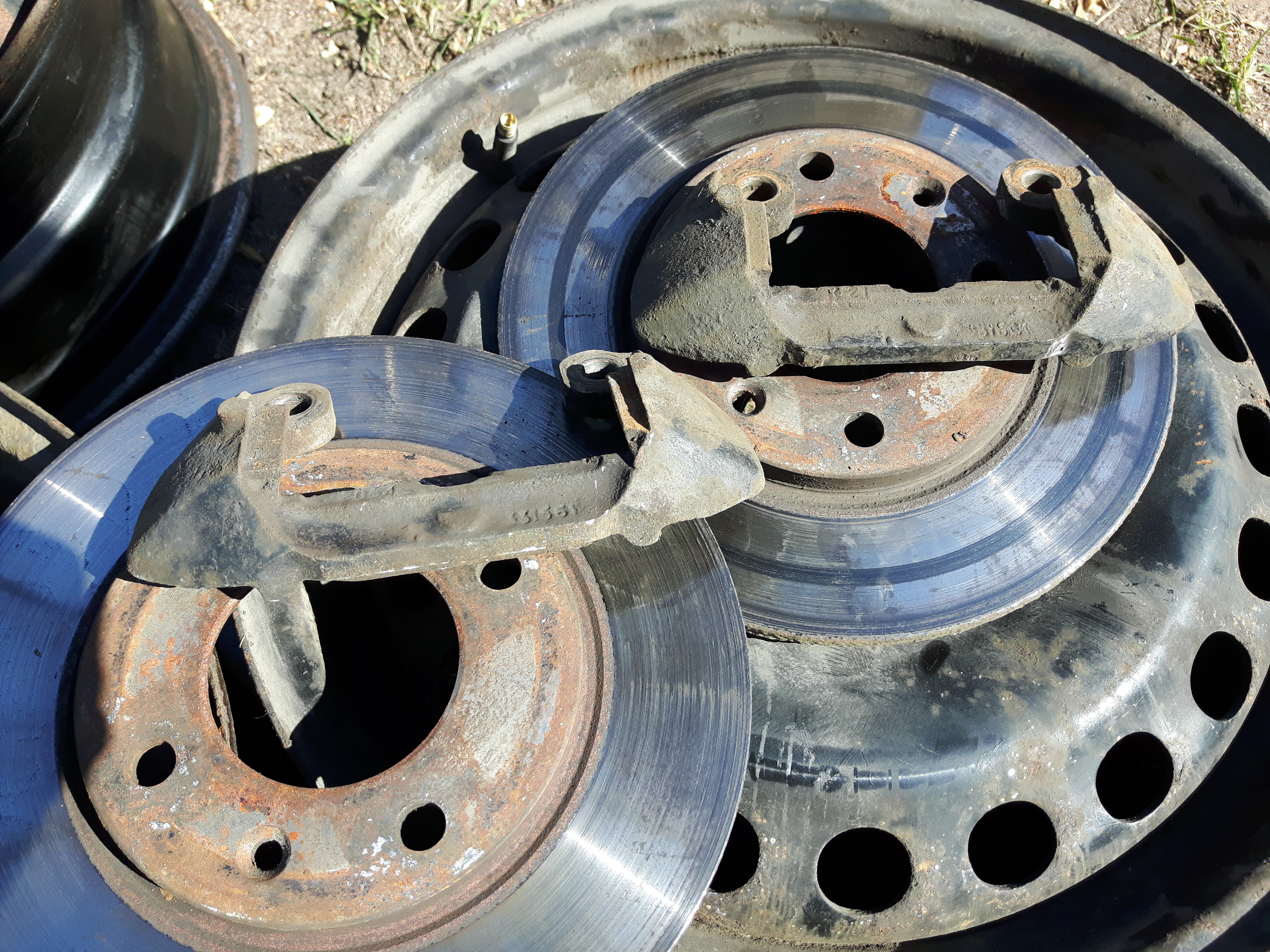

W sobotę przy okazji wymiany kół zauważyłem, że wewnętrzny klocek na tylnym prawym kole jest wytarty
Stała prowadnica na zacisku
Klocki wymienione na nowe TRW, ale szkoda było zakładać je na skorodowane jarzma, więc dostały piaskiem, a później lakierem

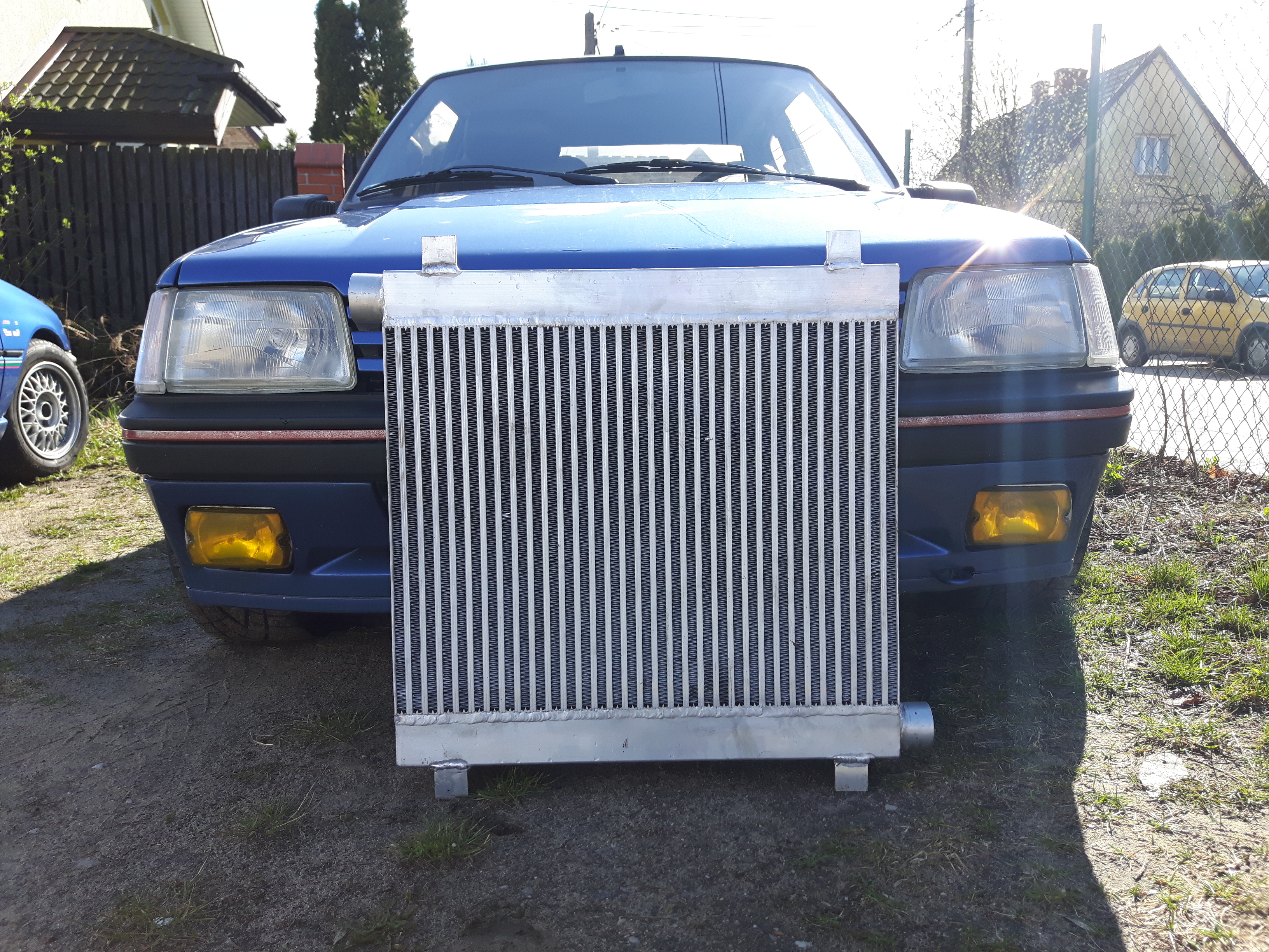

Do bagaznika wsadzasz ta chłodnice ?
- Posty: 506
- Posiadany PUG: CJ
Re: 205 XS GTI 2.0 Miami blue
Nie, starczy na pół złożyć i wejdziefila1223 pisze:Do bagaznika wsadzasz ta chłodnice ?
Się popieści to się zmieści
Planowane doładowanie 7bar, więc cooler musiał być duży

Ja sugerowałbym ją założyć tak jak to wygląda na zdjęciu, będzie przypominać Rolls-Royce'a.
- Posty: 506
- Posiadany PUG: CJ
Rozumiem, że to taki żart ze strony Grzesia.grzesiek309 pisze:Się popieści to się zmieściPlanowane doładowanie 7bar, więc cooler musiał być duży
Tak naprawdę to ten intercooler ląduje do CJ, który jest w tle.
