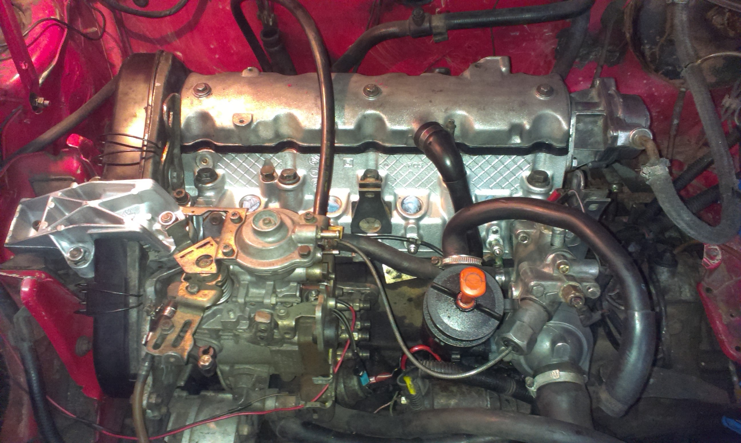

A tak z innej beki, udało Ci się podłączyć krańcówkę od zaworu dodatkowego paliwa na pompie? Nie ukrywam że sam jestem strasznie ciekawy efektu.

Jest to podłączone sygnałem plusowym włączanym guzikiem w kabinie. Zdecydowanie wiecej dawki dostaje gdy sygnał jest podawany, no i auto lepiej przyspiesza.EmilTD pisze:Martinoo przepal czasem klekocika w zimę aby nie zapomniał jak ropka i sadza smakuje

Fajnie że tak szybko udało Ci się ogarnąć dodatkową dawkę paliwa i powiem szczerze super pomysł z wyprowadzeniem sterowania do kabiny, mi niestety nie było to dane

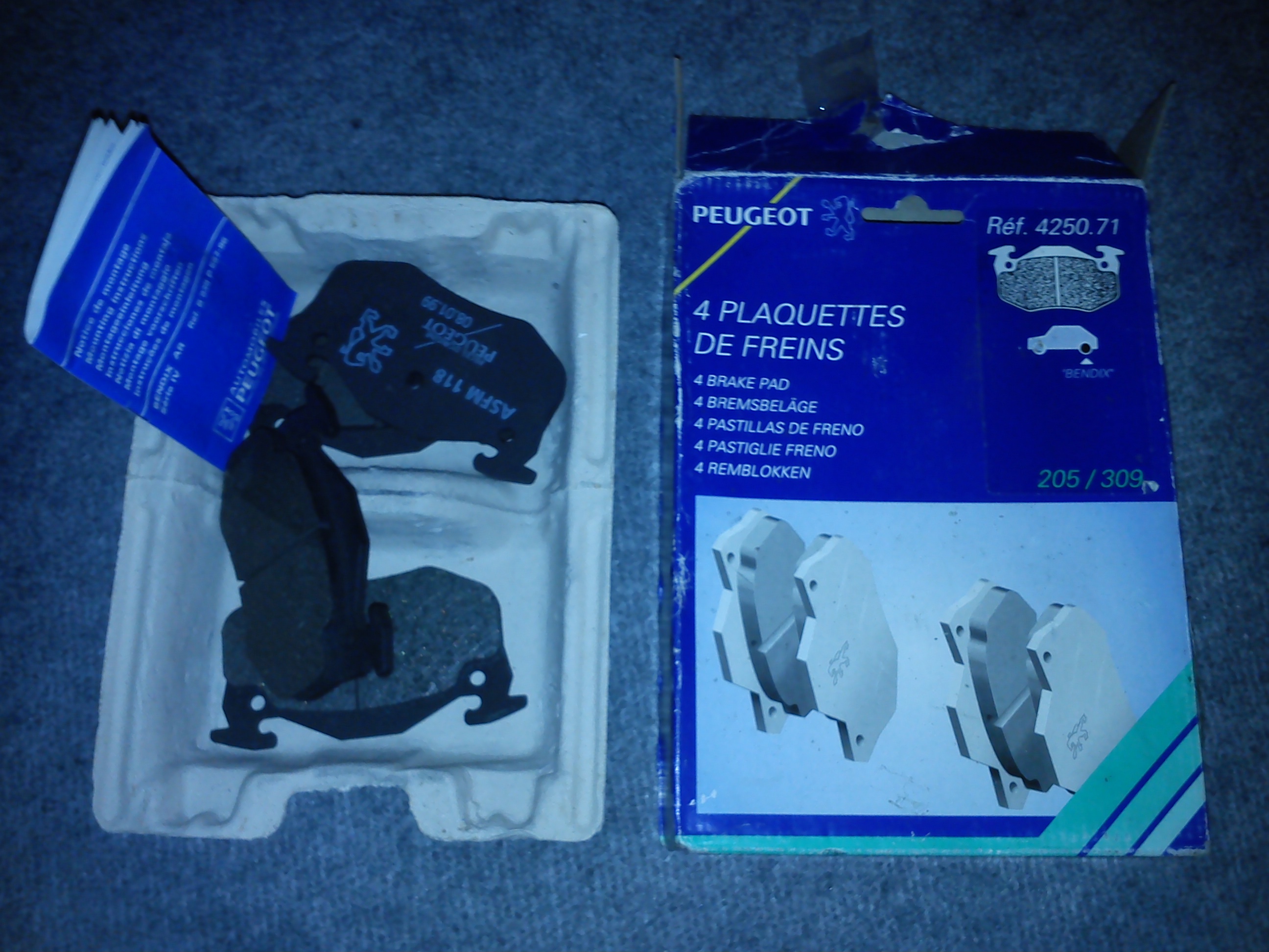

Nowe oryginalne klocki na tył do Dturbo oraz w końcu udało się dostać książkę

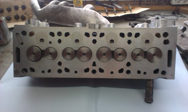

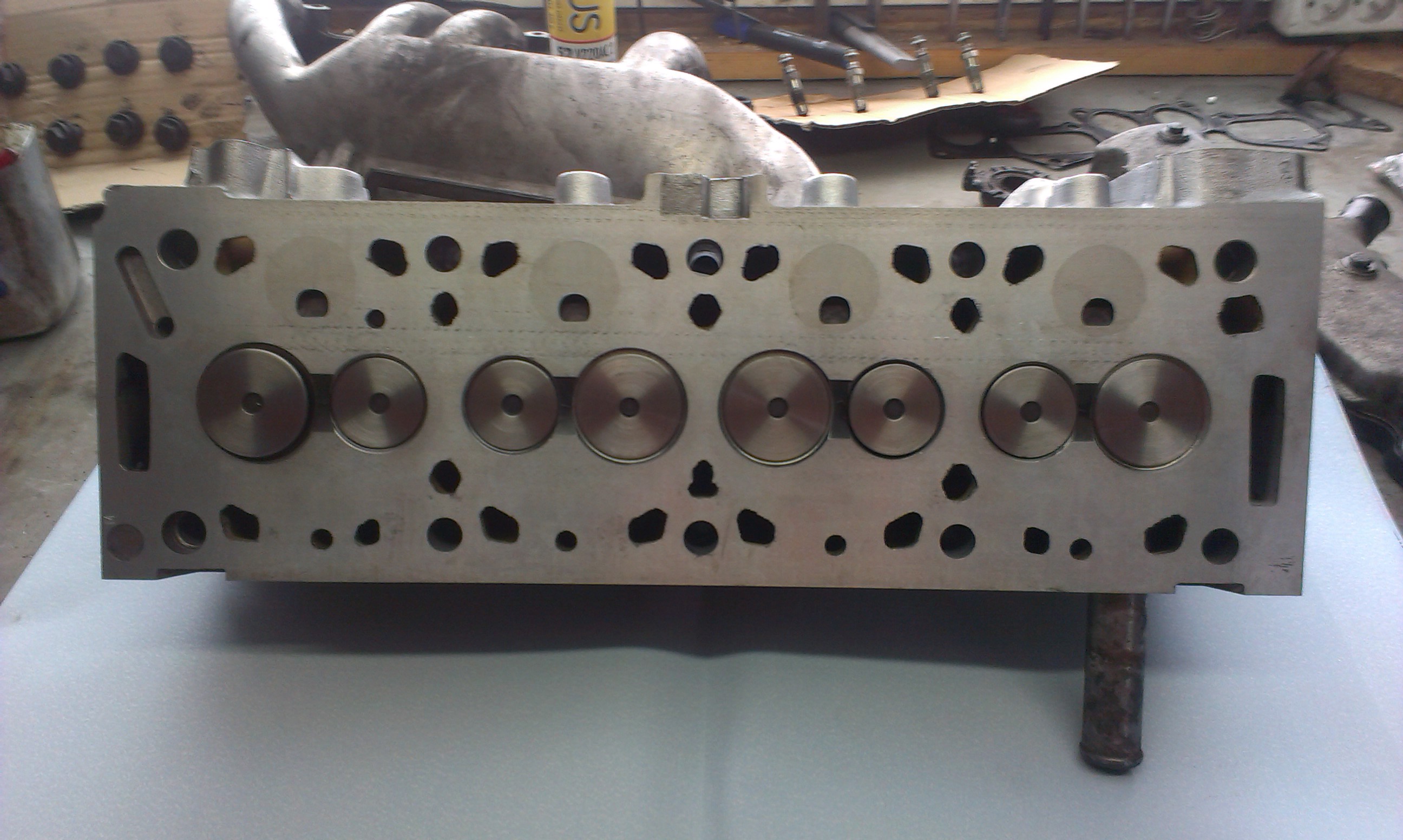

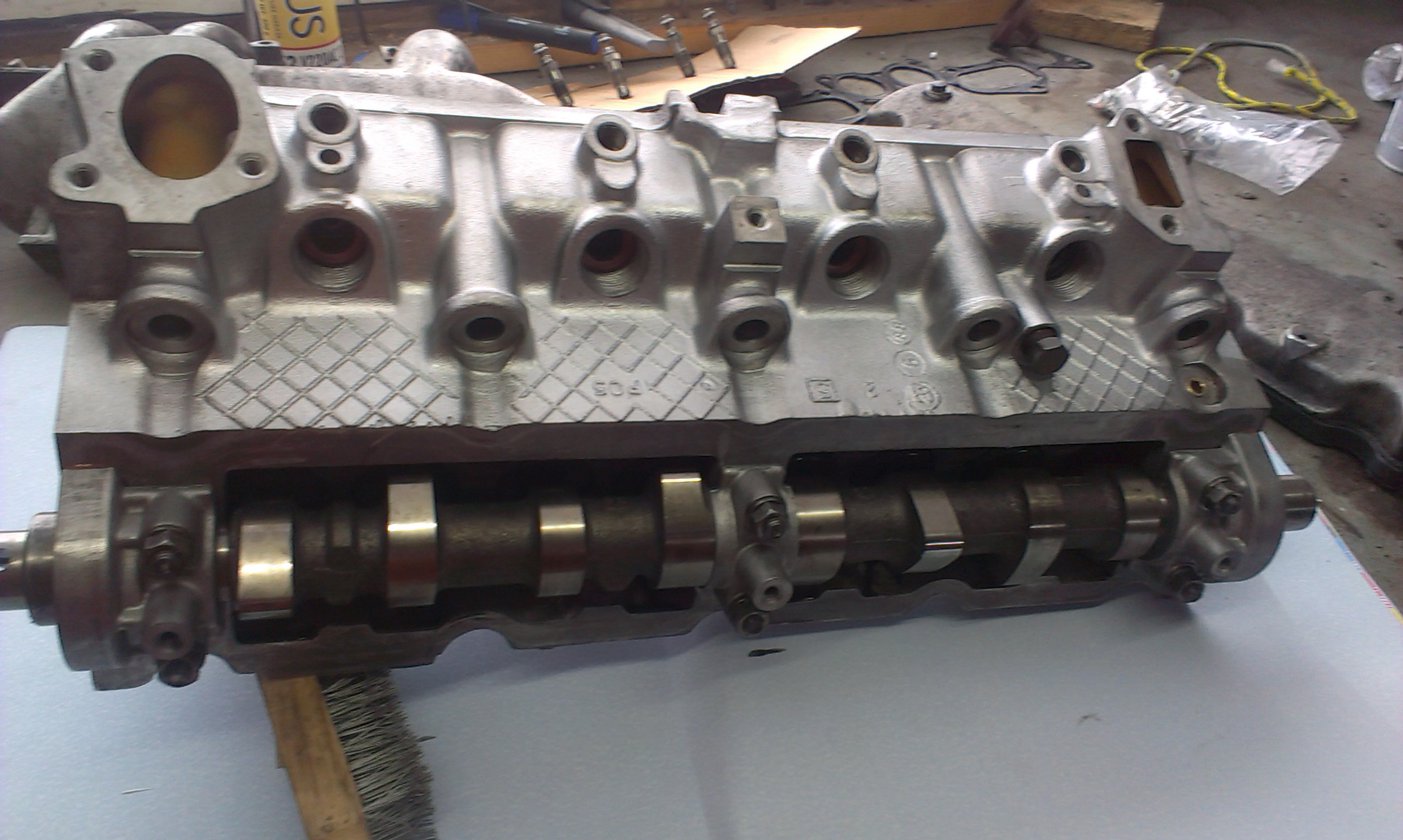

Tym razem 205 dostała nową uszczelke pod głowicą a i głowica została splanowana, zregenerowana oraz wyczysczona i sprawdzona ciśnieniowo a to wszystko jest zasługą kolegi psyk0_pl

Kawał dobrej roboty, teraz będzie śmigał długo i przyjemnie. ..mam nadzieję, ze przy okazji powymieniałeś wszystkie oringi ( szczególnie te pod vacum ) , simeringi , uszczelki etc ? Dawałeś nowy rozrząd ?
Na jakim olejku śmigasz ?

Robota wygląda rewelacyjnie

Ładnie
Malowaliście głowicę?
BTW
Zastanawiałem się dlaczego pękają wałki w silnikach 1,9 TD. A teraz widzę, że peugeot odwalił kawał lipy mocując go na trzech panewkach
BTW

Co trzeba robić z silnikiem by pękł wałek ? Nie wyobrażam sobie tego szczerze mówiąc ... chyba, ze mało jeszcze wiem
Co prawda w GTI są 4 panewki, ale XUD nie kreci się do 6 tyś obr

Wszystkie oringi są nowe wsadzone a sama głowica została tylko wyczyszona i taki oto efekt.
Na żywo wygląda to jeszcze lepiej.
Silnik został zalany olejem total 10w40

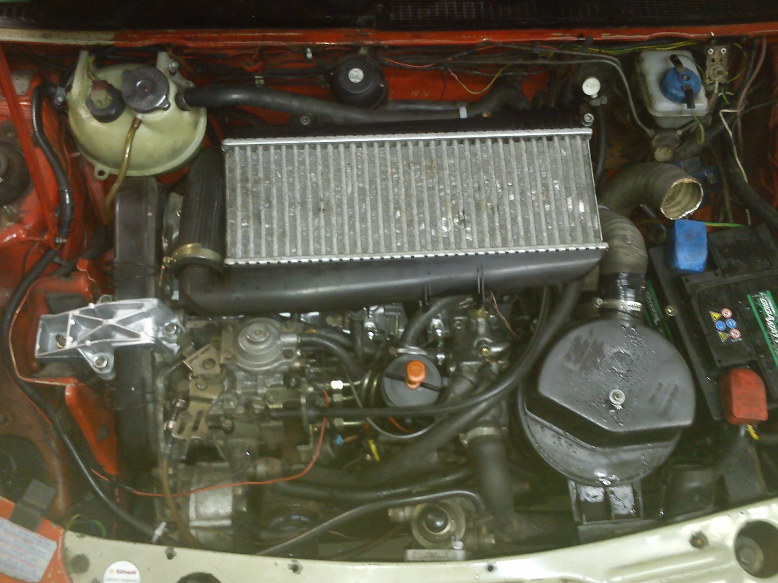

Silnik już złożony, teraz tylko muszę schludny dolot zrobić i pomalować kielichy mcphersonów.
Autko dziś lawetą przyjechało do domu
Pod maską zrobiło się ciasno a będzie jeszcze ciaśniej

Tył podniesiony na belce czy to tylko pozory?
