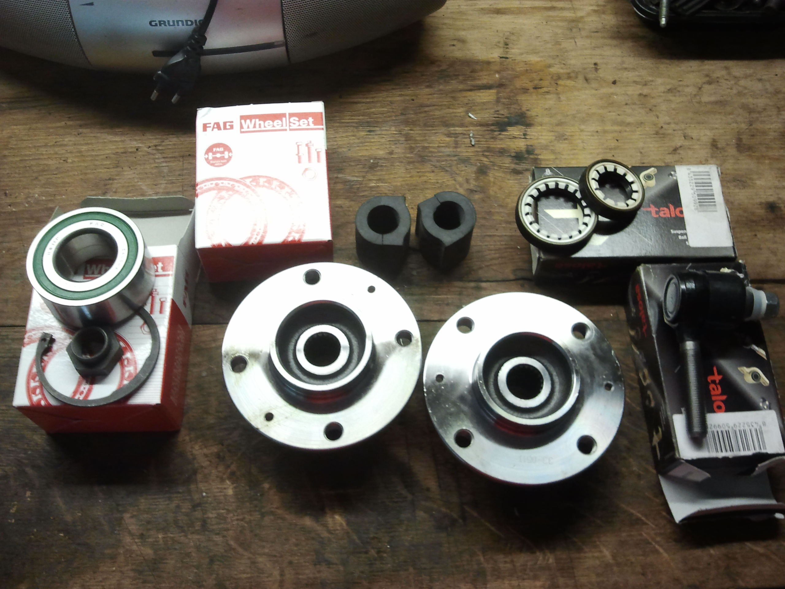

Wczoraj przyjechały do mnie jeszcze nowe piasty na przednie koła.
W przyszłym tygodniu zaczynam prace. Oczywiście zrobię trochę zdjęć z tej operacji.

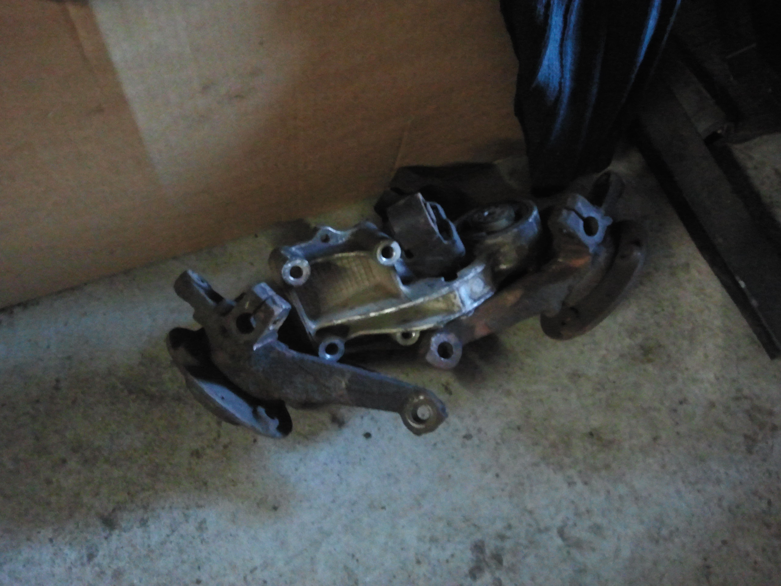

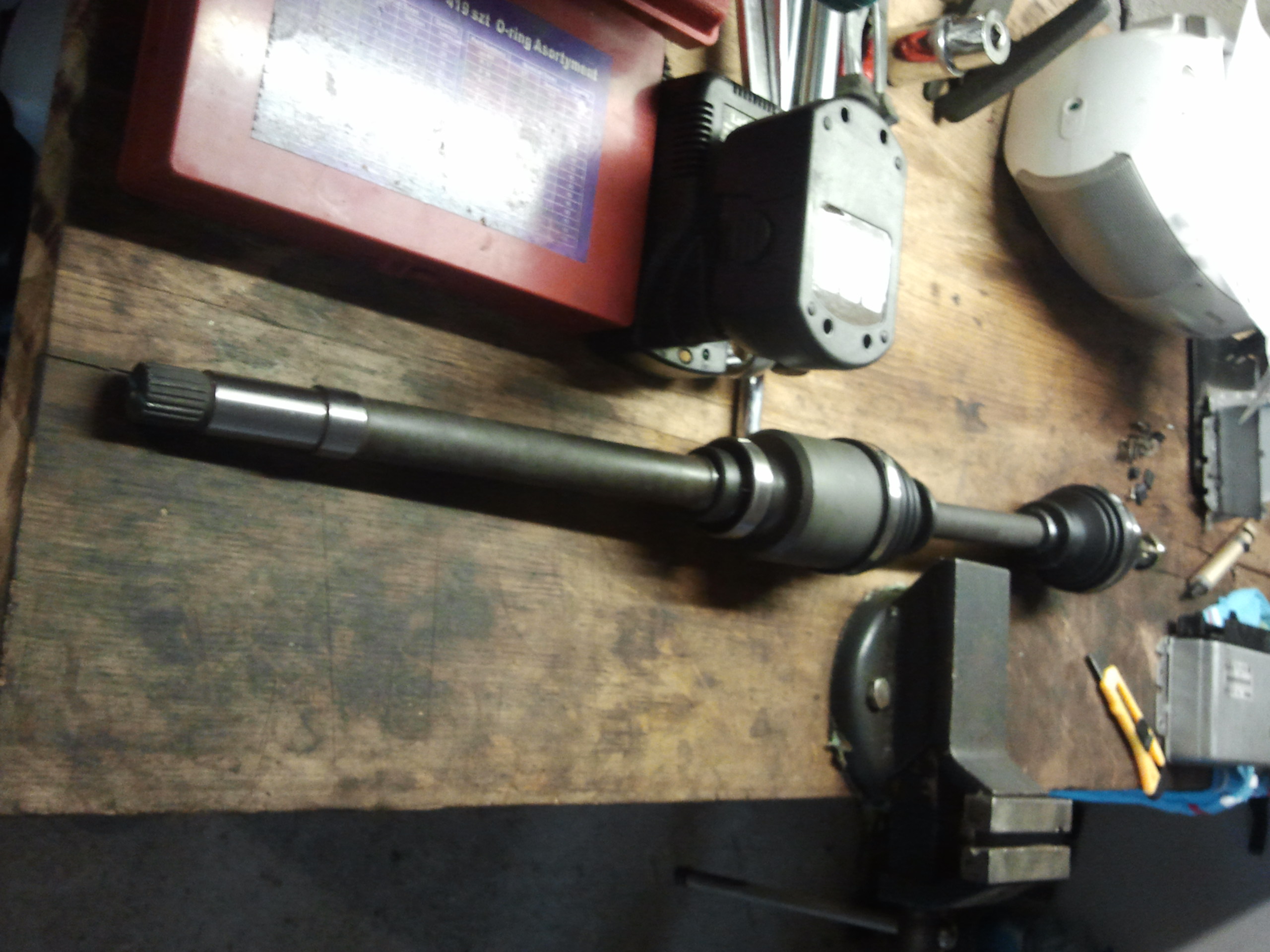

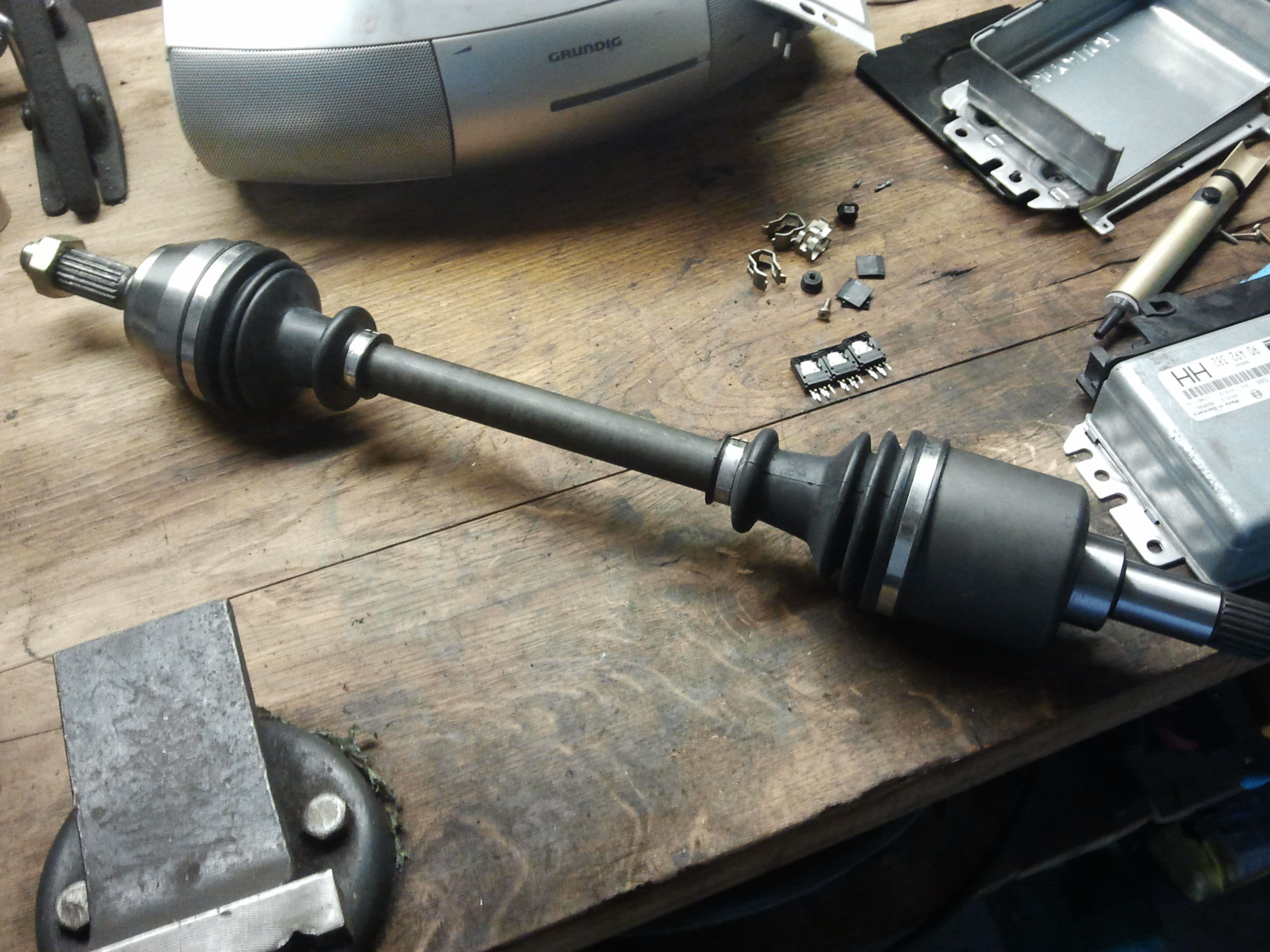

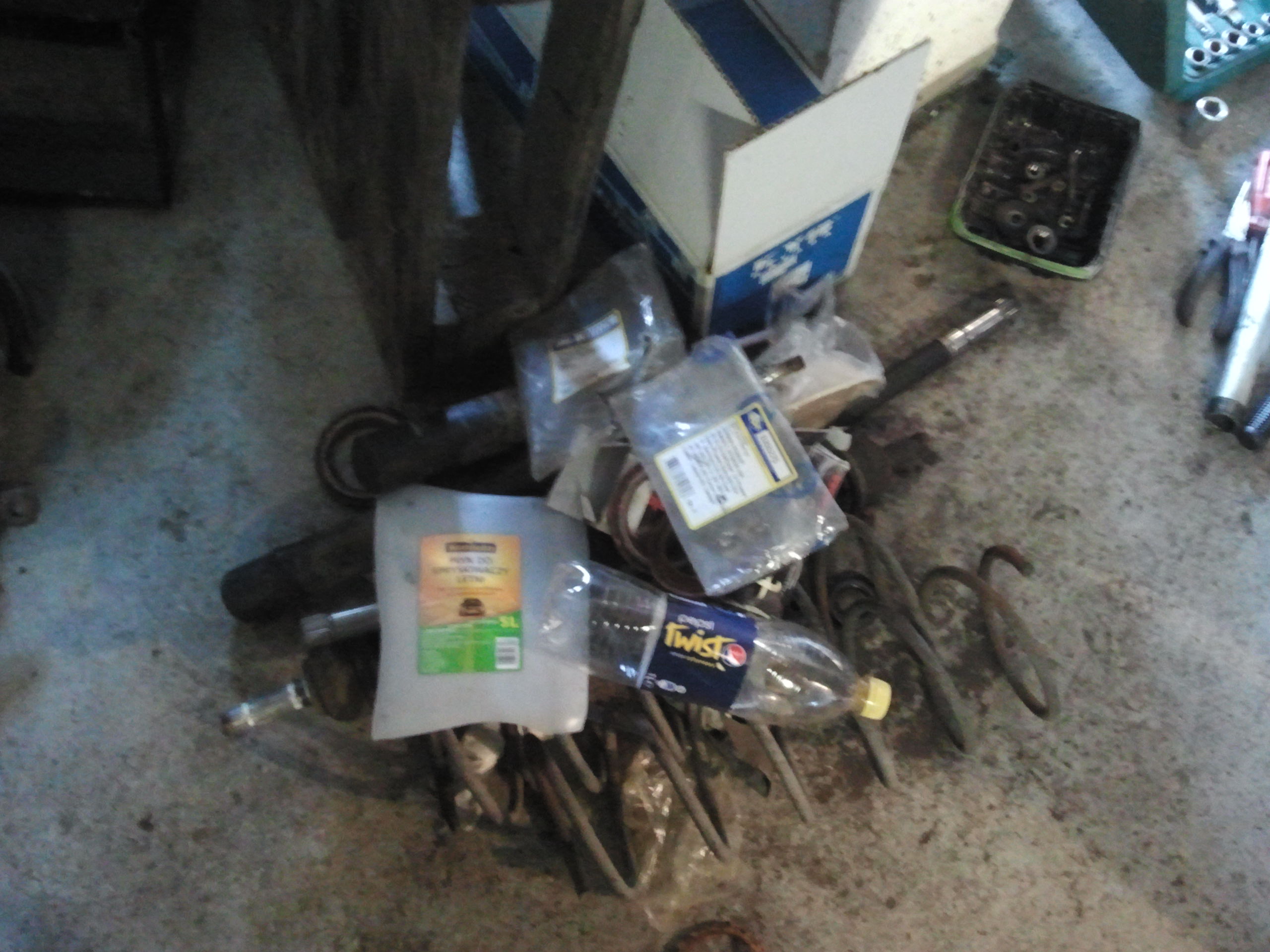

Już tradycyjnie wstawiam kilka zdjęć nowych części do Puga.
Półosie, sprężyny. Wstawię jeszcze zdjęcia reszty gratów ,ale to wieczorem.

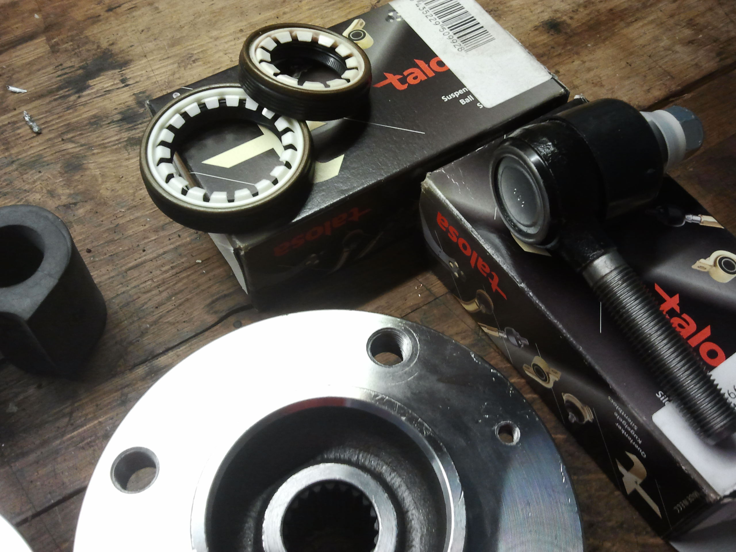

Zgodnie z obietnicą , zamieszczam jeszcze kilka zdjęć nowych części na przód do Puga. Trochę mi się z czasem poprzestawiało, bo mam kilka aut na warsztacie i na swoje jak zawsze nie ma chwili wolnego. Mam nadzieję ,że jak najszybciej rozpocznę operację. Będzie relacja fotograficzna i opis wykonywanych prac.

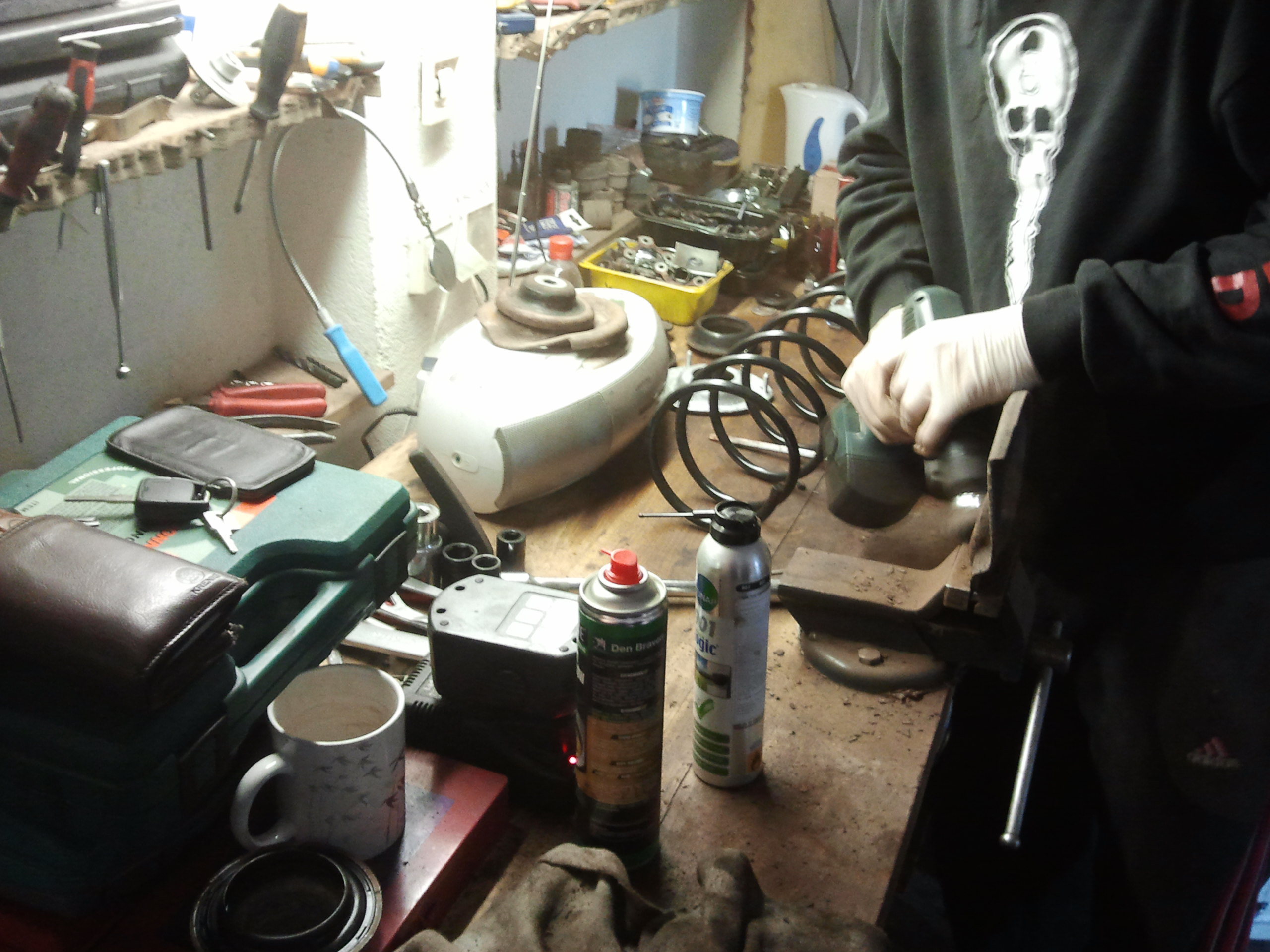

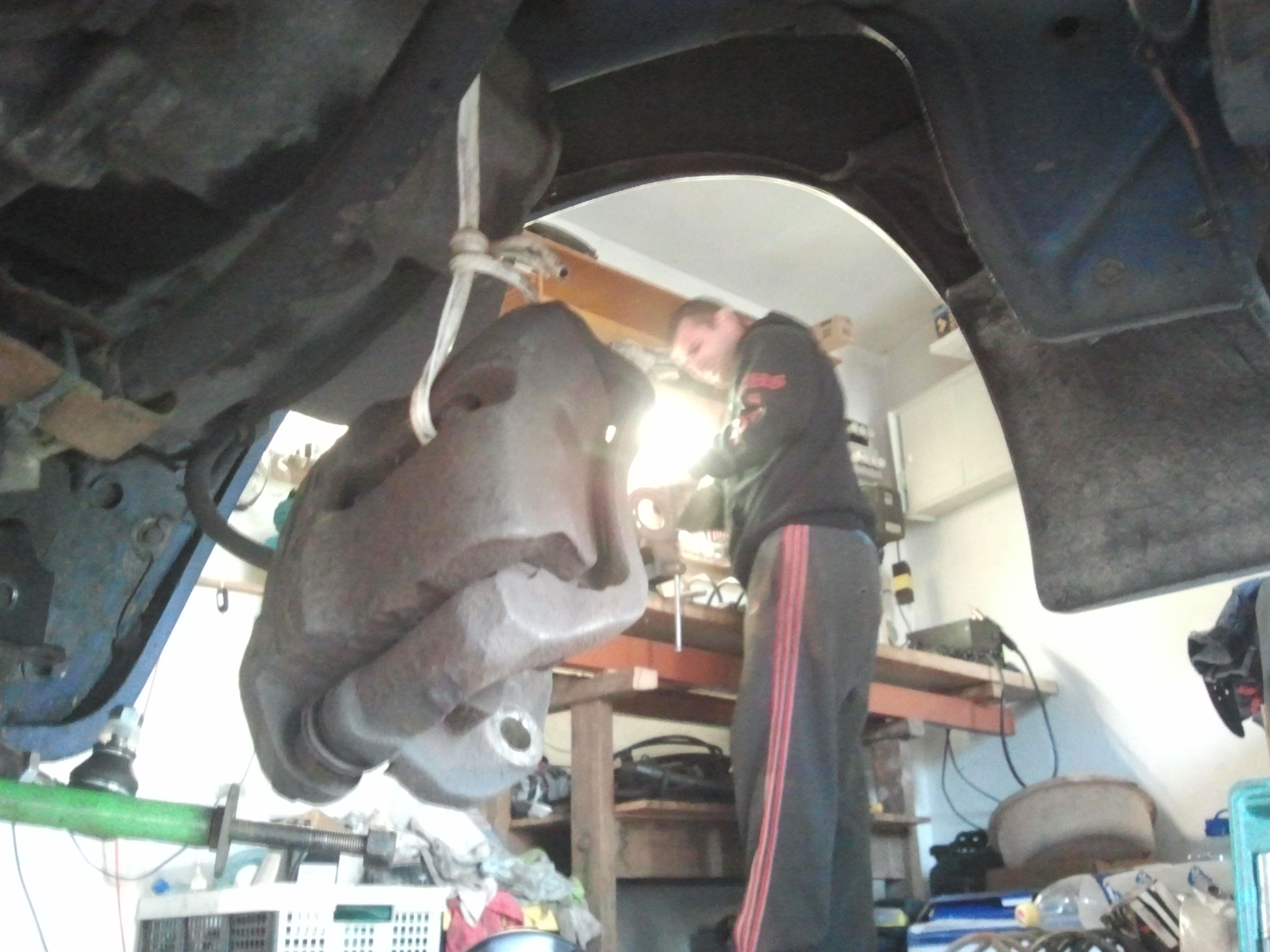

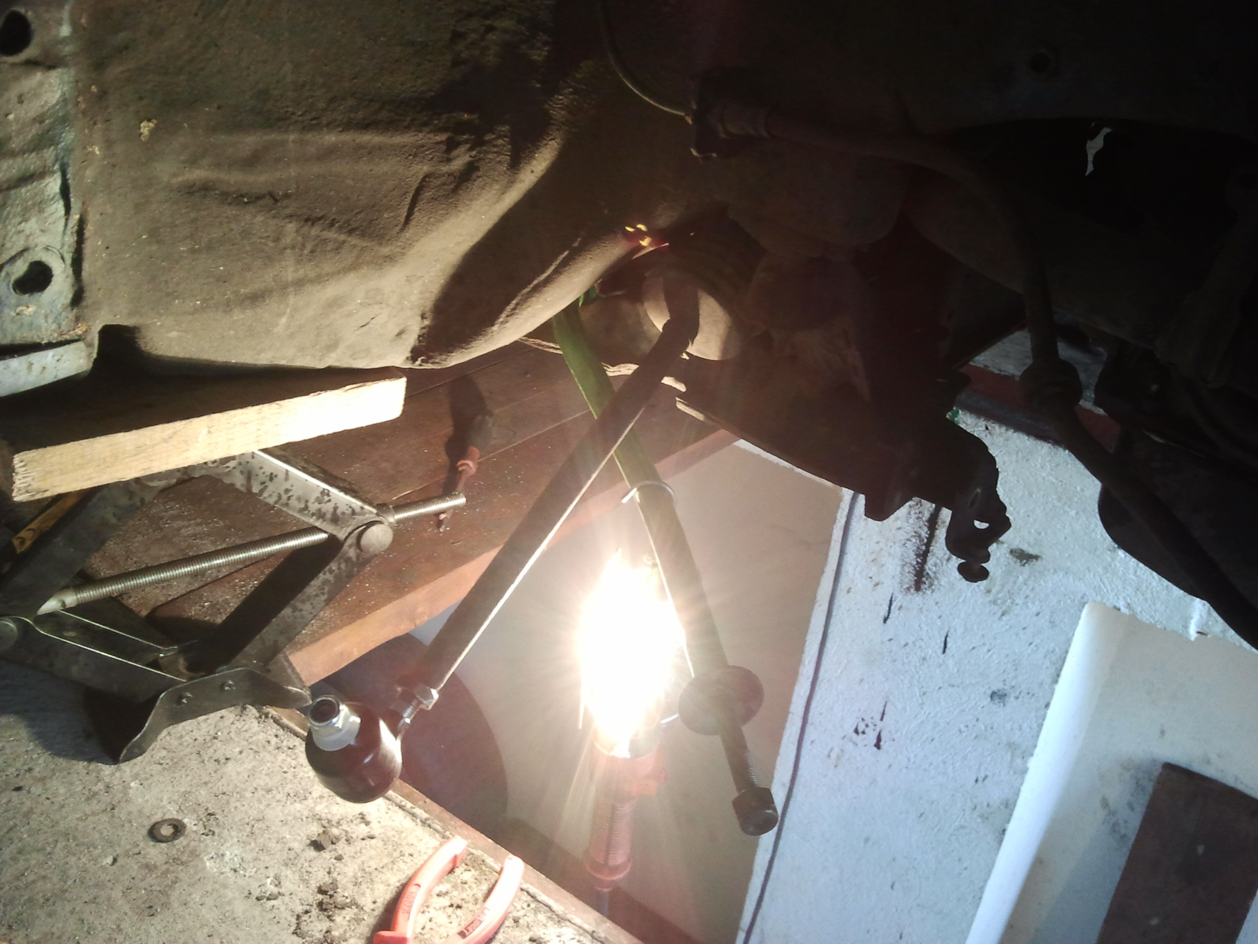

Witam. Zawieszenie z przodu kompletnie wymienione. Łożyska w przednich piastach, szczególnie to po prawej stronie nie istniało, było tak zatarte że ręką nie chciało dać się swobodnie obracać. Łożyska w mcpersonach wyglądały jak wyciągnięte z biskupina. Kulki był kwadratowe. Wymieniłem też tuleje w tylnej podporze silnika (tuleja mała i duża). Wymieniłem drążek stabilizatora ponieważ mój stary miał objechany gwint, oczywiście od razu założyłem nowe tuleje gumowe na stabilizator.
Nowe piasty były koniecznością, ponieważ z prawej strony był już uszkodzony gwint śrub.
Prace zajęły około 12h. Mam niestety tylko kilka słabych zdjęć, ale pamięć na karcie się skończyła i nie miałem czasu aby usuwać stare śmieci.
PS. Dziękuję mojemu koledze "NIEMY" , za nieocenioną pomoc przy wczorajszych pracach!.
Pozdrawiam wszystkich.
