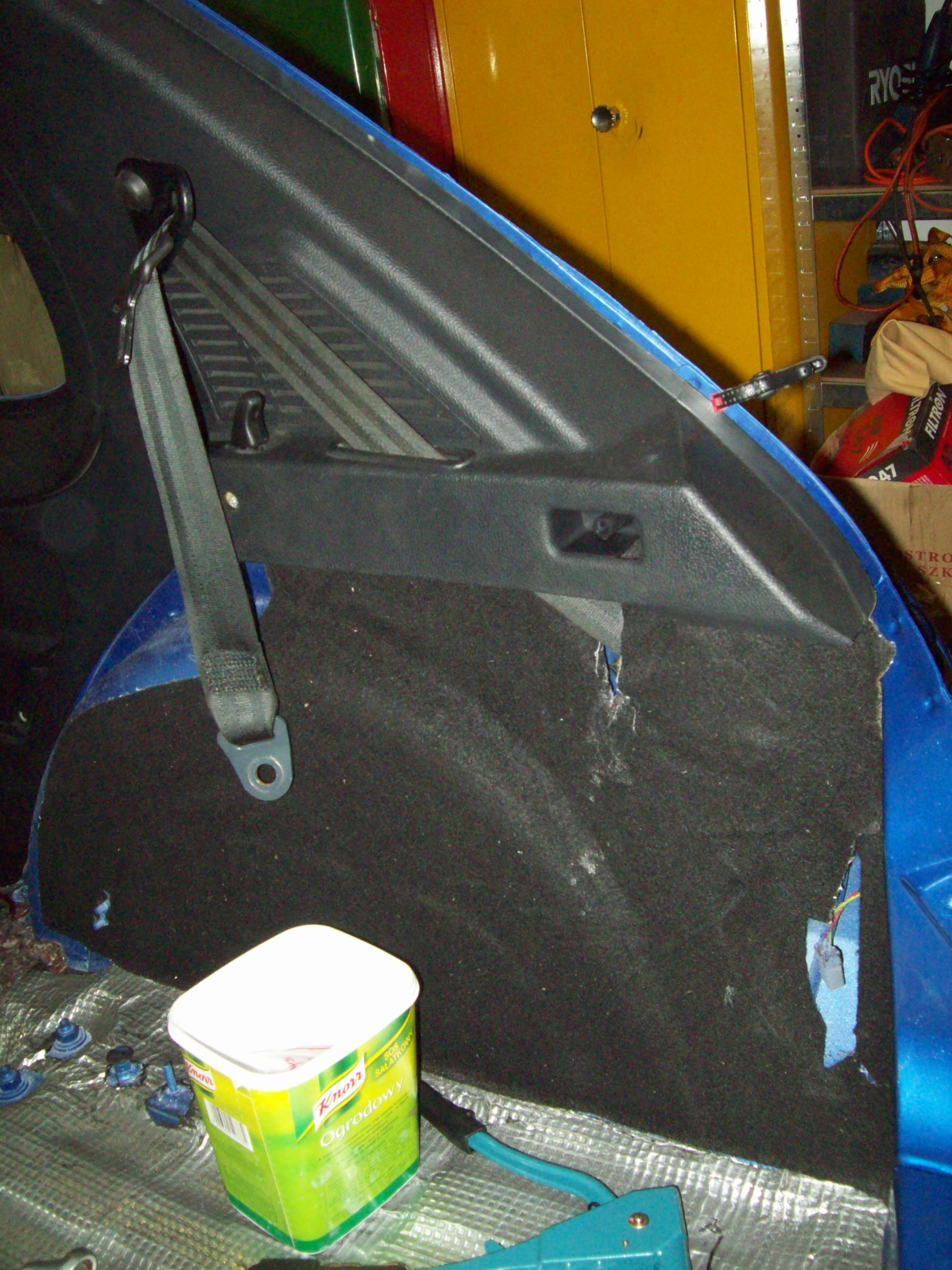

Re: Odbudowa 205 gti Miami Blue
Podzielam zdanie kolegi co do filcu. Przez małą nieszczelności uszczelki okna uchylnego (u mnie tak bylo) , tudzież zawsze coś gdzieś tam podejdzie, woda podeszła pod wykładzinę, i tym samym waga namoknetego filcu wzrosła przeszło 10 kg nie mówiąc o zapachuaver pisze:Mam mieszane uczucia co do filcu. Troche tego mokrego ście*** już wyrwałem...
@Kojot662, w takim razie troche tej wody polecialo.
Wiec jest wobor, albo jazda z basenem w podlodze albo z mokrym ciezkim filcem.
Ciezki filc znacznie wplynie na przesuniecie i polepszenie srodka ciezkosci autka:).
Na serio, to auto robie od podstaw na niemiecki rynek, wiec nie moge sobie pozwolic na fuszery.
Pozdro,
Pozdro,
chyba mnie zle zrozumiales, zanim sammochod rozebralem (najpierw wybebeszylem wnetrze) zrobilem check elektryki, przewodow, uszczelek.
Okazalo sie ze podczas proby deszczu z wezem ogrodowym, woda przedostawala sie do srodka z szyby tylnej klapy (co mnie nie dziwi bo auto miala bum z tylu) i z przedniej szyby.
Boki i szyber szczelne.

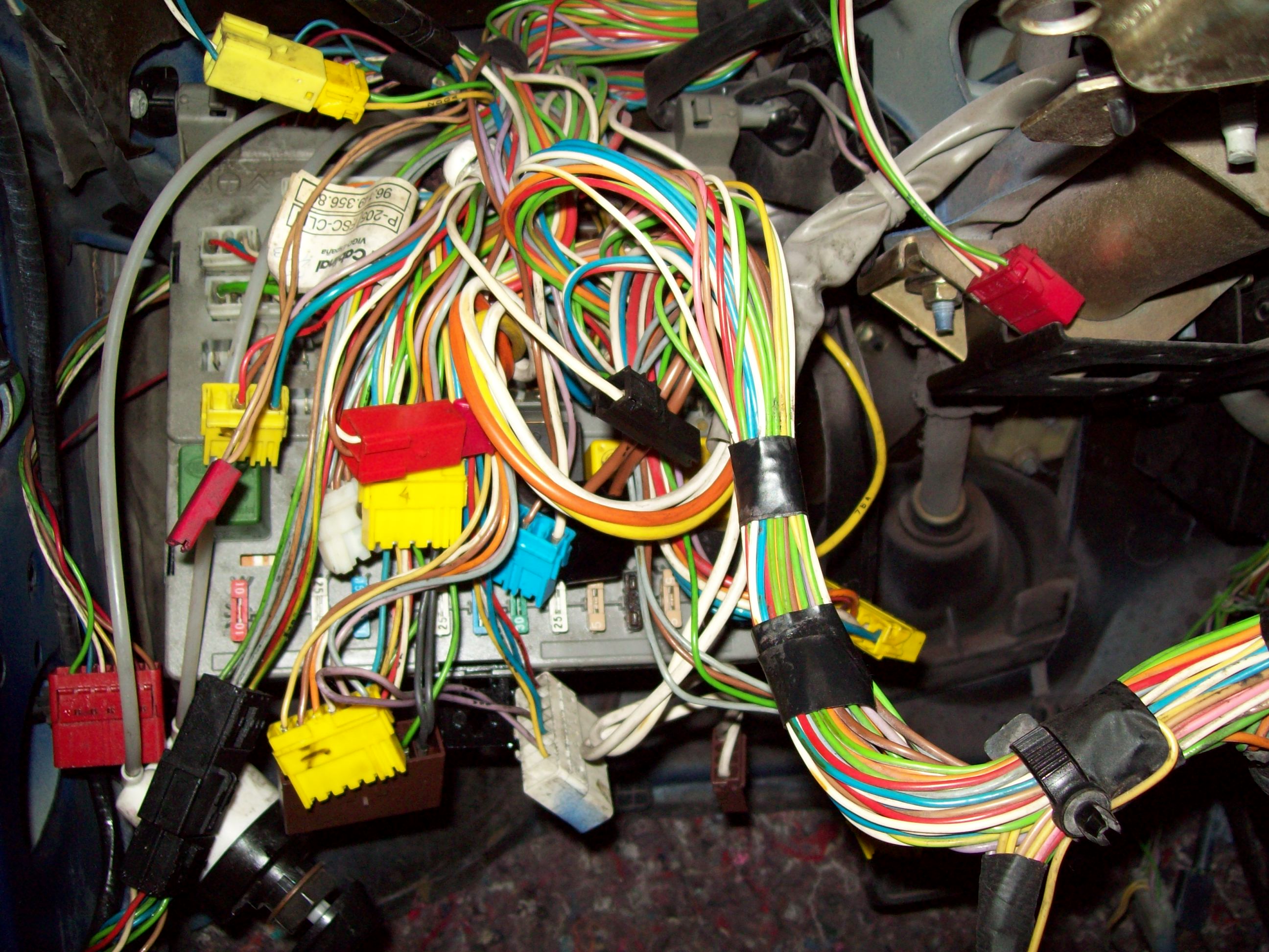

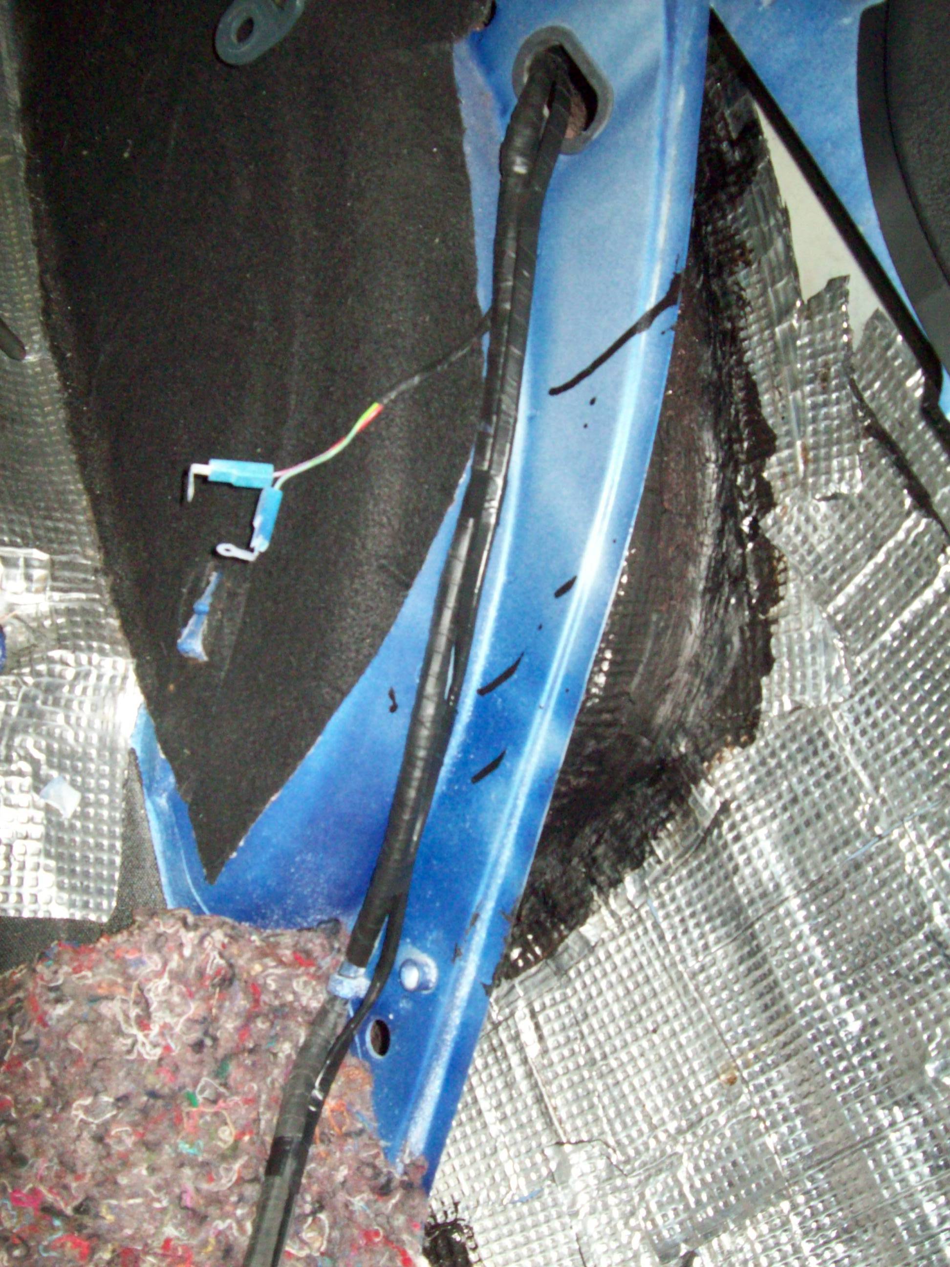

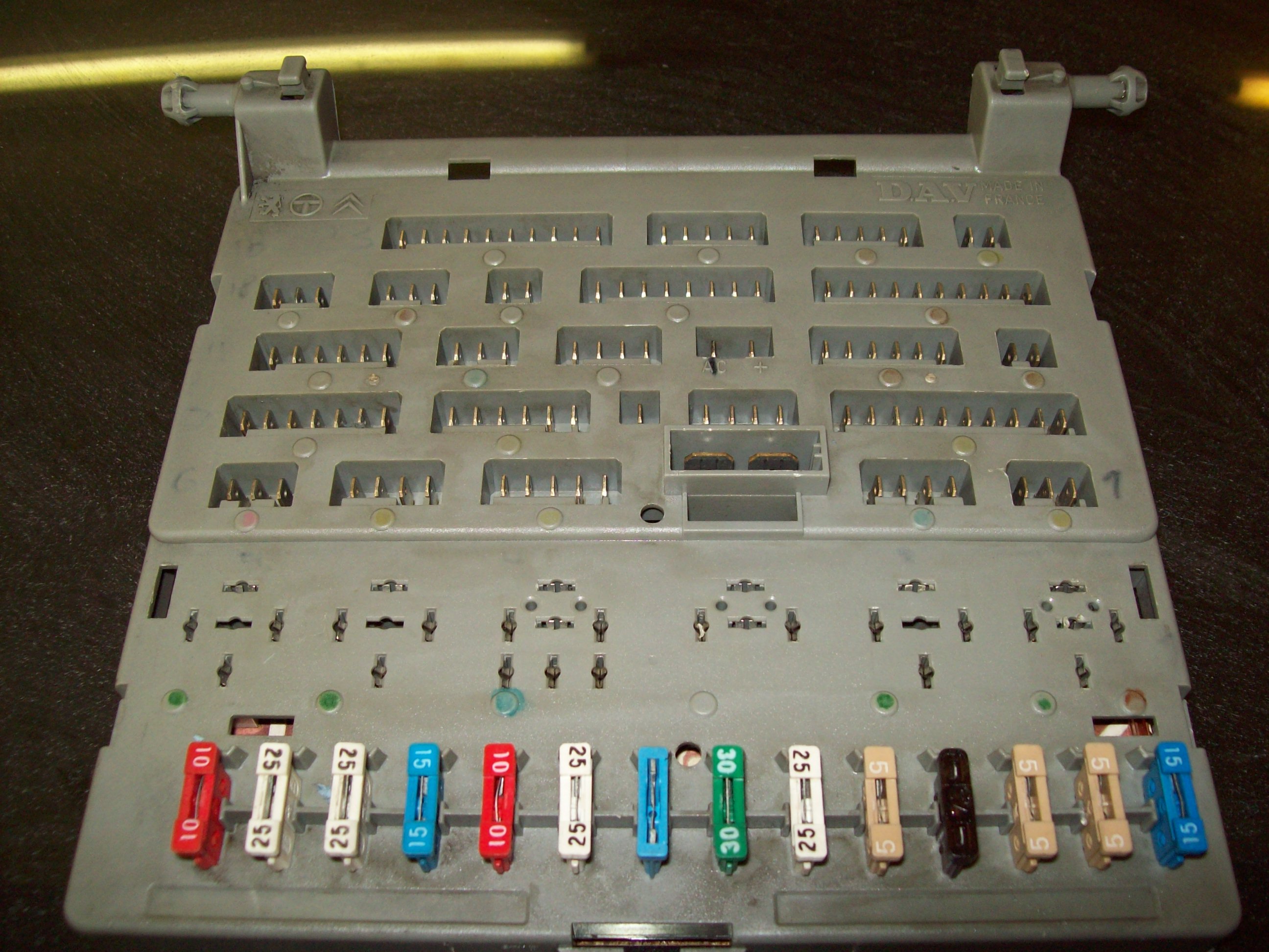

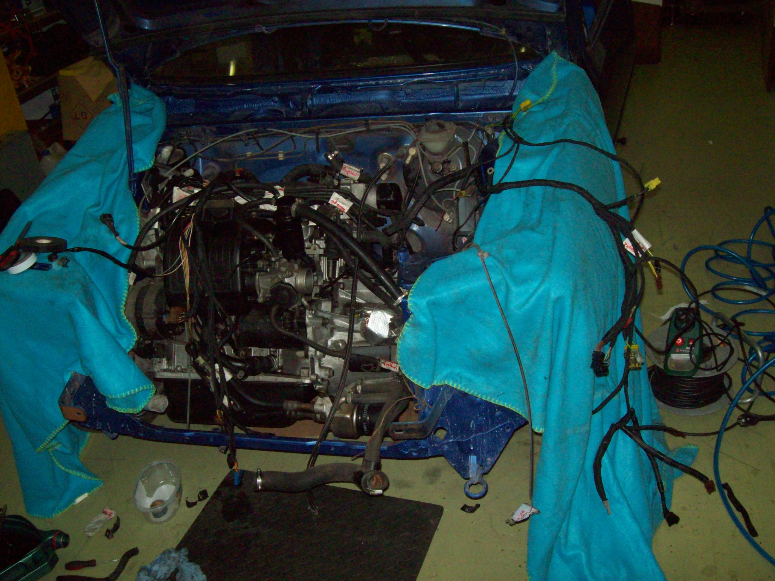

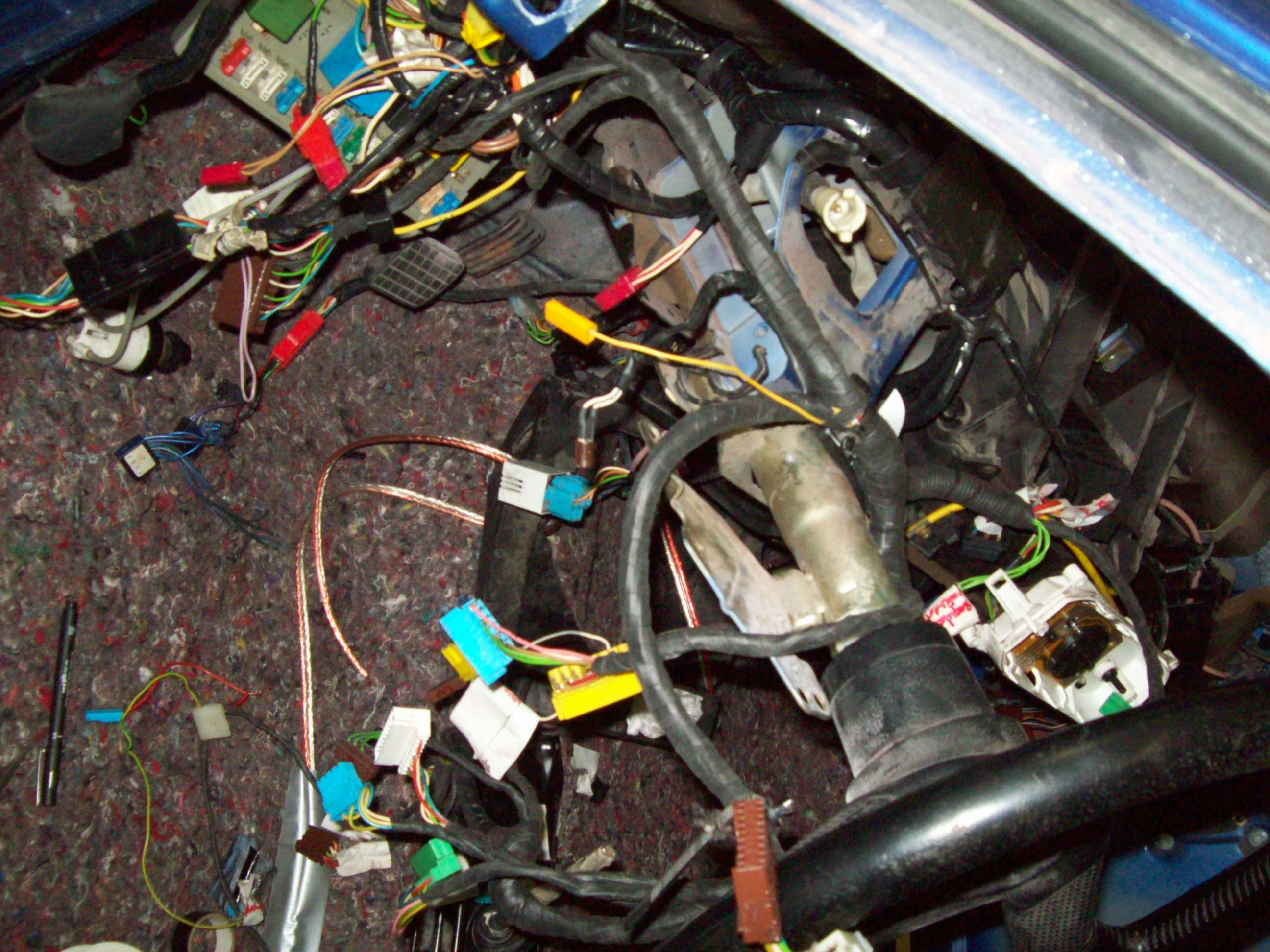

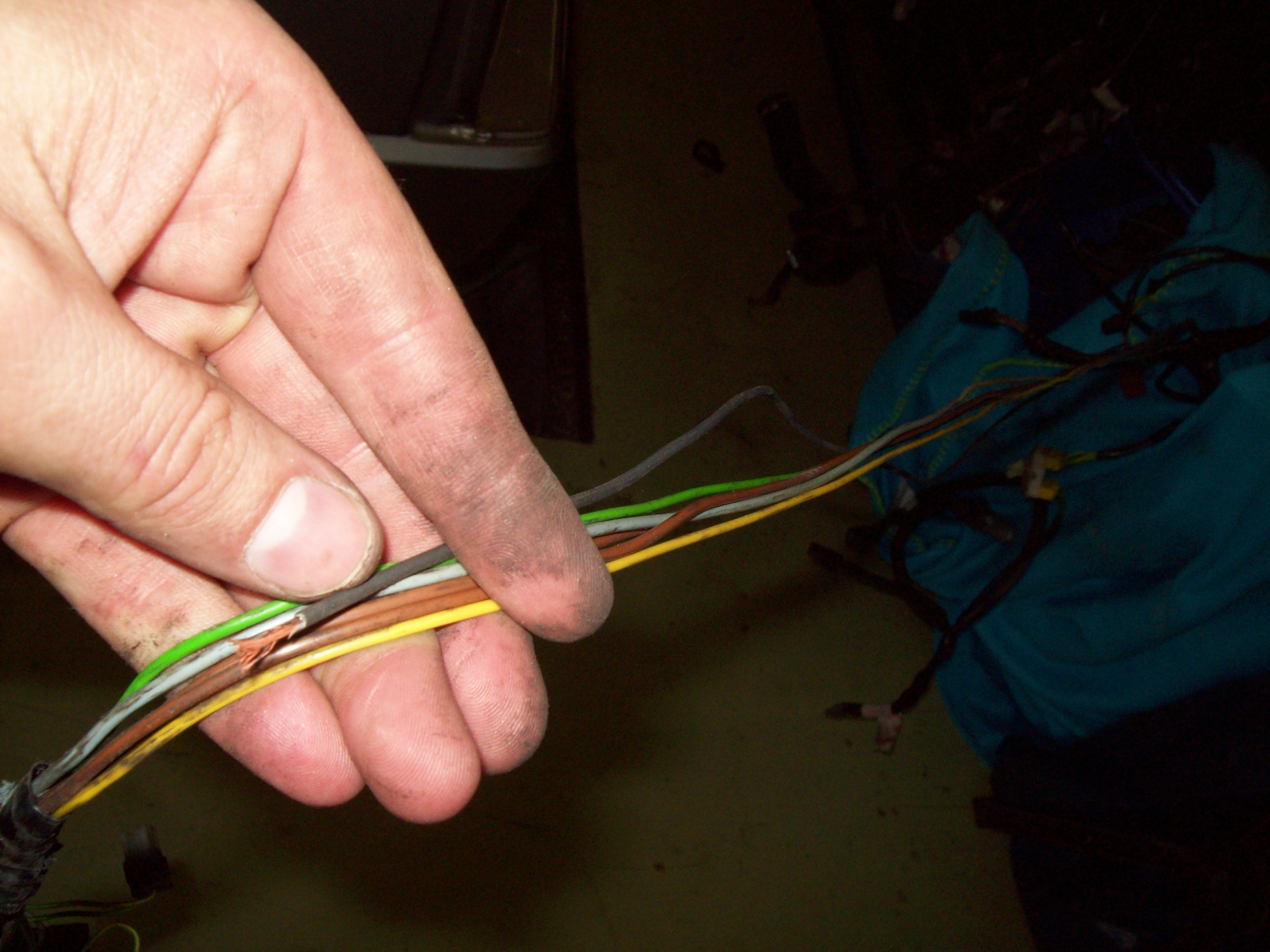

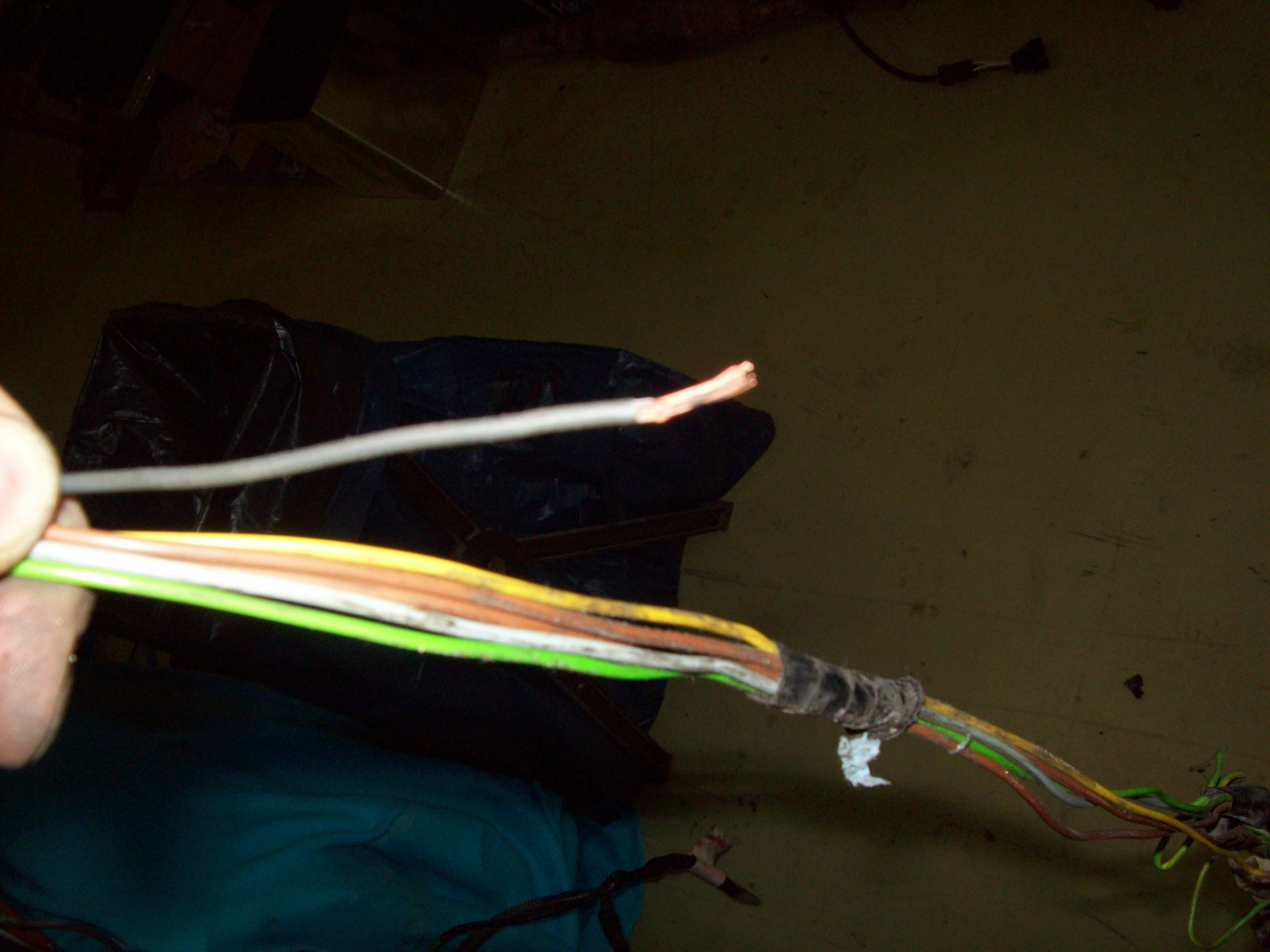

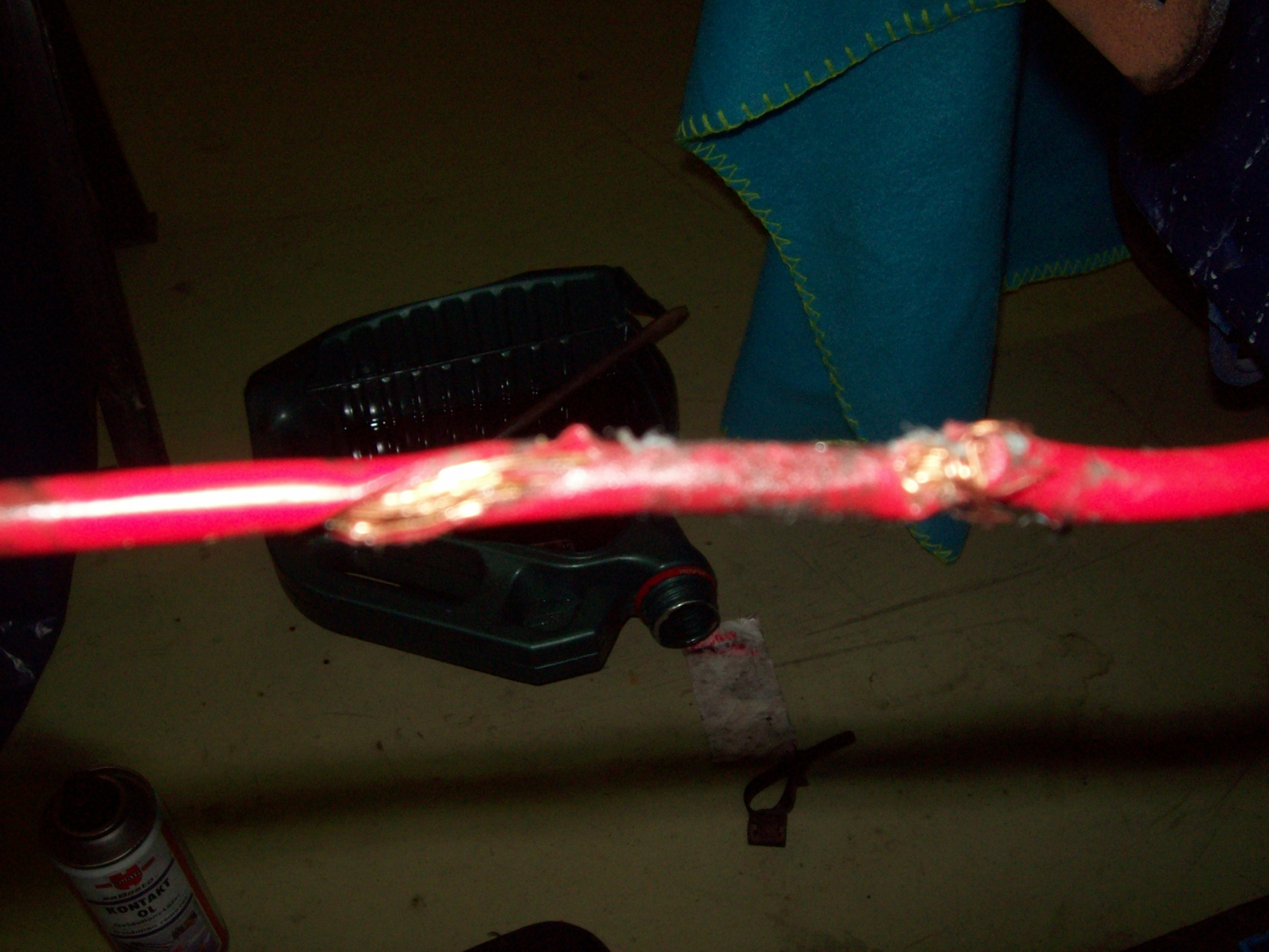

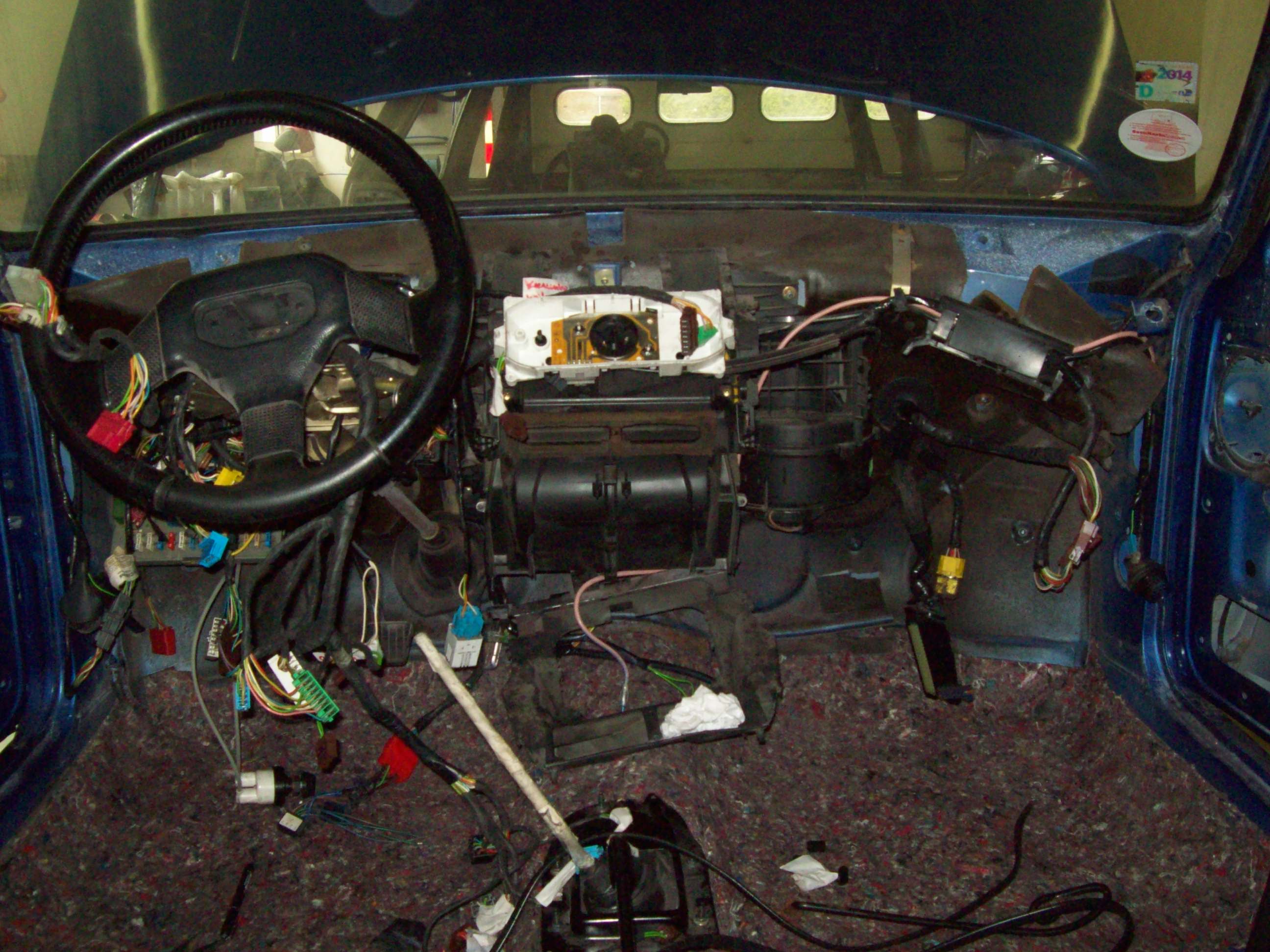

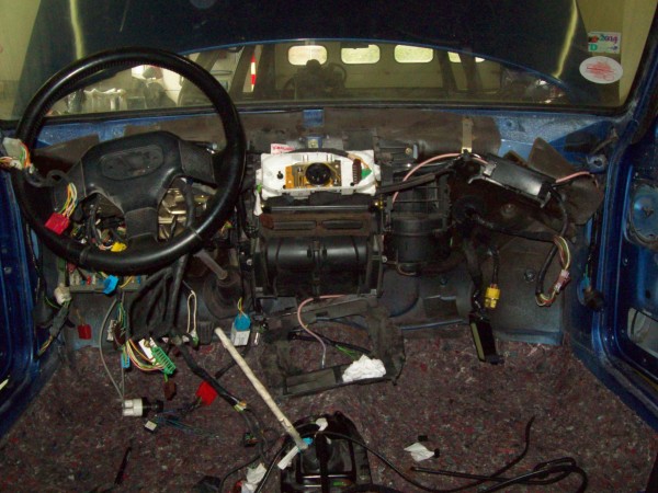

Prace z ogarniecie elektryki rozpoczete...
Polutowane zostaly 2 przewody, cala wiazka zawinieta w tasme samowulkanizujaca w celu ochrony przed czynnikami zewnetrznymi i lepszej estetyce.
Wasze wiazki tez tak wygladaly, Peugeot w standardzie nie dawal oplotu?
Wyczyszczona zostala skrzynka bezpieczniko-przekaznikowa.

Prace z ogarnieciem elektryki rozpoczete...
Widać kompleksowe podejście
Po wczorajszym wypadzie w trasę stwierdzam, że muszę swojego podobnie z tyłu wyciszyć, bo daje po uszach od końcowego tłumika

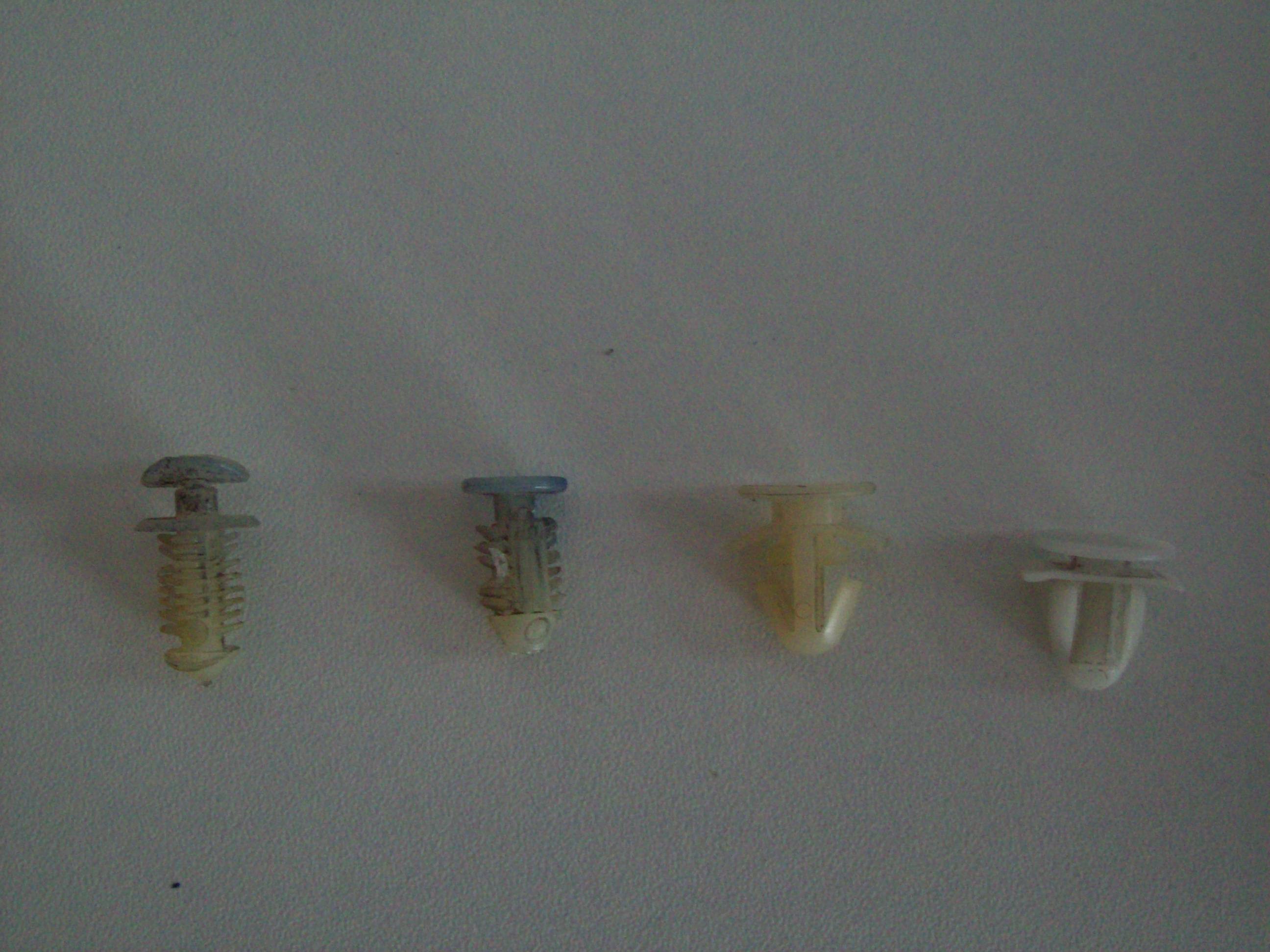

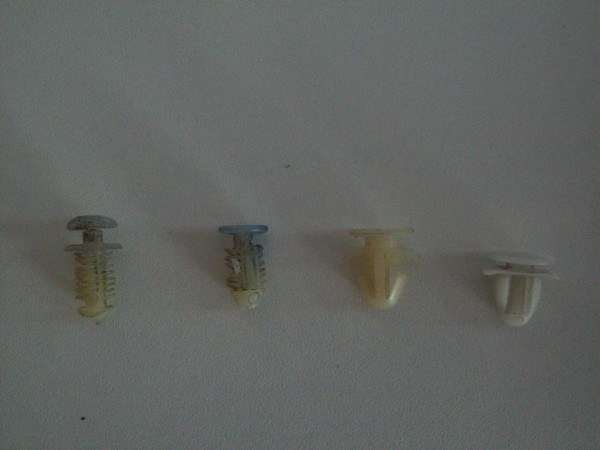

Witam,
forumowicze mam problem ze zdobyciem ponizszych spinkow. Ma ktos moze namiary gdzie takie mozna zapukic?
Z gory dzieki! Pozdrawiam

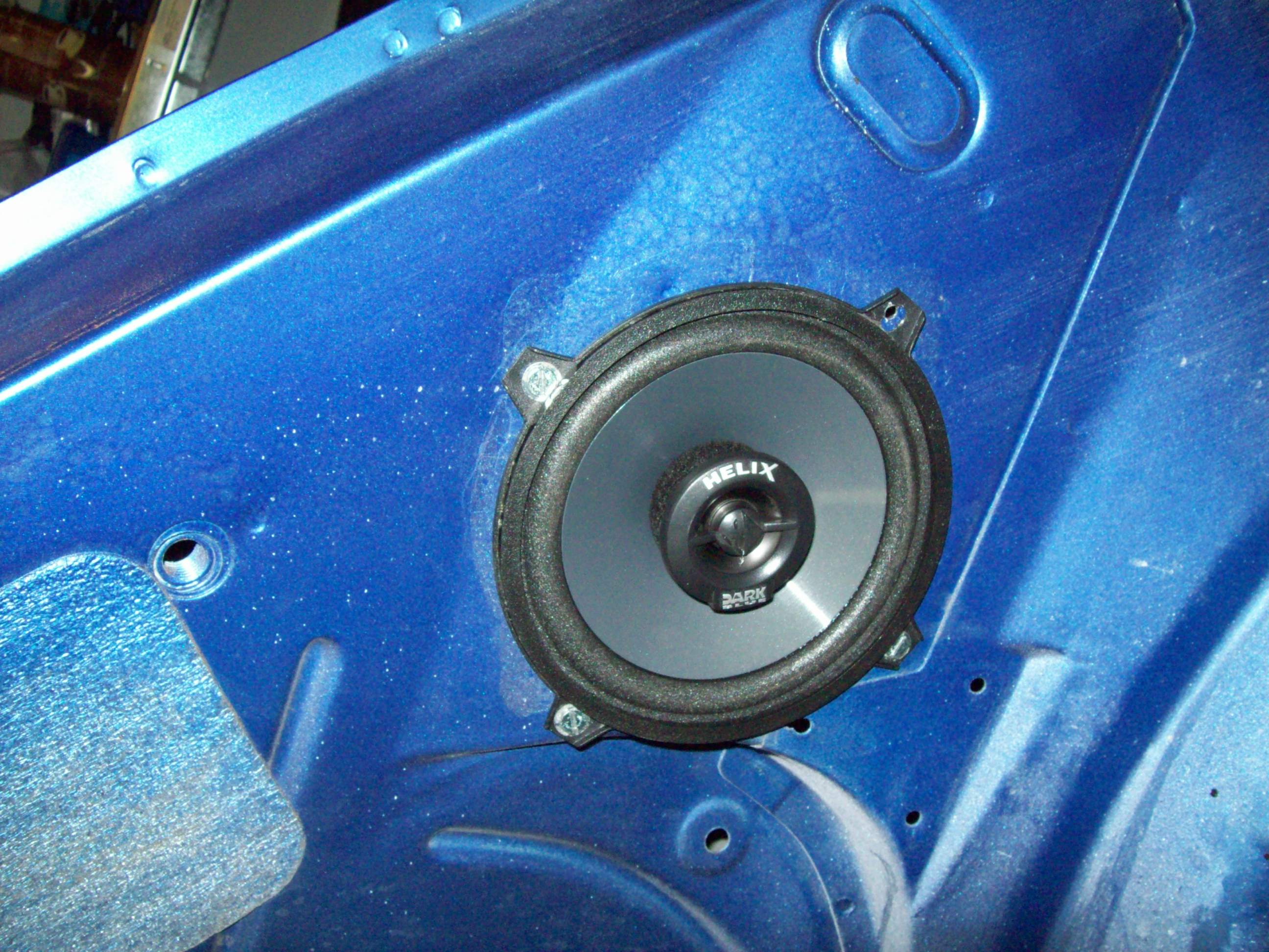

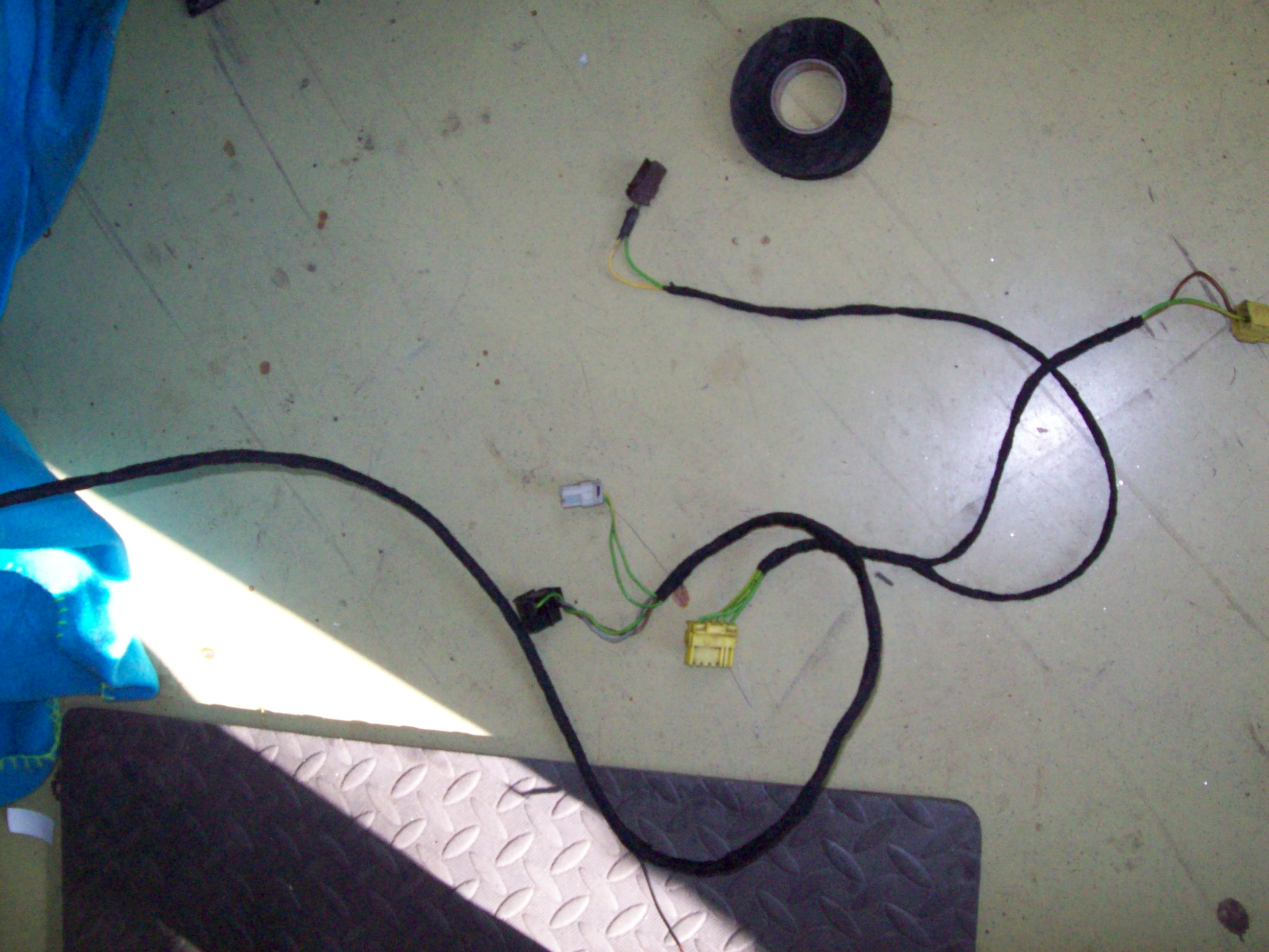

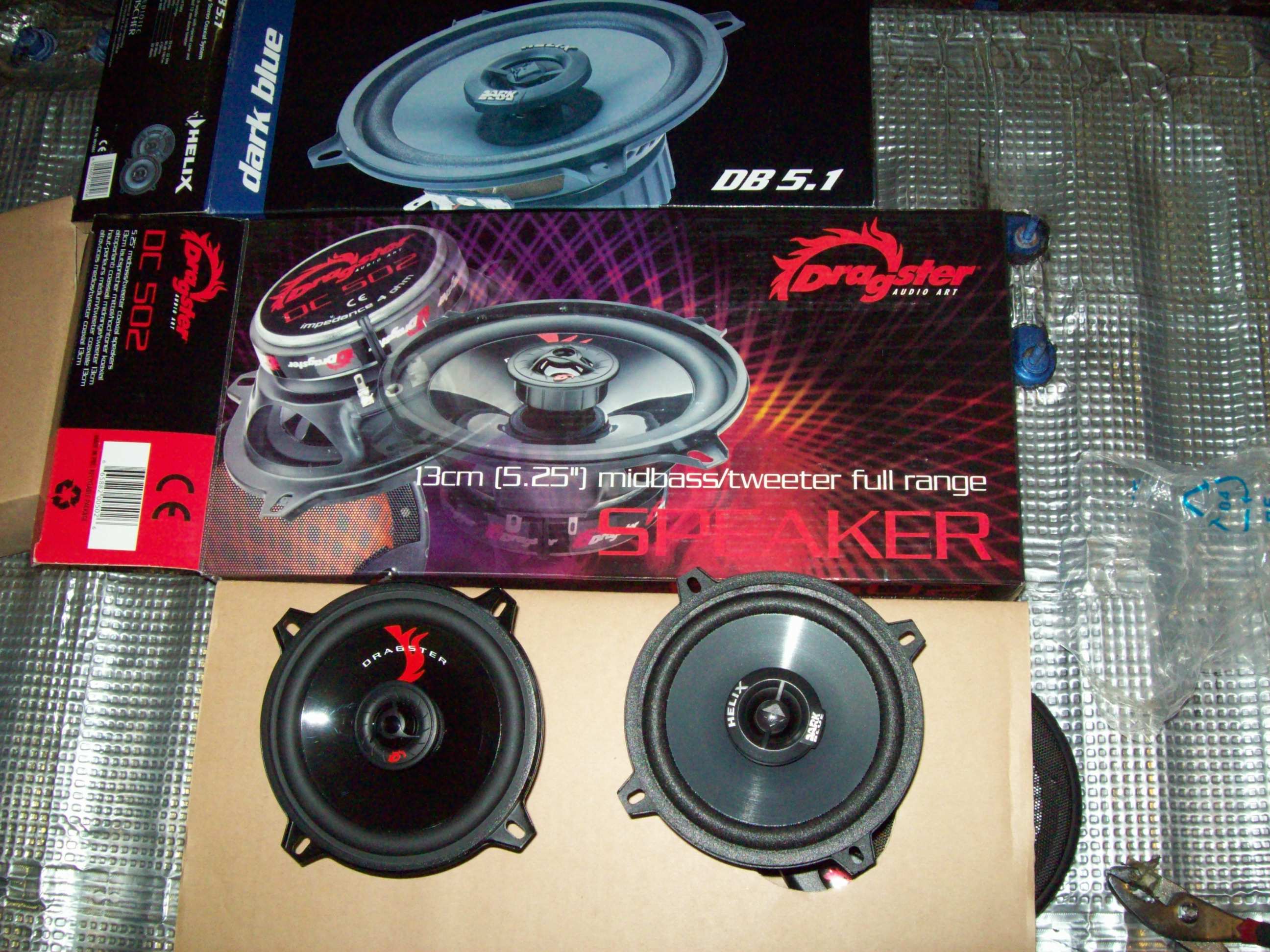

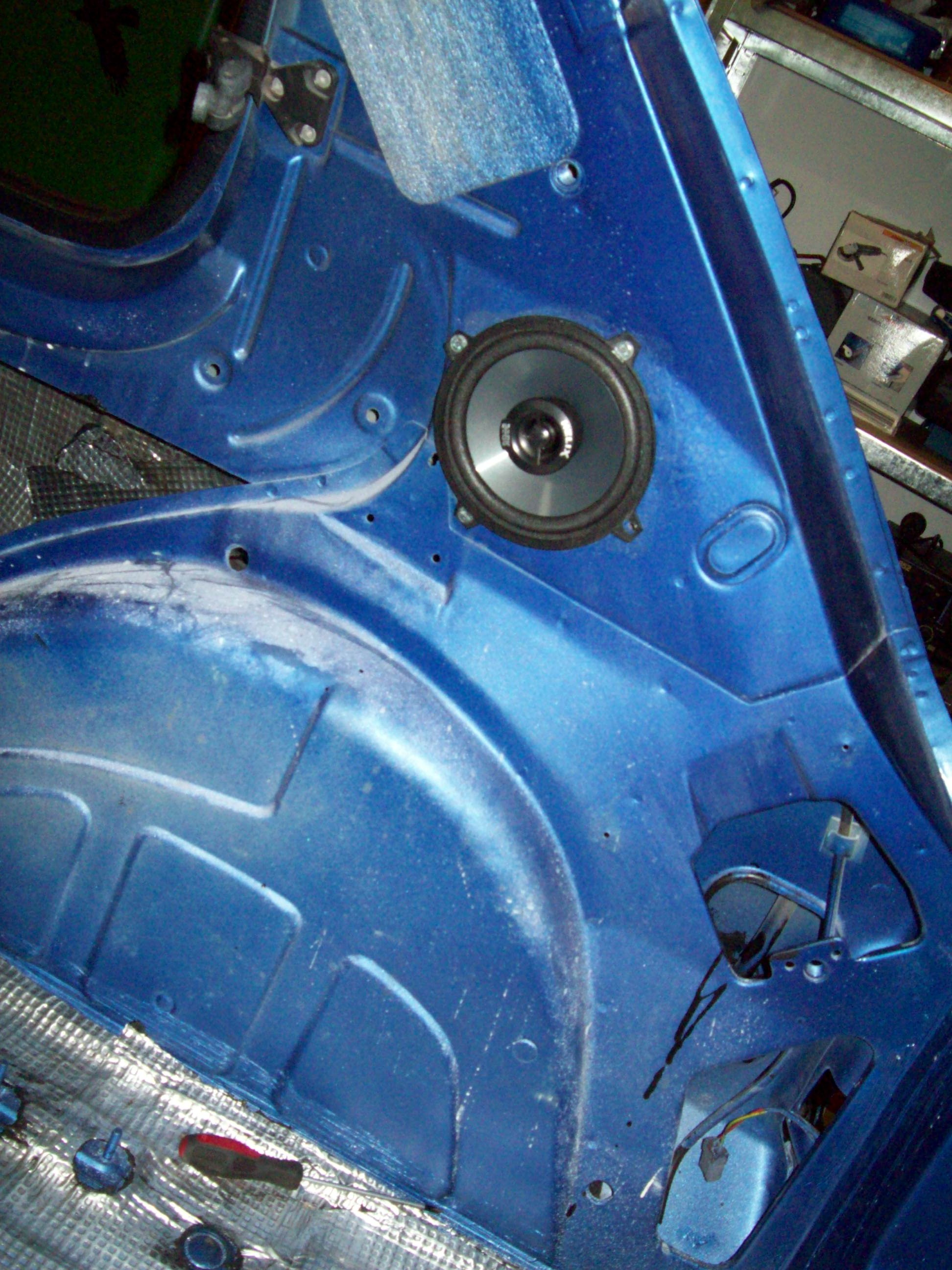

Postep pracy w ostatnim tygodniu.
Wiazki tylnych swiatel zostaly sprawdzone i zaizolowane tasma.
Pociagniete kable glosnikowe i zamontowane glosniki w tylnych bokach.
Rozpoczecie montarzu tapicerki, niestety z braku spinek prace te zostaly przerwane..
Dokładnie te same głośniki mam z tyłu. Powodzenia w dalszej odbudowie.

atul77 pisze:Witam,
http://www.romix.pl/oferta/spinki-samochodowe

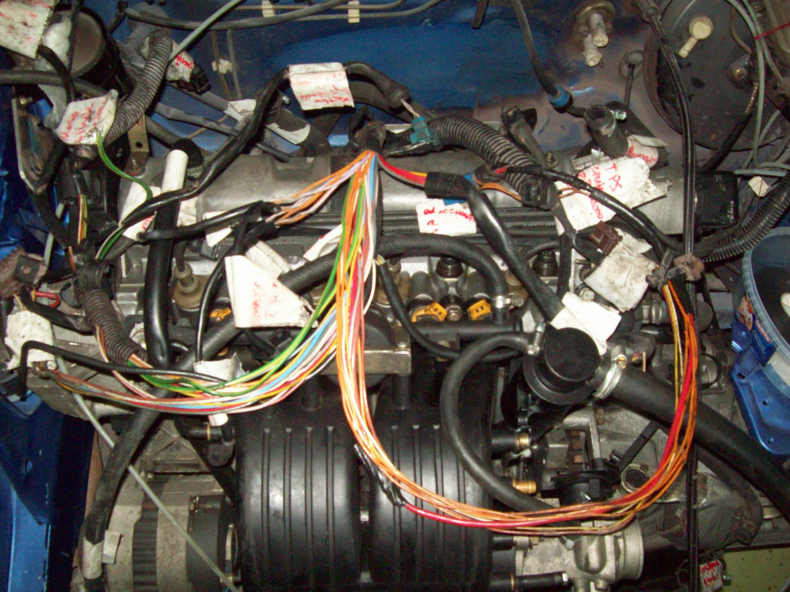

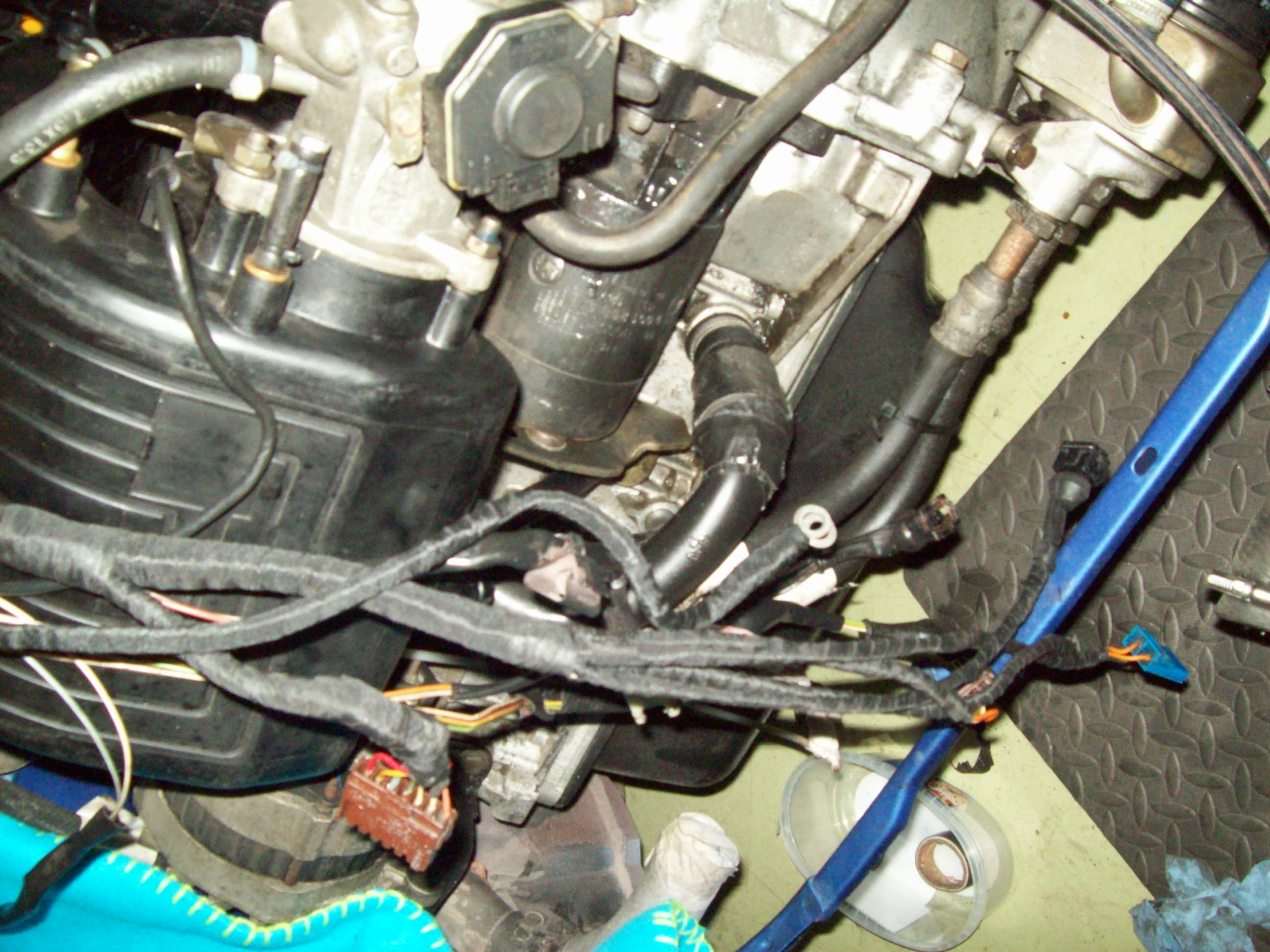

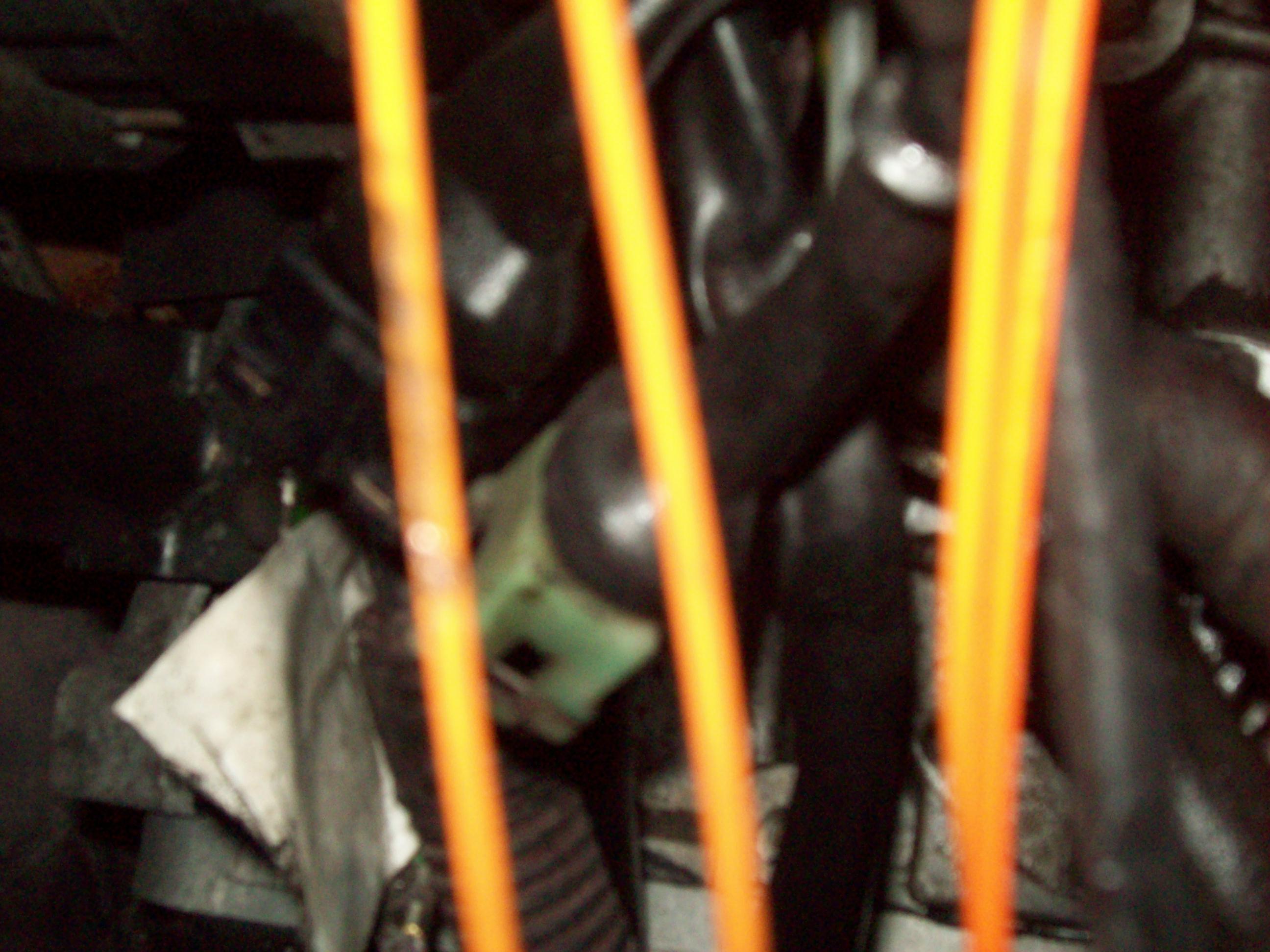

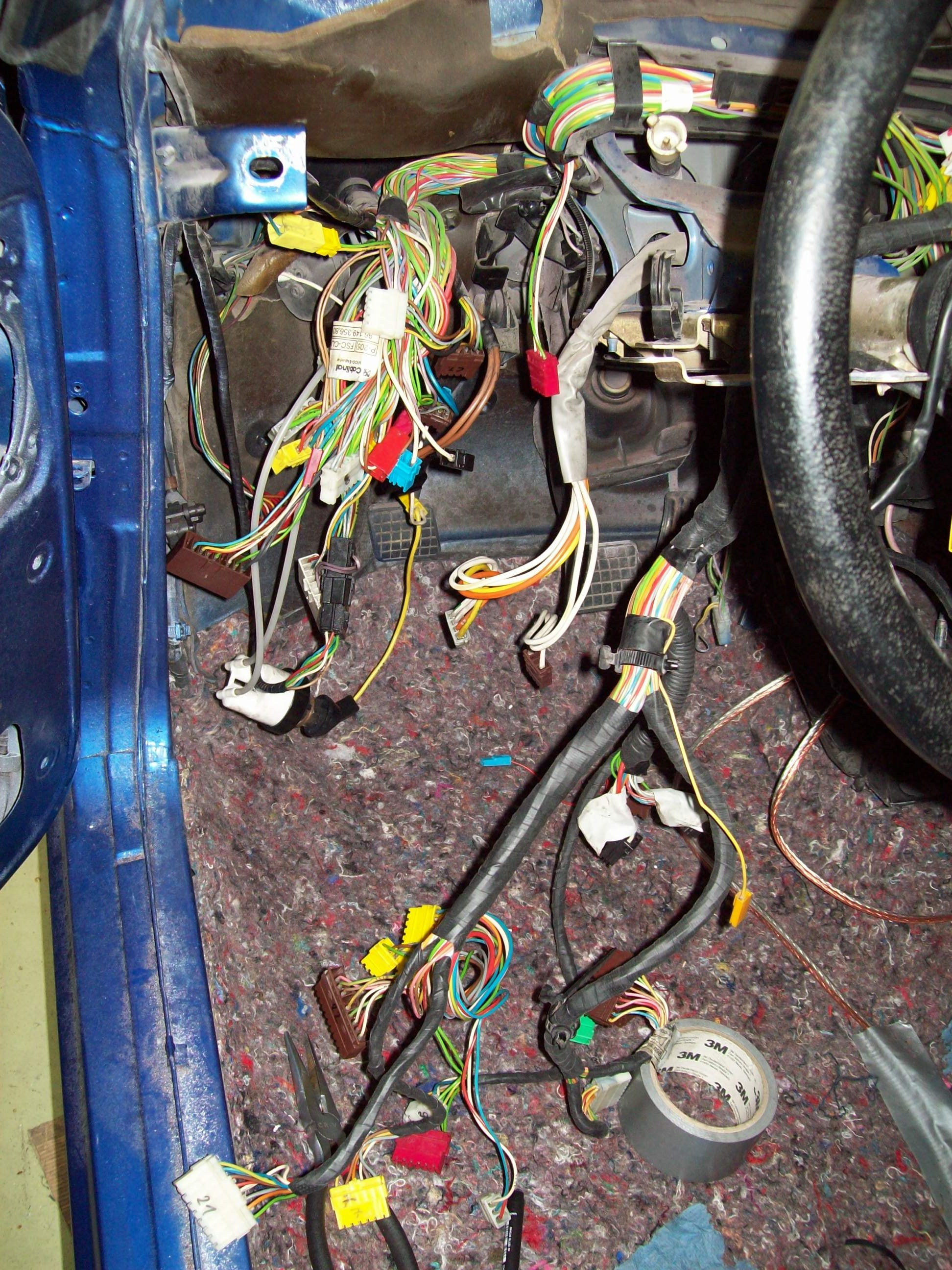

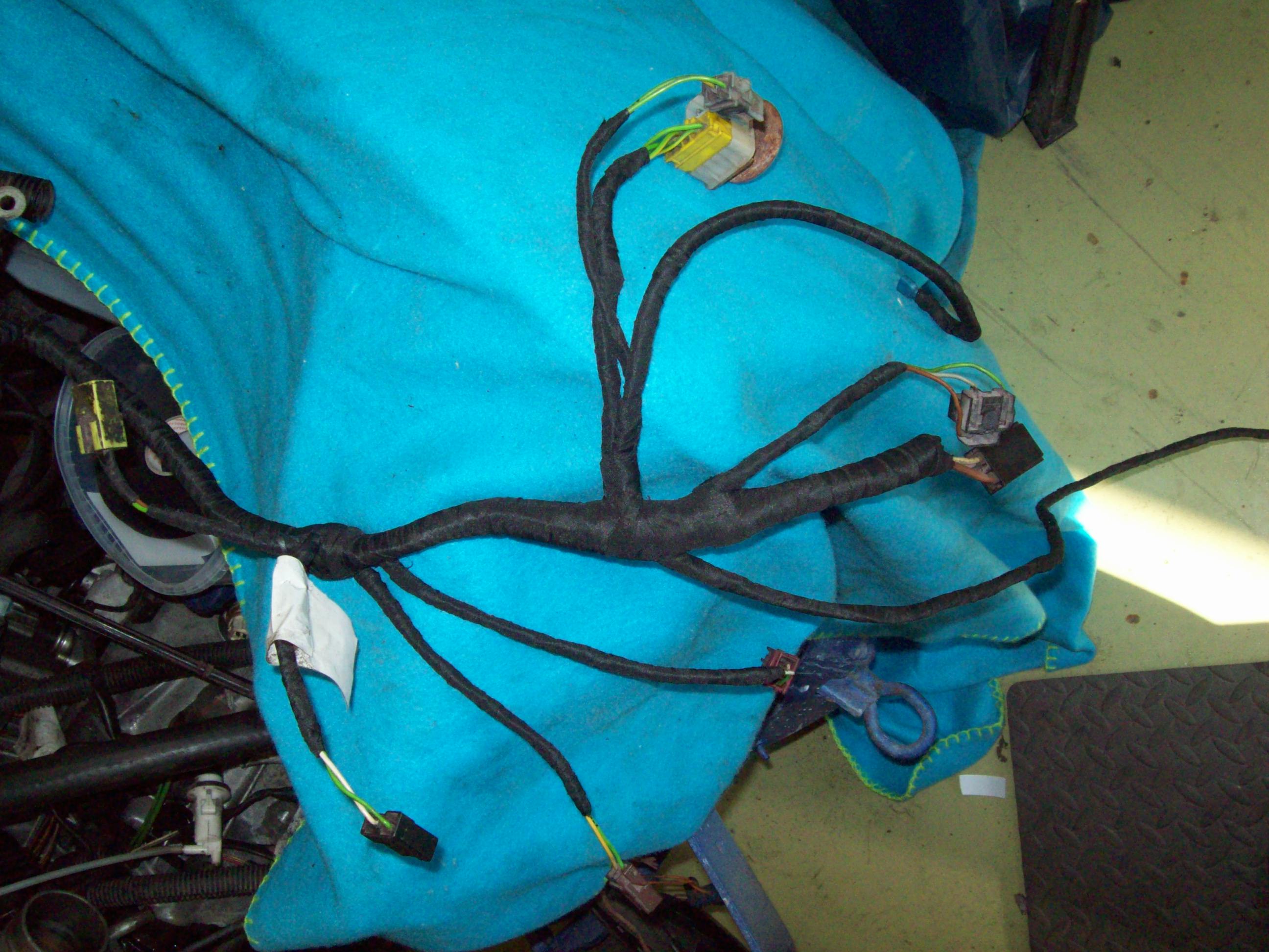

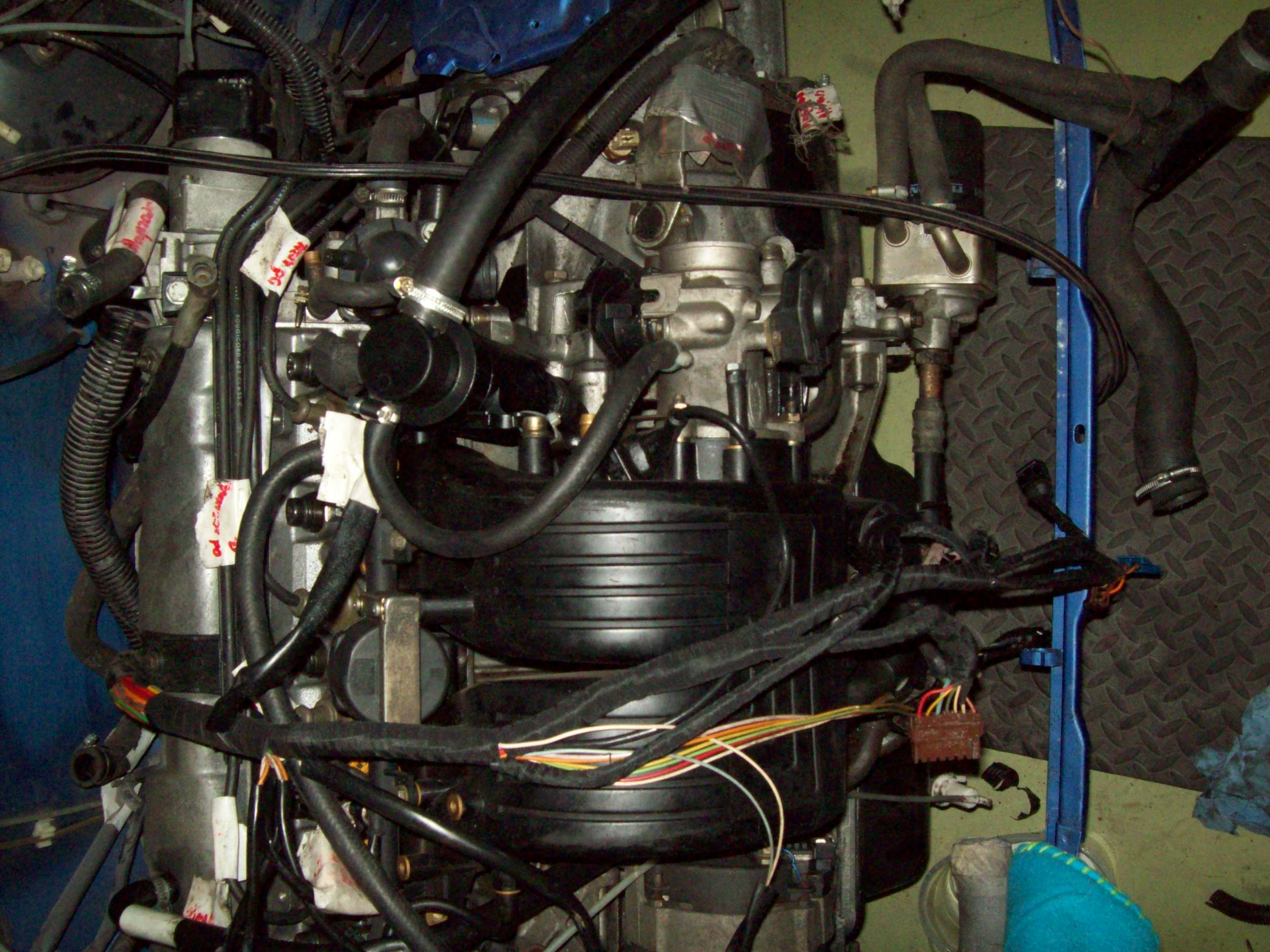

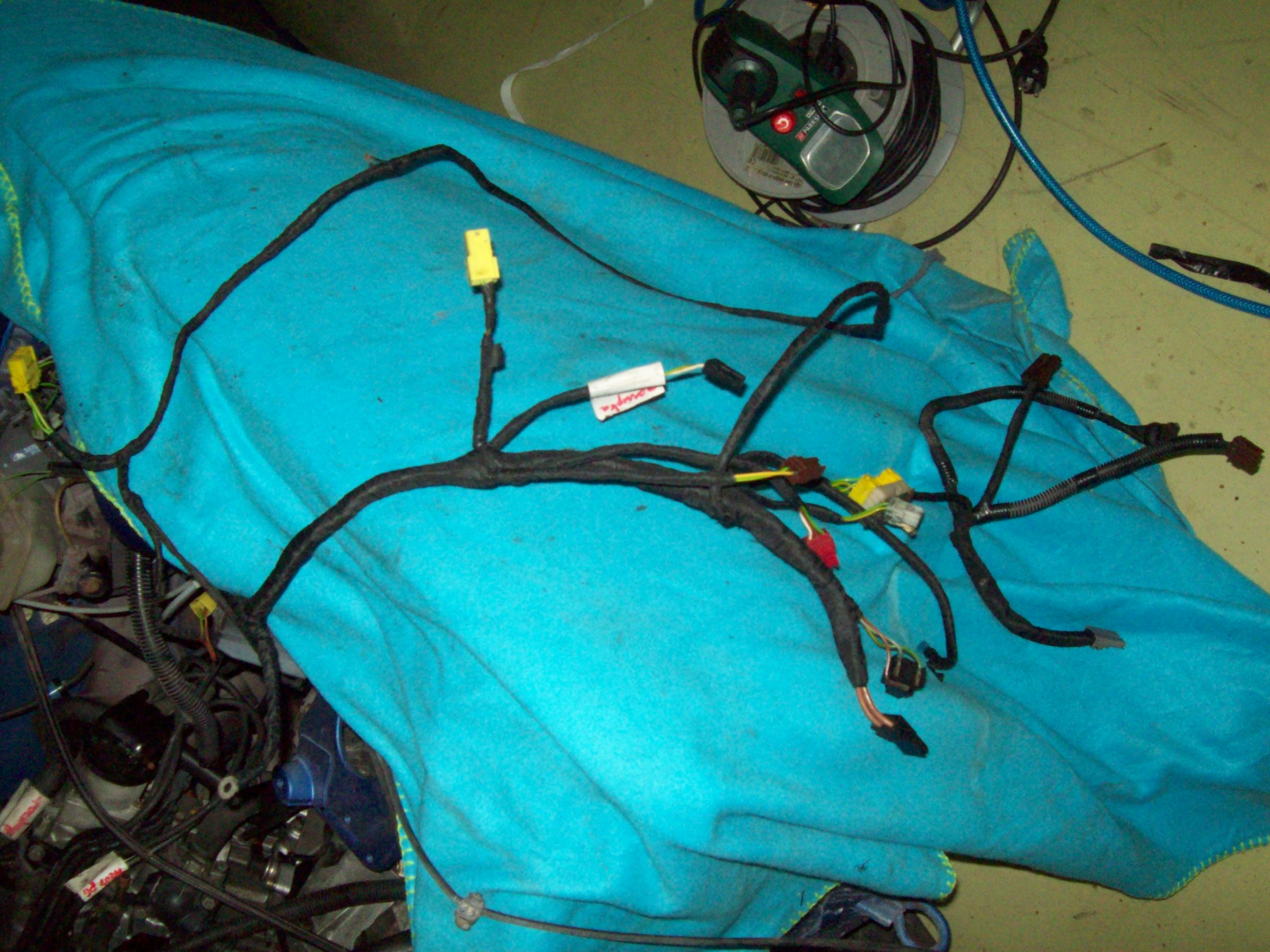

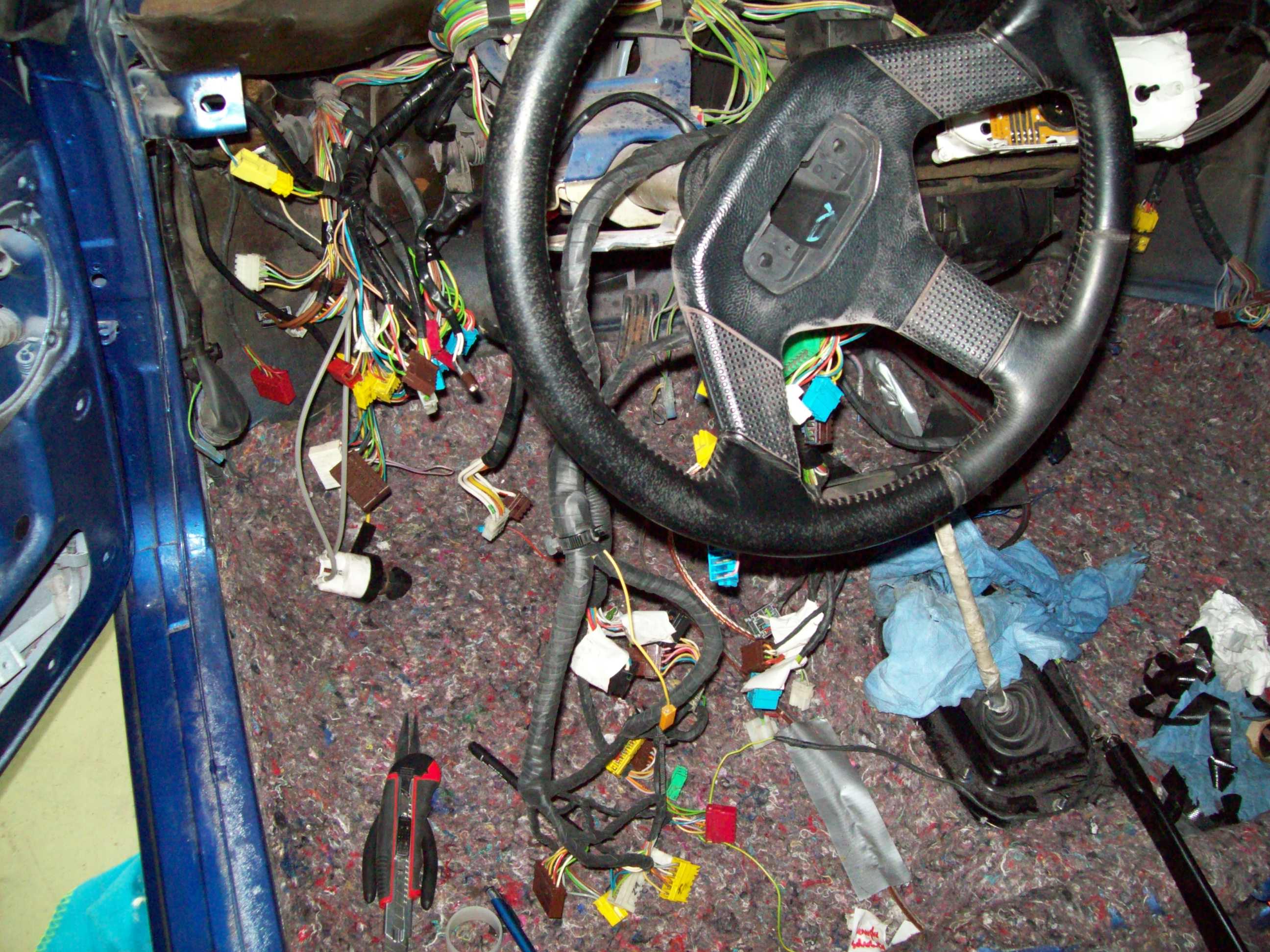

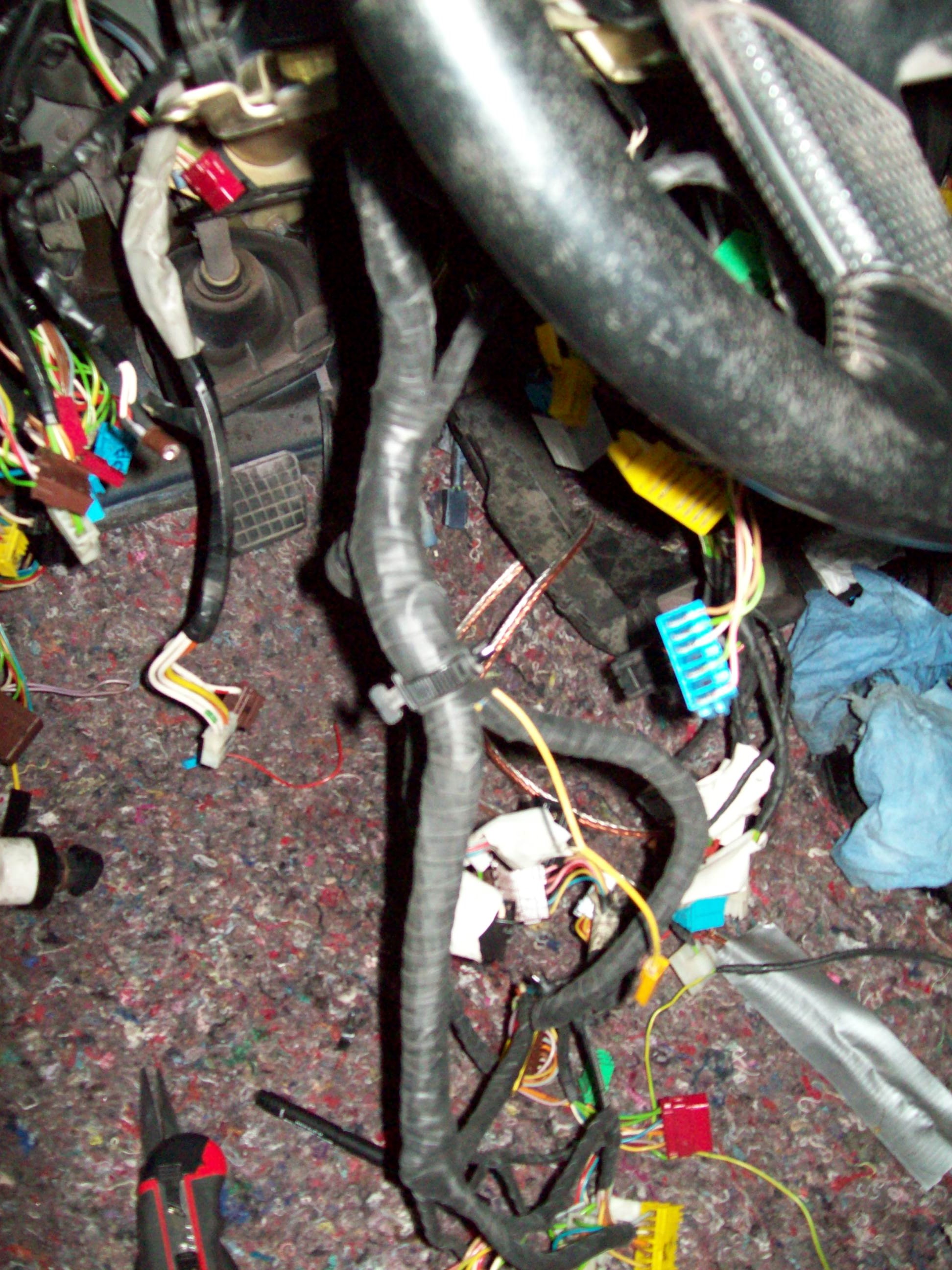

ciag dalszy ogarniania elektryki, tym razem wiazka silnika.
Przewody zostaly oczyszczone od smaru i tluszczu, nastepnie sprawdzone pod katem przetarc i pekniec i zaizolowane 1x tasma samowulakizujaca i 3x tasma do wiazek elektrycznych (bawelniana).

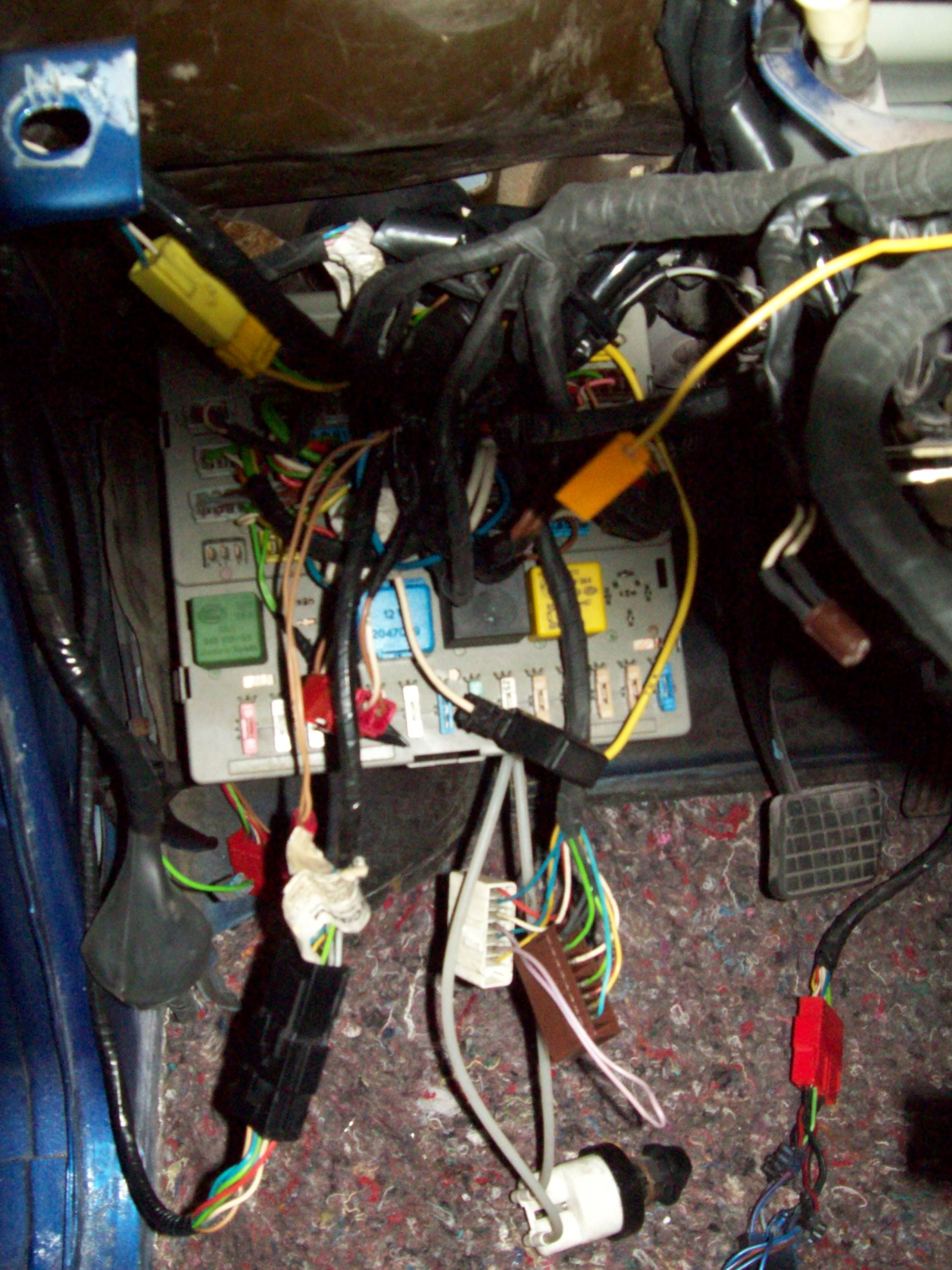

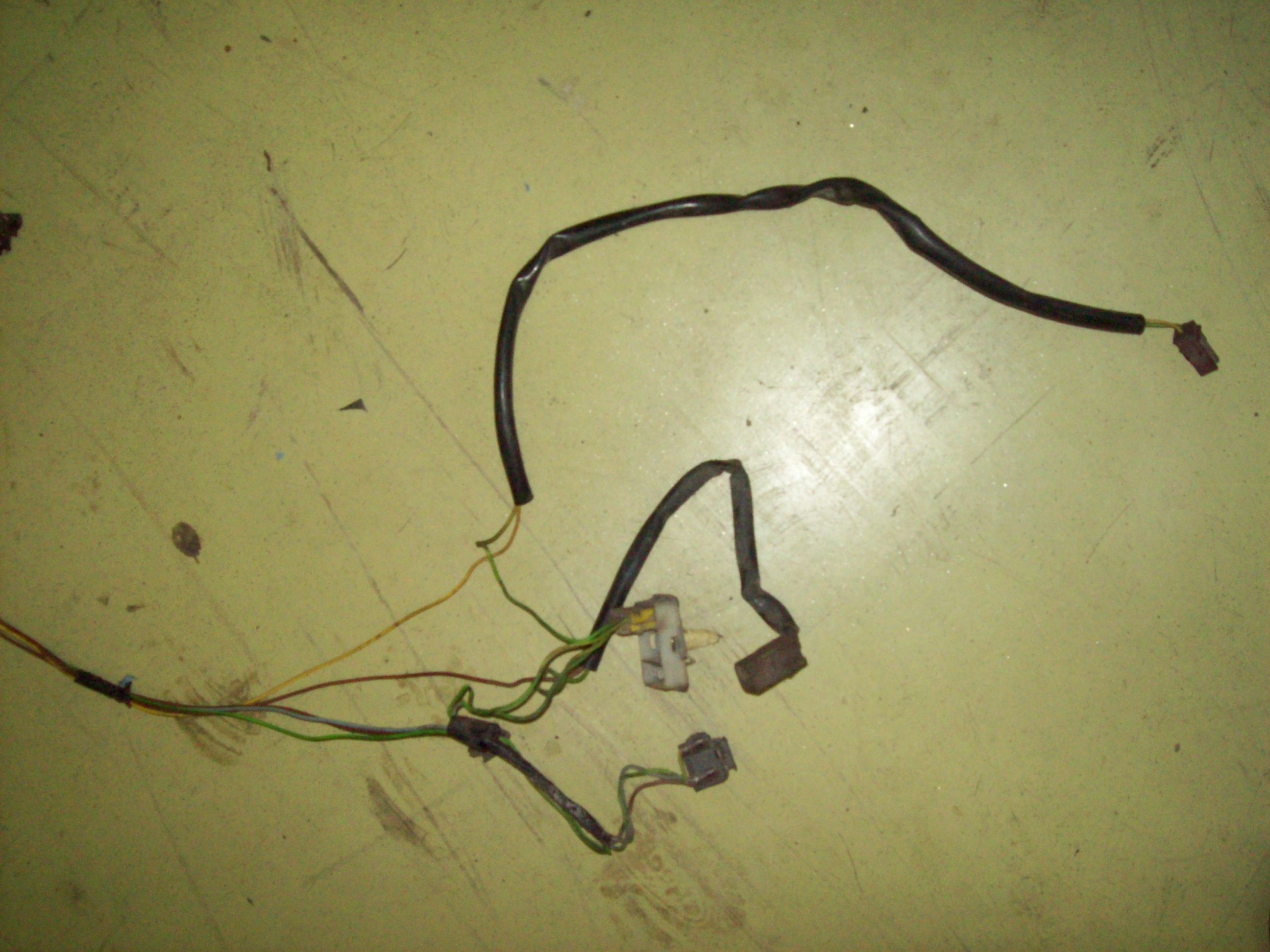

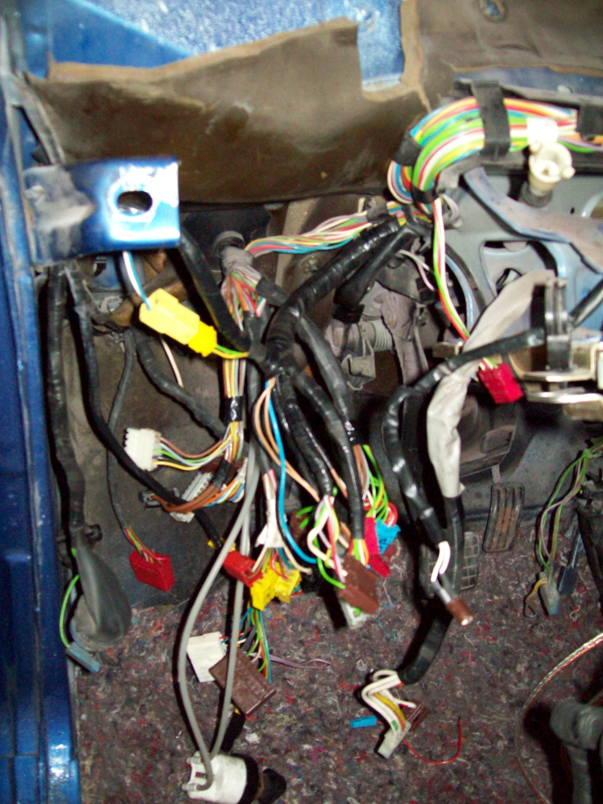

Przy wiazce wychodzacej z skrzynki bezpiecznikowo-przekaznikowej i idacej do komory silnika > swiatla > wentylator, mam czarny przewod bez oznaczenia.
Wiecie co to za przewod i gdzie ma byc podlaczony? Zdjecia ponizej...

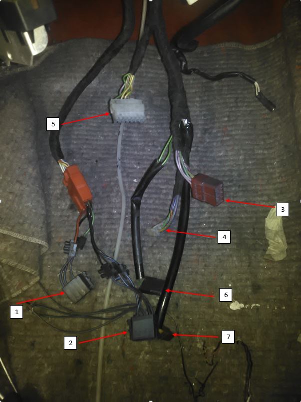

Witam klubowiczow,
z gory przepraszam za dluga nieobecnosci na forum oraz brak aktualizacji dalszej pracy nad pugiem.
Mam problem z paroma kostkami wiazki elektrycznej radia, niestety nie posiadam zdjec i nie bardzo pamietam co za za jakie. Moze ktorys z klubowiczow pomoze?
Obecnie mam jeszcze 2 dni urlopu i chce cos podzialac... aktualizacje dalszej odbuwody zrobie w weekend a jest o czym pisac.
Opis kostek:
1. Zasilanie radia
2. Glosniki.
3. Wyjscie na wzmacniacz?
4/5 jedna jest do nagrzewnicy od spodu a druga gdzie?
6. ...?
7. Wentylator nagrzewnicy
z gory wielkie dziekuje!
Pozdrawiam
