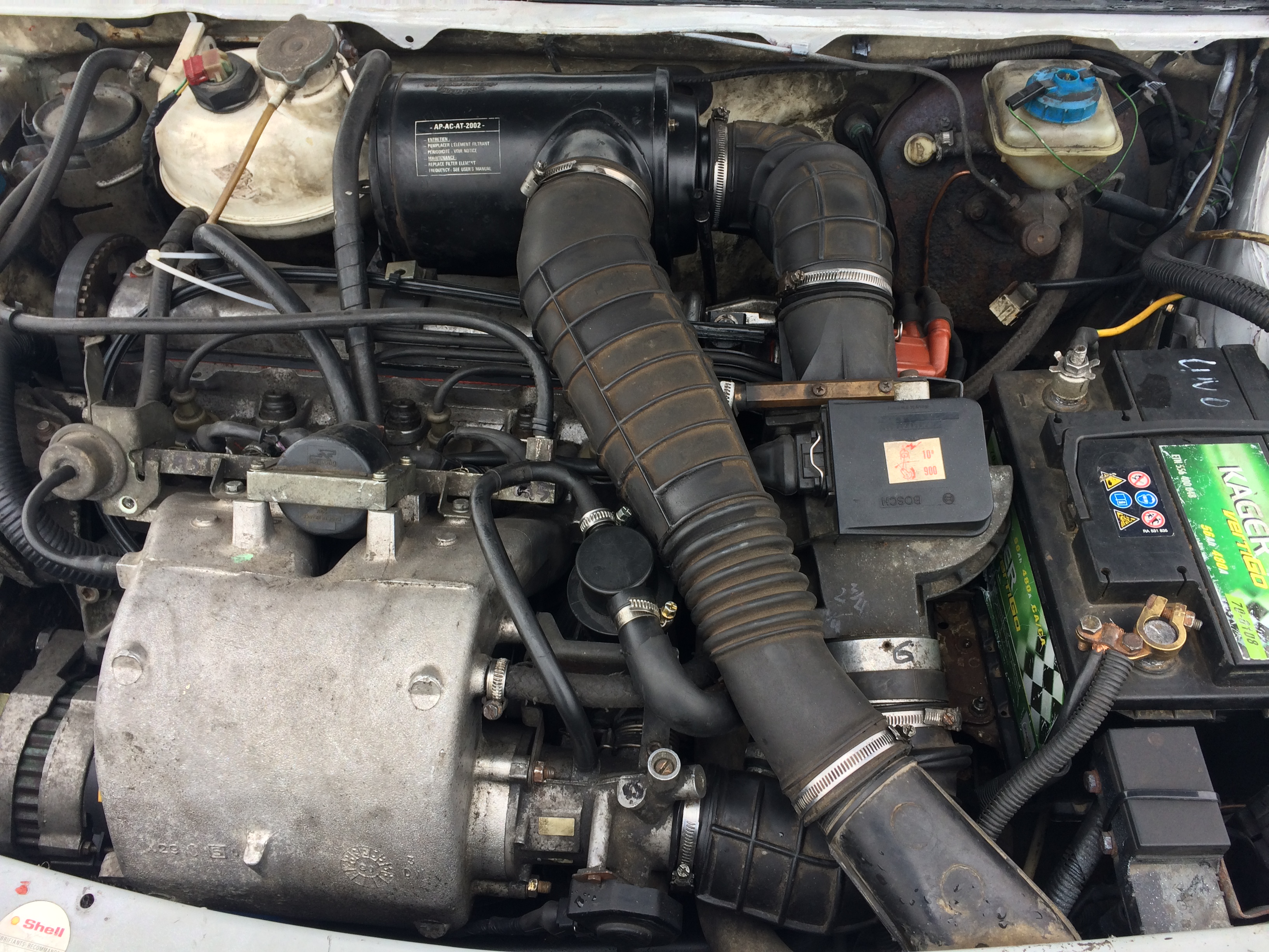

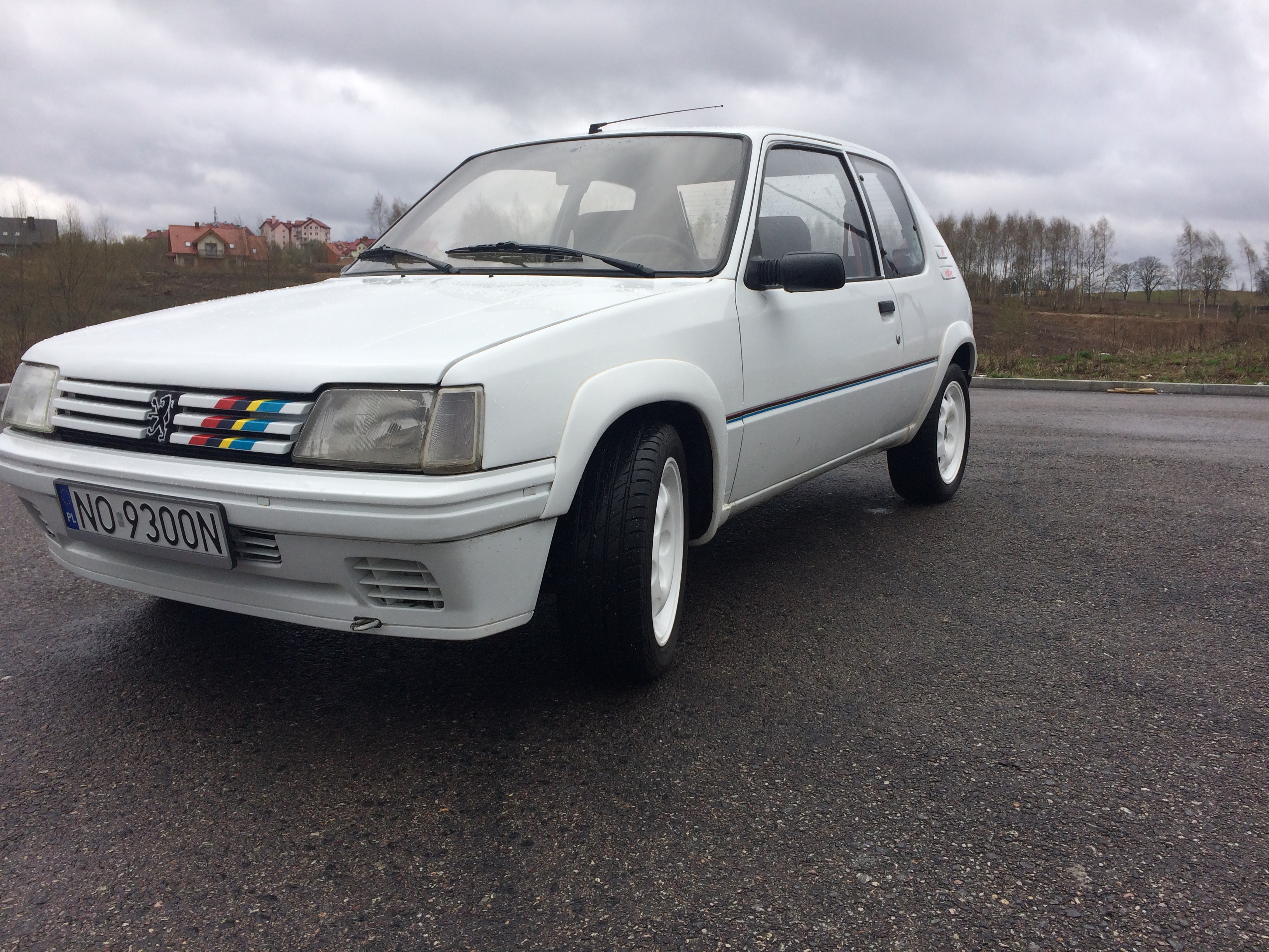

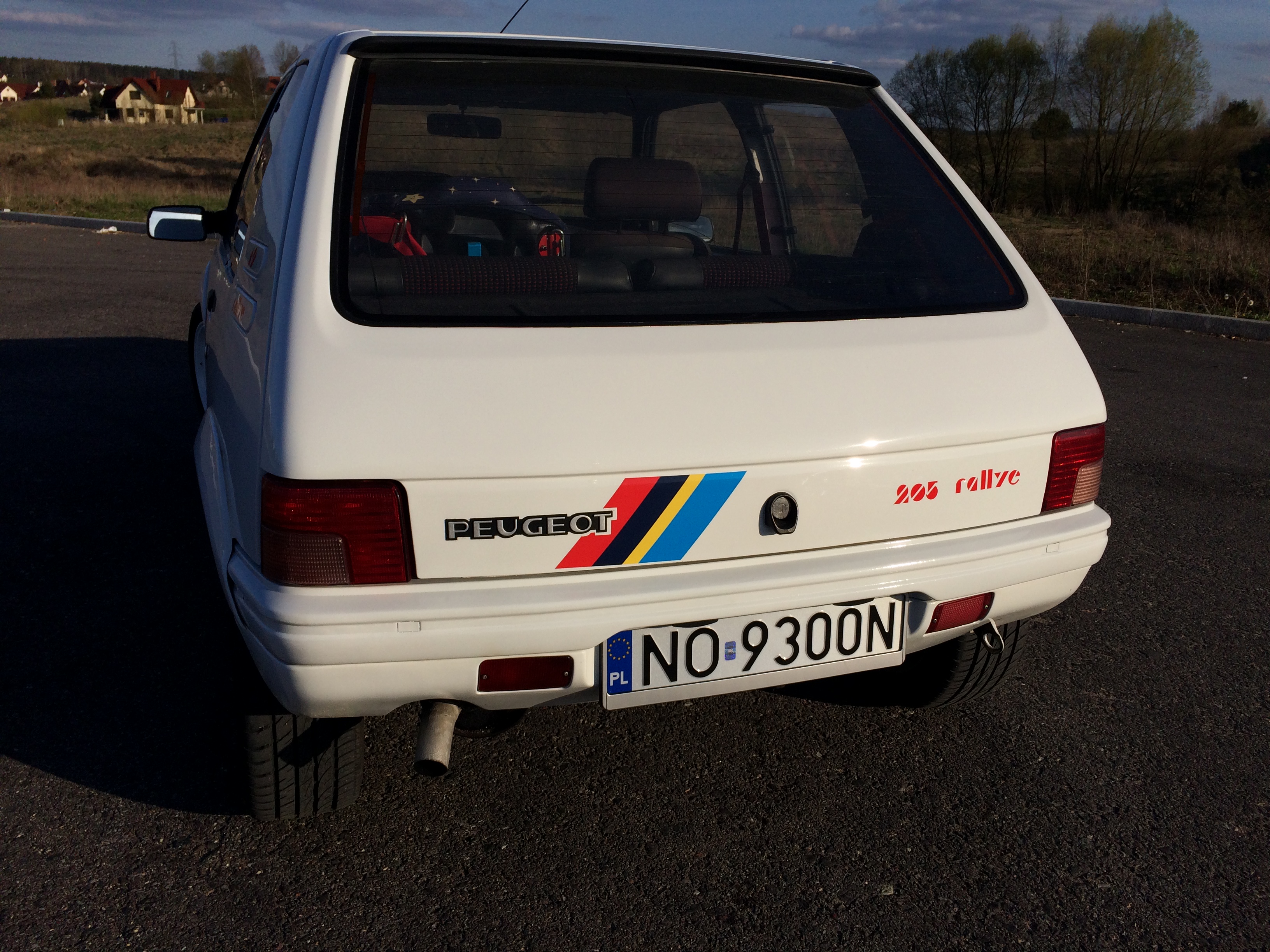

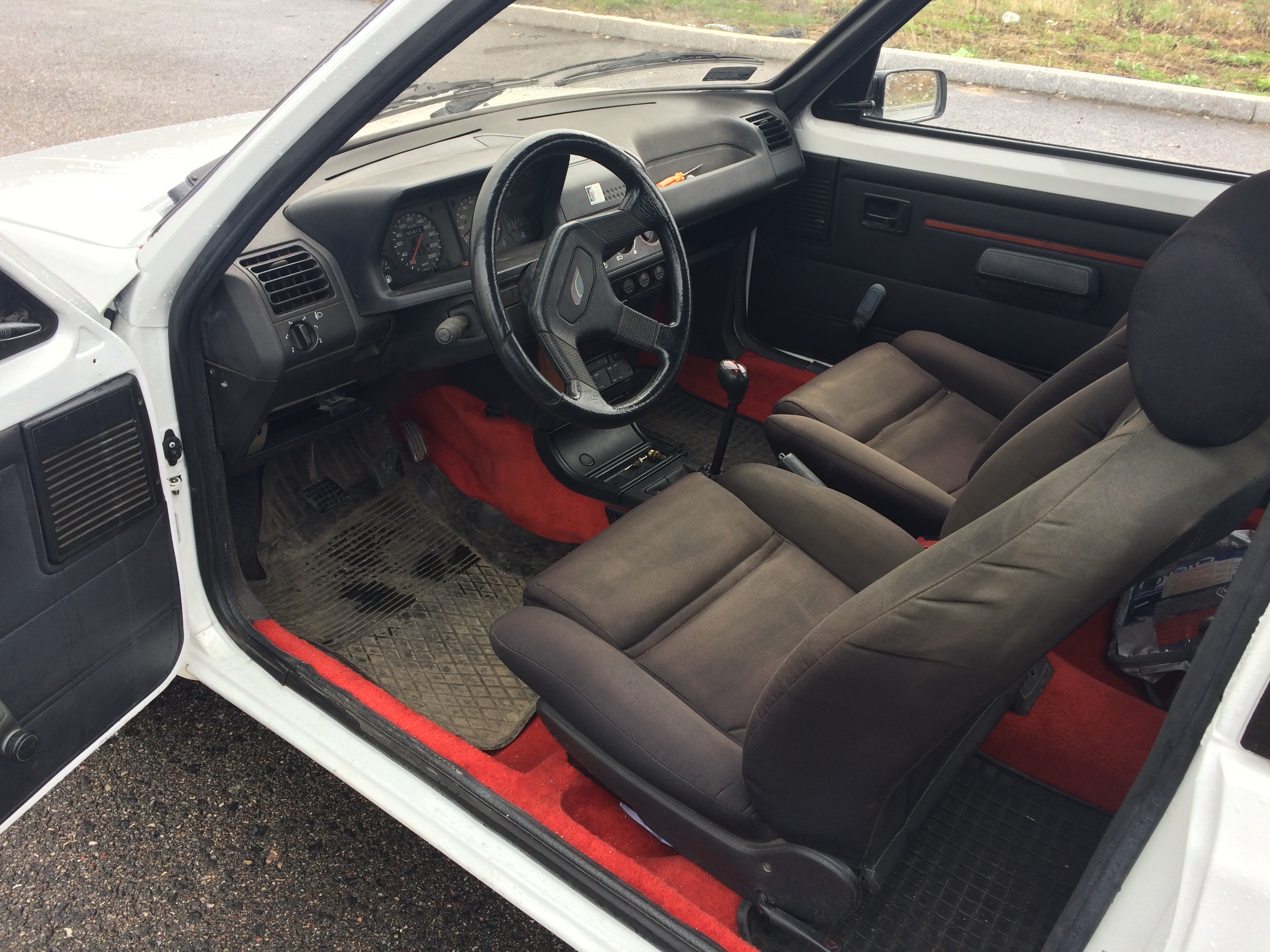

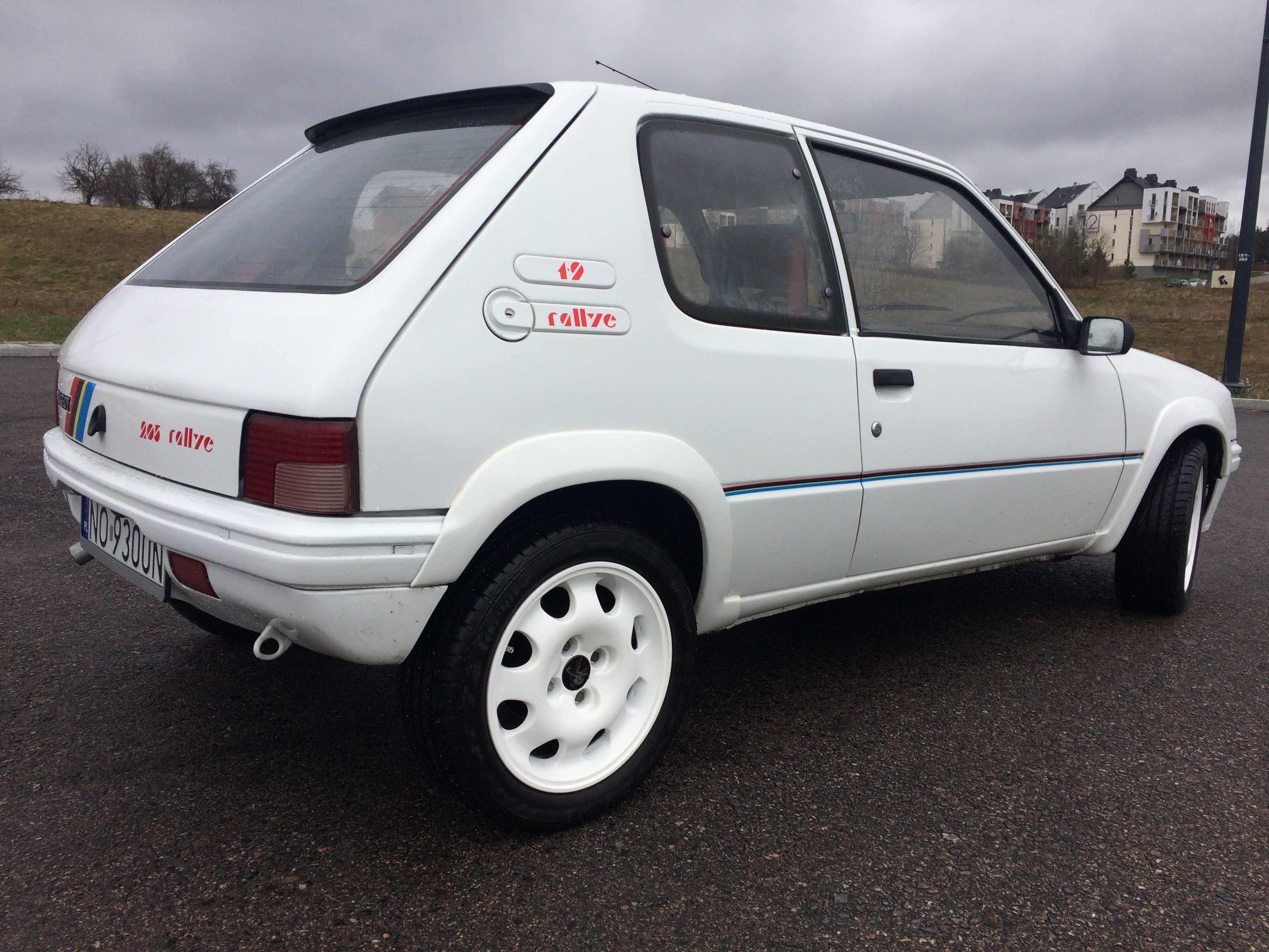

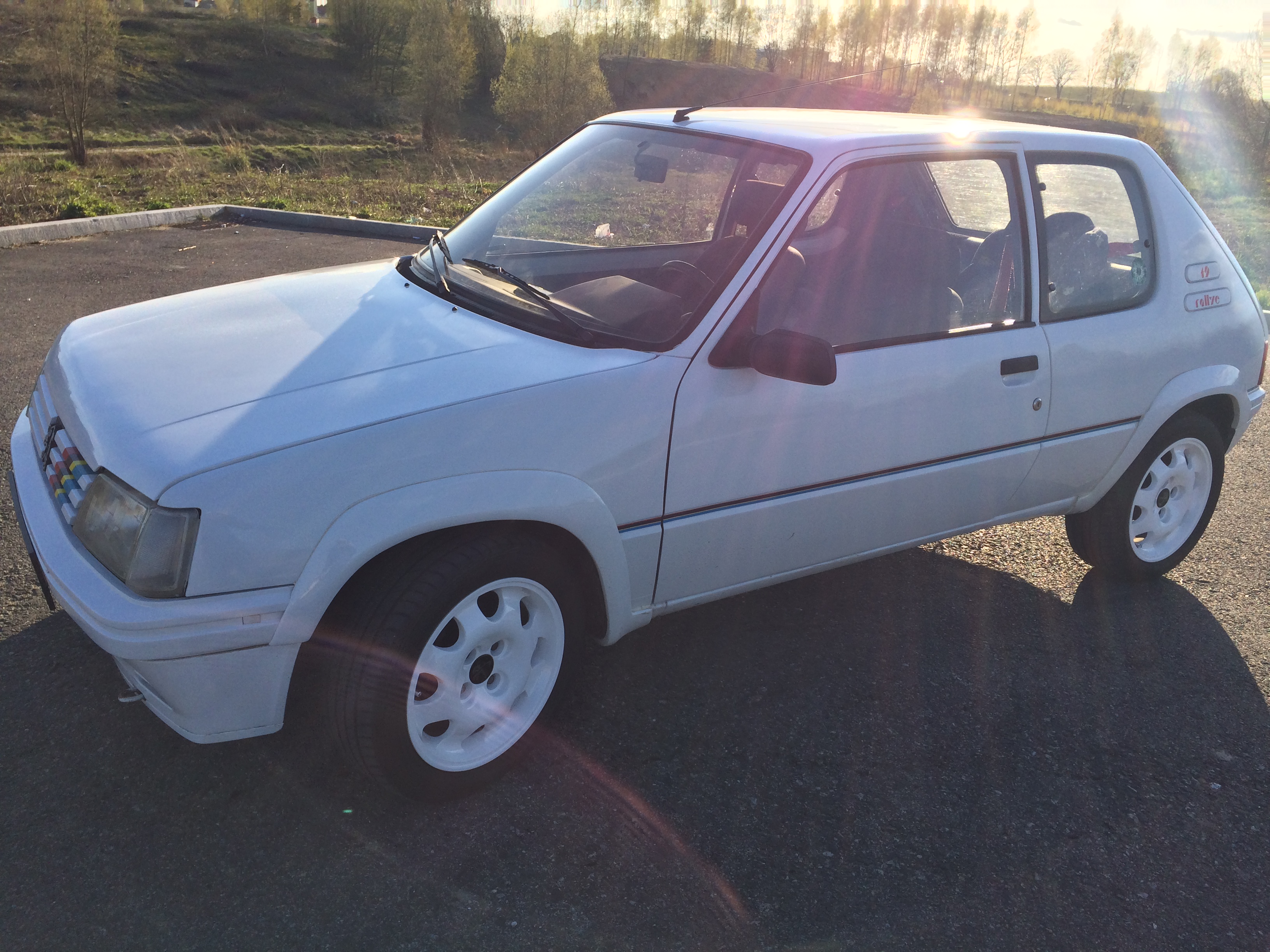

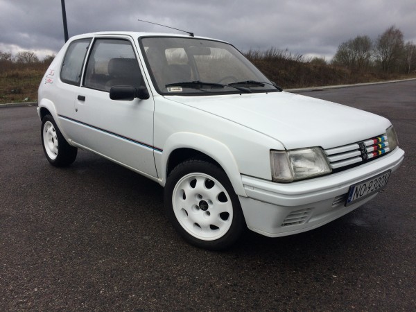

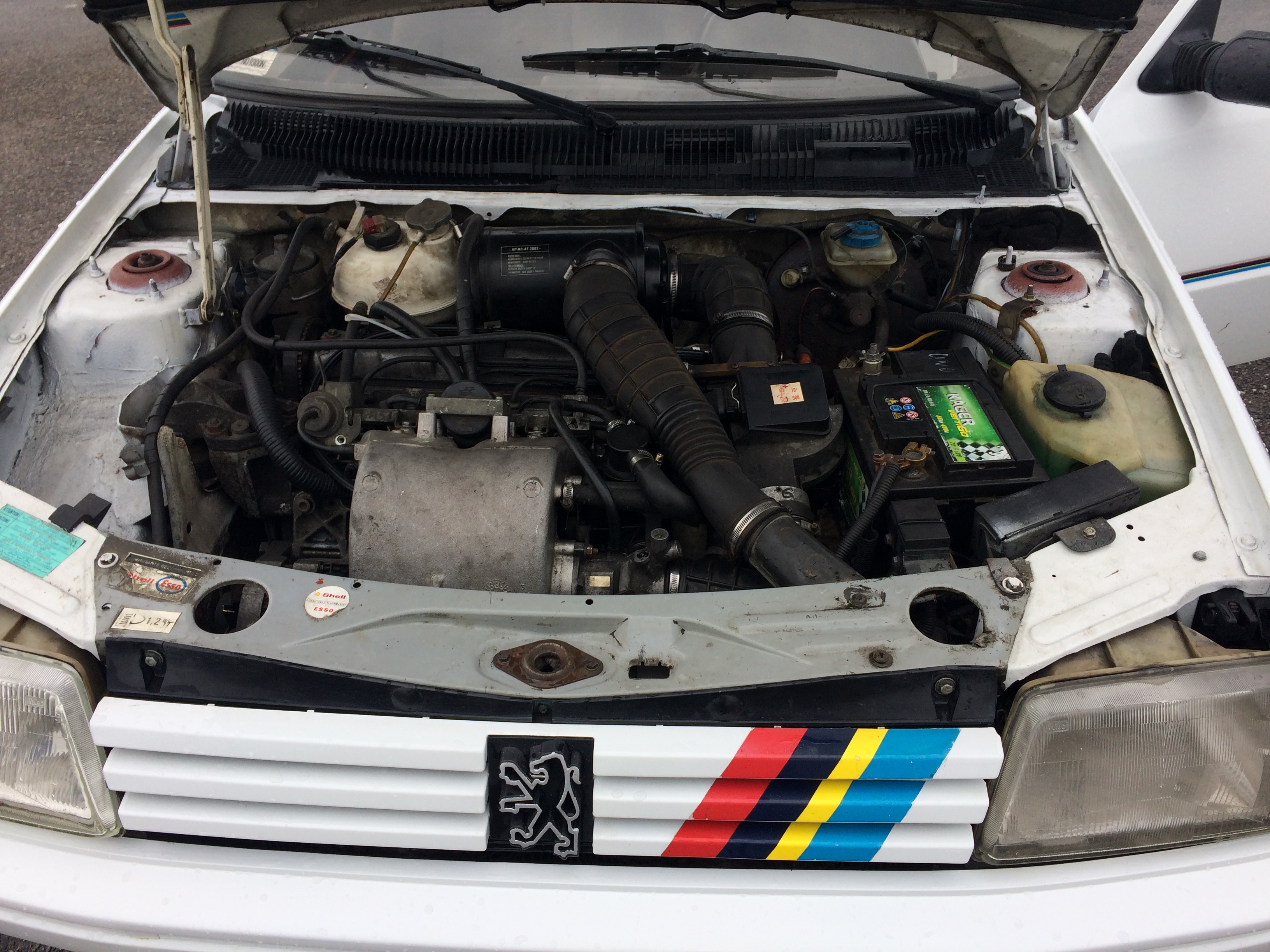

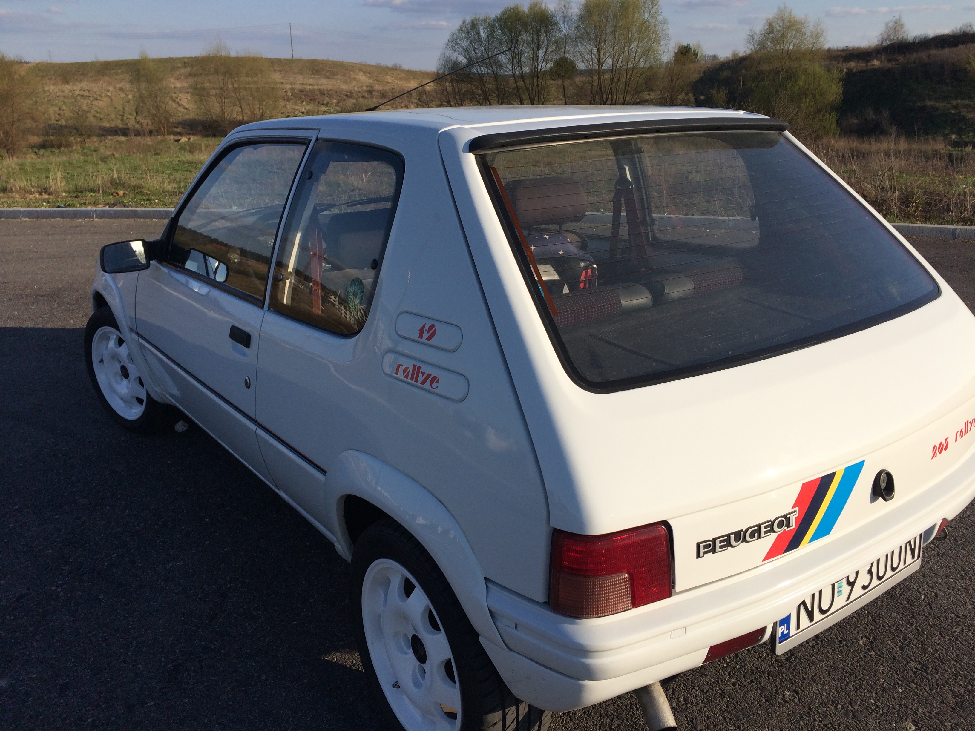

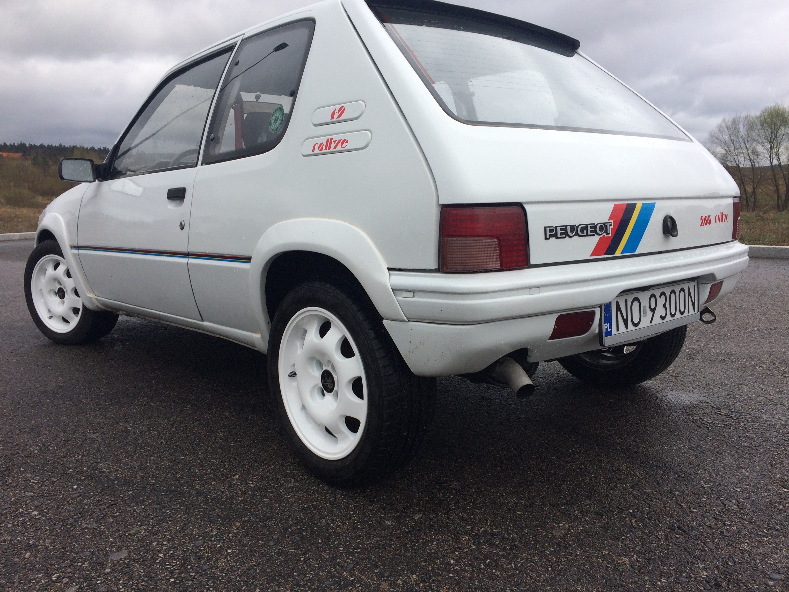

Podczas wiosennego wietrzenia samochodu zrobiłem kilka zdjeć. Samochód juz prawie ukończony. Dużo czasu zeszło z elektryką a zwłaszcza z czujnikiem temperatury silnika. Wtyczka wyglądała Ok a co sie okazało że przewody trzymały sie tylko na izolacji i trudno było ustawić obroty silnika bo na zimnym silniku było jeszcze akceptowanie ale na ciepło nie można było uruchomić silnika bo od razu sie zalewał.
Obecnie została tylko kosmetyka i będzie koniec.

Jest jeszcze trochę kosmetyki, ale już fajnie wygląda
