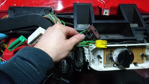

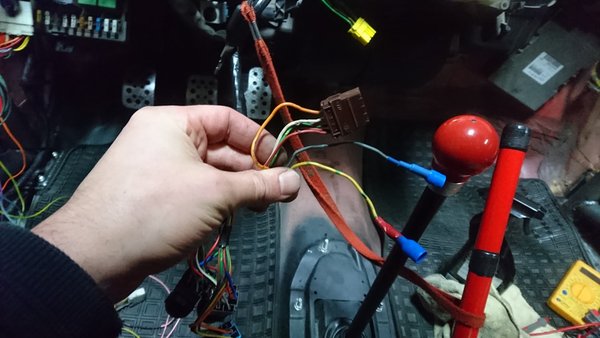

Brązowa kostka jest jakimś punktem zbiorczym? To jest przykręcone od spodu do deski rozdzielczej, na masę to to nie wygląda. Po odpięciu tego na początku nie było podświetlenia panelu sterującego nawiewem. Obecnie w żadnej sytuacji nie ma takiego podświetlenia...
Żółta kostka sobie wisi, nie jest do niczego wpięta, sprawdzając miernikiem jest połączeniem między tą kostką a żółtym kablem od zapalniczki oraz z żółtym kablem od obrotomierza. To jest masa? Może ten kabel nigdzie nie jest podpięty i dlatego brakuje podświetlenia i nie działa obrotomierz?

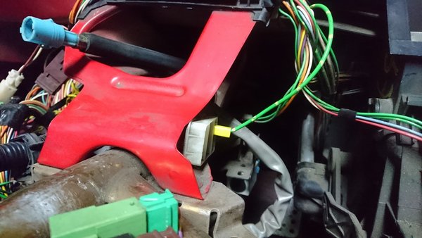

Tutaj na foto pojedynczy zielono żółty kabel wpięty do kolumny kierowniczej, w to miejsce wpiąłem brązową kostkę ze zdjęcia powyżej. Czy w tym miejscu powinno być wpięte coś jeszcze?

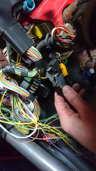

Ostatnie zdjęcie z podłączonym ściemniaczem + pojedynczy kable nie podpięty do niczego innego. Ktoś wie od czego to jest ?

To jest kawałek wiązki idący do konsoli środkowej, do brązowej kostki chyba była podpięta wiązka idąca do zegarka itd, którą wywaliłem - może tak zostać? Żółty i niebieski kabel na foto w termokurczkach to dwa kable od zasilania zapalniczki z którego miałem zrobione zasilanie ładowarki USB. Po podpięciu miernika do tych dwóch kabli zasilania jest brak

Żółta kostka to masa i powinna być wpięta do kolumny kierownicy, natomiast brazowa kostka chyba powinna isc do tej zbiorczej brązowej, przykreconej do deski, odpowiadającej za "+" po włączeniu świateł. Zdaje się, że w temacie u Jaremy wklejałem odpowiedni schemat, niestety obecnie jestem poza domem przez kilka dni i nie mam możliwości doklejki tego diagramu.kubas pisze: Żółta kostka sobie wisi, nie jest do niczego wpięta, sprawdzając miernikiem jest połączeniem między tą kostką a żółtym kablem od zapalniczki oraz z żółtym kablem od obrotomierza. To jest masa? Może ten kabel nigdzie nie jest łemodpięty i dlatego brakuje podświetlenia i nie działa obrotomierz?
