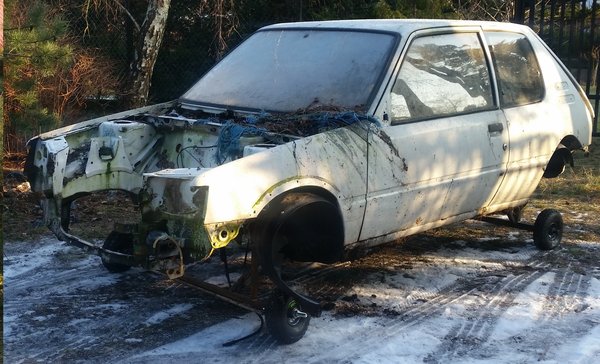

Kto zgadnie co robi tu zdjęcie białego zdekompletowanego GTI wyrwanego z krzaków?

Ta buda nie jest taka zła jak się spodziewałem po przeczytaniu wątku.
Re: 205 Forever GTI-6
Buda na zdjęciu powyżej to GTI z pierwszej strony tego tematu
O dziwo po około 10 lat stania w trawie nie wygląda tak źle, jak się spodziewałem. Oczywiście idealna nie jest, bo takowej Krzysiek by nie porzucił. Była przygoda lewą stroną, więc próg zewnętrzny i wewnętrzny do wymiany, może cały lewy błotnik. W bagażniku standardowo trochę podłogi brakuje, to samo pod kanapą. Więcej wyjdzie na jaw po czyszczeniu i piaskowaniu.
Plan jest prosty- będzie ory GTI

Grześ trzymam kciuki za powodzenie akcji
Pozazdrościłeś mi i też wszedłeś w ogrodowe stojaki

Ale silnik 2.0 pewnie.grzesiek309 pisze:Plan jest prosty- będzie ory GTI
GTI_Efekt Masy
Bynajmniej. Będzie ory xu9jazkrzyska pisze:Ale silnik 2.0 pewnie.grzesiek309 pisze:Plan jest prosty- będzie ory GTI

A co z budą od "205 Forever GTI-6"? Pójdzie na blachę?grzesiek309 pisze:Buda na zdjęciu powyżej to GTI z pierwszej strony tego tematu![]()
