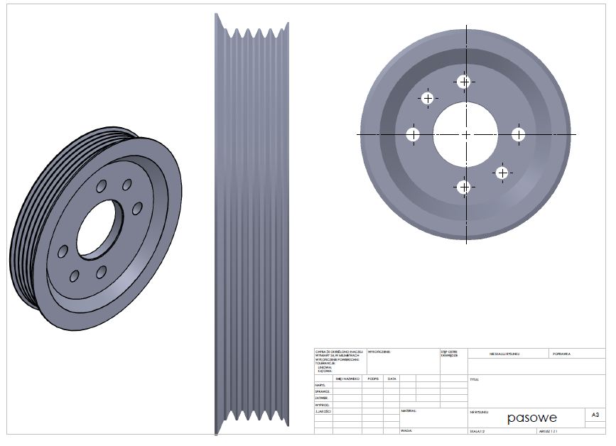

Panowie szybka akcja bo chce zaczac dzialac w temacie kola.
dzis zrobilem projekt i wyslalem do zakladu.
bedzie to tak wygladalo:

Poprawi to jakoś charakterystykę pracy silnika ? Co się dzięki temu zmieni ?
- buniooo
- Posty: 508
- Rejestracja: 11 lut ndz, 2007 2:17 pm
- Posiadany PUG: 205 Mi16, DS3
- Lokalizacja: Dolny Śląsk
Re: Peugeot 205 Mi16 + EcuMaster + ITB
nie rozpadnie sie jak seria:D i odpadnie z ukladu korbowo-tlokowego ponad 800gram

Coś poza tym ?buniooo pisze:nie rozpadnie sie jak seria:D i odpadnie z ukladu korbowo-tlokowego ponad 800gram
- PrezesBednarz
- Posty: 1517
- Lokalizacja: waw
Usuwa ciąże, krawaty wiąże o obniżeniu spalania do 1 litra na 100tyś. km nie mówiąc ;D
Micku, lżej motorownia ma wkręcać się na obroty, przede wszystkim mniejszy moment bezwładności układu rozrządu...

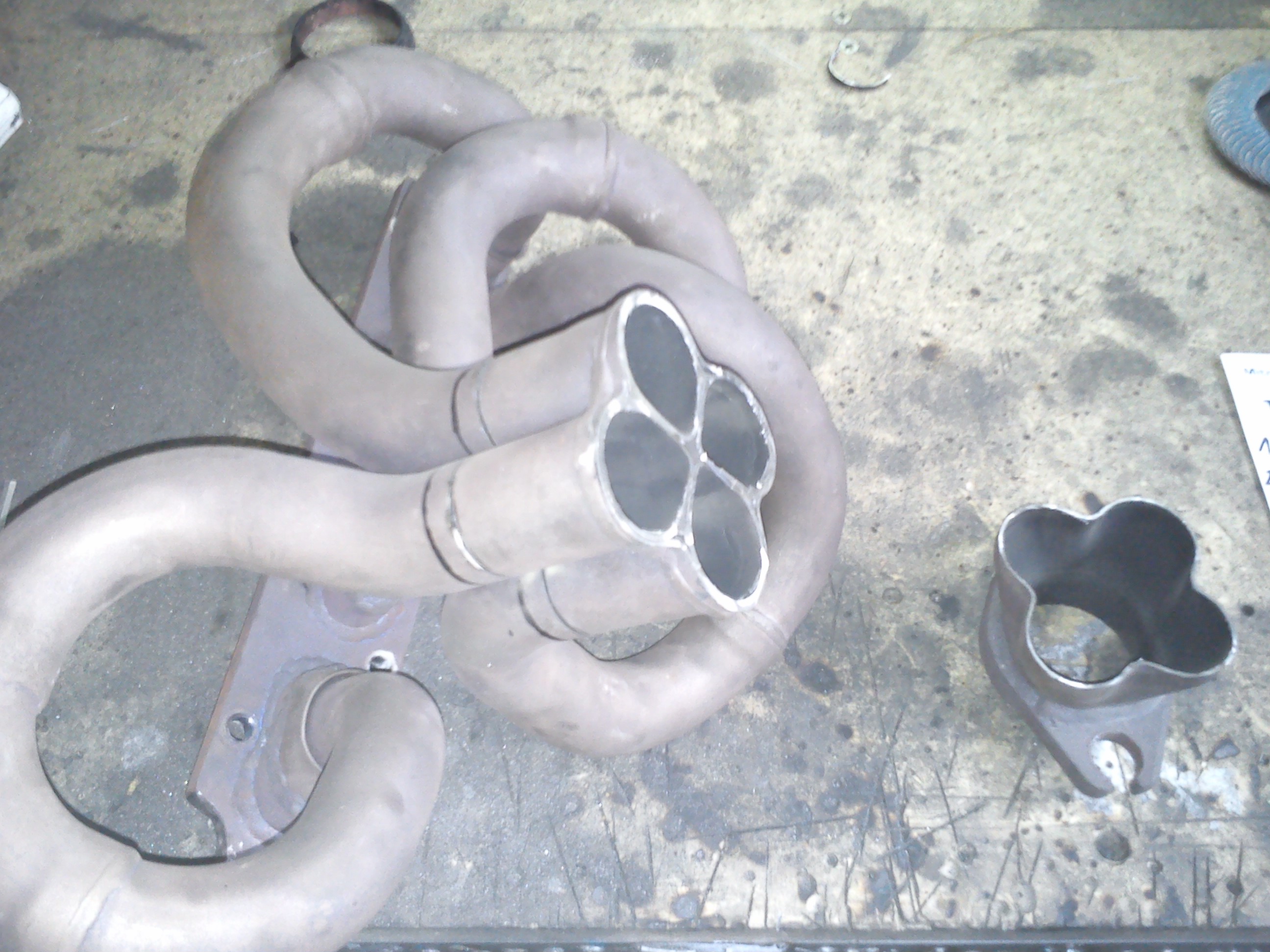

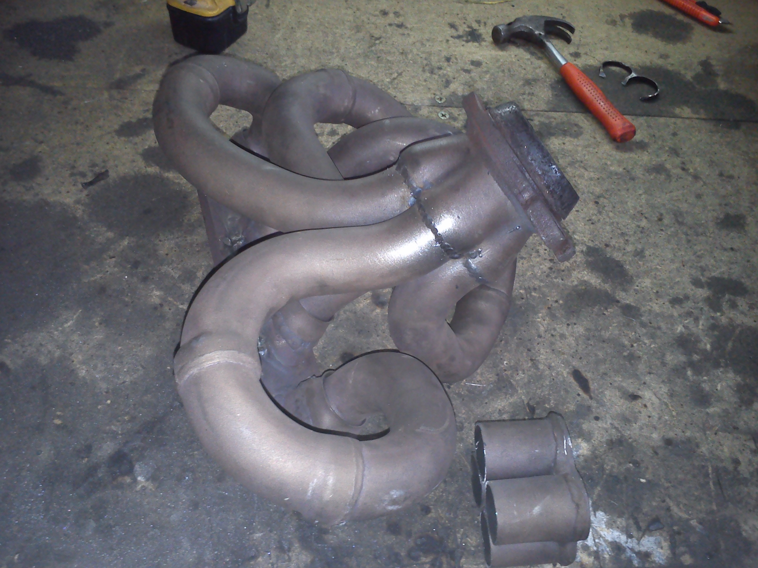

heh bedzie problem upchnac to pod maska, laczenie z downpipe wyszlo akurat w miejscu gdzie jest najmniej miejsca miedzy kolektorem a buda. A silnika nie chce mi sie wyciagac:(
Wyszlo calkiem, w poniedzialek jeszcze otiguje wewnatrz zeby byl 100% szczelny. Migiem narobie tylko progow w srodku.
Wywalilem 68mm (wiadomosc dla potomnych)
Czyli jednak na tym wydechu wyszło gorzej przy hamowaniu Ecu Masterem? Myślisz, że skrócenie kolektora pomoże?
PS.a jaki masz patent na jego wymontowywanie z auta? sanki w dół?
- buniooo
- Posty: 508
napisze tak, pierwszy pomiar faktycznie gorszy chyba cos 147 na kolach. Ale góra wyraźnie uboga. podlałem paliwka(czyli sprawność silnika sie trochę poprawiła) afr jeszcze pozostawiał trochę do życzenia, i wyszło 151.
Później wywaliłem ostatni tłumik, i zdziwiłem sie bo znowu wypluło 157 na kolach(czyli tyle co przed zmiana średnicy)
Skrócenie kolektora miało na celu naniesienie na siebie dwóch działań falowych wydechu i dolotu. wcześniej rozbieżność miedzy nimi wynosiła ok 1100 obr.
teraz spodziewam się " kumulacji imprezy" po 5200 obr
tak sanki out
tak sanki out
