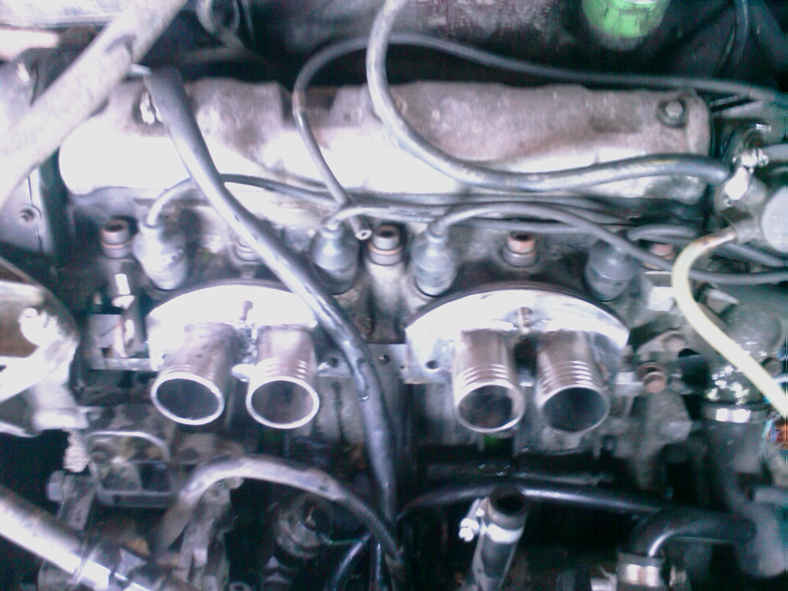

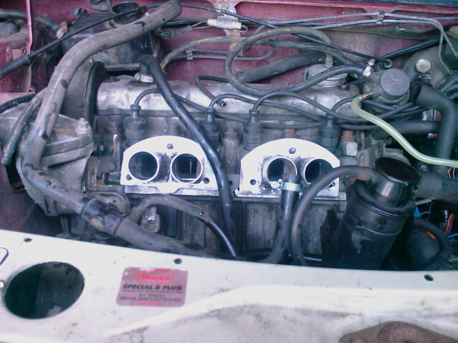

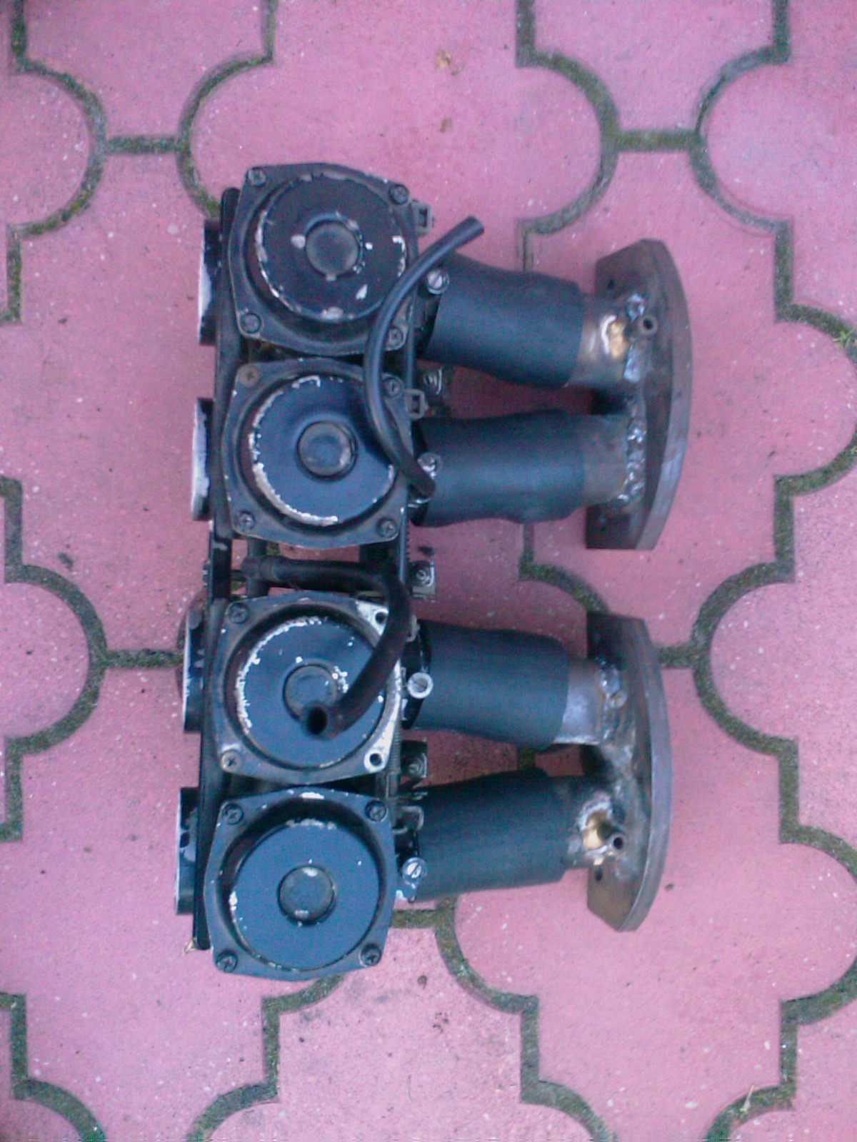

tak wyglądały gaźniki z kolektorami żeby było śmiesznie to wąż do podłączenia gaźników pochodzi od starego poczciwego ŻUKA

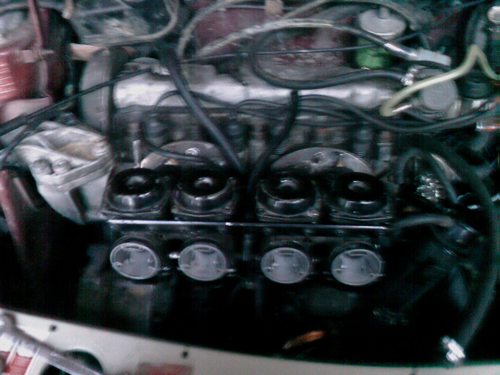

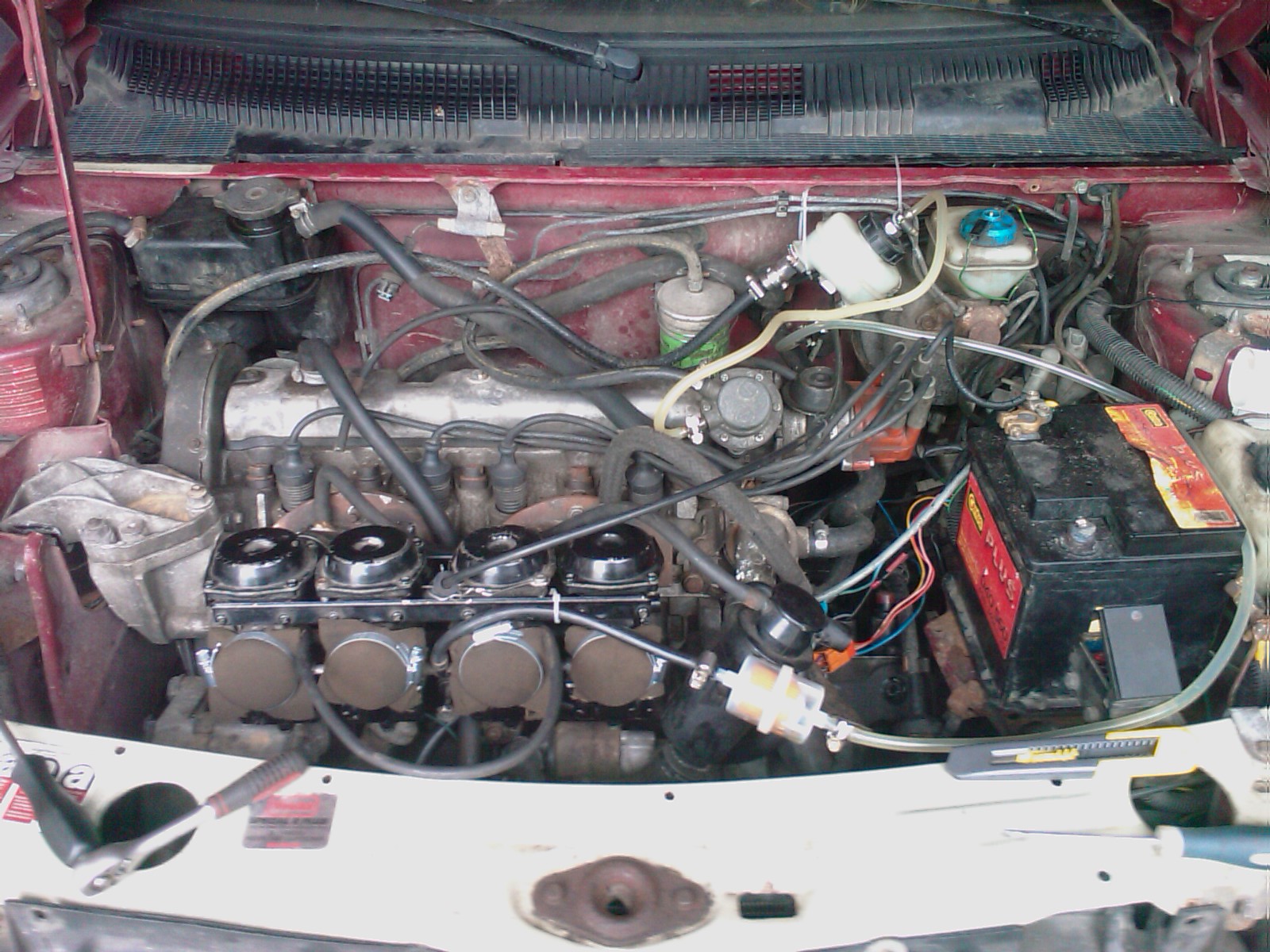

a tak już na silniku przepraszam za jakość zdjęć ale padły mi baterie w aparacie a wiadomo jak to jest z tymi w telefonie

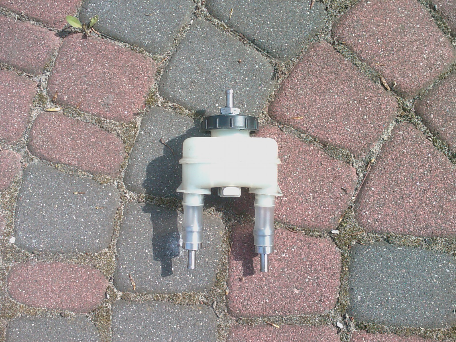

I mam jeszcze jedną fajną część zbiorniczek przelewowy do zasilania gaźników w benzynę zrobiony z zbiorniczka płynu hamulcowego z nissana sunny

- upewnij się, że nie ma żadnego lewego powietrza na tych króccach pomiędzy gaźnikami a flanszami
- Podłączyłeś już linkę gazu ?
Kiedy odpalenie
Kiedy odpalenie

lewego powietrza nie powinno być bo wszystko jest pokryte miedzią od wewnątrz i wyszlifowane na możliwie jak najbardziej gładko

lewe powietrze często jest na połączeniu metal - guma. Guma, która łączy gaźniki z flanszami powinną być dość miękka, żeby opaski mogły dobrze ją zacisnąć i zniwelować dopływ lewego powietrza :]

to o to też nie ma co się martwić bo gumy są porządnie ściśnięte cybantami ale oczywiście jak już odpali sprawdzę czy jednak gdzieś nie ciągnie na lewo

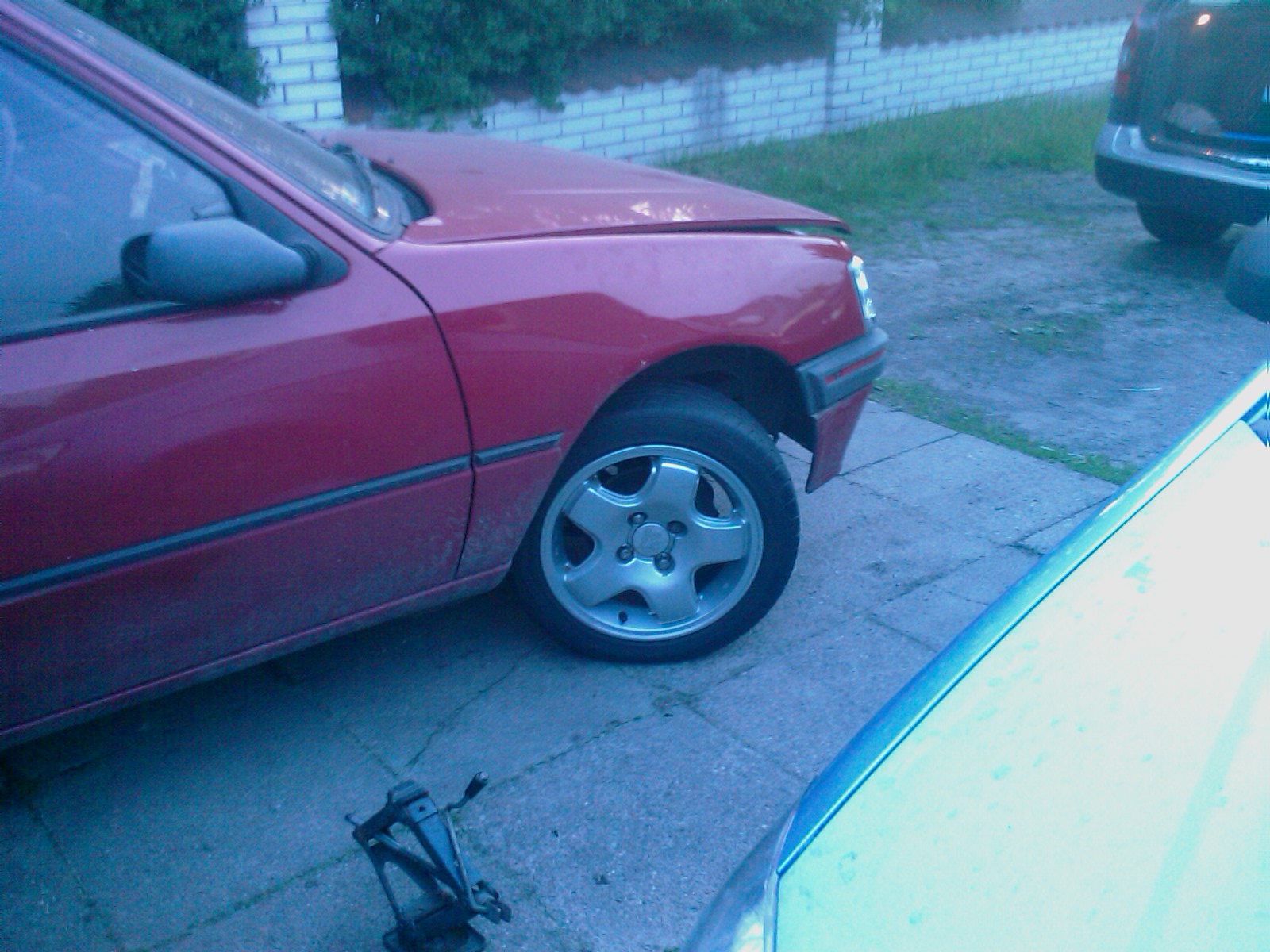

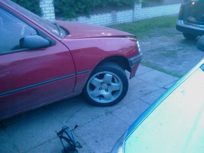

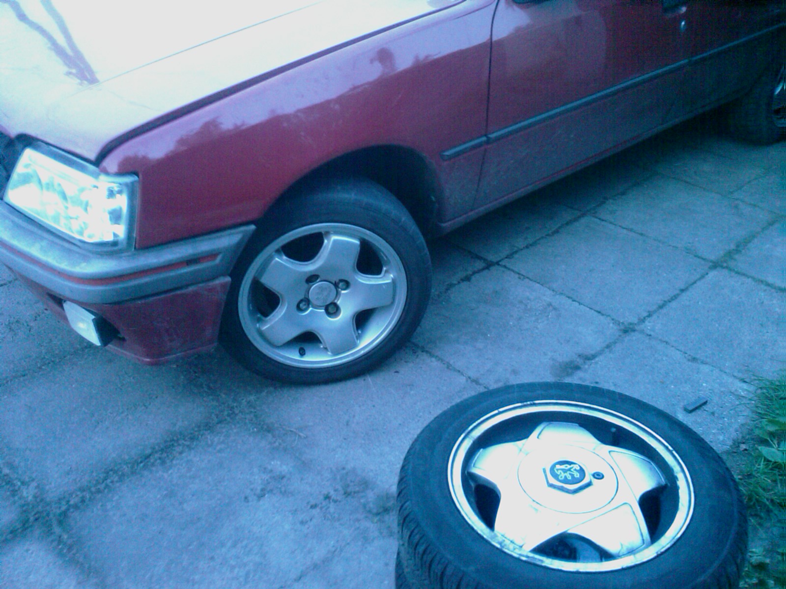

a w tak zwanym między czasie podmieniłem felgi (narazie tylko na przodzie bo nie mam więcej śrub, ale chyba jutro podjadę kupić resztę)

Tak się zastanawiam czy nie pomalować tych 15" na biało z bordowym samochodem może to się dość ciekawie prezentować a felgi i tak wymagają odmalowania hmm dobra narazie priorytet opanować wyciek dopieszczanie z czasem
A na koniec ciekawostka 15" na oponie 175/55 maja dokładnie taka samą wysokość co 14" 165/65

Gdybyś zrobił podmiankę felg w lutym to bym kupił te Twoje 14" bo mi się podobają
Ogólnie fajny ten 5cio drzwiowiec

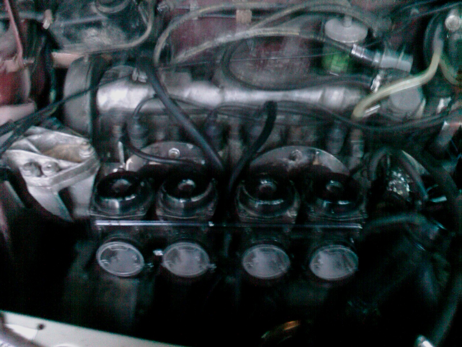

dobra czas na fote spod maski narazie poza drobnymi zmianami już nie powinno się zmienić
a i jak ktoś ma namiary na jakiegoś magika od gaźników motocyklowych to fajnie by było żeby sie pochwalił bo zostało tylko strojenie i regulacja ewentualnie wymiana dysz (bo jak pisałem wcześniej na wolnych na ssaniu chodzi a dodanie gazu go zalewa
proszę o ocenę mojej roboty bo narazie widzę że mój projekt nie zbudza większego zainteresowania (a to dla mnie troche dziwne bo takich wynalazków w klubie za wiele niema)

jest kozak , dobrze wiesz ze z Justyną trzymamy kciuki , udaj się do tego gościa o którym ci mówiłem . przynajmniej powie ci co i jak ...
- Posty: 1435
- Posiadany PUG: 205 CTi
- Numer Gadu-gadu: 2422735
Re: Pug 1,1 > 1,9 czyli z monowtrysku na gaźniki z motoru
Florku, Ty wiesz że dla mnie ten projekt jest super, tym bardziej że to coś tak jak sam mówisz czego nie ma i ma WIEKI potencjał!!!, ale popracuj trochę nad kwestią estetyczną(wizualną) całości projektu, bo moim zdaniem nie wygląda super, reszta spoko!
