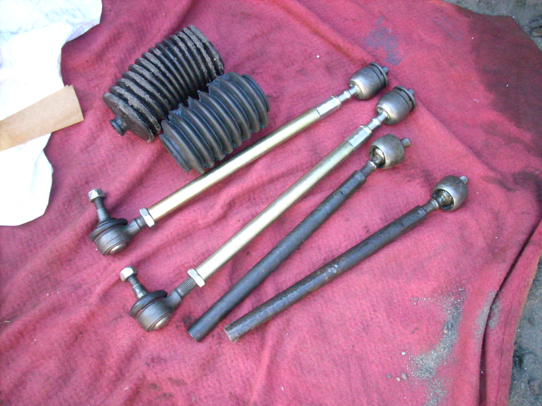

Postanowiłem napisać co się działo przez ten czas kiedy nie pisałem. A działo się dużo. A mianowicie. Po wymienieniu gum w wahaczu, z czym raczej nie było problemu nadszedł czas na wymianę gumy na przekładni kierowniczej z prawej strony. Okazało się że to nie jest takie proste. Żeby wymienić tą gumę trzeba wyciągnąć i rozebrać magiel. Wiec przy okazji zrobiłem mały remont: Nowy smar, nowe drążki i końcówki drążków. Po raz kolejny pomagał mi osmolov. Po wymianie teej gumy nadszedł czas na odpowiednie poprowadzenie przewodów hamulcowych. Poprzedni właściciel kupił za krótkie przewody i musiał pociągnąć je pod bakiem, wiec dokupiłem przedłużki do przewodów, 40cm, no i z kolegom udało nam się je przeciągnąć i powpinać w miejsca w których powinny być osadzone. NA szczęście tą pracę mogłem wykonać na warsztacie gdzie mam praktyki, no i przy okazji diagnosta który mnie uczy powiedział jak zrobić żeby nie było problemów na przeglądzie. Udało się zrobić tak że auto wieczorem przeszło przegląd. Wiec mam już przegląd, a na następny dzień wbiłęm gaz w dowód. Myślałem że to już koniec problemów z Pugiem ale po 200 km zaczęło coś piszczeć w kole z prawej strony, myśląc że to pewnie zacisk trzyma klocki rozebrałem i wszystko poskładałem do kupy, ale nadal piszczało. Diagnoza padła na łożyska. Więc wyjąłem zwrotnice (obie dla pewności) I pojechałem wybić łożyska. Były w fatalnym stanie, totalny złom, wytrzymały 3 miechy (łożyska optimal, NIE POLECAM). Teraz auto stoi pod domem na pachołkach i czeka no nowe łożyska...Muszą mi jeszcze zaakceptować reklamację to będzie mnie stać na nowe
