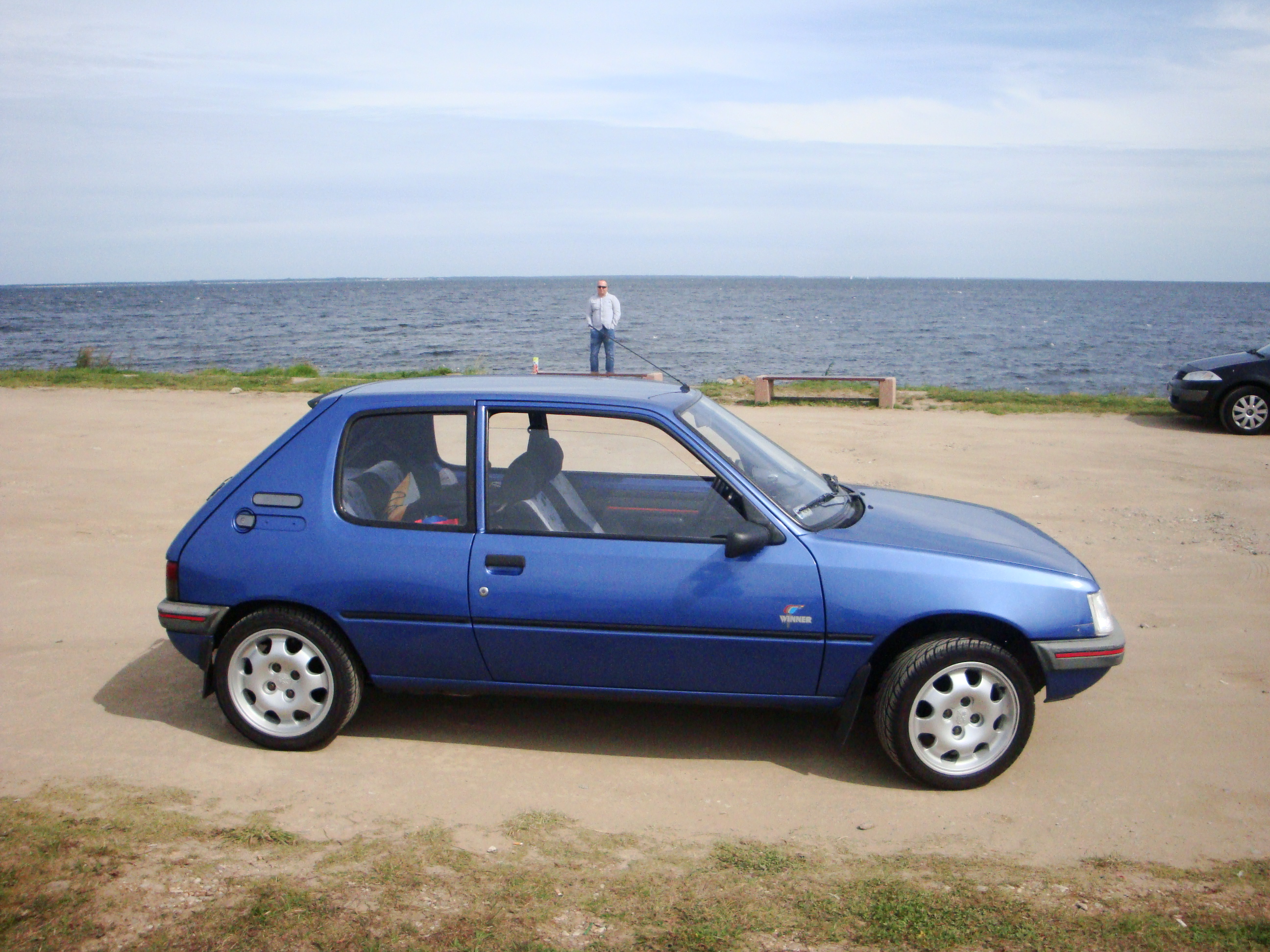

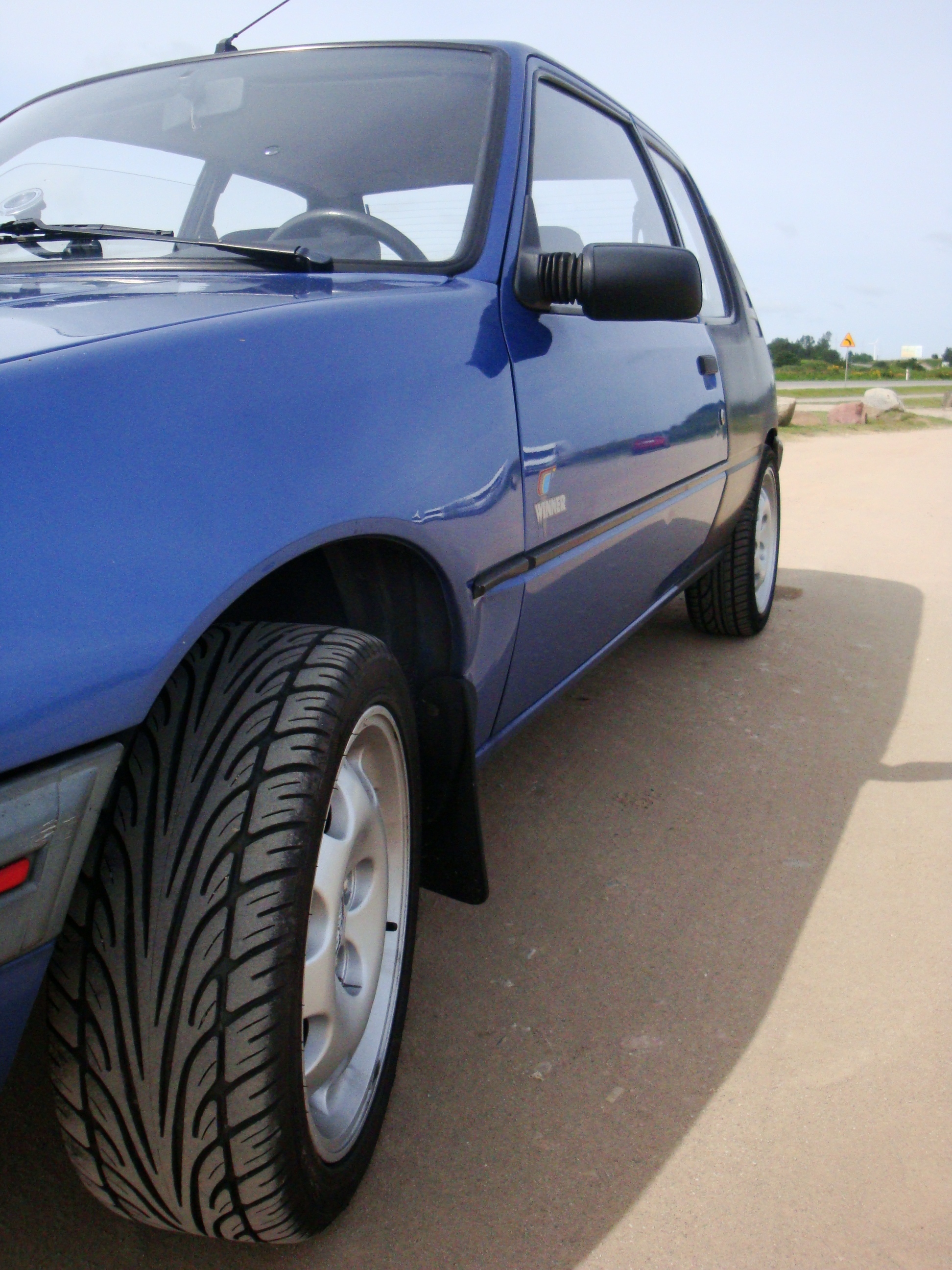

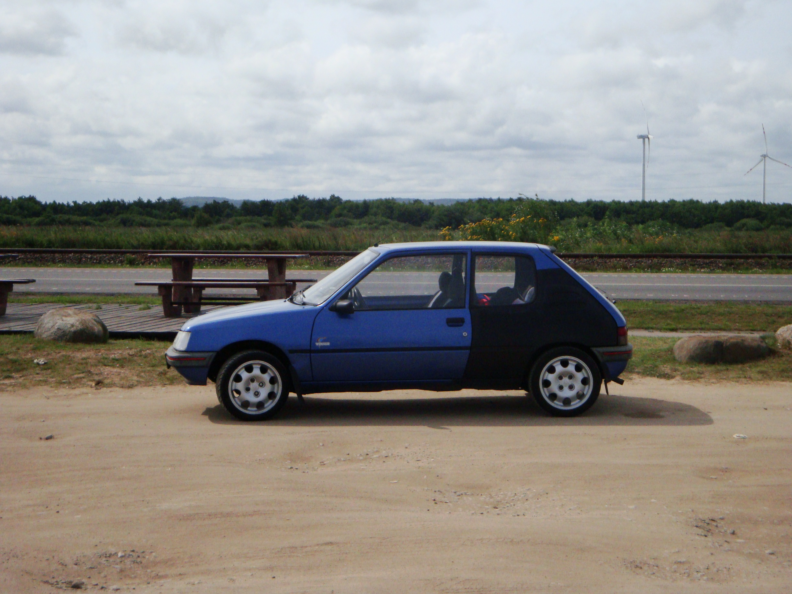

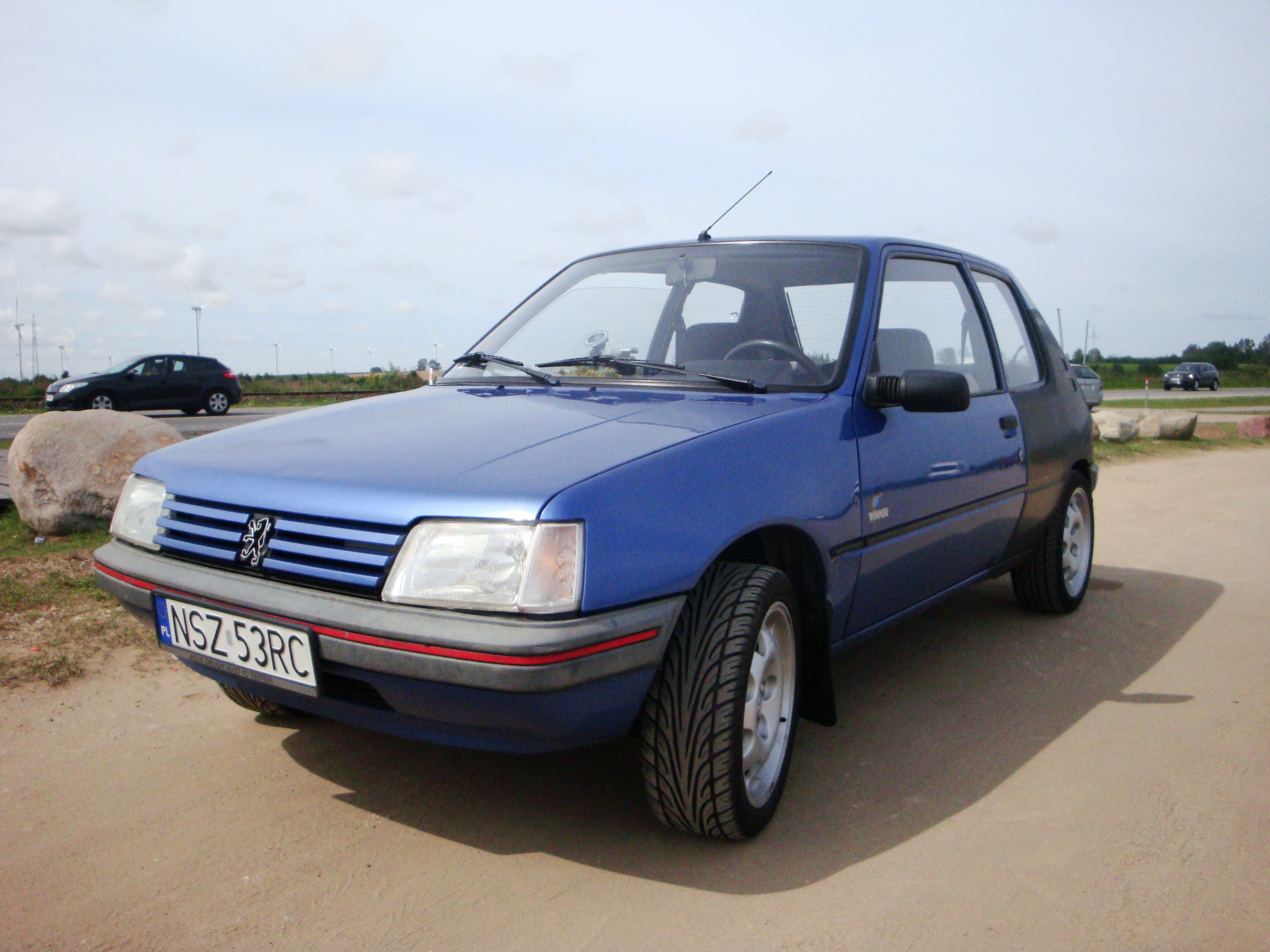

Post autor: Wi205 »
Pluto pisze:Zdaj relacje jak się sprawował. Pierwsza taka podróż 205?
jazda pierwsza klasa. Pug zaliczył test na 5+. Na trasę trochę krotka skrzynia. Przydałyby się dłuższa.
Właśnie leżymy w namiocie na samym czubku Helu, a Winni odpoczywa naprzeciwko nas :). Spalanie 20-22l na 400km. Ha, ha.
Pozdrawiamy Łukasz i Kasia
