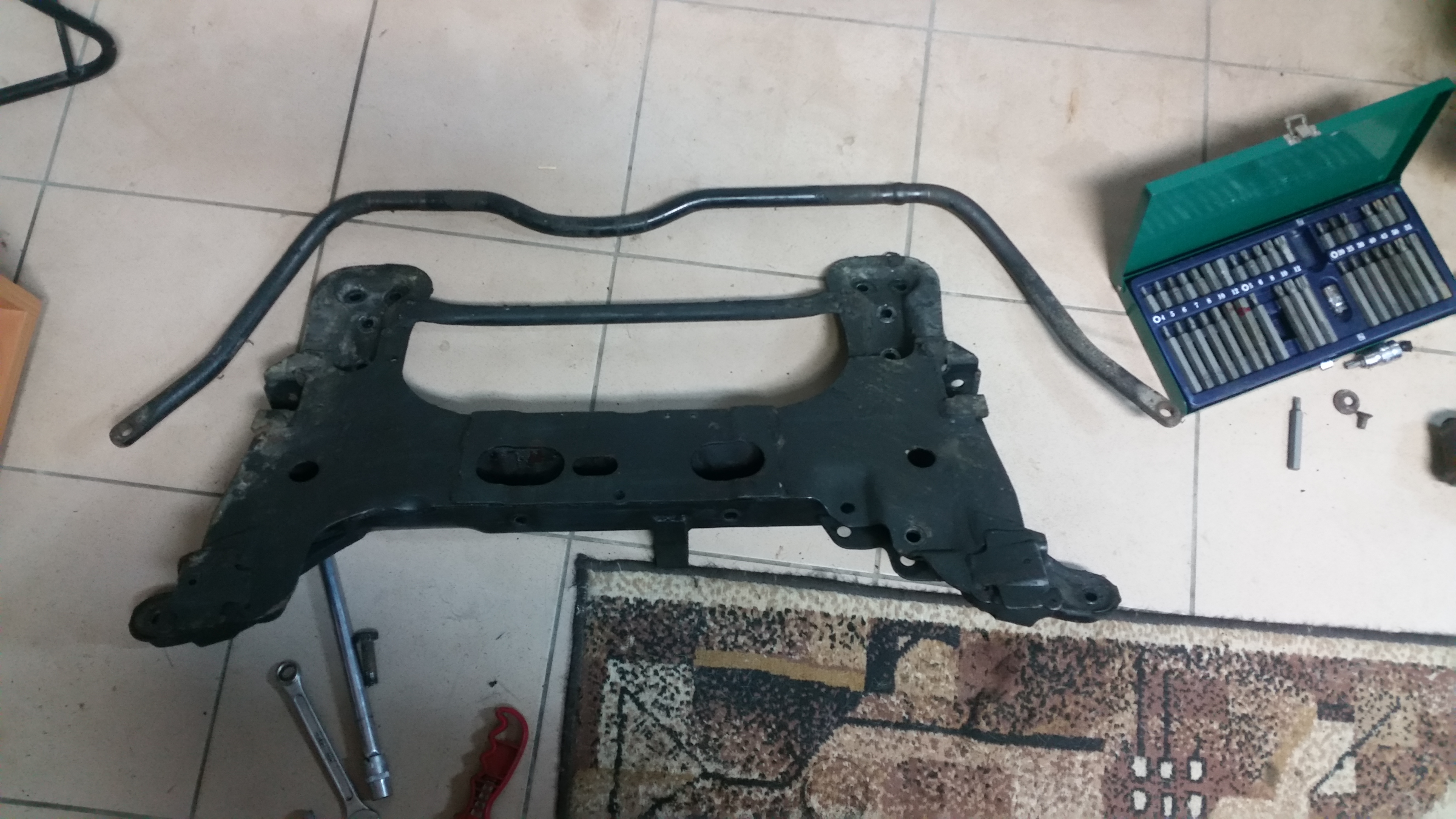

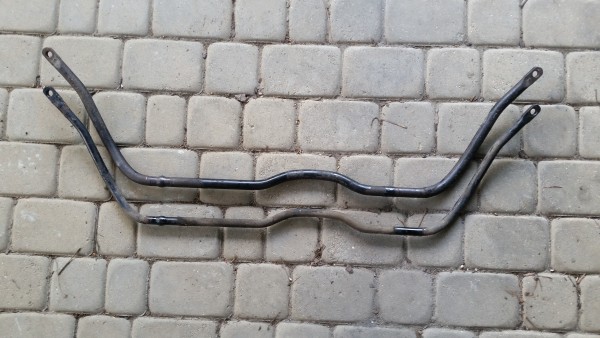

Re: 205 GTI ph1 od Cienkiego
Odgrzybiam mój projekt. Auto stoi pod dachem więc krzywda mu się nie dzieje. Zabieram się regenerację
i montaż zawieszenia.
Z przodu wlatuje:
- stabilizator z 309 GTI 21 mm
- wahacze z 309 GTI
z tyłu belka z 309 GTI.

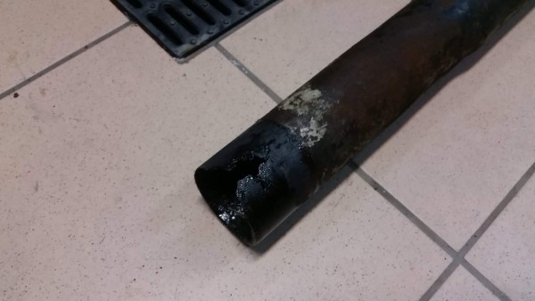

Jeżeli chodzi o tył to około dwóch lat temu kupiłem belkę z GTI jednak okazała się ona zjedzona. Jestem wstępnie umówiony z Antałexem na przeszczep drążków oraz stabilizatora do innej rury.
Dodatkowo sanki z przodu idą do piachu i do malowania.
Czy ktoś ma może wymiary drążków z tylnej belki oraz stabilizatora ze zwykłej wersji 309 ??
Dodatkowo chce tylną bekę obniżyć i tu pytanie ile ?? Jeden, dwa zęby ??
W garażu czeka motor z xsary vts jednak duży deficyt czasu odkłada ciągle swap.
Z przodu wlatuje:
- wahacze z 309 GTI
Jakiś czas temu tak samo tematu się nie podjeli. Teraz Pan mi przekazał info, że mają jedną rurę i zrobią mi belkę na drażkach z GTI.
Nie zakładaj przedniego staba z 309 gti. Samochód będzie dużo bardziej podsterowny.
