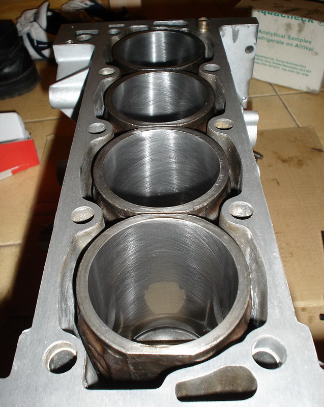

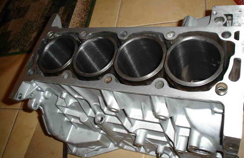

stef
Posty: 995
Posiadany PUG: 205mi16
Numer Gadu-gadu: 4896812
Lokalizacja: okolice Lublina
Post autor: stef »
No tak ten filmik jest niezly.
Dzisiaj wreszcie zrobili mi tuleje! Powiekszone pod kute tloki i przehonowane:) Dodatkowo okazalo sie ze plaszczyzna bloku nie jest idealna i zeby uniknac ewentualnych problemow z uszczelka - blok zostal delikatnie przeszlifowany!
Mam juz wszystkie czesci wiec za pare dni bierzemy sie za skladanie silnika!
A tak to wyglada
