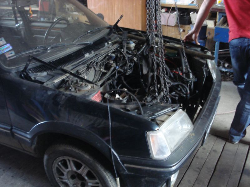

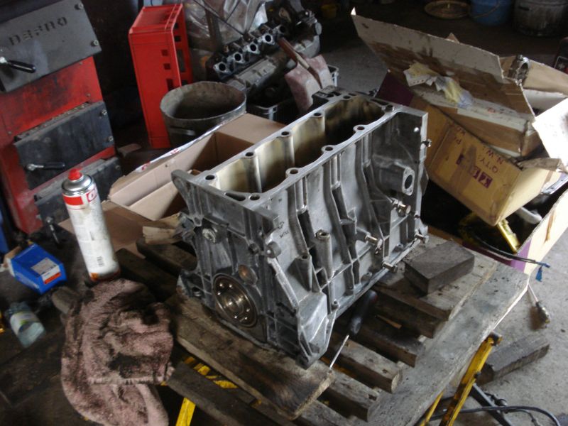

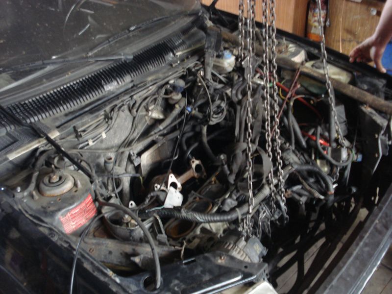

Po zgromadzeniu wszelkich wymaganych części silnika z silnikiem włącznie , nasz PUGuś w chwili obecnej czeka na przeszczep serca
Mam nadzieje, ze operacja potoczy się szybko, sprawnie i bez komplikacji, co oznaczałoby iż do końca tygodnia są szanse wyjazdu z warsztatu na własnych kołach

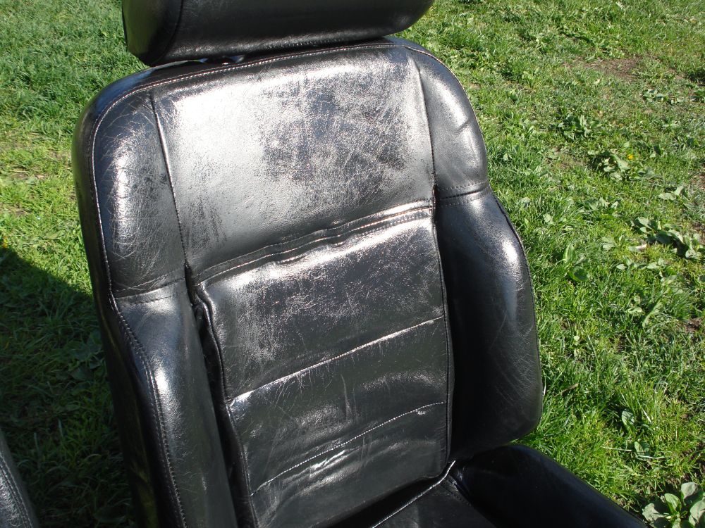

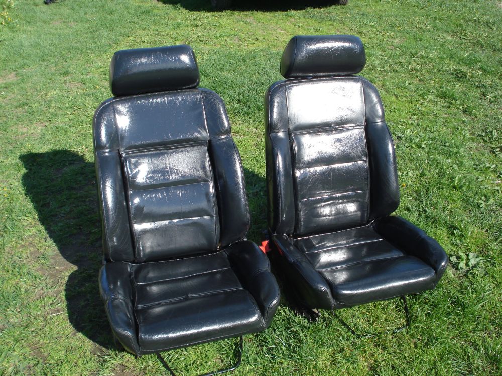

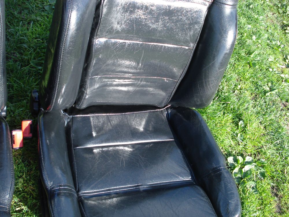

W miedzy czasie zajęliśmy się naprawianiem tapicerki, która po odpowiednich zabiegach u Tapicer&Company przechodzi teraz kurację odmładzającą kremikiem Nivea i oliwką. Ależ jej sie pić chciało

Przecież po raz pierwszy robiliśmy tapicerkę
My tez mamy deja vu i to na dodatek mocno ciągnące za kieszeń
Co do postepów to w przyszłym tygodniu wreszcie będziemy mogli nacieszyć uszy najpiękniejszym odgłosem pod słońcem - pomrukiem silnika wymieszanym z trzeszczeniem plasticzków
