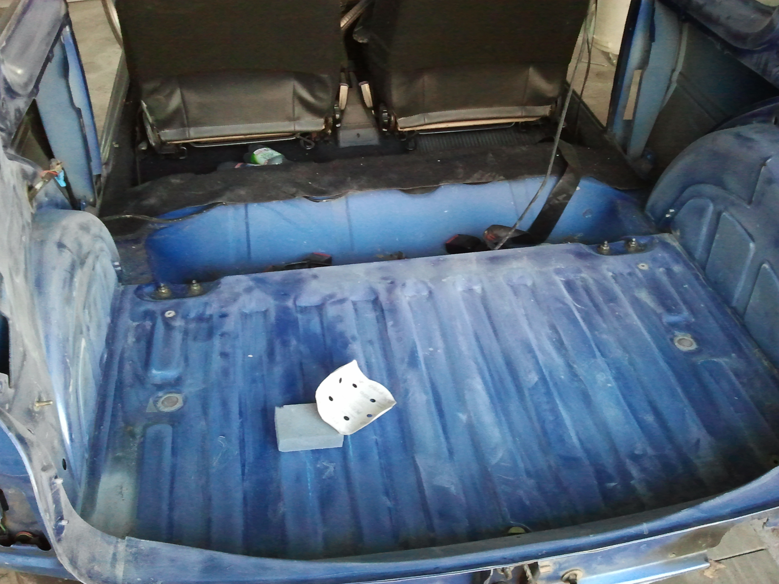

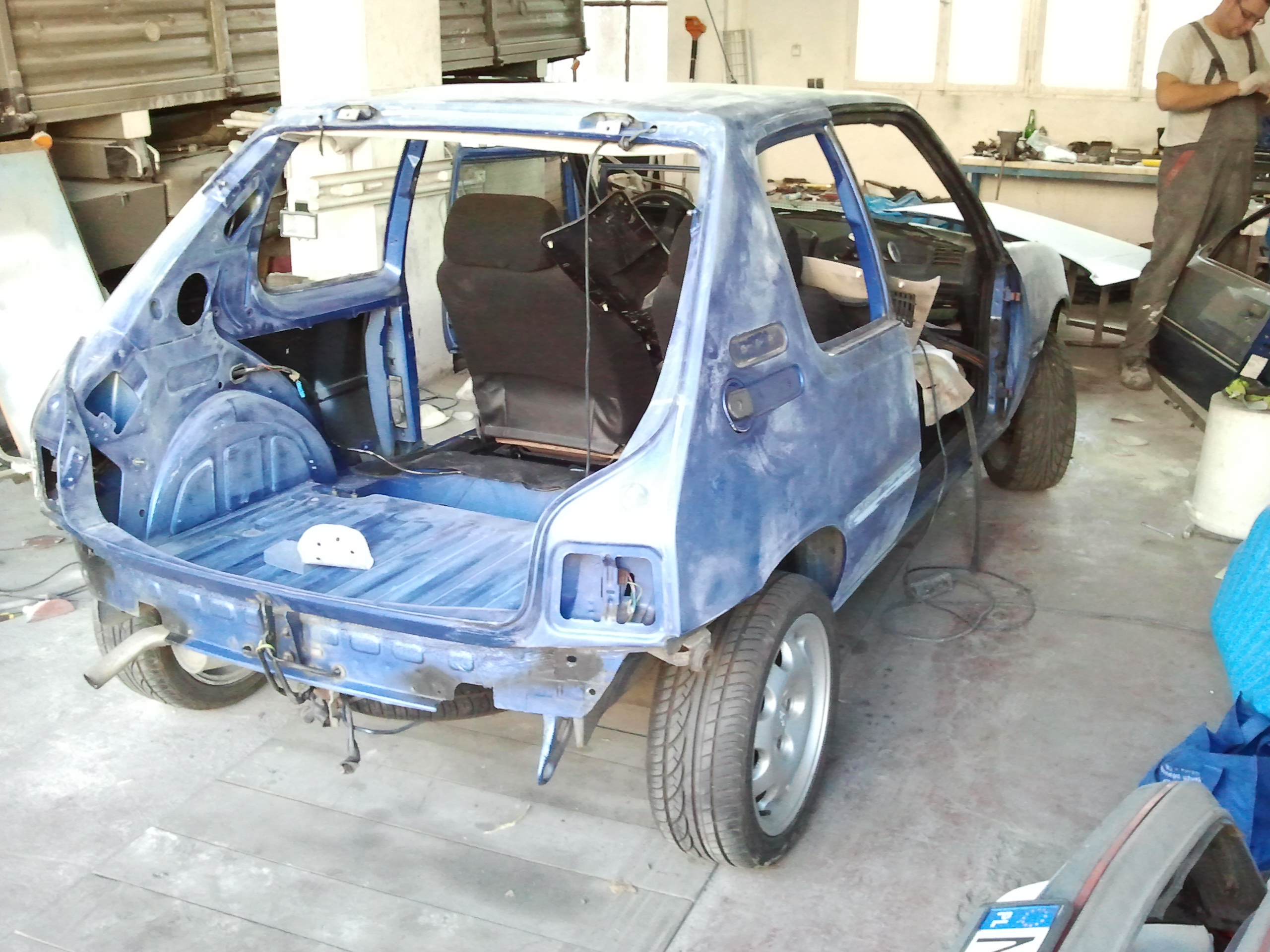

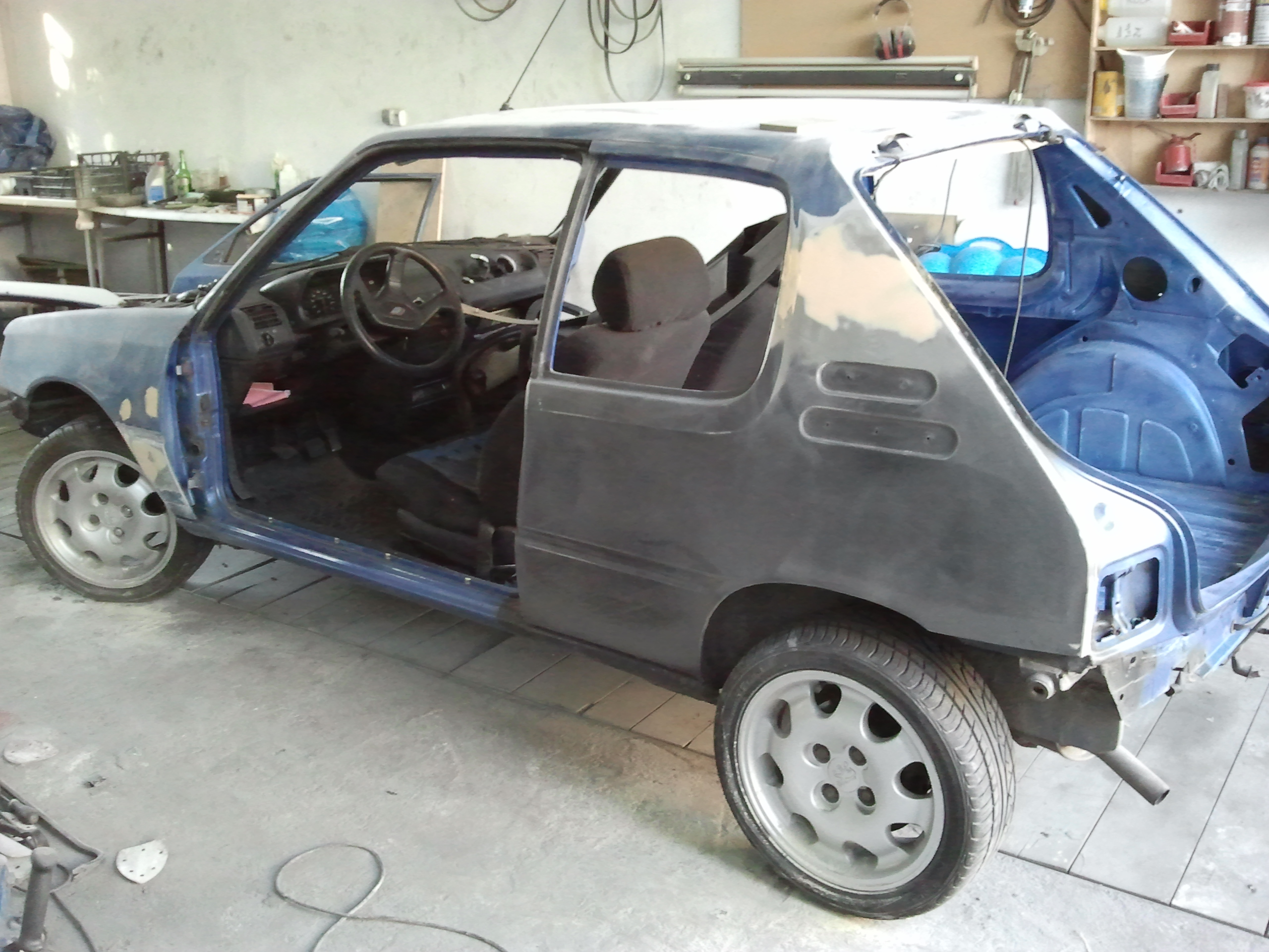

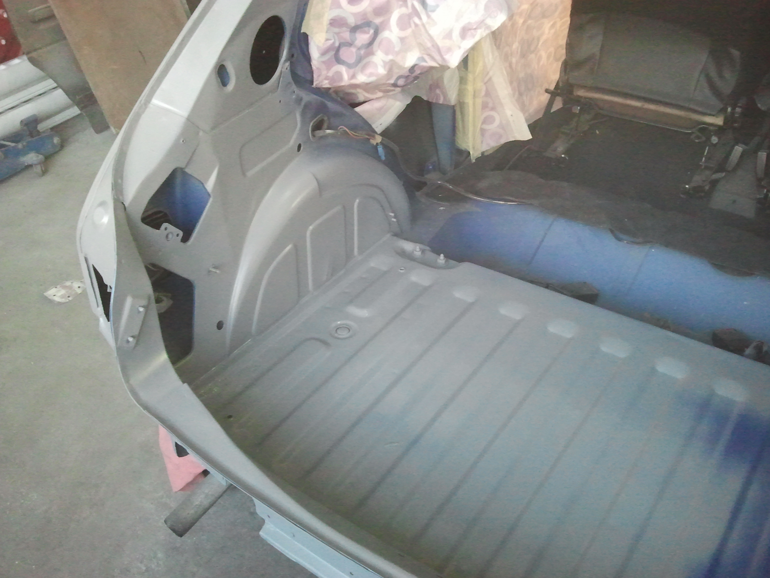

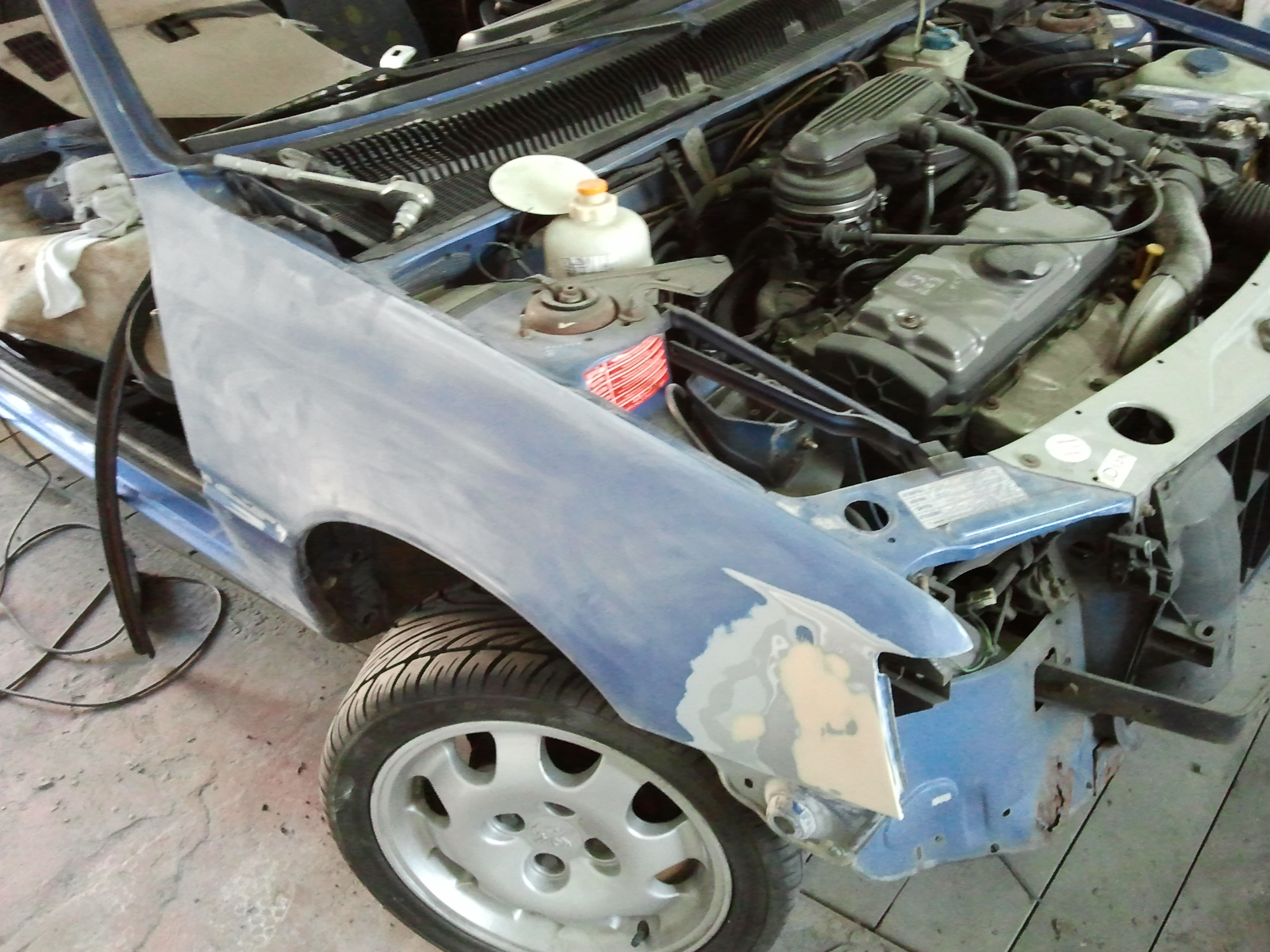

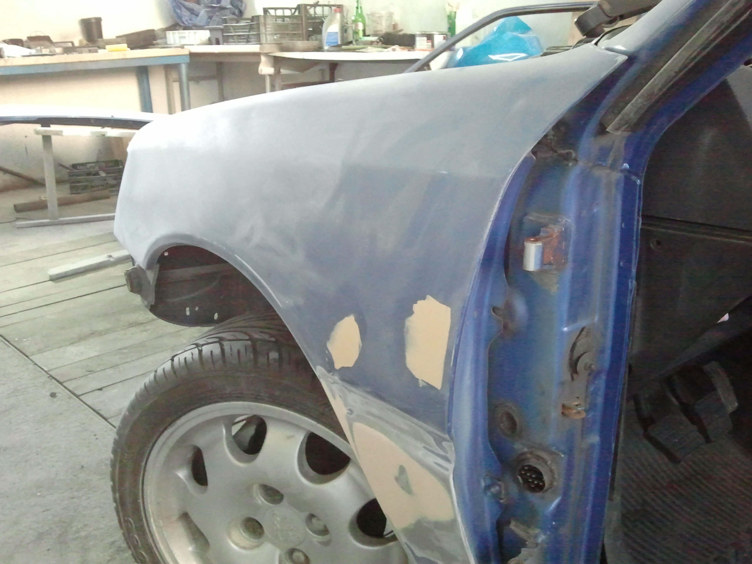

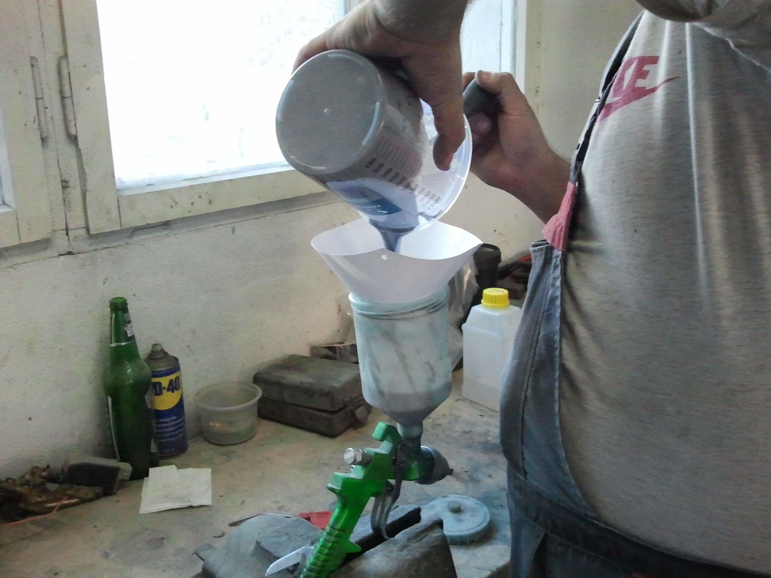

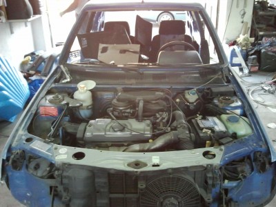

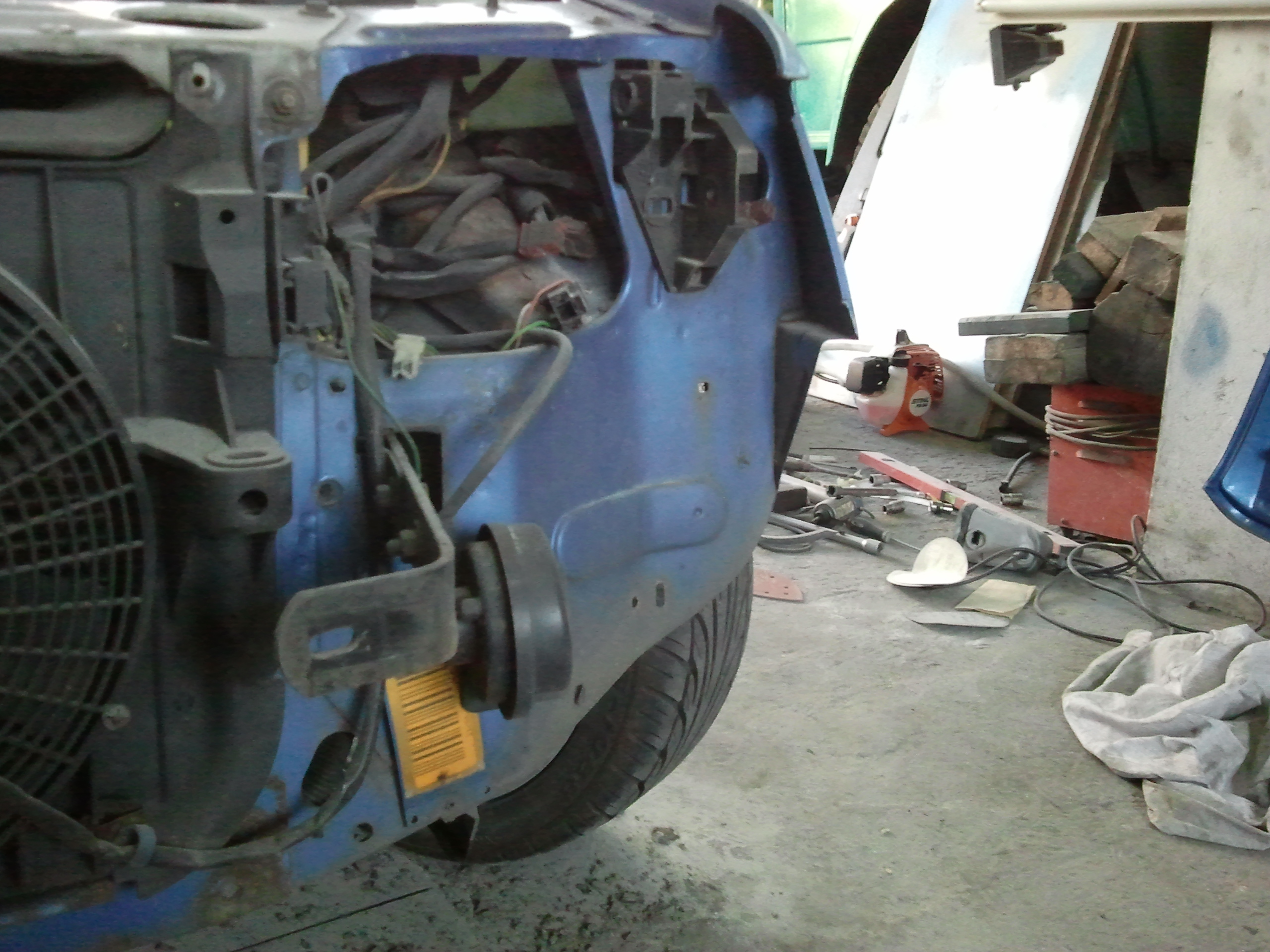

Wczoraj rozebrałem auto i przygotowałem do lakierowania, wyszpachlowane te miejsca które tego wymagały, wyszlofowane i przygotowane na podkład. Rozebranie puga to czysta przyjemność, 3h i goły :).
Dzisiaj nałożyliśmy podkład i czekamy do jutra aż wyschnie.
Poniżej krótka fotorelacja.

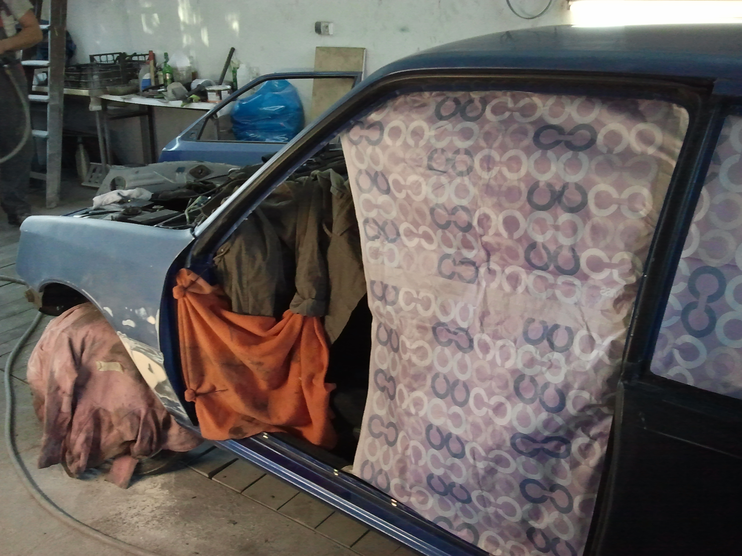

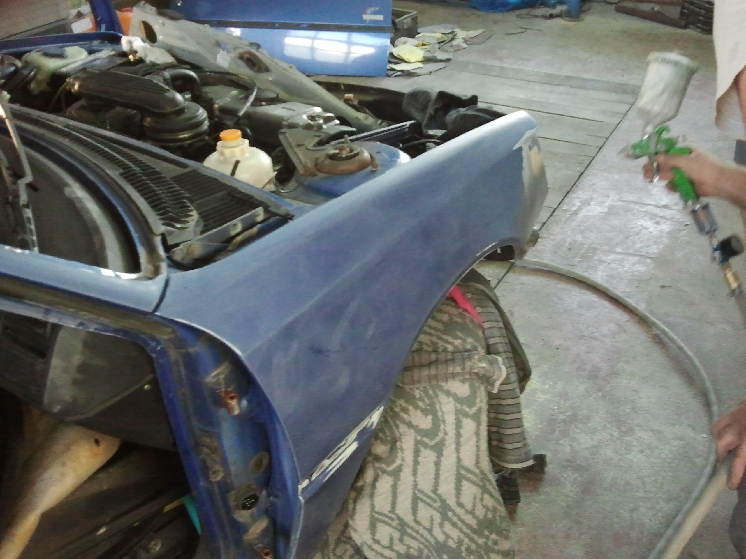

Czy te brudne szmaty i kawałek papieru to maskowanie auta do lakierowania?

W koncu garazowa robota, wazne zeby bylo szybko jednego dnia podklad drugiego dnia wiooo i tryskamy auto :D
Kazdy robi jak chce i potrafi, wiec Doktorze nie czepiaj sie :P
Nic dziwnego ze polowa aut z forum z bliska wyglada yhym. Na forum wielki zachwyt jak zwykle _O_
jozek pisze:Czy te brudne szmaty i kawałek papieru to maskowanie auta do lakierowania?
Tak, te brudne szmaty i kawałek papieru to maskowanie do położenia podkładu w wybranych miejscach. Czy jest coś złego w maskowaniu auta czymś co będzie i tak brudne ?. Specjalnie dla kolegi "jozek" podczas lakierowania użyje papieru z gwiazdorkami bo mi spora rolka została z zeszłych świąt :). Panie "jazok" nie można być takim francuskim pieskiem, brudna szmata i kawałek papieru spełniają tak samo doskonale swoją rolę jak czysta szmata i większy kawałek papieru (czystego!!). :)
Ja jestem bardzo dobrej myśli co do efektu końcowego, baaa nawet jestem przekonany ,że będzie baaardzo ładnie.

a i wyciągnij w bagażniku zaślepki belki chociaż juz dostały podkładu

Wazne zebys sam byl zadowolony z wlasnej roboty ale chyba nie bez powodu auto stoi u lakiernika wiecej niz 2-3 dni i pomijam sam fakt ze oczywiscie robi kilk aut na raz, co do maskowania to mozesz uzyc czego chcesz. Szkoda ze Ci wszystko nalecialo do srodka.
@Krzyska Loza Szydercow a co to takiego? Nie wiem czy jakis czlonek "Lozy" cokolwiek malowal w miejscu gdzie lakieruje auta. To co dla jednego jest sufitem dla drugiego jest podloga zawsze tak bylo i zawsze bedzie, wszyscy mamy inne wymagania. Widzialem wiele aut z forum ktorymi wiele osob z forum sie podnieca i bardzo fajnie ale zdjecia nie do konca oddaja prawdziwy obraz :Y

Kolego Wi205 zapewniam Cię że większy kawałek papieru maskuje lepiej niż mniejszy. Szczególnie przyłożony w strategicznych miejscach jak np. nowy silnik. Chyba że kolega ma taką technologię natrysku że nie powstaje odkurz lakierniczy.
Edit:
Jak dotąd prace przy aucie mi się podobają. Z tym lakierowaniem tylko wpadka bo drobinki podkładu będą wszędzie.
