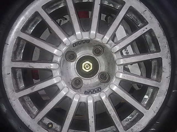

na tarczy 283 ja zakladam 305

Felga na rozstawie 4x100 ?? Będą nakrętki pływające ??

felga 4x108 16 cali i jest ladna tylko brudna

Nie da rady tyle zmienic na srubach plywajacych mozna walczyc 98-100 lub 110-112, zwlaszcza do sportu. Ladne i mocne kolo.

No właśnie zdziwiło mnie to, ale jak się dobrze przyjrzeć to jakos dziwnie leży na tych szpilkach.Lord Devil pisze:Nie da rady tyle zmienic na srubach plywajacych mozna walczyc 98-100 lub 110-112, zwlaszcza do sportu. Ladne i mocne kolo.

no bo lezy a nie jest dokrecona (dobre oko)
