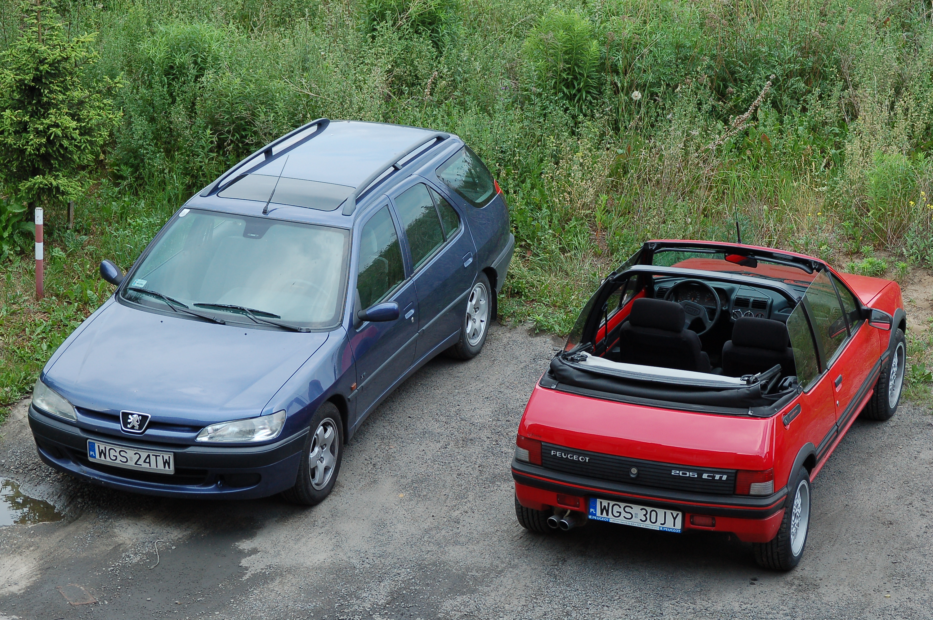

Podwojne koncowki
Odzywilbys te felgi bo jakies takie martwe
Niezle wypucowales lale:)
Re: Historia długa mego Puga, który pomału odbiega od ORFINA
Zajebiście się prezentuje
Wydech trochę jakby za nisko wisi
- Para
- Posty: 10182
- Posiadany PUG: najlepszy
- Numer Gadu-gadu: 1559591
Wygląda GIT ! 100 razy fajniej niż 306

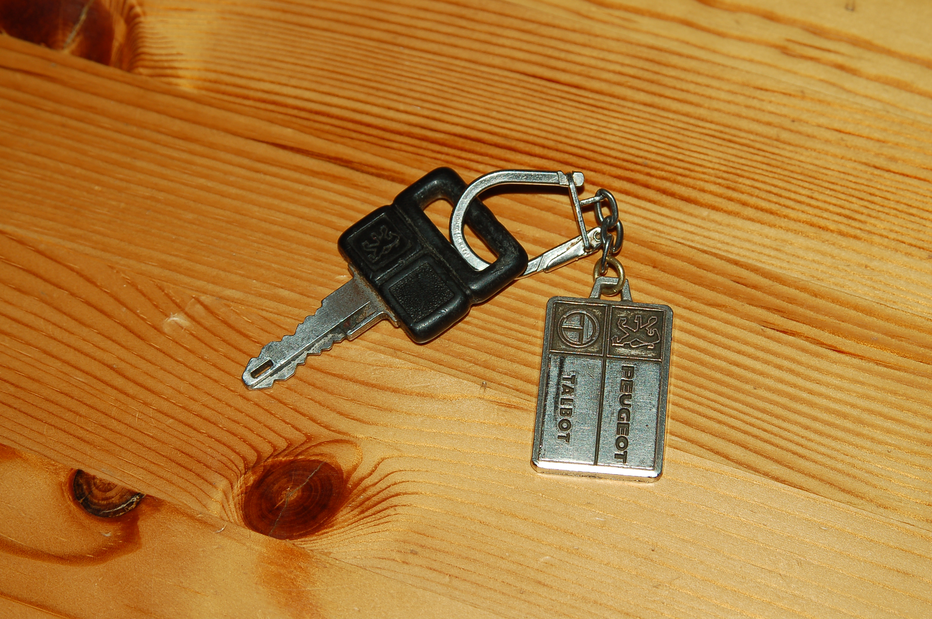

Dziś w końcu wymieniłem czujnik poziomu płynu chłodniczego....a na koniec... skompletowałem kluczyk z godnym breloczkiem

Fajowski

co tam za tłumiczek wystaje??

Tłumik to "samoróbka" z nierdzewki, stworzona na bazie tłumika z BMW M5
Wygląda to średnio - w sensie wizualnym, ale dźwięk jest zaaaajebiaszczy.
Na końcu , na jednej z rurek zamontowana jest przepustnica uruchamiana podciśnieniowym "ufo".
Patent jest tak skonstruowany, że podciśnienie w ssącym kolektorze steruje wychyleniem klapki przepustnicy, otwierając lub zamykając jeden wylot. Oczywiście nie działa to w systemie 0-1 ale płynnie.
Efekt jest taki, że jak sie jedzie spokojnie, to dźwięk jest niezbyt donośny,,,natomiast przy daniu mocno w gaz...ojjj robi się na prawdę miło ( po pełnym otwarciu przepustnicy przy tłumiku ).
Układ podciśnienia sterujący tym patentem, sprzęgnięty jest ze zbiorniczkiem zapożyczonym od GTI z szyberdachem
Wytworzony jest swego rodzaju bufor podciśnienia.
Ogólnie w układzie wydechowym jest jeszcze strumienica, ale nie łuskowa, a podwójnie stożkowa o dość skomplikowanym kształcie.

A mi się ta podwójna końców w ogóle nie podoba
- Orfister
- Posty: 5717
- Numer Gadu-gadu: 2690638
- Lokalizacja: Gostynin
Szczerze ? mi też nie

Przy takich przebiegach dziennych to względnie szybko dotrzesz silnik. Ciekawi mnie jak wyglądała procedura docierania fabrycznie nowego silnika. I ile TO pali

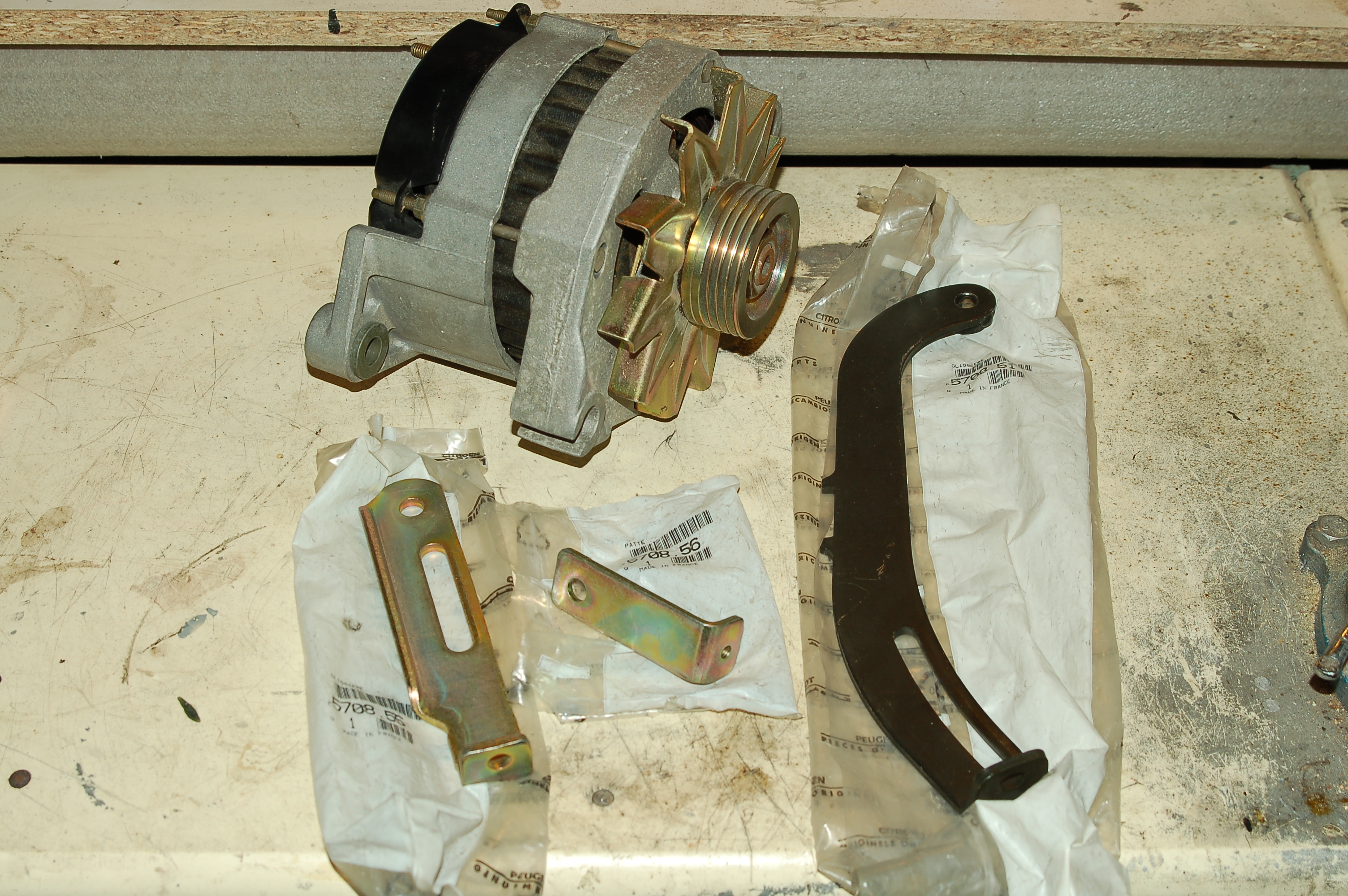

Ważniejsza jest wymiana alternatora, bo stary niedomaga

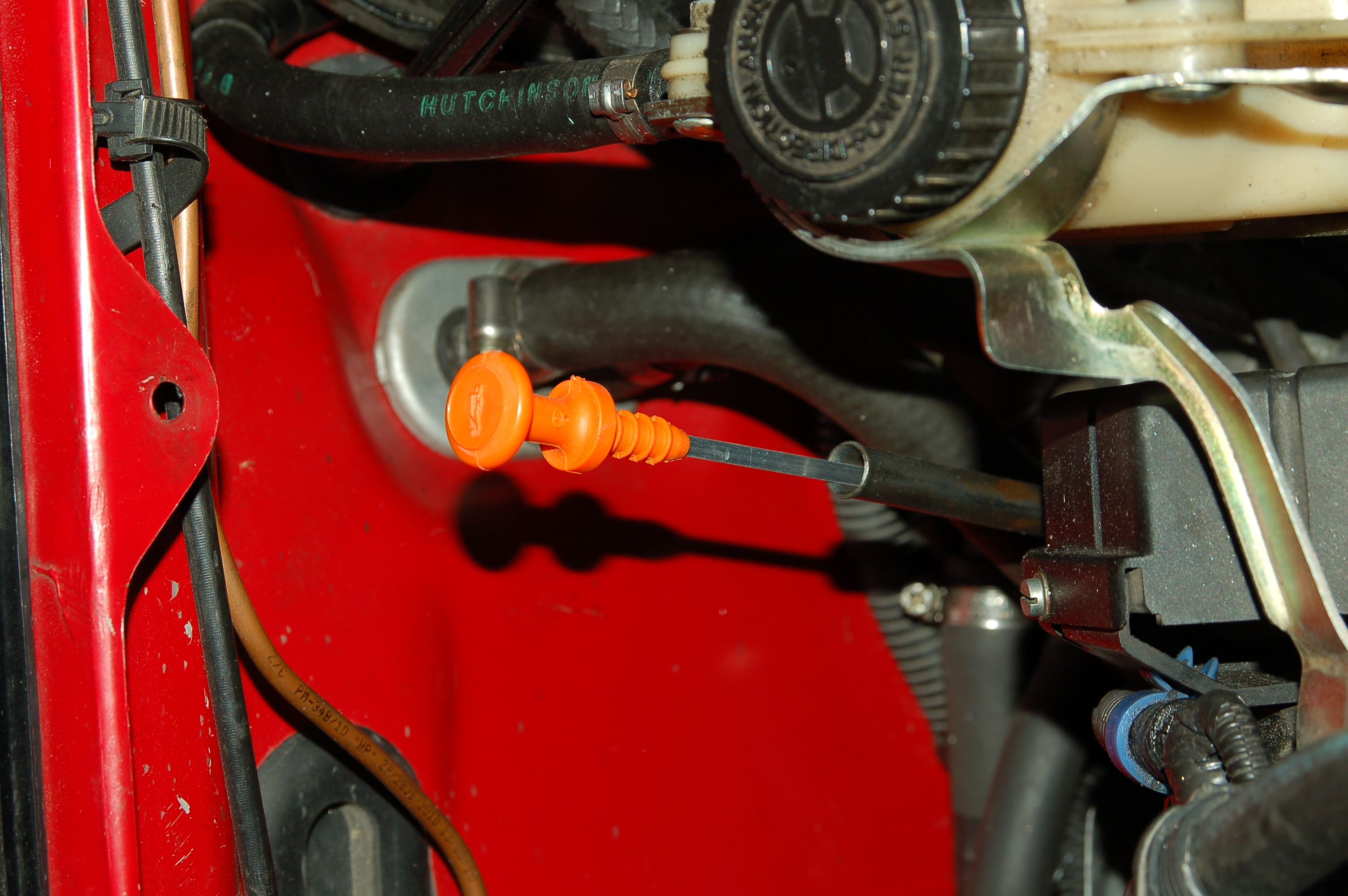

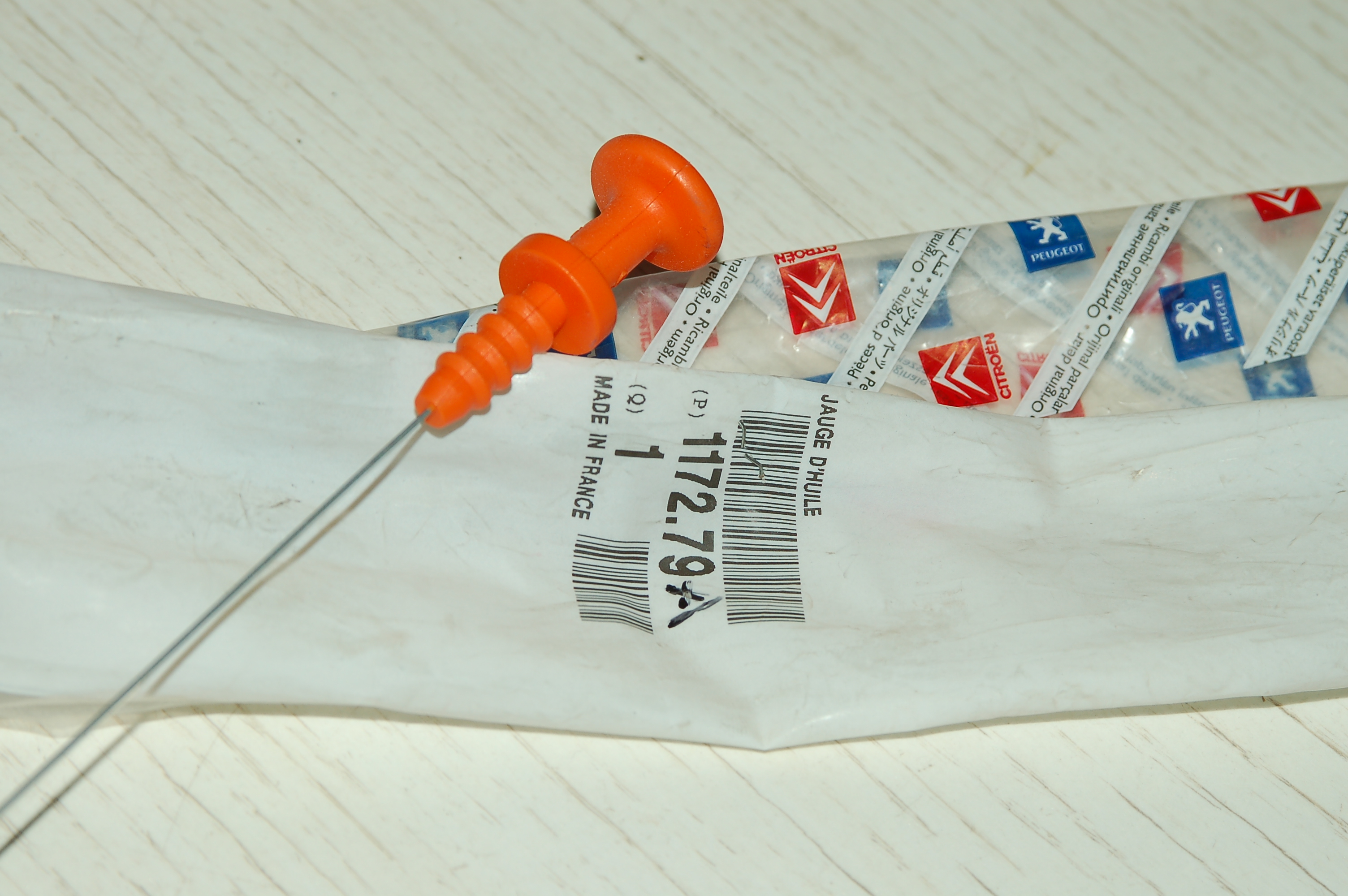

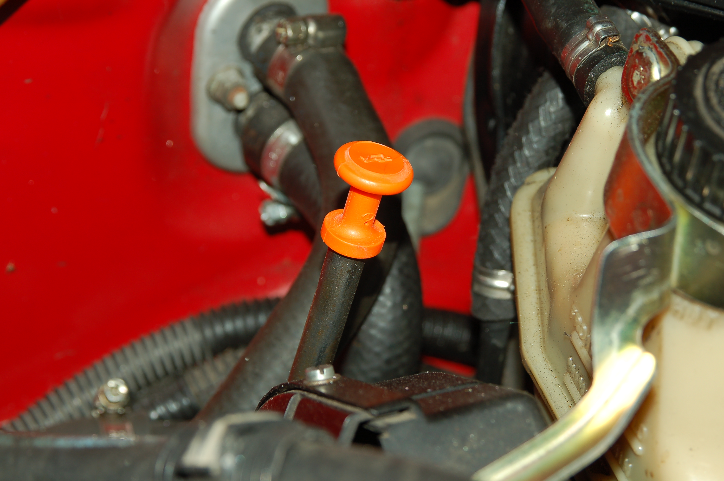

Wymieniłem sobie dziś bagnet na nówkę.

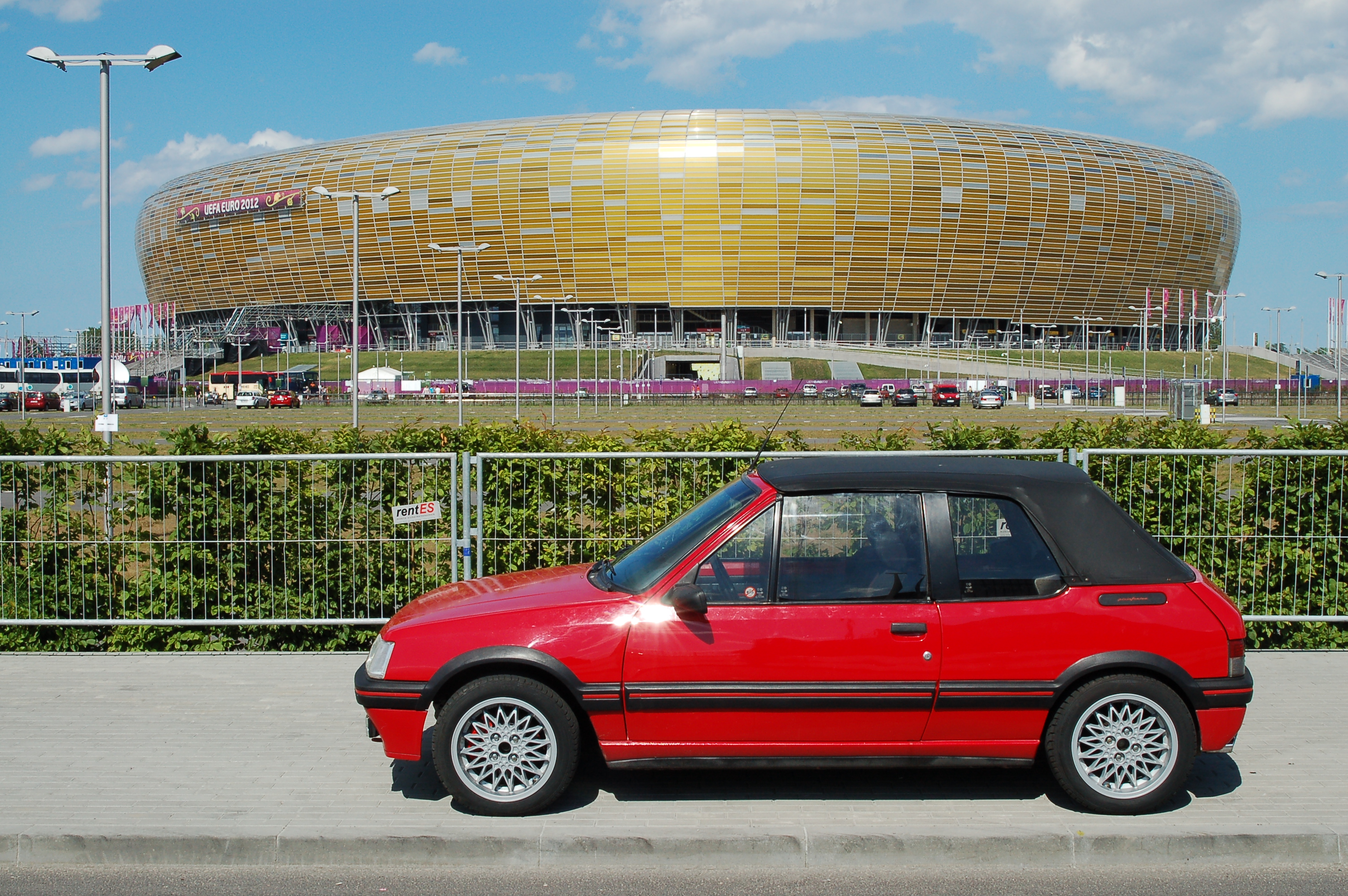

Dziś zwiedzaliśmy Bursztynka...piękny obiekt...no i najładniejsze auto przed nim jakie znalazłem...hehehe prawie jak mój
Autko sprawuje się coraz lepiej...myślę że występowaliśmy w jakichś hiszpańskich wiadomościach, bo akurat nagrywali jak przejeżdżaliśmy, nie omieszkaliśmy im machać...
