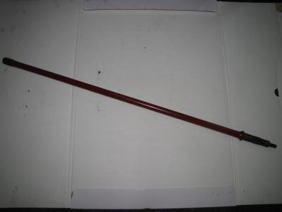

Grubsze to one być nie muszą, wystarczy że będą twardsze :)

Munne pisze:Moze zgloscie sie w tej sprawie to jakiegos zakladu przeciez taki drazek zrobic to pryszcz.
Nie bardzo, musi być odpowiedni materiał. Frezy trzeba zrobić tak jak ory itd... Nie jest to łatwe raczej...

Wiem z czym to sie je i dalej twierdze ze jest to do zrobienia przeciez nie jest to operacja neurochirurgiczna. Dalo sie dorobic graty w skrzynki rozdzielczej w 405T16 to i drazek da sie zrobic do belki. Zaklad ktory ma odpowiedni park maszynowy i zna sie na obrobce sobie spokojnie poradzi.

a jak z drążkami z 309 ? są grubsze ??

No właśnie nie bardzo bo, dorobienie gratów do skrzyni rozdzielczej w 405t16 to zrobienie tego z jak najtwardszego materiału. Drążek musi być wykonany ze stali skrętnej, inna poprostu pęknie. Pytałem o to swego czasu w firmie gdzie Para regenerował swoje półosie. I nie chcieli się tego podjąć pomimo że samo wykonanie frezów i obróbka materiału nie była dla nich problemem.
Re: Black 205 GTI 1.9 - P3XY - 2.0 GTI6 projekt
Przecież zakłady są w stanie sprawdzić z jakiego materiału został wykonany oryginalny element i dobrać identyczny.

policzyć belkę na skręcanie to przecież chwila...
Zakładając naprężenia ścinające i maksymalną grubość można wyliczyć współczynnik, a potem poszukać deczko lepszej stali.

Jak znasz zakład gdzie mi to ogarną to wchodze w to jak w masło :)

http://allegro.onet.pl/drazek-skretny-i ... 66476.html

Z tym iveco to średni pomysł też...
