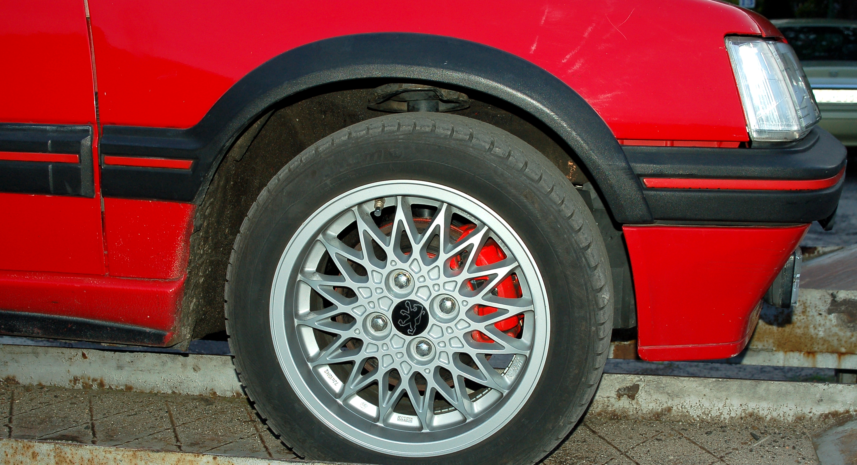

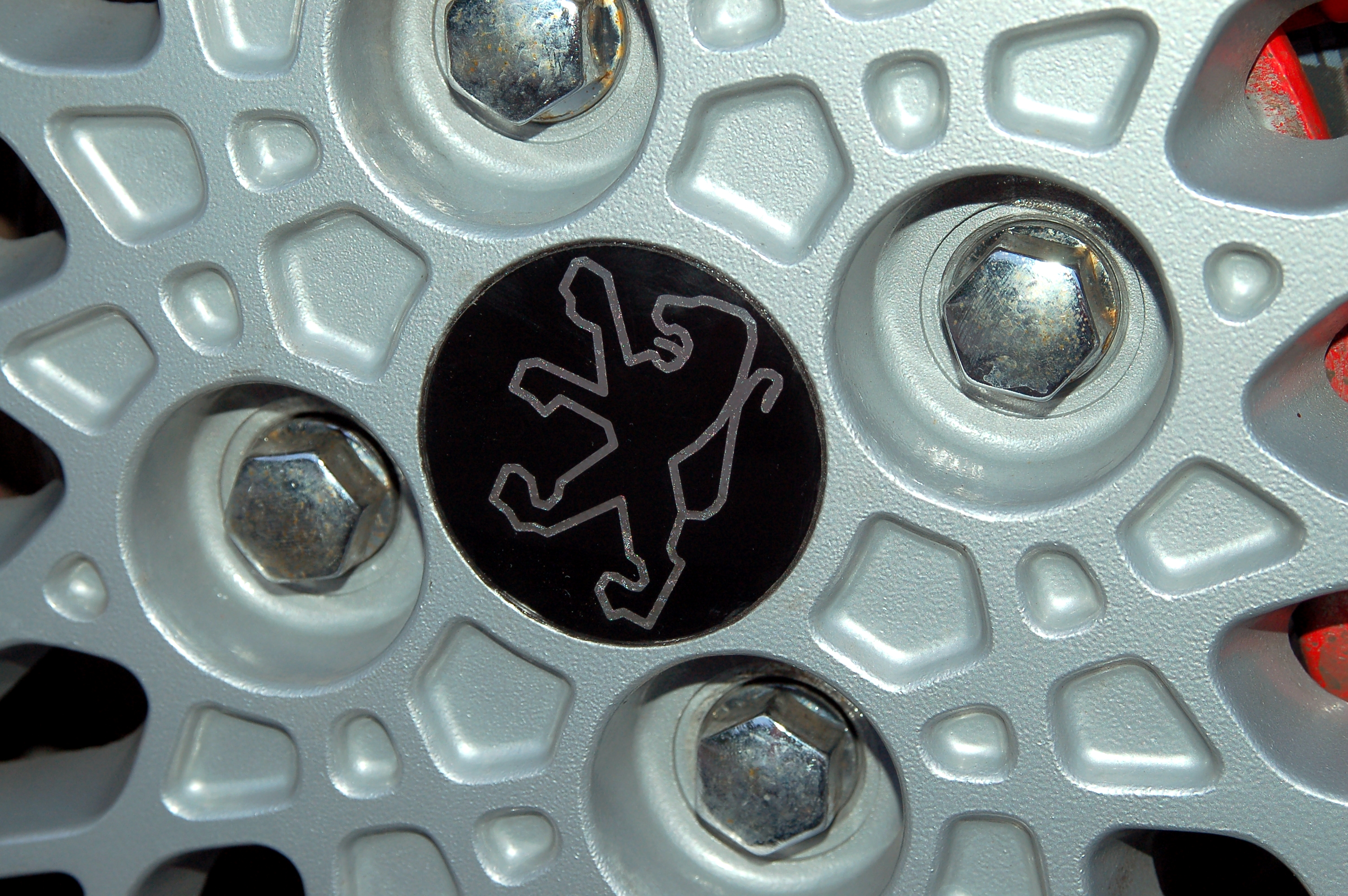

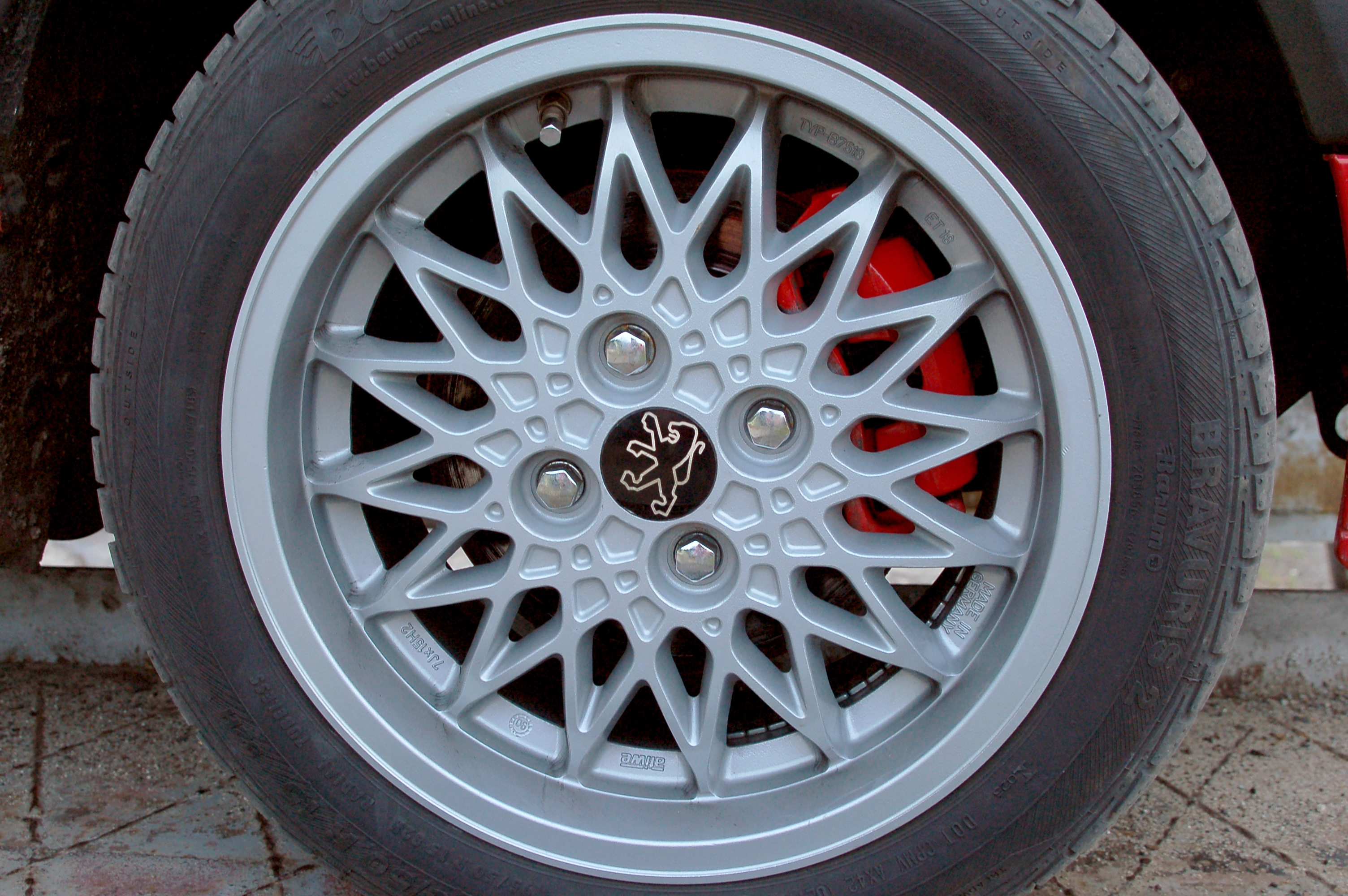

Zamontowałem w końcu dekielki..
Re: Historia długa mego Puga, który pomału odbiega od ORFINA
Przysłowiowa kropka nad i

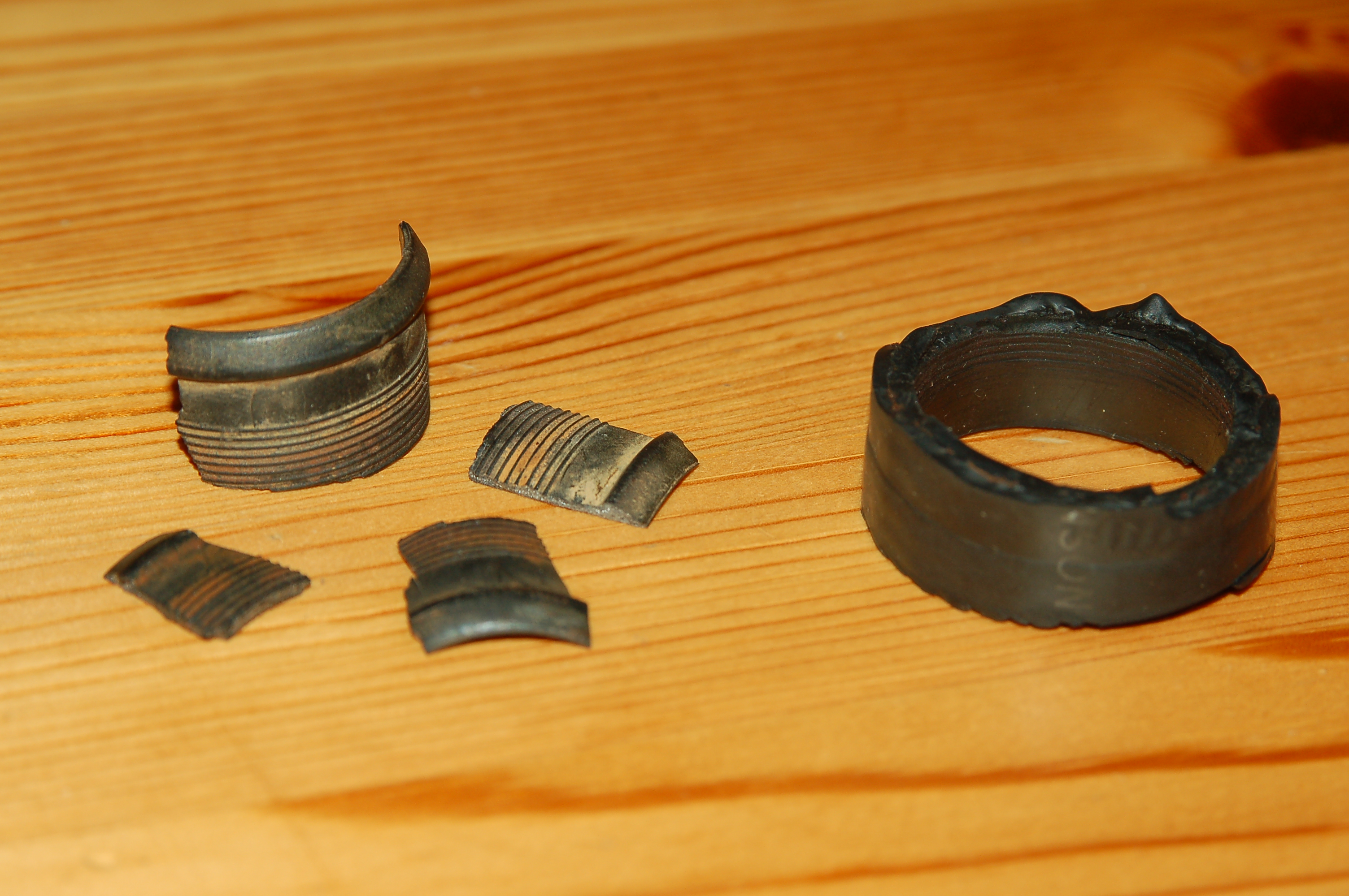

Dziś miałem pierwszą awarię w CTI...jakiś pomór, najpierw 306, a dziś CTI
Ukruszył się króciec obudowy termostatu, opaska przecięła wąż i wywaliło 2,5 litra płynu
Całe szczęście, że miałem możliwość skrócenia węża i naciągnięcia go na pozostałą przy życiu część króćca.
Na razie jeździ ale już zamówiłem ORY obudowę termostatu a gumowy przewód mam w magicznej szafie
Poniżej efekty usterki.
Plastik tego króćca był tak zdegradowany, że po wyjęciu go z gumowej rury rozpadł się na części. Dobrze, ze nie rozleciał się wcześniej , bo okruchy dostałyby się do układu chłodzenia.
