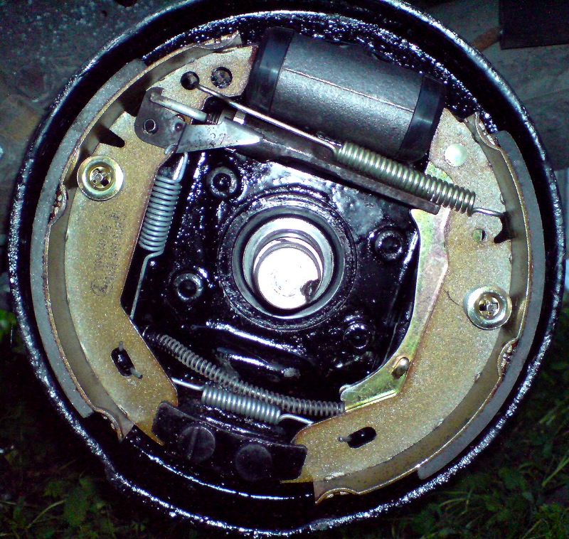

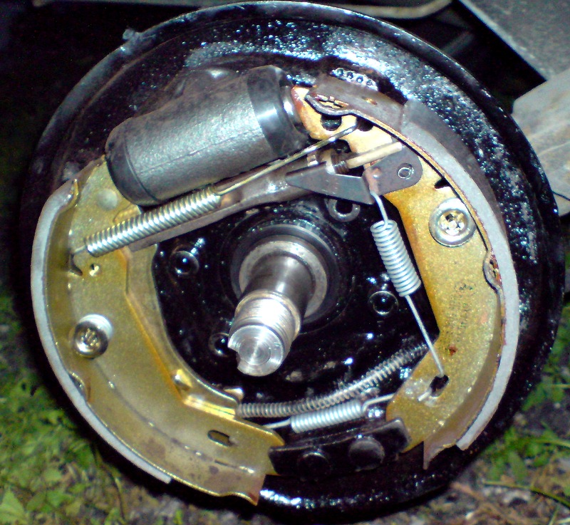

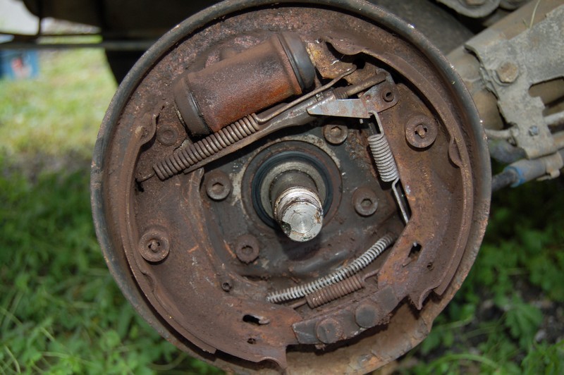

dziś zawalczyłem z tylnymi hamulcami
Niestety problem polegał na tym, że cylinderek ciekł..co za tym idzie sam się zapowietrzal..i ogólnie mówiąc kiszka...
A że nie bawię się w półśrodki - poszedł cały nowy zestaw.
Acha..zdjęcia oglądać od końca... 8)7
Sorki za jakość..robione komórką..
A tak wygląda zmienione mocowanie sprężynki powrotnej samoregulatora - lepiej dolega do zębatki...generalnie POLECAM taki układ.
Nowy komplecik - wraz z pomalowaną antykorozyjną farba tylna blachą - w układzie jak nakazuje Etzold - strona prawa
Stan sprzed naprawy - wsio pordzewiałe

Orfi - jak zawsze profesjonalnie wykonana robota!
Czym lakierowałeś obudowę? wymieniłeś też bębny?
Re: No i stało się! Kupiłem piękne CTI :)
Lakierowałem pędzelkiem farbą Hammerite uprzednio oczyściwszy z rdzy. Bębny zostawiłem te co były - nie wymagały zmiany.
Jeszce je wyczyszczę i polakieruję farbą do zacisków ( na czarno ).

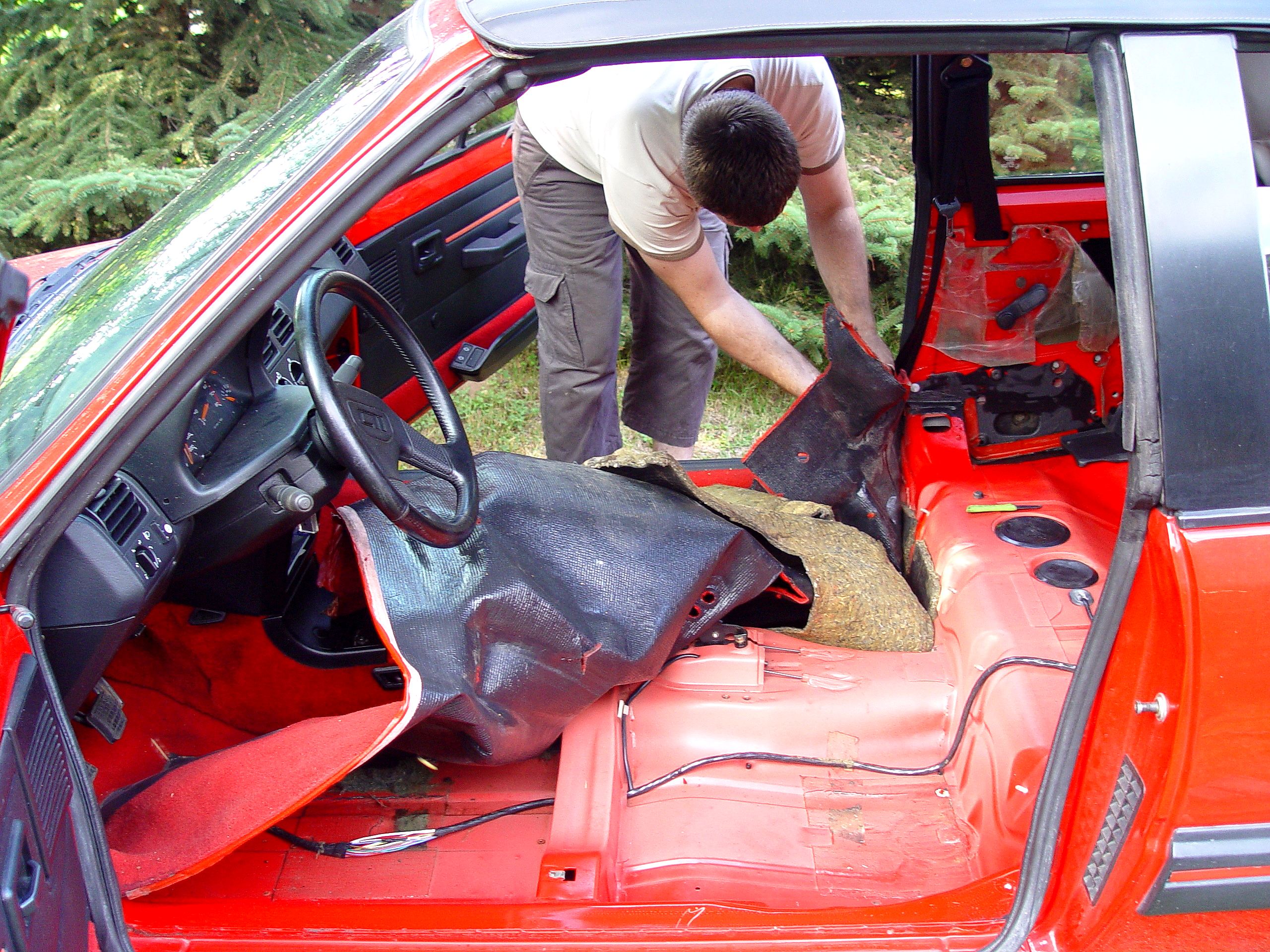

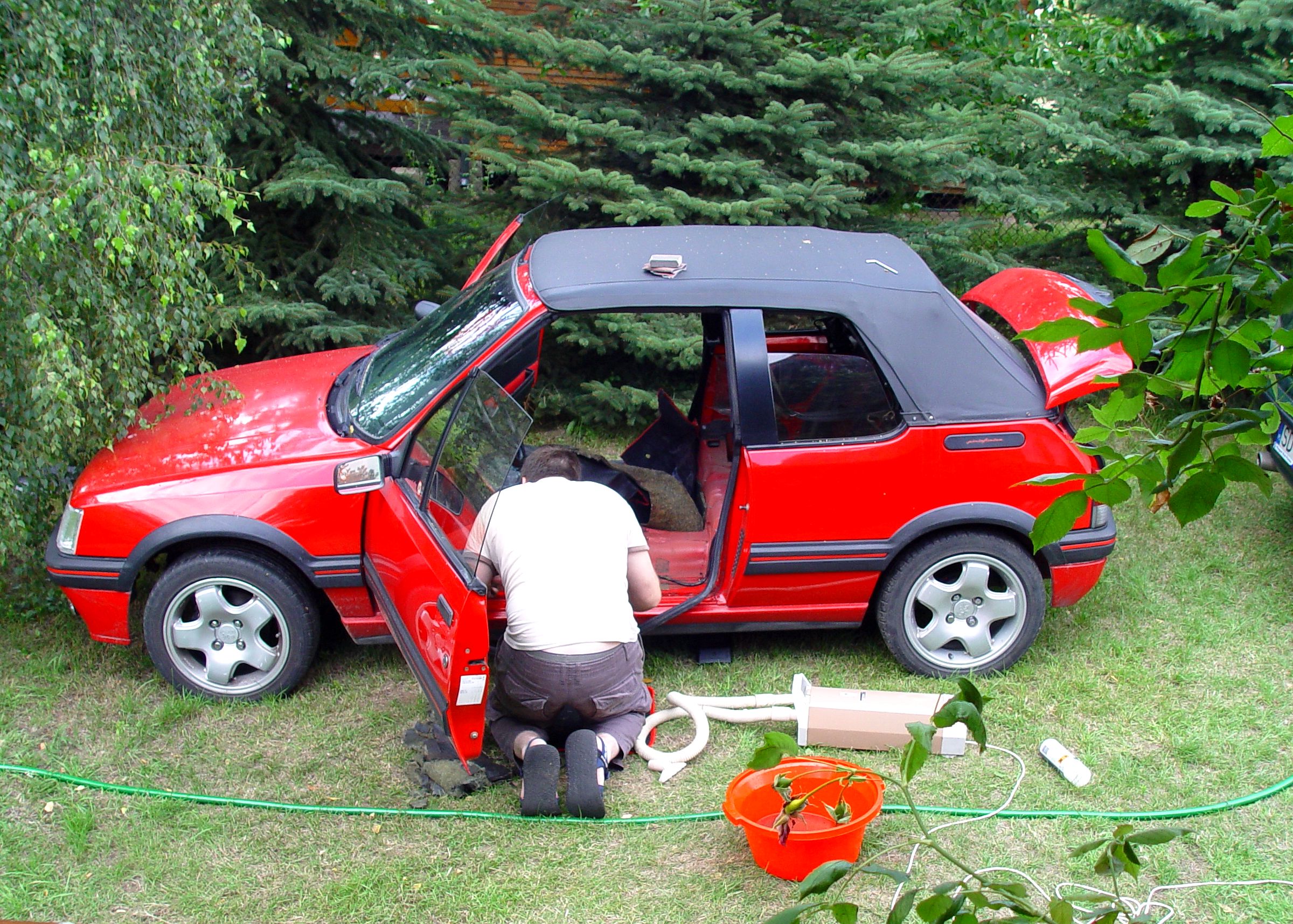

Korzystając z wakacyjnych chwil miałem więcej czasu na dopieszczenie mojego pupilka. Każdą wolną chwilkę na urlopie spędzałem przy CTI.
Udało mi się zrobić poniższe rzeczy ( niestety nie było czasu na dokładną fotorelację )
1 - czyszczenie foteli i kanap
2 - wyjęcie dywanu i upranie go
3- demontaż i czyszczenie boczków
4 - antykorozyjne zabezpieczenie wszystkich do jakich udało mi się dotrzeć profili zamkniętych ( wnęki nadkoli po zdjęciu boczków, progi, wzmocnienia, przestrzeń miedzy blachami podłogi, wewnętrzne profile drzwi...
5 - smarowanie prowadnic wszystkich szyb
6 - smarowanie elementów ruchomych stelażu dachu
7 - naprawa wygłuszenia - niestety czas sprawił, że w starym popękała warstwa bitumiczna, szczególnie pod nogami kierowcy. Na stary wojłok nakleiłem nowe maty bitumiczne.
8 - naprawa przetartej jakimś cudem izolacji wiązki idącej po podłodze
By było na tyle...
W planach jeszcze zabezpieczanie antykorozyjne spodu samochodu oraz nadkoli.
