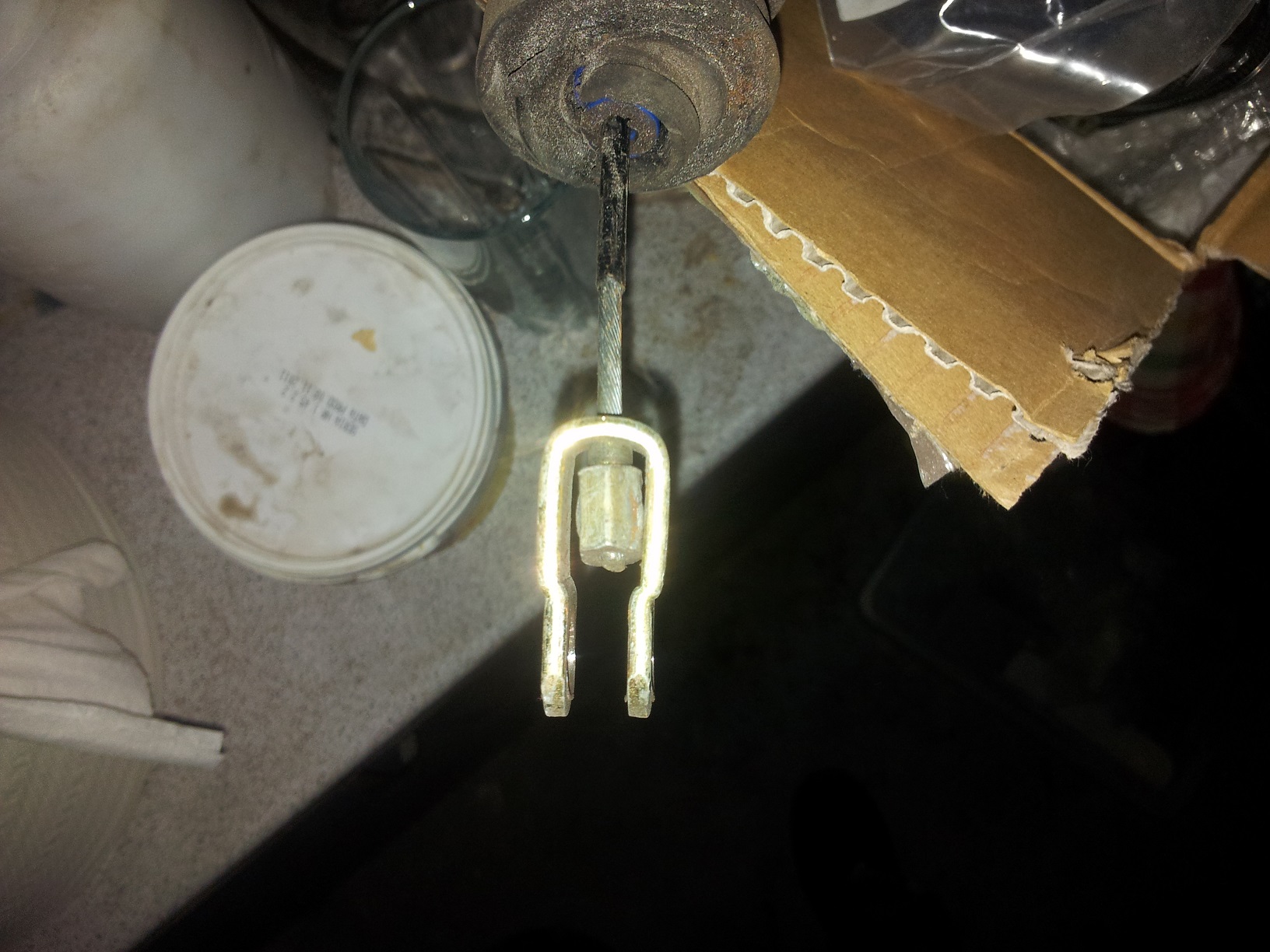

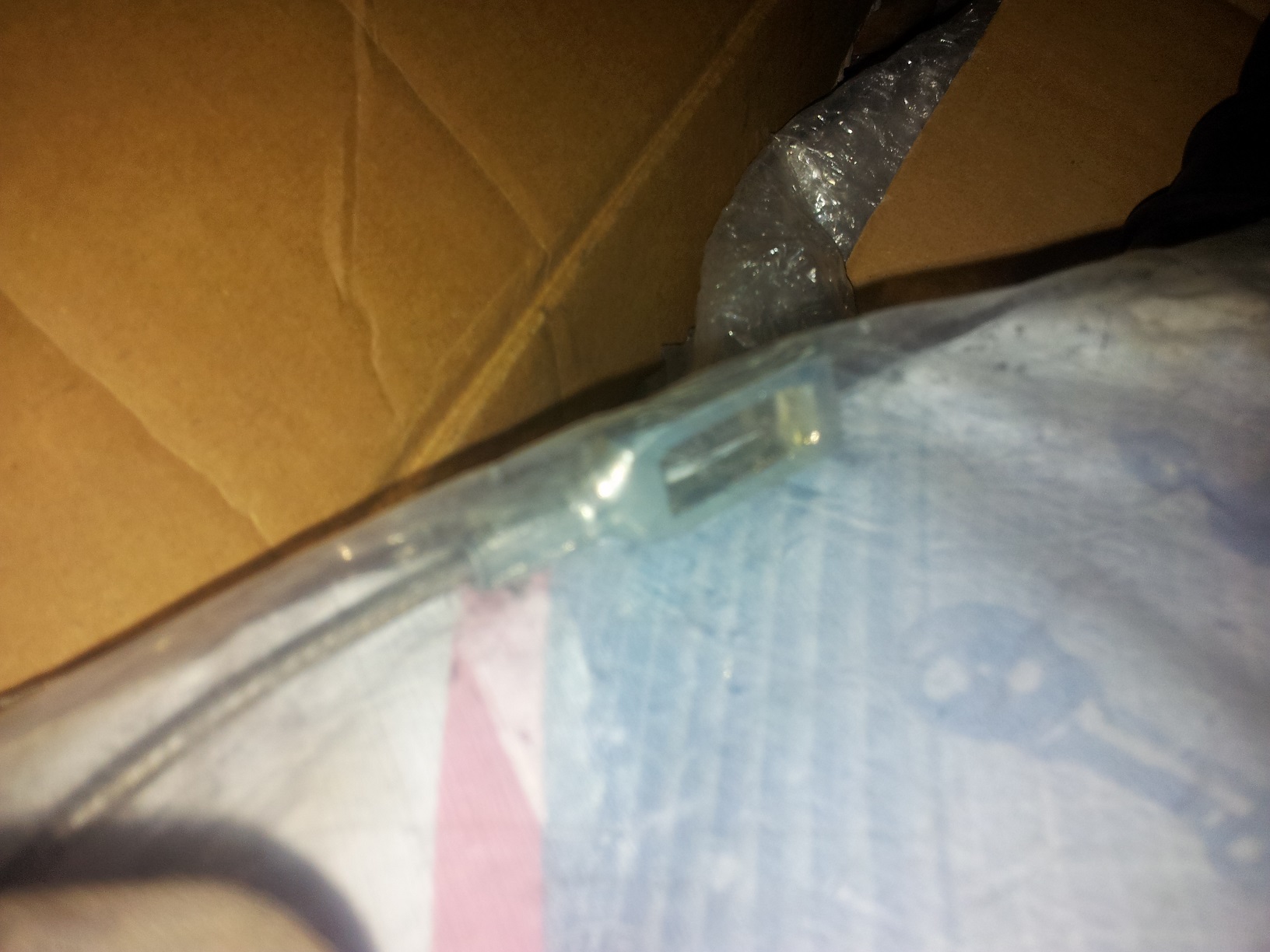

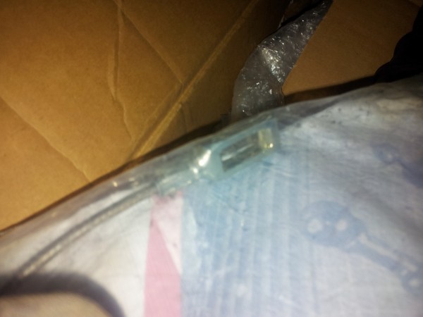

Mam pytanie, macie wymiary wodzików do Skrzyni BE1 ? moja skrzynia miała walnięty synchronizator, zakupiłem od Leona następna i też BE1 ale prawdopodobnie od nowszego auta i teraz wodziki mi nie pasują, wchodzą mi wszystkie biegi z wyłączeniem 2, lub jaki jest najlepszy sposób ustawienia tego.
Drugie pytanie czy sa różne mocowanie linek sprzęgła ? kupiłem nową bo skrzynia ma łapę taka jak w BE3 i okazało sie że mocowanie do pedału jest inne, sprzedali mi zła linkę do skrzyni BE3 i są dwa różne mocowania ?
a z takim mi sprzedali
takie miałem w aucie mocowanie
Re: 205 CTI
Jak nie wchodzi 2, to wina pewnie leży w wodzikach. Pokombinuj z regulacją cięgien :wink:
Pedałów były 2 rodzaje.
Pierwsza linka-pedał z haczykiem.
Druga linka-pedał z oczkiem.

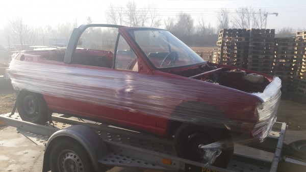

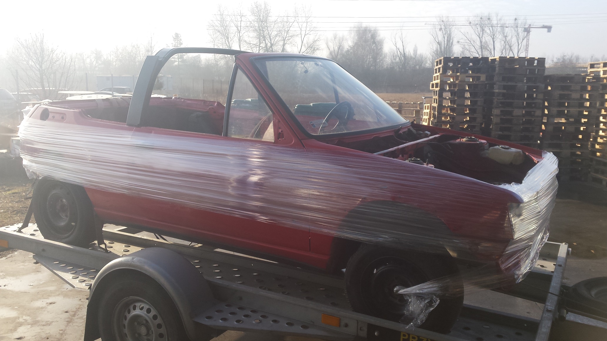

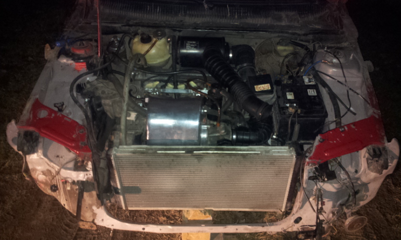

Biegi, już są wszystkie, nowe sprzęgło działa bez zarzutu wygląda na to że udało mi się go w miarę dobrze złożyć, teraz czas na poskładanie wszystkiego do kupy i prace blacharskie, z mechaniki jeszcze wymiana rozrządu za jakiś czas i amortyzatory, sprężyny już czekają zakupione od Martinoo, a tak wyglądał podczas uruchomienia po czterech miesiącach stania
