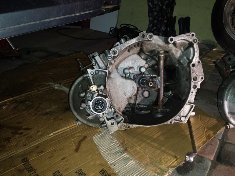

Wymieniłem koła zębate na całe, ale mimo wszystko przyszedł moment poszukiwania nowej sprawnej skrzyni od diesla.

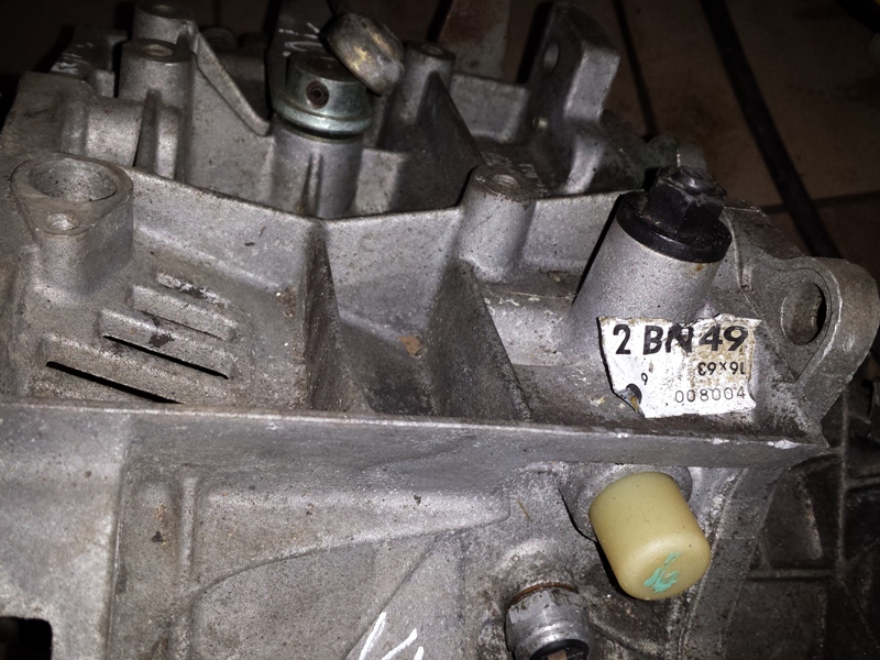

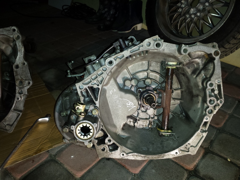

Do auta wpadła dosyć długa skrzynia z BX TD o oznaczeniu 2BN49, taka sama jak w 405 GR1.9 , minusem jest wsteczny do przodu, plusem stan .
Skrzynia to BE3, bez blokady wstecznego w skrzyni.
Potrzeba czasu by sprawdzić jak będzie się spisywała podczas jazdy, 3 bieg jest wyczuwalnie dłuższy niż w Cti, pewnie mniej niż w GTi.
Do tej pory bez piatego biegu nie było sensu podejmowania rywalizacji na drodze, teraz piątka będzie służyła jedynie w trasy.
Ocenię niebawem czy długa skrzynia w połączeniu z silnikiem z dużym momentem zaczynającym się nisko na skali obrotomierza ma sens.

Skrzynia spisuje się przyzwoicie, wsteczny do przodu praktycznie nie przeszkadza.
Drugi bieg mógłby być delikatnie dłuższy lub trzeci krótszy ale też po pewnym czasie nauczyłem się z tym jeździć.
W weekend zamontowałem inną maglownicę ze wspomaganiem , magiel jest w nienagannym stanie, przy okazji wymieniłem osłony gumowe na nowe i gumy stabilizatora .
Teraz jest cisza i spokój

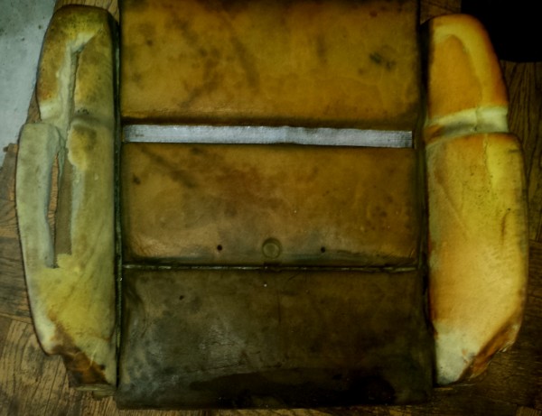

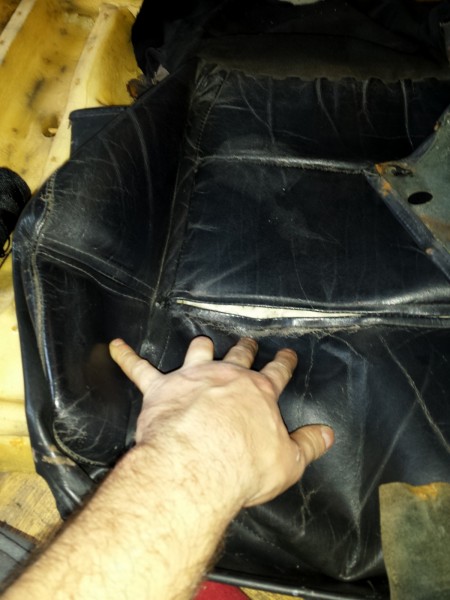

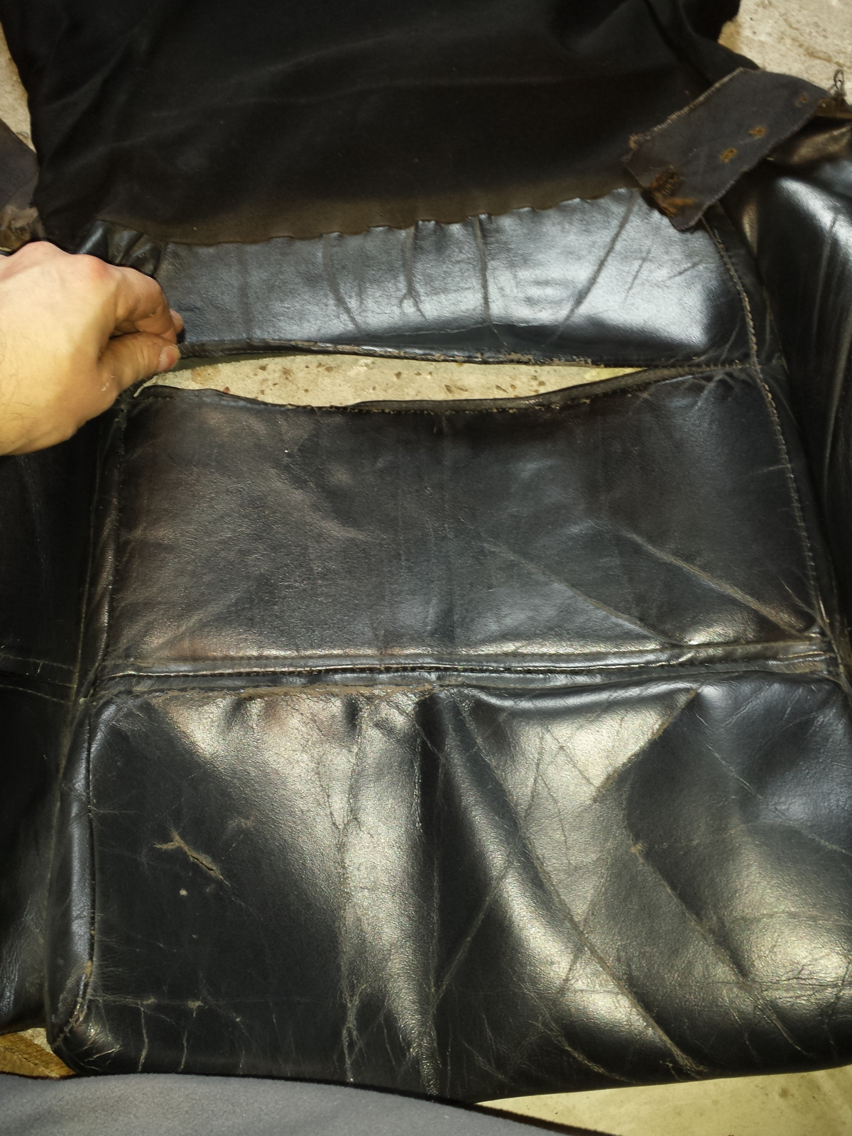

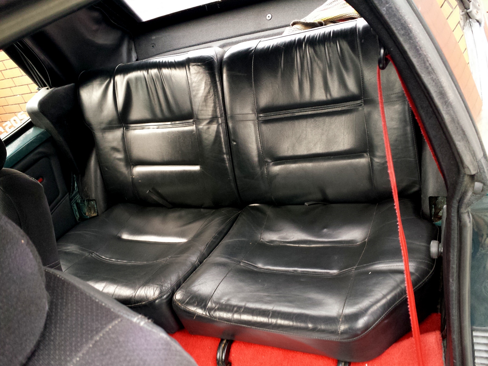

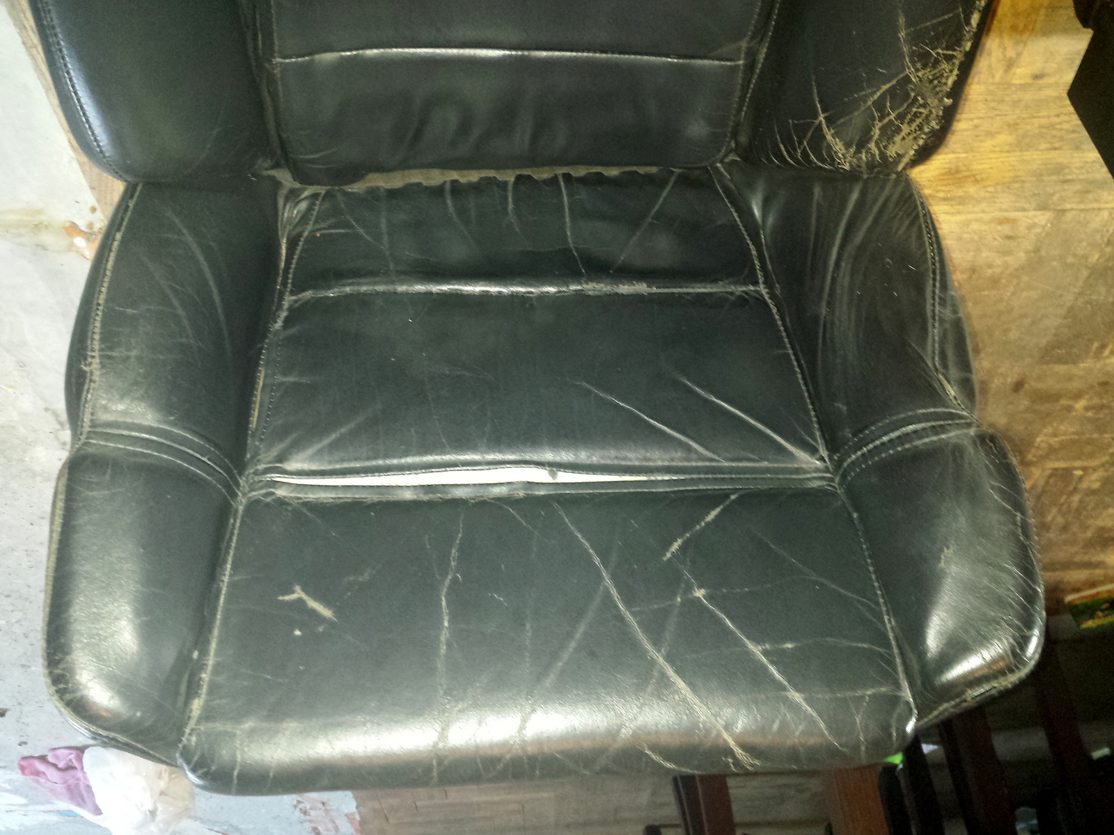

No i przyszła pora na wirusa i wysoką temperaturę, zalecenie lekarza, pobyt w domu.

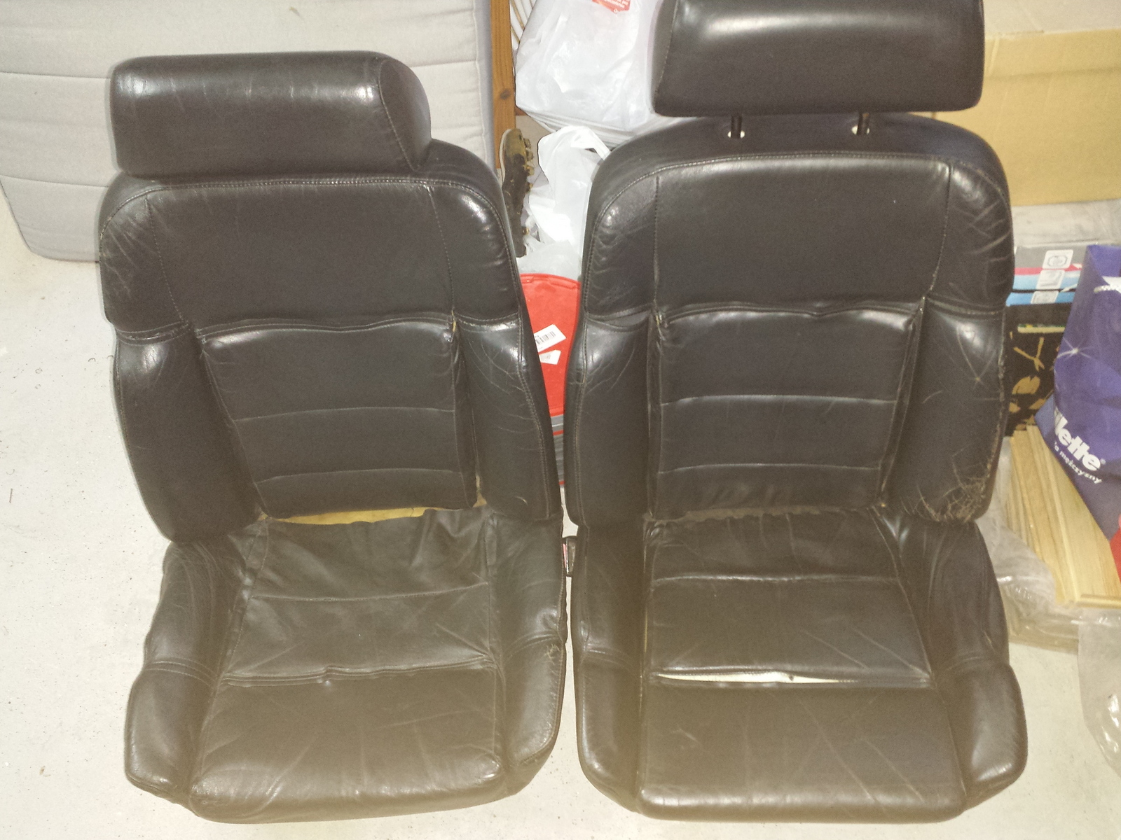

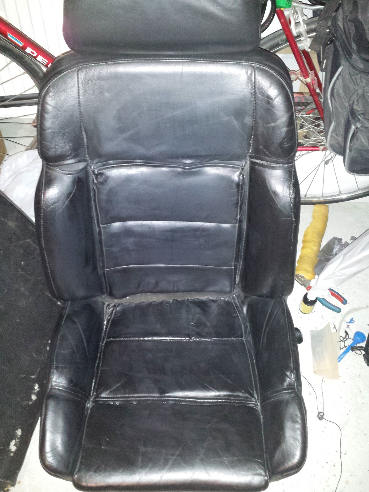

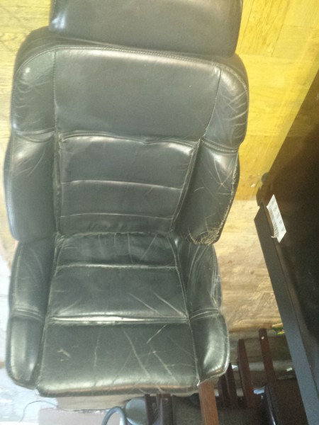

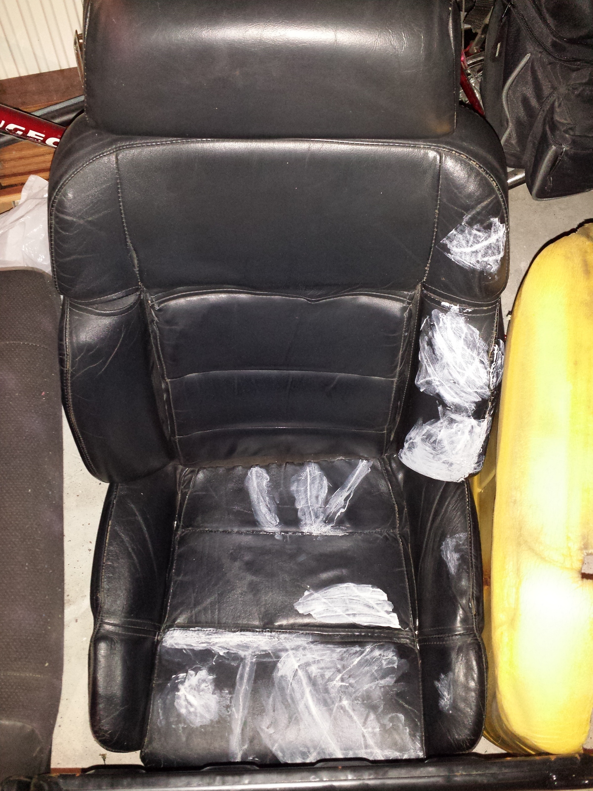

Gdy organizm odpoczywał a środki farmakologiczne pomagały na tyle, że kojarzyłem gdzie jestem stwierdziłem, że to dobry pomysł na domowe robótki na które nigdy nie mogłem znaleźć czasu. Fotele skórzane.
Jakiś czas temu zdobyłem skórzane fotele z Gentry , stan kanap BDB+ , przedni lewy słaby, prawy dostateczny . Tylna kanapa po wymianie stelaża została zaadoptowana na tył cabrio.
Prace zacząłem od przedniego fotela kierowcy. Szwy popękane , skóra poprzecierana, i rozdarta w dwóch miejscach. Gąbkę musiałem reanimować a z paru foteli, tak wyglądała przed. po zszyciu rozprutych miejsc, zaszpachlowane zostały wieksze pęknięcia i dziury następnie polakierowanie czarną farbą i finalnie bezbarnym Nie jest to ideał , skóry są nadal ściągnięte ze starości, ale dałem im szanse w razie co mam już zestaw materiałów do kolejnej reanimacji .
Niedługo pora na fotel pasażera...
