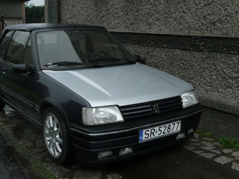

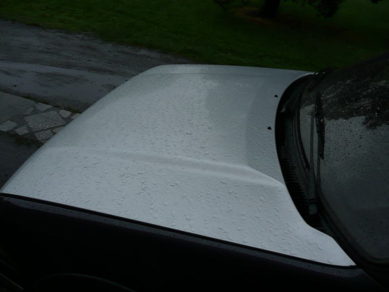

Dziś po długich oczekiwaniach w miejscu starej zwykłej maski jest maska z automata. Polecam, wygląda bardzo fajnie.

foto maseczki
Re: Project 205 CTi by martin
Aaajjjj wyglada przekozacko :)

U nas w Polsce też pada. Aż ciężko było zrobić zdjęcie maski.

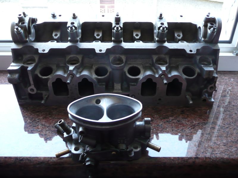

Motor, który zastąpi stare XU9J1 to XU9JAZ z wałkiem z XU9JA, głowica splanowana o 1 mm, głowica będzie obrobiona, do tego ,,Kaktusowy'' Kolektor z dwugardzielową przepustnicą Webera.
