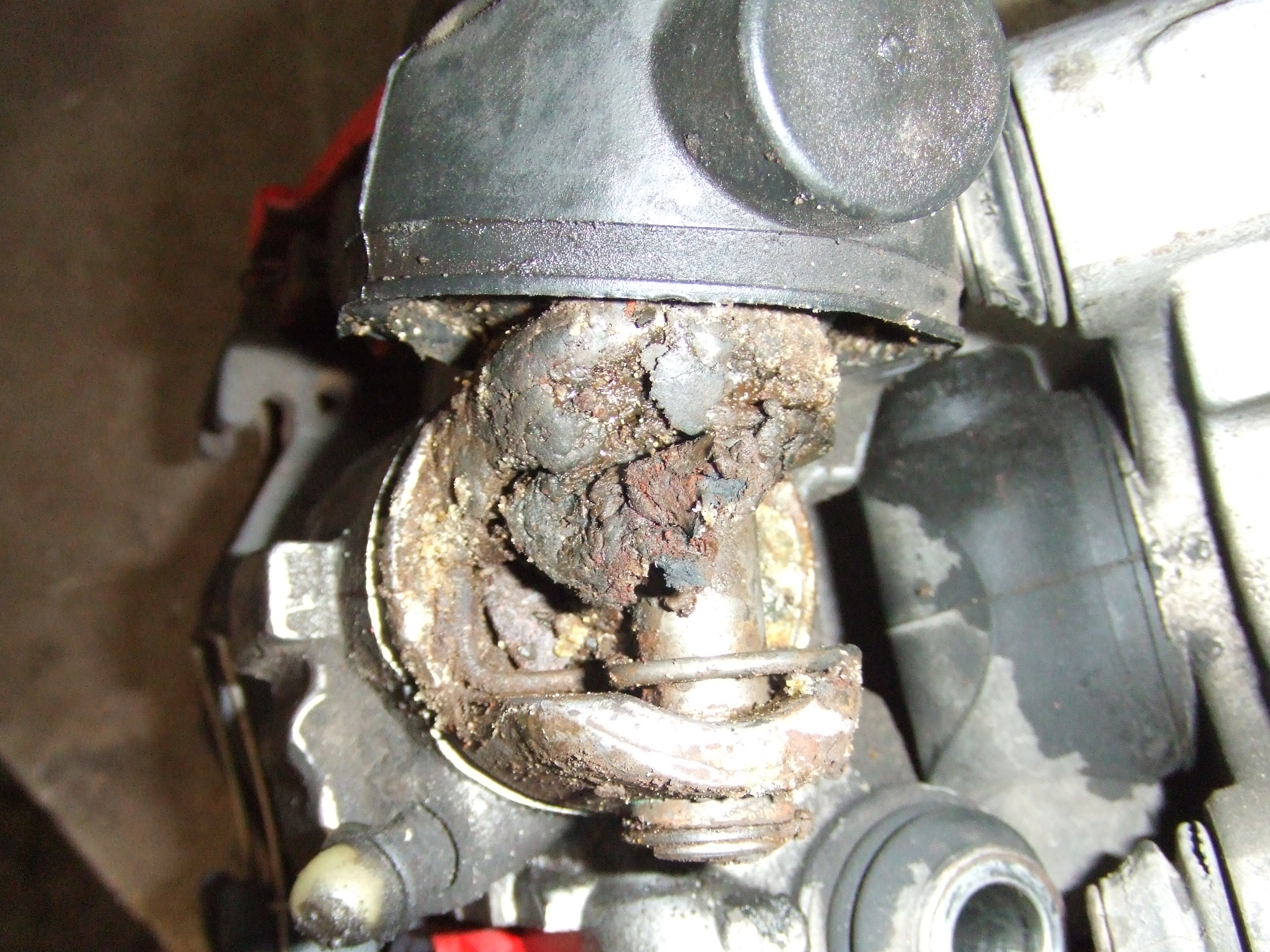

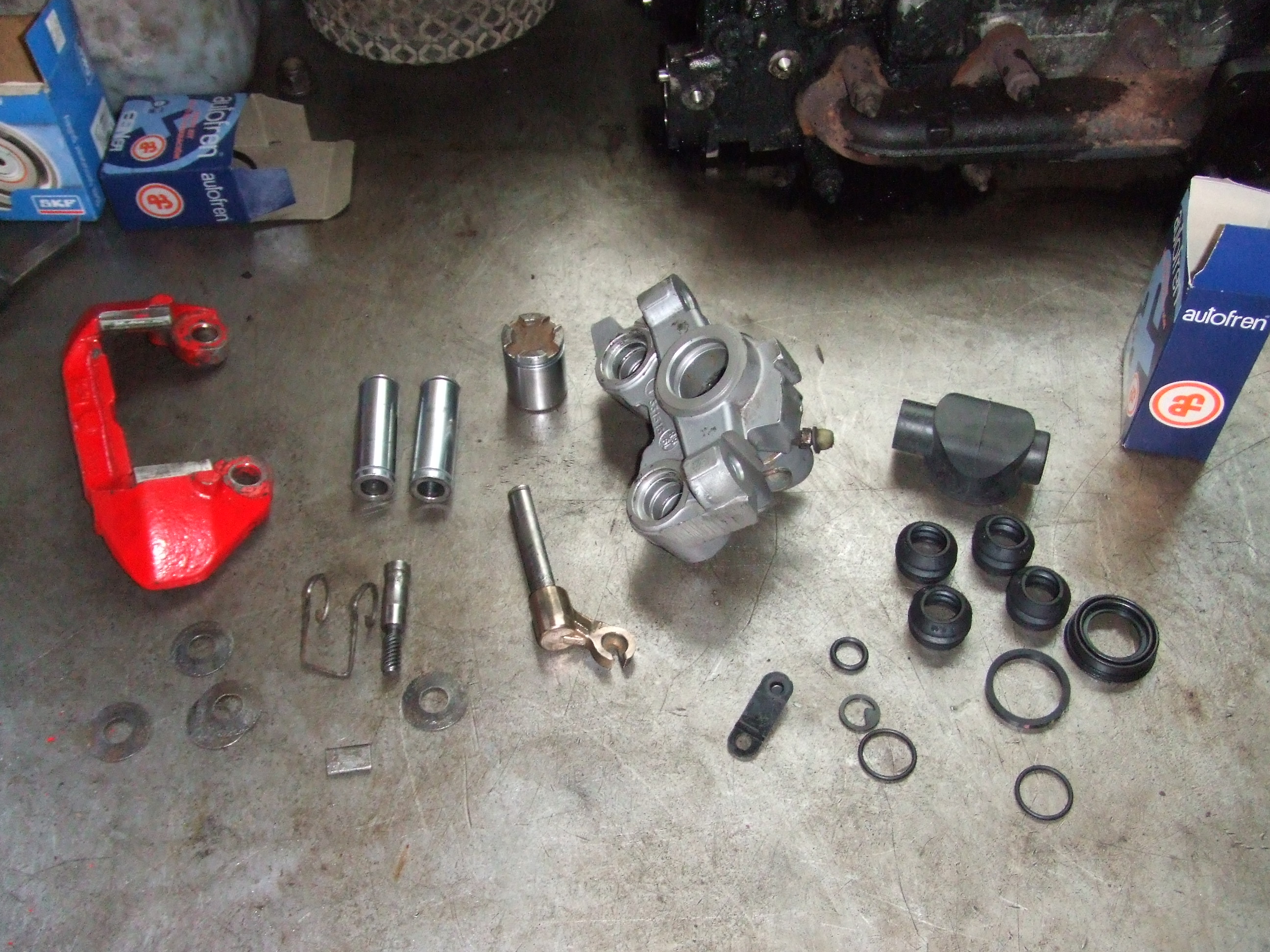

ten smar ma chyba z 20 lat
jeszcze prawa strona

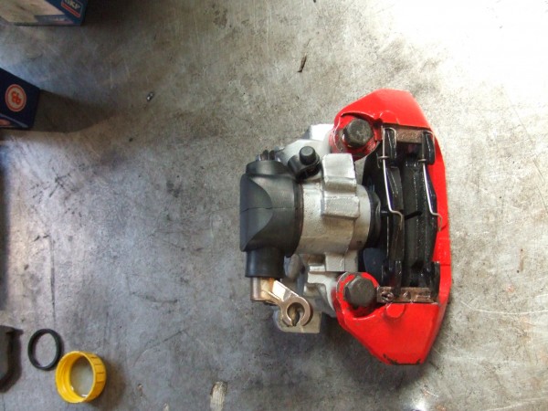

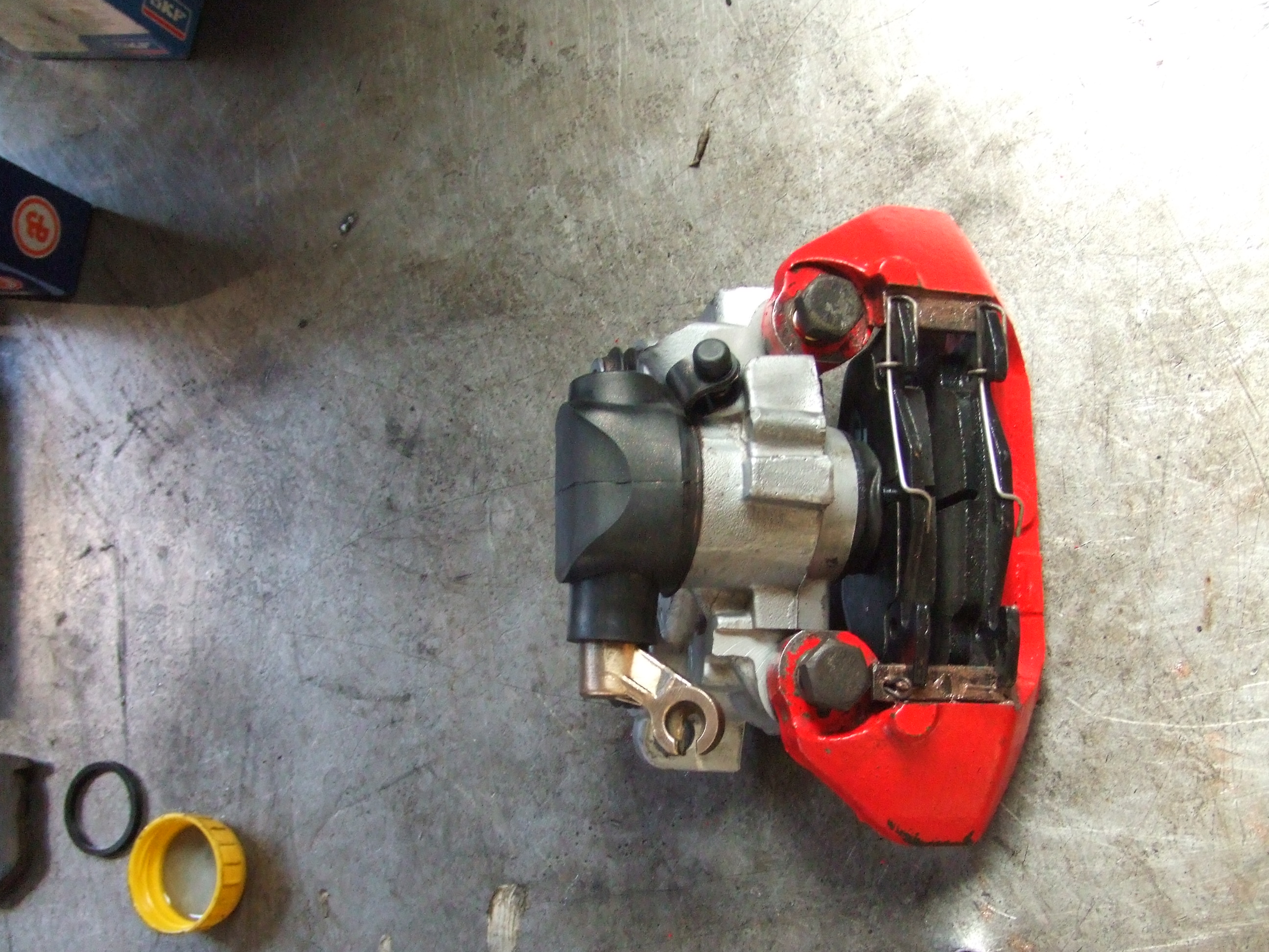

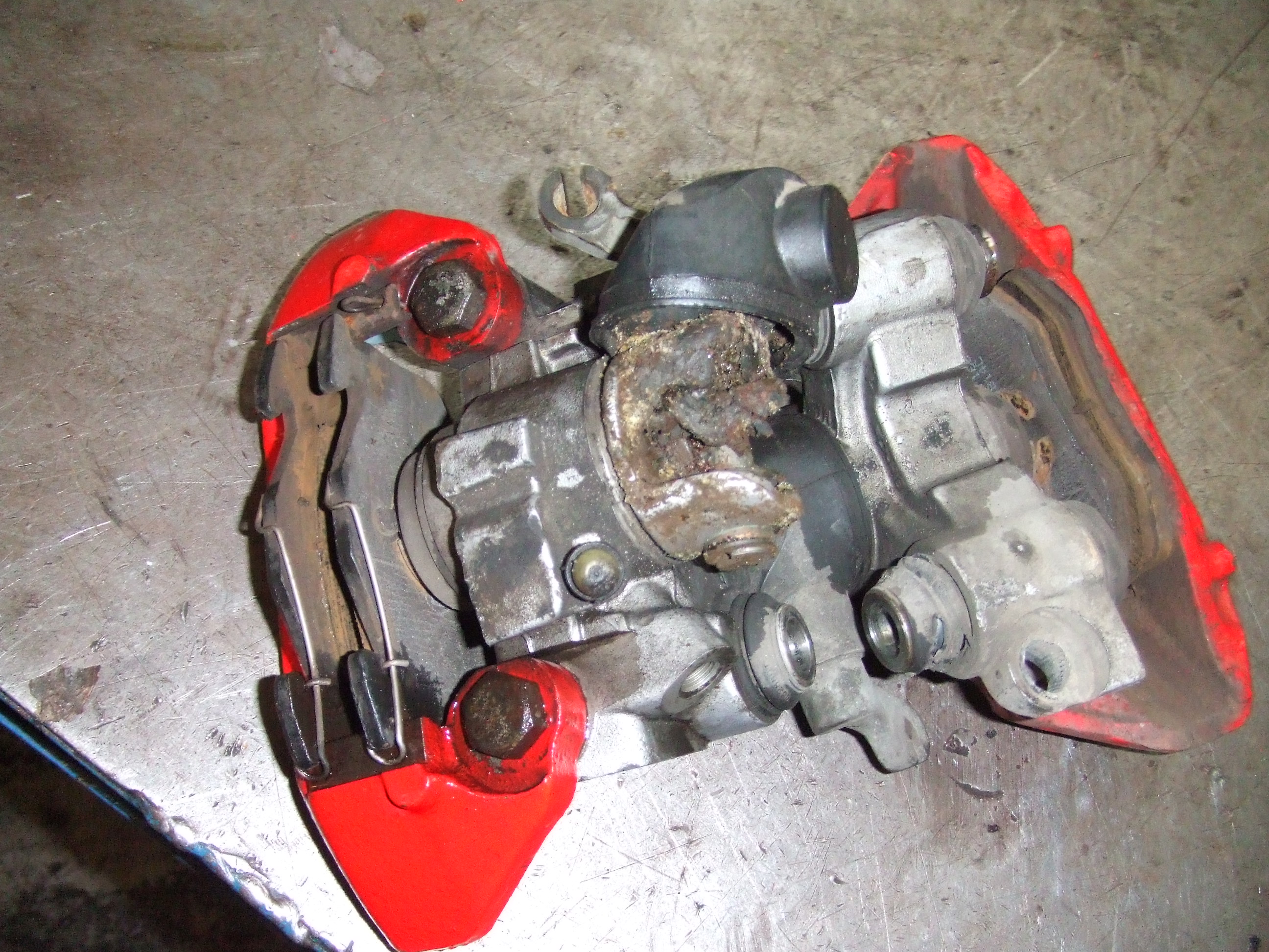

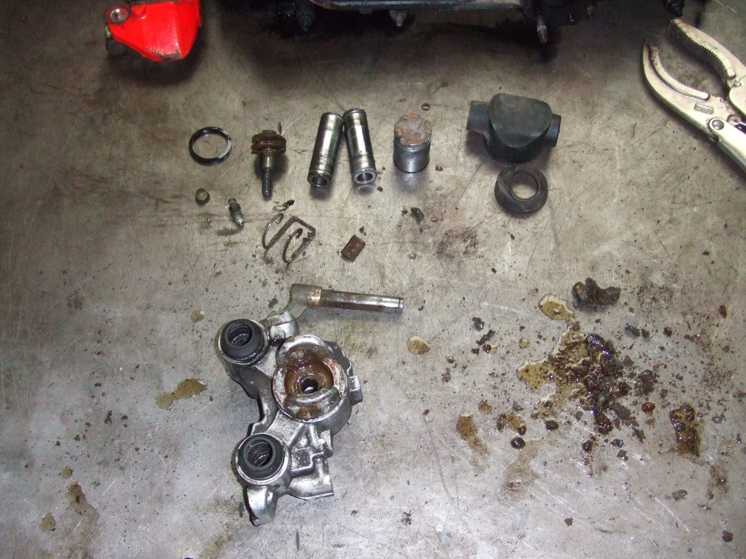

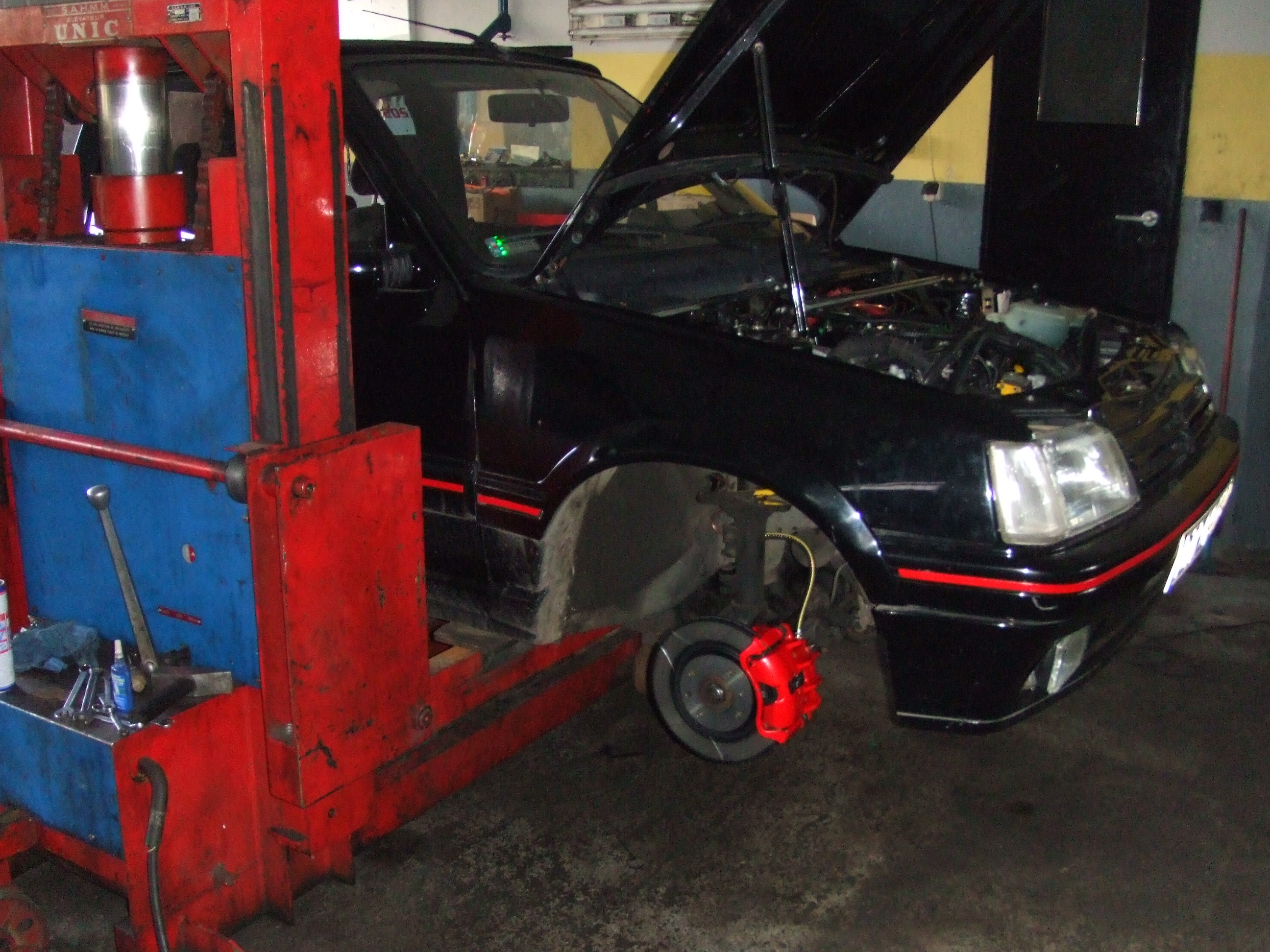

Wszystkie elementy wyczyszczone, nowe uszczelnienia.
złożony zacisk i nowe klocki
hamulce skończone trzeba podnieść tył bo jednak za nisko, już mi się wytarły nakładki plastikowe i zaczyna trzeć o nadkola :N
czopy i łożyska w bardzo dobrym stanie poszedł tylko nowy smar

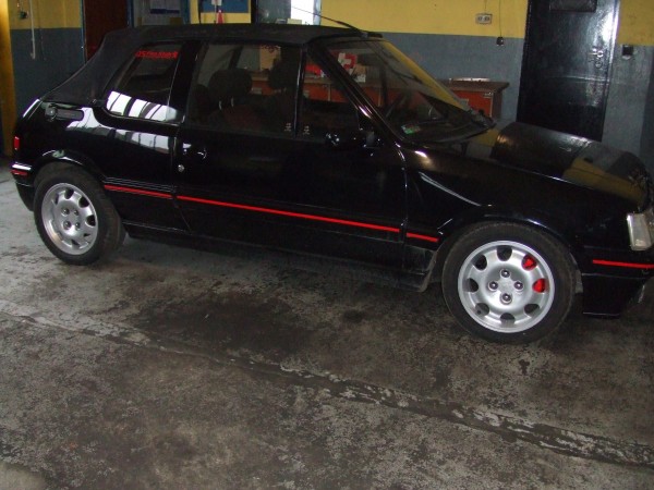

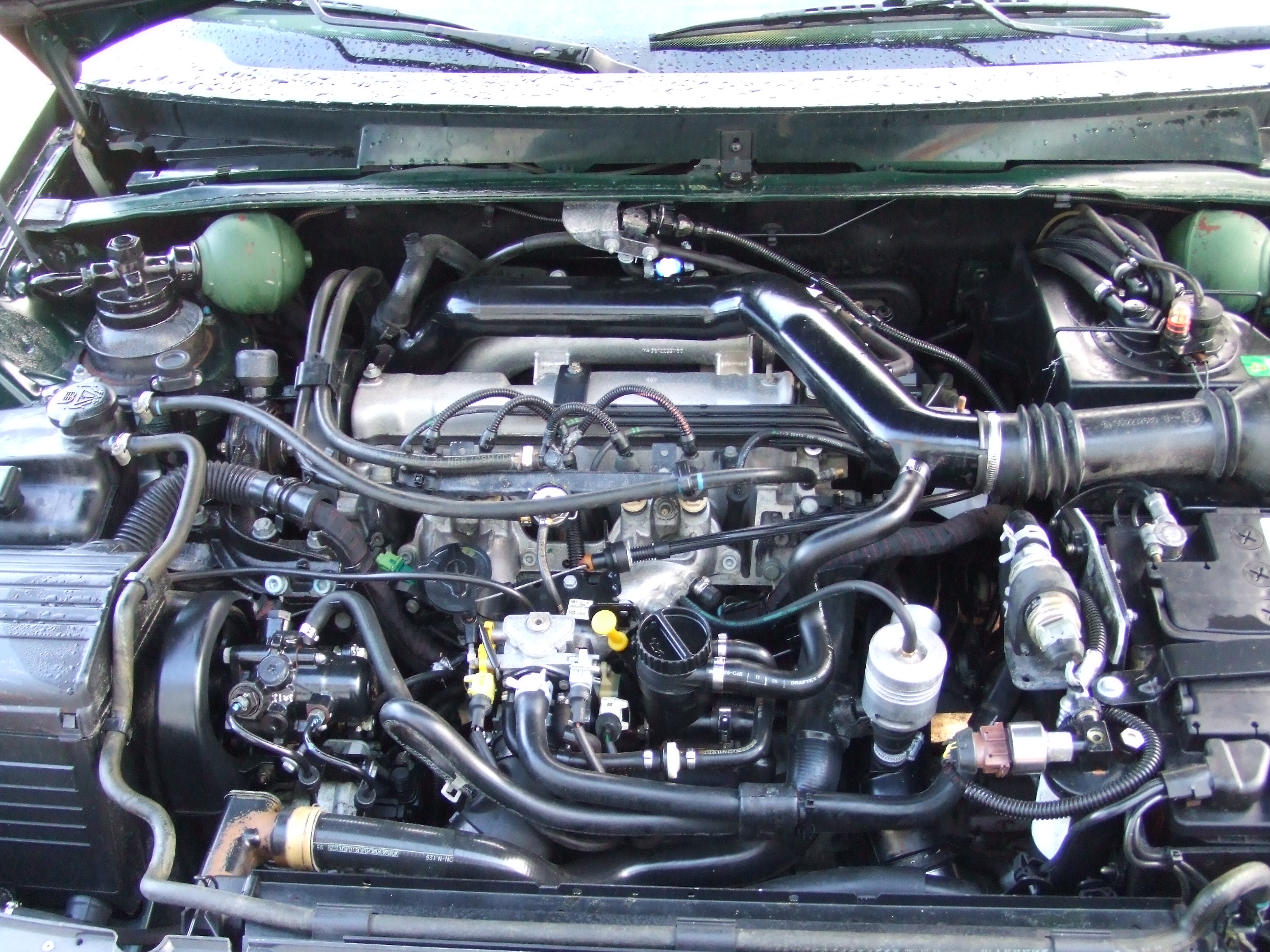

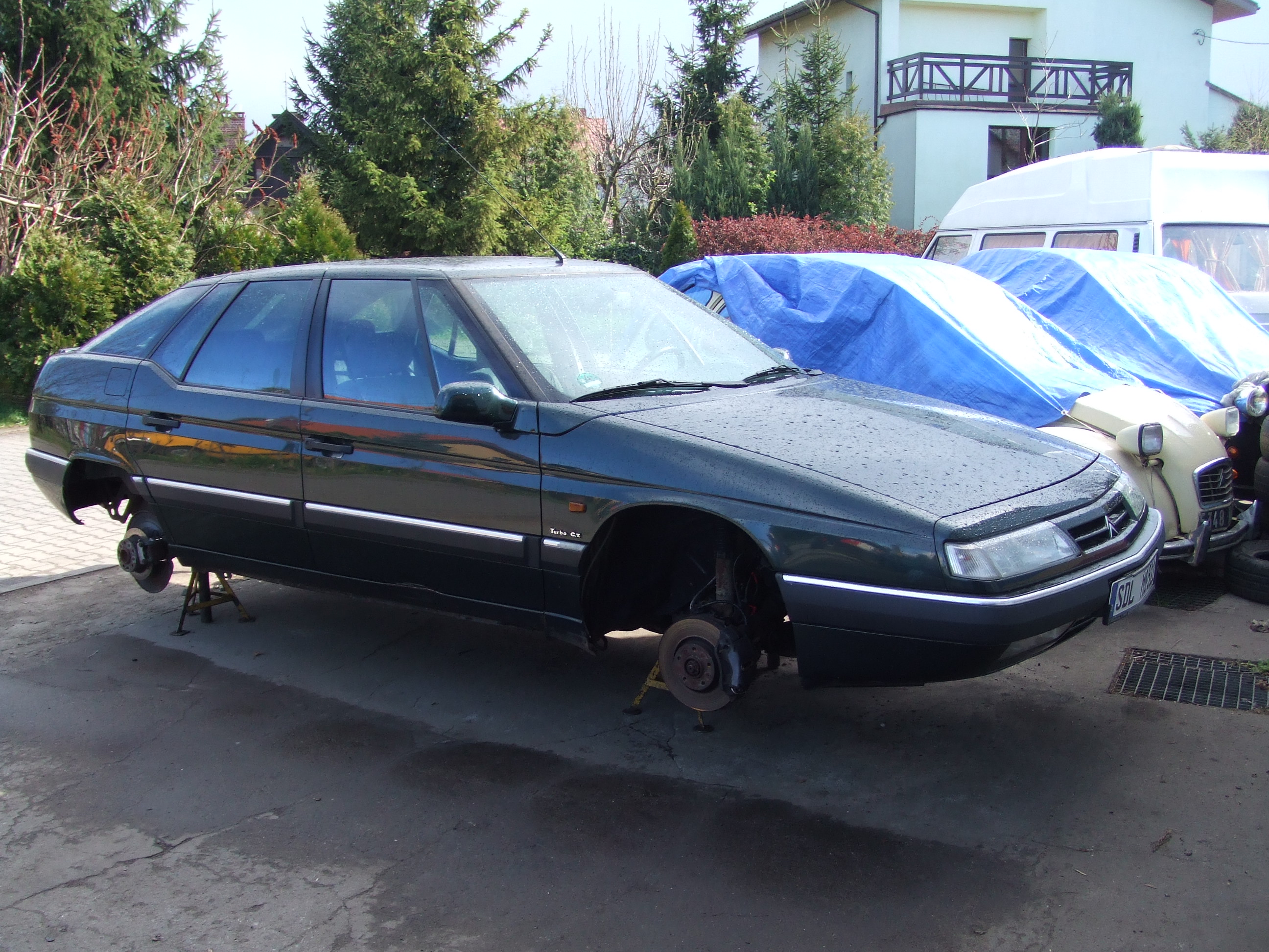

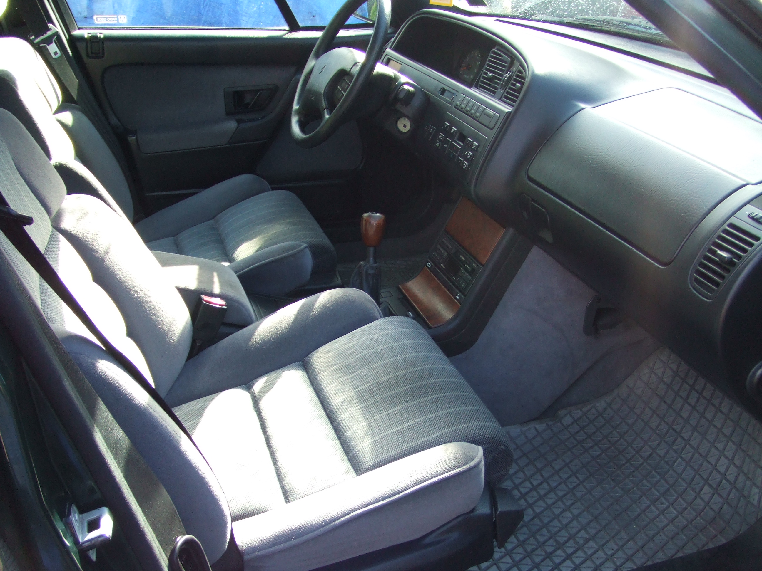

nowy nabytek Xm 96r silnik 2.0T super wygodnie tym się jeździ no i ten klimat :D
wszystko w oryginale w bardzo dobrym stanie.
Założyłem tylko nowy blow off i zawór MBC ciśnienie doładowania ustawione na 0,9 bara i teraz to nawet jedzie :twisted:

Podkręciłeś tylko boost? Jak komp na to zareaguje? Podleje paliwa?
daro
Posty: 406
Login tlen: daro406
Lokalizacja: wrocław
Re: 205 2.0 Turbo
Post autor: daro » 01 maja czw, 2014 4:56 pm
Podkręciłem boost bezpiecznie do 0.9 bara, przy 1.1 bara komp odcina zapłon poza tym bez paliwa mogłyby tłoki się stopić. Dlatego do cabrio kupiłem większe wtryski od fiata coupe 2.0 turbo :twisted: i tam będę pompował więcej. Komp to bosch mp 3.2 bardzo archaiczna jednostka ster.Nic nie można z nim zrobić :lol:

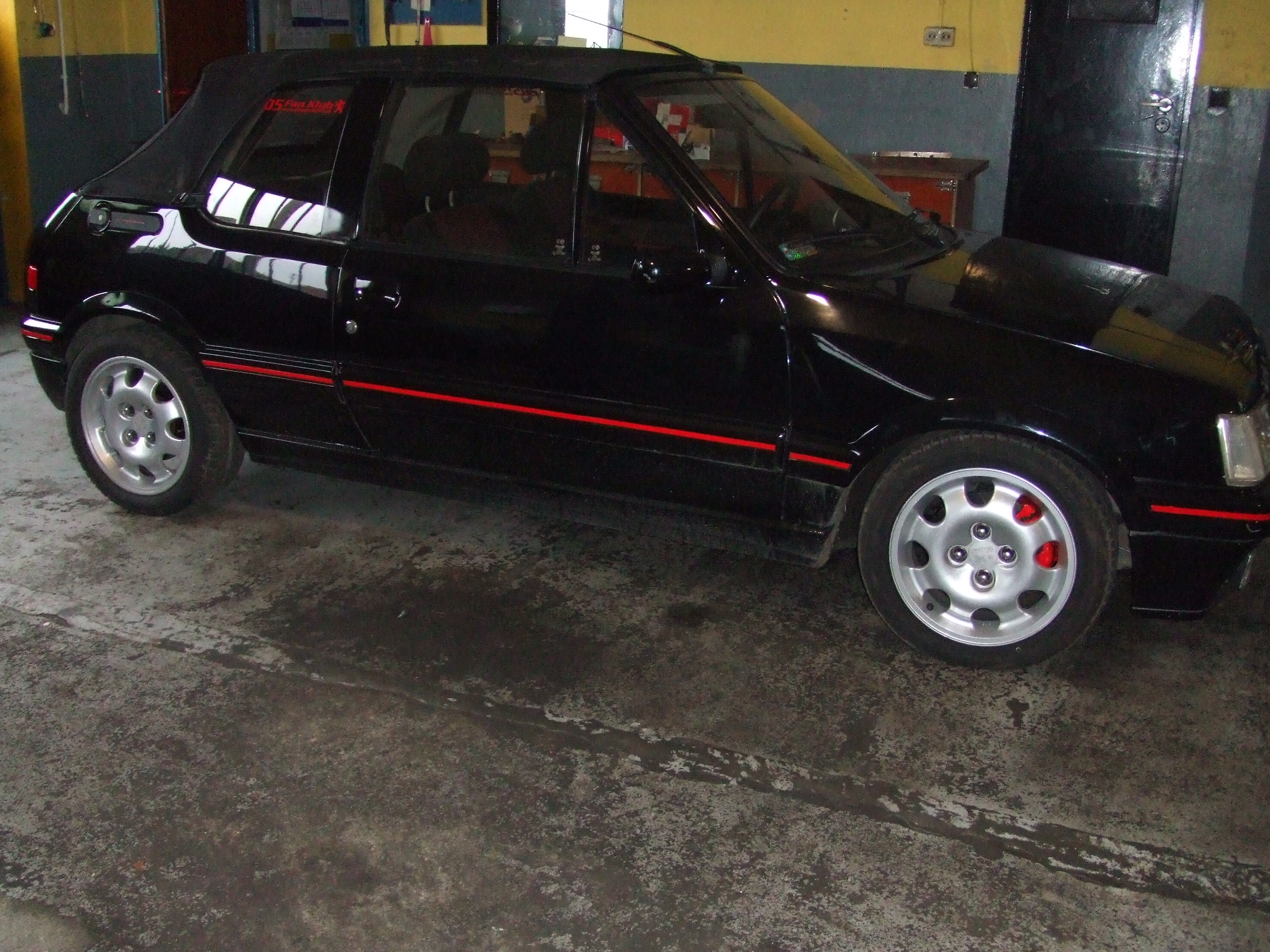

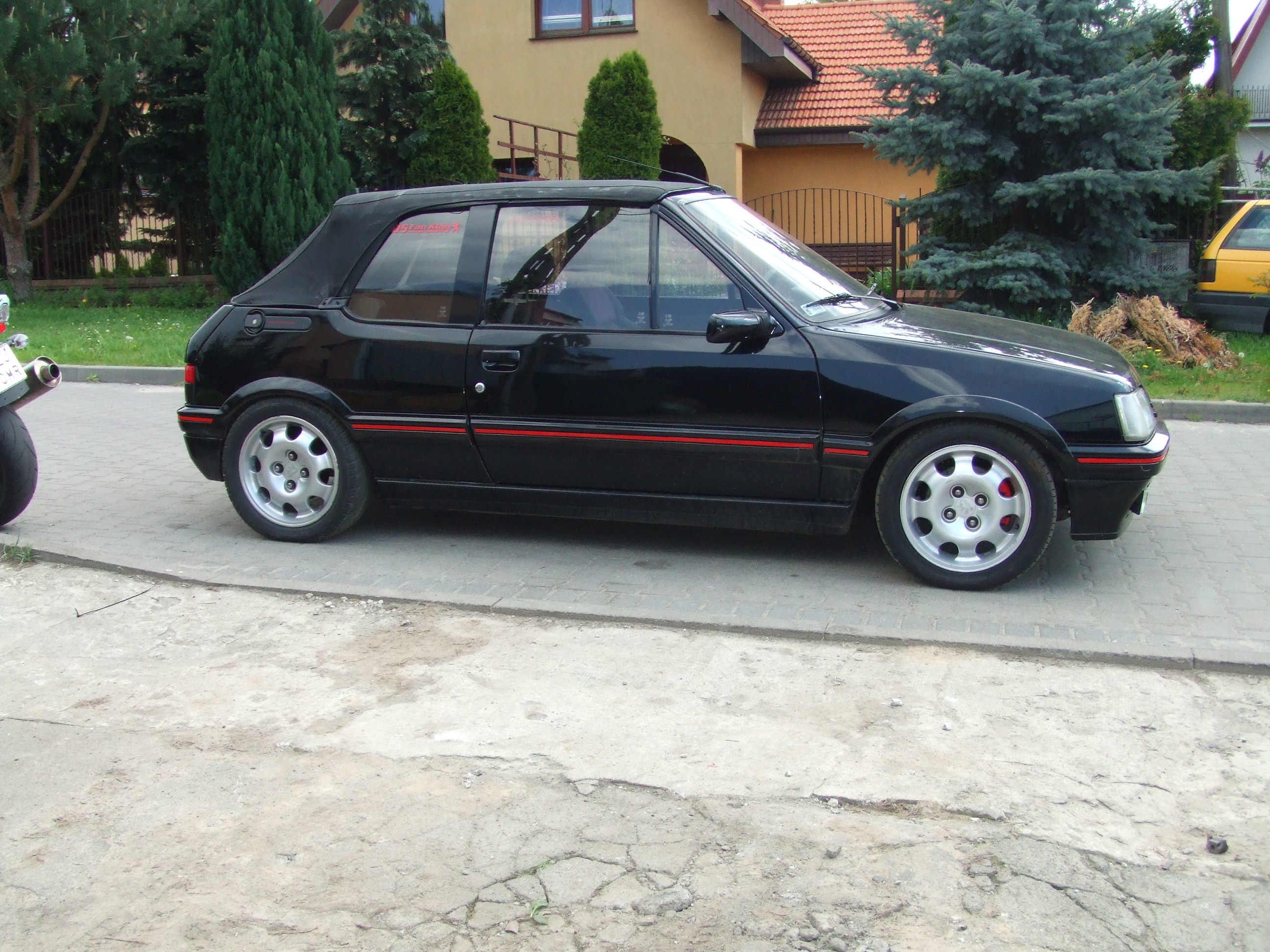

Już nie ma gleby :( ,ale za to trochę komfortu.

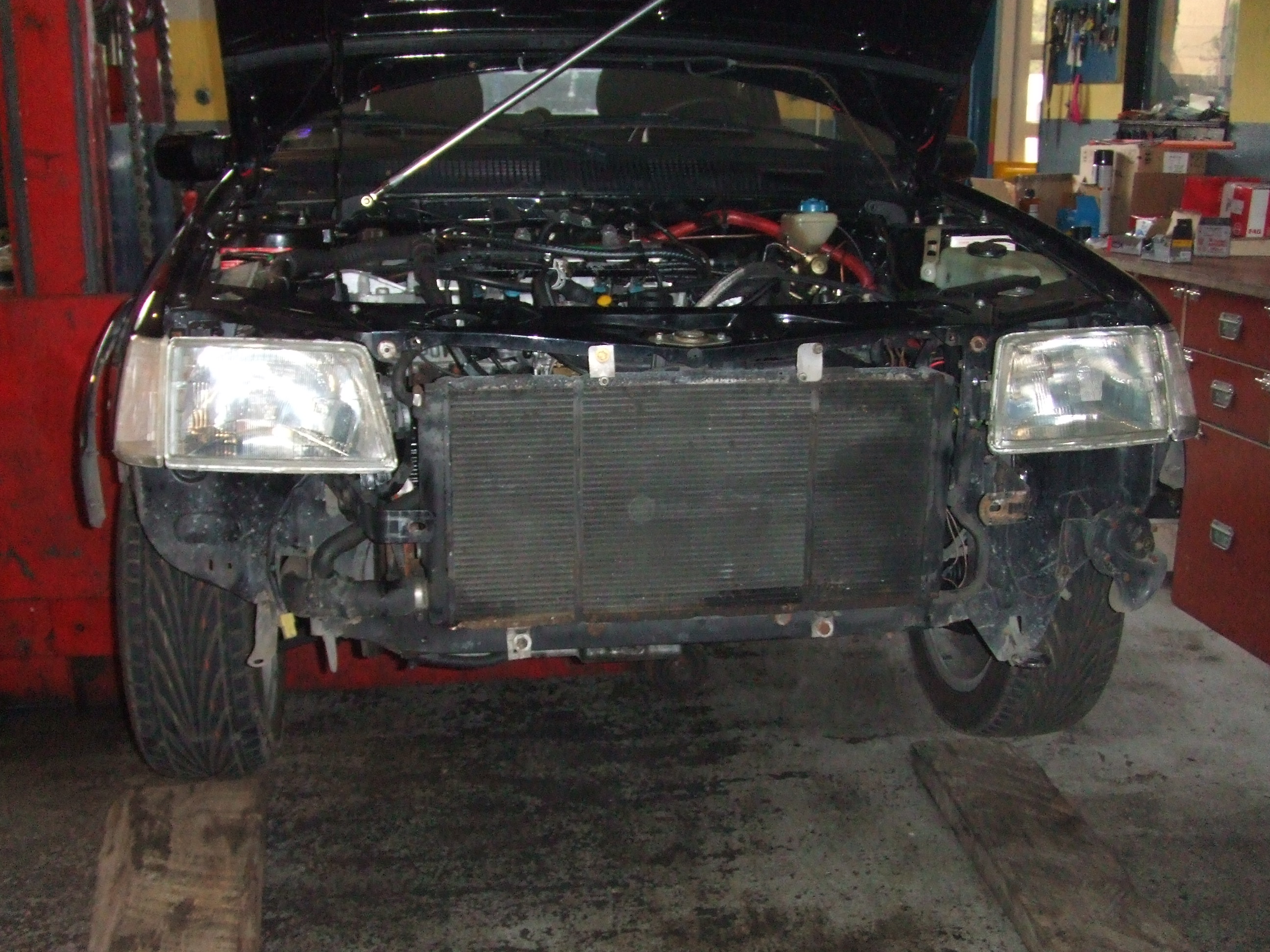

teraz czas na intercooler
będzie taki http://allegro.pl/intercooler-550x180x6 ... 69777.html

ciekawe jak on będzie wyglądać w dokładce

Z chęcią podpatrzę jak go wciśniesz pod dokładkę. Obadam na żywo na zlocie PKP. PLanujesz jakieś cienkie wiatraki?

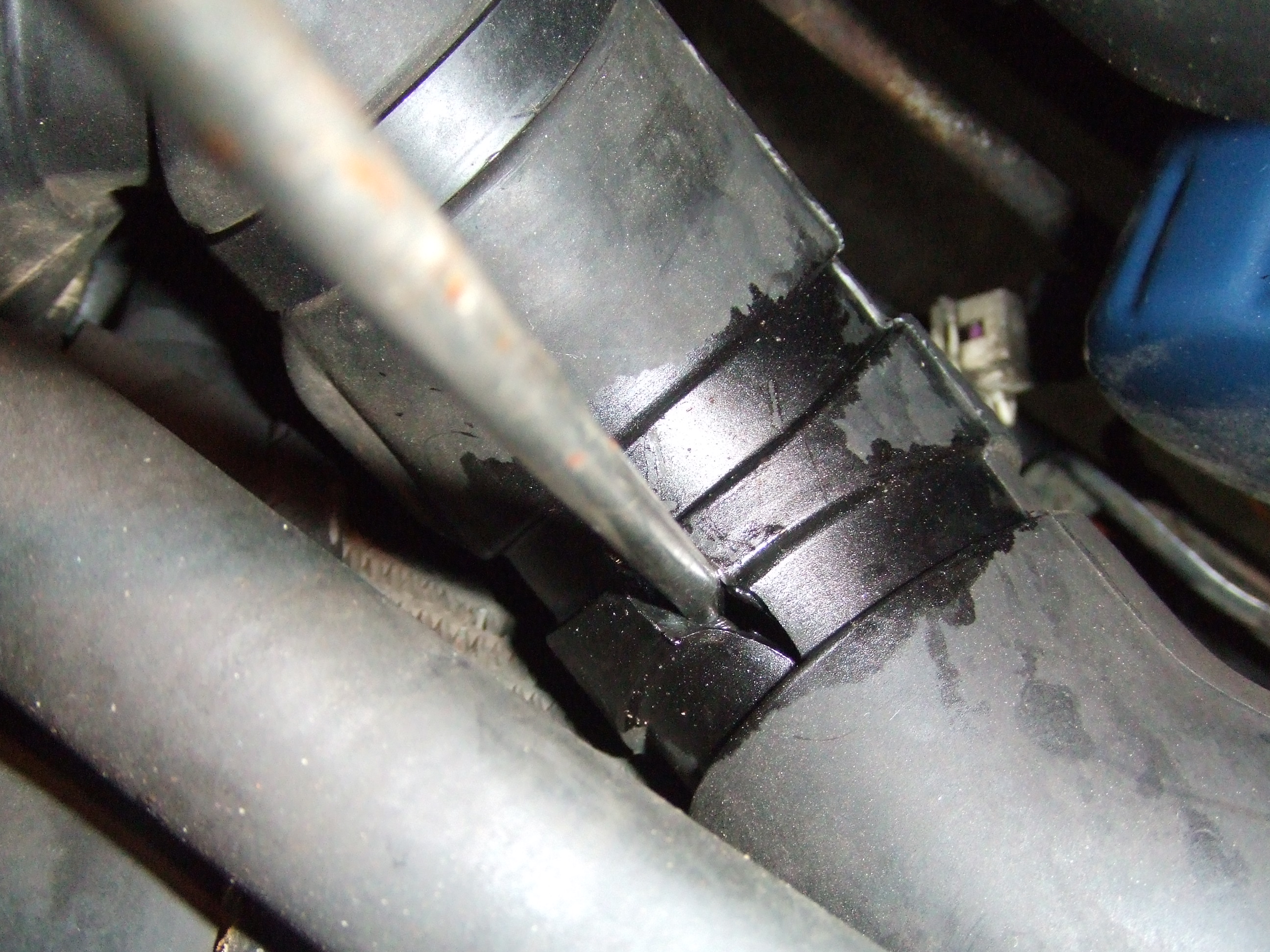

Niestety dokładkę trzeba będzie trochę pociąć. Wiatrak jest zamontowany z drugiej strony chłodnicy, z Renault 5 mały ale wariat :lol:
Przy okazji znalazłem przyczynę spadku mocy to już drugi wąż, muszę wymienić wszystkie na silikonowe.

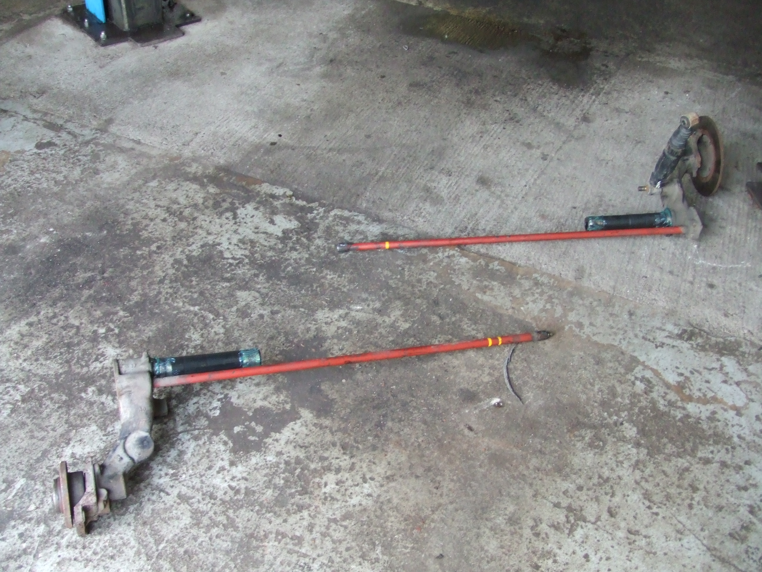

a dlaczego tyl masz teraz tak wysoko? mogłeś spokojnie go wyrównać z przodem
daro
Posty: 406
Login tlen: daro406
Re: 205 2.0 Turbo
Post autor: daro » 04 maja ndz, 2014 10:44 am
Podniosłem tylko o 1 ząbek i taka różnica :shock: jakieś 5 cm.

bo regulowałeś tylko jedną stroną wałka
daro
Posty: 406
Login tlen: daro406
Re: 205 2.0 Turbo
Post autor: daro » 04 maja ndz, 2014 12:54 pm
Myślałem że będzie dobrze, trzeba będzie przy wahaczach się pomęczyć.

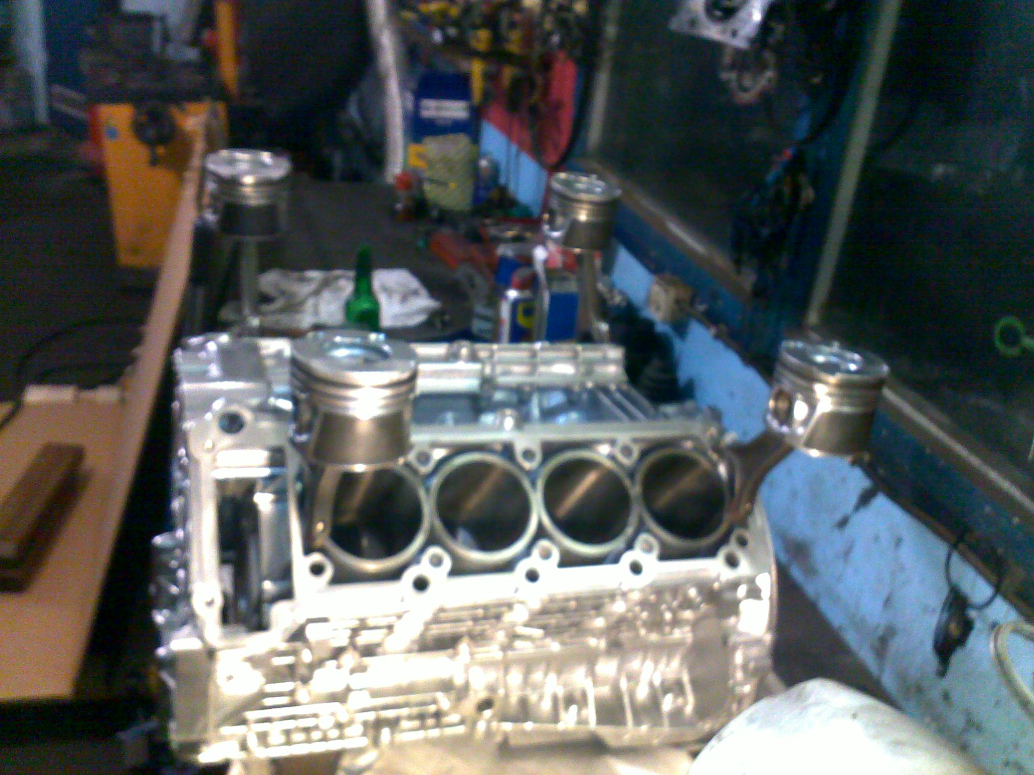

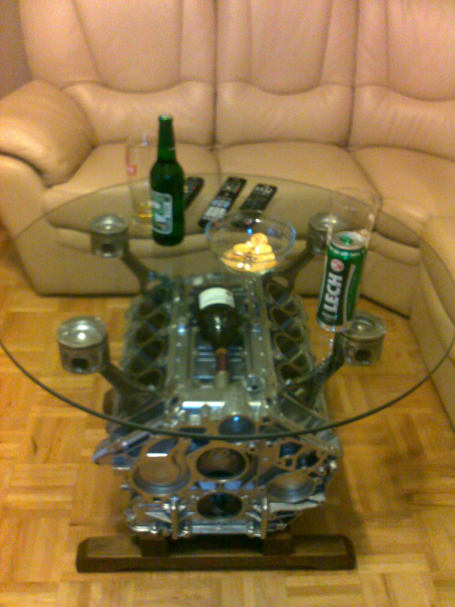

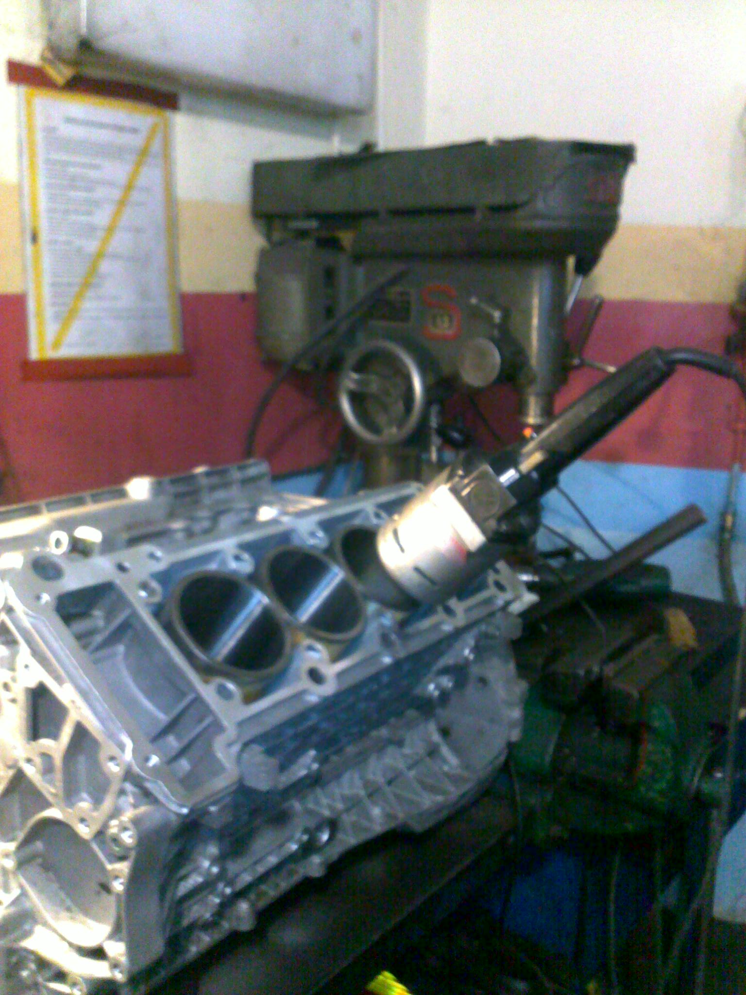

Brakowało mi stołu, a że akurat miałem blok z 400 cdi. Lekkie zboczenie 8)7 . (Zdjęcia z telefonu)
pawel
Posty: 1120
Posiadany PUG: 1.9 GTI
Re: 205 2.0 Turbo
Post autor: pawel » 05 maja pn, 2014 10:57 pm
genialny
