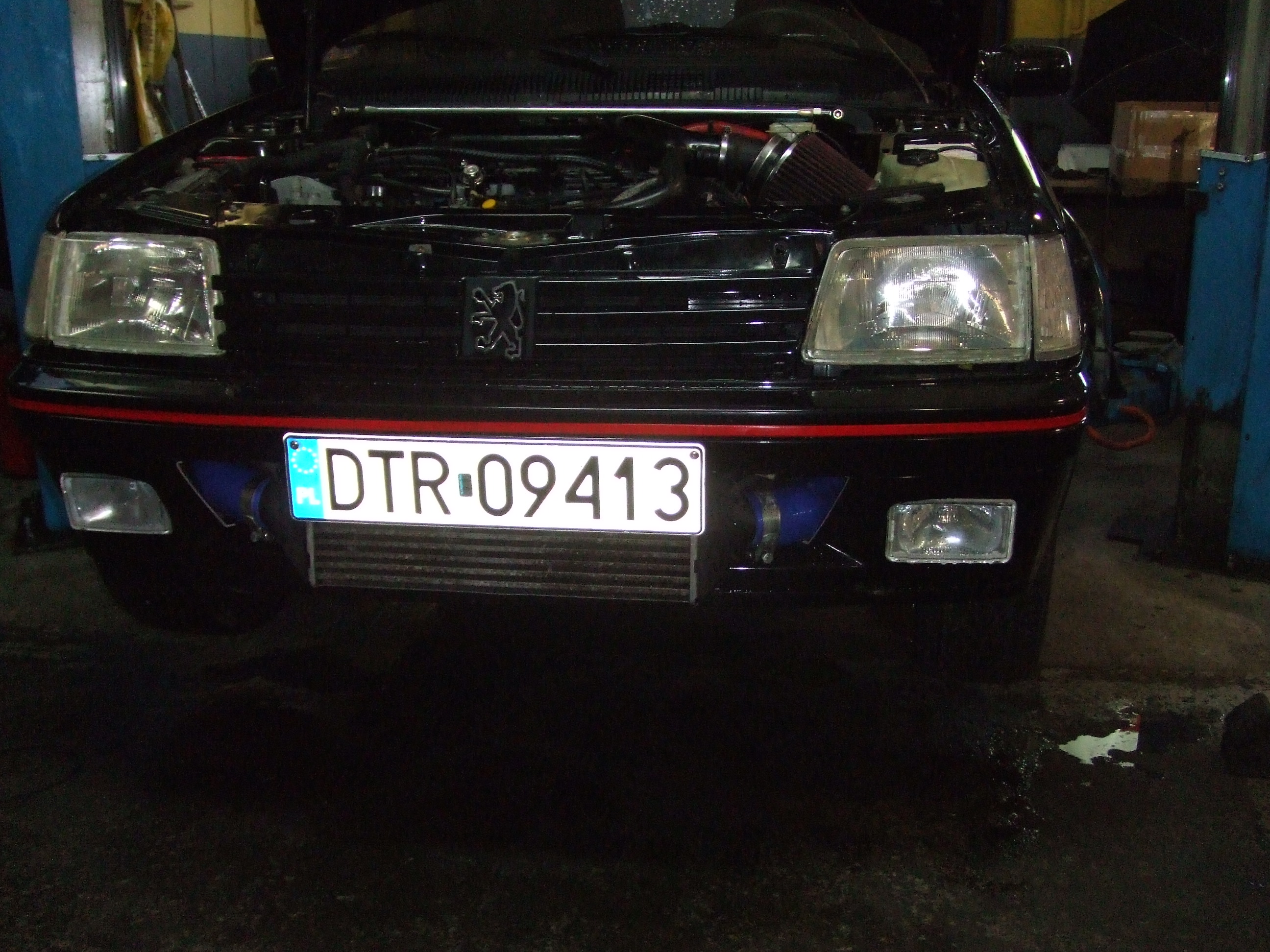

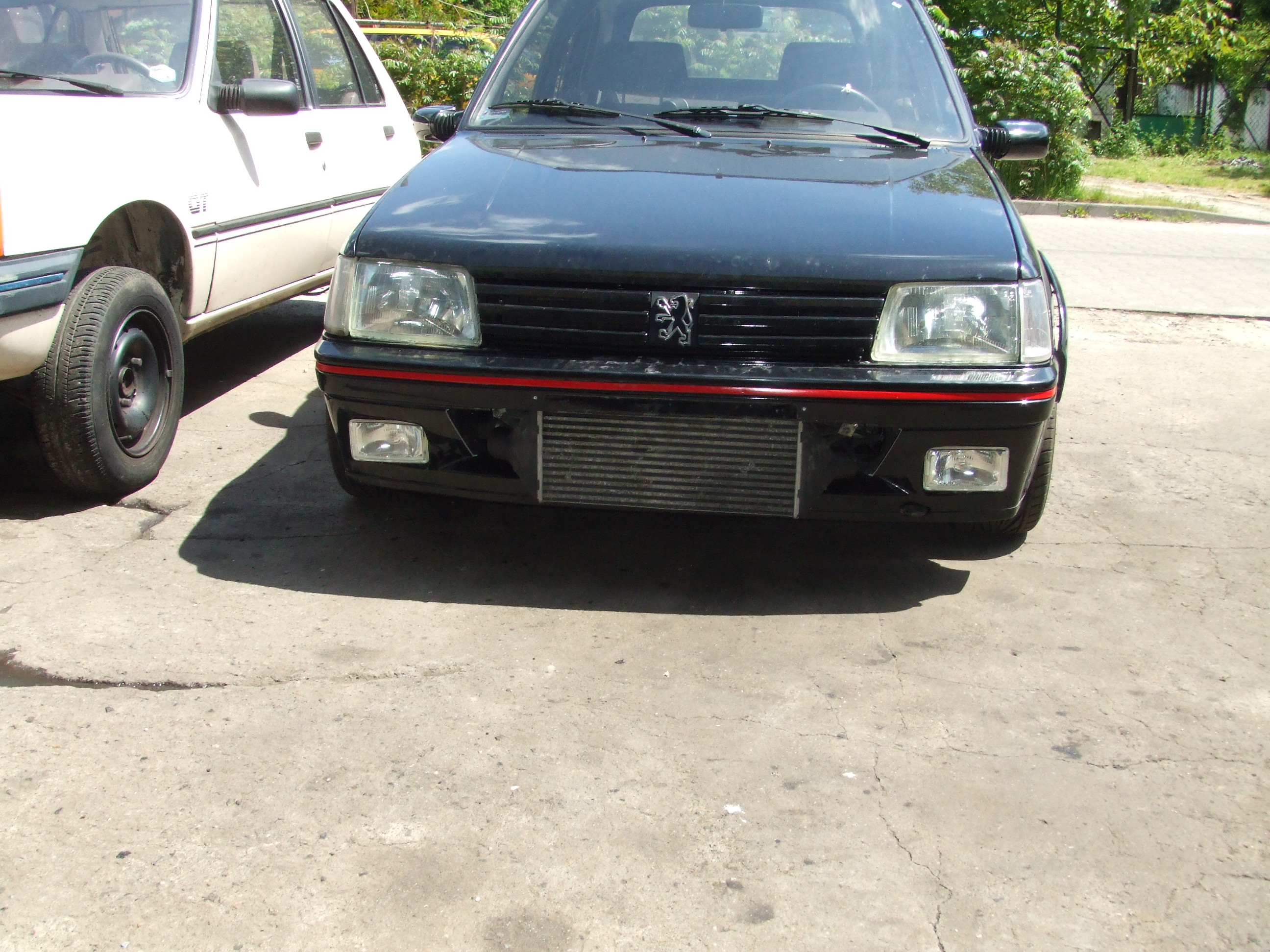

Cięcie kosztów, ic z Iveco Daily pierwsze przymiarki.
Posty: 4019
Re: 205 2.0 Turbo
Post autor: Martinoo » 21 maja śr, 2014 9:52 pm
Wygląda poteżnie :D To juz nie jest zwykły sleeper >:)

rejestracje założysz i bedzie ok, a do czego zamontowałeś ten IC?

Iveco Daily. O połowę tańszy a wydajność podobna. Może nie jest cały z aluminium, ale nie wygląda źle.

ale do jakiego elementu w 205 przymocowałeś tą chłodniczke bo że z tego iveco to wiem
Przeczytałem "od czego" 8)7
Właśnie to jest fajne że ten IC ma fabryczne cztery uchwyty,dolne obciąłem a górne połączyłem płaskownikami z otworami w spornikach zderzaka.
Bez cięcia dokładki nie da rady. Jeszcze nie jeździ muszę podłączyć IC. :P
Spokojnie mam jeszcze tydzień :shock:

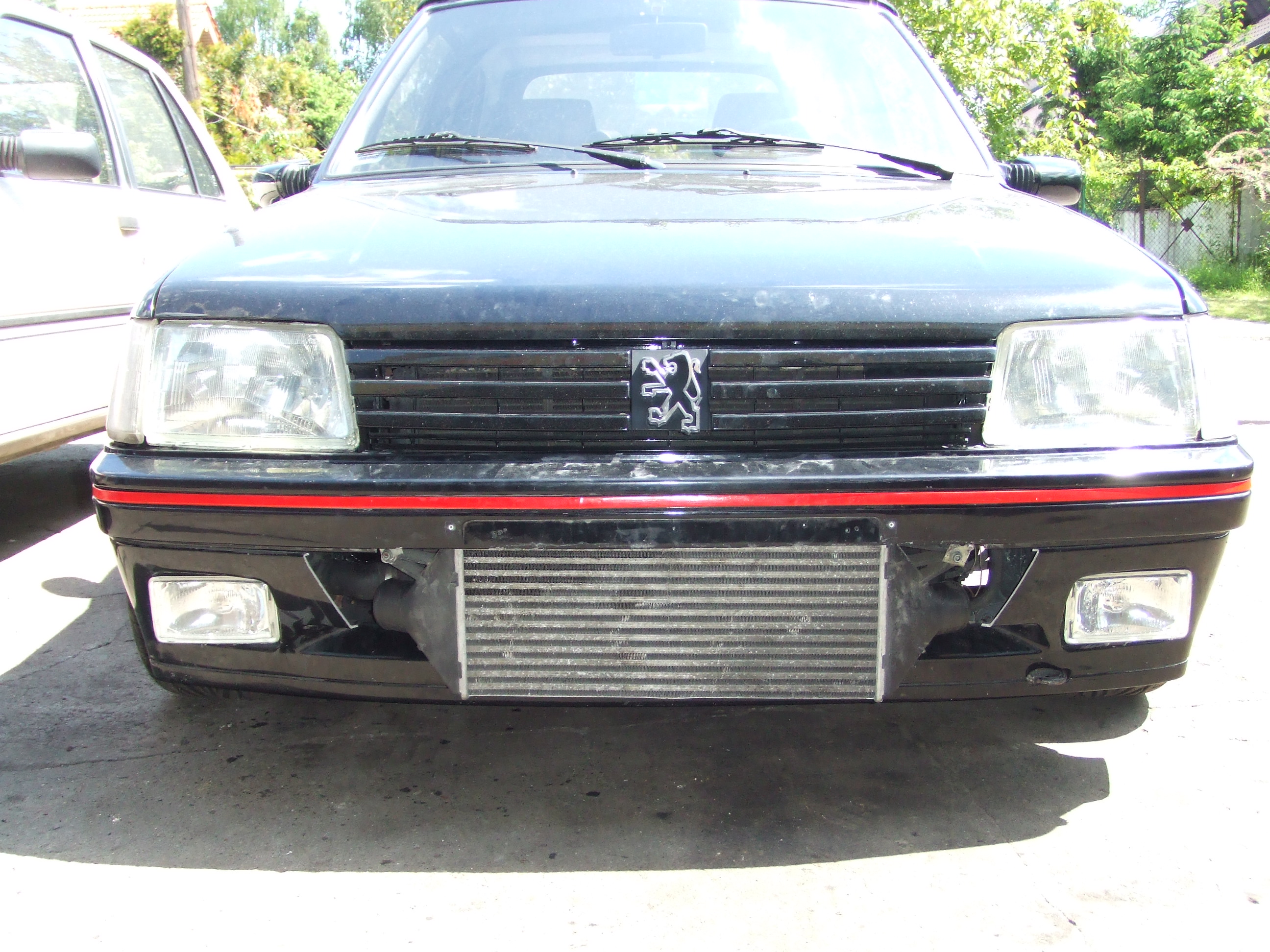

Post autor: daro » 28 maja śr, 2014 9:08 pm
IC prawie skończony nie jest to zrobione tak jak bym chciał, ale mam za mało czasu. Skończę po powrocie. Chociaż dolot uszczelniony suszarka dalej nie nabija więcej jak 0,6 bara. Jutro muszę z tym powalczyć, jakieś mycie i w piątek na zlot.
Posty: 4019
Re: 205 2.0 Turbo
Post autor: Martinoo » 28 maja śr, 2014 10:41 pm
no nie wygląda juz jak sleeper. Zrób fotke w świetle dziennym jak powycinana jest dokładka.
Jakie turbo tam masz?

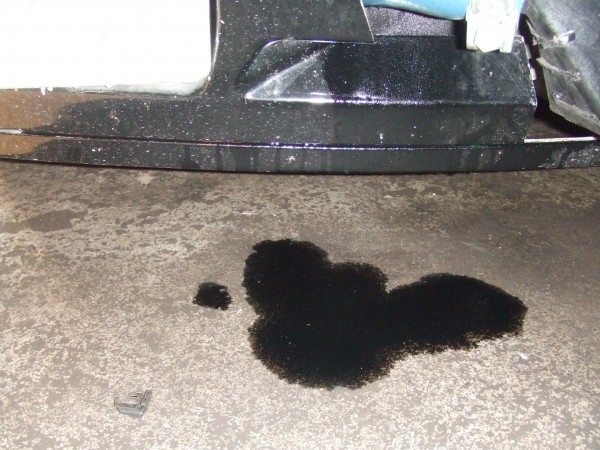

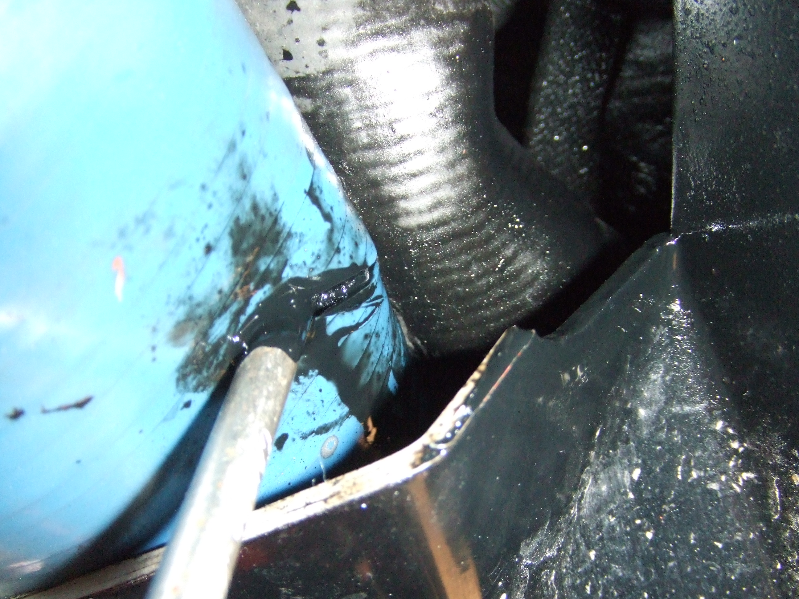

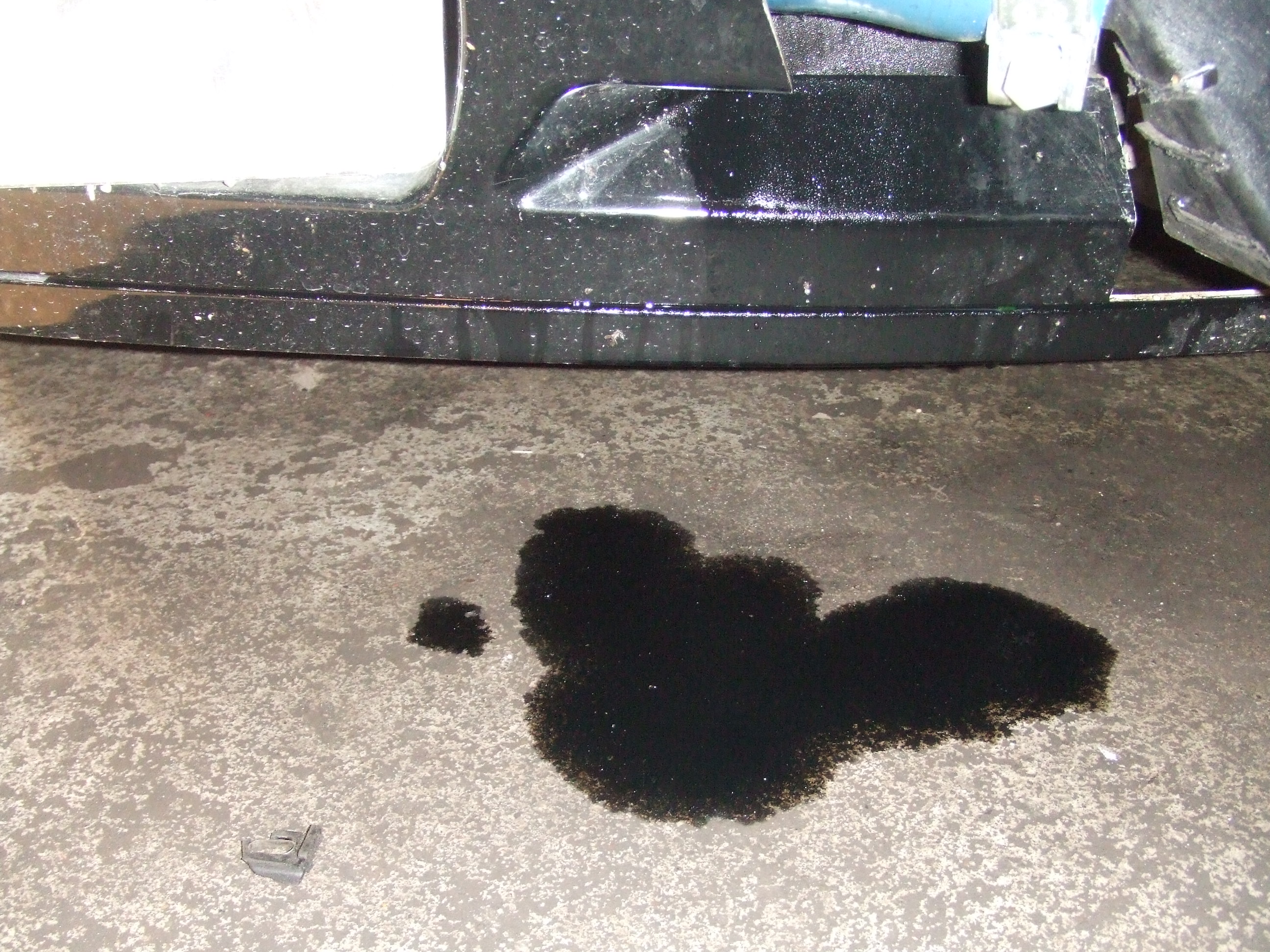

Post autor: daro » 05 wrz pt, 2014 8:46 am
Ja to mam pecha dzień przed wyjazdem 8)7
pawel
Posty: 1120
Posiadany PUG: 1.9 GTI
Re: 205 2.0 Turbo
Post autor: pawel » 05 wrz pt, 2014 9:45 am
bierz bialego!
P205
daro
Posty: 406
Login tlen: daro406
Lokalizacja: wrocław
Re: 205 2.0 Turbo
Post autor: daro » 05 wrz pt, 2014 10:09 am
To jest kolor ecru :lol:
Chyba kupię jakąś taśmę samowulkanizającą 8)7
