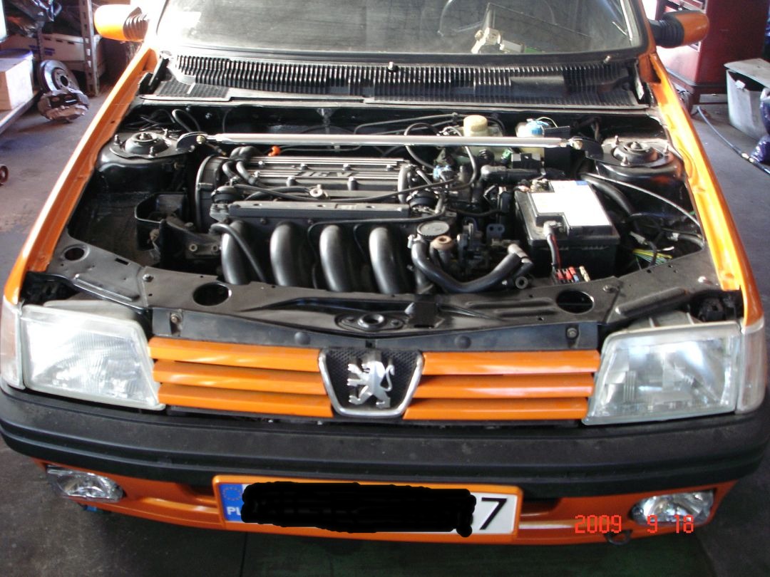

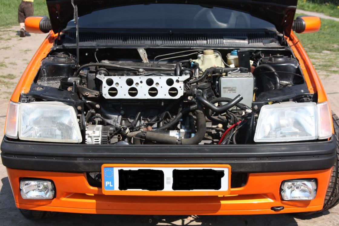

Martwi mnie trochę że części do tego silnika który wsadziłem są już nie produkowane , w serwisie już nie ma z niektórych referencji części :( .nie mogę znalezdz przewodów wodnych które idą od chłodnicy oleju a niestety muszą być fabryczne z powodu braku miejsca z przykrością muszę stwierdzić że to słaba strona Peugeota obecnie pracując w Mercedesie części są dostępne wszystkie nie zależnie od daty produkcji auta może mieć 100 lat , więc odnowa starego Peugeota będzie problemem i zagładom dla niego . :(

No proszę, zacny motorek - montuję własnie takowy do pewnej 405 :) To RFY, czy ten mocniejszy 167KM, ACAV działa jak należy? Zgromadź zapas gratów i będzie cacy - poszukaj wsród miłośników ZXa z takim silnikiem. Coraz ciekawsze robi się to autko :Y

No co Ty Darku przeciez na oko widac ze to zwykly XU10J4

Przewody mozesz dac Samco, co prawda kosztuja troche, ale nie sadze, aby takie z ASO jakby byly dostepne to byly by po dwa czterdziesci.

Ledwo zmieściłem chłodnicę zrobiło się ciasno pod maską  ale już niedługo zakończę projekt. Żona krzyczy 3 lata auto stoi i nie jezdzi   czas jest tu problemem .

Jak na wstępie wspomniałem xu10j4 kupiłem używani z niewiadomym przebiegiem :?: po kilkunastu uruchomieniach i gazowaniu na obrotach do 5 tys . zaczeło coś stukać więc wymontowałem silnik ponownie . Po rozebraniu okazało się że obrócoiło panewki korbowodowe na 2 i 3 cylindrze :( a że już w tym aucie wymieniłem wszystko więc postanowiłem zrobić remont silnika .Szlif cylindrów ,szlif wału korbowego panewek głównych i korbowych ,odciążenie koła zamachowego ,wyważenie wału korbowego kompletnego , polerowanie korbowodów i wyważenie ,polerowanie kanałów wydechowych ,kolektor wydechowy nabyłem 4-1 , nowe tłoki kompletne firmy malle , nową pompę olejową koledzy z pracy śmieją się że to będzie najdroższa 205- tka z 1989 roku . Na pewno już nie odnowię następnego auta po mimo dużej wiedzy i doświadczenia ze względu na pochłoniętego czasu i kasy jaka została włożona w to auto . 205 droższy niż mój mercedes e 210 z 2000r 320cdi śmieszne ale prawdziwe. Jest tylko jedno, nie będzie drugiego takiego samego jedyny w swoim rodzaju O-) PEUGEOT GTI 2 L 16V . :wink:

Dalej szukasz tych przewodów ? Wszystko da się znaleść i powiem ci że bardzo dobrze ze masz S16 bo ten silnik jest za&^%%ty. 8) Jakbym miał przekładać silnik to też bym szedł w XU10J4. Ten czarny kolektor wygląda poprostu groooooźnie :) I nie jednemu mina zrzednie jak podniesiesz maske. Daj znać jeżeli potrzebujesz jakichś części i ciężko ci coś znaleść, postaram się pomóc.

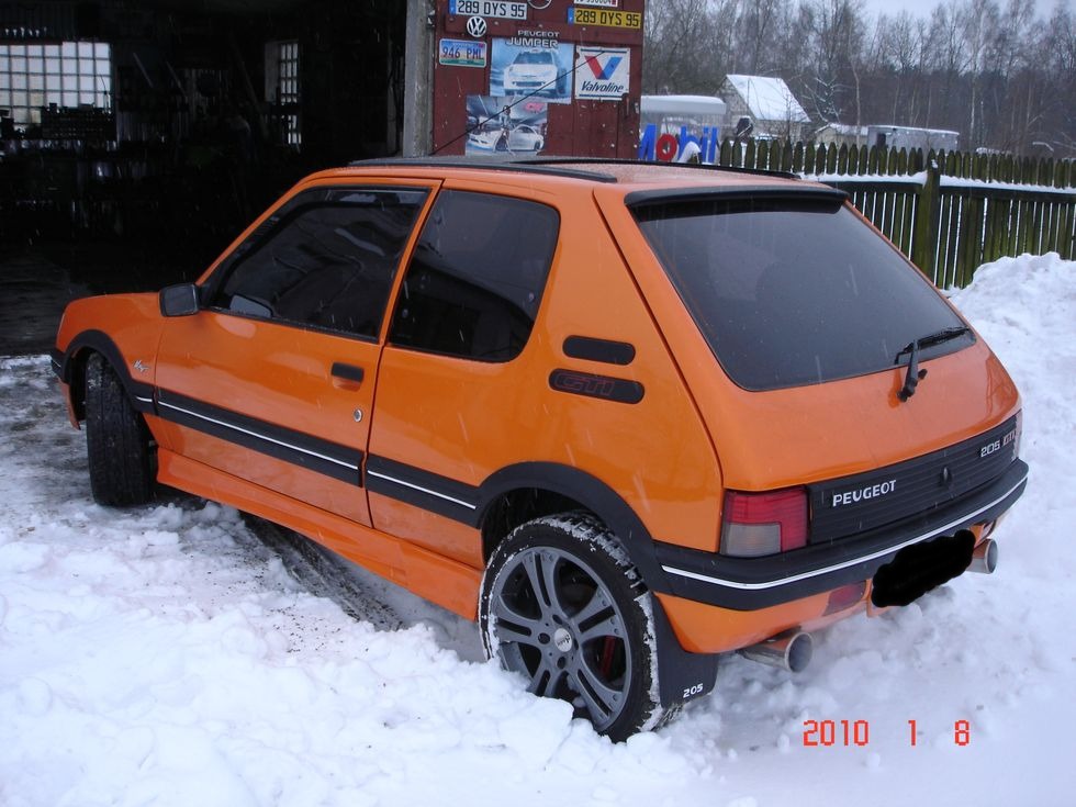

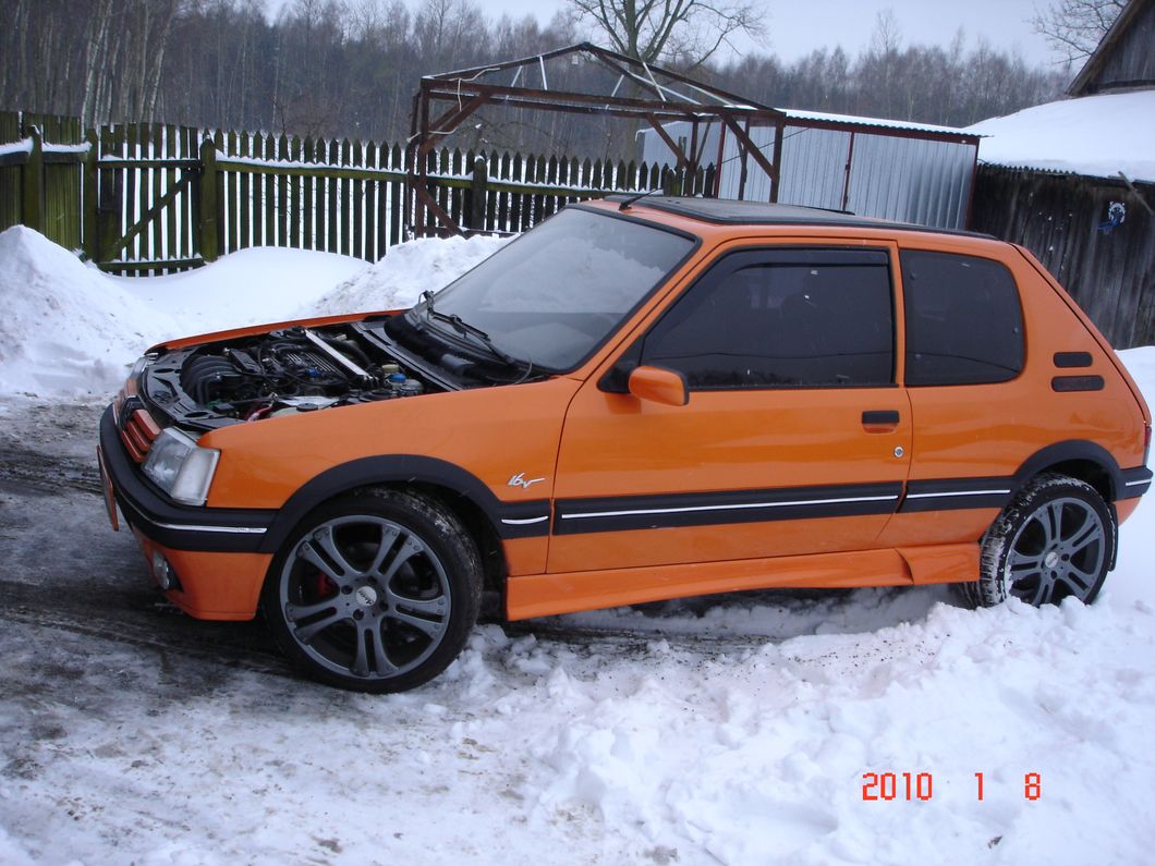

Co do zdjęć które teraz zamieściłeś to powiem że jestem pod wrażeniem wkładu i wytrwałości przy pracy przy aucie. Kolor powala, praca jaką wykonałeś przy silniku oraz czas który przy tym straciłeś są godne podziwu. Osobiście nie założyłbym tych felg i tych progów, ale to tylko spojrzenie z mojego punktu widzenia. :W

Samochód powala mi tam się te progi i fele podobają - może już inne pokolenie, albo gust ^^.
