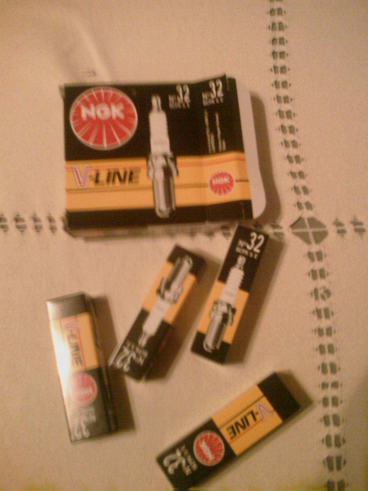

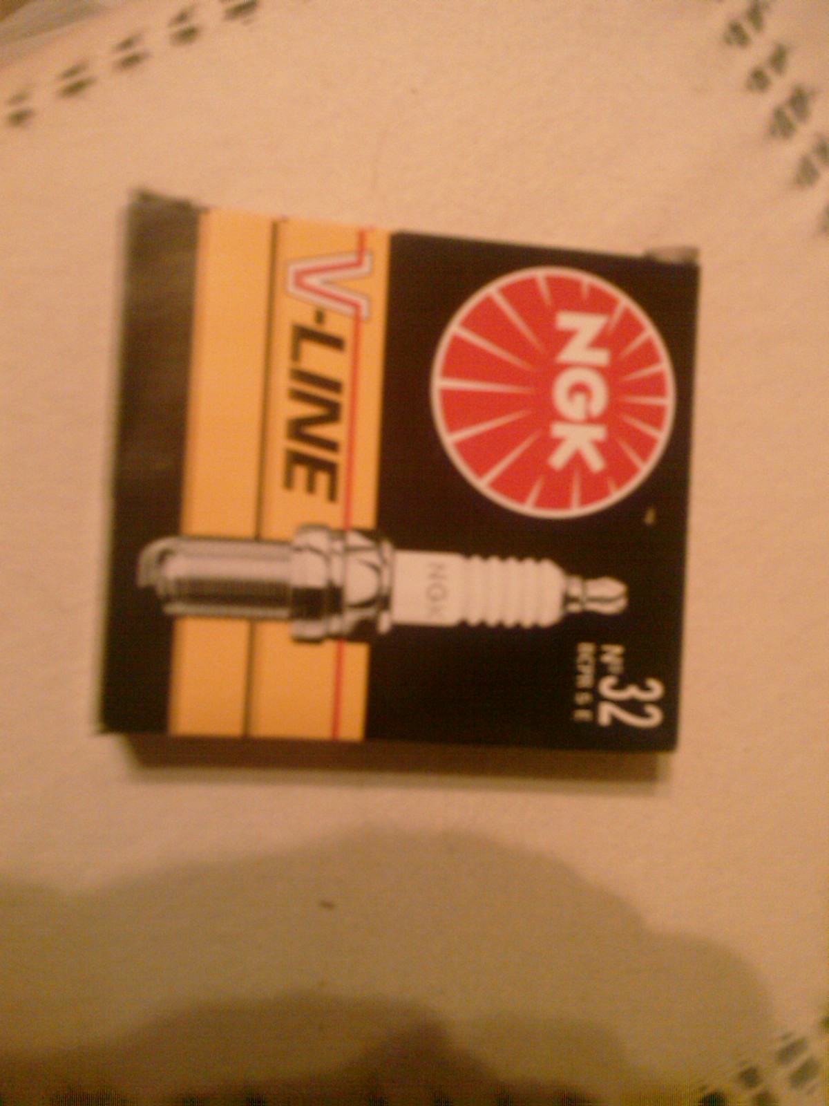

Kurcze narazie miałem troche mało czasu i niewiele zrobione kupiłem tylko nowe świece NGK

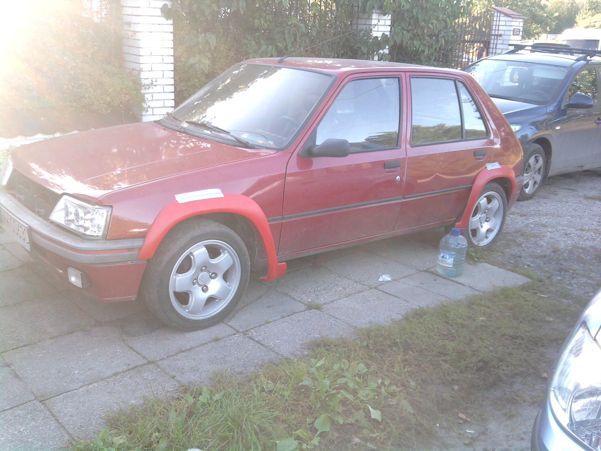

Auto narazie czeka pod sniegiem na lepsza pogode i prawdopobnie bede montował jetronic na wiosne
No i jak auto będzie już jeździło będę przerabiał i montował poszerzenia Rally tak żeby pasowały do 5D

dzięki ale mam już komplet poszerzeń z laminatu od naszego klubowego dostawcy laminatów

robiłem ostatnio porządek na kompie i znalazłem to:
a światła już zamontowałem normalne
narazie wstępne przymiarki zaraz po dostaniu przesyłki montaż dopiero jak auto będzie w pełni sprawne
