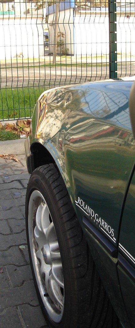

jak dlamnie to blado to wyglada takie zestawienie typu zwykła buda + szersza belka + prawdopodobnie przypadkowe ET felgi 16-stki tam naprawde jest ciasno wez sobie kolego wejdz pod autko i zobacz ile masz od opony do nadkola wewnetrz i zewnetrz teraz dodaj tam sobie w jedna strone samo przesuniecie jak dasz szerszą belkę od 309 a potem dołoż jeszcze szerokośc felgi 16-stki prawdopodobnie 7 cali bo tak najczęściej obecnie masz pewnie 5 lub 5 1/2 cala szerokosc i nawet jak wejdzie to pomyśl o tym co bedzie po ugięciu sie zawiechy z tyłu ,jak się mieśći to zakładaj jak nie szkoda twojej roboty ,albo szlifierka spawarka i coś ukleic z tego trzeba bedzie.
tu masz przykładowe fotki u mnie na gti-ku felga 15 et 15 szerokosc 7 cali opona 195/50/15 a i belka po regeneracji stoi idealnie
fotka odległosc miedzy kołem a wewnetrzna częścią nadkola Obrazek
tu zewnętzny rant Obrazek
a tu z boku git zdaje sie ma głębiej znaczy w górę wciete nadkola Obrazek
Ostatnio zmieniony 21 lut sob, 2009 6:15 pm przez -BARON-, łącznie zmieniany 2 razy.

No coz sprawdze to. Upatrzone felgi maja 16 cali a opony 205/45. Nie wiem czy bardziej sie bac o zewnetrzna krawedz czy o wewnetrzna, nadkola oczywiscie...

jak dasz szerszą belkę to już raczej o zewnętrzną ale dużo albo najwięcej zależy od et /odsadzenia felgi/

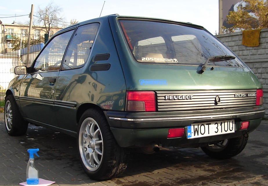

Proszę przykład 15/7 et 25 w moim ex.
Z tyłu dystans 14mm i spasowane od wewnątrz na styk i, i tak obcierały nieco błotniki zewnętrzne pomimo podgięcia. Z przodu na oryginalnych hamulcach dystans 5mm, jak zmieniłem hamulce na wentylowane od 1.6 gti było ok z et25, nie darły o mcpersony ale sporo wystawały za obrys pojazdu. Musiałem dość mocno porozginać błotniki. W zwykłej budzie sporo ciaśniej niż w gti. Można wszystko, ale przy za dużych kołach trzeba będzie zrobić zawias beton. Zależy co chcesz osiągnąć wygląd czy trakcję. Jakimś rozwiazaniem mogą być poszerzenia od gti, ale wtedy trzeba budę rżnąć.
