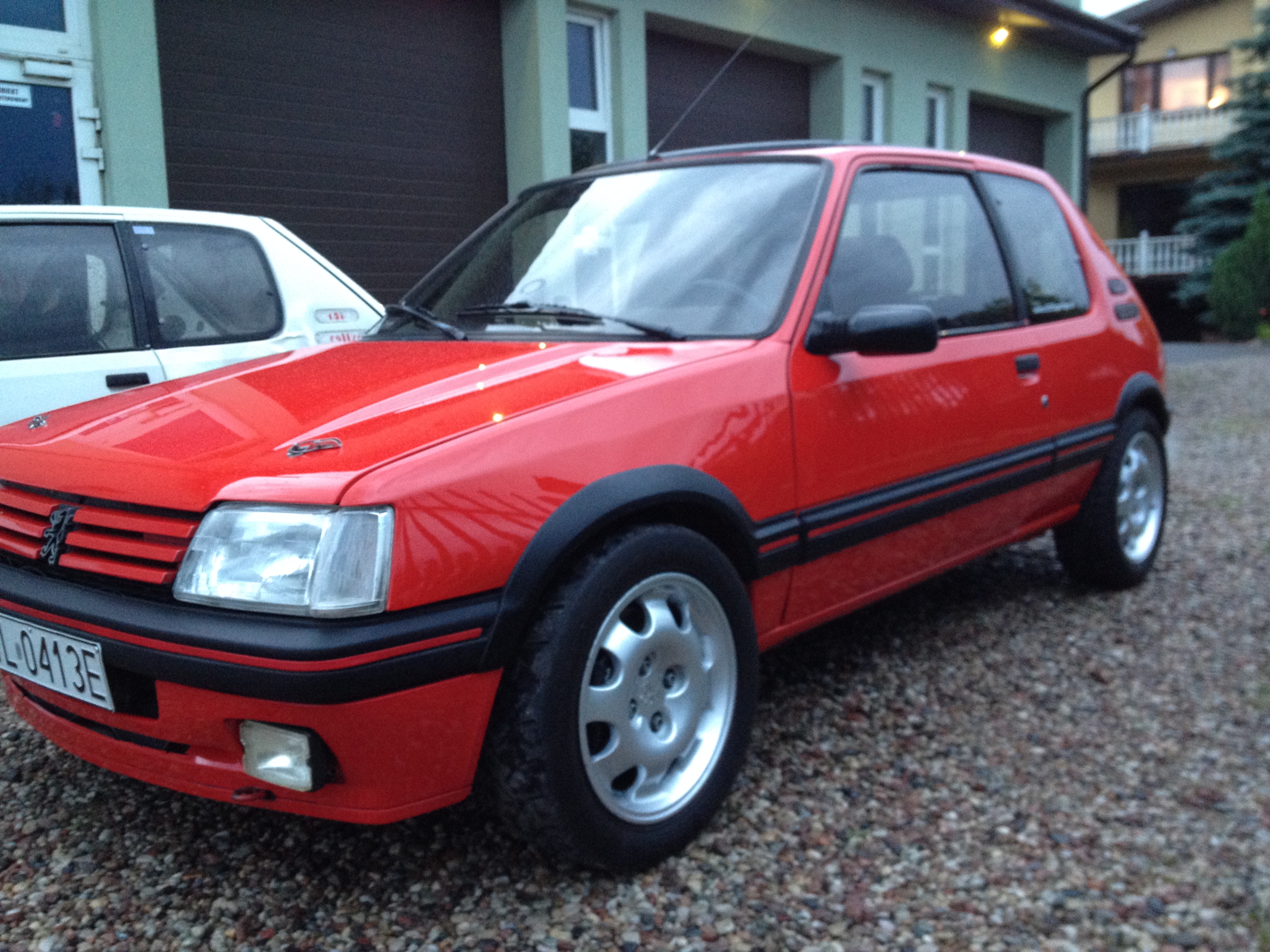

Archer pisze:Co heble dostał że mu weszły speedliny - powrót do serji czy 266mm ?
Ja tam widzę brembo :wink: Na tarczy 283 i dystansie SL299 wchodzi :)
Michal gti
Posty: 896
Lokalizacja: Wawa
Re: Peugeot 205 V6 - pierwszy w Polsce ;-)
Post autor: Michal gti » 06 kwie śr, 2016 1:22 am
Jak Grzesiek wspomniał, brembo, tarcza 283 i dystans :)
Indjana pisze:Ten zielony w tle to 304?
Tak, 304 cabrio :)

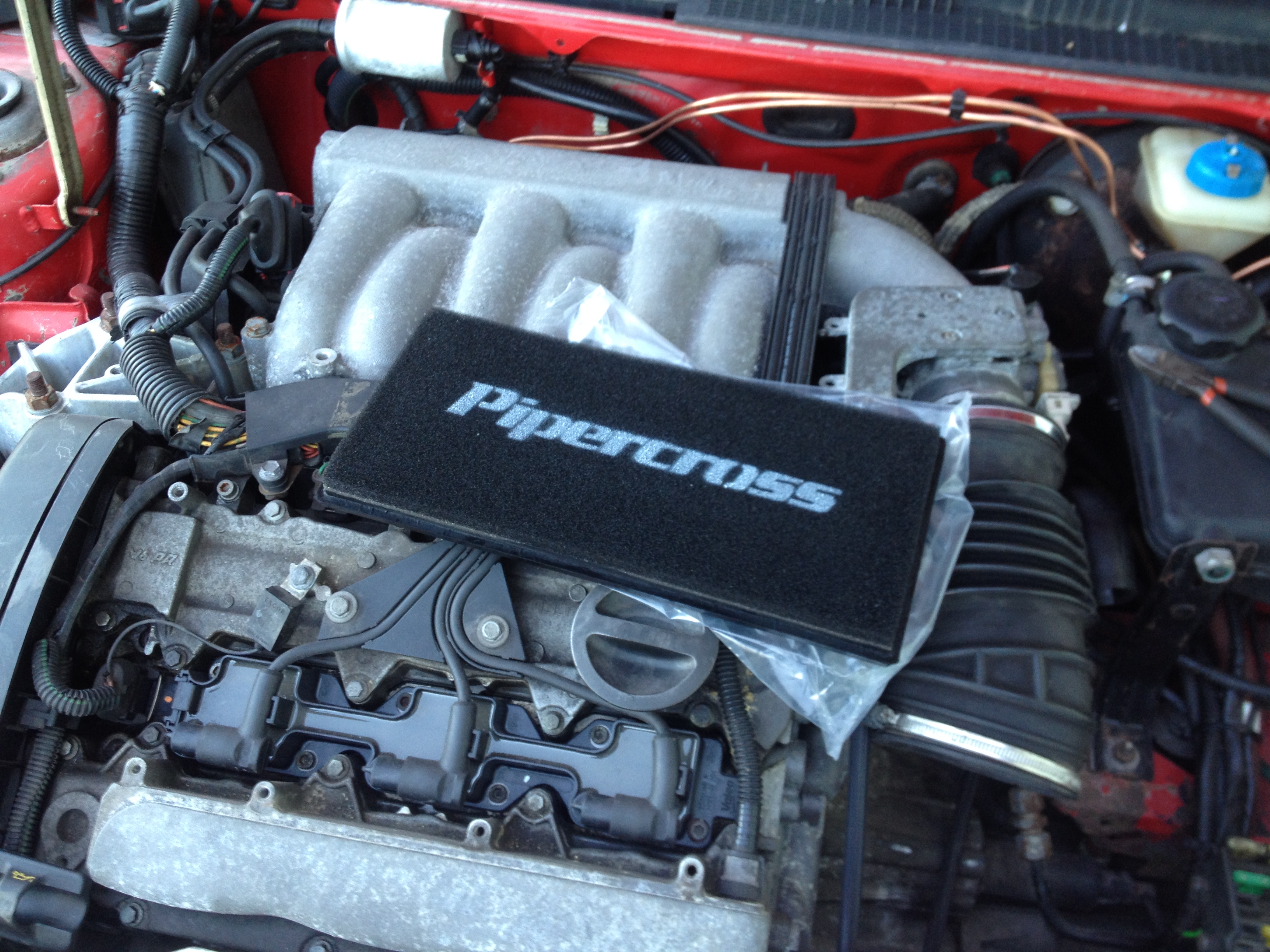

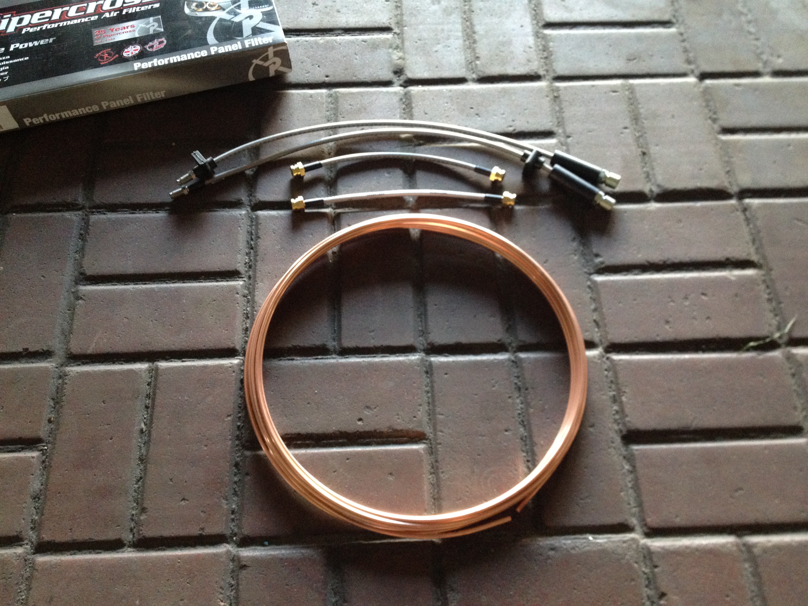

W tzw. międzyczasie zamontowana została wkładka filtra powietrza Pipercross, wszystkie przewody hamulcowe nowe, elastyczne w oplocie stalowym.
Belka tylna została zregenerowana, nowe czopy, łożyska, uszczelniacze, poduszki.
