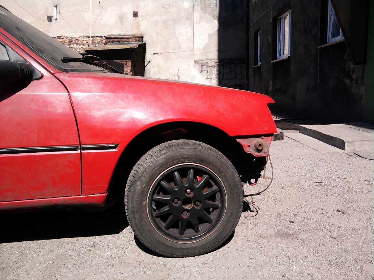

Dzisiaj poskładałem zawieszenie. Przyszły mi ostatnie rzeczy które zamawiałem czyli wahacze, uszczelniacz wałka rozrządu, napinacz. Poskładałem wszystko i po raz pierwszy od dwóch miesięcy Pug wyjechał z garażu, oczywiście dzięki sile moich mięśni a nie Koni Mechanicznych. No i jak widać Pug stoi bardzo wysoko. Mam nadzieję że przez brak bebechów a nie złe złożenie zawieszenia. Niestety łożyska mają luzy, które mam nadzieję znikną po założeniu półosi.

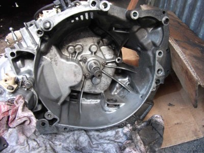

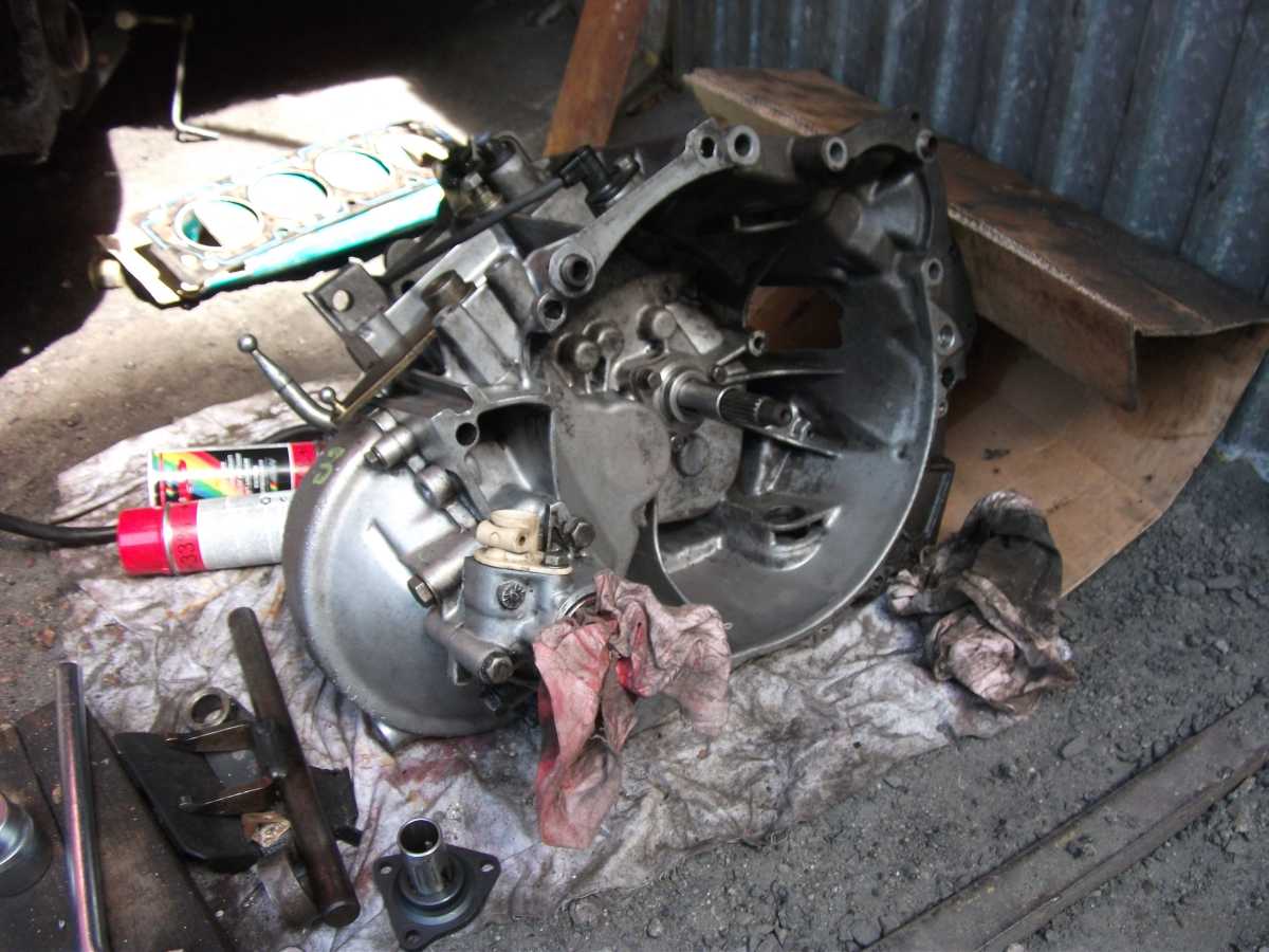

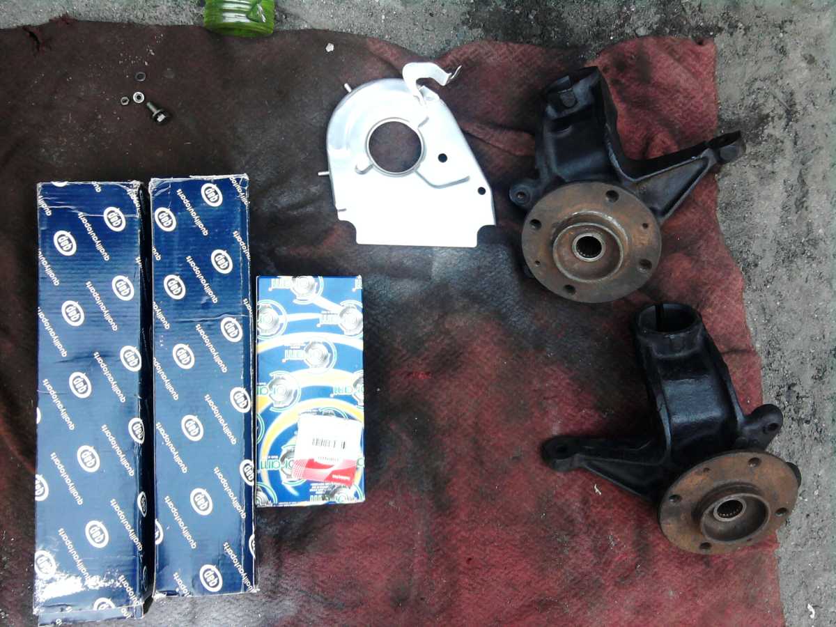

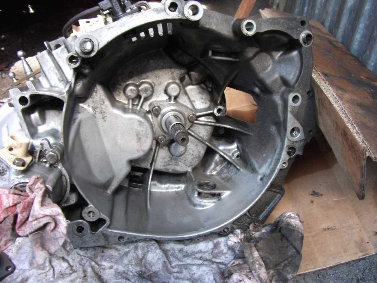

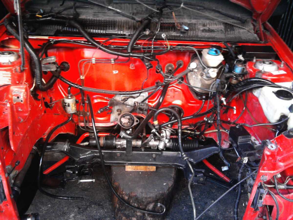

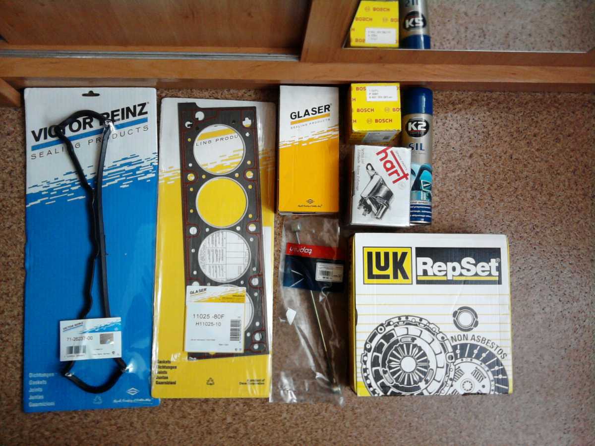

Udało się kupić 95% potrzebnych rzeczy. Wiec zaczynam kończenie prac, powolne i żmudne...
Silnik chwilowo znajduje się u mechanika gdzie przejdzie zabieg na otwartym sercu a mianowicie wymianę uszczelniaczy no i zostanie odkręcona głowica której ja próbowałem odkręcić i skończyło się to połamanym kluczem i guzem na głowie :) Zmac poradził mi żebym jeszcze potraktował zawory pastą do zaworów żeby wszystko było ok, ale nie mam takiej możliwości wiec sprawdzę szczelność zaworów i jeżeli wszystko będzie ok to nie będę się w to bawił. Do kupienia został mi "kominek" oraz tulejki łapy sprzęgła do skrzyni i krótkie cięgno. Plan jest żeby silnik zawitał w środę w aucie.

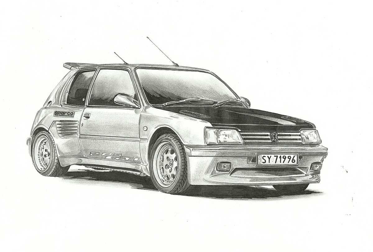

Poniżej fotka części oraz skan Puga narysowanego przez mojego kolegę...ma chłopak talent :)

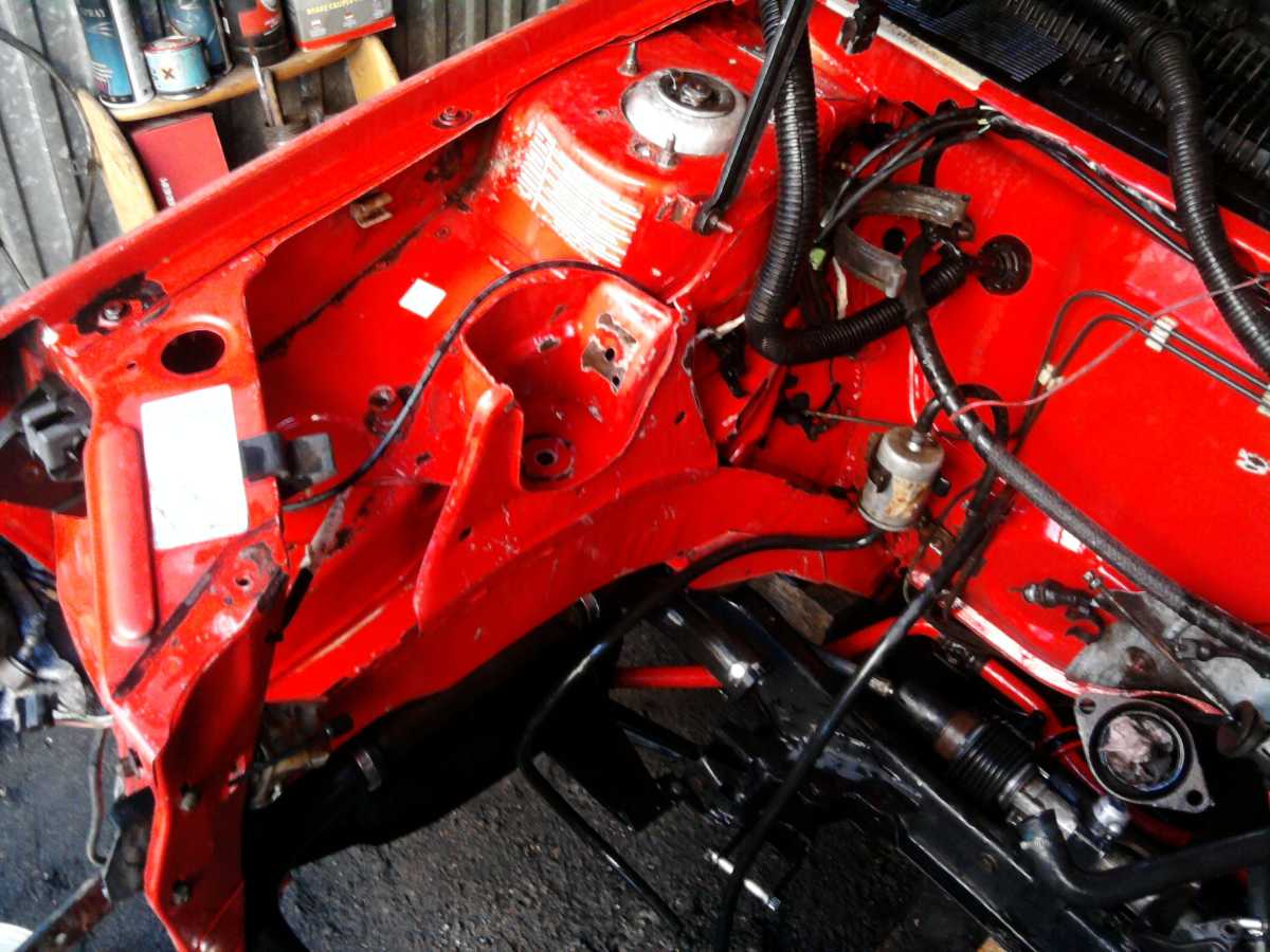

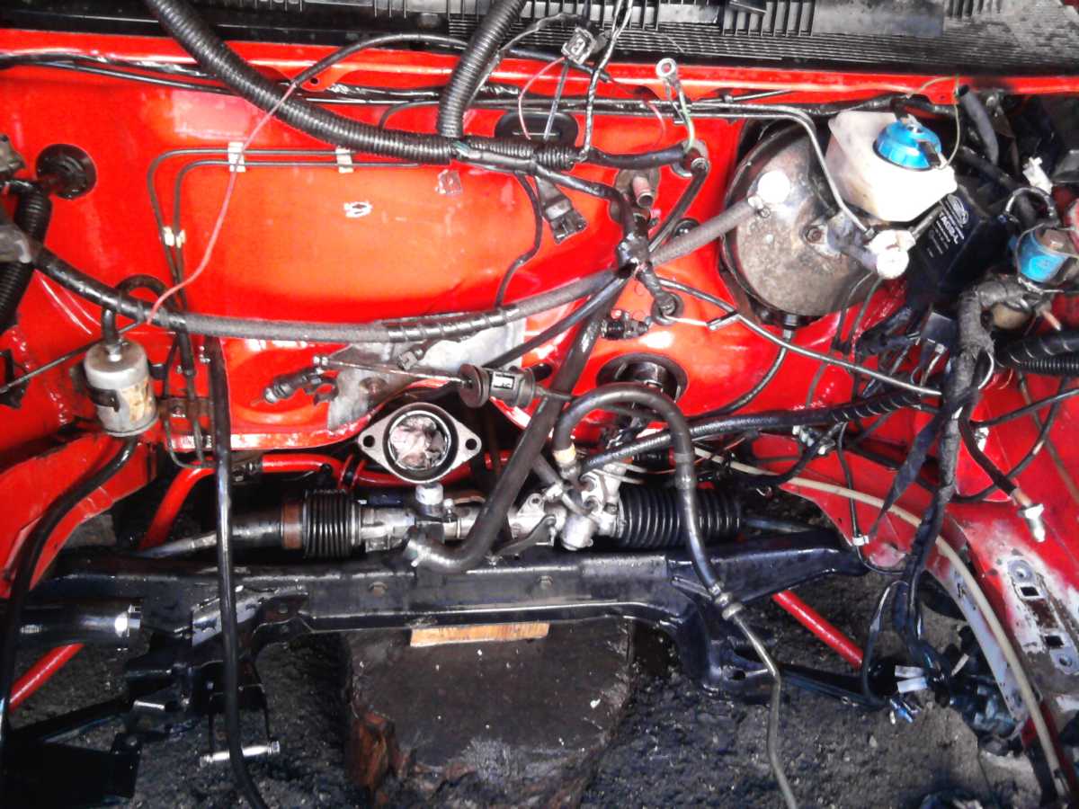

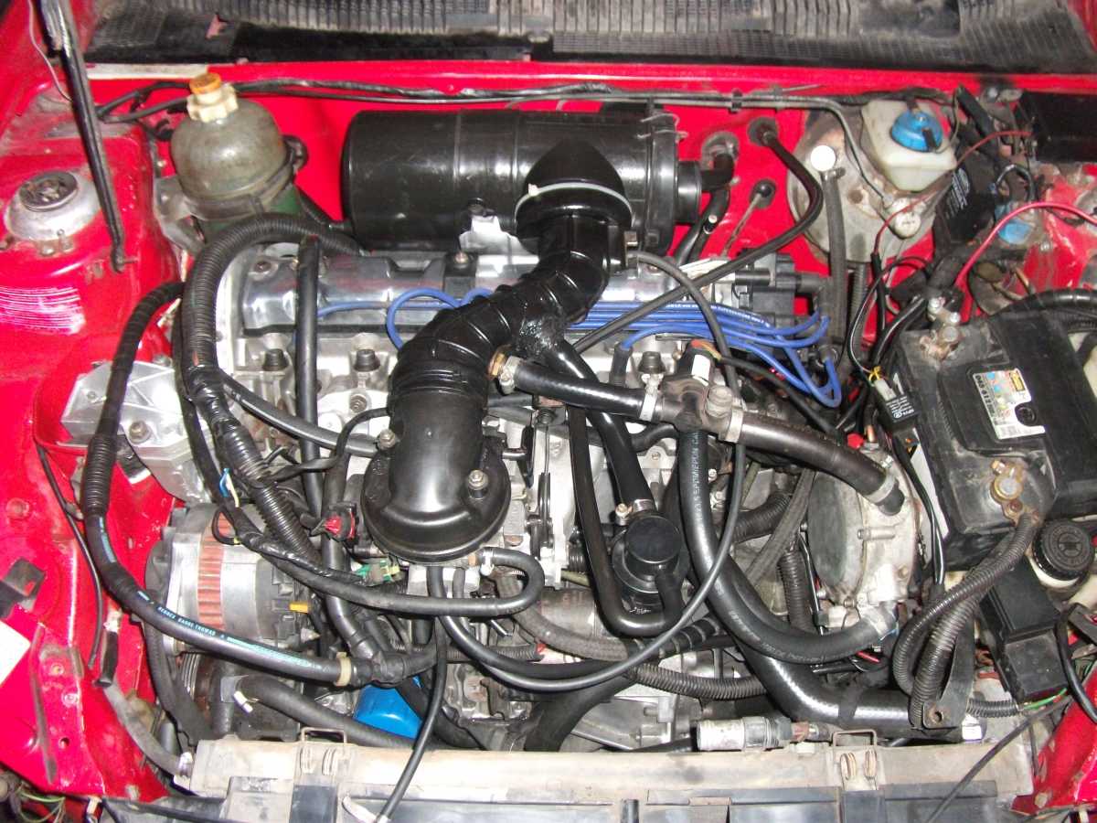

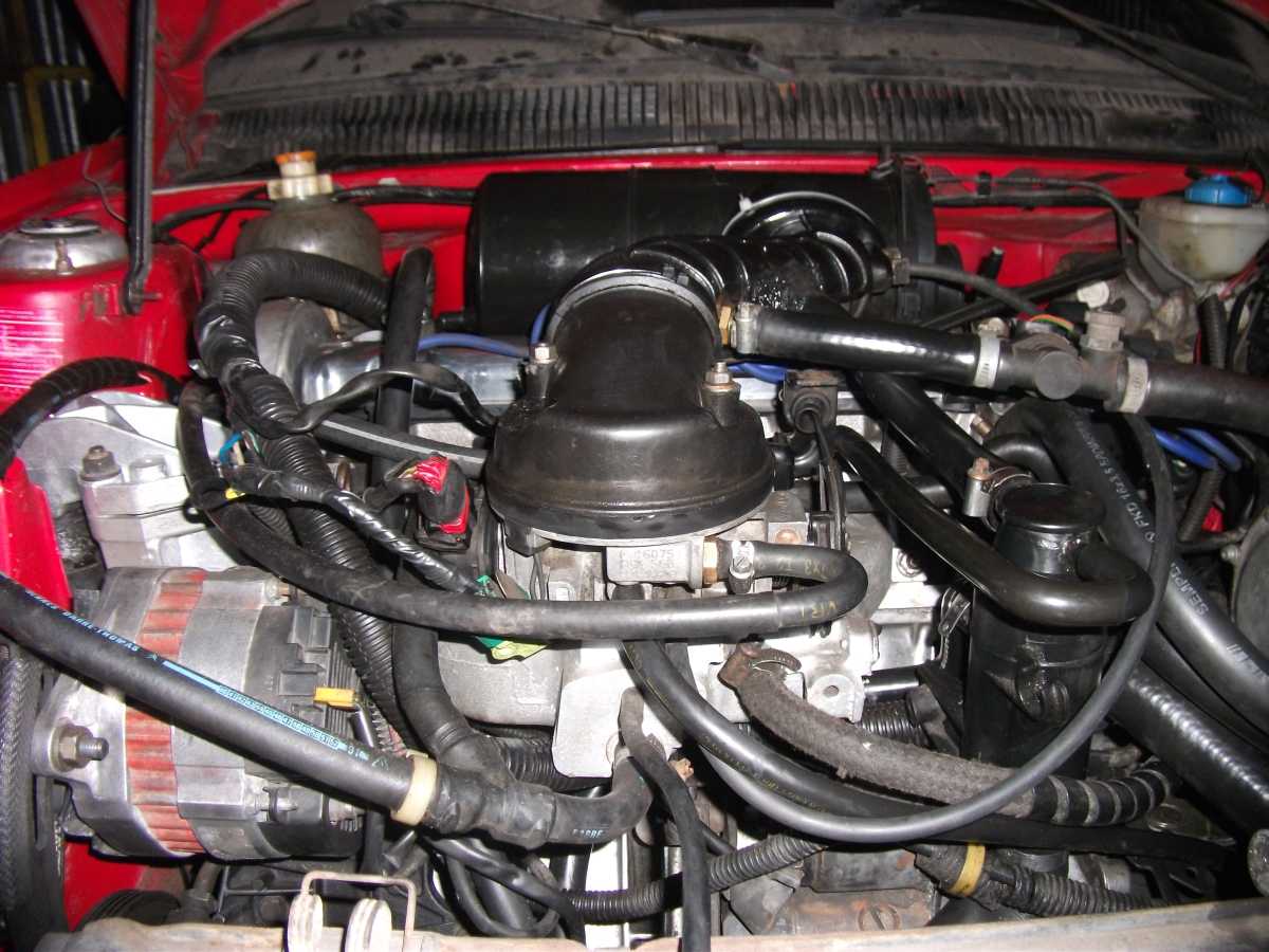

No i zdjęcia po umyciu komory,teraz jeszcze pozbędę się rdzawych plam i składamy :D

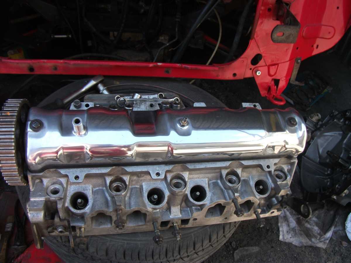

Perę zdjęć z ostatnich prac. Głowica poskładana pojechała do mechaników którzy ją sprawdzą i założą na blok. Koniec prac coraz bliżej. :)

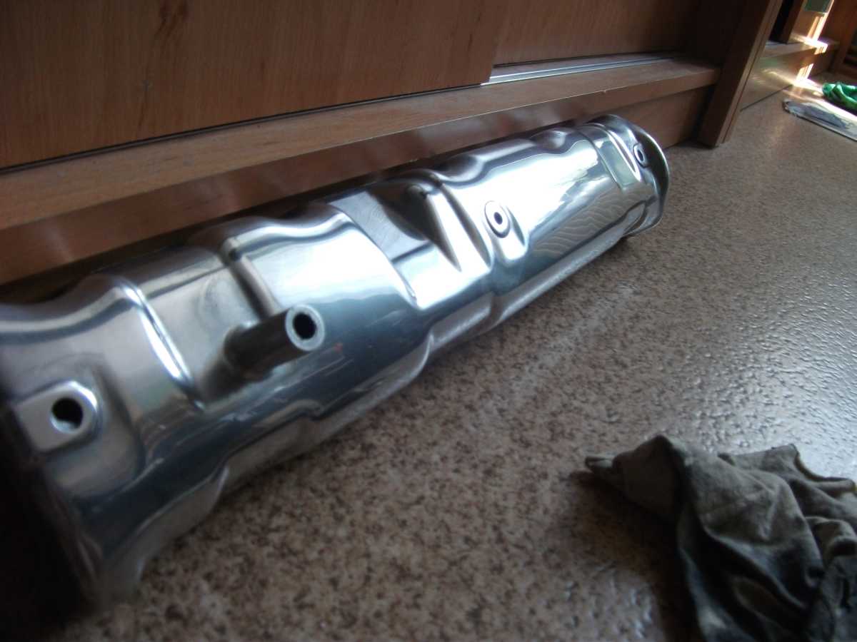

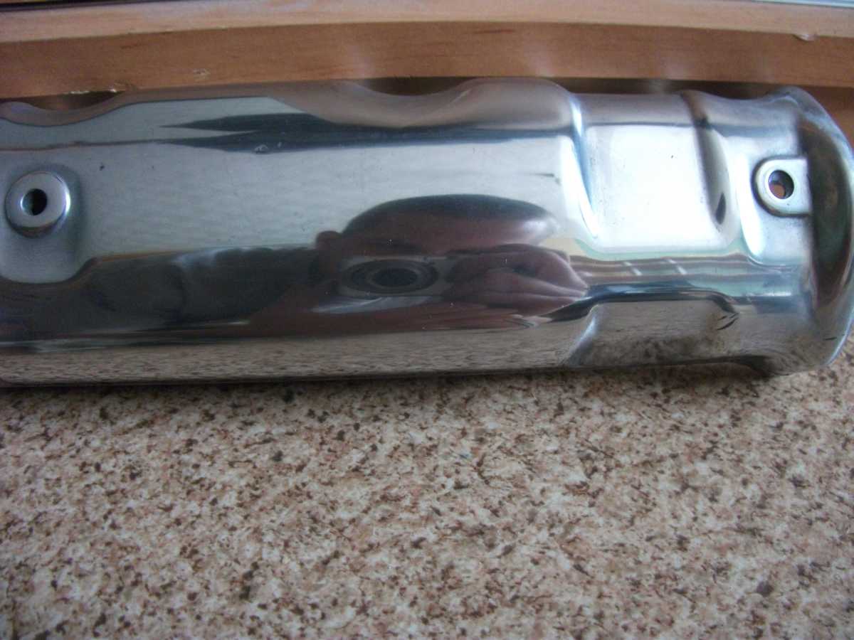

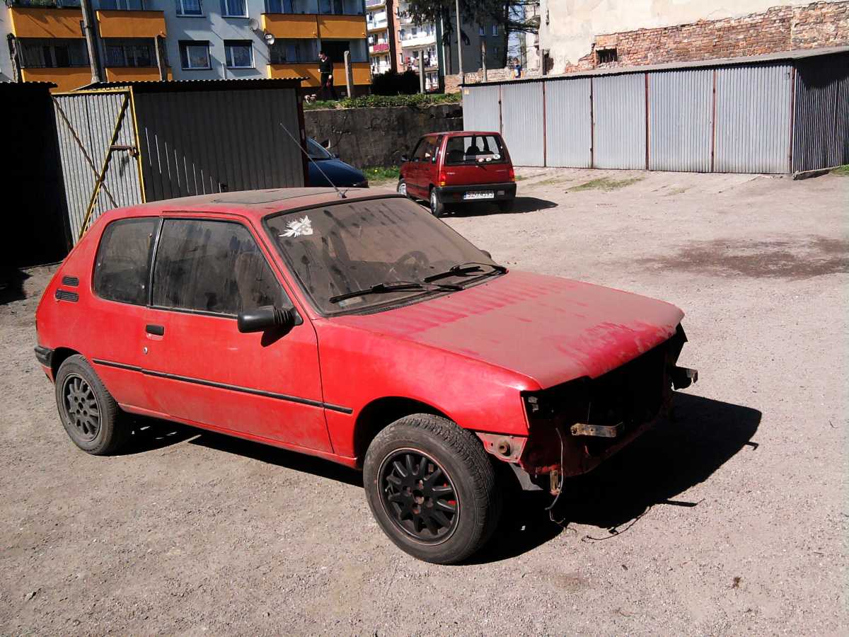

viva la france!
Rok temu o tej porze ten Pug miał zawitać na złomie tymczasem otrzymał nowe serce, i duszę.
Po wielu nieudanych próbach odpalenia dzisiaj udało się uruchomić silnik i wyjechać z garażu. Przełomowa chwila w moim życiu...:) Jeszcze są małe problemy, które występowały na starym silniku tzn nieprzepalanie mieszanki. i siwy dym z wydechu. Dodatkowo wypluwa mi błąd 33 mimo że nie mam czujnika ciśnienia w rurze dolotowej...
Fotki po uruchomieniu :)
