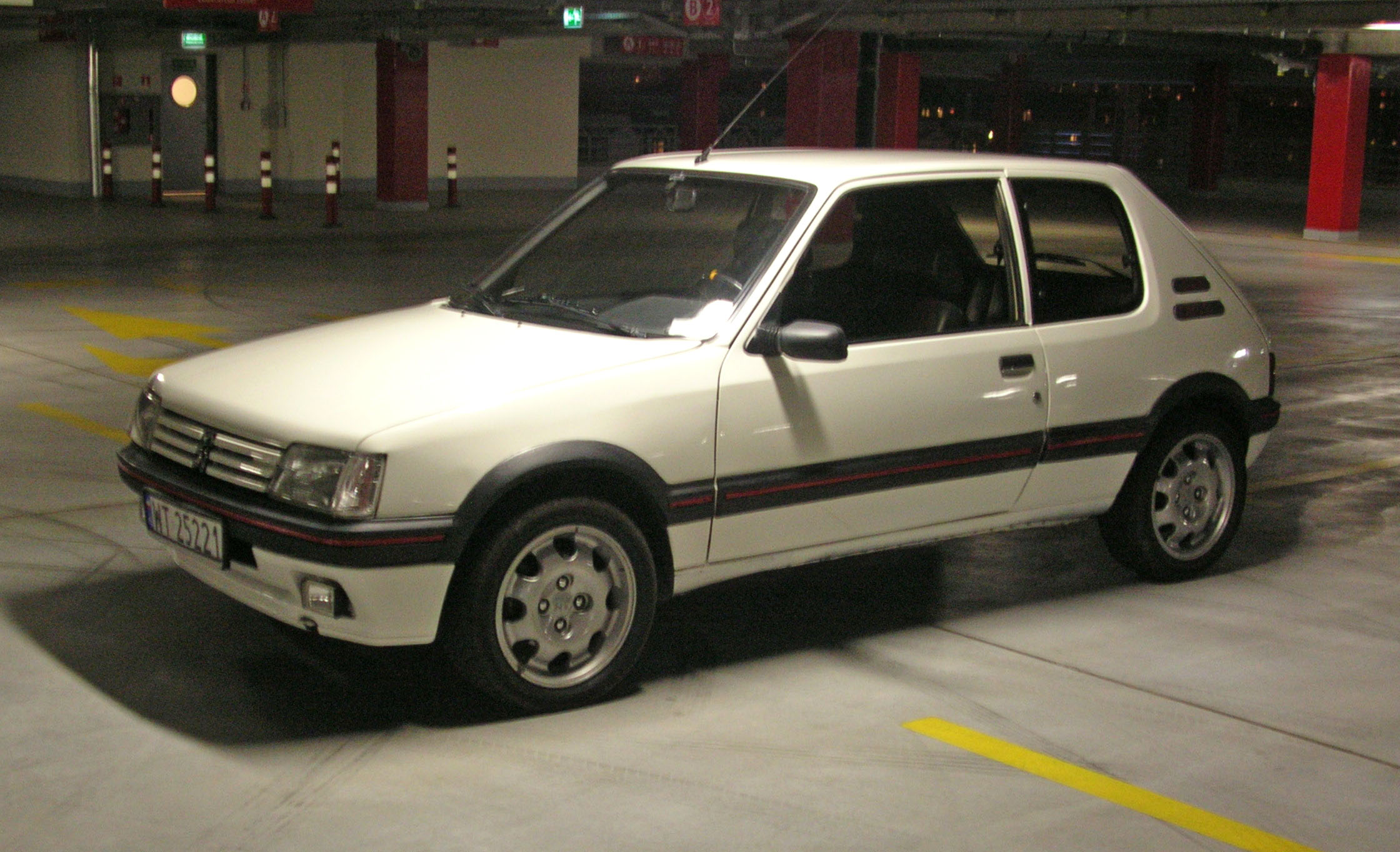

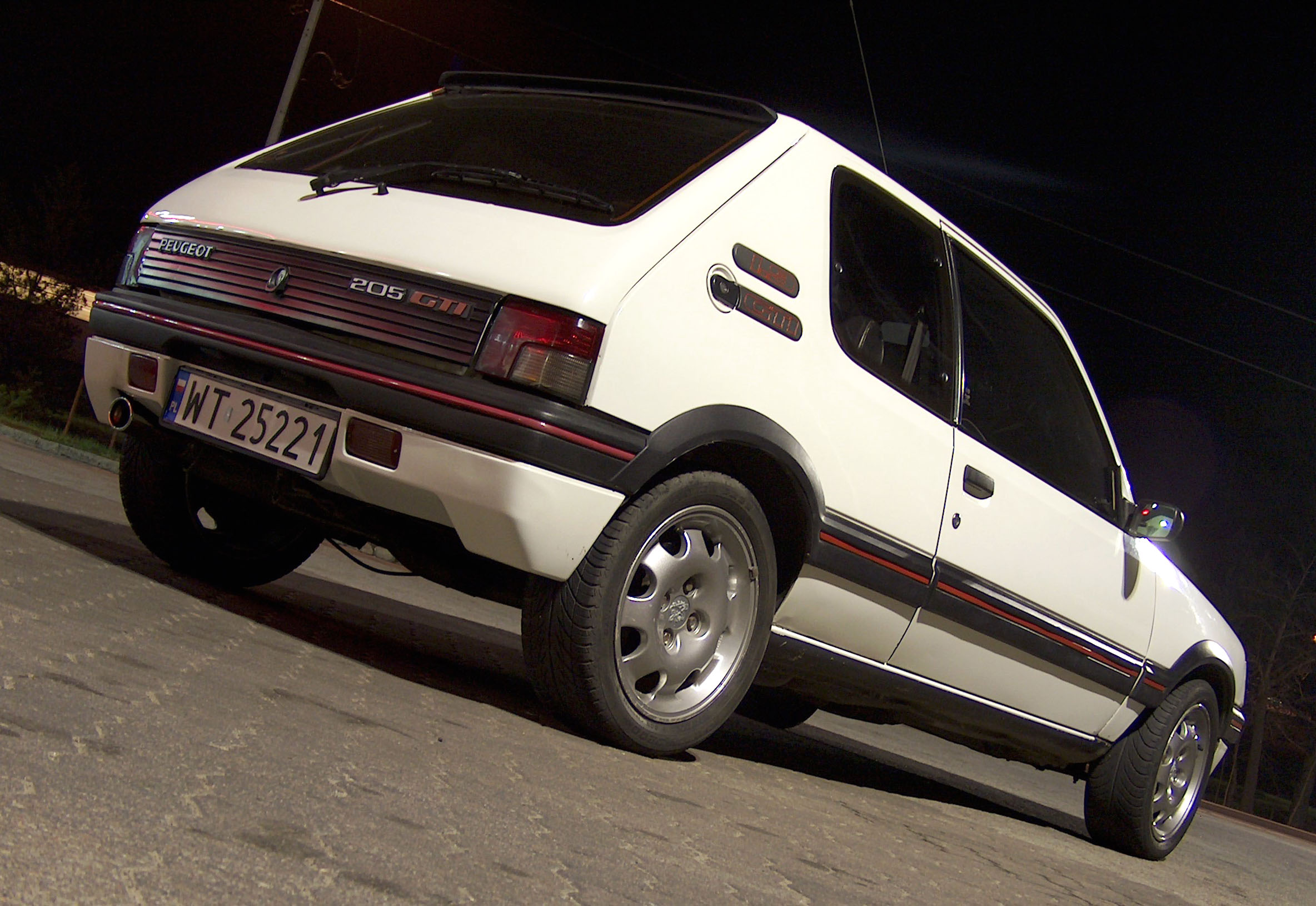

Wszystko zaczęło się w 2005 roku. Czerwiec - początek lata. 20 stopni, dużo słońca. Jednym słowem wszystko to czego najbardziej brakuje mi w tej chwili gdy patrzę za okno, było na wyciągnięcie ręki. Mimo tak sprzyjającej aury, więcej czasu niż na świeżym powietrzu spędzałem, wertując ogłoszenia na allegro i innych portalach o tej samej tematyce. Na celowniku Peugeot 205 GTI. Opłaciło się. Telefon, wymiana maila, ustalenie oględzin... i następnego dnia stałem się właścicielem swojego pierwszego w życiu, będącego tylko moją własnością auta.
Był to Peugeot 205 GTI, z silnikiem 1.9 litra i mocy 120km. Rocznik 1994 więc nie lada gratka.
Zdjęcie białego peugeota w temacie w, którym spodziewaliście się zobaczyć forevera w kolorze butelki po Lechu, pewnie trochę Was zaskoczyło, ale odegrał on sporą rolę w projekcie - o czym dowiecie się czytając dalej, dlatego też nie omieszkałem o nim wspomnieć.

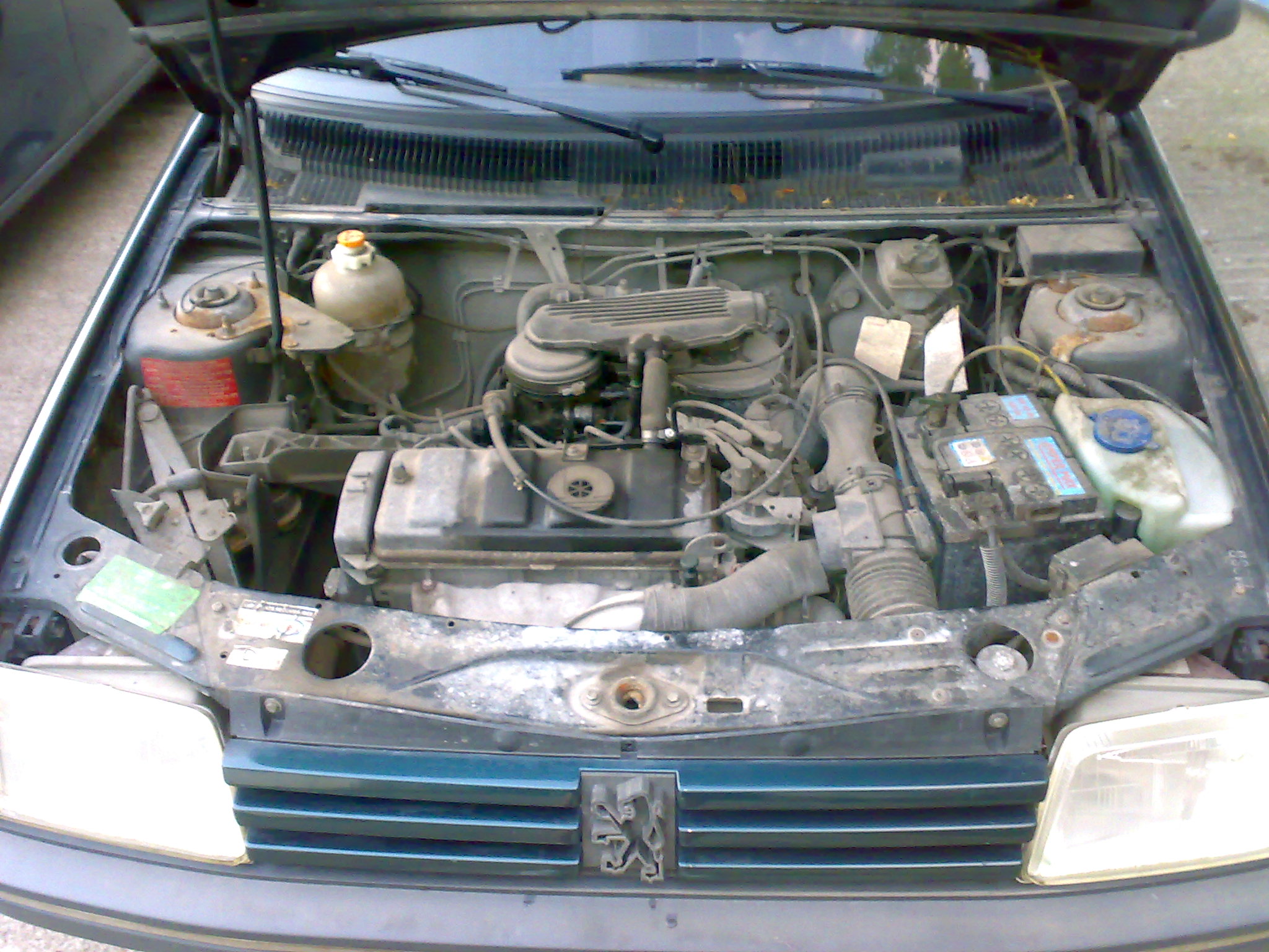

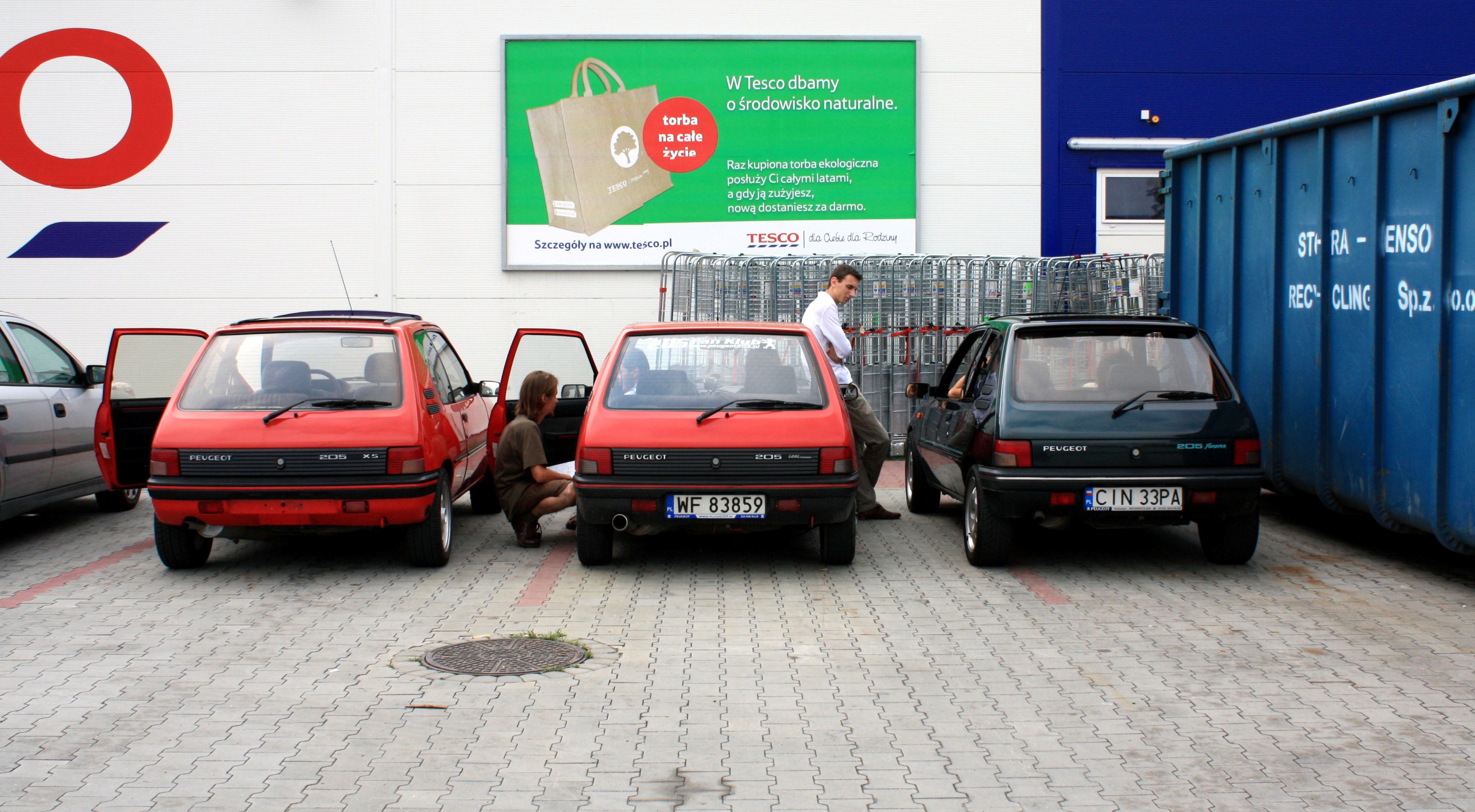

Był wtedy rok 2008 - lipiec, pogoda jeszcze lepsza jak trzy lata wcześniej, a ja znów zamiast korzystać z uroków lata stałem się niewolnikiem allegro. Zdobyta przez 3 lata posiadania Peugeota wiedza, już na wstępie pozwalała mi na podstawie zdjęć trafnie ocenić czy auto z aukcji jest dobrym kandydatem. Priorytet - musi być bezwypadkowe. Chwile po 22:00 trafiam na świeżo wystawione auto:
http://archiwumallegro.pl/swietny_peuge ... 89004.html
Idealnie spasowany przód, wszystkie oryginalne oznaczenia modelu. Jadę. Następnego dnia w porze w której wy jeszcze przewracaliście się pod pierzyną, ja pędziłem pociągiem relacji Warszawa Centralna - Inowrocław, by uczynić dzień 25 lipca, najpiękniejszym dniem mojego życia ;) I udało się.
Auto w pełni oryginalne, sprowadzone prywatnym importem do Polski w 2004r. Oryginalny przebieg 149 tys. do tego absolutny bezwypadek. Książka serwisowa, 2 komplety oryginalnych kluczy, komplet zimówek. Do tego cena wynegocjowana na 2500 zł. To był egzemplarz, którego szukałem.
Mimo iż było to dychawiczne 1.1 o mocy zaledwie 60km, zamontowane na podwoziu miękkim jak kanapa na której siedzę, to jednak ta podróż powrotna do domu była jedną z najlepszy przejażdżek w moim życiu ever :D. Nie pytajcie dlaczego - sam nie jestem wstanie tego sobie logicznie wytłumaczyć.
Tym samym rozpoczęła się era forevera.

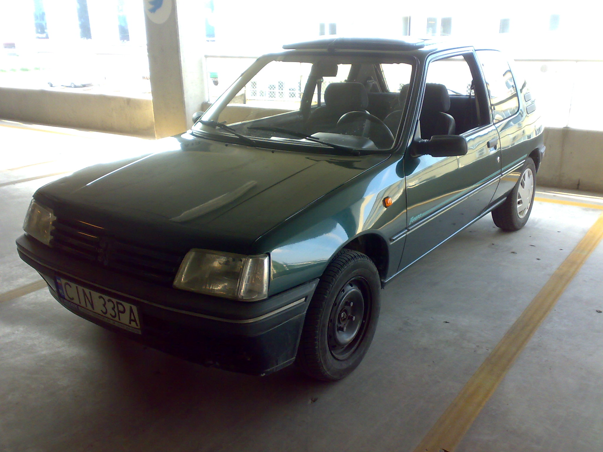

Post autor: Haku » 07 sty sob, 2012 10:37 pm

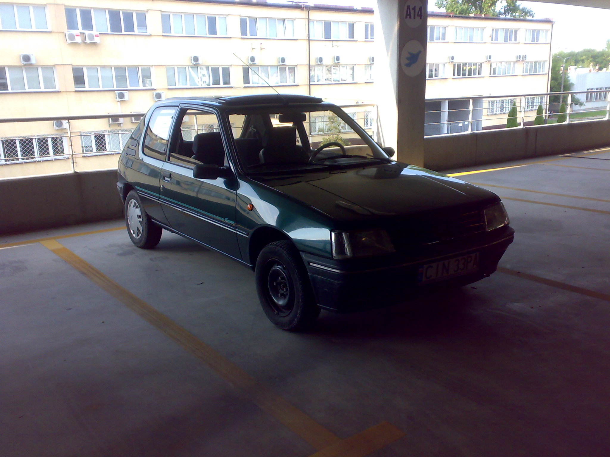

Forever rozpoczął swój drogowy byt w 1995r opuszczając salon Peugeota w Niemczech. Miał tam dwóch właścicieli. W 2004r. w prezencie od męża otrzymała go pewna nauczycielka z Inowrocławia, której codziennym zajęciem było tłumaczenie dzieciom nie wyższym od krasnala ogrodowego czym jest ruch wirowy ziemi. Z uwagi iż szkołę w której uczyła widać było z posesji jej domu, Peugeot przez 4 lata najechał tylko 40 tys. km co w połączeniu z dwójką poprzednich użytkowników dało mu przebieg 149 tys. km.
Teraz trochę suchych danych technicznych:
Peugeot 205 Forever:
- rok produkcji 1995
- silnik 1.1 z gamy TU
- moc 60 km
- przebieg przy starcie projektu 149 700 km
- skrzynia 5-cio biegowa
- seryjne zawieszenie, na pojedynczych wahaczach
- hamulce tarczowe z przodu - 247 mm niewentylowane
- tylna belka bez stabilizatora, hamulce bębnowe
Wyposażenie:
- elektryczne szyby przód
- uchylne szyby tył
- duży szyberdach
- oryginalny centralny zamek z pilotem na podczerwień
- ogrzewanie tylnej szyby :)
Na samym starcie w aucie wymieniony został rozrząd z pompą wody oraz wahacze z przodu. Wiedziałem że zanim dojdzie do zmiany silnika przejadę jeszcze parę kilometrów także wolałem nie ryzykować, z kolei pukanie w zawieszeniu irytowało na tyle mocno, że musiałem coś z tym zrobić. W silniku rozgościł się nowy olej, a o właściwe oświetlenie komory spalania zadbały nowe świece.
Nadszedł czas na zmiany..

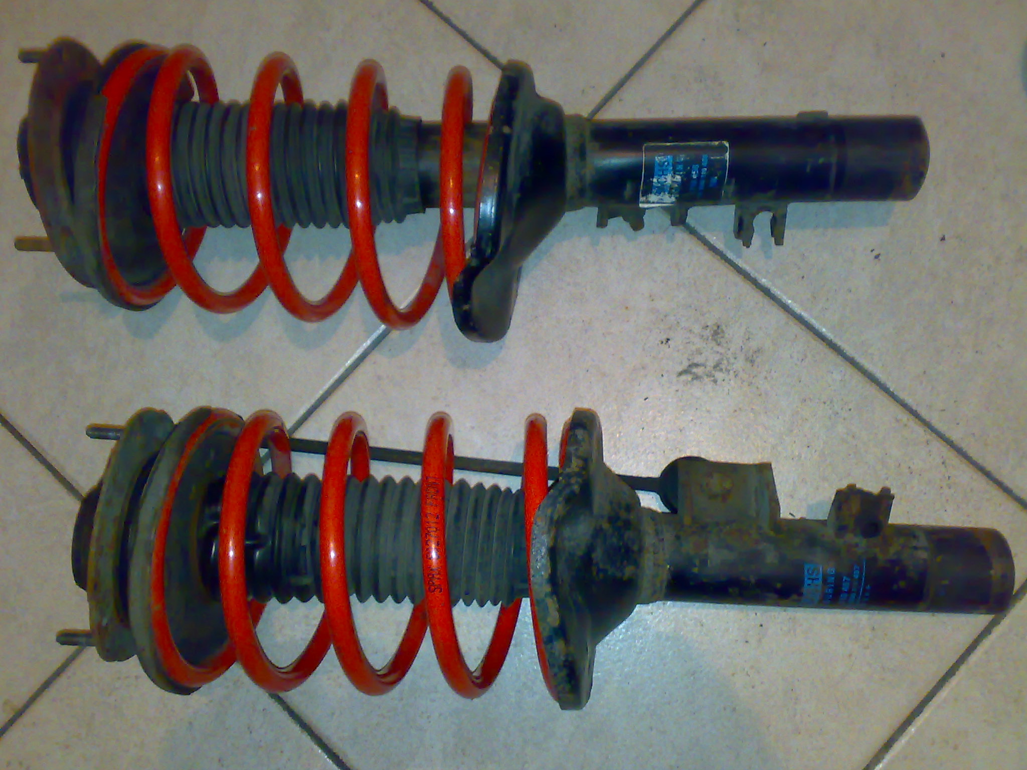

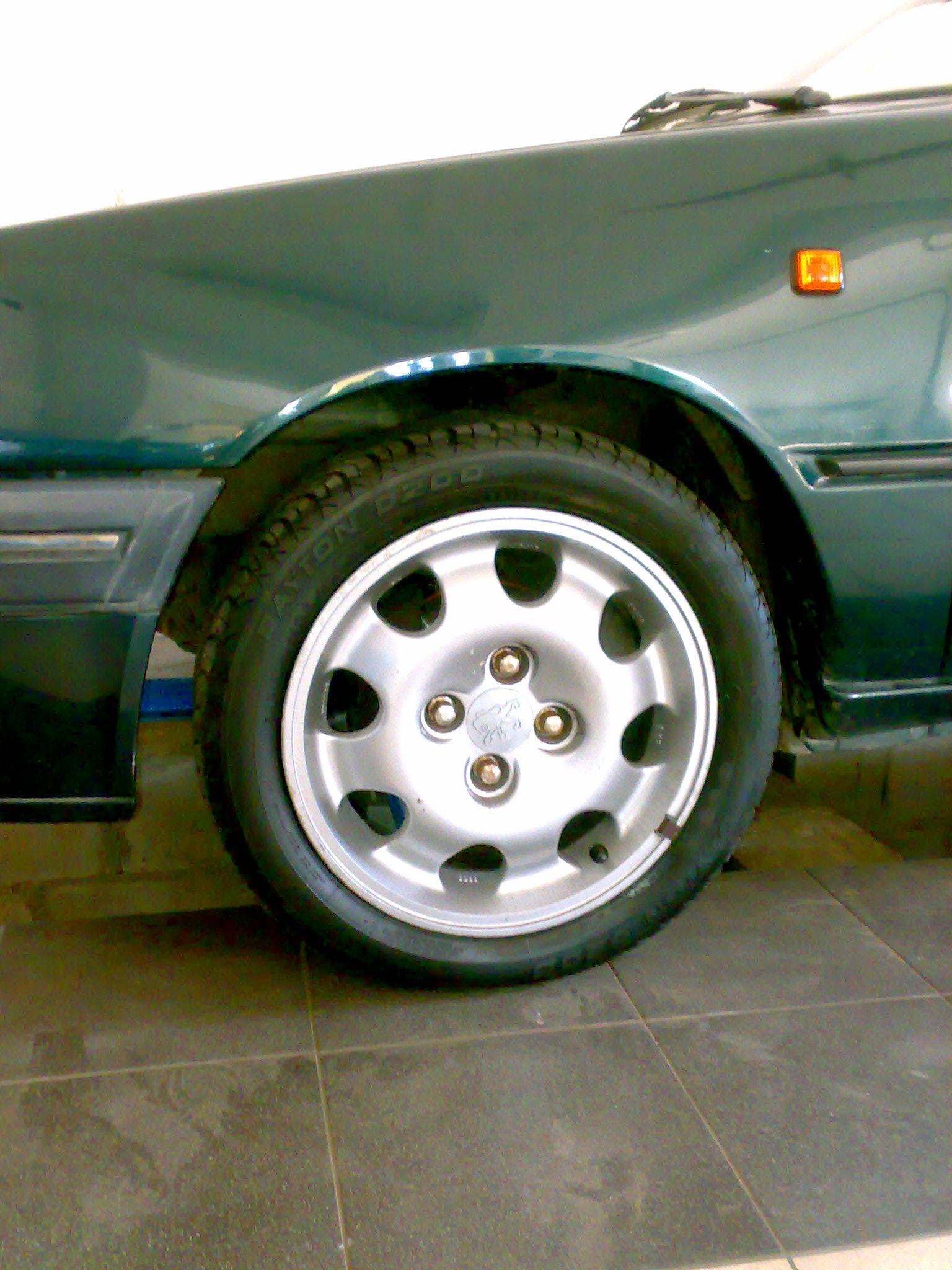

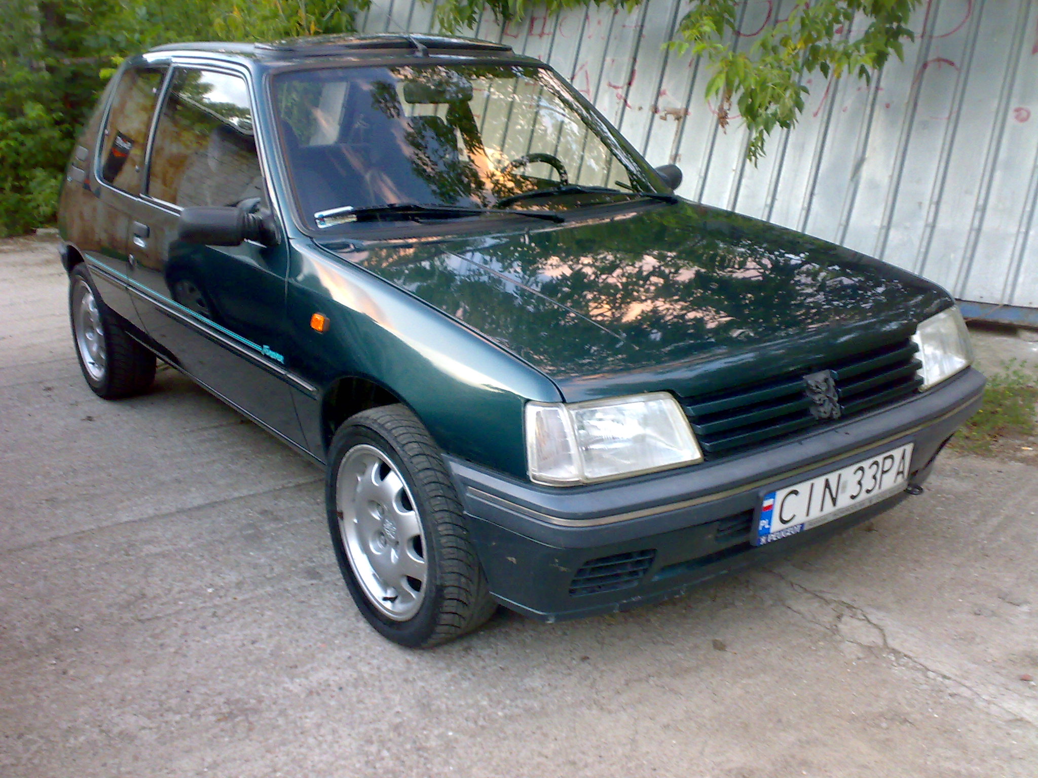

Felgi. Wybór był oczywisty - machający do mnie codziennie rano z krzaków zombii w postaci białego GTI, użyczył dotychczasowego ogumienia swojemu młodszemu bratu.
Efekt - komiczny :)
W otwór między oponą a błotnikiem zmieściła by się głowa Godzilli przebranej za astronautę w skafandrze do spacerów w otwartej przestrzeni kosmicznej. Z pomocą przyszło forum - dział kupię/ sprzedam. Kilka dni później Godzilla musiała już szukać innego schronienia.
Zamontowany zestaw to sprężyny SPAX - 40mm, oraz amortyzatory Sachs'a.
Prowadzenie na +, wygląd na +, komfort na -. Czyli wszystko dokładnie tak jak się można tego było spodziewać.

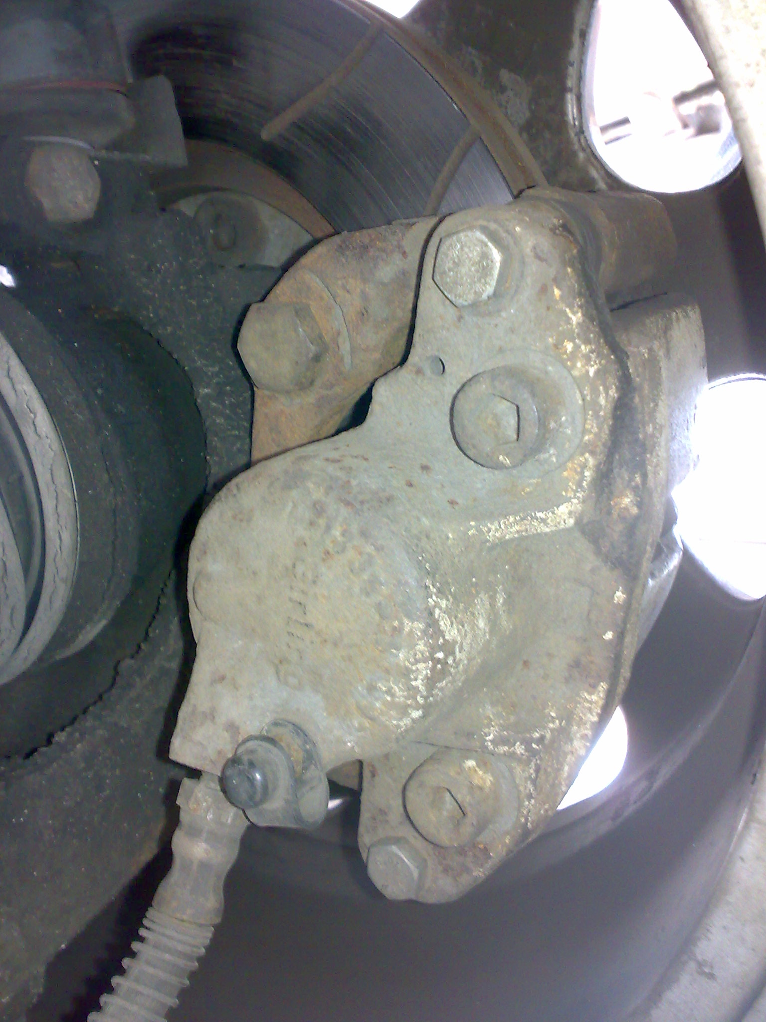

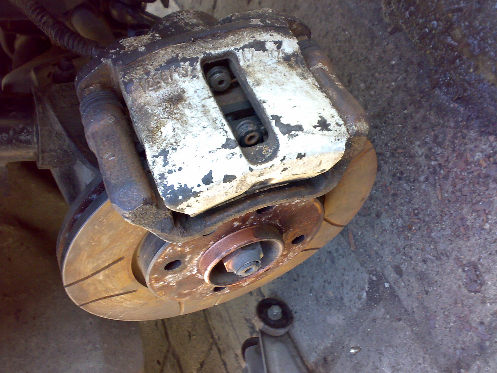

Przyszedł czas na hamulce. Białe zombii z grymasem na twarzy oddawało kolejne elementy.
Forever zyskał wentylowane, nacinane tarcze brembo max, oraz klocki ferodo, o których prawidłową pracę dbały teraz zaciski Girlinga z 1.9 GTI. Ogromnym plusem tych zacisków w przeciwieństwie do Lucasów jakie również były montowane w GTI, jest to że pasują one bez żadnych przeróbek pod zwrotnice z 1.1.
Tradycyjnie przy próbie odpowietrzania ukręcił się odpowiedzialny za to odpowietrznik. Na szczęście wizyta u tokarza pozwoliła odratować zacisk. Pompa hamulcowa od tego dnia pompowała w układ świeżo wlany płyn DOT4 który kończył swą drogę płynąc nowymi przewodami gumowymi, zaś oporny zacisk dumnie zdobił odpowietrznik dedykowany do.... Żuka :)
Poniżej zdjęcie zacisków jeszcze na przed demontażem i oczyszczeniem na aucie dawcy.
Wyregulowany przy okazji został ręczny. Peugeot przestał wytracać prędkość - peugeot zaczął hamować. Polecam zabieg wszystkim, którzy mają u siebie seryjne hamulce.

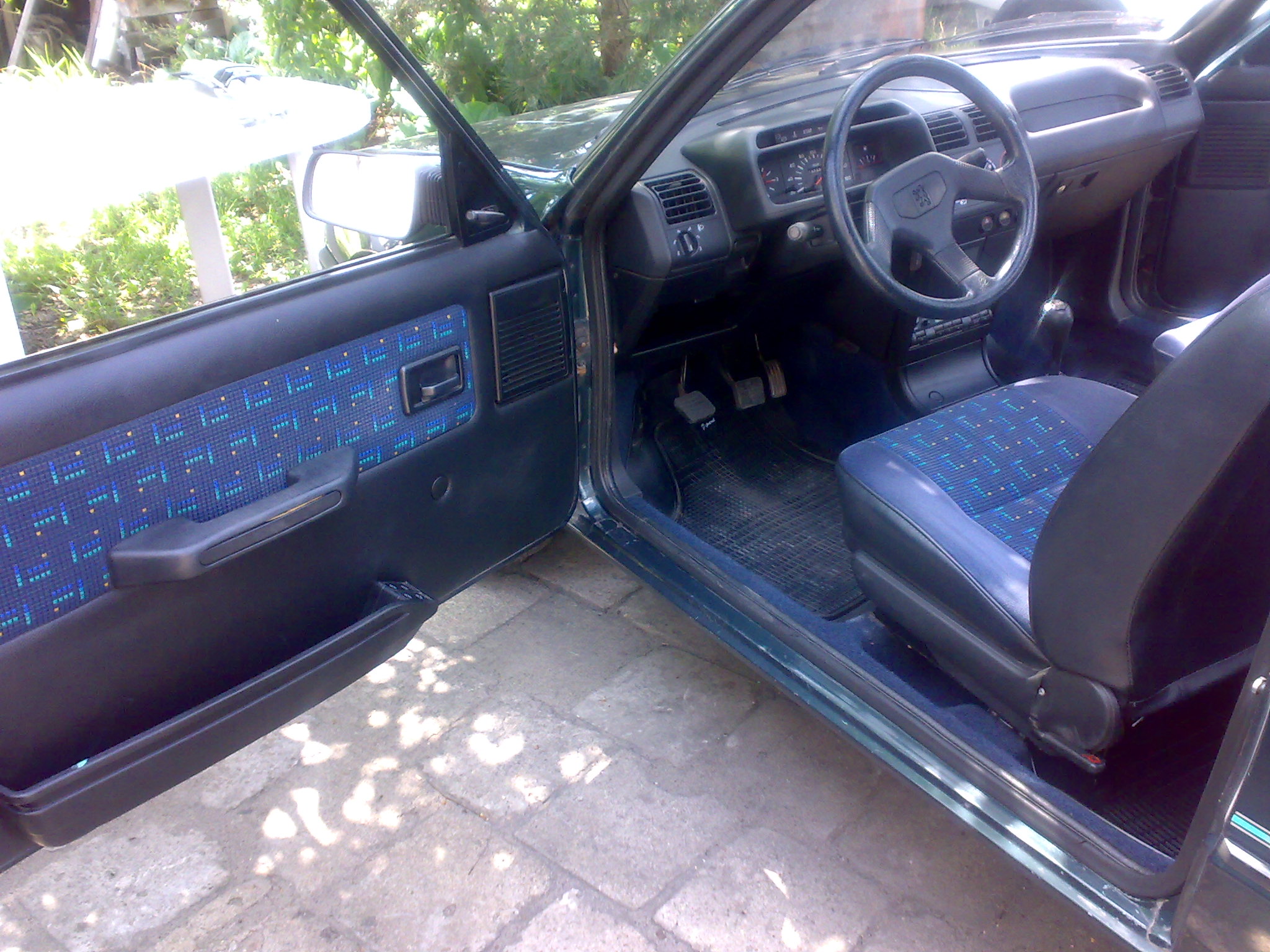

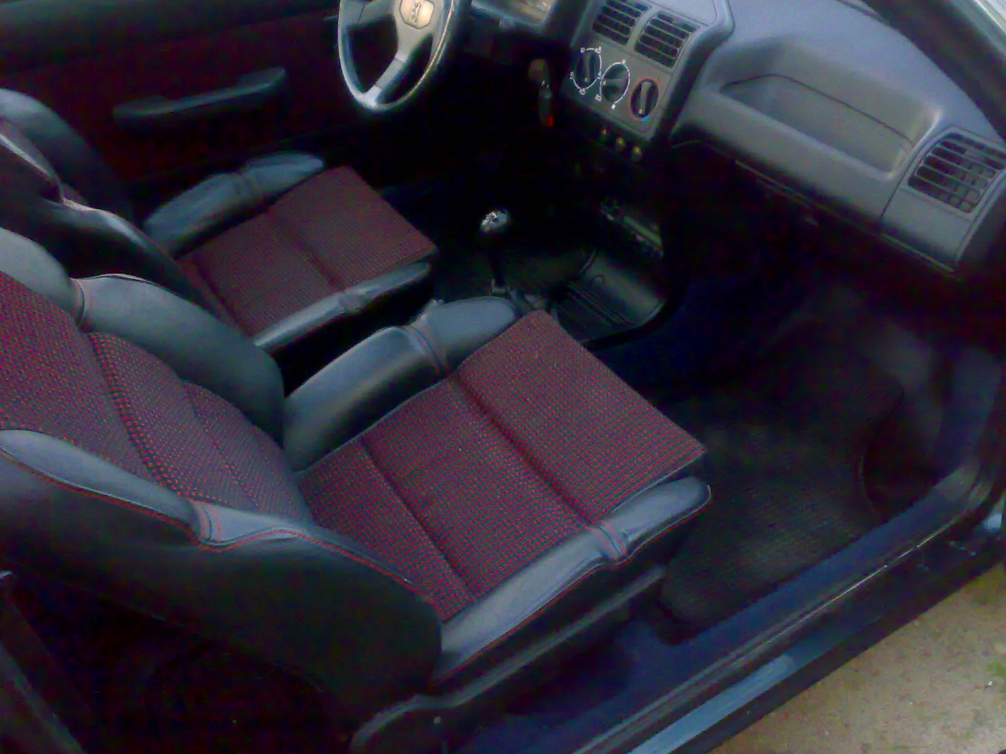

Wnętrze.

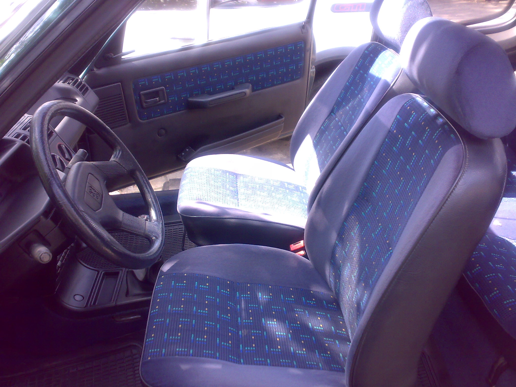

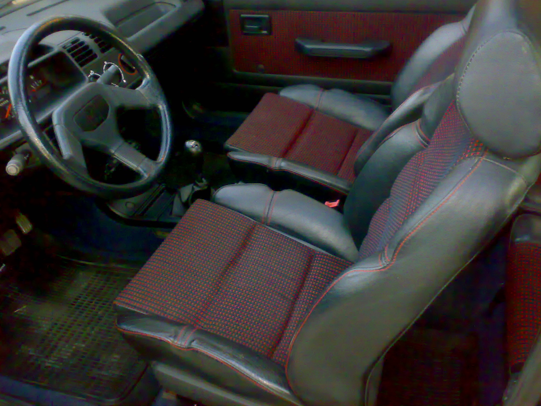

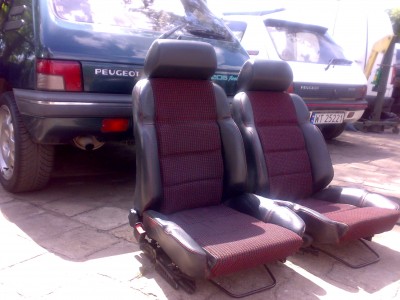

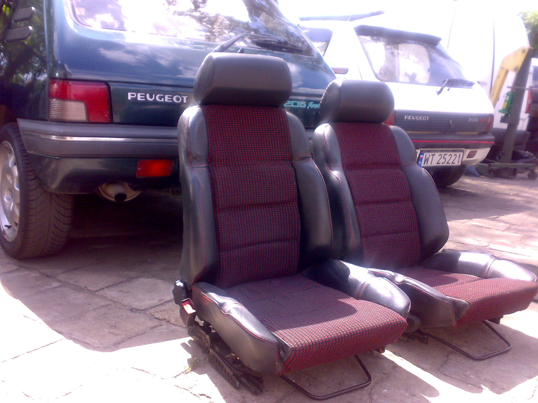

Jak na 205tkę forever był nieźle wyposażony. Miał elektrykę, dymione na brązowo szyby, dziurę w dachu o średnicy większej niż niejedna studnia w Bieszczadach, oraz przyjemną w dotyku niczym polarowy koc tapicerkę. Z uwagi iż nie jestem fanem polarowych koców, pożegnałem się z nią bardzo szybko :)
Tym sposobem w aucie zagościły fotele, boczki oraz kanapa z GTI. Od zawsze marzyła mi się we wnętrzu czerwona wykładzina (dawca z uwagi na swój rocznik takowej nie posiadał), której zdobycie w tamtej chwili okazało się nie lada wyzwaniem. Przez jakiś czas auto jeździło w mało pasującej do siebie kolorystycznie konfiguracji: niebieska wykładzina + czerwona kratka. Na szczęście nie trwało to długo.

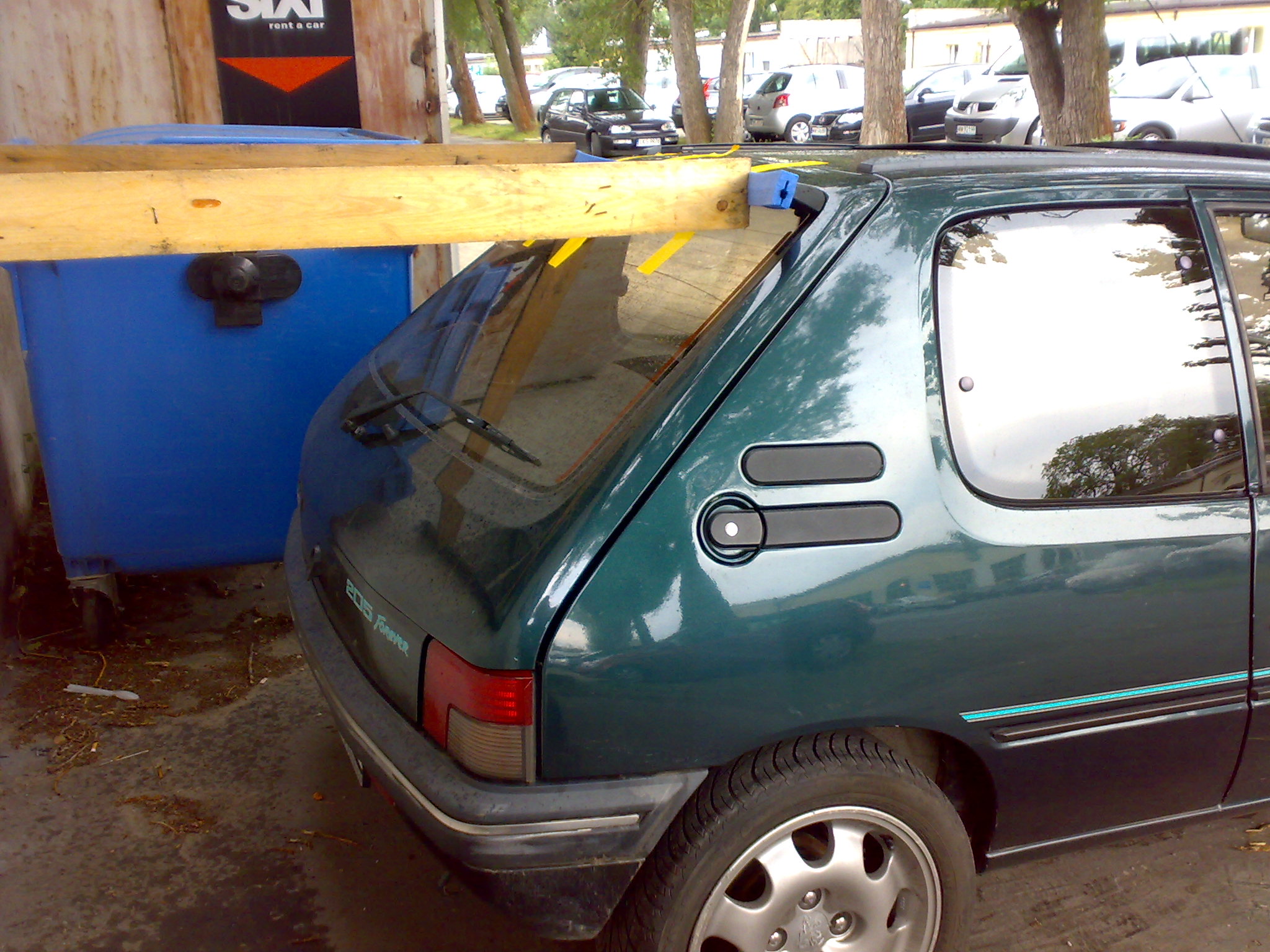

Po wizycie u jednego z naszych forumowych znajomych do listy dodatków dołączyła lotka na tylną klapę.
Klej do szyb, dwie deski i 24h godziny cierpliwości trwale połączyły ją z resztą nadwozia :)

BTW: motyw z klejeniem lotki przypomniał mi klasykę gatunku:

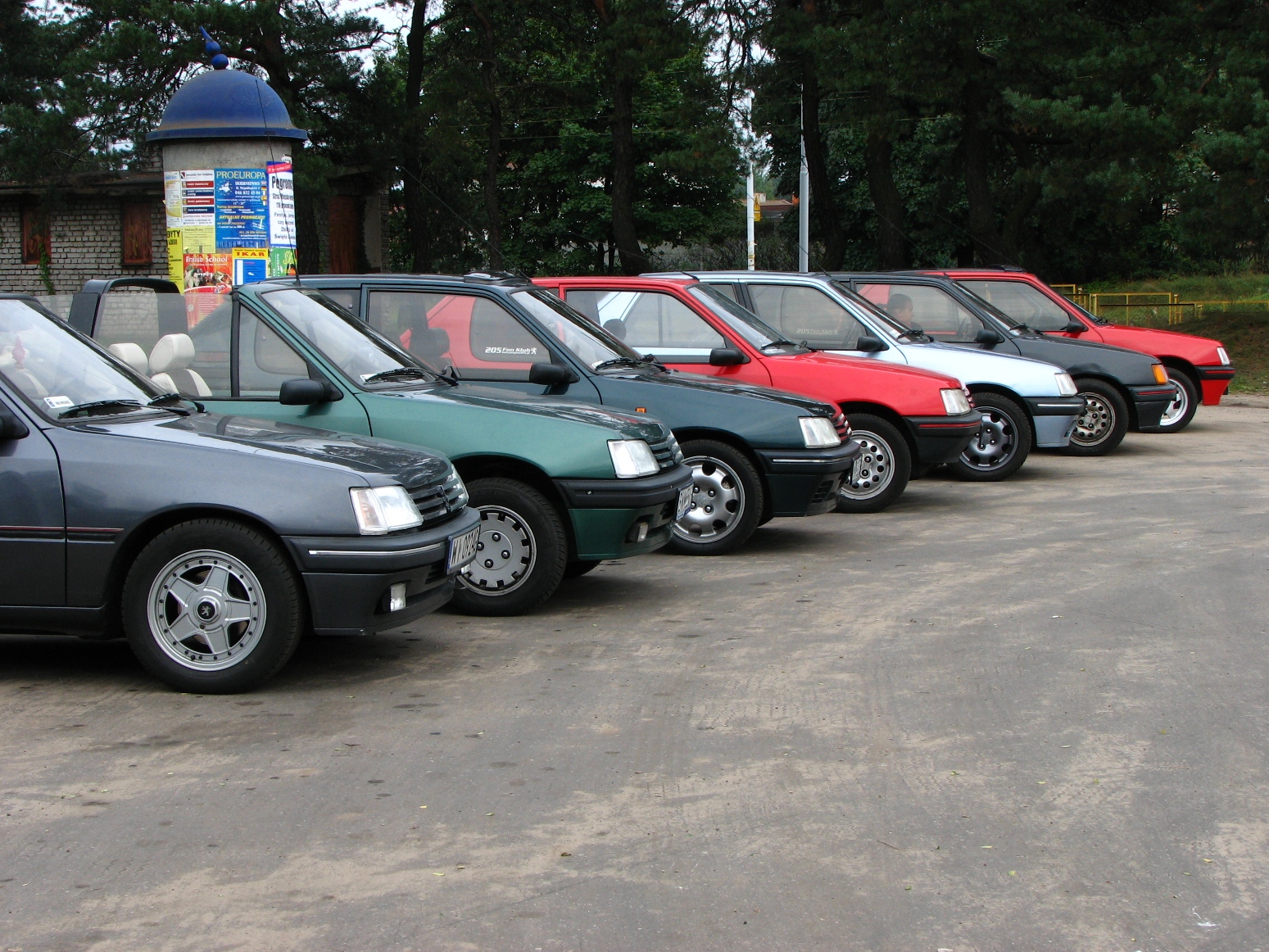

Post autor: Haku » 08 sty ndz, 2012 12:12 am
Po wcześniej wymienionych modyfikacjach, które co nieco poprawiły prezencje, auto wraz ze mną poznało się z Warszawską ekipą, przy okazji zlotu w Sosence oraz zlotu w Skierniewicach.
