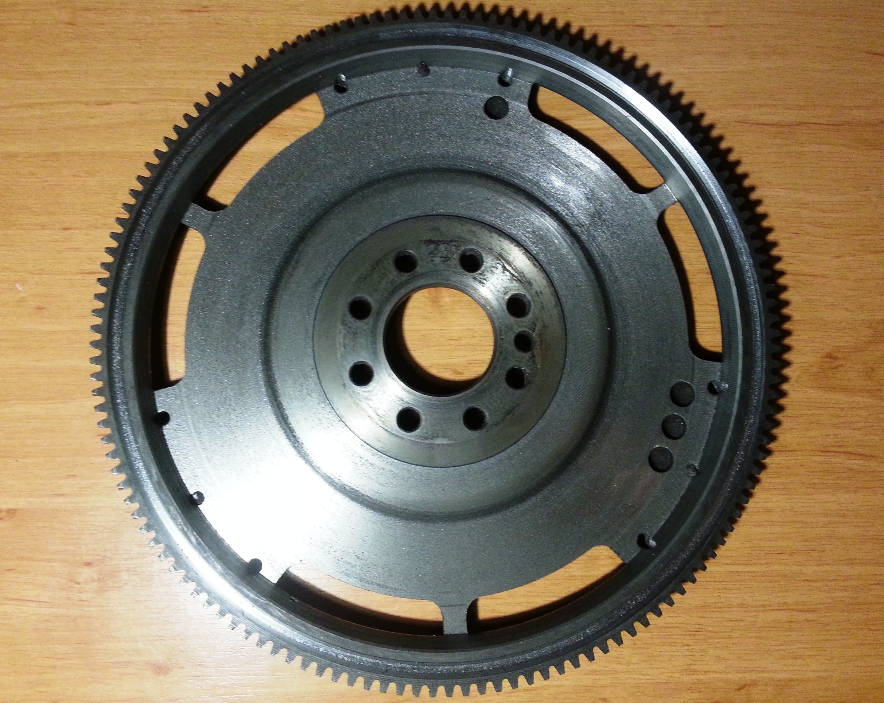

Prace trwają. Po zdjęciu kolektora ssącego i wydechowego padła decyzja o zdjęciu głowicy. Do zrobienia uszczelniacze, dotarcie zaworów i planowanie. Dół silnika idealny - cylindry bez progów i rys. Brak śladów zużycia. I to najlepsza wiadomość dnia dzisiejszego.
Koło zamachowe z VTS-a leci do Radomska na odelżanie z wyważaniem.

Proponuję przeszlifować jeszcze płaszczyznę zamachu pod tarczę bo mocno zjarana

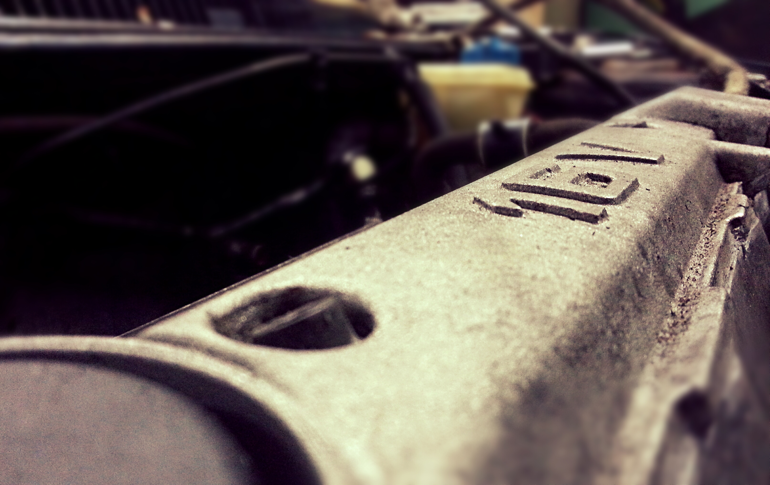

Głowica po planowaniu i docieraniu zaworów.

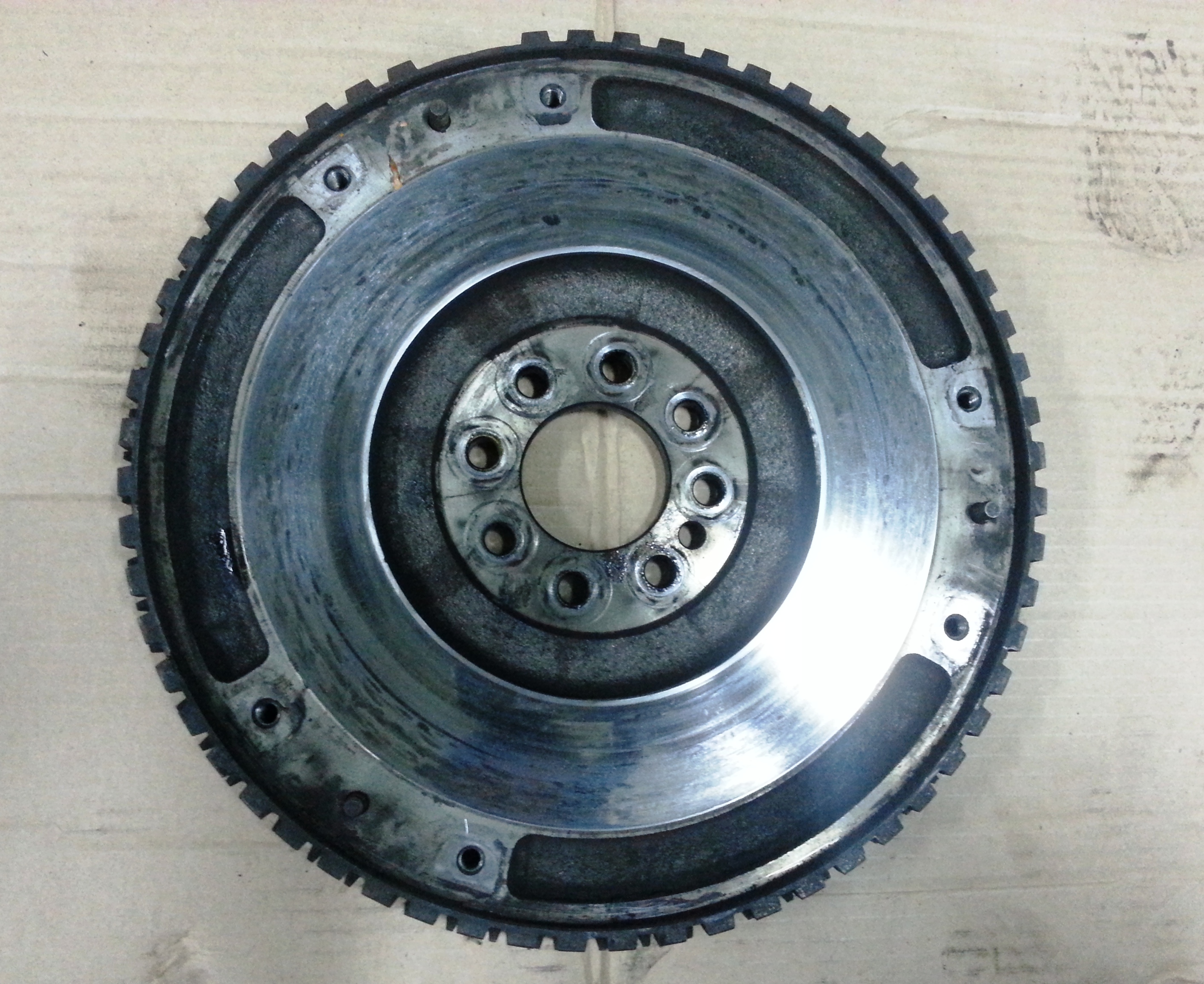

Dotarły ostatnie elementy układanki...

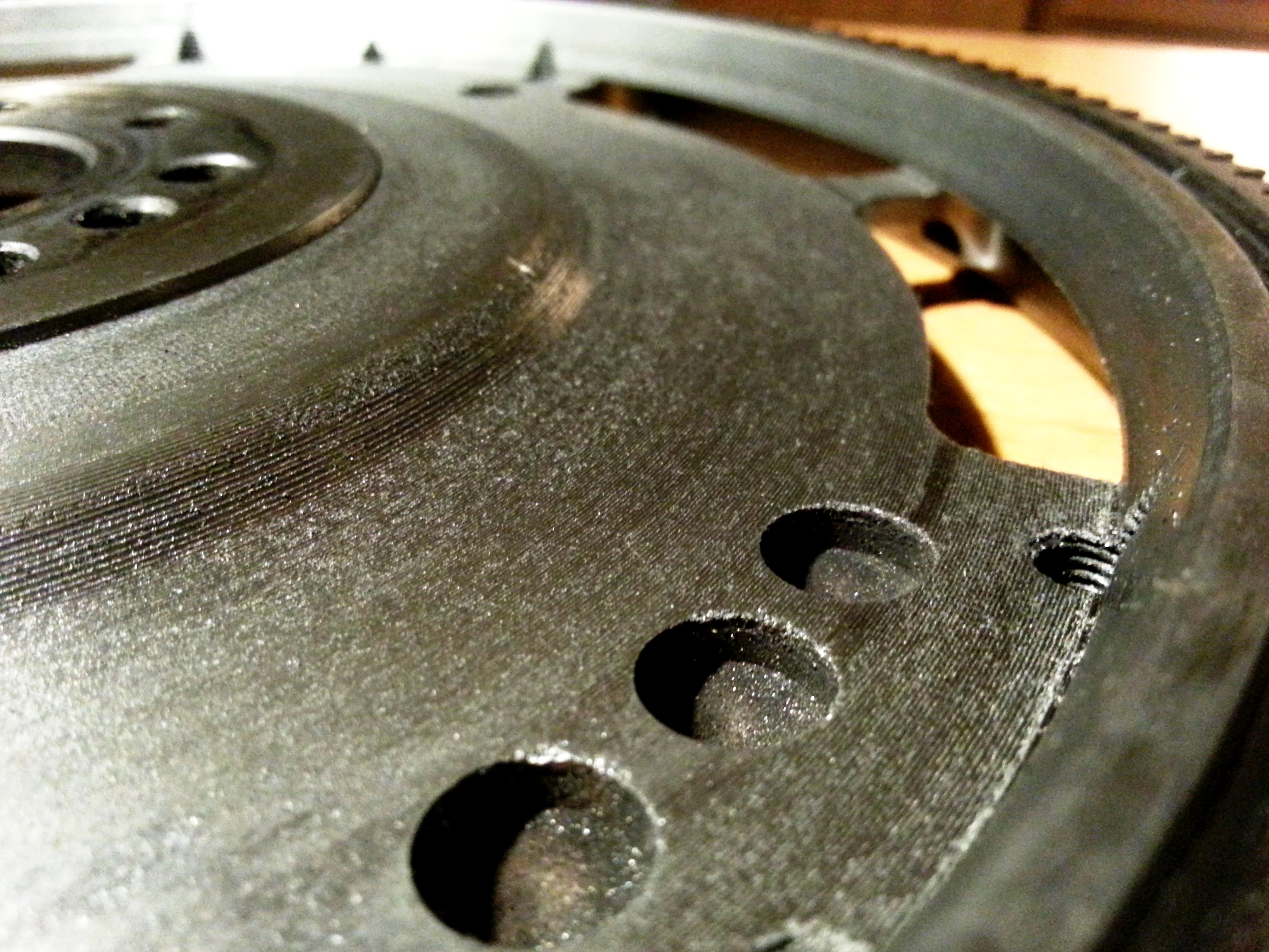

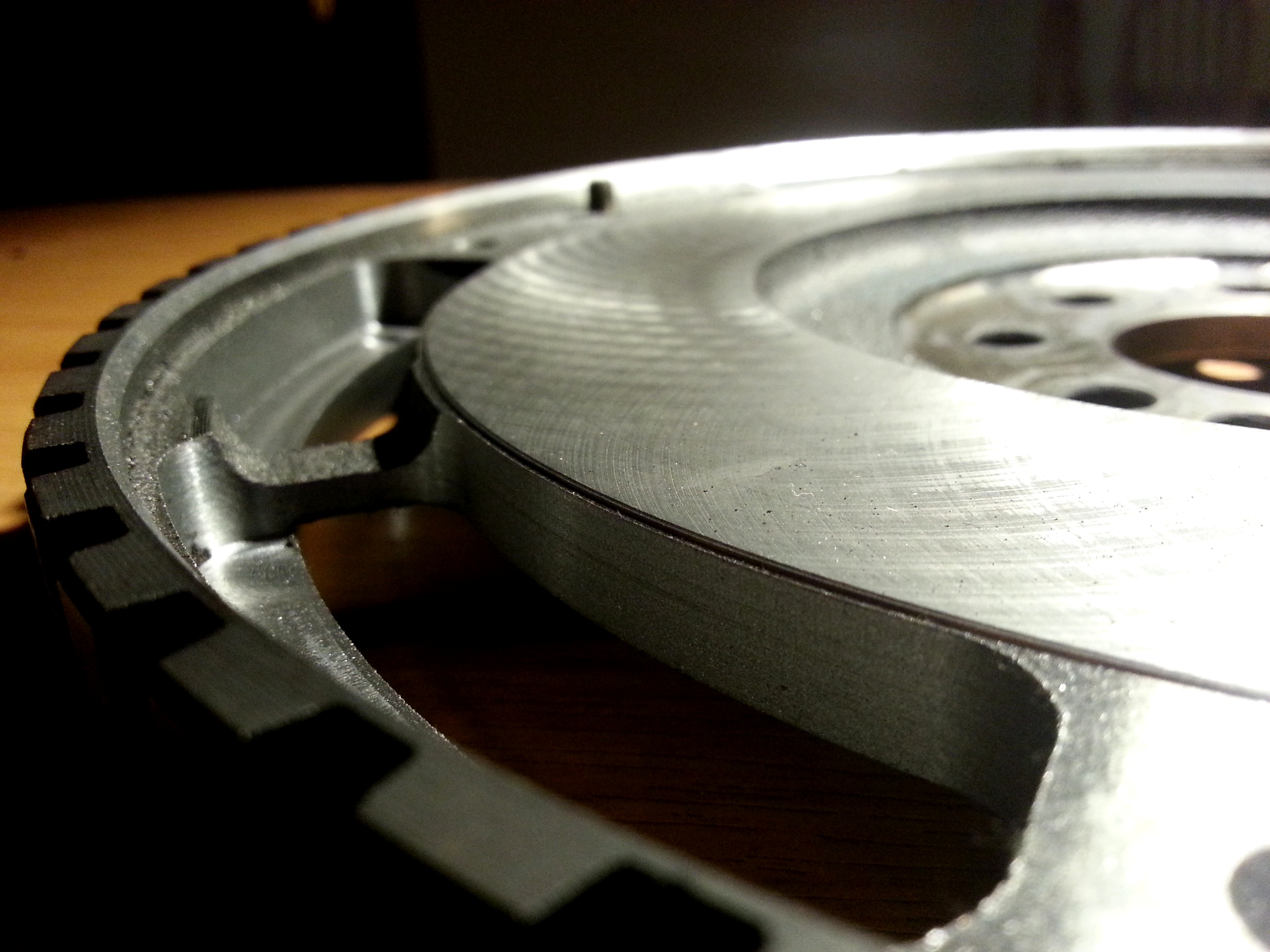

Lekkie koło zamachowe z Xsary VTS - zdjęte około 30% masy:

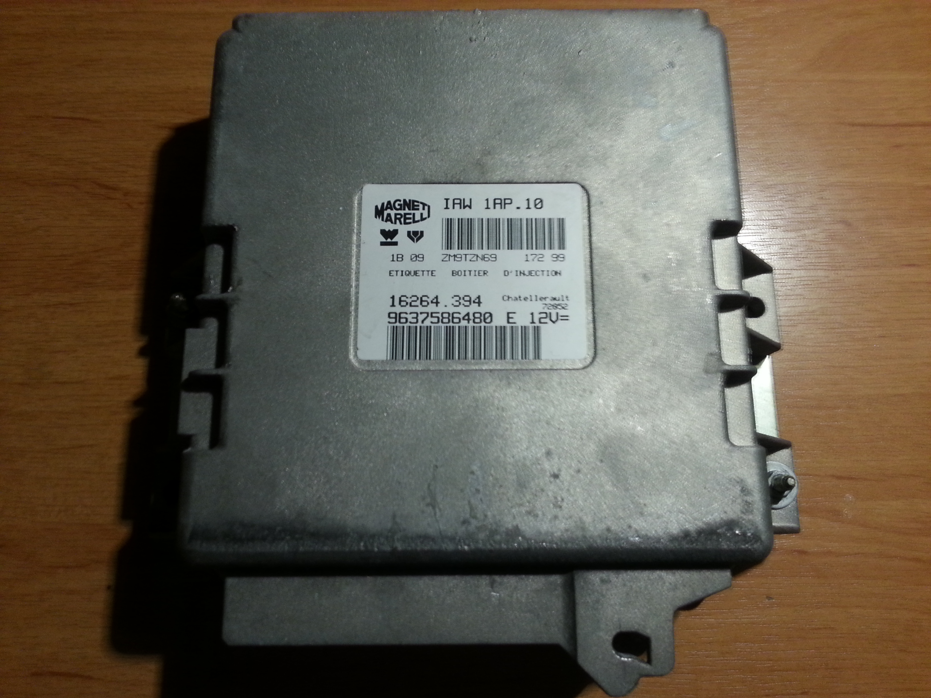

Komputer silnika XU10J4RS ze zdjętym immobilizerem:

Takie odchudzanie jest bezpieczne???
GTI_Efekt Masy Obrazek

Post autor: Haku »
Wystawilem żeby zbadać czy będzie zainteresowanie na większą ilość. W odpowiedzi na pytanie Krzyśka - ludzie jeżdżą na odchudzonych w jeszcze większym stopniu i nie ma z nimi problemu. Czas pokaże czy tak będzie również w tym przypadku. Póki co nie mam obaw.

Nie masz się czego bać, 30% to faktycznie jeszcze nie tak dużo. Czekam aż to zacznie latać :D

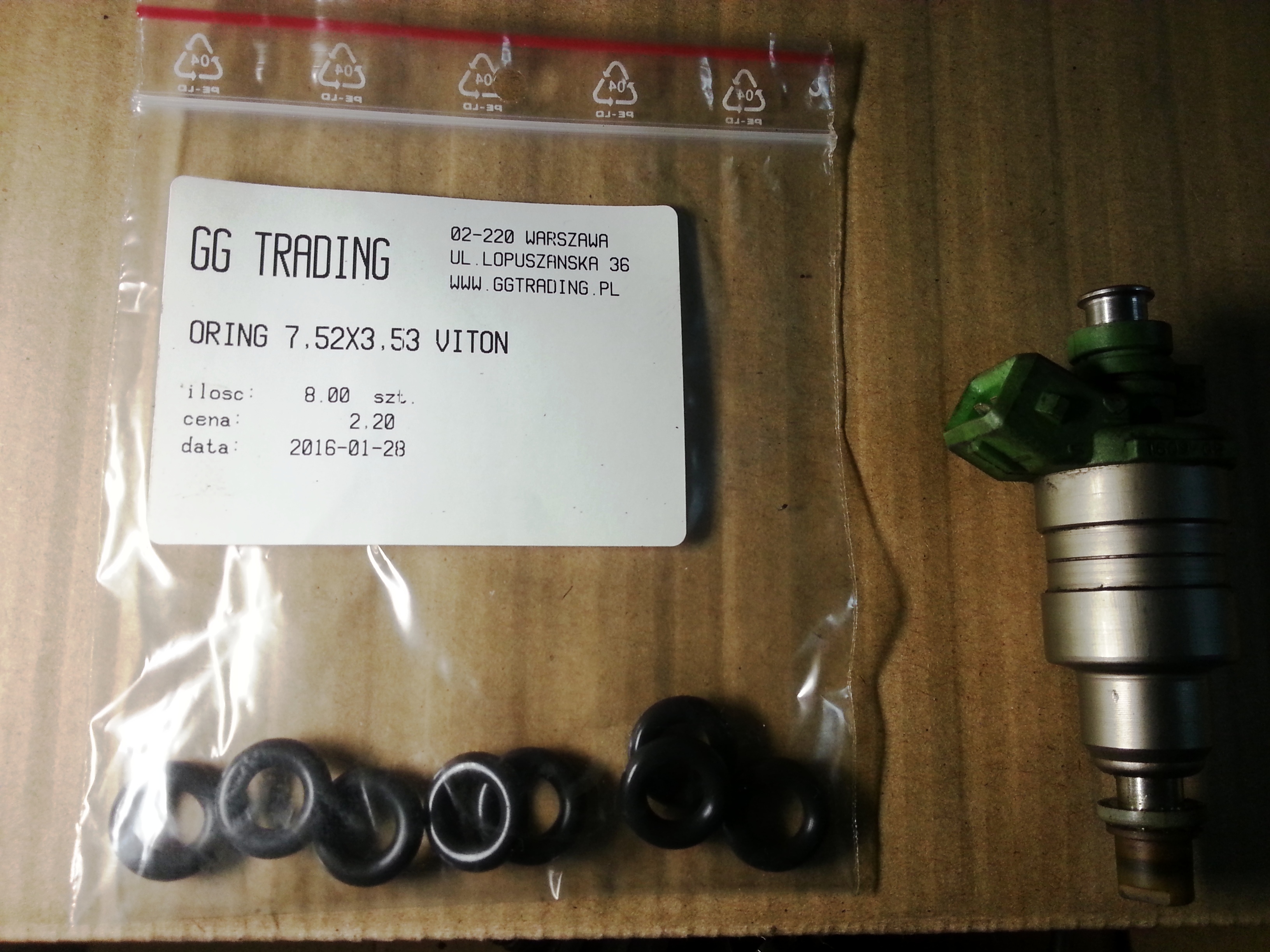

Udało się również dorobić nowe uszczelniacze do wtrysków.

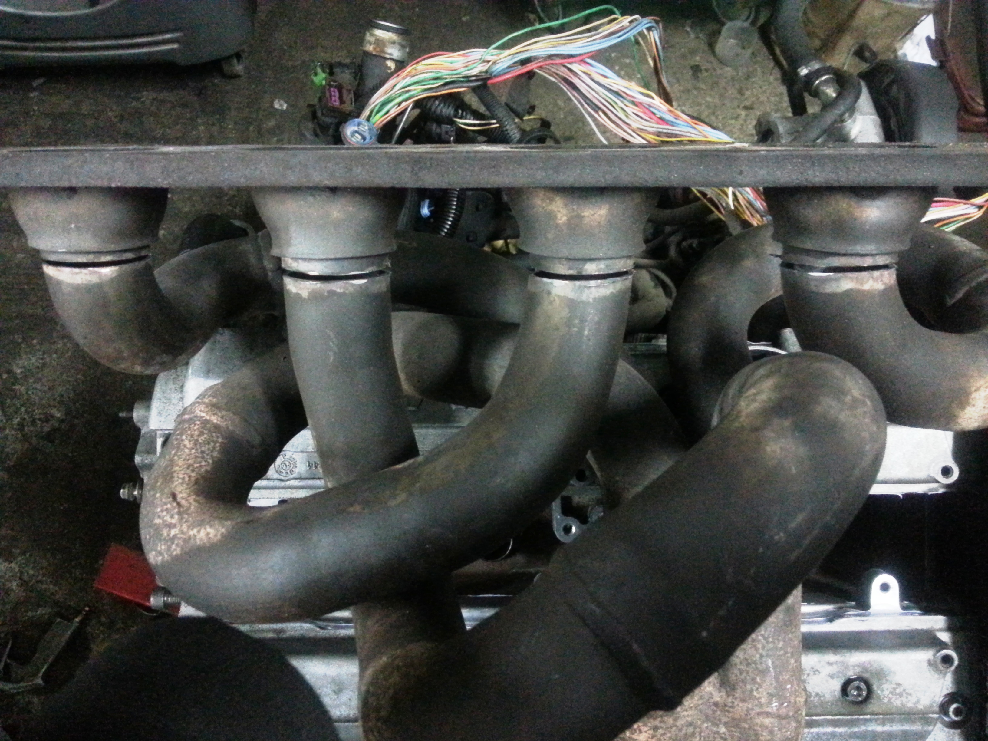

Pierwsze prace nad kolektorem wydechowym za nami. Nacięcia wykonane dużym diaxem z tarczą o grubości 5mm.
