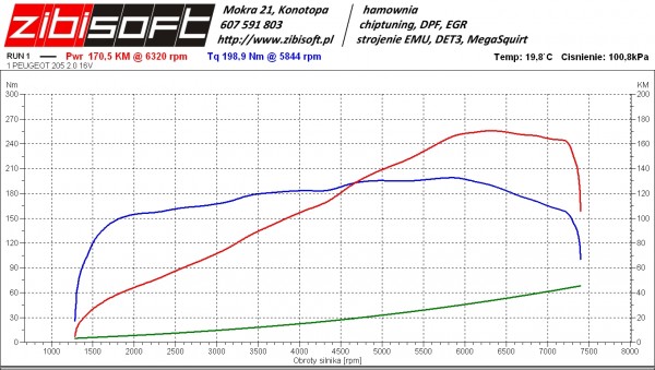

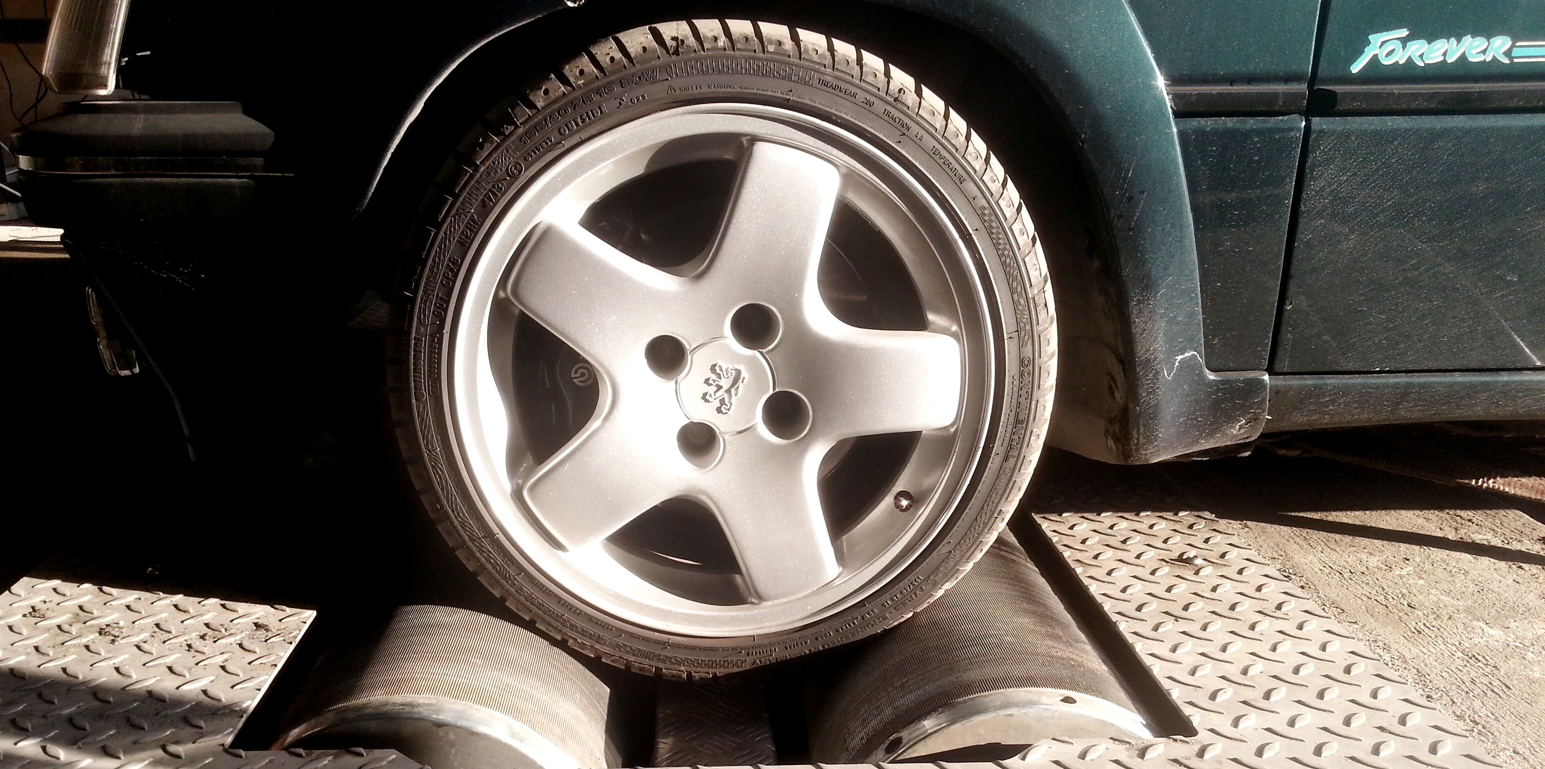

Swap uznaje się za zakończony powodzeniem :)
Efekt końcowy: 170,5KM oraz 198,9Nm.

Z jednej strony BARDZO gratuluję i projektu i osiągnięcia, z drugiej strony jak widzę wykres to pierwsze nad czym się zastanawiam to co się popsuło...

Rozwiń, bo nie bardzo wiem co masz na myśli?

Powyżej 6000RPM, szczególnie moment obrotowy?

Post autor: Lord Devil » 08 maja ndz, 2016 9:11 pm
Nie wyraziłem się dość jasno - chodzi o osiągi. Wiem, że dla tego silnika to norma, ale efektywność w stosunku do lepszych silników jest słaba.
