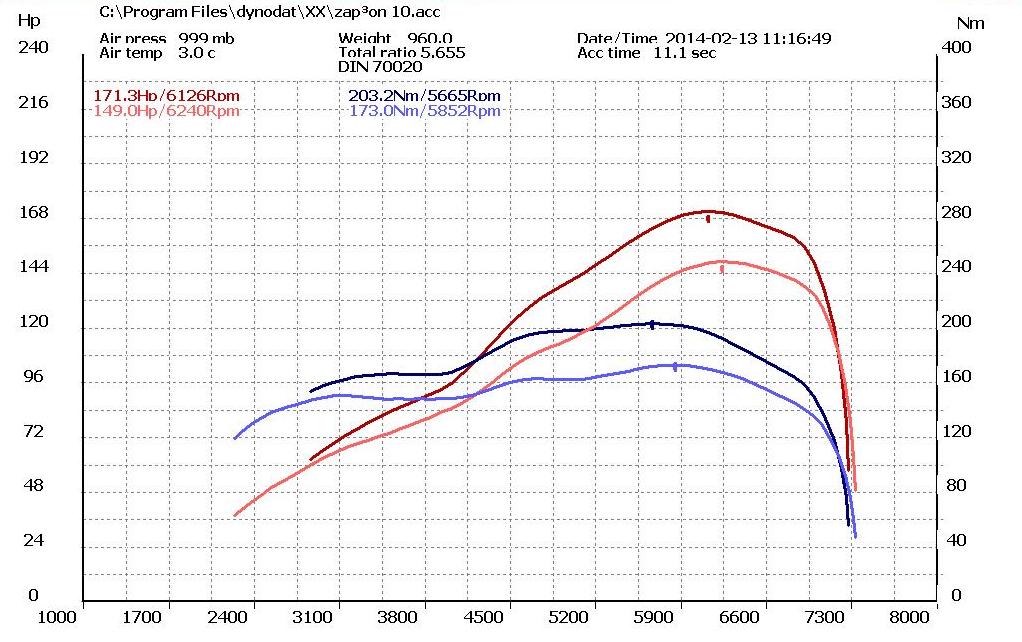

dwie mapy czy dwa pomiary ??
xtrack
Posty: 667
Posiadany PUG: 1.9 GTI
Lokalizacja: dolnyslask
Re: 205 Dimma projekt
Post autor: xtrack » 13 lut czw, 2014 5:32 pm
wstepnie strojenie na drodze pozniej przyjazd na hamownie i wykonanie pomiaru. Pozniej strojenie mapy paliwa i zaplony + dodatkowe korekty i pomiar finalny

Post autor: Pluto » 16 lut ndz, 2014 12:59 am
Bardzo dobry wynik wg. mnie.
