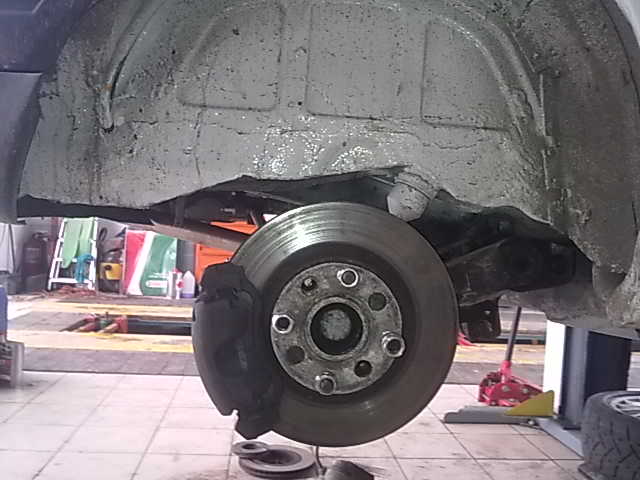

Wentylowana tarcza z 405 Mi16, jarzmo z 1.6 GTI, pewne GTI z Lublina jezdzilo na takim setupie gdzie na przodzie siedzial 4 tloczek i 305mm. Setup zostal mocno skrytykowany przez forumowiczow.
Mala korekta co do tarczy wklejonej przez xtracka tj 288mm a nie 283mm. Szlaki hamulcowe macie juz przetarte w tym klubie _O_

taki pomysl
bart205
Posty: 54
Rejestracja: 30 gru ndz, 2012 10:52 pm
Posiadany PUG: 205 proto
Lokalizacja: krakow
Re: projekt turbo
Post autor: bart205 » 25 mar pn, 2013 10:43 am
283 na tyl :idea:

czy to nie aby przerost formy nad treścią?
bart205
Posty: 54
Lokalizacja: krakow
Re: projekt turbo
Post autor: bart205 » 25 mar pn, 2013 11:05 am
dlaczego tak uwazasz
cienki
Posty: 473
Rejestracja: 20 lut sob, 2010 6:10 pm
Posiadany PUG: 205 GTI
Numer Gadu-gadu: 6928887
Lokalizacja: zdecydowanie Podkarpacie
Re: projekt turbo
Post autor: cienki » 25 mar pn, 2013 11:55 am
Tez uważam, że przy tak lekkim tyle jak i całym pojeździe tak duży hamulec to duża przesada.
Szkoda sobie dokładać mase nieresorowaną.
bart205
Posty: 54
Lokalizacja: krakow
Re: projekt turbo
Post autor: bart205 » 25 mar pn, 2013 12:00 pm
ale moze da rade zatrzymac slicka 225 bo seria nie daje
cienki
Posty: 473
Re: projekt turbo
Post autor: cienki » 25 mar pn, 2013 1:30 pm
Większa pompa ?? Rozkład ciśnienia przód tył.
bart205
Posty: 54
Lokalizacja: krakow
Re: projekt turbo
Post autor: bart205 » 25 mar pn, 2013 1:34 pm
ap zazwyczaj daje rade nawet w evo na 18 calach a rozklad cisnienia (osobny uklad )i korektor machaniczny + hydrauliczny raczej to wyklucza
cienki
Posty: 473
Re: projekt turbo
Post autor: cienki » 25 mar pn, 2013 1:43 pm
Nie bardzo rozumiem drugą część zdania. Możesz napisac jak masz rozwiązany ukald hamulcowy jeżeli nie jest on seryjny.
bart205
Posty: 54
Lokalizacja: krakow
Re: projekt turbo
Post autor: bart205 » 25 mar pn, 2013 3:32 pm
hamulec nożny dwie pompy jedna druga tyl trzecia reczny brak serwa (bedal box )
bart205
Posty: 54
Lokalizacja: krakow
Re: projekt turbo
Post autor: bart205 » 25 mar pn, 2013 3:38 pm
(cos literki zjadlo) jedna pompa przod druga tyl trzecia reczny korektor hydrauliczny i mechaniczne wahadło zmieniajace rozklad sily na pompach
stef
Posty: 995
Posiadany PUG: 205mi16
Numer Gadu-gadu: 4896812
Lokalizacja: okolice Lublina
Re: projekt turbo
Post autor: stef » 25 mar pn, 2013 3:48 pm
to faktycznie dziwne, że nie daje rady zblokować, coś musi być nie halo .
PS. mógłbyś się wreszcie nauczyć edytować posty a nie siejesz nimi na prawo i lewo :)
cienki
Posty: 473
Re: projekt turbo
Post autor: cienki » 25 mar pn, 2013 3:51 pm
Zmiana rozkładu siły na balanserze przy pedal boxie nie pomaga ??
Brak dostatecznej regulacji ?? Może zmiana pompy o większej wydajności by pomogła.
A tak z ciekawości jakie są pompy ??
bart205
Posty: 54
Lokalizacja: krakow
Re: projekt turbo
Post autor: bart205 » 25 mar pn, 2013 4:29 pm
tilton 0.7
