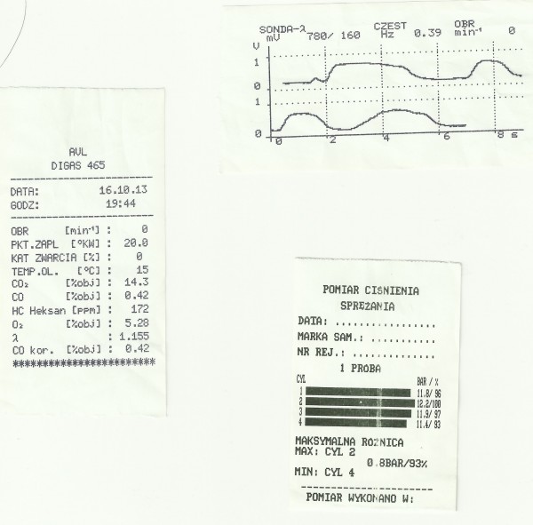

Może to pomoże w rozwikłaniu zagadki
Pomysły sugestie ??
Pomysły sugestie ??

Re: Roland Garros 92r by Janek&Agata
Sprawa falowania obrotów oraz nie zchodzenia z obrotów, wyjaśniona i zdiagnozowana pomyślnie.

Podłączam się do pytania.pawel pisze:Pochwal się jak rozwiązałeś problem.

W skrócie jak się okazało : chiński krokowy i chińska lambda na licencji magnetti mareli.
Wrócę z pracy to opisze dokładniej z fotkami wykresu oscyloskopu próbkowania lambdy.
Jedna rada przy boshu- nie wolno stosować zamienników bo potem są cuda na kiju.

A więc po kolei.
Silniczek krokowy - jak się okazało nie oryginalne silniczki mają dużo większą sztywność sprężyny oporowej, co powoduje powolne schodzenie z obrotów a nawet dłuższe ich przytrzymywanie, ponieważ przepustnica jest blokowana przez ów sztywność sprężyny.
Wciśnięcie sprężynki w "podróbce" jest naprawdę uciążliwe a w boschu można to zrobić bardzo delikatnie i bez użycia siły.
Zaraz po powrocie do domu założyłem krokowy który był w zestawie z przepustnicą zakupioną od Robsona, i problem znikną jak ręką odjął.
Sonda Lambda - Niby firmy Magneti Marelli model GOLDEN LODGE ( chiński shit) która nie trzyma oryginalnych parametrów bosch-owych sond. Jak widać na zdjęciu próbkowanie sondy zaczyna się w 2 sekundzie a kończy w 6, czyli całe 4 sekundy. Po czym Pan podłączył oscyloskop do stojącego obok 106 XN z oryginalną sondą gdzie próbkowanie było w granicach 0,5 - 1 sekunda.
Niestety aby pozbyć się falowania obrotów na jałowym muszę zainwestować 350zł w nową sondę z gwarancją na 5 lat u Panów w zakładzie i gratisowe serwisy osprzętu
Pan dodatkowo wyregulował na nowo potencjometr przepustnicy, bo jak stwierdził ustawienia fabryczne to w fabryce 20 lat temu były odpowiednie teraz trzeba to poustawiać aby ładnie grało na wszystkich podzespołach i na analizatorze spalin było ok. Sprawdzili ciśnienie na cylindrach, sami oceńcie jak wyszło.
Chyba tyle z dzisiejszego dnia. W przyszłym tygodniu jadę na kontrolę z podmienionym krokowym i ewentualne podregulowanie go z resztą "bandy".
Dodatkowo filmik dla potwierdzenia jak teraz śmiga wszystko.

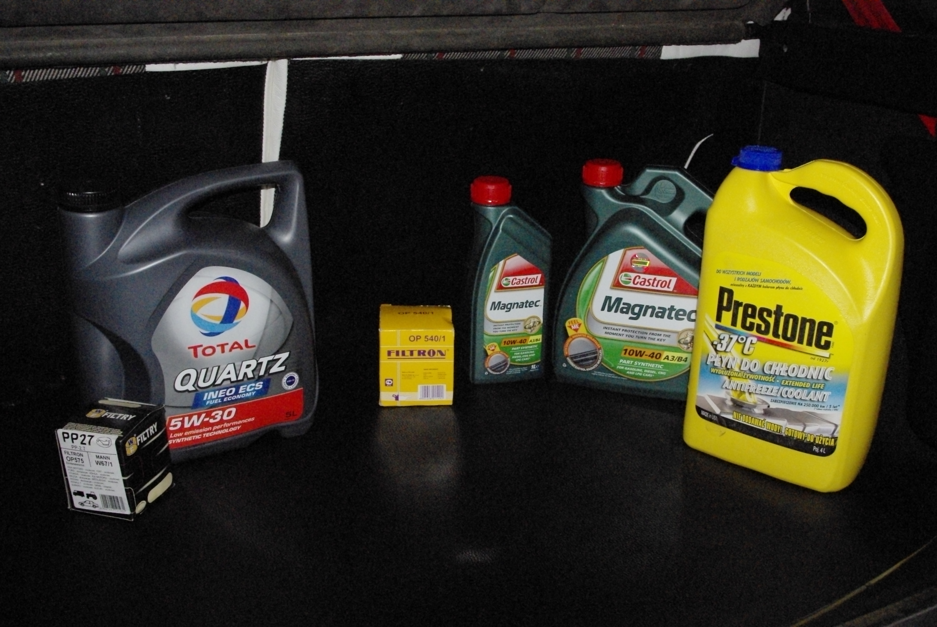

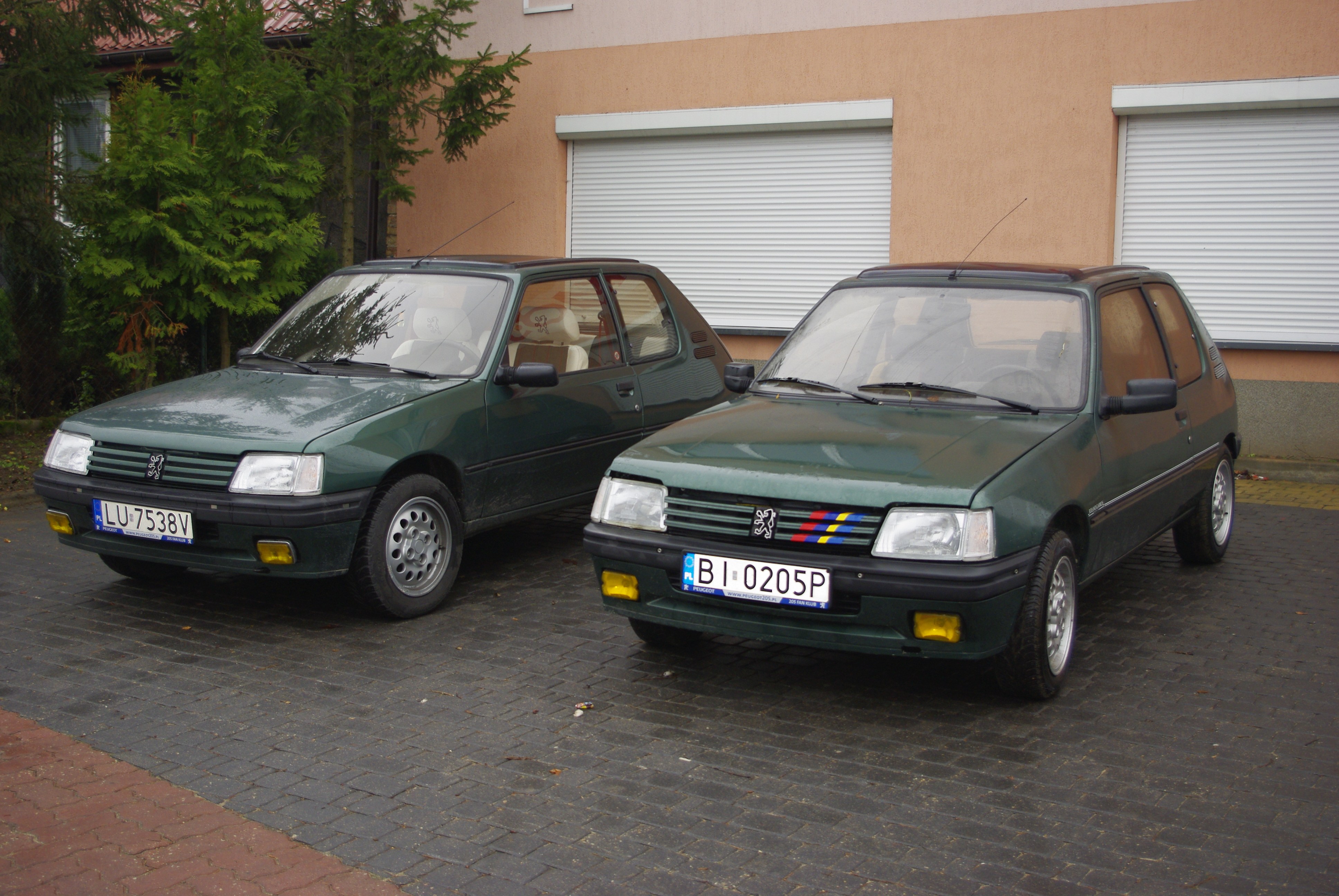

W niedzielny poranek wybrałem się z żoną w podróż do Białegostoku, odwiedzić jednego z forumowiczów (pozdrowienia dla Grzesia) , po powrocie na liczniku pękło 1200 km więc czas na zmianę płynów w 205 a przy okazji drugie auto też dostanie coś od życia.
Roland Garros 92'
Roland Garros 92'
Nooo, można by spota Garrosowego zrobić kiedy... (zajęcia w podgrupach.. ) Nieśmiało zaproponuję stolicę, jako że jest pośrodku wszystkiego i parę Garrosów się plącze...KrakerSx pisze:W niedzielny poranek wybrałem się z żoną w podróż do Białegostoku, odwiedzić jednego z forumowiczów (pozdrowienia dla Grzesia) , po powrocie na liczniku pękło 1200 km więc czas na zmianę płynów w 205 a przy okazji drugie auto też dostanie coś od życia.
