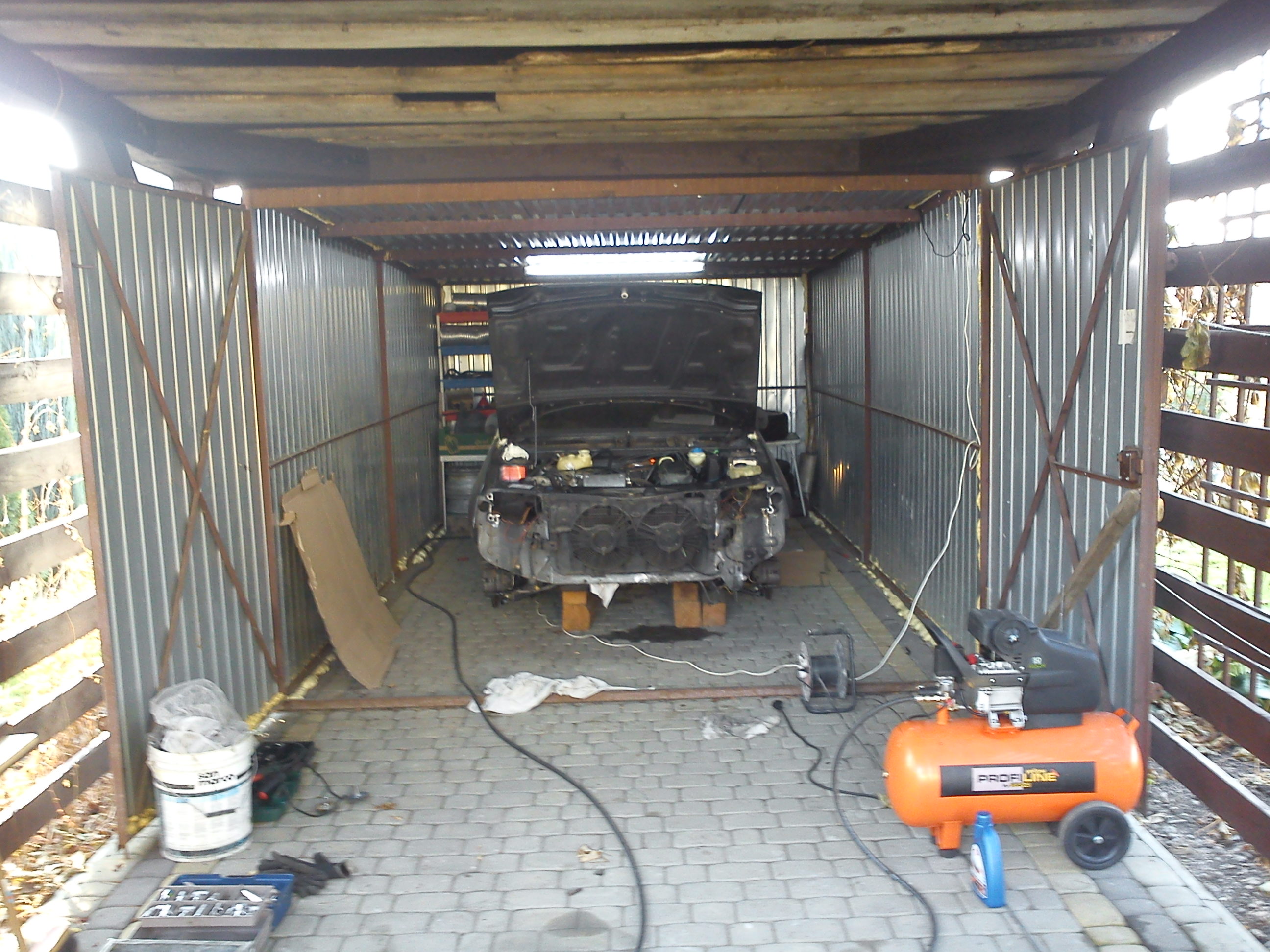

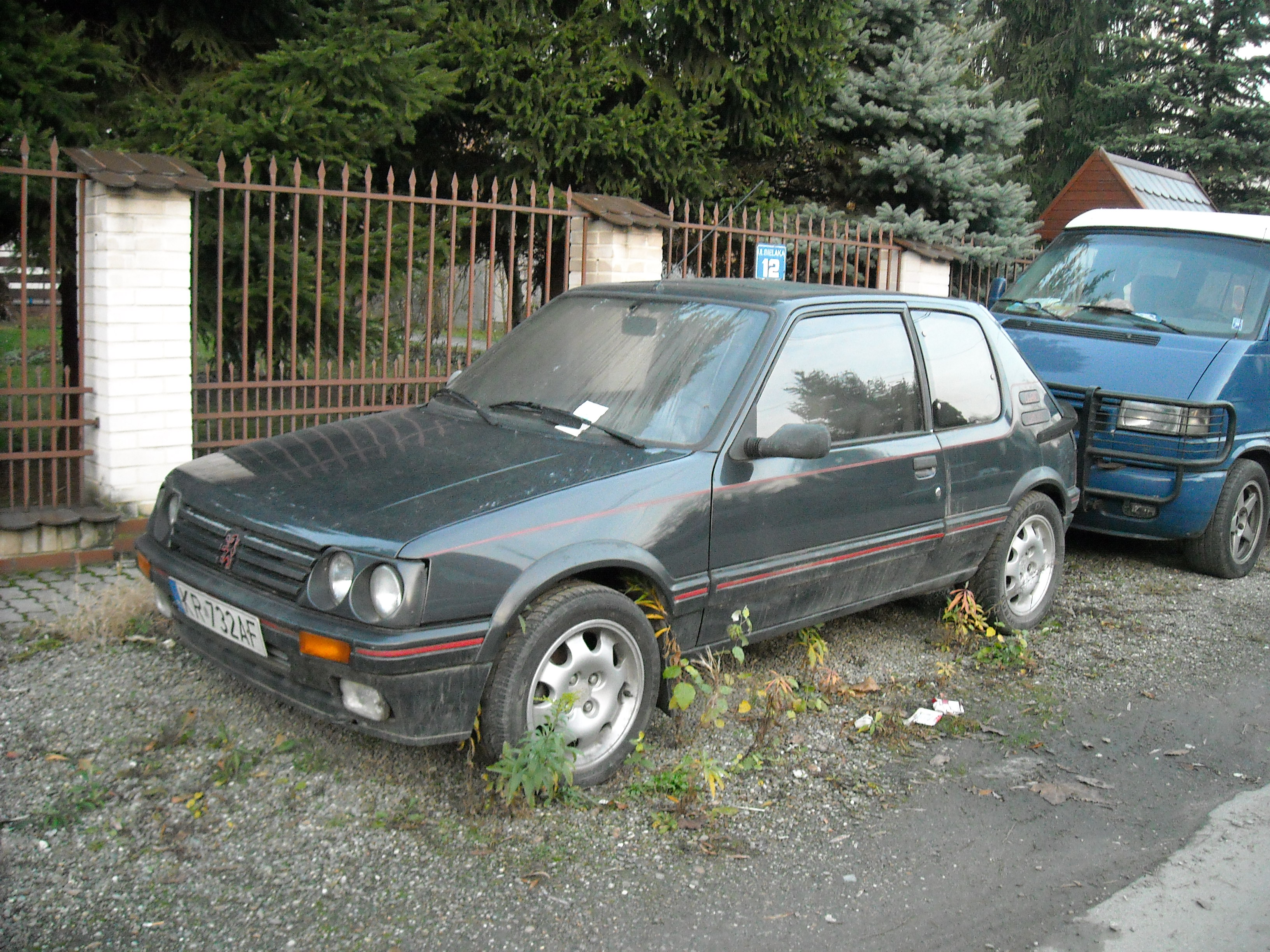

Rok 2012 to jak już wspomniałem rok totalnej nie chęci do wozu i sporadyczne grzebanie przy nim.
W podobnym stanie jak poniżej auto dotrwało do czasów obecnych. W aucie została zrobiona konserwacja, usunąłem oznaki korozji z miejsc pod podłogą bagażnika i nad bakiem.
Została wymieniona nagrzewnica bo stara nie wiadomo gdzie ciekła ( i na pewno nie na x-ringach ) , poskładałem skrzynie z przełożeniami według własnego pomysłu, korzystając 4 różnych skrzyń typu BE3 i został odpalony motor. Ciśnienie na zimnym wskazuje 4 bary i ładne strzela w wydech :D diagnoza zdrowy będzie żył.

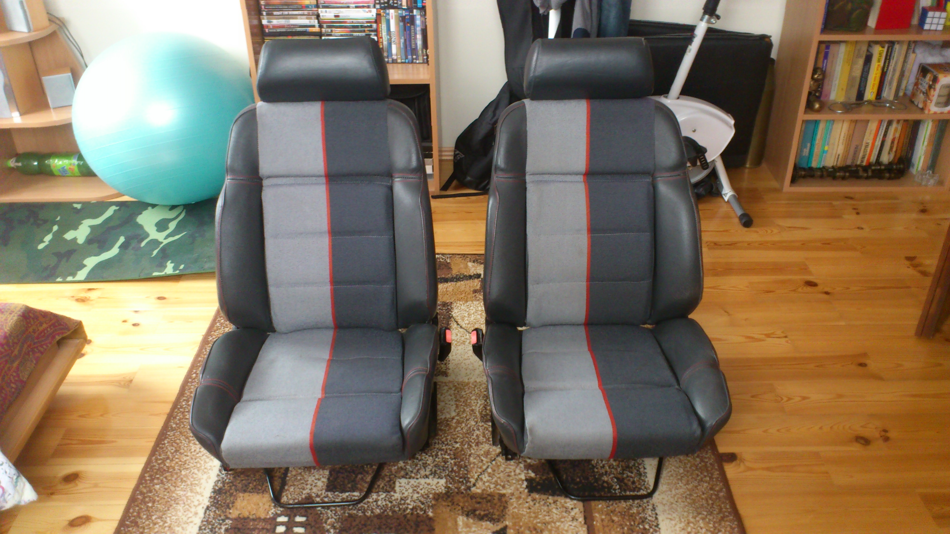

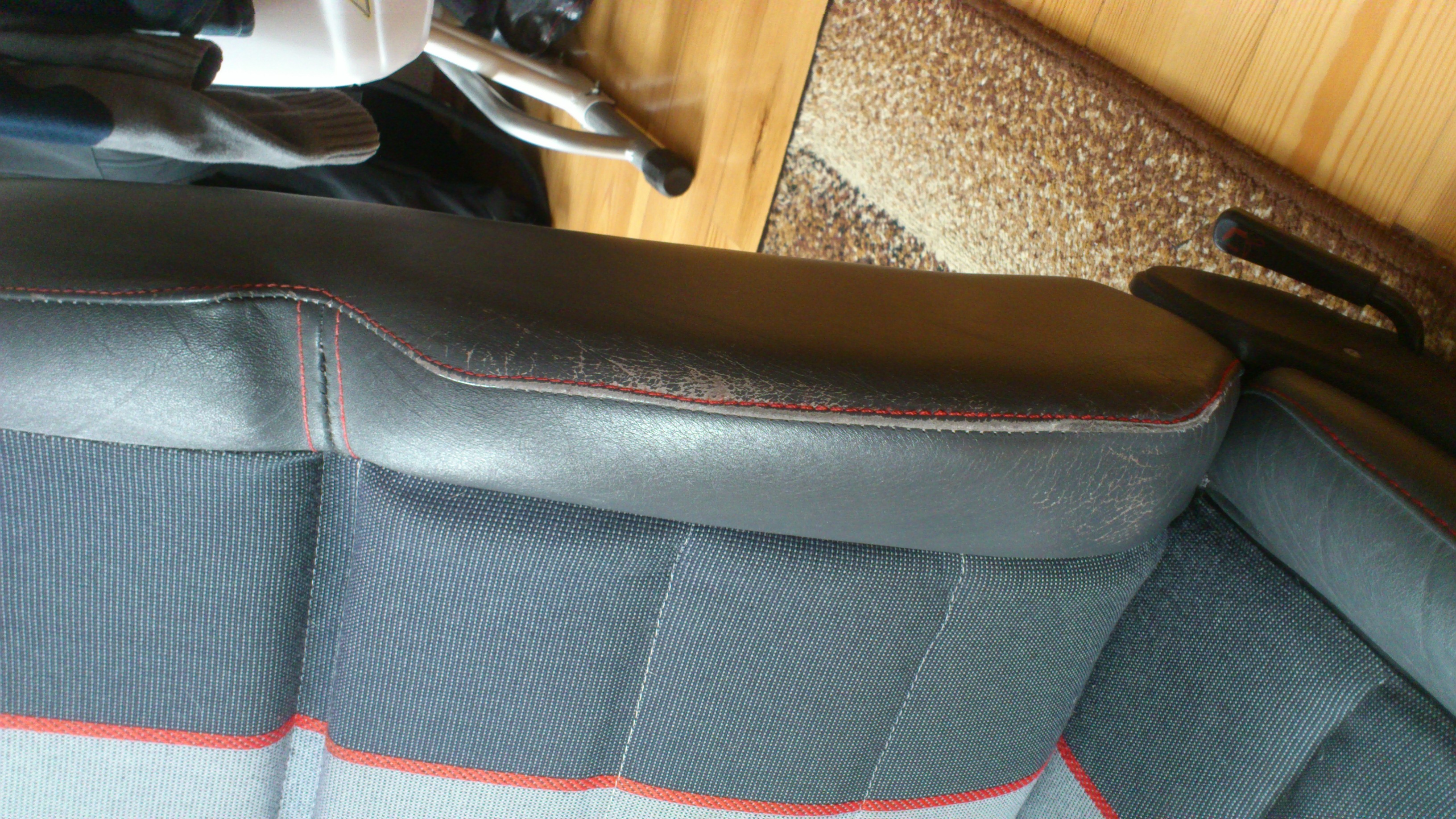

Tydzień temu przywróciłem tapicerkę a w szczególności fotel kierowcy do stanu używalności.
Boczne trzymanie siedziska było pęknięte, gąbka wysiedziana i złamana a na środku siedziska dziura po kiepie :/. Praca domowa wydaje mi się, że została odrobiona.
I tutaj pytanie do znawców. Jakimi środkami przywrócić blask skórze i zakryć spękania widoczne na zdjęciu ?? Czym doprać mocne zabrudzenia tapicerki ?? Używałem Sonaxa wielokrotnie ale niestety nie zeszło wszystko :/

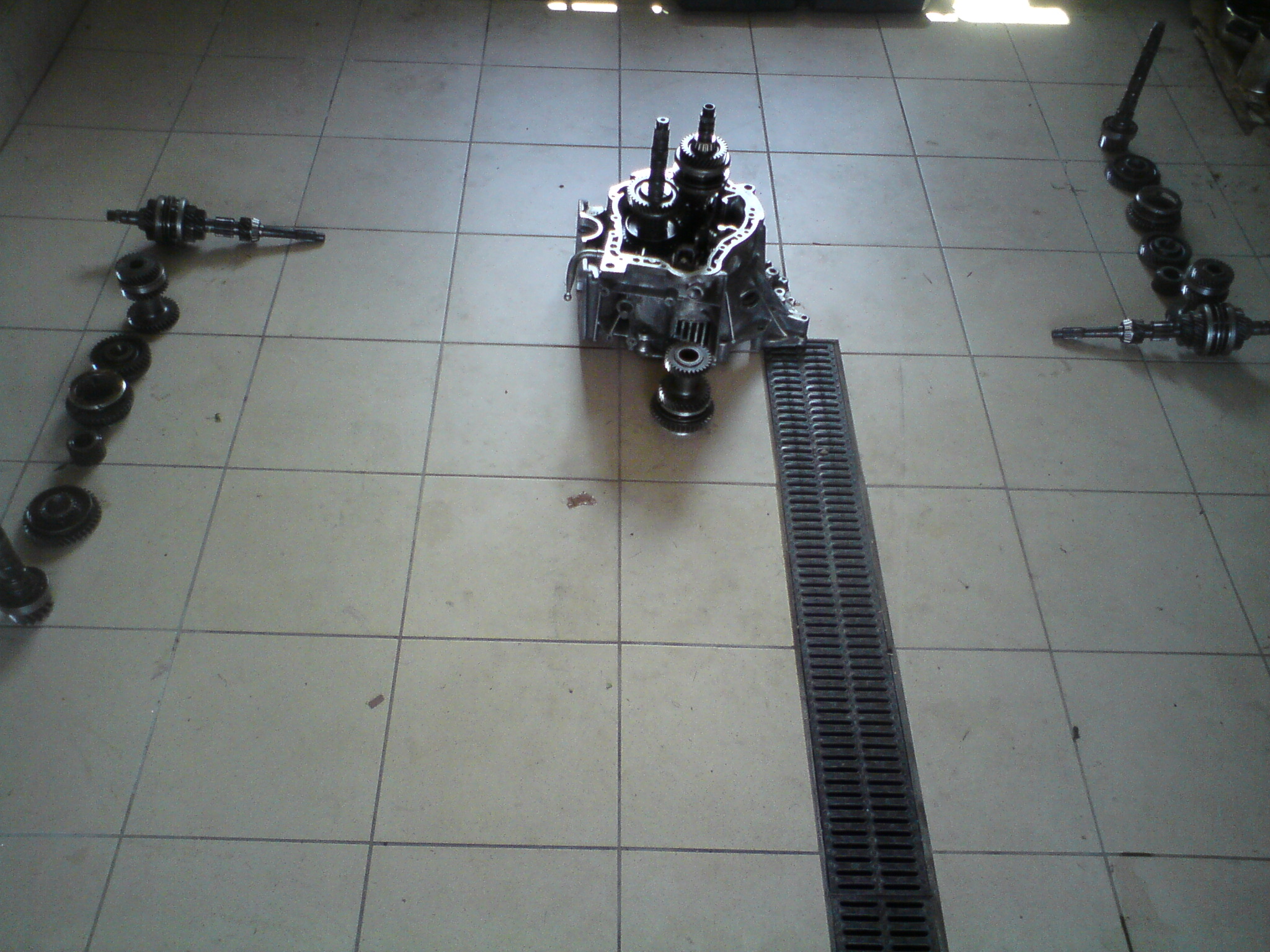

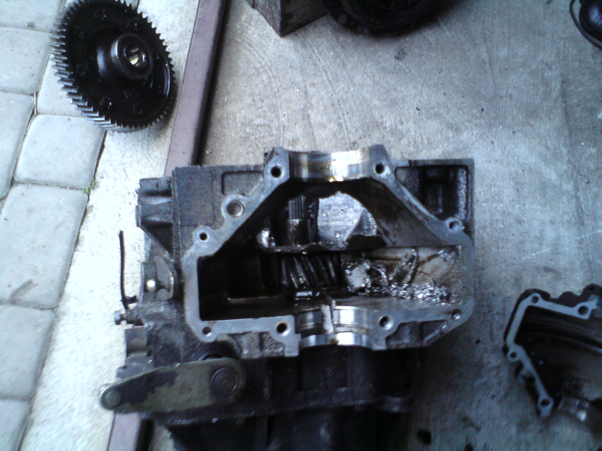

Wracają co przeszłości i to co mnie spotkało po zrzuceniu skrzyni to widok jak poniżej.
Dziura jak pięść po locie satelit z orbity dyfra :D
W trakcie składania skrzyni zastanawiałem się czy zastosować piąty bieg o przełożeniu
28x37 czy może 32x37.
Ostatecznie wjechał bieg o krótszym przełożeniu, i tak nie będę tym autem jeździ w trasy.
Wielokrotnie to już pisałem ale skrzynia, która poskładałem charakteryzuje się:
1. 38x11
2. 37x20
3. 34x25
4. 31x29
5. 32x37
Przełożenie główne 62x14 z Mi16

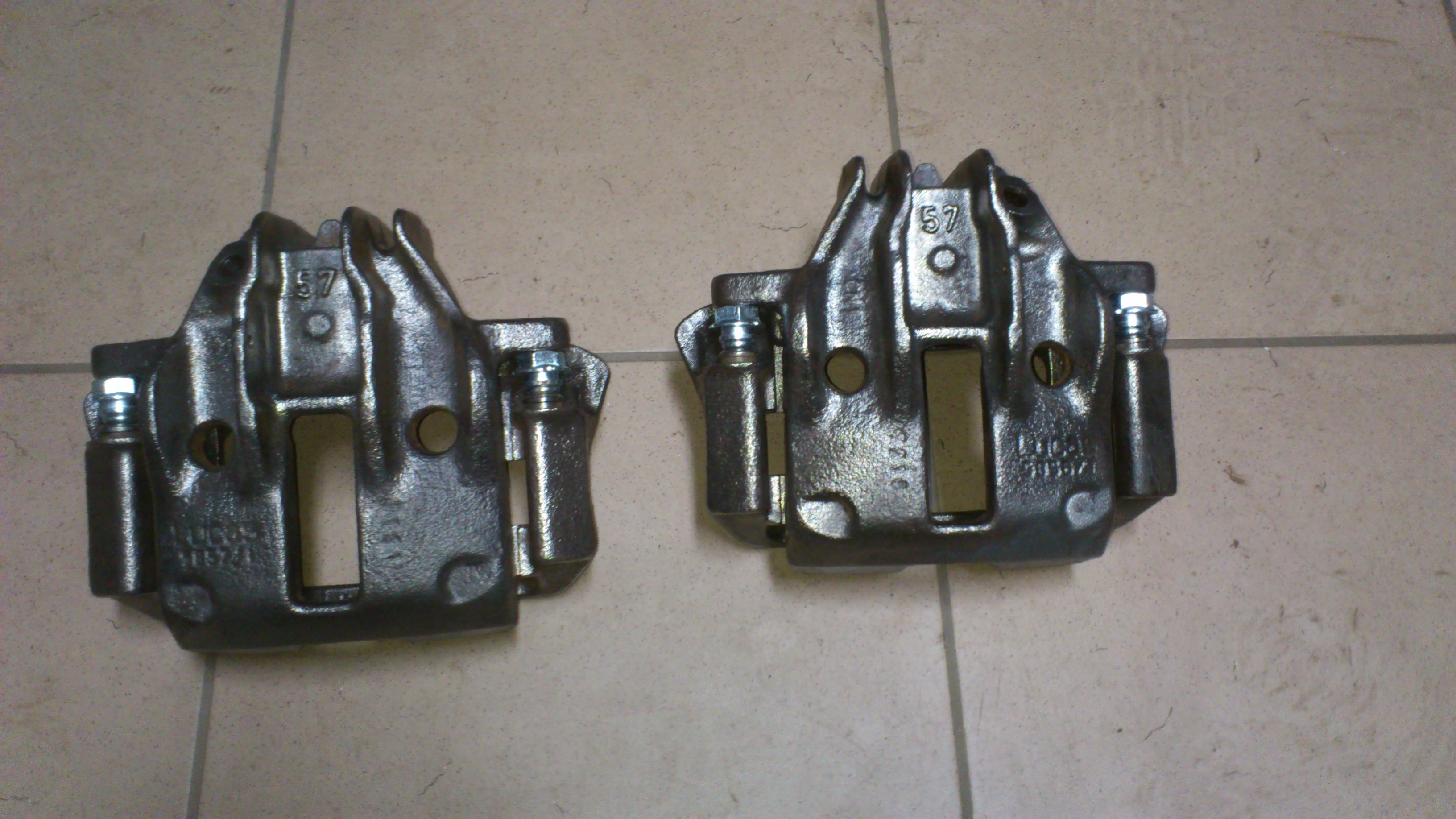

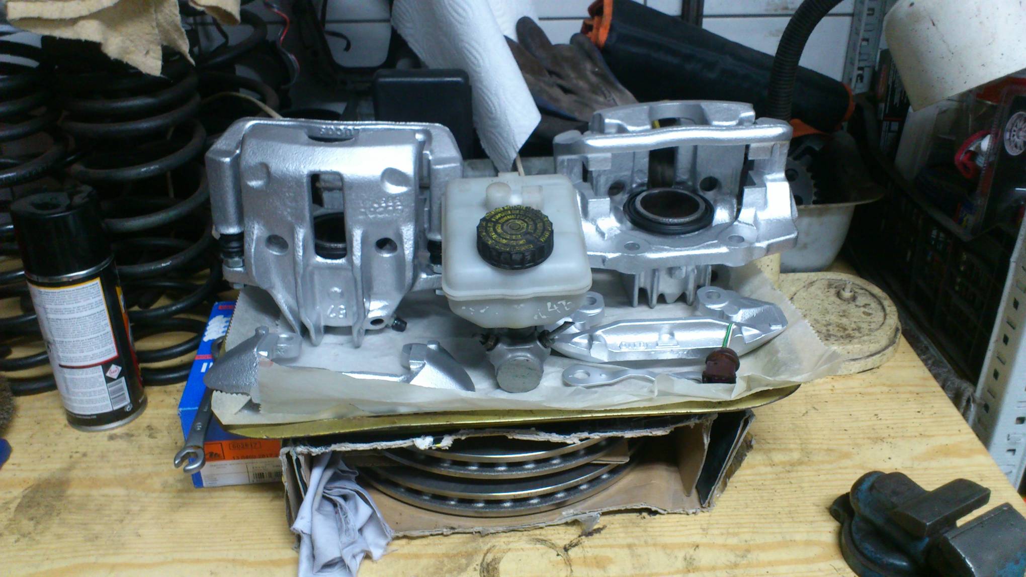

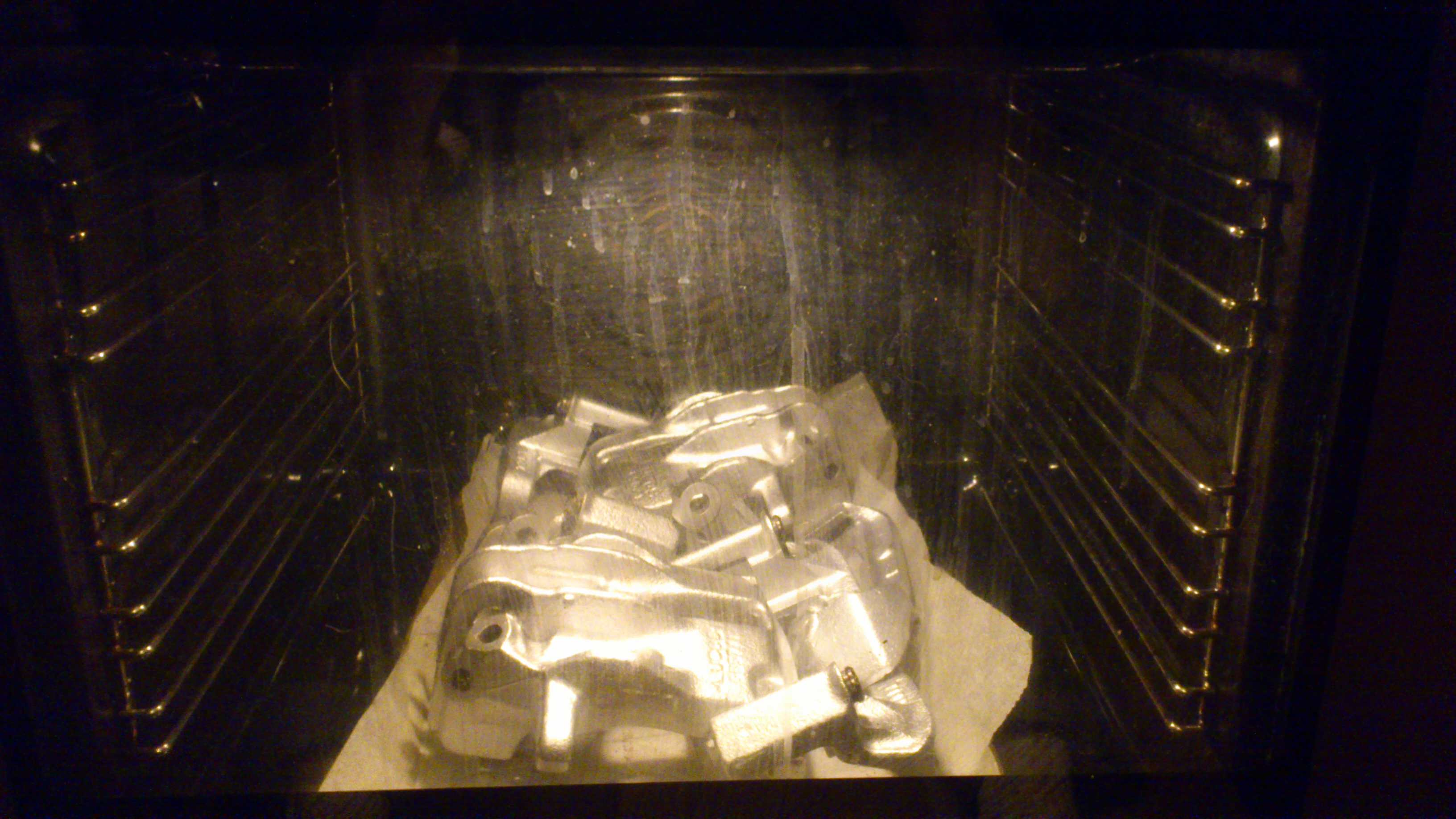

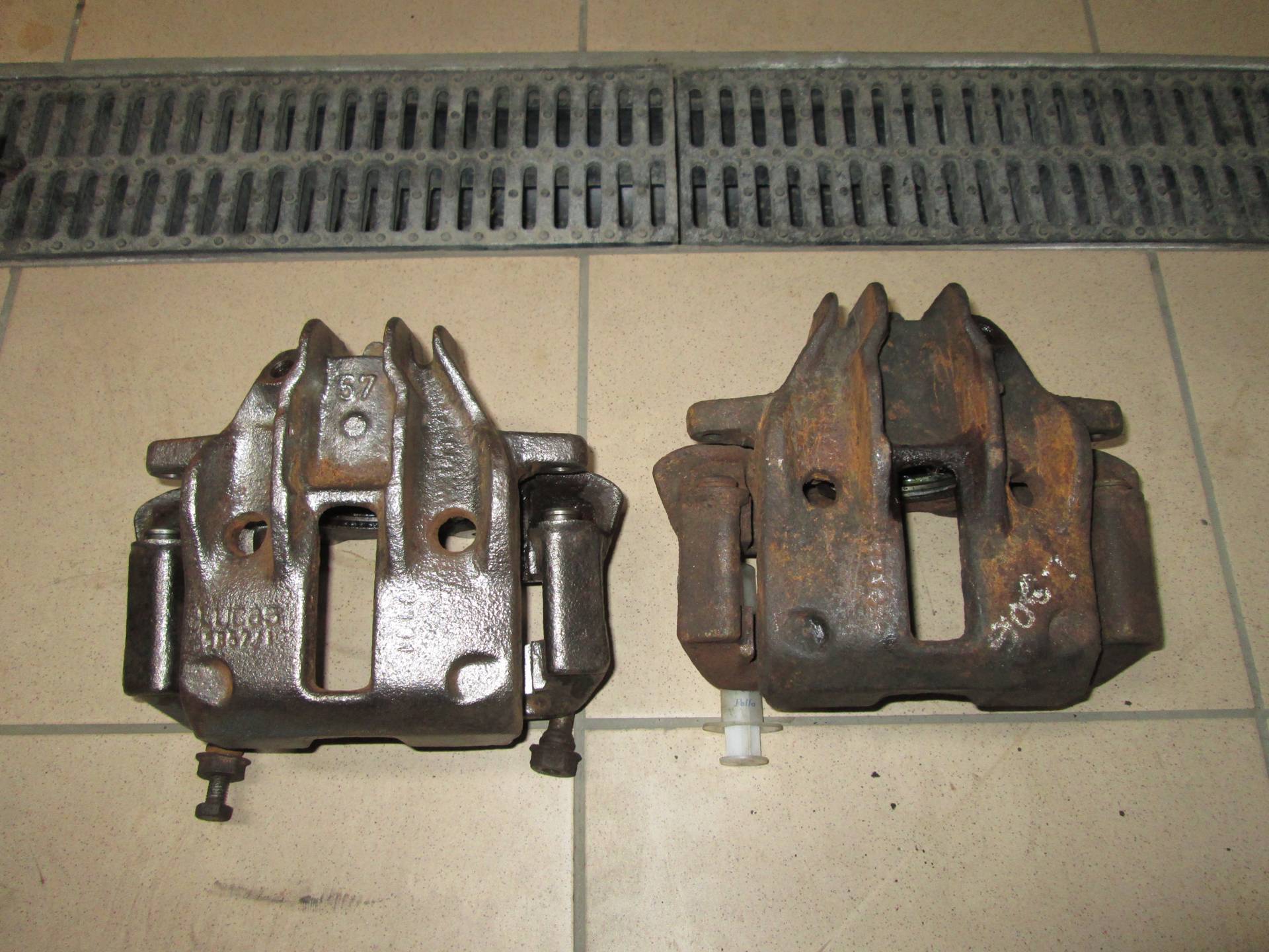

Kolejna historia z przeprowadzonych prac.
Zaciski z 306GTI kupiłem już jakiś czas temu i tak zostały rzucone pod stół w garażu i leżały chyba 1.5 roku.
Niestety nie mam zdjęcia jak wyglądały oba, ale po tym jednym poniżej można sobie wyobrazić, że zarówno jeden jak i drugi wyglądał jakby został wyciągnięty z rzeki.
Do czyszczenia użyłem przeróżnej maści szczotek drucianych i papierów ściernych. Parę dni pracy i efekt jak poniżej.
Po nałożeniu farby żaroodpornej i wstępnym wyschnięciu, zostały wrzucone do piekarnika i wygrzane.
Poniżej już efekt końcowy. W zaciskach zostały wymienione wszystkie gumki i uszczelki. Zastosowano nowe prowadnice zacisków. Po wyczyszczeniu i prze polerowaniu tłoczków zostały użyte stare.
Zaciski będą współpracować z pompą BOSCH'a 23.8 mm
Pompa pochodzi z wersji 406 bez ABS-u dzięki czemu posiada 4 wyjścia w korpusie i nie trzeba stosować trójników jak przy pompie z ABS-em gdzie są tylko dwa wyjścia ( po jednym z każdej sekcji )
Tak na przyszłość:
Pompa jest o nr 311939 a także można ją łatwo poznać po charakterystycznym 23 wytłoczonym na korpusie.

Do prania tapicerki polecam uzyc APC, tego typu produkty ma wiekszosc firm robiacych srodki czystosci np VALETpro INTERIOR ALL PURPOSE CLEANER dostepny tu:
http://showcarshine.pl/plastik-winyl-gu ... -apc-.html
Do skory polecam np:
Saphir'a
http://multirenowacja.pl/krem-do-renowa ... aphir.html

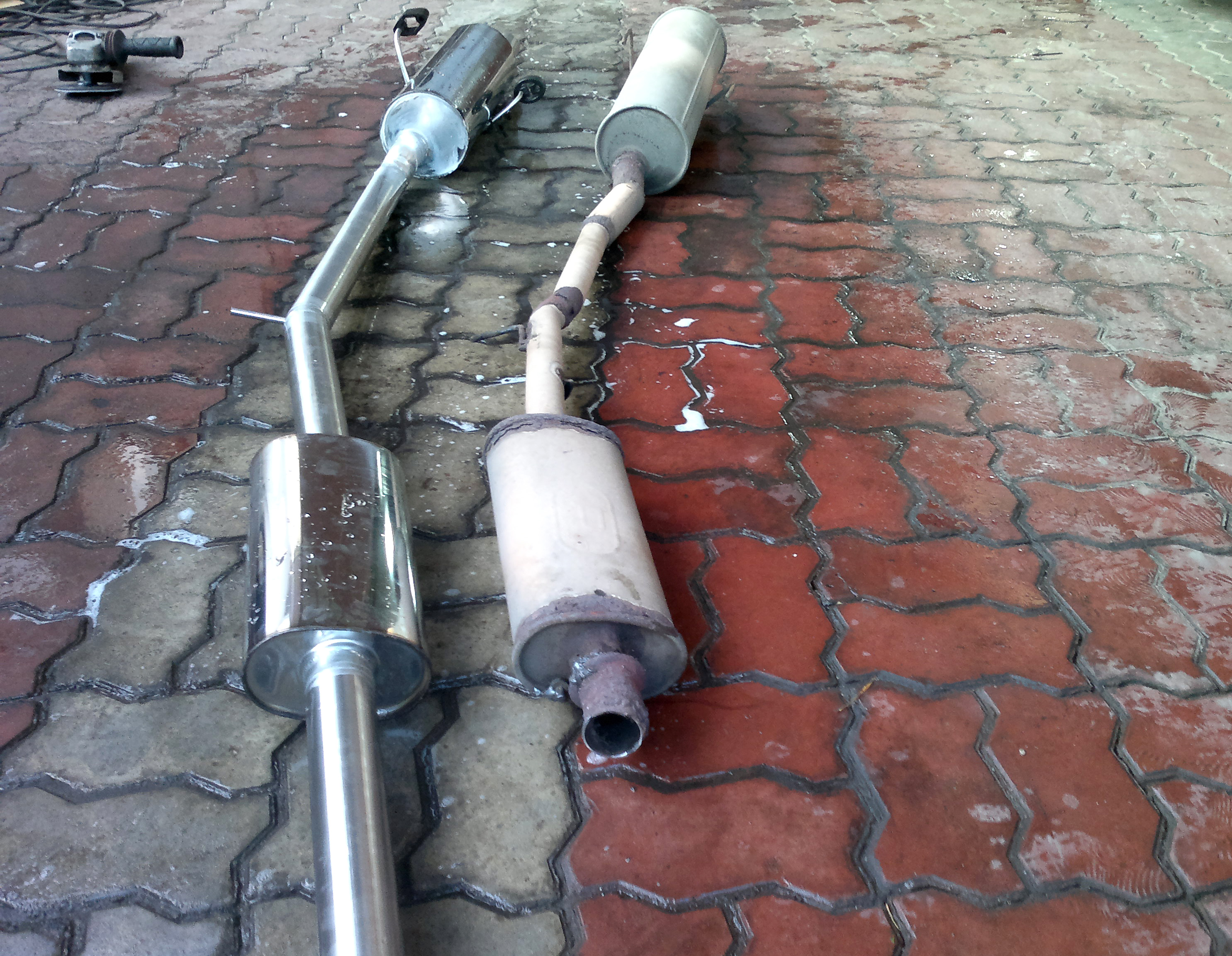

Szukam jakiegoś fajnego wydechu końcowego do mojego wozu.
Chcałem kupić kompletny wydech o użytkownika rabarbar ale pogonił całe auto.
I tu pytanie czy coś oprócz supersprinta jest dostępne w Polsce do 1.9 GTI ??
Czy można dostać jeszcze seryjnego BOSALA ?? Szukałem u lokalnych importerów ale nędza.
jakie końcowe wozicie u siebie w autach ??
wasik
Posty: 105
Rejestracja: 02 sie wt, 2011 11:01 am
Numer Gadu-gadu: 6321878
Lokalizacja: Rzeszów
Re: 205 GTI ph1 od Cienkiego
Post autor: wasik » 08 kwie pn, 2013 6:06 pm

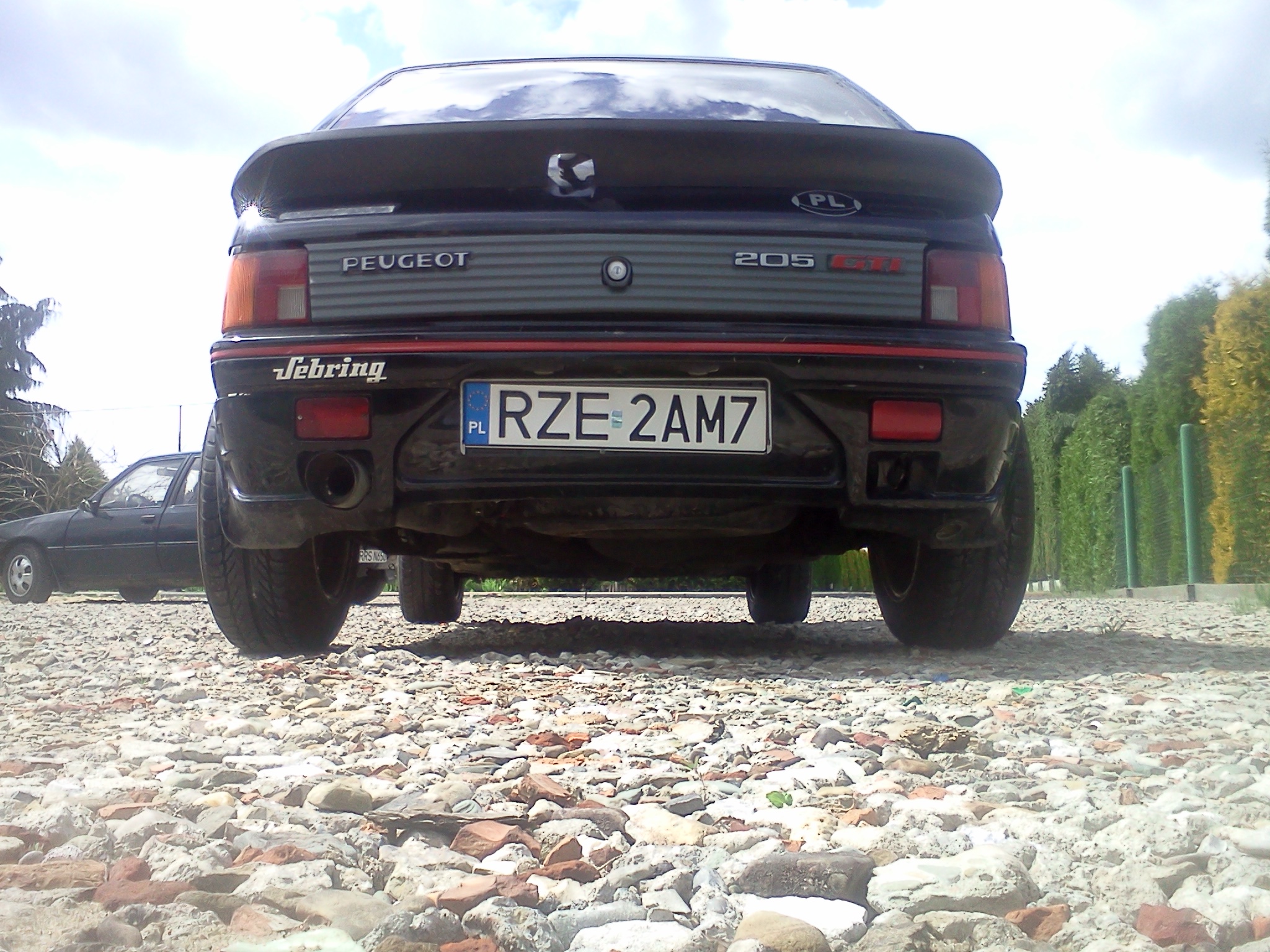

z tego co widzę mamy taką samą dokładkę tylną
ja u siebie mam taki tłumik:
firma nieznana
dobrze komponuje się z dokładką, ale jest trochę za głośny,
cienki
Posty: 473
Rejestracja: 20 lut sob, 2010 6:10 pm
Posiadany PUG: 205 GTI
Numer Gadu-gadu: 6928887
Lokalizacja: zdecydowanie Podkarpacie
Post autor: cienki » 08 kwie pn, 2013 6:14 pm
Zastanawiam się czy nie kupić jakiegoś uniwersalnego tłumika i spawać rurkę.
Haku
Posty: 508
Numer Gadu-gadu: 5369054
Post autor: Haku » 12 kwie pt, 2013 12:47 am

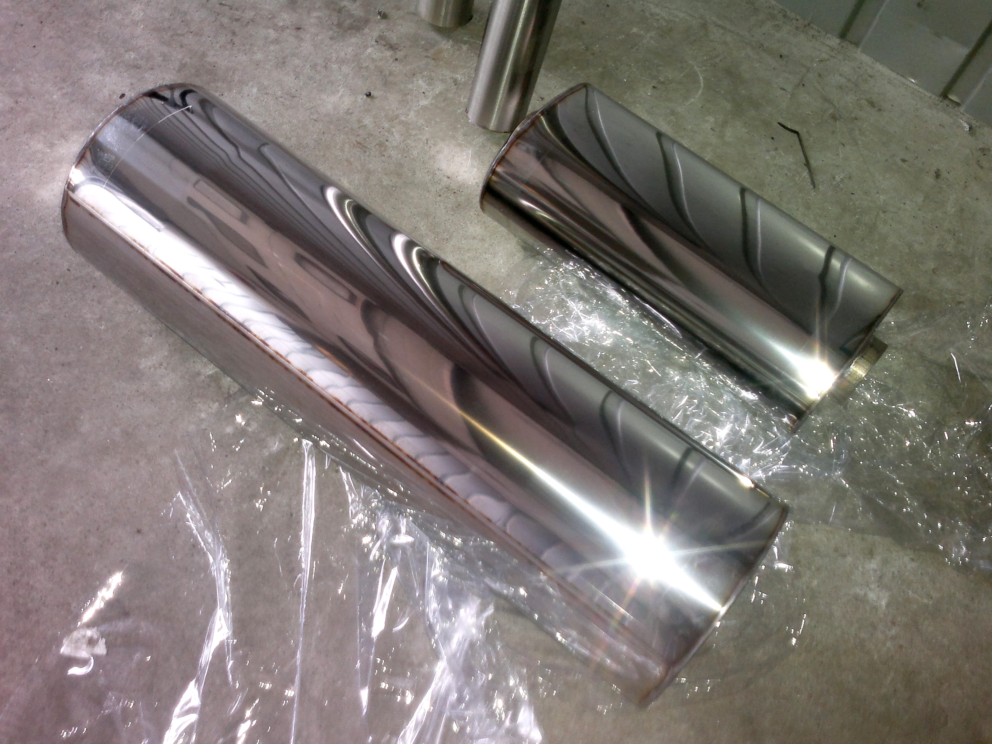

A może coś z kwasówki?
