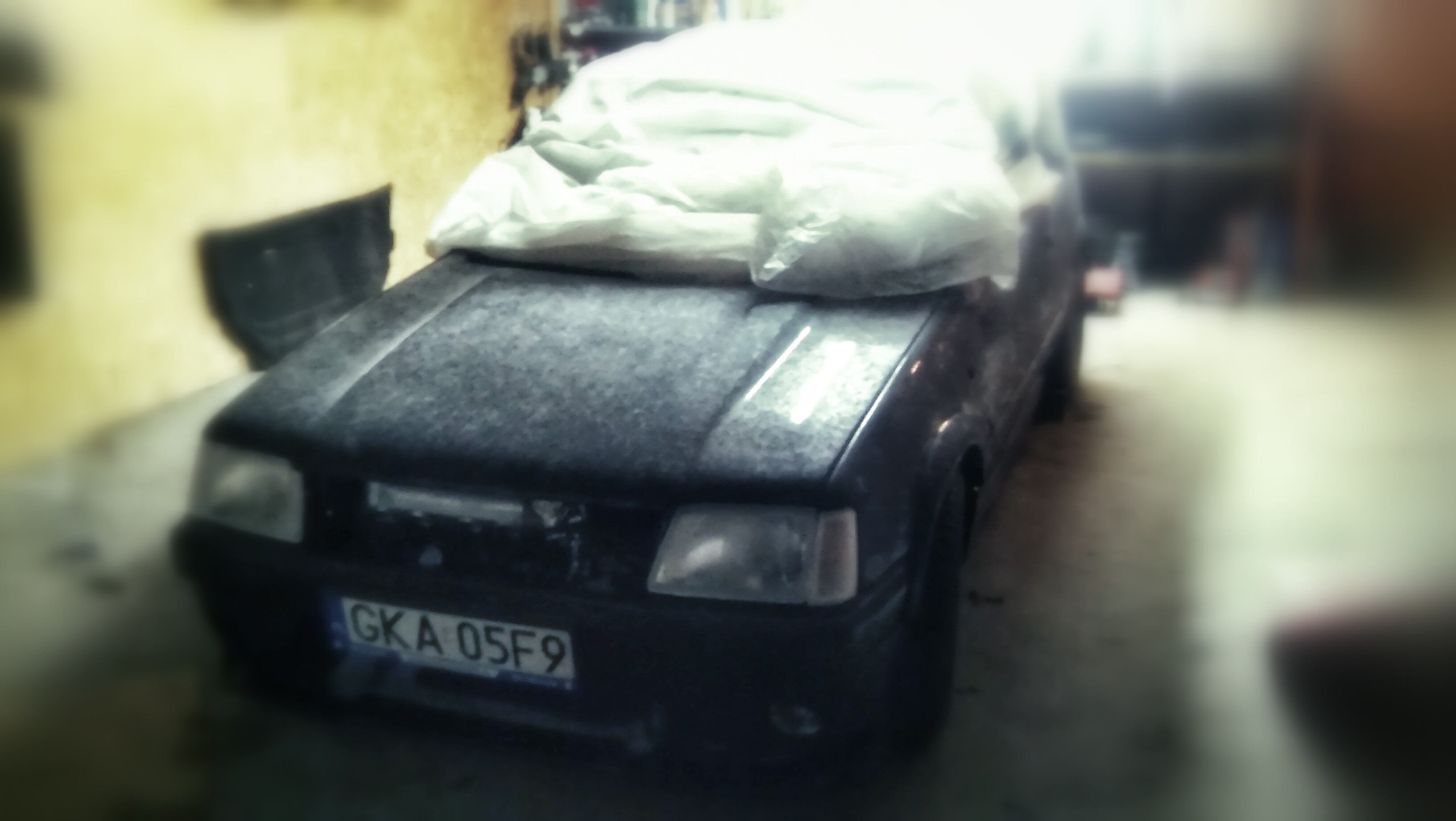

A Ja mogę zdradzić że te pierwsze odpalenie już się odbyło :)
Czarny żyjeeeee........
Zdjęcie szpiegowskie :P lekko zmarznięty bo stał kilka godzin na dworzu:P

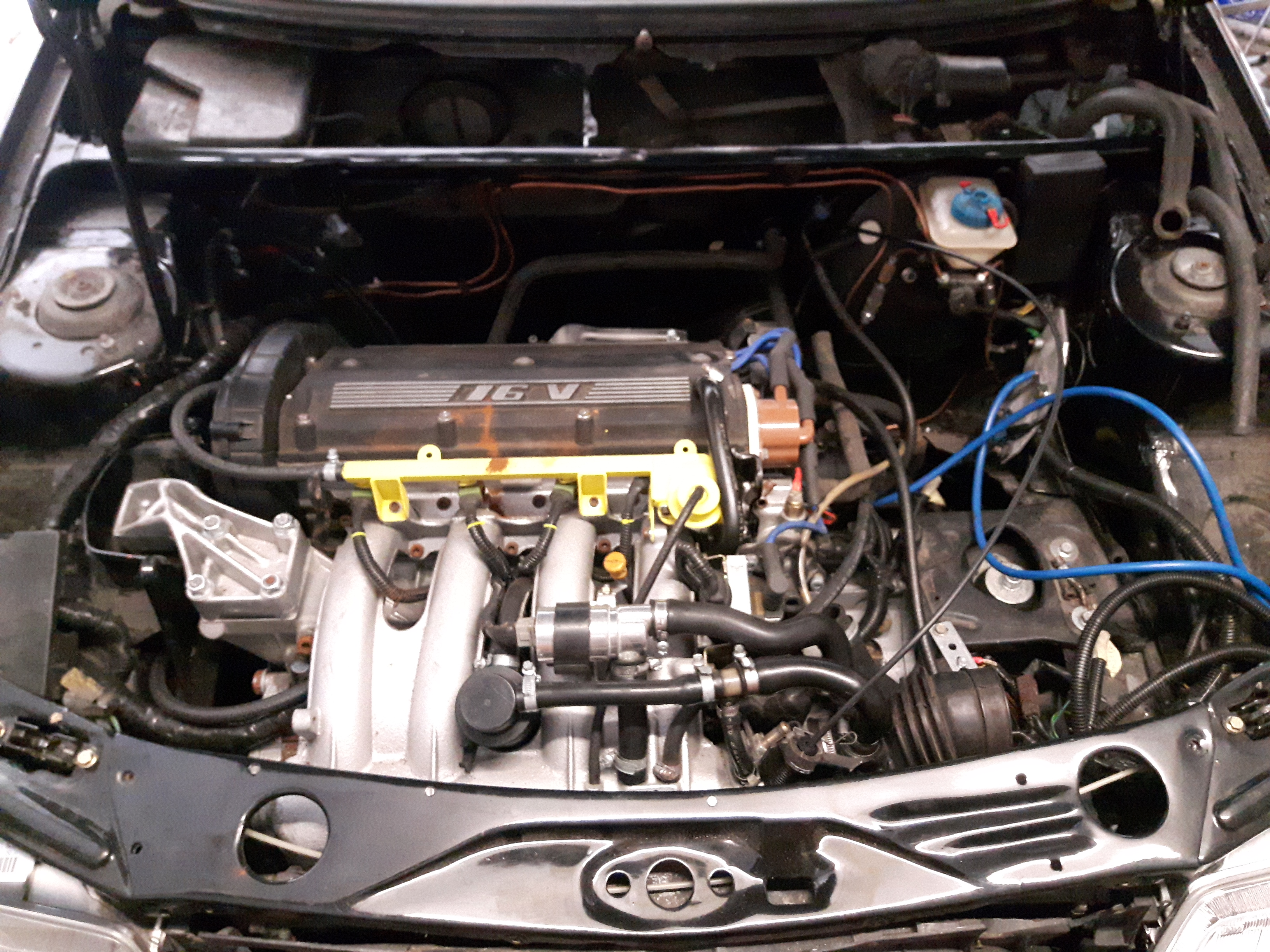

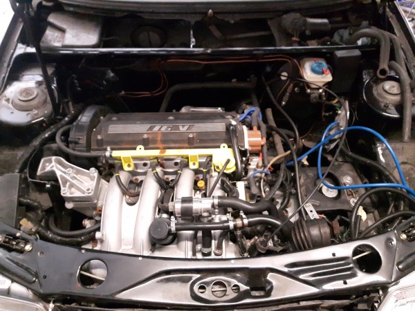

A skoro już się wygadałem przed skończeniem, wrzucam kilka nieciekawych zdjęć :P
Taki widok zastałem pod maską :D Czyściutko i schludnie, bardzo przyjemnie się to składa :D
Niedługo będzie zdjęcie efektu finalnego :wink:

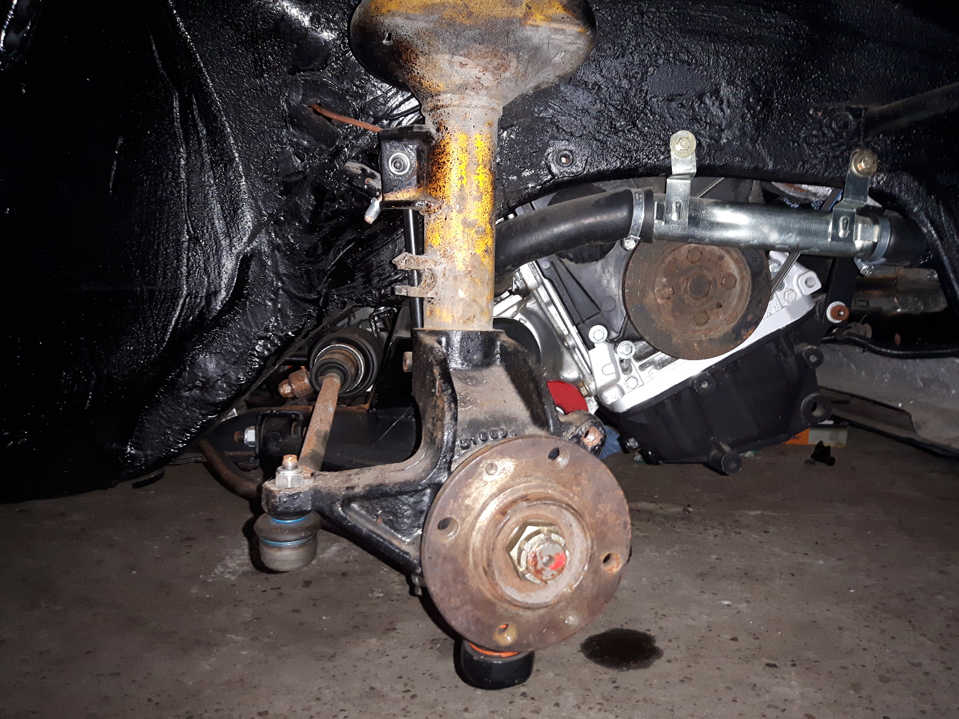

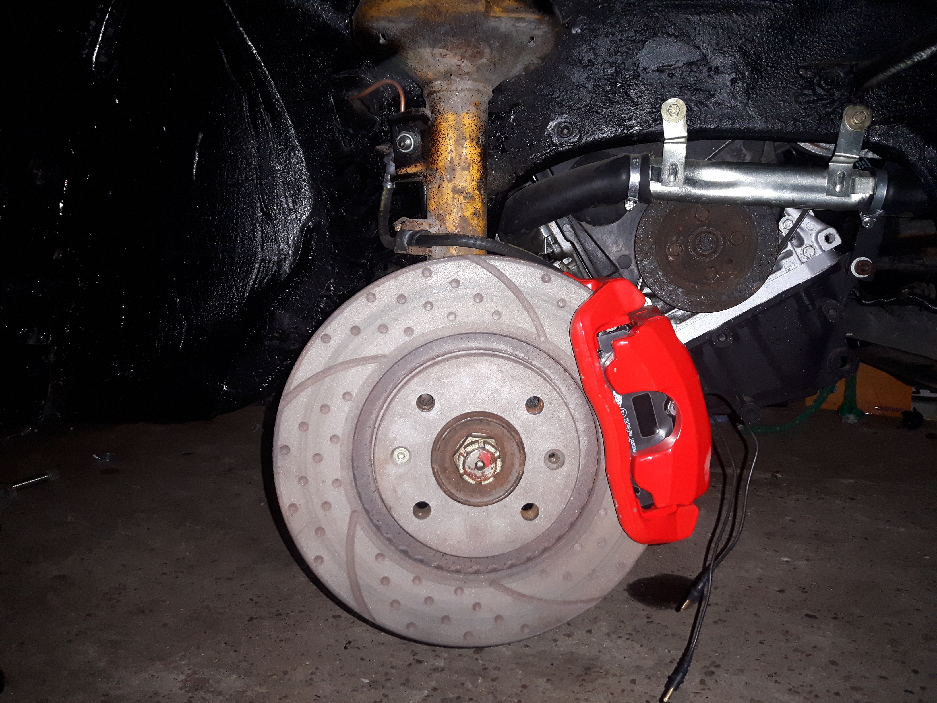

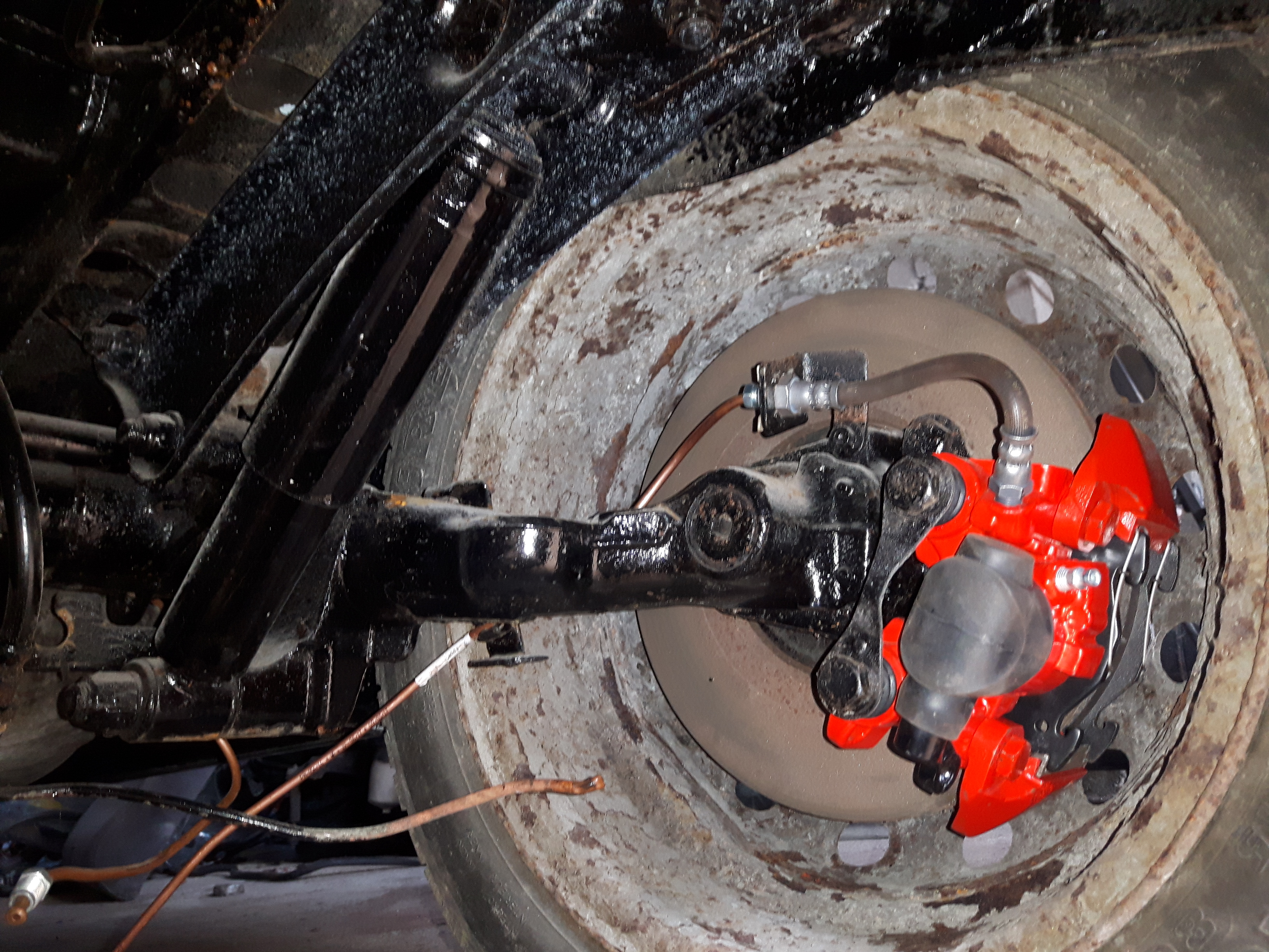

Z przodu heble z Xsary VTS, nowa lewa półoś, wszystkie przewody hamulcowe.

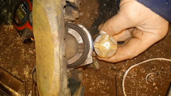

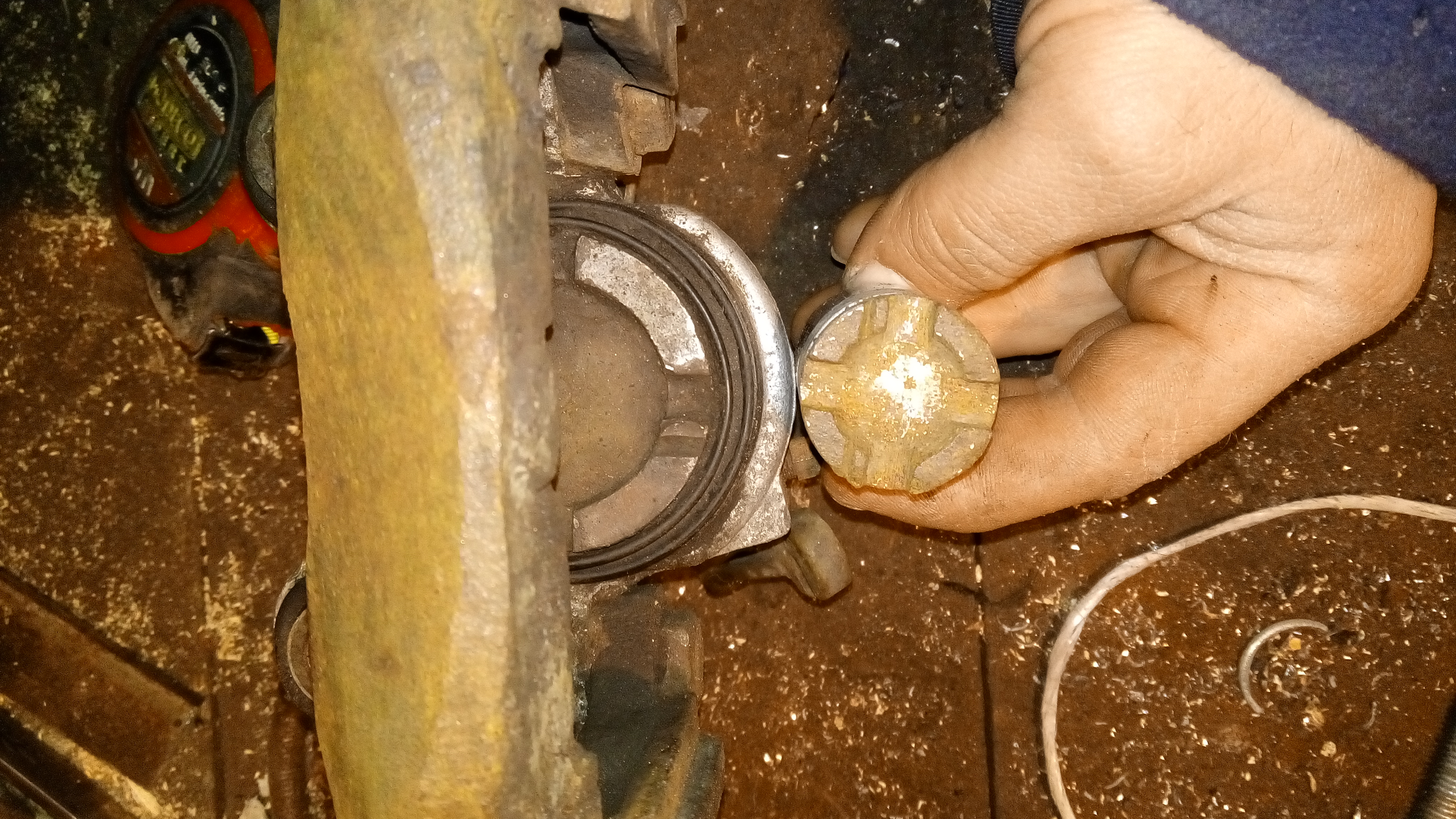

Z tyłu patent z ory zaciskami na tarcze wentylowane 266 :?
Niestety w zacisku ukręcił się odpowietrznik, który to już był naprawiany.

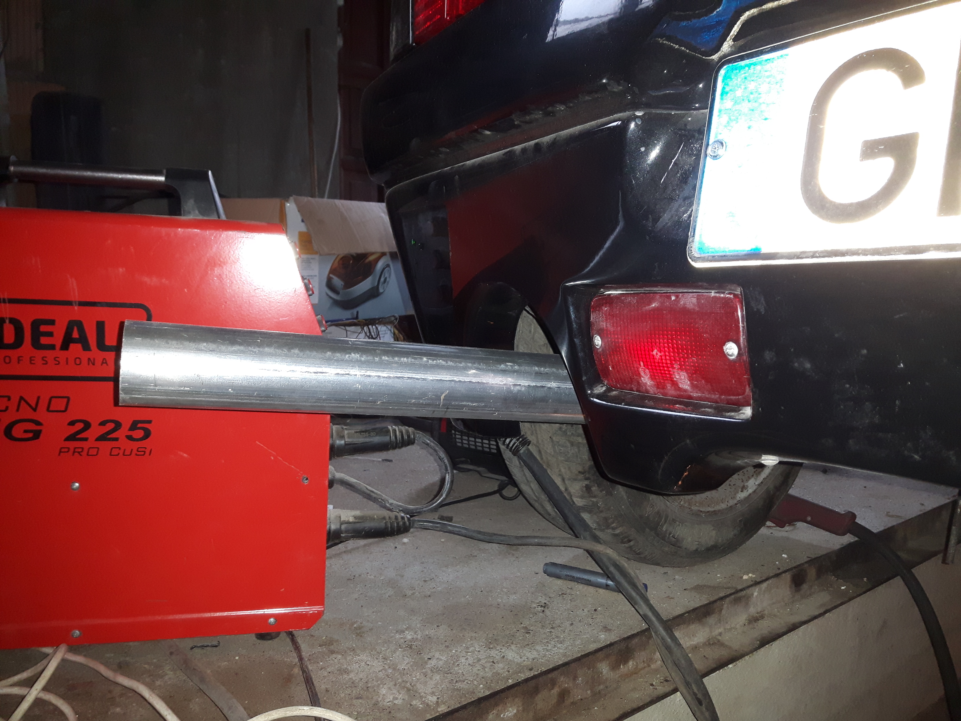

Dziś podłubałem i wsypawałem wydech a`la JDM :mrgreen:
Dla symetrii z drugiej strony będzie taka sama rura :twisted:

Jak ten wydech ma byc JDM to musi jeszcze do góry nad dach iść :D
