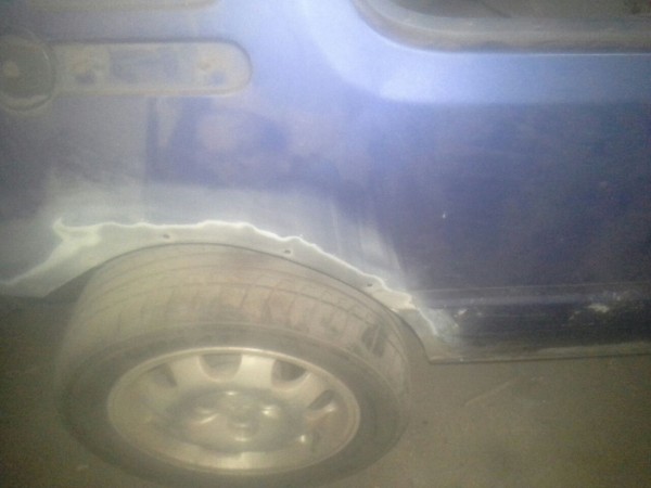

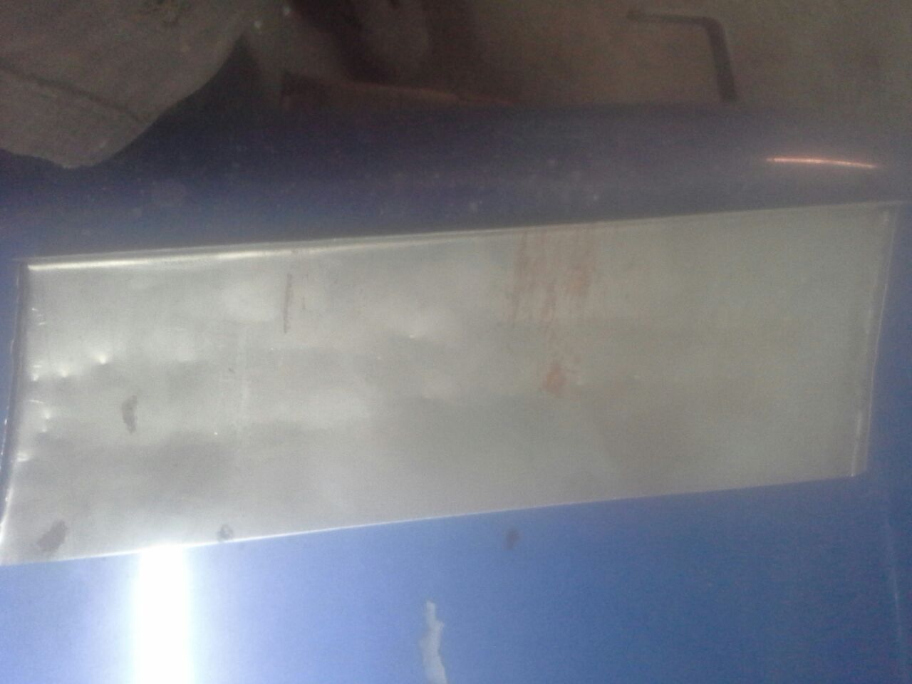

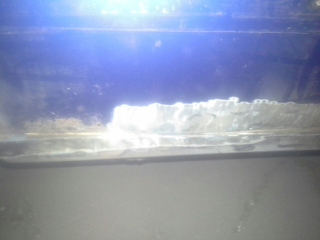

Post autor: atul77 » 18 maja pn, 2015 10:36 pm

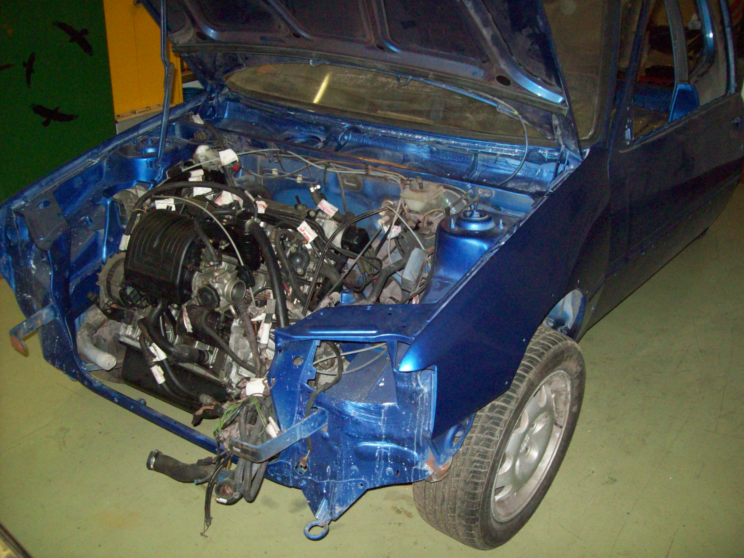

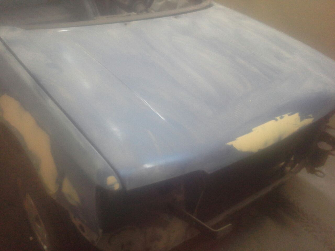

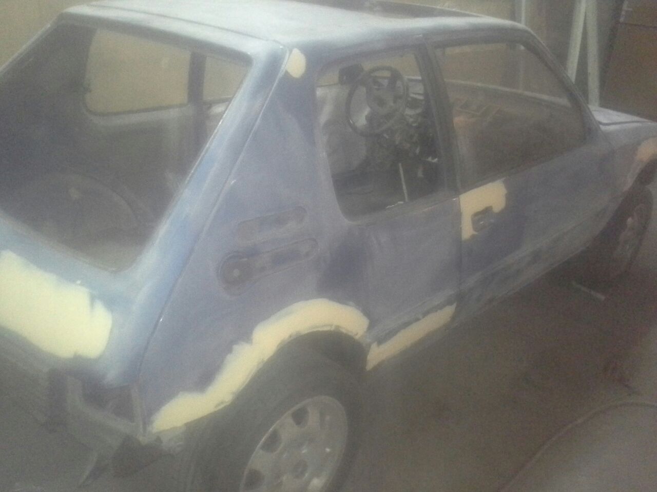

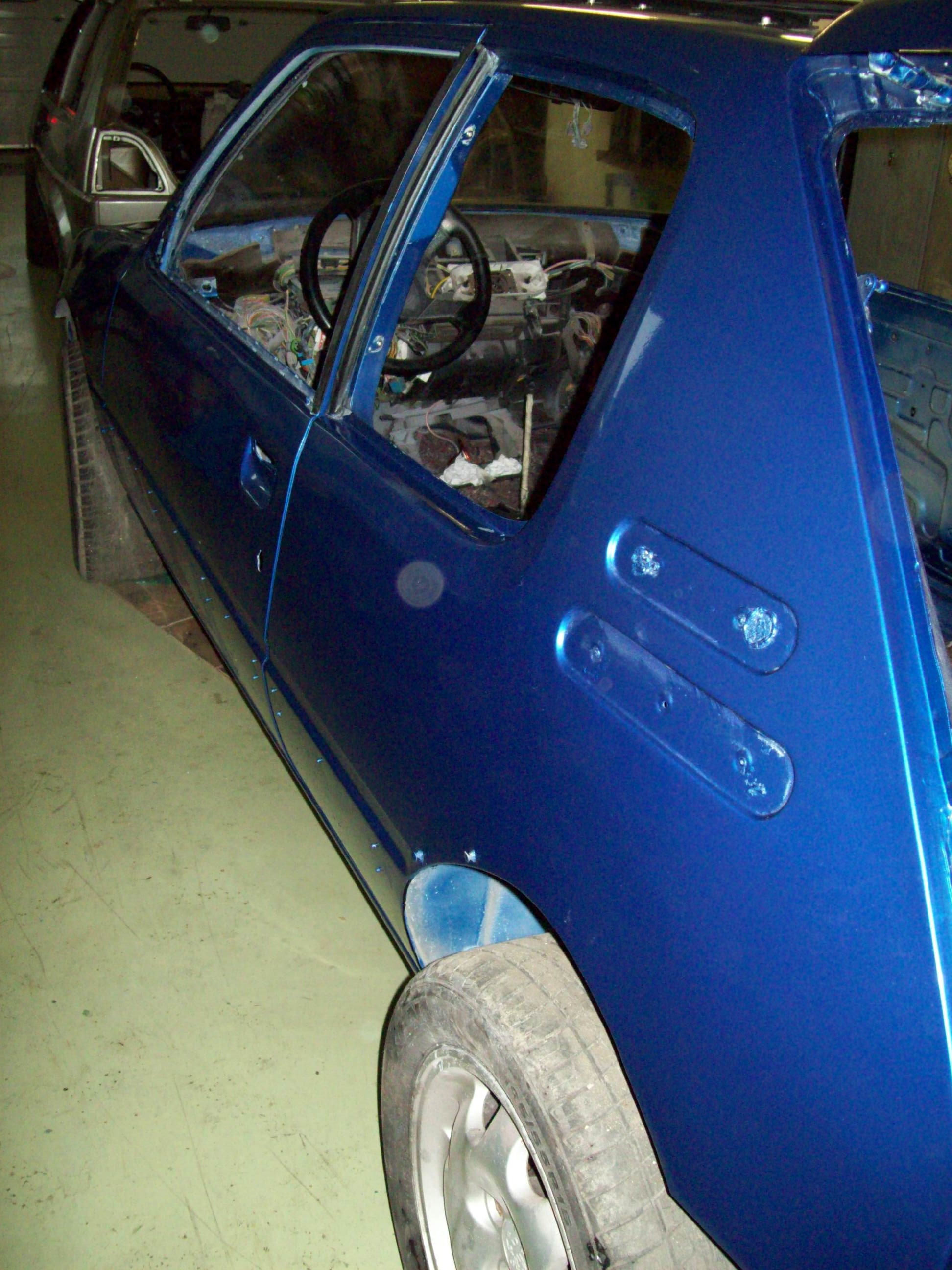

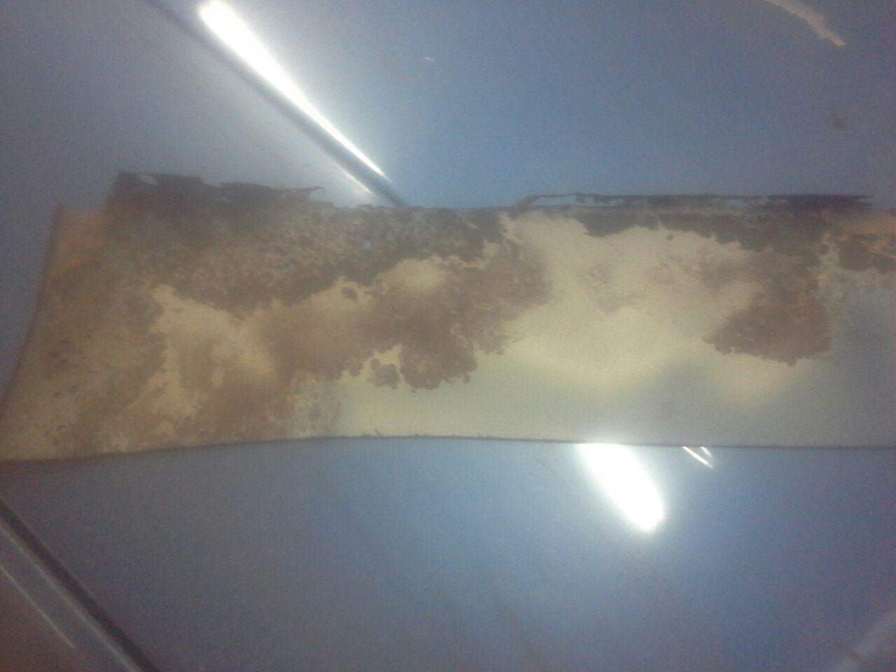

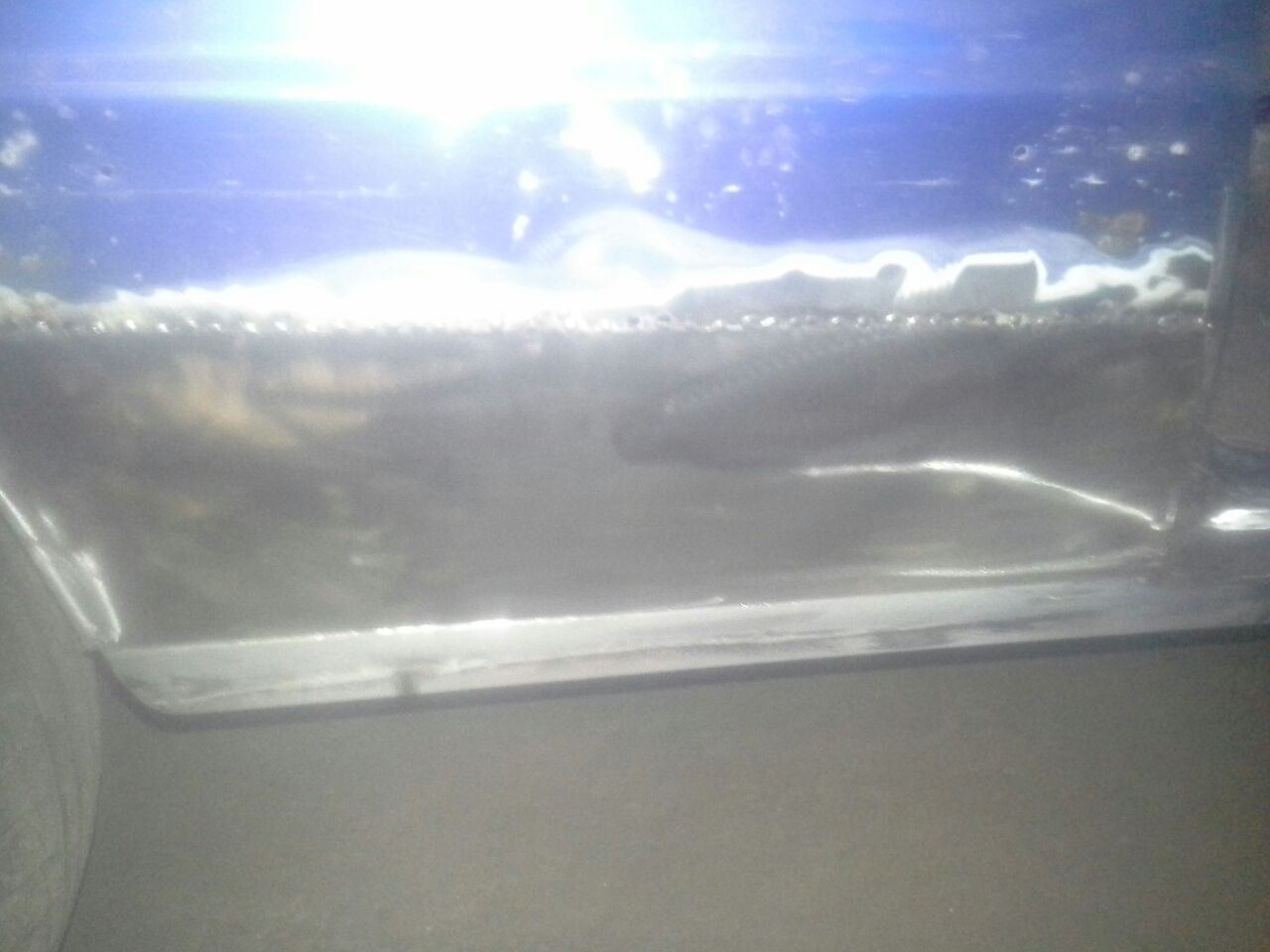

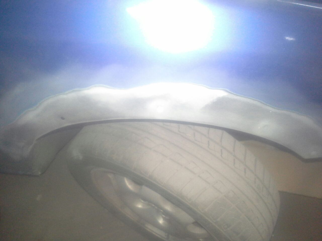

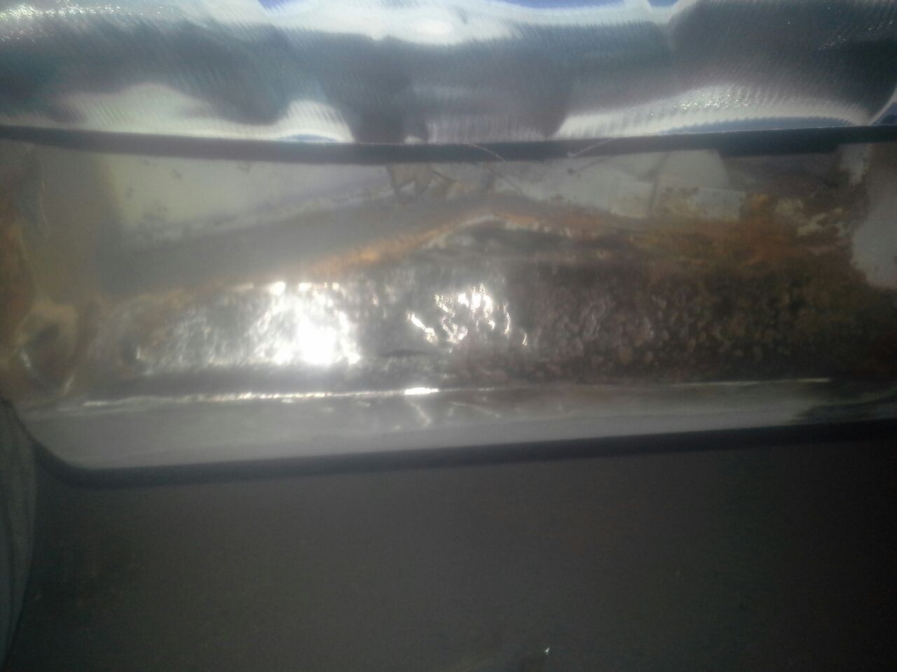

pare fotek z prac blacharskich. Wybaczcie kiepska jakosc zdjec.

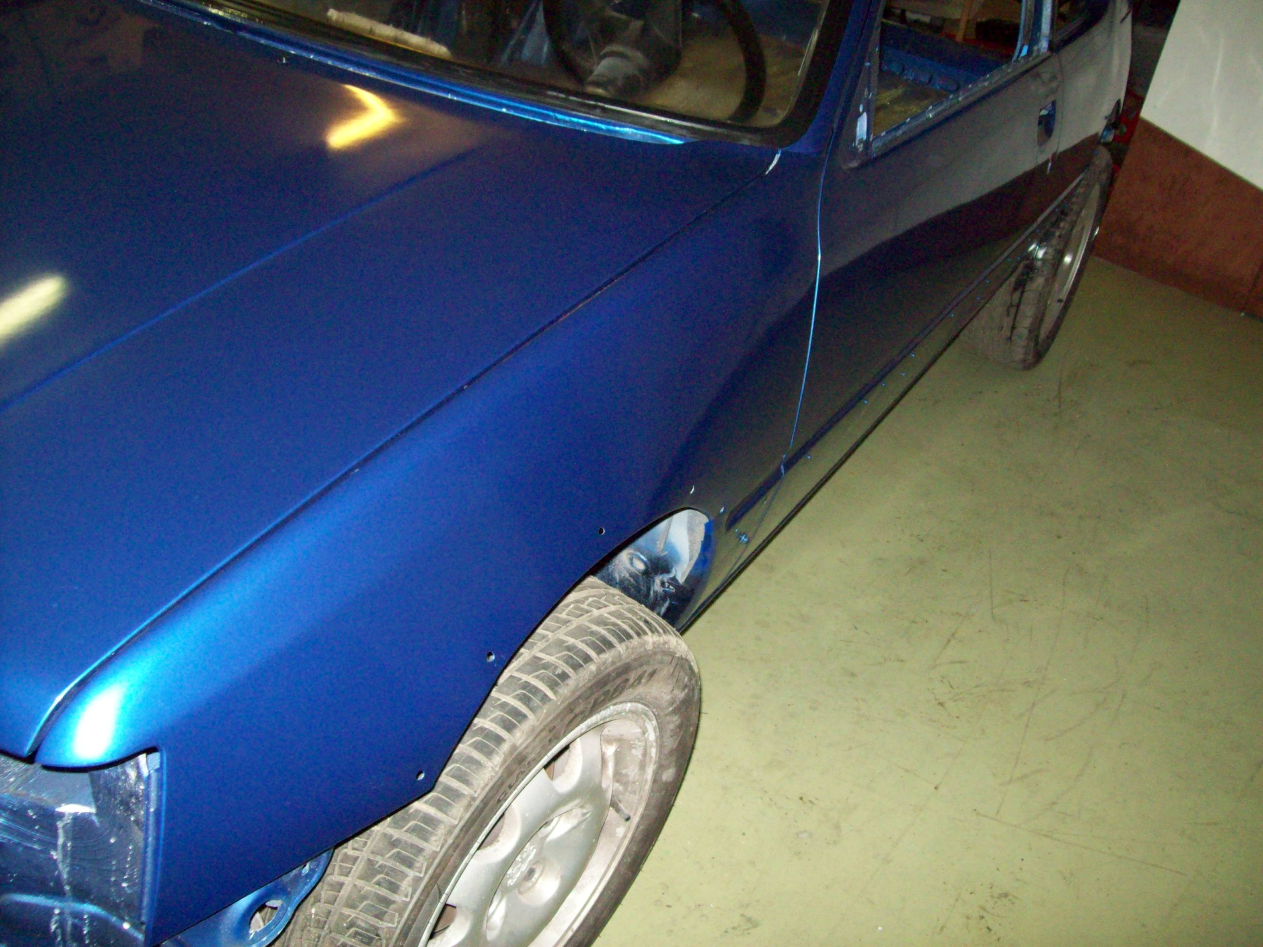

Post autor: atul77 » 20 maja śr, 2015 8:40 pm

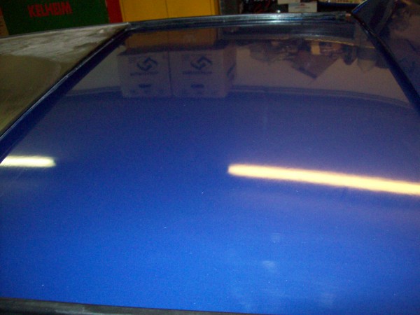

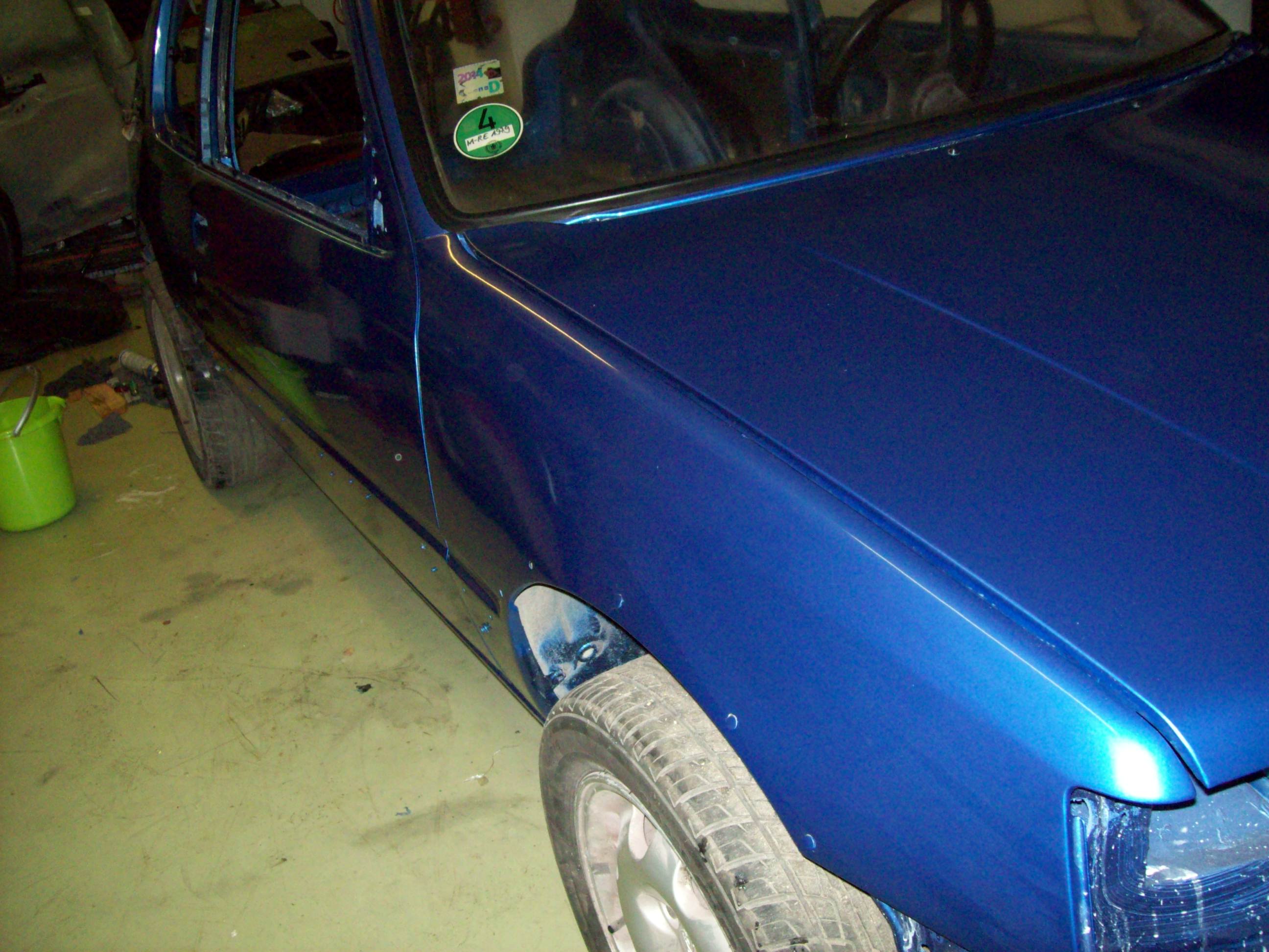

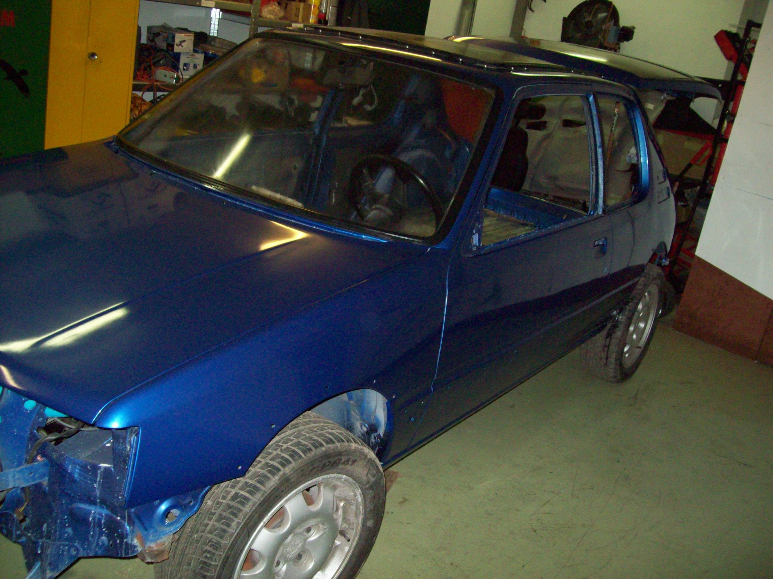

Witam,

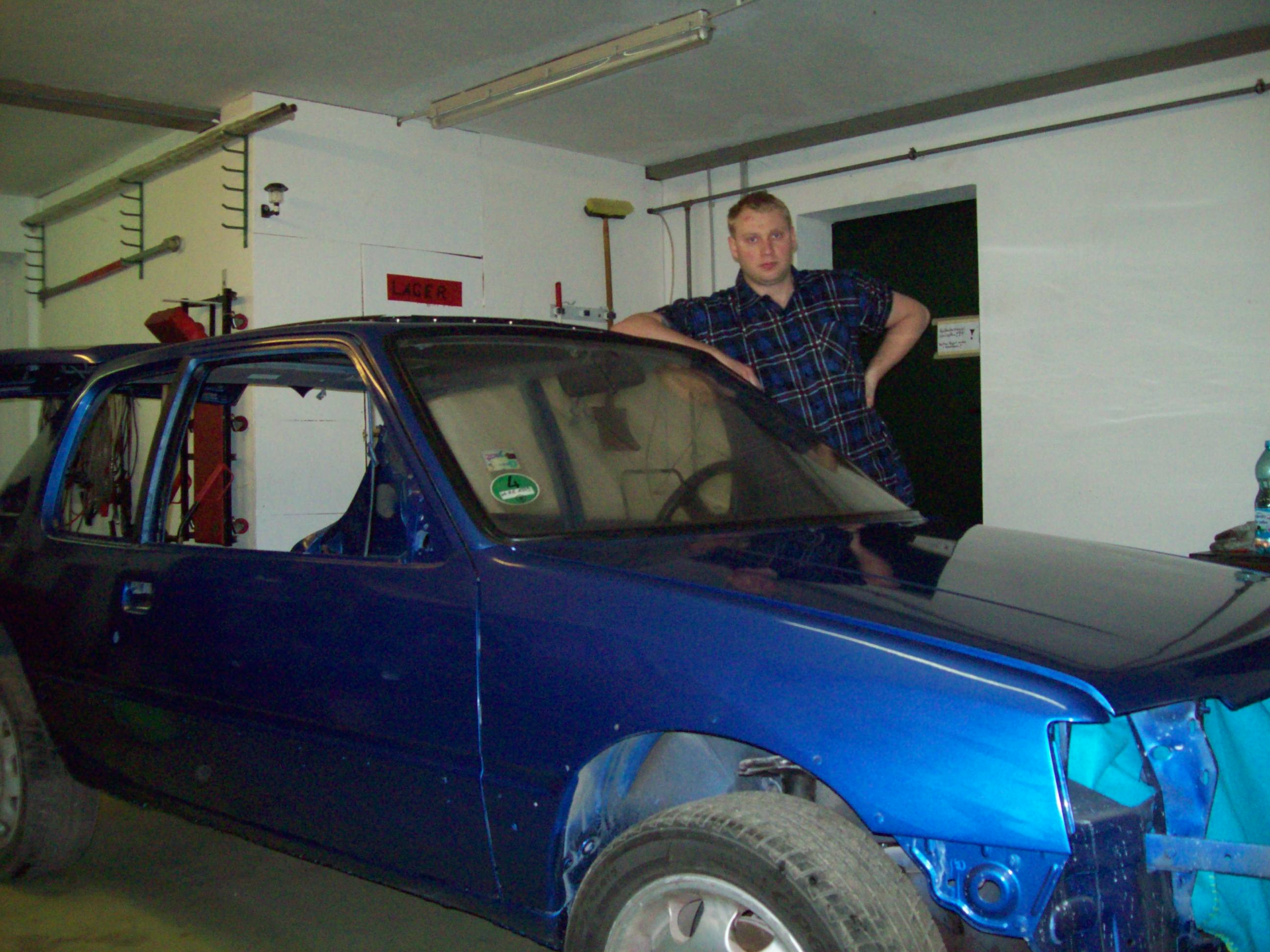

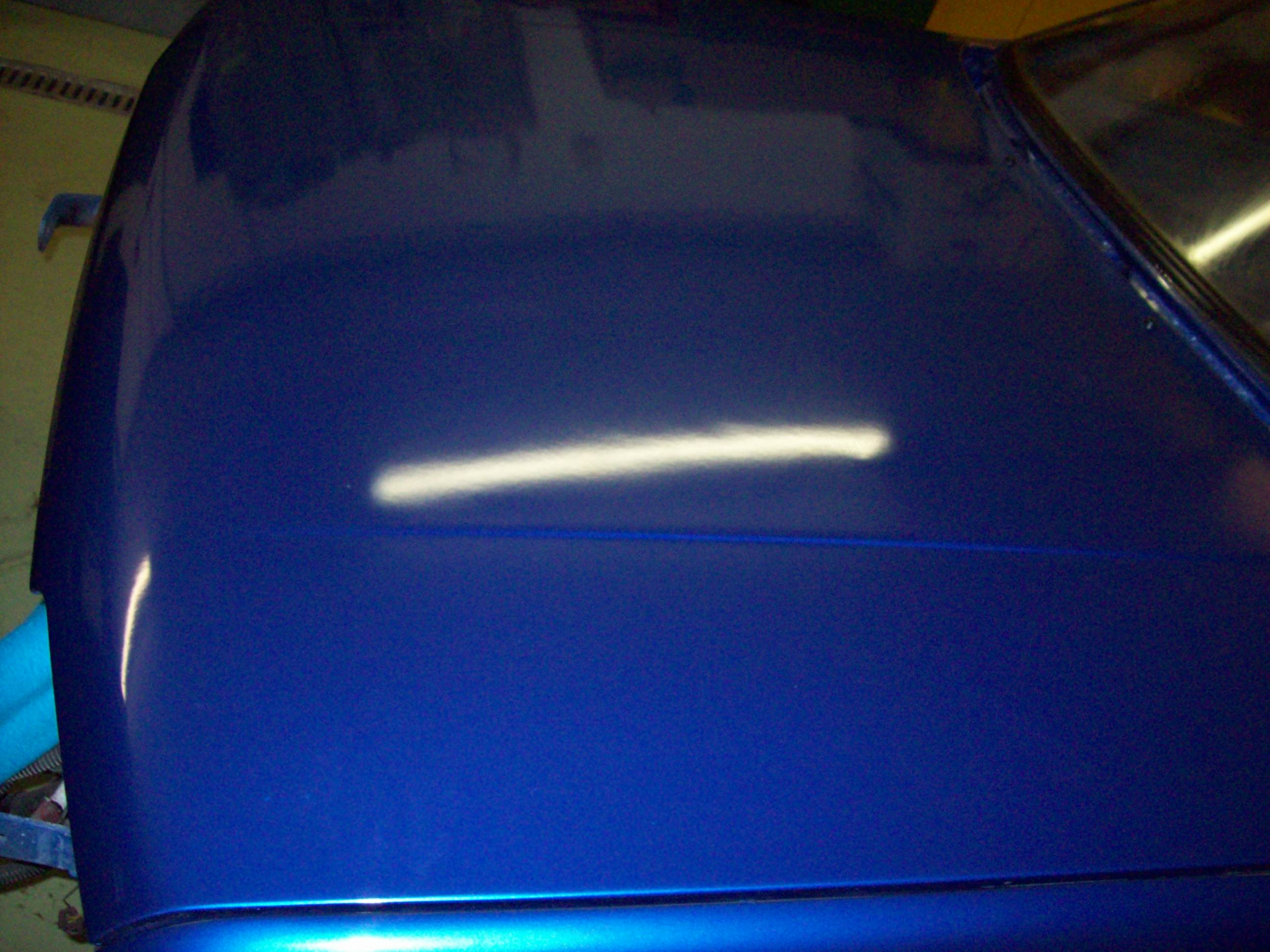

przedstawiam pare fotek autka, juz po lakierowaniu. Generelnie lakier jest dobrze polozony, niemniej jednak nie obedzie sie bez poprawek.
Niestety fotki tuz po piaskowaniu i lakierowaniu sa w tym momencie niedostepne <padl pendrive>

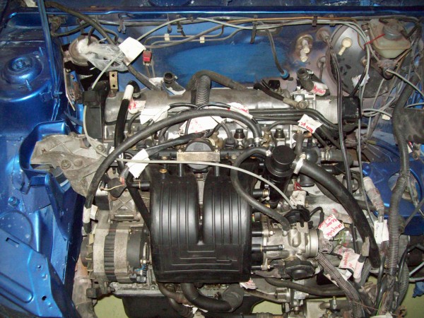

Post autor: atul77 » 20 maja śr, 2015 8:45 pm
jednak troche czesci jest... :D

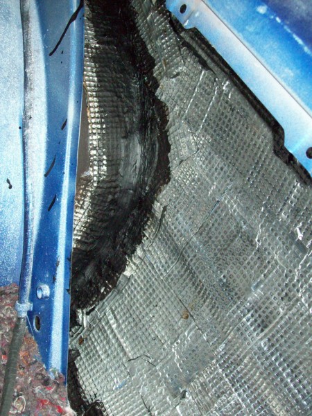

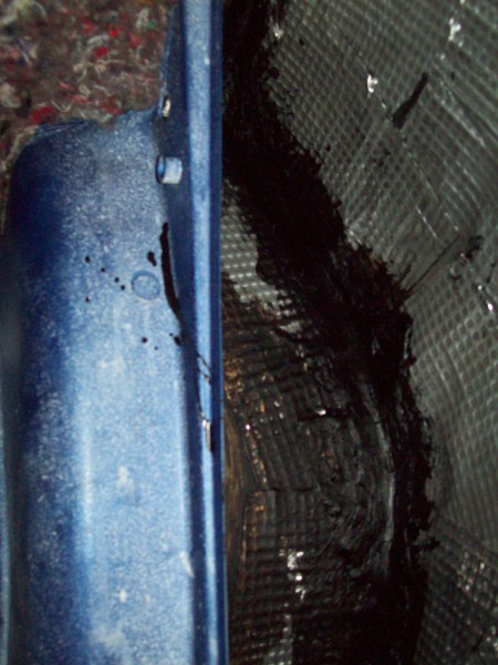

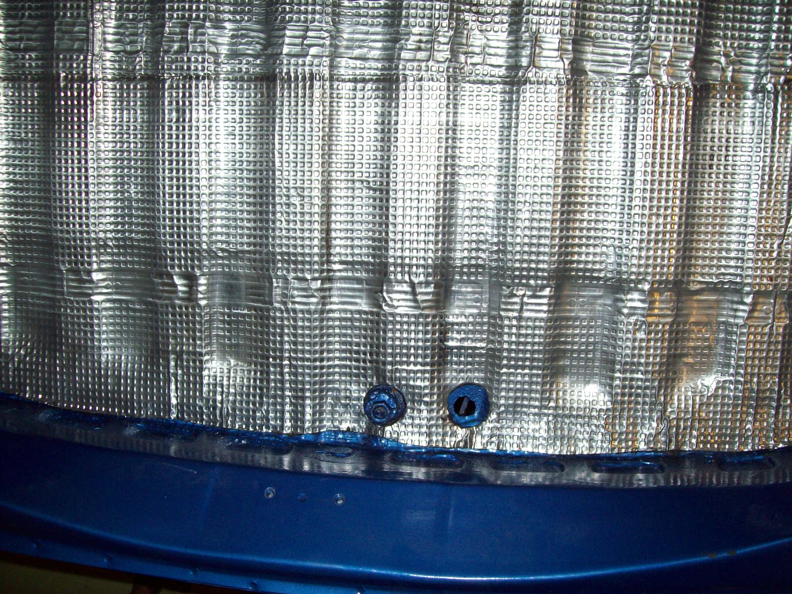

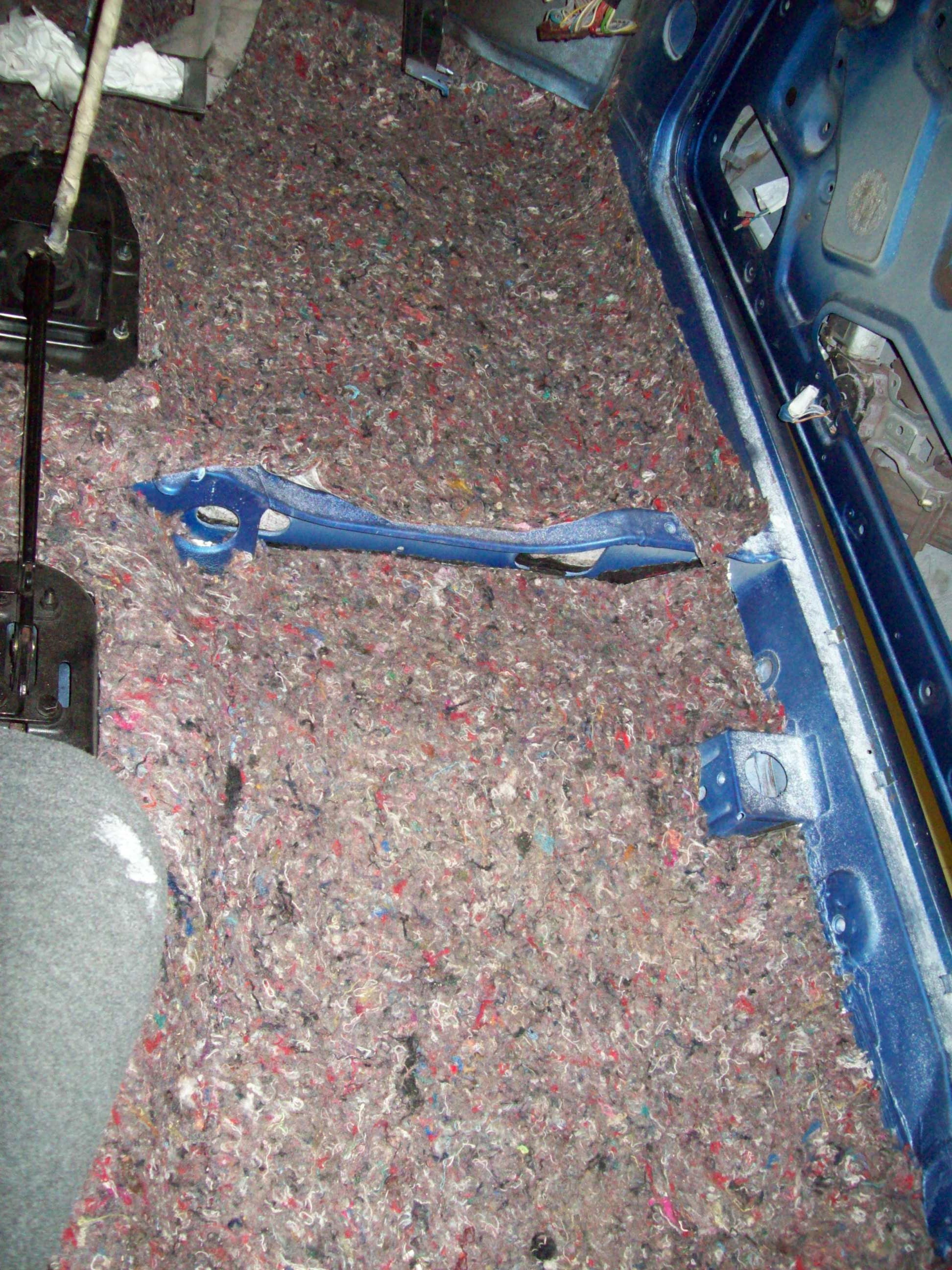

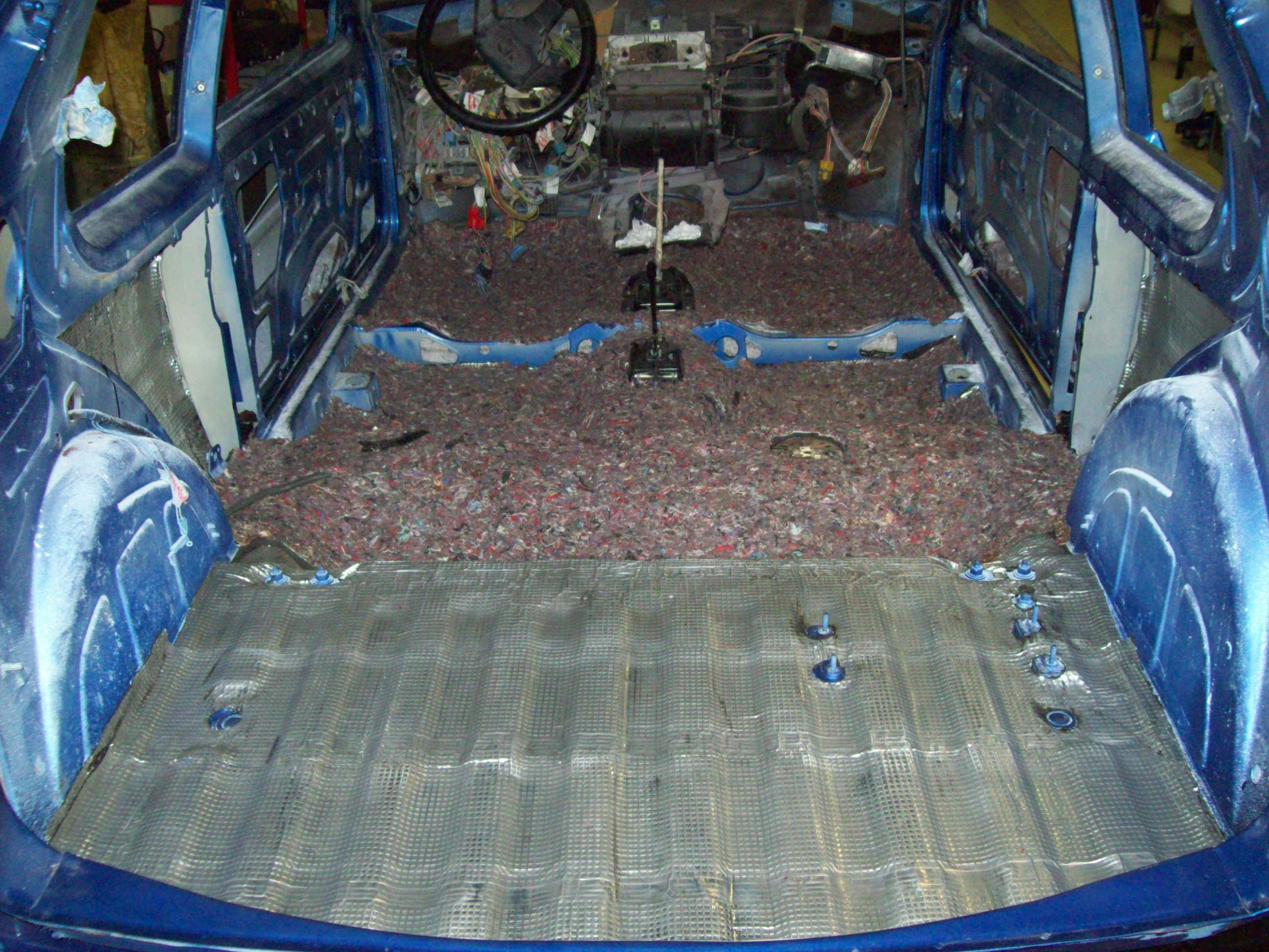

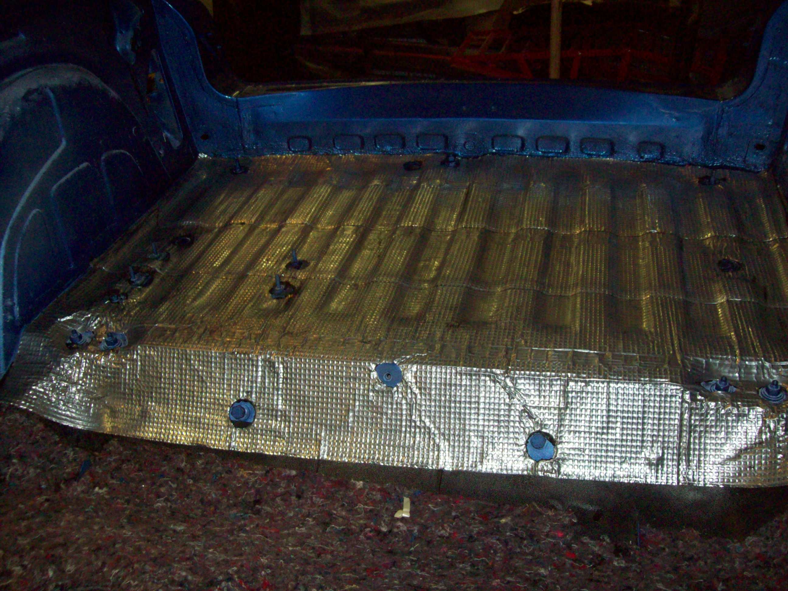

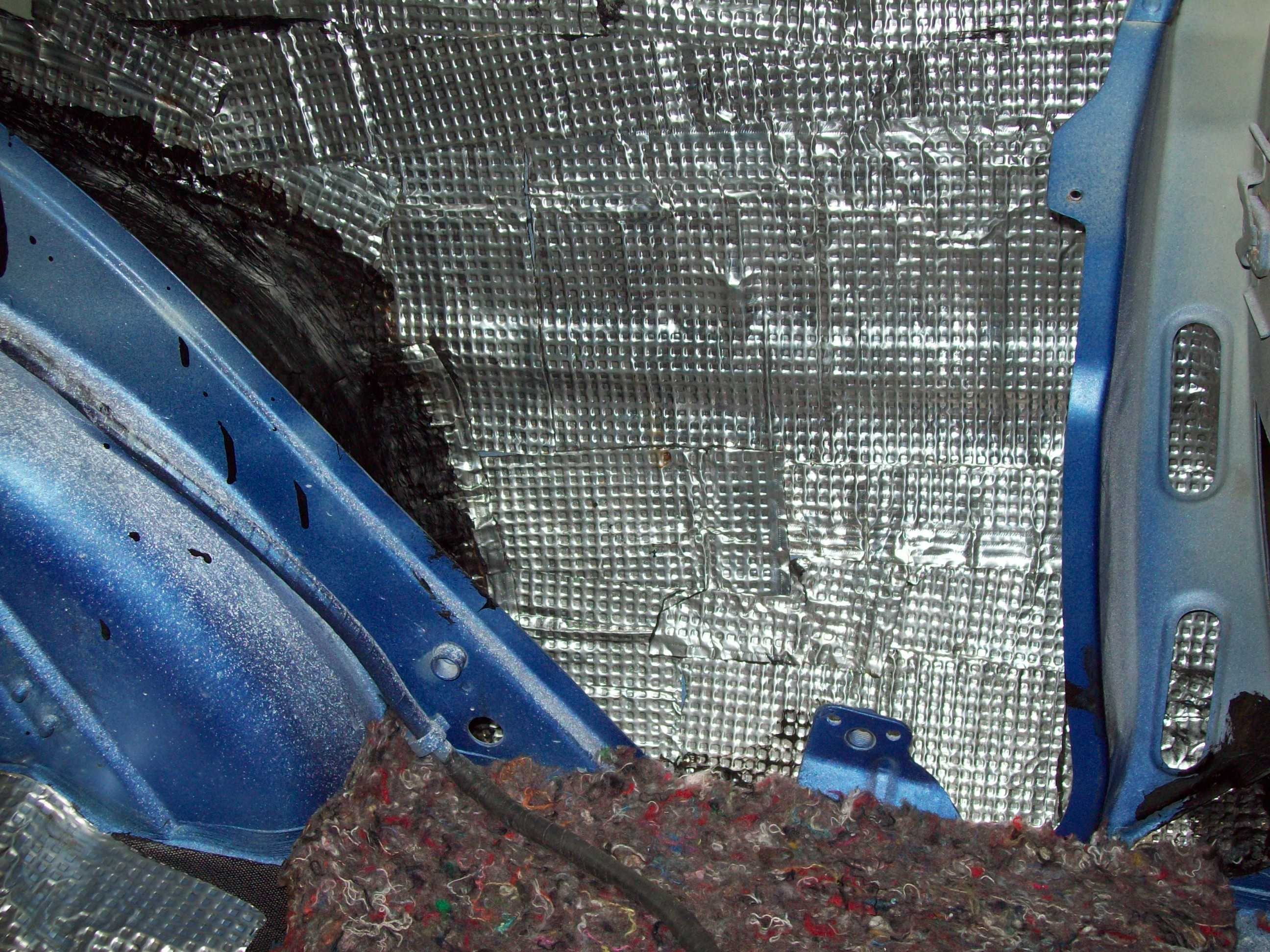

Post autor: atul77 » 20 maja śr, 2015 8:57 pm

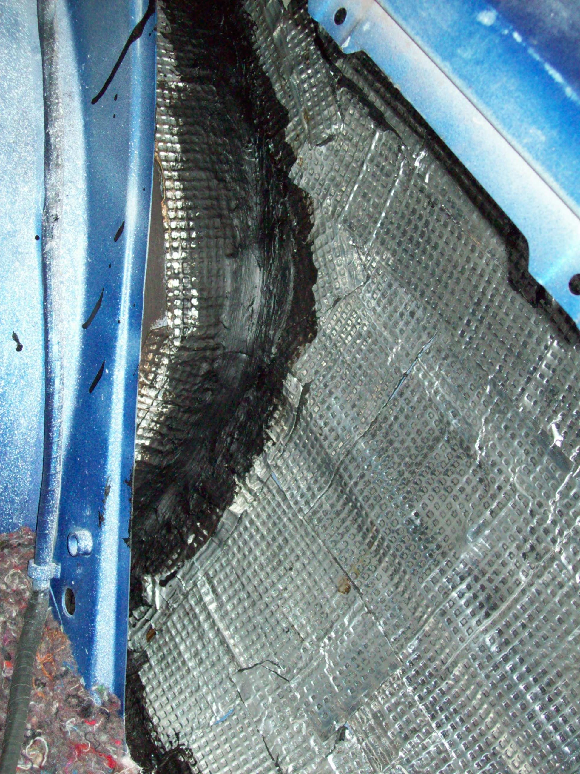

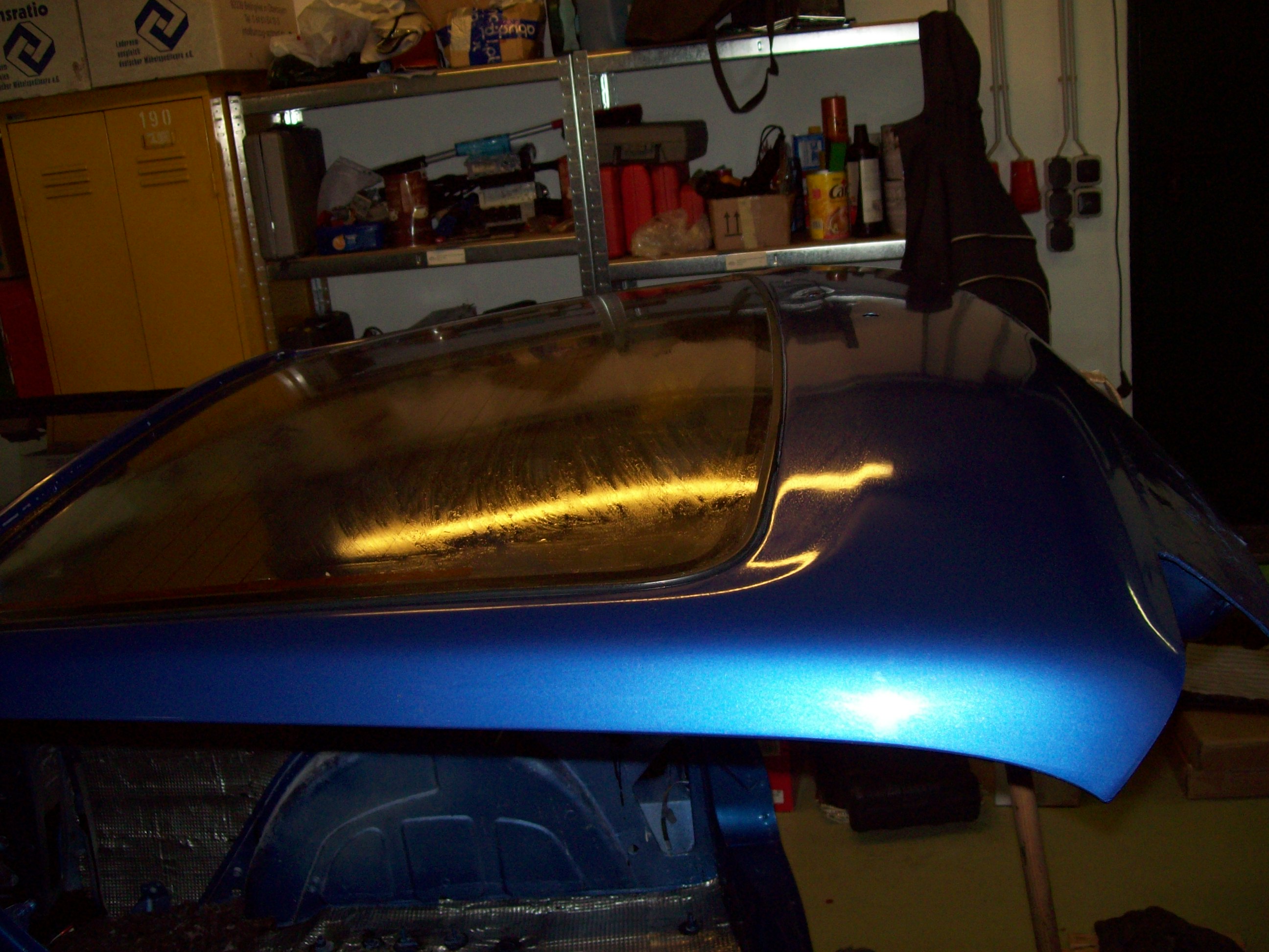

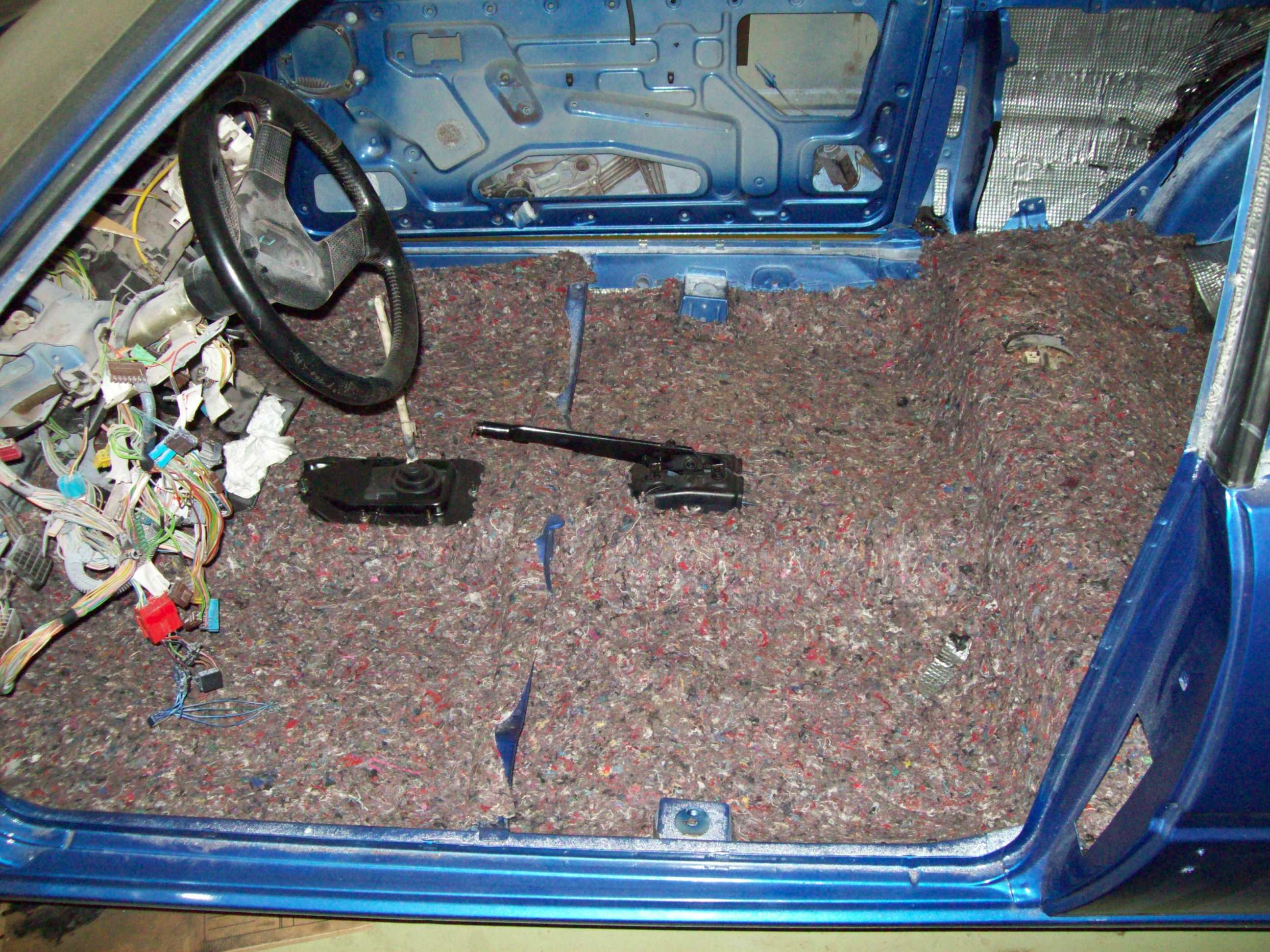

Wbrew wszystkim zdecydowalem sie na wytlumienie podlogi. Jest to pierwsza modyfikacja, druga beda zamontowane z tylu glosniki.
Po spawaniu, cynowaniu, podkladzie epoks. i lakierze polozone zostaly maty butylowe technika na cieplo. Technika ta polega po podgrzewaniu palnikiem do ok 150°C i dociskaniu maty do lakieru, tym samy mata wulkanizuje sie dobrze z podlozem.
Na maty polozony zostal filc.
Blotniki zostaly rowniez wylozone matami a miejsca styku blach zabezpieczone masa uszczelniajaca.
Ostatnio zmieniony 20 maja śr, 2015 9:17 pm przez atul77, łącznie zmieniany 2 razy.

To może ja zacznę :lol:

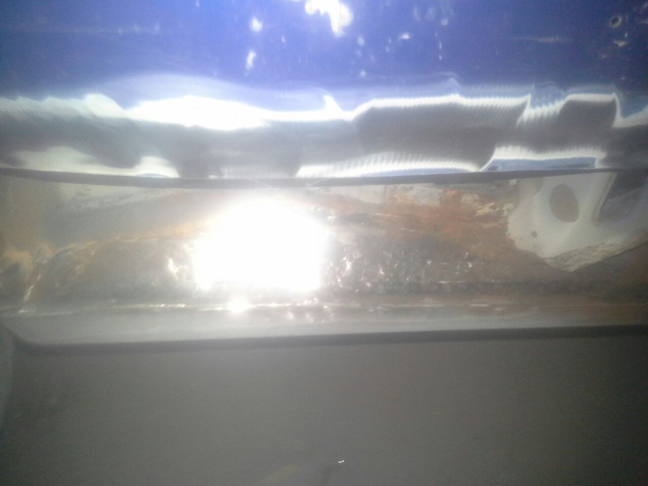

Malowany był z szybami? Pod uszczelkami uwielbia rozwijać się rdza i warto dla świętego spokoju zajrzeć pod nie i ewentualnie naprawić to, co już popsuła.

Post autor: atul77 » 20 maja śr, 2015 9:31 pm
Nie kolego, auto bylo rozebrane na mak. Wrzucilem zdjecia z szybami gdyz auto juz w tym czasie bylo u mnie w Niemczech.
Auto na lawecie mialem po dach zaladowane czesciami i ze wzgledu na brak miejsca szyby wrzucilem w PL na miejscu.

Powiedz mi ile mniej więcej kosztuje takie wytłumienie auta? :D

Post autor: atul77 » 22 maja pt, 2015 9:19 pm
Koszty wytlumienia to ok 350 zl za material. Oczywiscie kupowane na znanym polskim portalu aukcyjnym.

Post autor: simon3 » 23 maja sob, 2015 6:28 am
Minusem pewnie, jak to zwykle bywa przy takich matach, jest ich duża masa... ale to GTi, więc nie powinno być to odczuwalne ;)

Post autor: atul77 » 23 maja sob, 2015 9:57 am
Panowie i Panie, zastosowane zostaly maty butylowe ktore w porownaniu to mat bitumowych sa sa bardzo lekkie.
oceniam za na wygluszenie poszlo ok 25-30 kg. Zawsze jednak pogorszy to osiagi ale odnowiony silnik zrekompensuje te straty.
Auto bedzie jezdzilo czasami do PL wiec inwestycja sie napewno zwroci.
