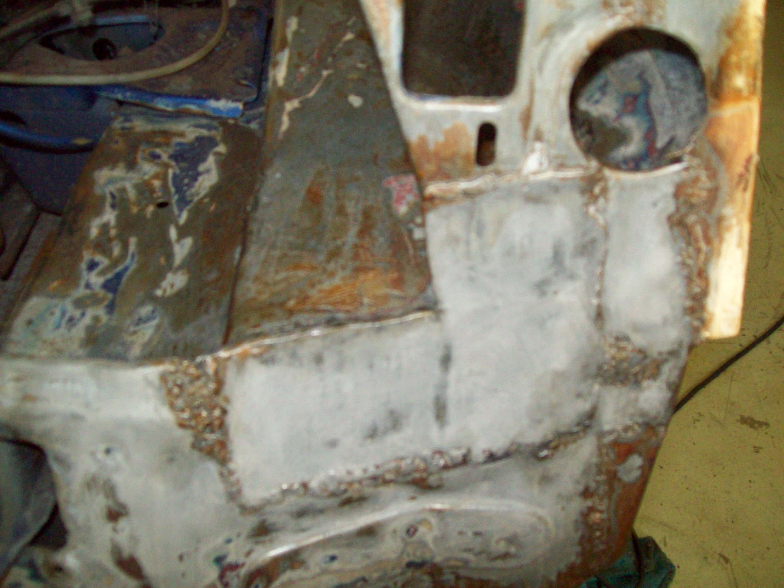

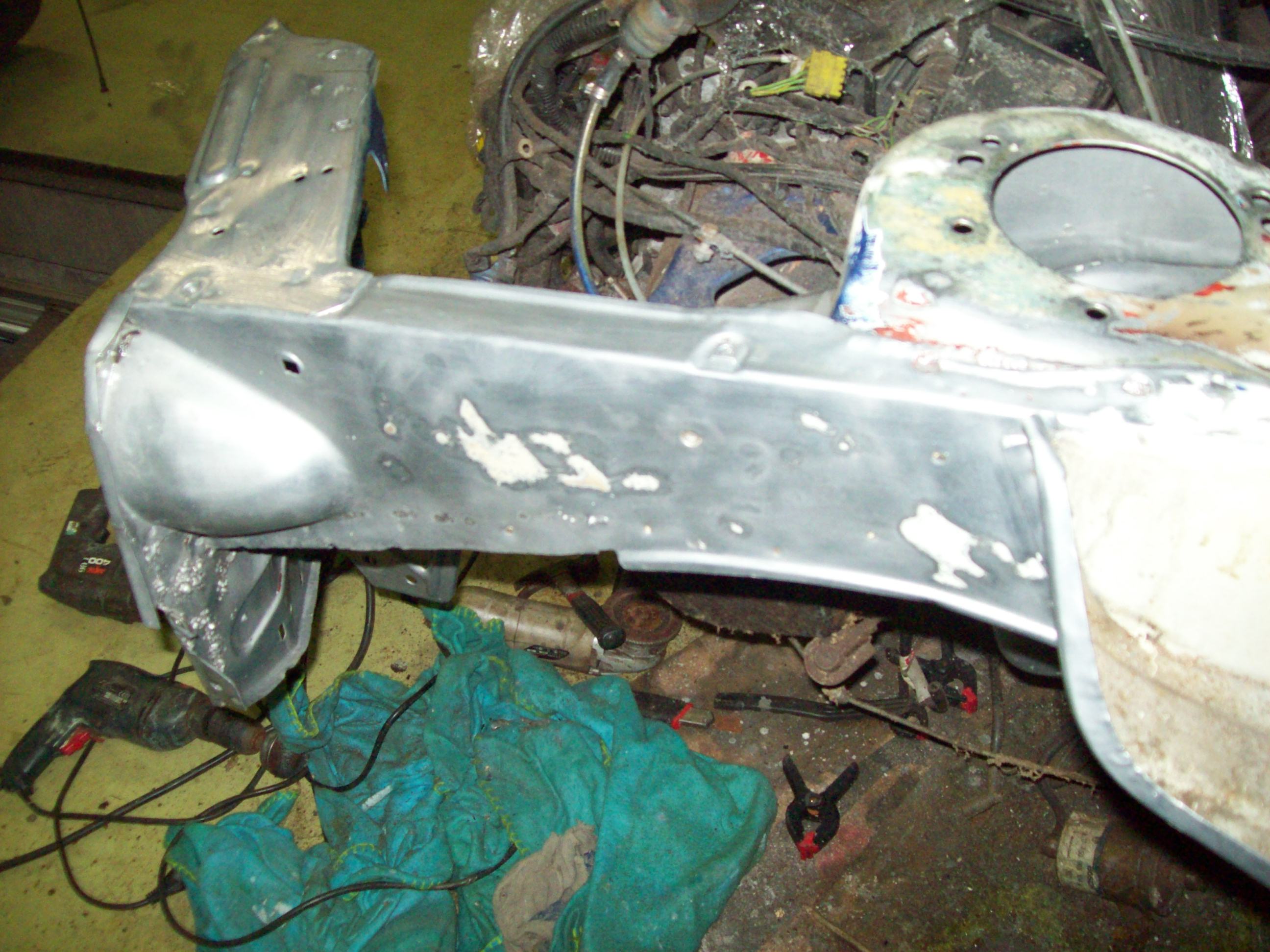

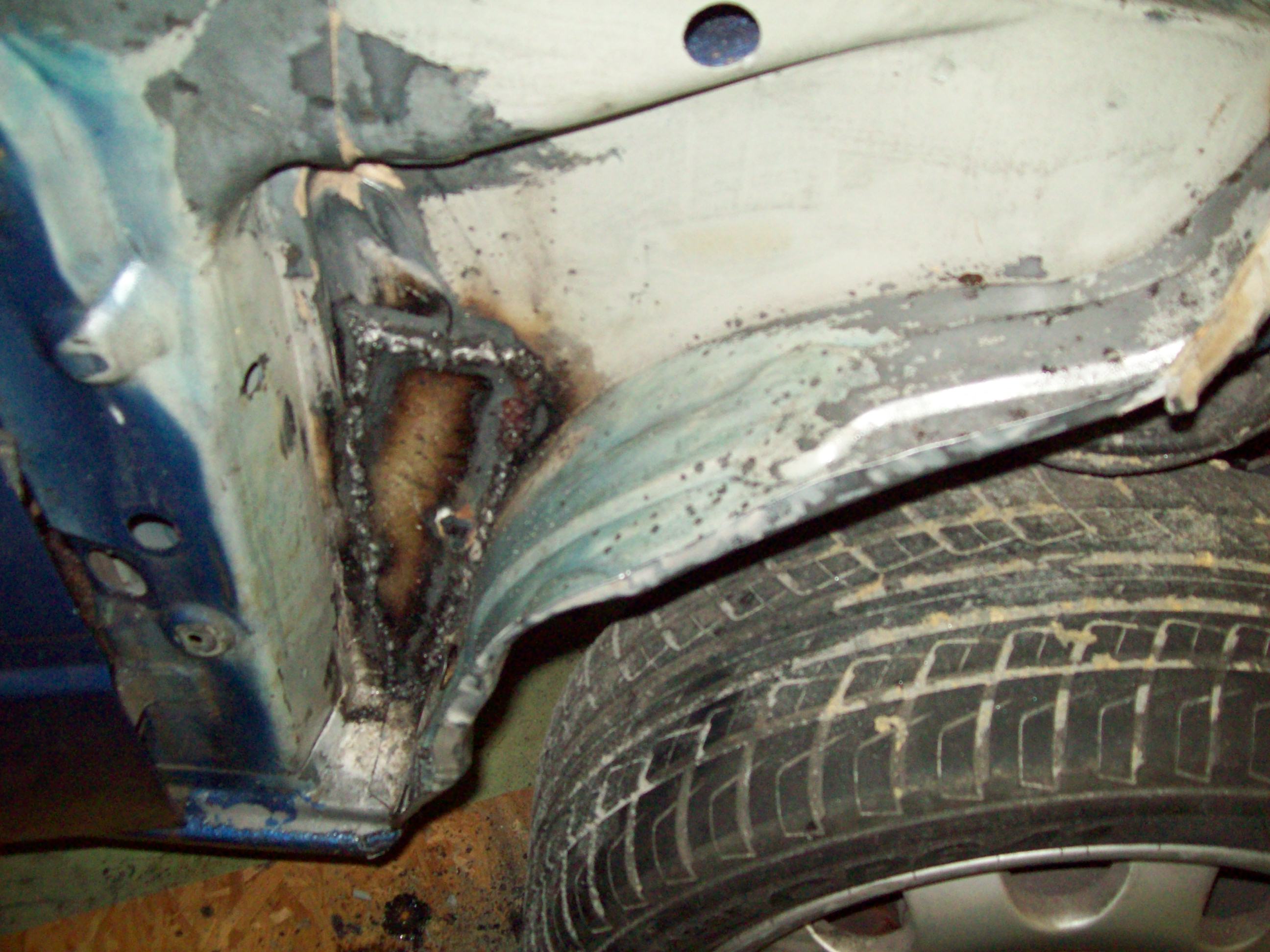

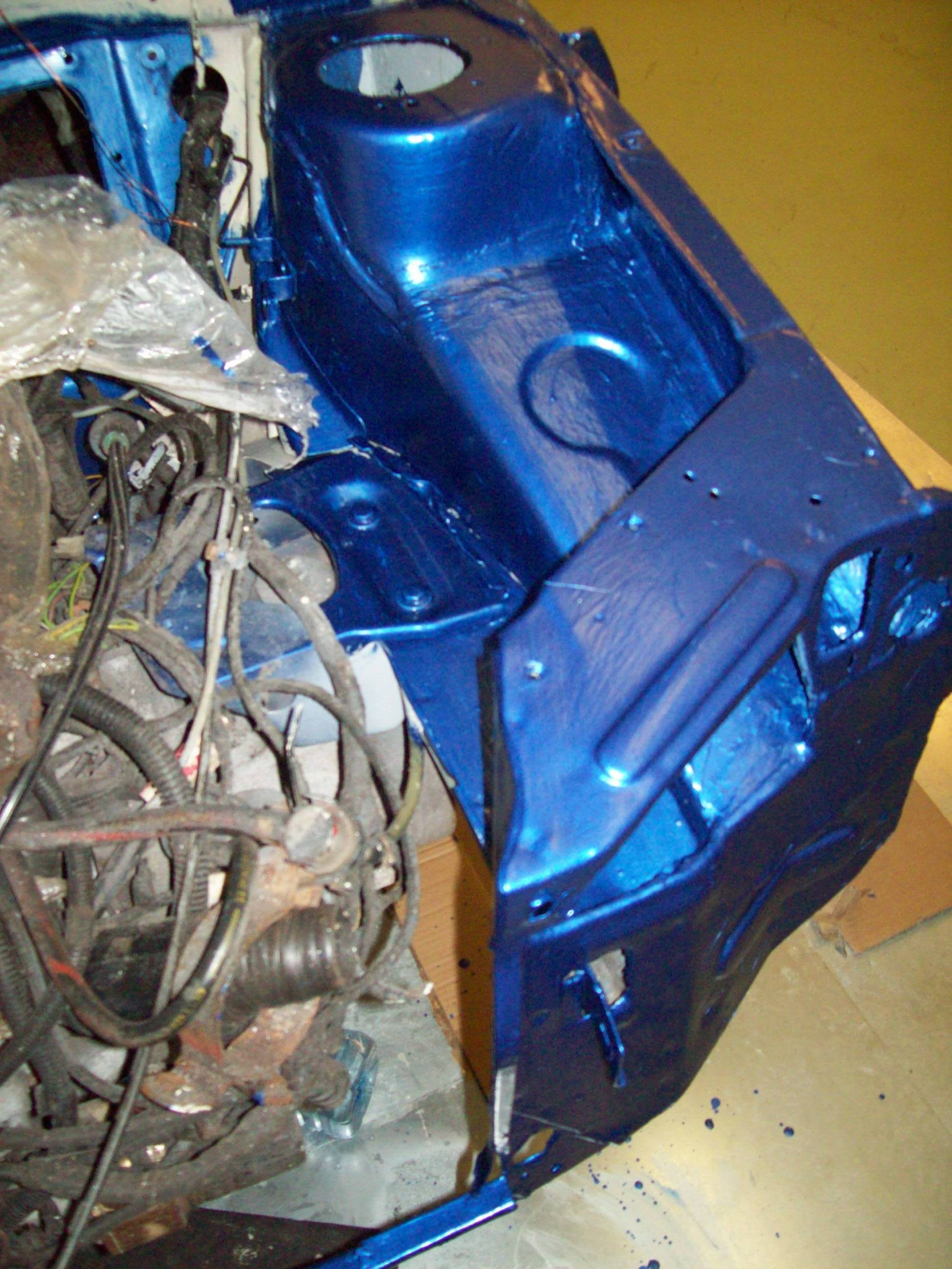

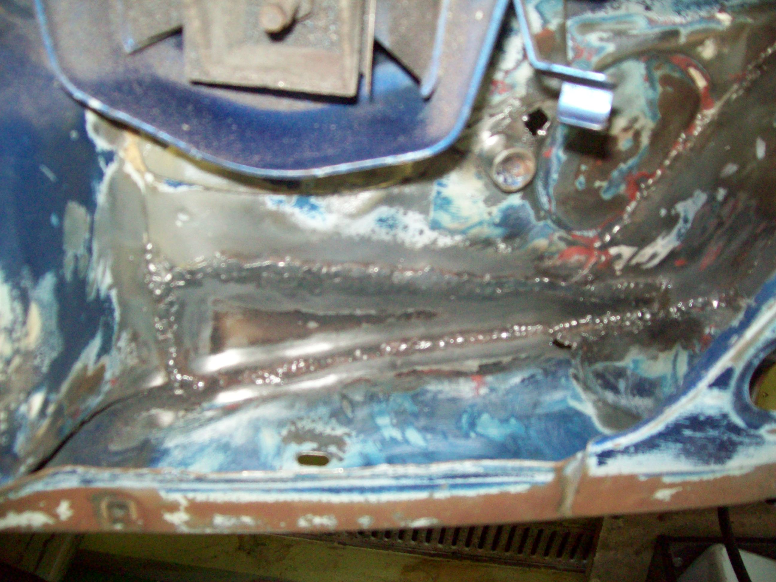

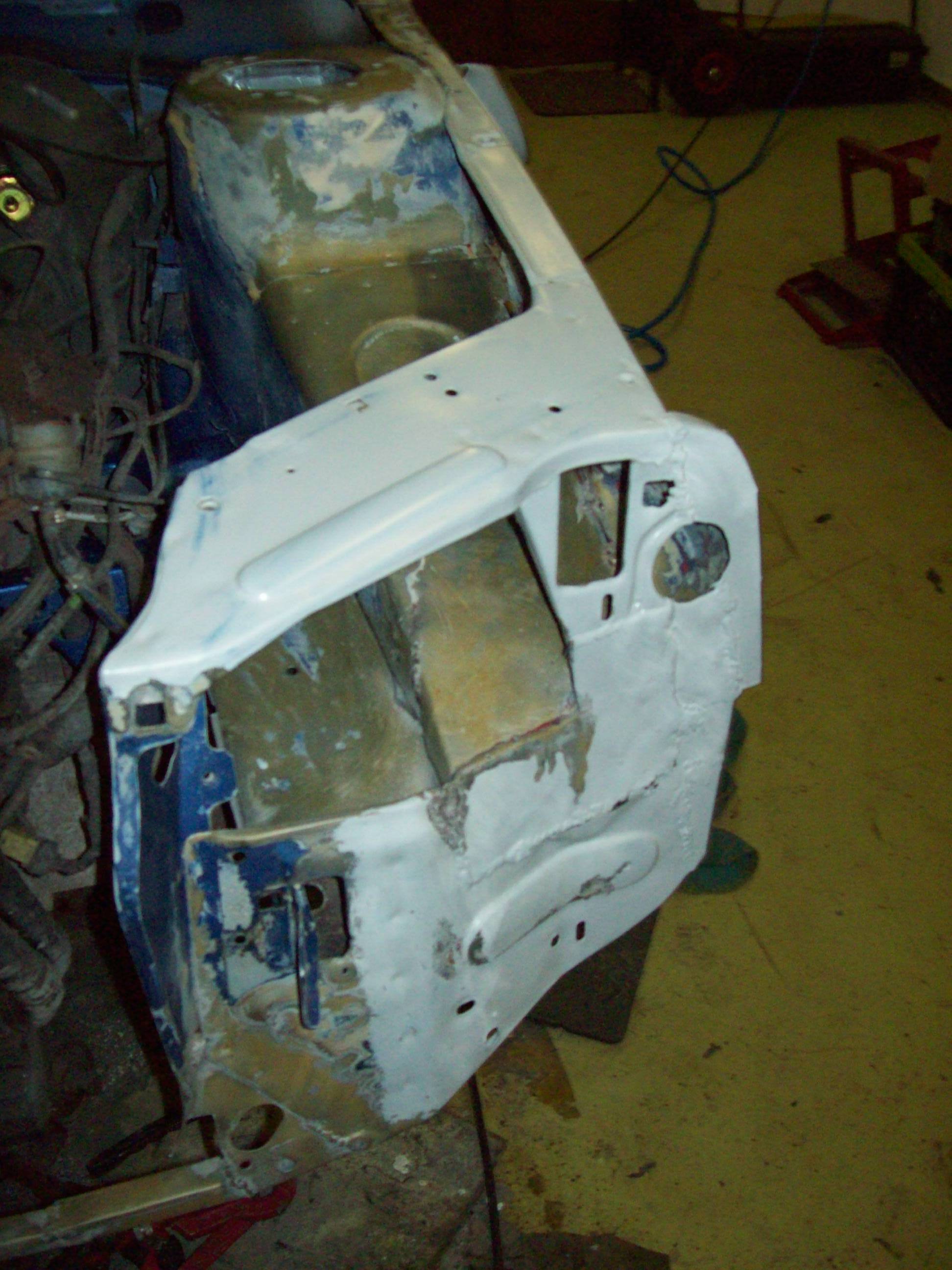

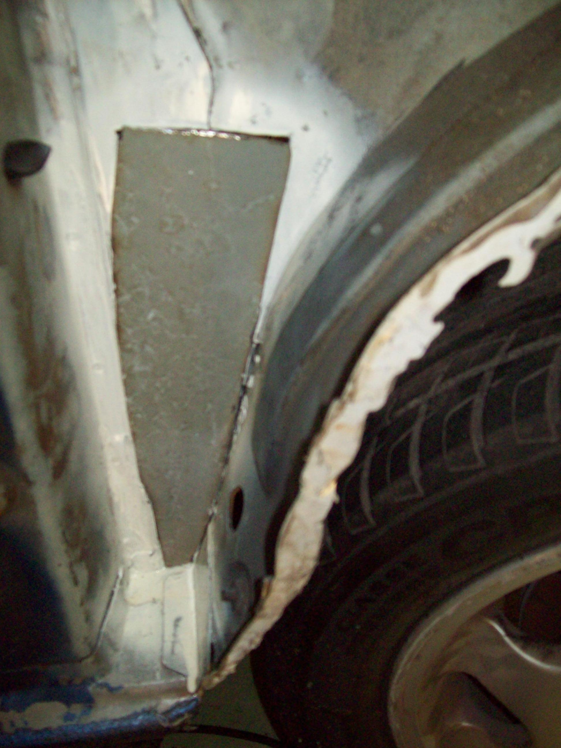

więc powinąłem rękawy, kupiłem zapas piwa i ruszyłem z ciężkim sprzętem.

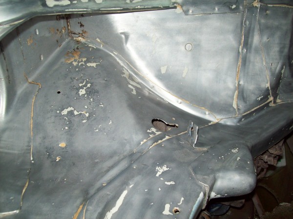

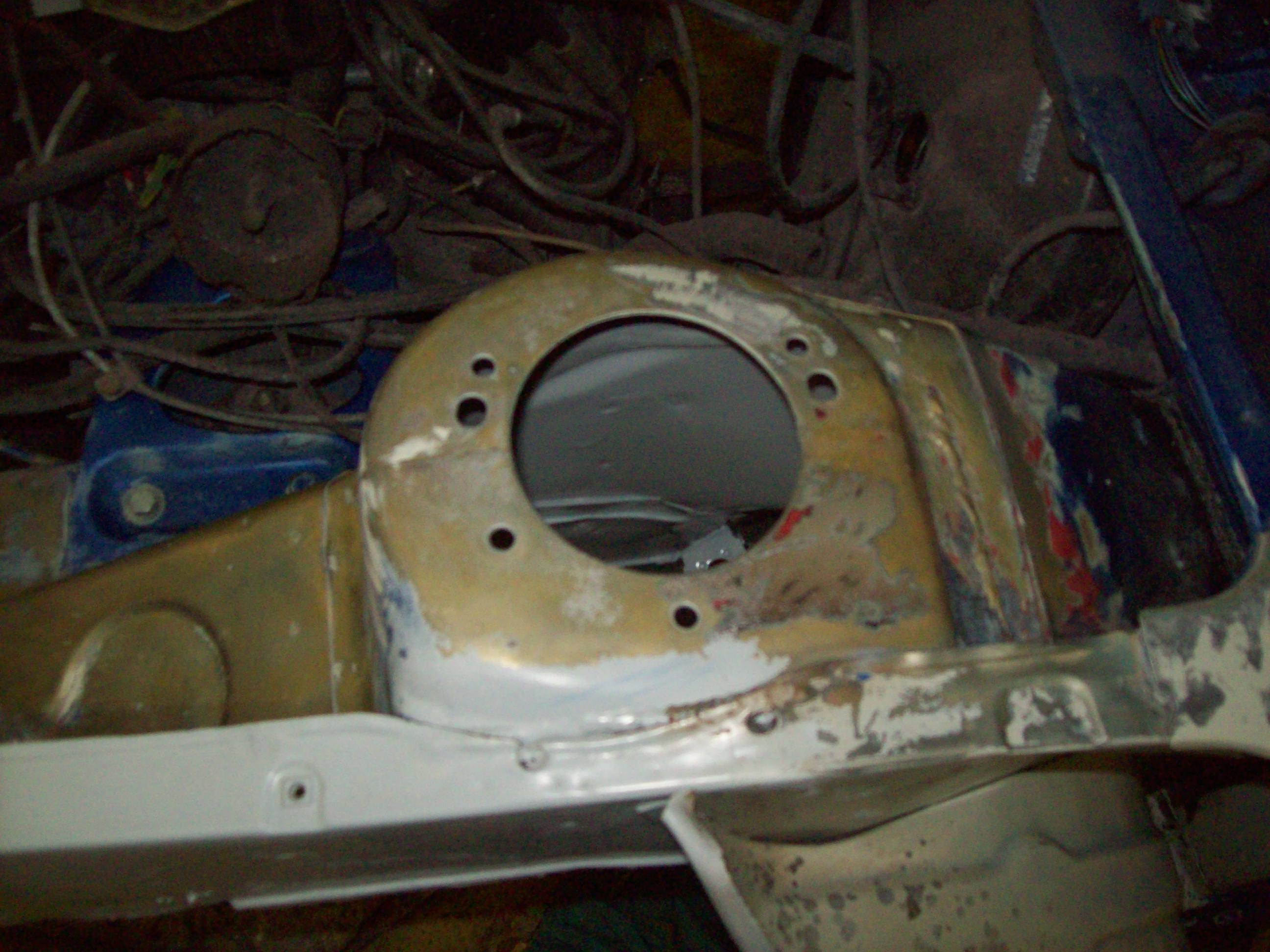

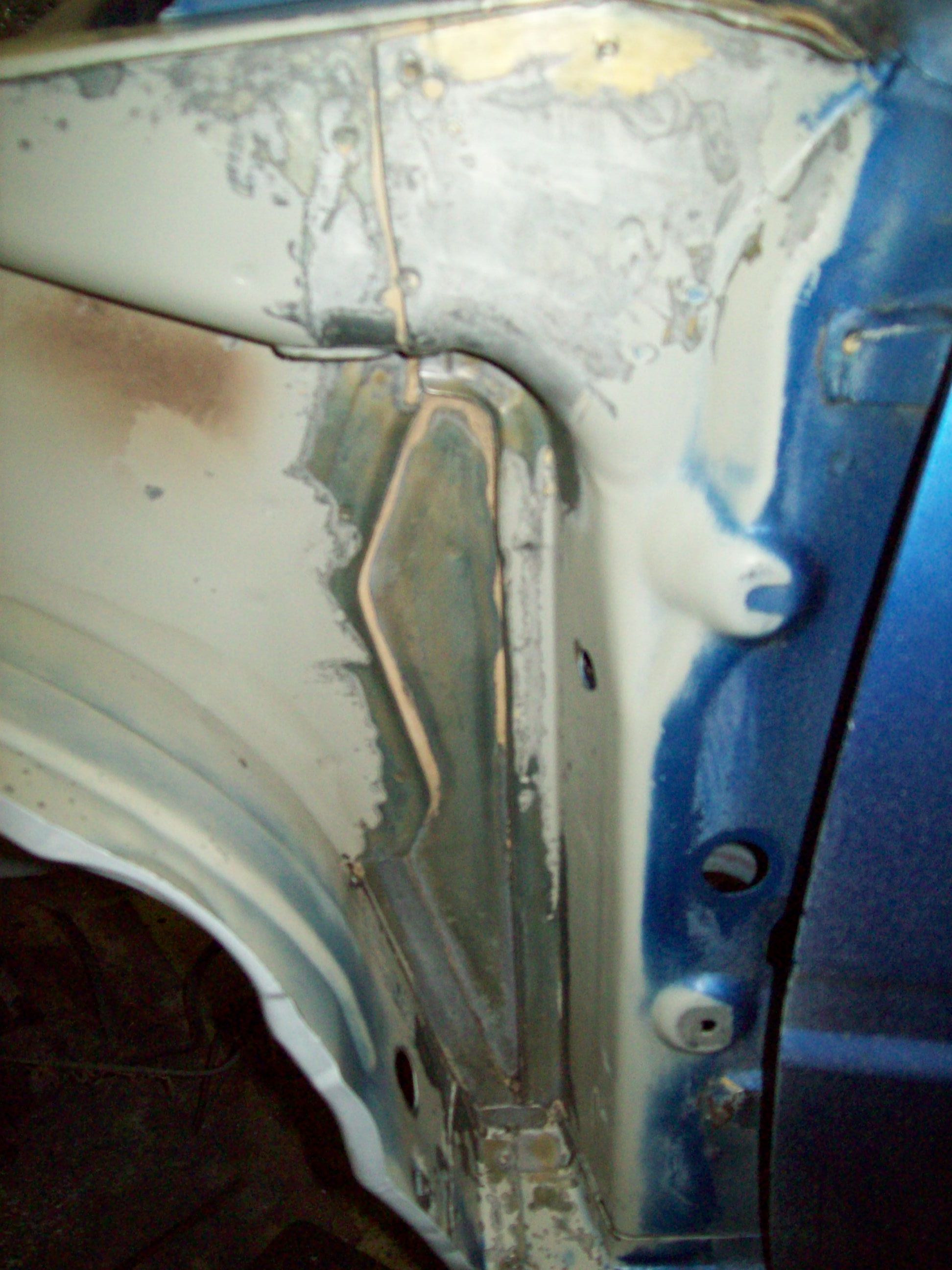

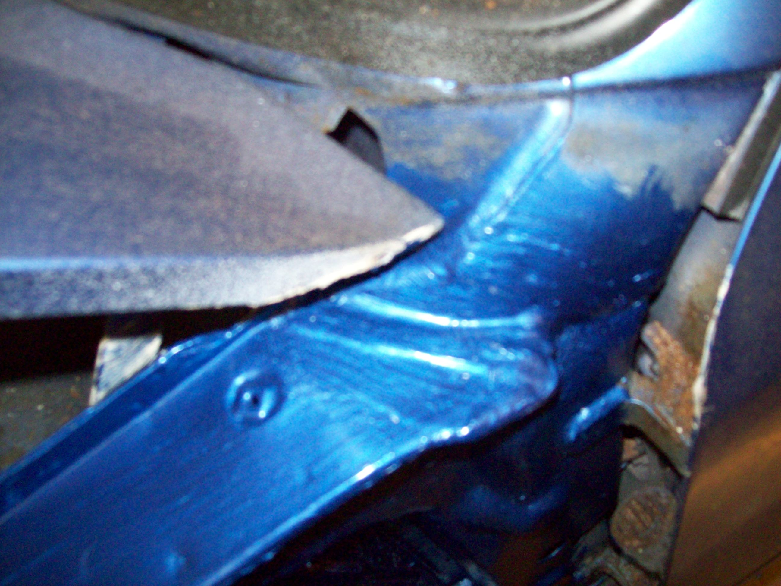

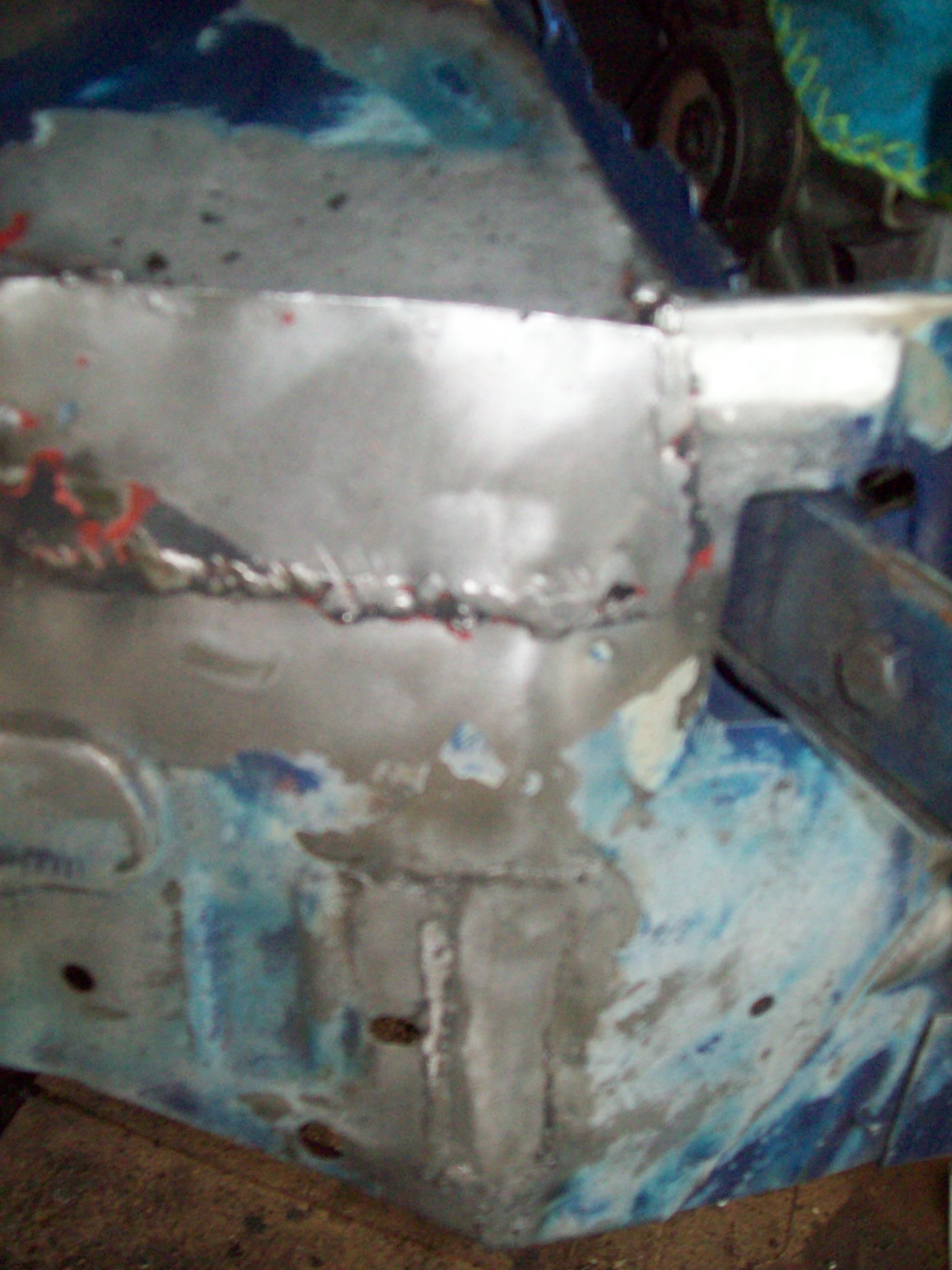

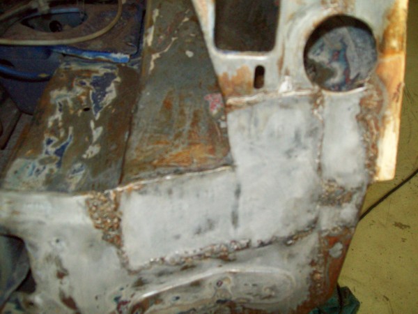

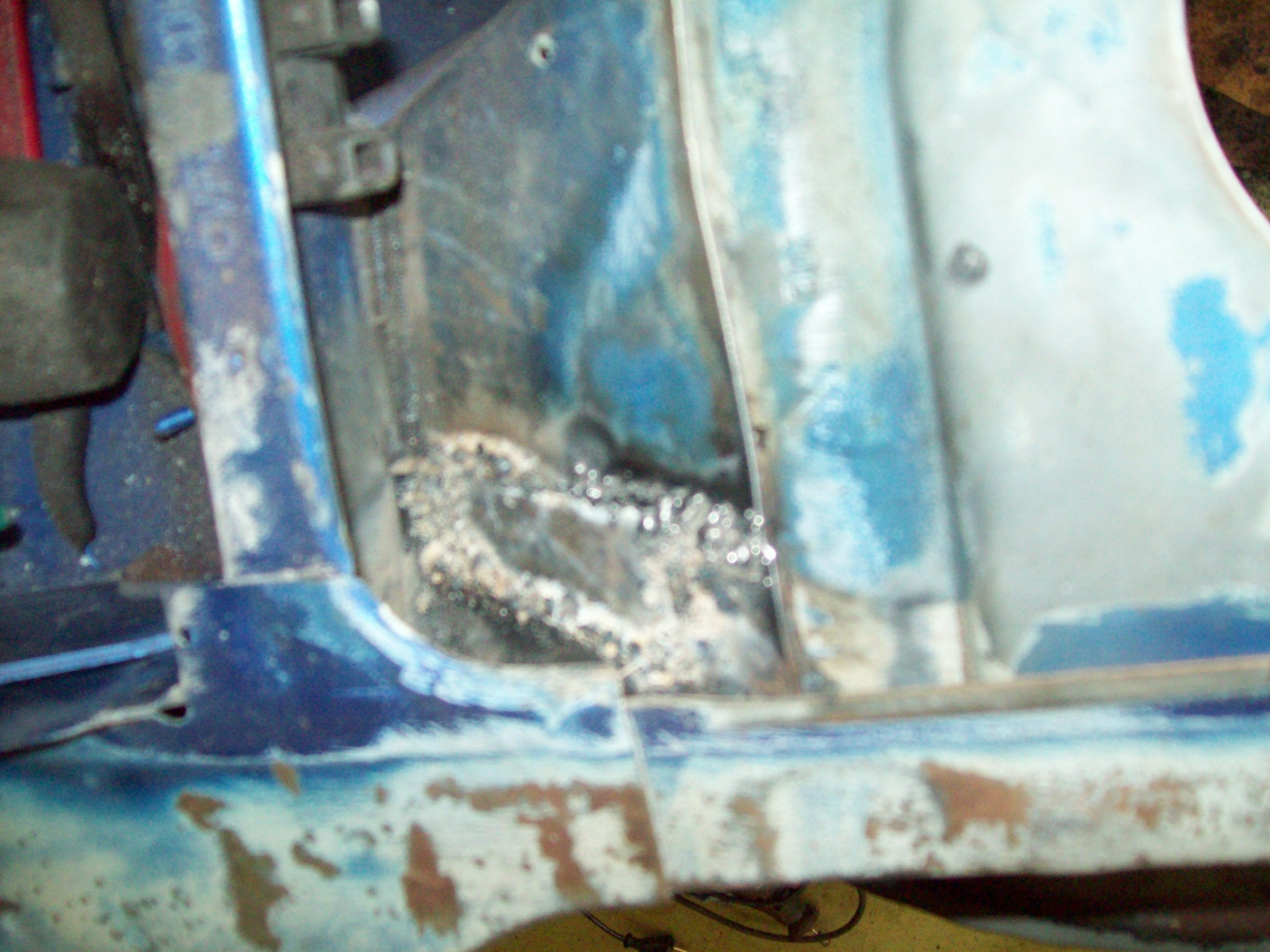

i rzeźby ciąg dalszy...

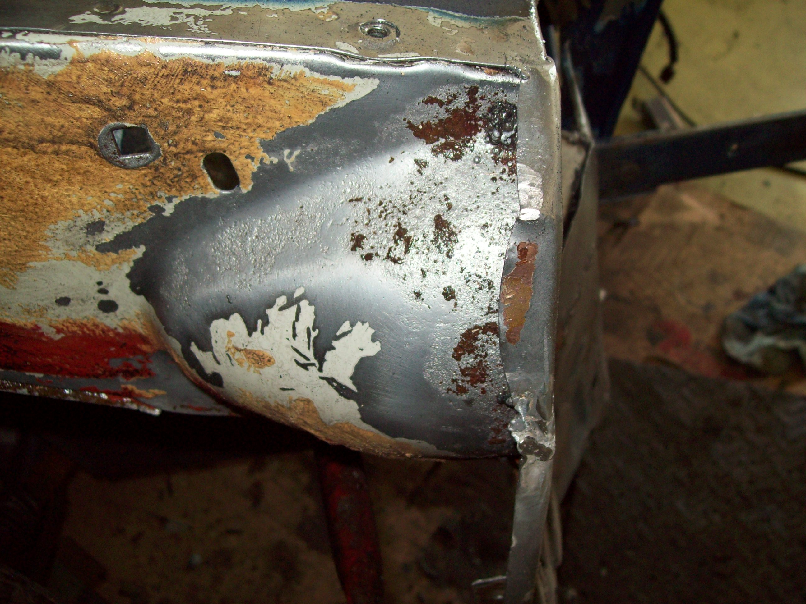

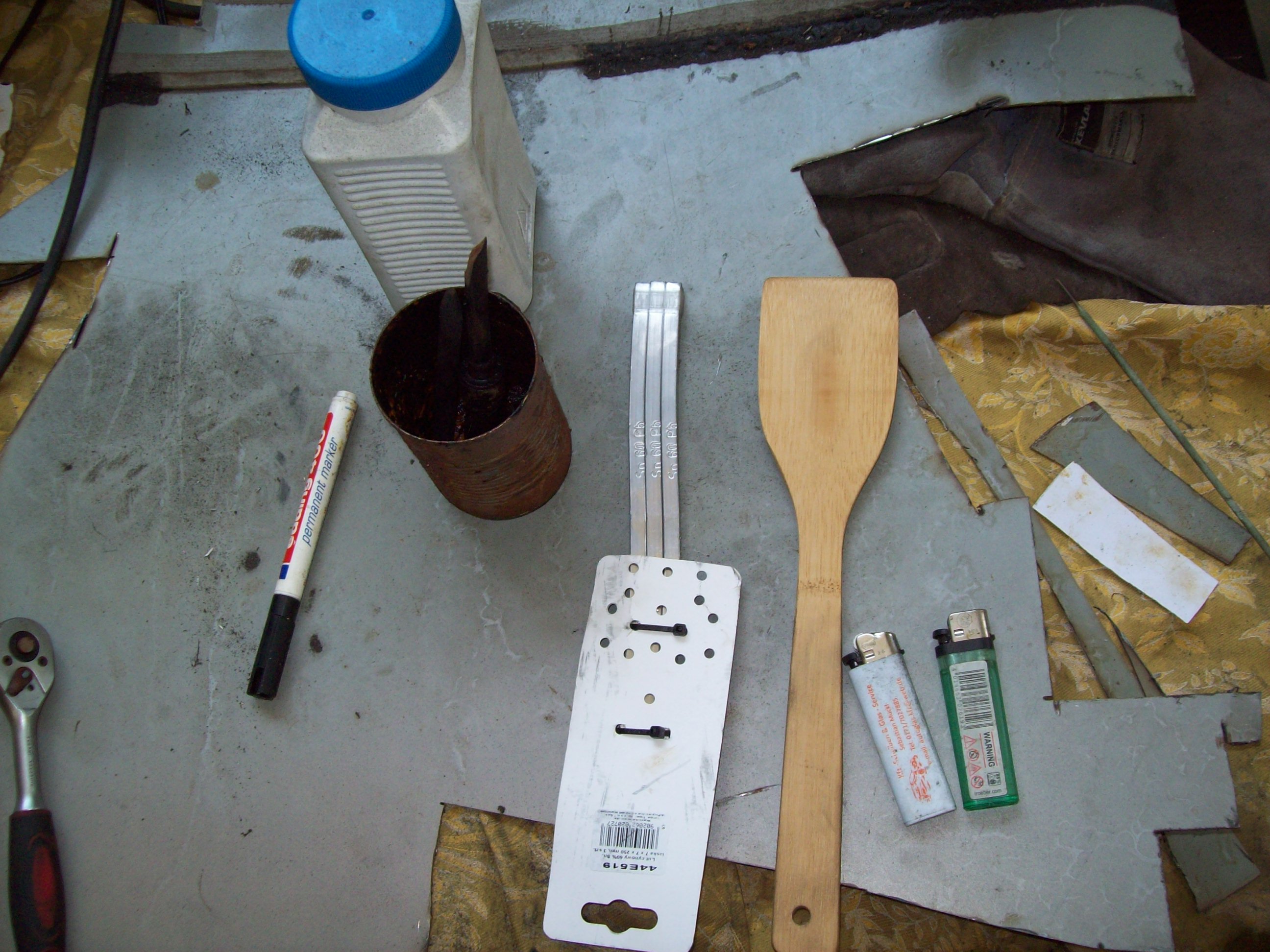

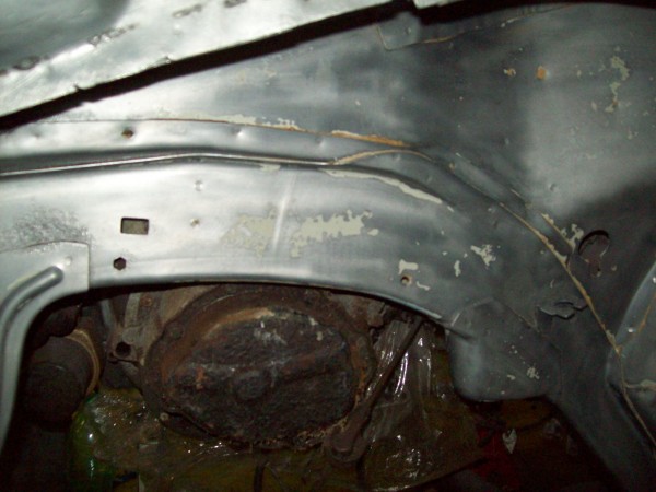

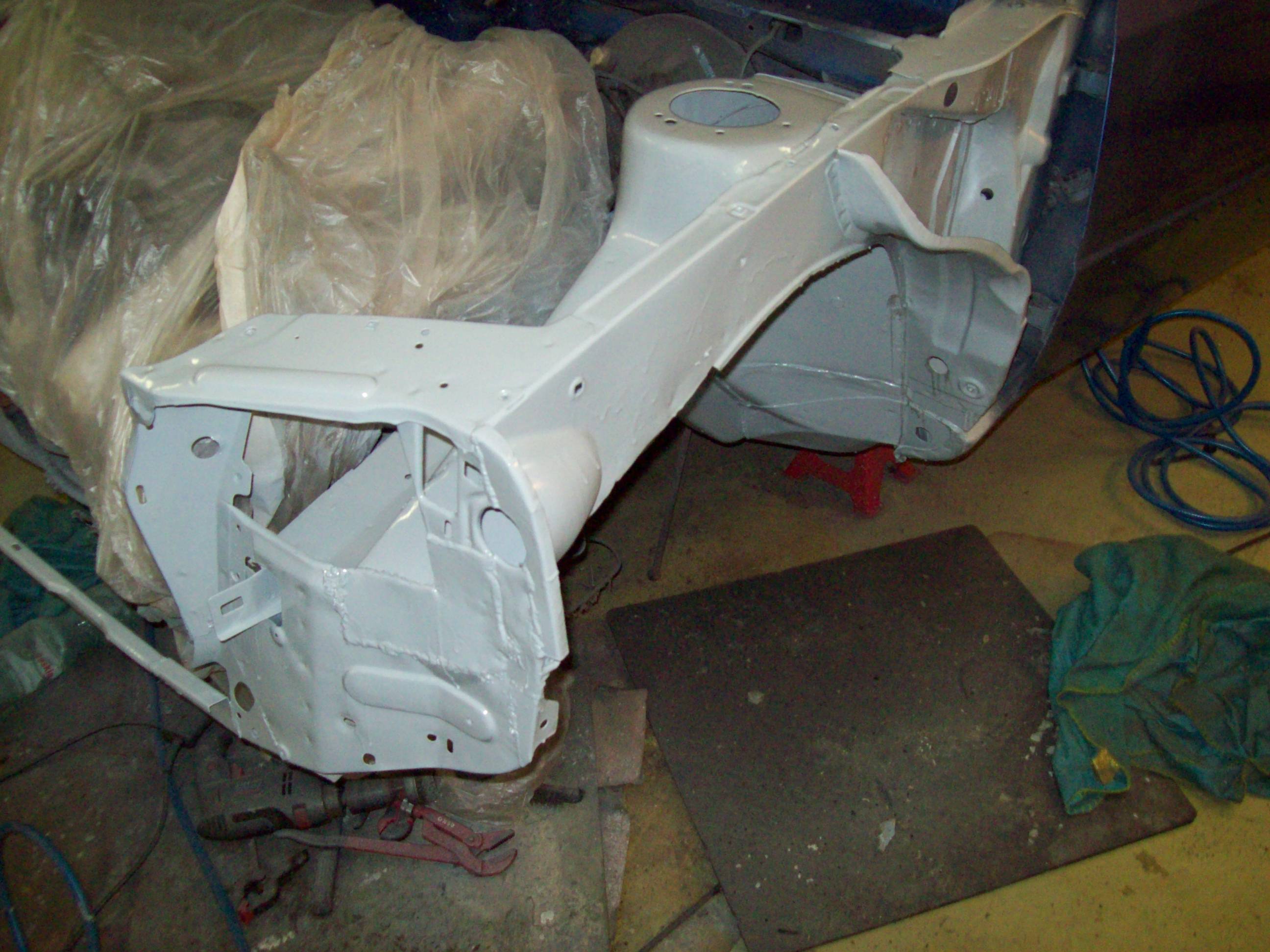

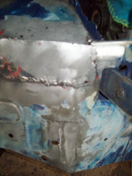

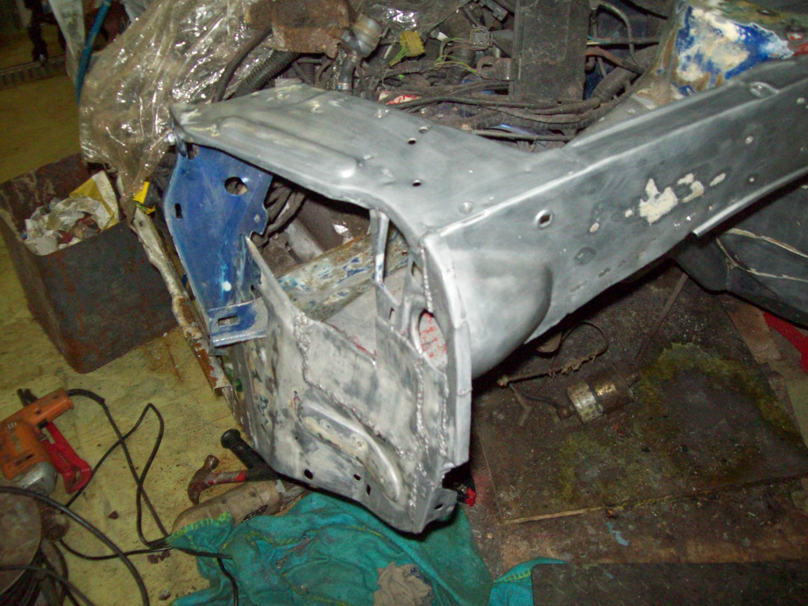

coraz lepiej mi wychodziło, chyba zmienię zawód:)

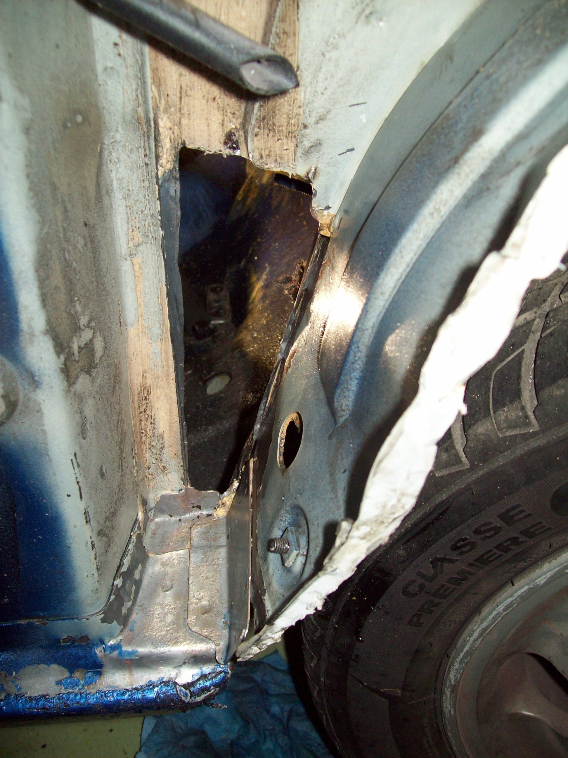

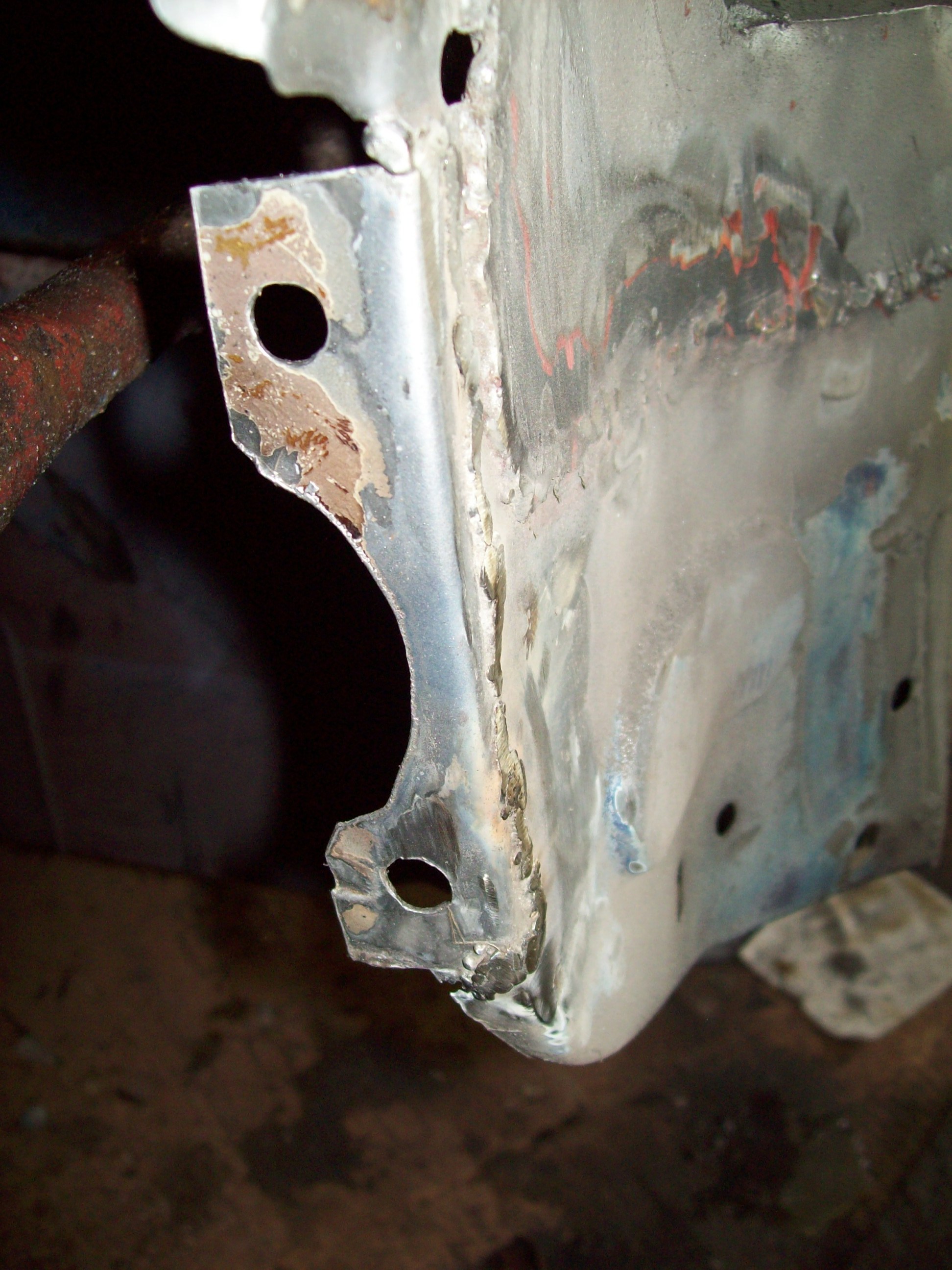

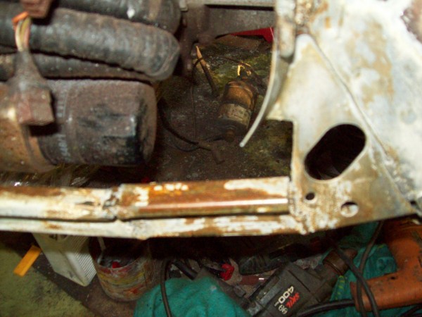

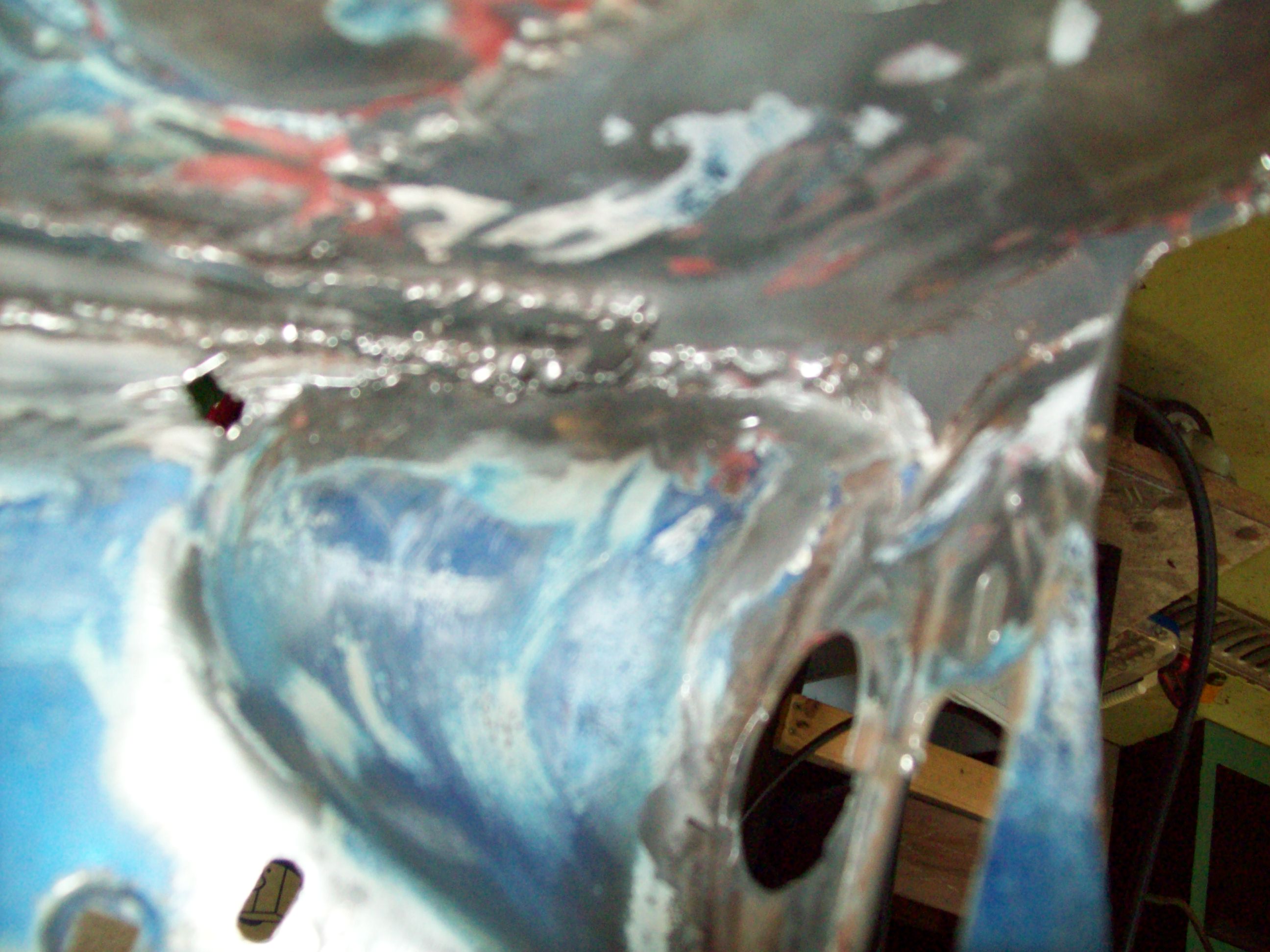

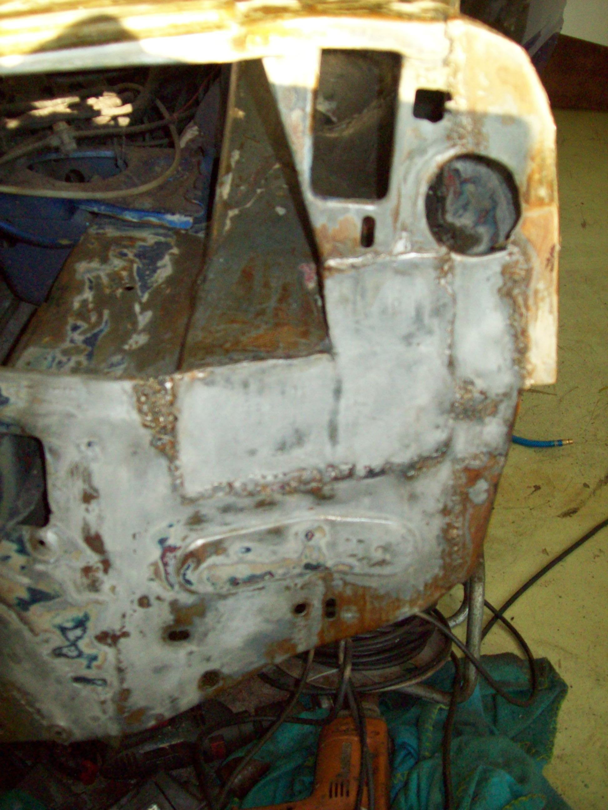

i powolutku do przodu!

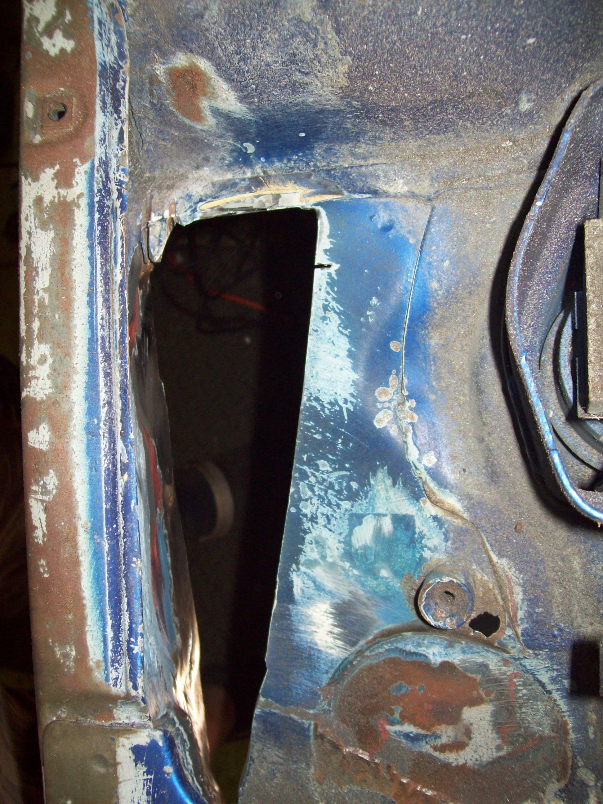

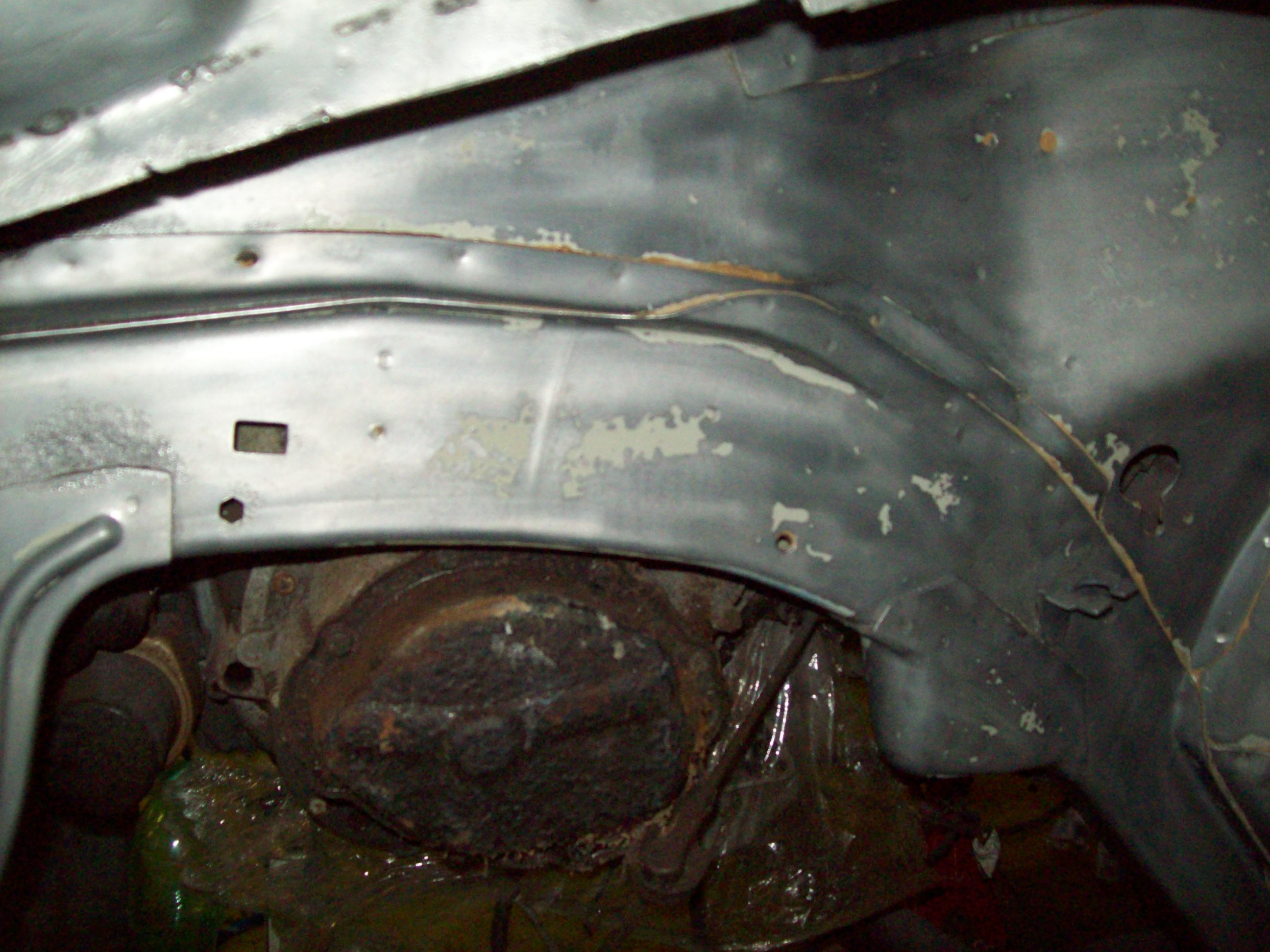

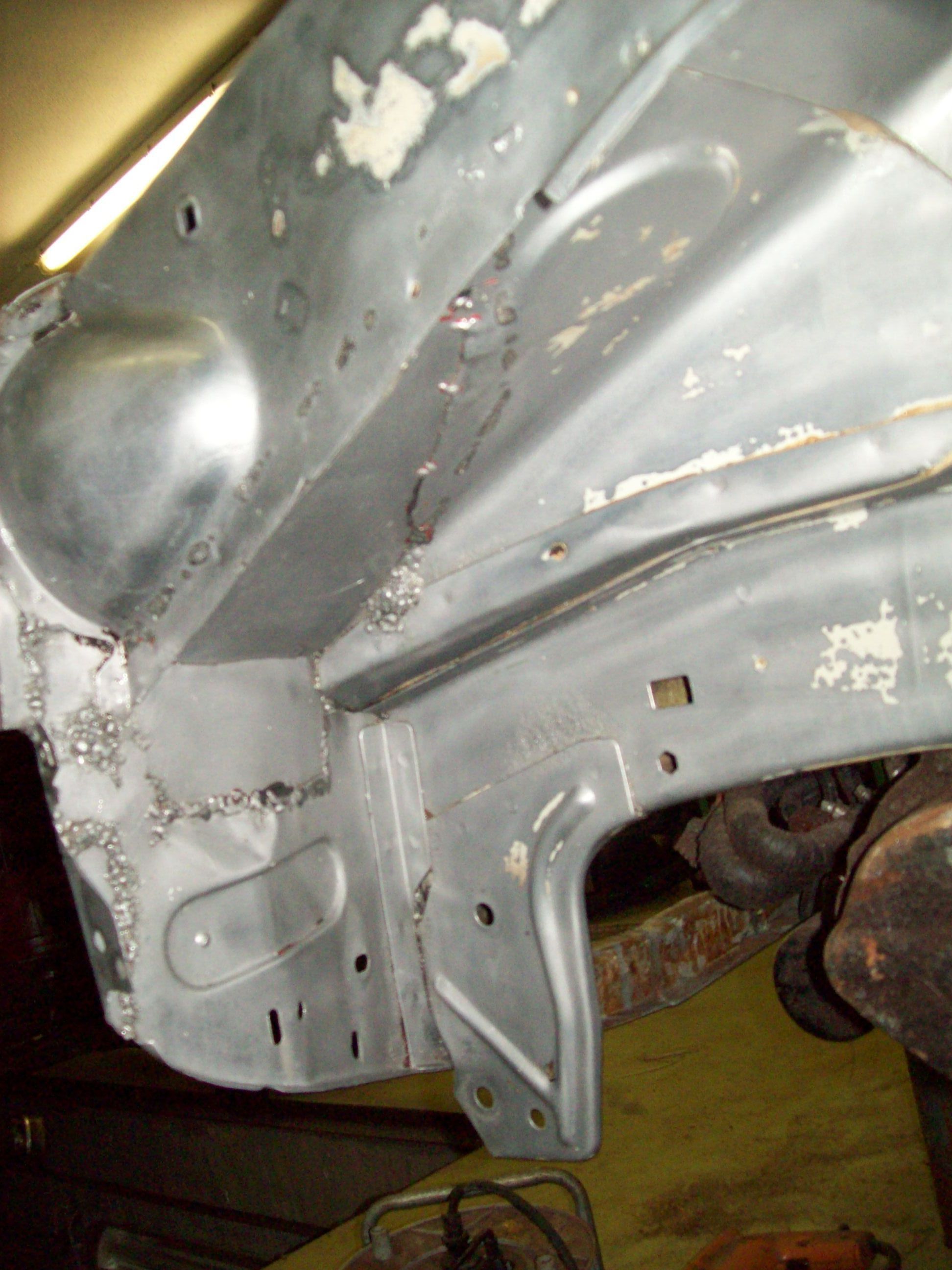

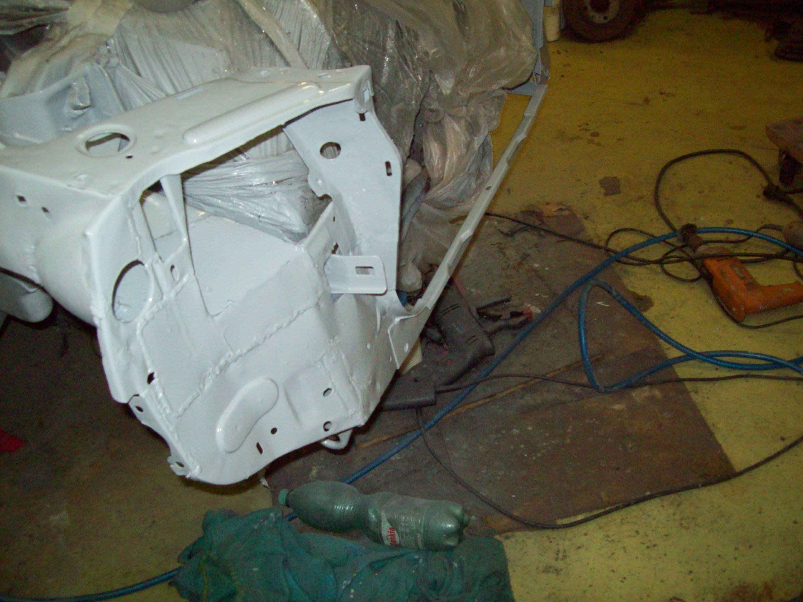

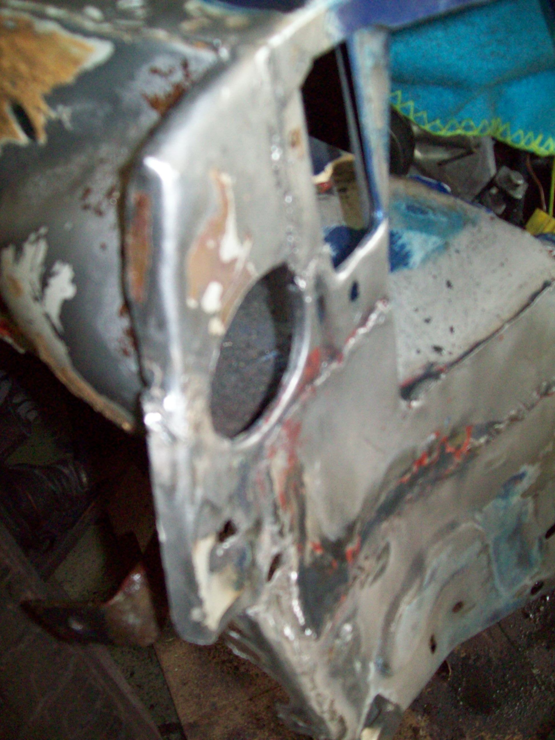

do odrdzewiania użyłem:
- kwasu fosforowego
- kwasu solnego (uwaga! niszczy również powłokę cynkową, o ile jeszcze istnieje i wymaga później zneutralizowania)
- brunox
Jako powłoki lakiernicze zostały użyte:
- podkład reaktywny: novol protect 340 (zdjęcia gdzieś zapodziałem)
- po wyschnięciu reaktywnego (latem ok 48h) poszedł epoksyd: novol 360
- na wszystko masa bitumiczna
- akryl i farba
Ostatnio zmieniony 04 paź wt, 2016 9:07 am przez atul77, łącznie zmieniany 1 raz.

Post autor: atul77 » 03 paź pn, 2016 10:35 pm

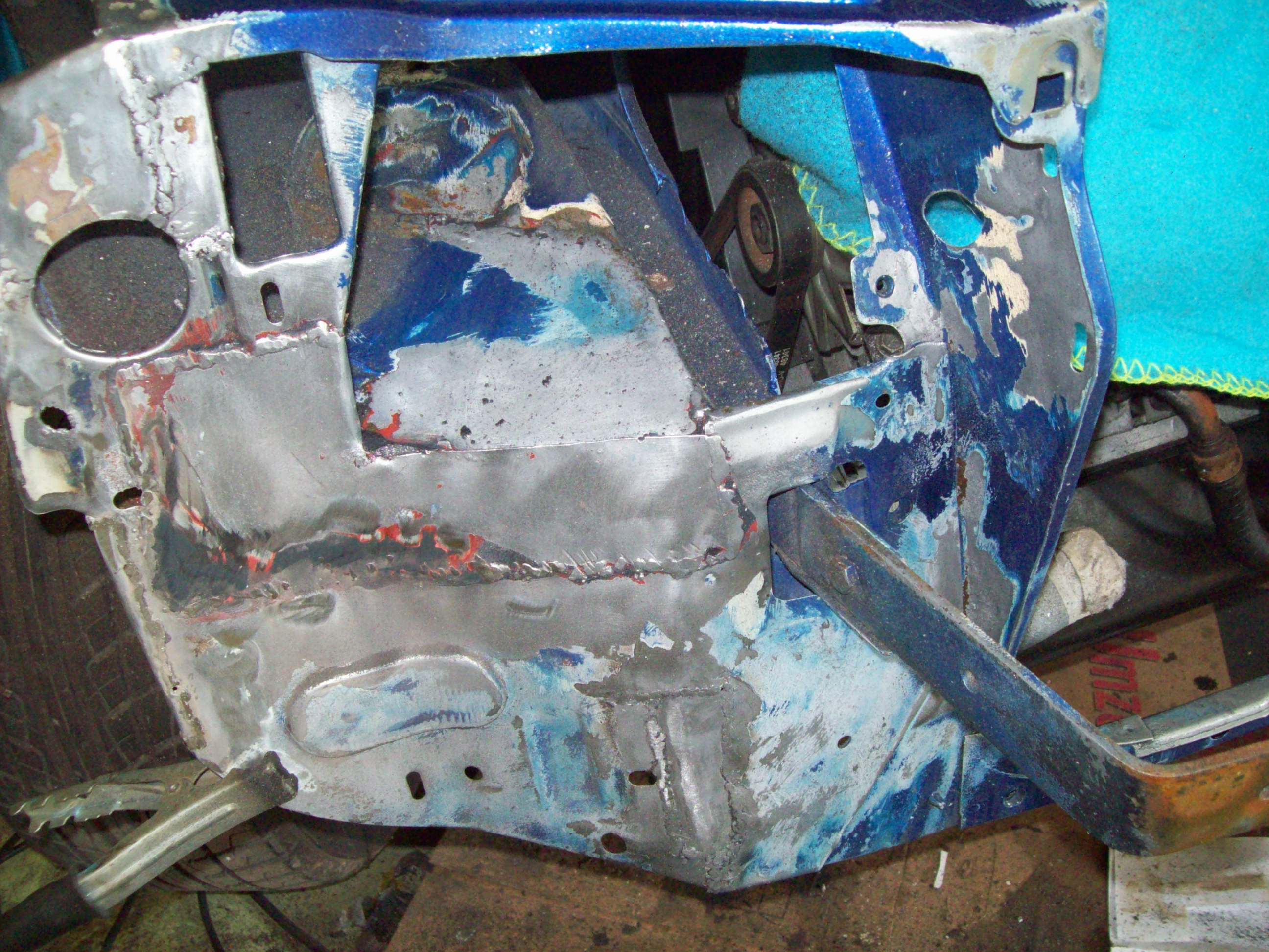

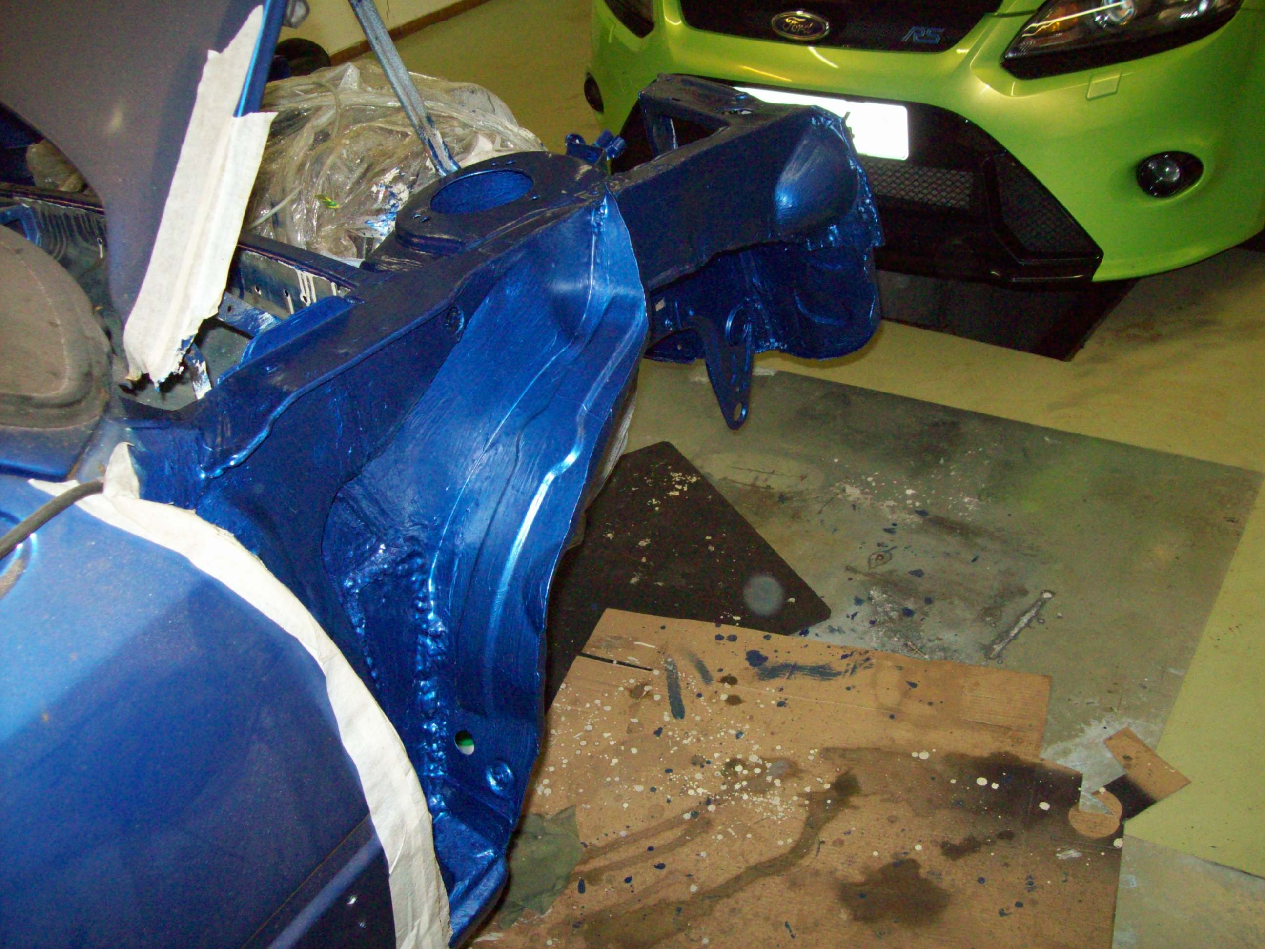

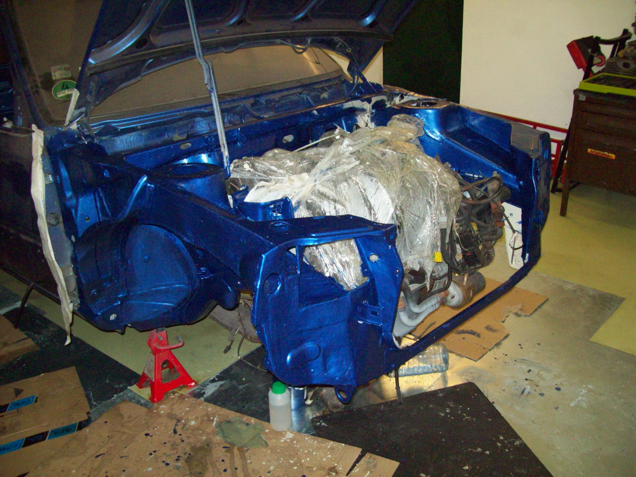

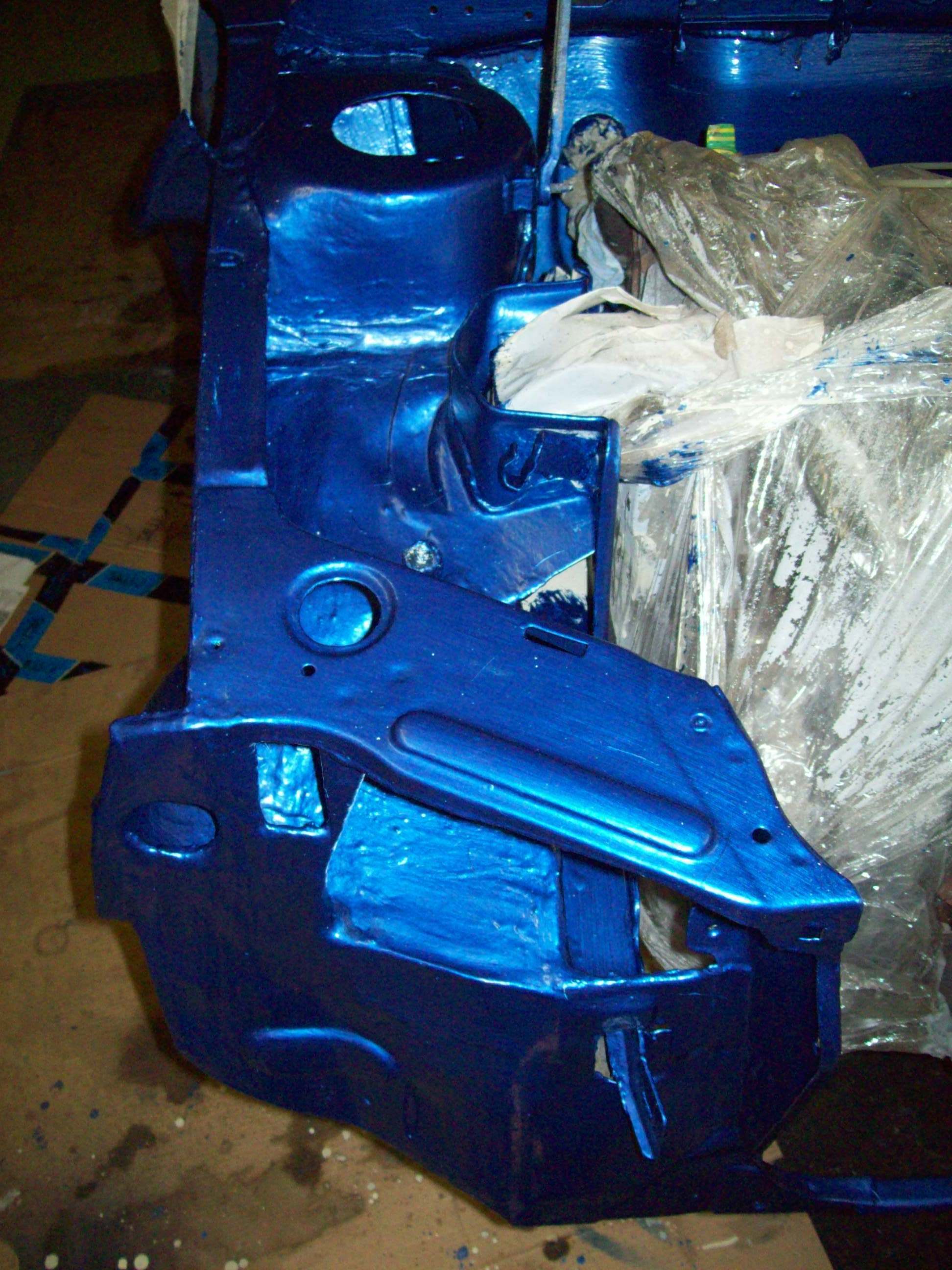

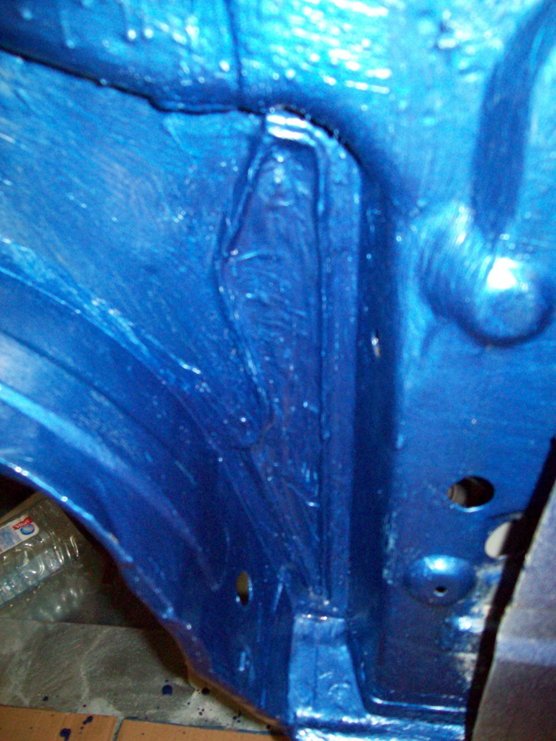

...i ostatnie lakierowanie, niestety z przyczyn konfliktowych z właścicielem warsztatu tylko pędzlem.
Samochód będzie jeszcze raz całościowo lakierowany, więc tym razem fachowca to poprawi!

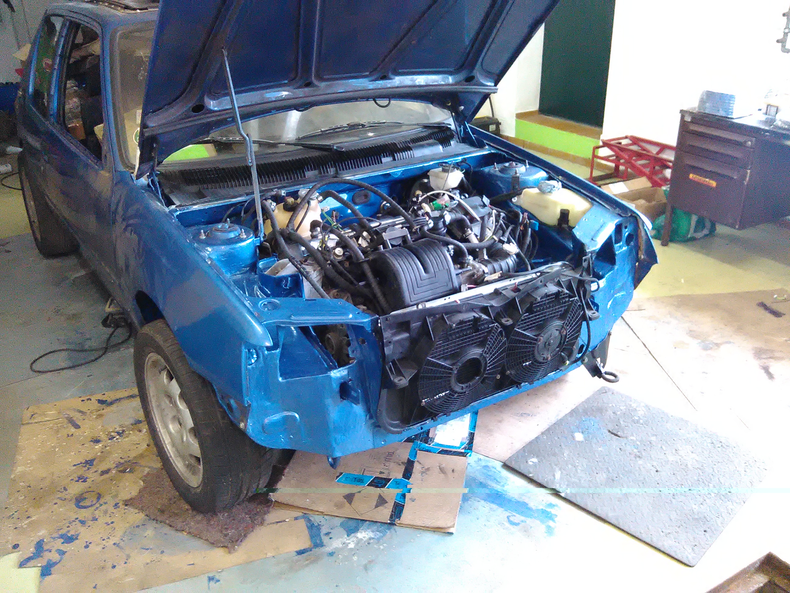

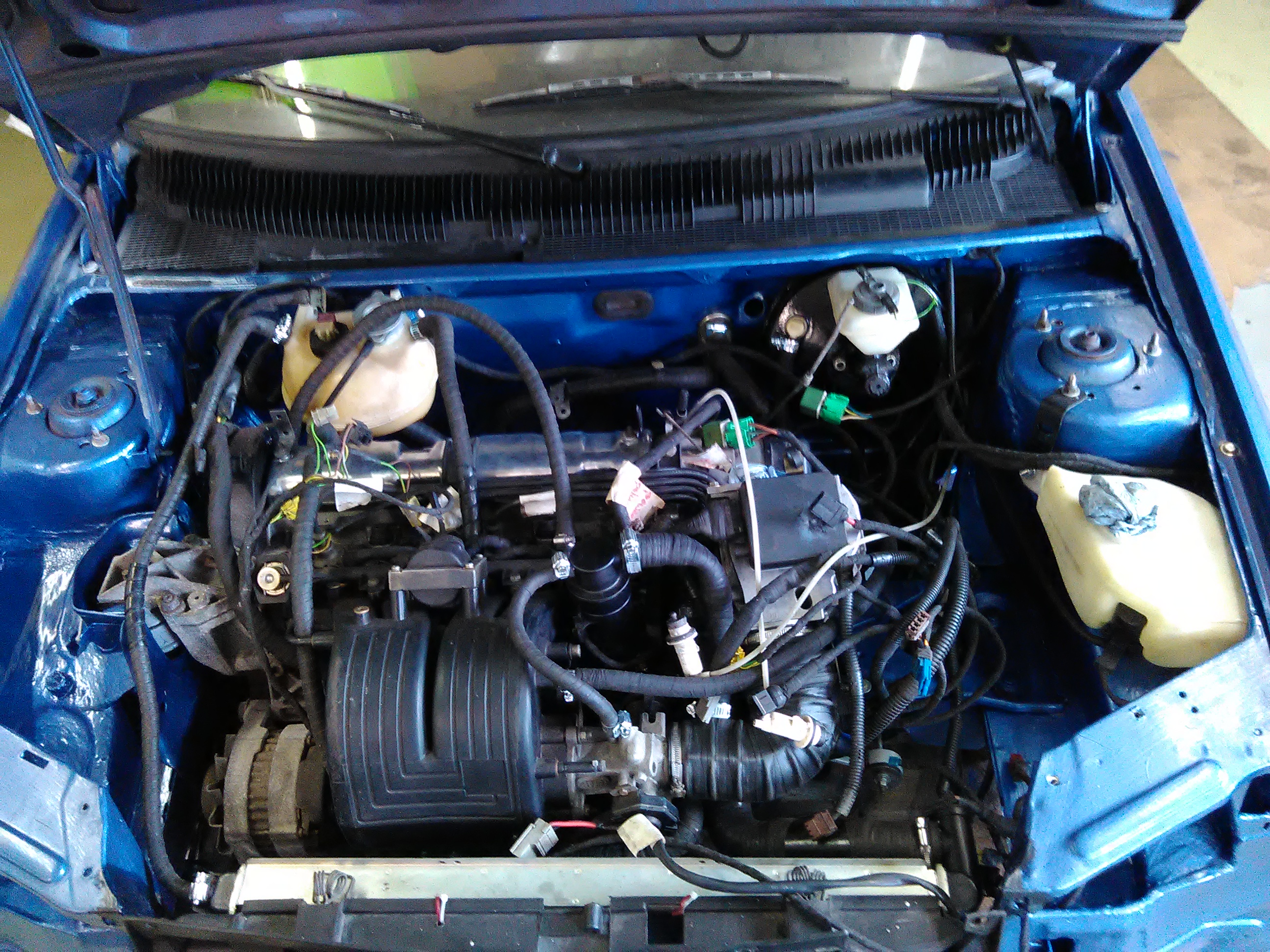

Walka z rdzą została zakończona, przyszedł czas na silnik.
Wszystkie przewody układu chłodzenia jak i powietrza zostały sprawdzone i odtłuszczone, następnie owinięte odporną na wysoką temperaturę i oleje taśmą samowulkanizującą.
Wiązka kabli została sprawdzona pod kątem pęknięć i owinięta w taśmę bawełnianą do wiązek.
Przy okazji wymienione zostały czujniki temperatury.

aktualny status: samochod zostal oddany do ponownego lakierowania od zewnatrz + komora silnika + podwozie.
Co sadziecie o nastepujacym zabezpieczeniu?:
1. Mechanicznew usuniecie rdzy + wytrawienie resztek kwasem.
2. Podklad reaktywny novol 340.
3. Po wyschnieciu reaktywnego ok 48h, epoksyd novol protect 360 - wiem na kartach technicznych jest napisane iz nie powinno sie dawac epoksydu na reaktywny als sprobowalem taki zabieg na zawieszeniu i wszystko ok, nic nie odpada i normalnie schnie.
4. Baranek
nowak68
Posty: 1881
Lokalizacja: Świętygród
Re: Odbudowa 205 gti Miami Blue
Post autor: nowak68 » 18 paź wt, 2016 7:40 pm
Wywal dłutkiem albo czymkolwiek wszystkie elastyczne uszczelnienia. Pod nimi też zwykle jest rdza. Położysz nowe w kilka godzin.
Baranek jak wyschnie, dobrze maluje się farbą karoseryjną i bezbarwnym :)
Zainwestuj w śrubki, nakrętki i podkładki z nierdzewki i wymień wszystko co się da :Y
Działaj :)
