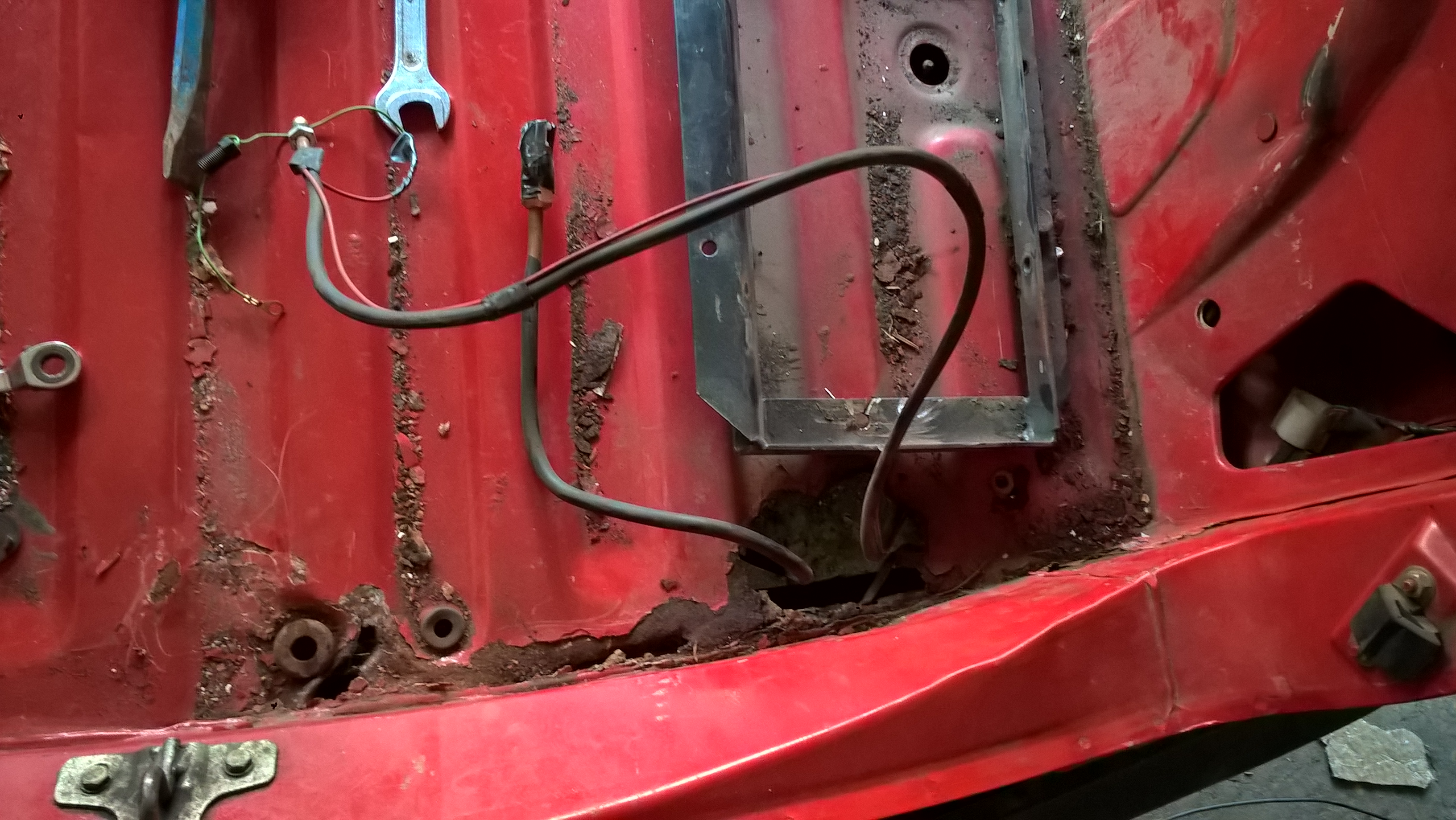

Witajcie. Z tej strony Filip z krakowa. Zakladam post, gdyz jestem otwarty na Wasze sugestie i rady, oraz w celu dokumentacji wszelkich postepow k zmian. Do rzeczy.
Swojego Puszka posiadam od ok roku. Jest to 205 1.0 junior z 91r. Zamierzam sie nim w końcu zaopiekowac. Na pewno będą spawane wszystkie dziury i progi, co do dalszego planu rozwoju projektu - sie zobaczy. Albo zostanie 1.0 i seryjne wnętrze, albo troche go pozmieniam. Może inny silnik, może inne fotele itp. Zalezy co mi się ubzdura, bo narazie nie mogę sie zdecydować. Jesli chodzi o blachę to w mojej opinii nie jest zle. Co o tym myślicie? Narazie rozebralem wnętrze.

- Posty: 6946
Re: Zaopiekuj sie mną.
To już rozumiem, czemu wóz od razu trafił do działu "Większe projekty"
Trochę wstawiania blachy tam będzie. Nieźle go przegniło...

Autko kupiłem rok temu za 700zl takze nie spodziewałem sie nawet dobrego stanu. W przyszłym tygodniu bede juz pewnie wiedział co blacharz o nim powie. Mi się wydawało ze nie jest tak zle. Lewy próg na pewno do wymiany. No i trzeba pospawac go z lewym bokiem. Na szczęście nadkola sa zdrowe. Bagażnik.. No cóż.. Gazownicy go zalatwili. Jedynie do wycięcia i wspawania podobnej blachy, chyba ze znajdę gdzies na szrocie 205ke ze zdrowym bagażnikiem do bede cial. Dalej jest tylko dziurka pod siedzeniem kierowcy i prawe mocowanie mcpersona delikatnie rudzieje w okolicy śrub .

Lekko w życiu to on nie miał
Sądząc po roczniku i rozmiarze korozji, to miał szansę trafić w przeszłości w łapy tego samego blacharza co mój gentry

Niewykluczone. Miedzy poszyciem a nadkolem bylo sporo zastygnietej masy, cos ala klej. Pewnie jakas konserwacja sprzed 20lat..
