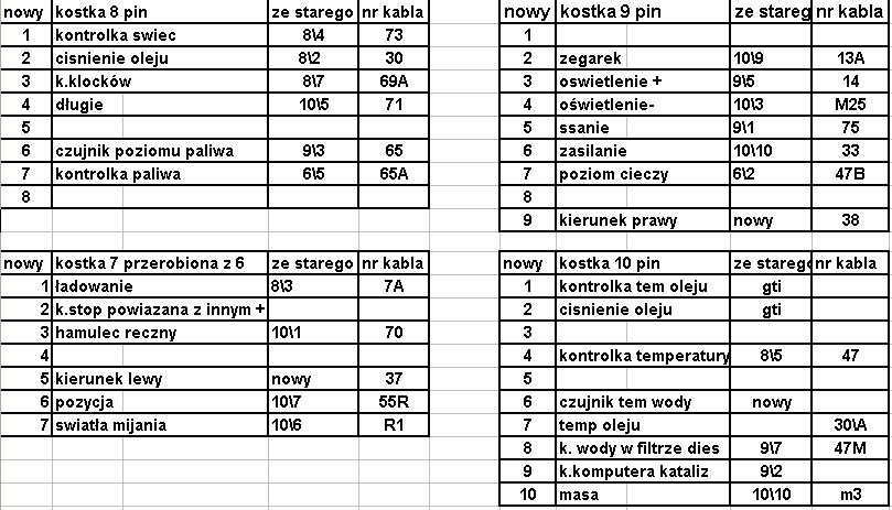

Mam pytanko czy mógłby ktos mi na pw napisac dokladna instrukcje do montazu zegarow z gti z obrotomierzem i gdzie podlaczyc sie zeby obrotomierz dzialal bede wdzieczny :)
Re: Peugeot 205 Color Line
sienki5
Posty: 182
Rejestracja: 06 paź ndz, 2013 2:15 pm
Posiadany PUG: Color Line
Lokalizacja: Bolesławiec Dolnyślask
Post autor: sienki5 »
nie za bardzo rozumiem ale ok jakos sobie poradze :)
wykorzystaj opcję "szukaj" na prawde duzo o tym było na forum >:)
