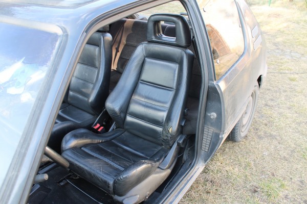

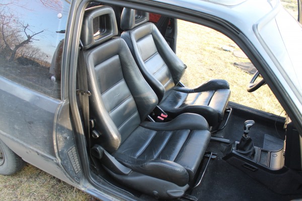

Zdjęć z zewnątrz nie mam, ale mam zdjęcie weekendowej pracy (jeszcze została do podłączenia tylko elektryka tzn. podgrzewanie i podnoszenie)
Dokładnie tak Recaro z Omegi B. Powiem Ci że od strony ręcznego w prowadnicy musiałem tylko powiększyć jeden otwór, drugi pasował, i przykręcić, a od strony drzwi przyspawać do tego wspornika który jest przykręcany do podłogi. Nie było zbyt dużo roboty.
Szkoda że trzeba spawać szynę do budy... Siedzi się niżej czy wyżej niż w ory kubełkach XS'owych?? Muszę kiedy zobaczyć na żywo jak to wygląda bo czasem w łodzi bywam Wezmę Ci przy okazji lewarek zmiany biegów słusznej długości bo ten faktycznie porażka! Poka foty całego bolidu
