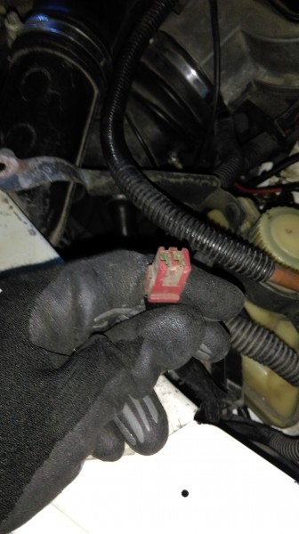

Jest ktoś w stanie podpowiedzieć od czego są te wtyczki albo gdzie powinny być? Są w okolicach akumulatora, a nie widzę nigdzie wolnej żeby wpiąć

ta czerwona to wolna a te sztukowane kabelki źółto-niebieskie to raczej samoróba

Te masy to na pewno mają być w tym miejscu?...

Nie wiem, od początku były w tym miejscu i ich nie ruszałem
Re: 205 1,9 GTI 1989
Ta gruba w czarnej izolacji powinna iść do błotnika, do ory kwadratowej nakrętki, a te dwie w izolacjo żółto-zielonej do skrzyni. Na skrzyni z góry masz dwa otwory M8. W jednym powinna być szpilka. Nakładasz na tą szpilkę. I to jest dosyć istotna masa, bo inaczej nie masz zmasowanego silnika, a co za tym idzie zapłonu.jacek pisze:Dzięki![]()

dzięki, poprawię w takim razie

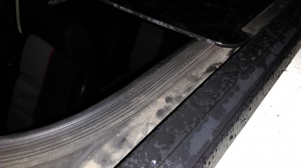

Gdzie w pierwszej kolejności szukać przyczyny, że nie pompuje się uszczelka szyberdachu i cały czas jest twarda? Źle mi złożyli, a wolałbym już sam to poprawić żeby nie tracić czasu i żeby było ok. Nie rozbierałem go i nie mam pojęcia jak było.

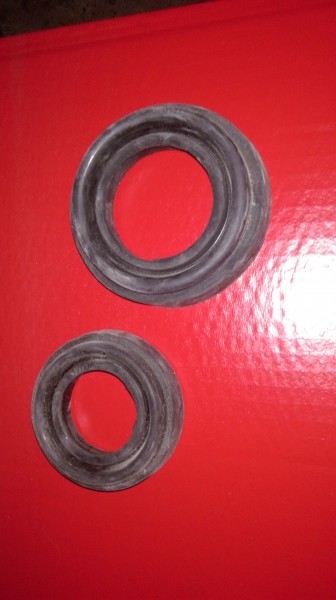

To jakaś moja część czy dostałem jakiś "gratis"?

ad 1 - sprawdz jak podpięli wężyki do zaworu klapki szybra
ad2 - uszczelki pyłowe tłoka zacisku hamulcowego?

Ja mialem taki problem z uszczelka jakis czas temu, okazalo sie ze trojnik podcisnienia przy kolektorze dolotowym sie ulamal i podcisnienie nie szlo do szyberdachu, a mimo to caly czas uszczelka byla twarda.
Nie wiem jak to jest rozwiazane przy XU, ale sprawdz ogolne polaczenie podcisnienia w komorze silnika. Po drodze do szyberdachu jest tez chyba kilka takich jednokierunkowych zaworkow, moze ktorys jest zalozony w zla strone? Popatrz tez na zbiornik podcisnienia ktory jest po podszybiem

no tak - a propos szybra - zależy gdzie grzebali

Posprawdzam jutro, dzięki
Gdzie grzebali niestety nie wiem

Miałeś rację Woocash co sprawdzić
W ogóle nie podpięli tam wężyków. Idący od zbiornika był wpięty w uszczelkę drugiego w ogóle nie było. Na szczęście z pomocą Filipczaka udało się ogarnąć

a te osłony pyłowe to na tłoczkach masz?
