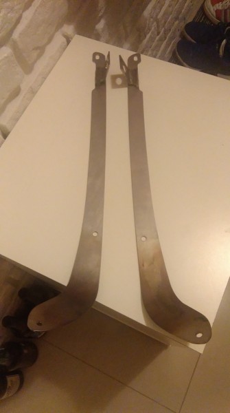

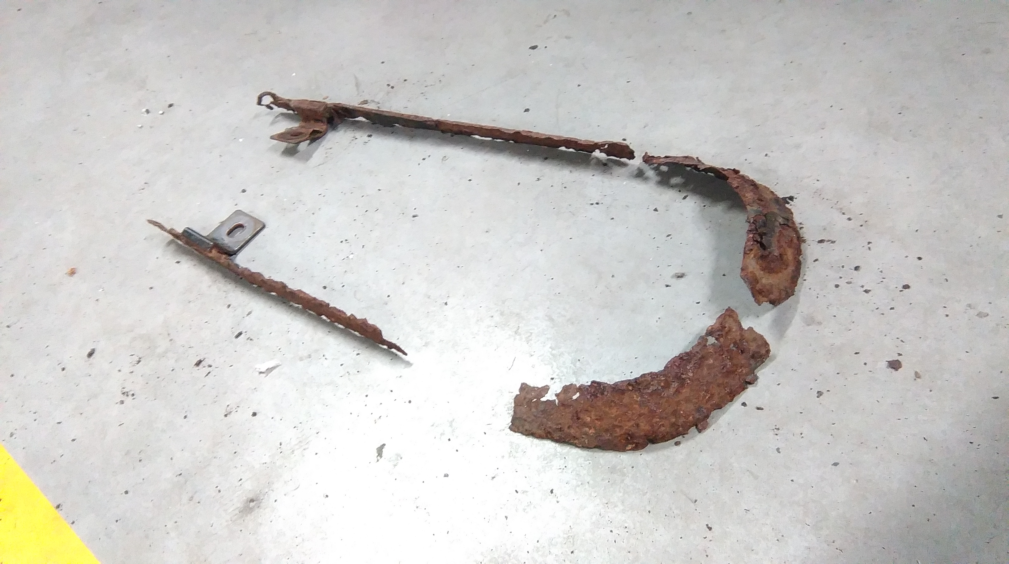

Poza tym stare łyżwy z pod dachu wysypały się przy demontażu.
Na ich miejsce wchodzą nowe z nierdzewki na wieki wieków.

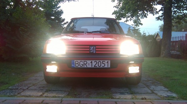

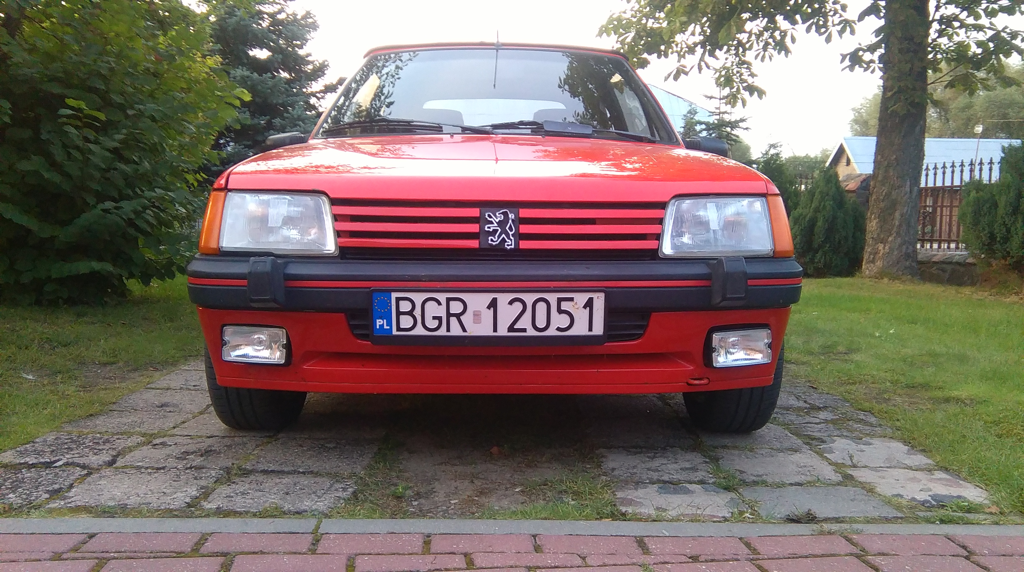

Wsadziłem nowy zestaw Denji.
Przód wygląda już fajnie.

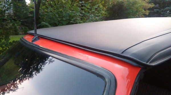

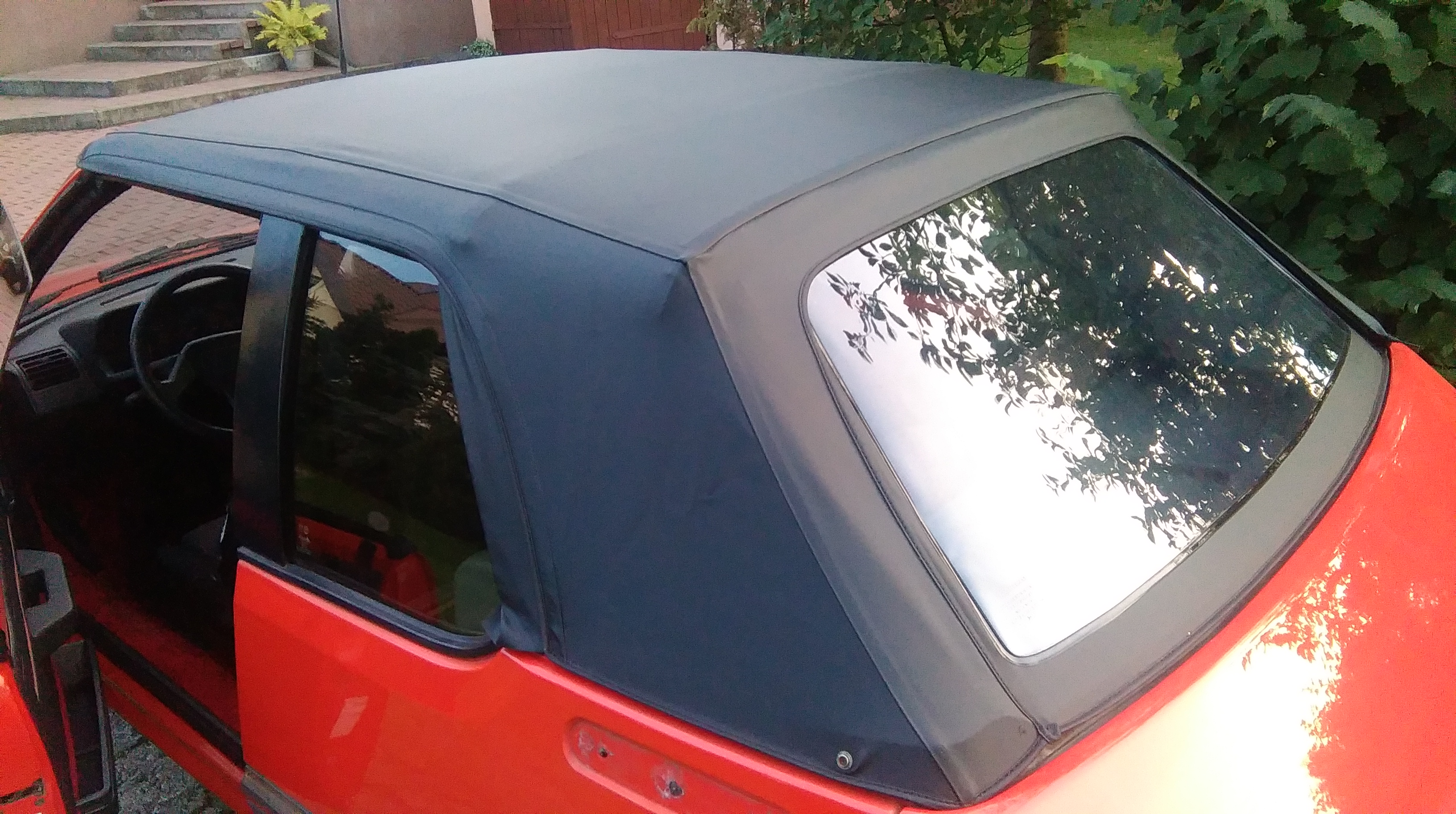

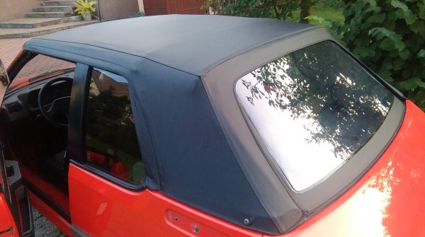

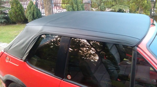

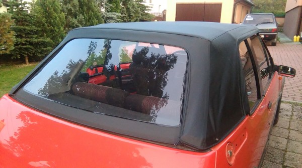

Nowy dach też już jest nałożony.
Co prawda nie przyklejony do końca ale tylko dlatego że musi ułożyć się na słońcu i wtedy napnie się go ostatecznie i doklei.
Wyprany został też środek. Podłoga znowu jest czerwona a nie jak wcześniej sino szara i różowa. Nie będę wstawiał zdjęć ze stanu przed bo ich nie robiłem. Byłyby to zbyt wulgarne obrazy które mogłyby wywołać odruch wymiotny u części z was i administracja na pewno zablokowałaby te treści. Niestety podczas zabiegu pojawiły się pęknięcia bocznego czarnego materiału na fotelach i kanapie. Pęka ze starości. Ta kwestia poczeka jednak do zakończenia tego sezonu, który i tak dla mnie zaczął się późno. Wytargamy fotele i razem z Pauliną uszyjemy boczki od nowa. Razem z Pauliną ponieważ ja mam boczki a ona maszynę i skilla.

Zadziwiające jak szybko, z zabiedzonego samochodu ze skandynawskiej szopy, przeobraziłeś go w błyszczące cacko.
Zastanawiają mnie tylko te krajobrazy w tle. Byłem w Białymstoku z wizytą, myślałem że wszystko już widziałem a tu coraz to nowe miejscówki na zdjęciach. Rozbudowaliście sobie niezłą siatkę lokalizacji garażowych:)

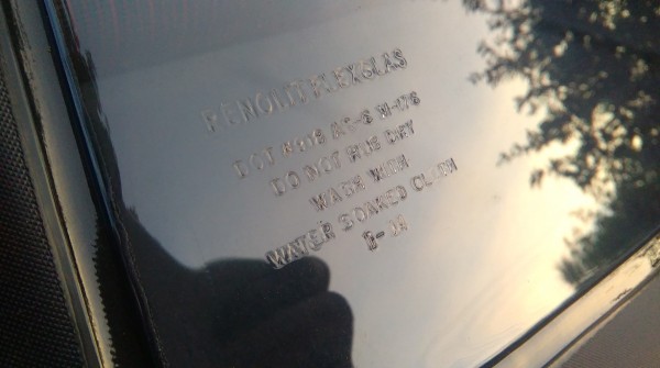

ja może prosty człowiek jestem, ale jak widzę tak przejrzystą szybę w dachu cabrio no to.. no po prostu z podziwu wyjść nie mogę......

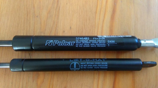

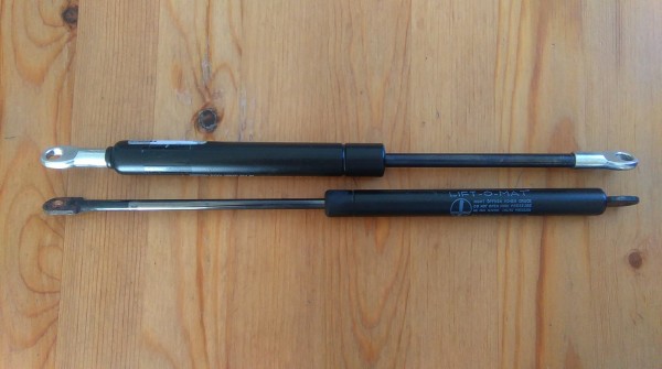

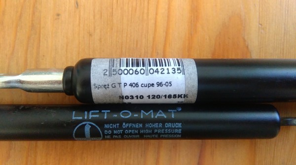

Siłownik klapy bagażnika.
406 coupe tym razem.
Siłownik 35zł + 2 oczka na koncowki po 6zł
Siła 310N a poprzednio 275N.

Im więcej takich rozwiązań, tym łatwiej poskładać auta w całość
- Filipczak
- Posty: 484
Re: CTI 1.9 z 1989r. ROZGRZANY SZWED
Pasuje p&p? Tez bede musial sie porozgladac za silownikiem w najblizszym czasie
