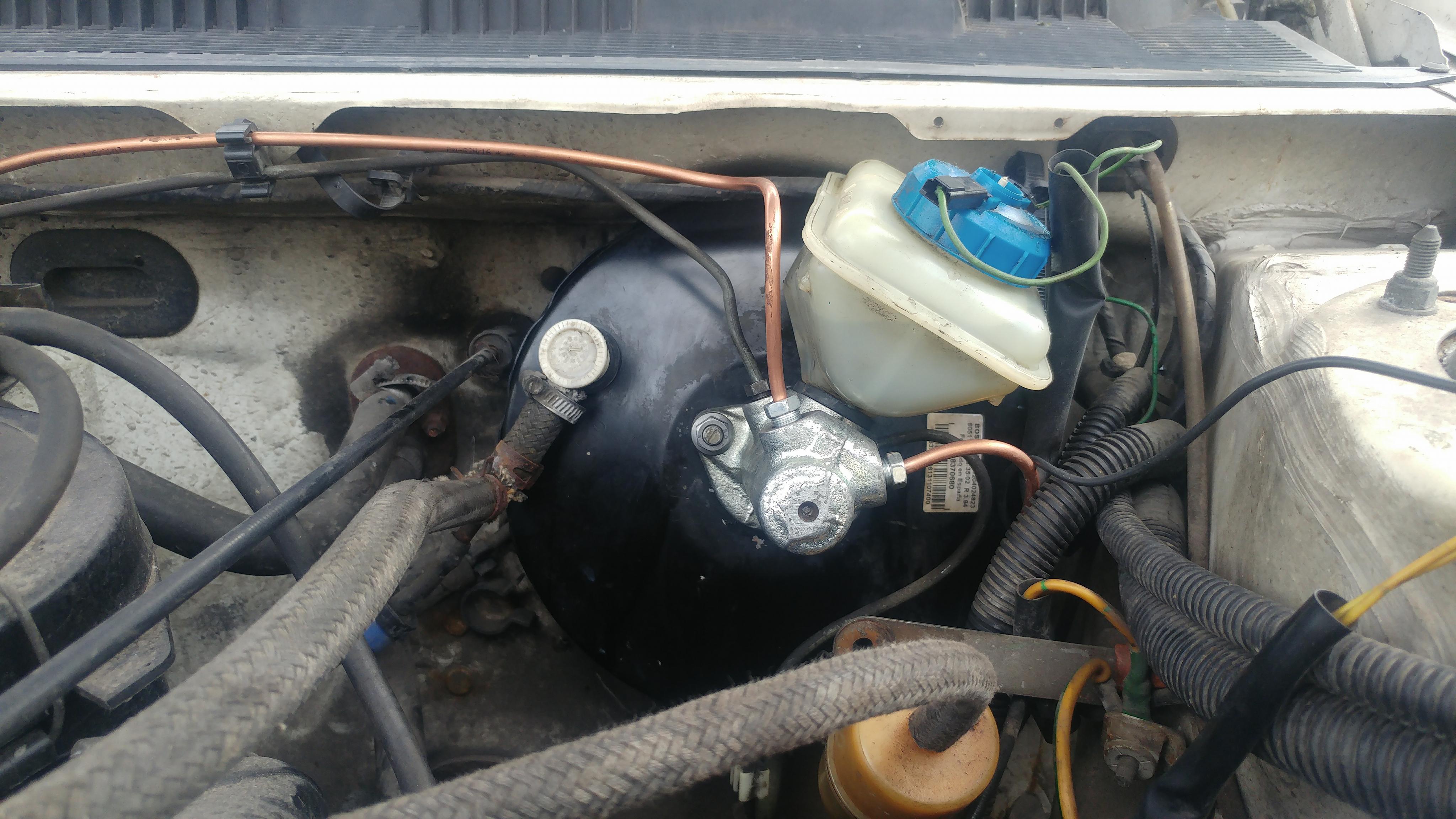

Tymczasem kolejny update. Na pokład wskoczyło parę gratów.
- zregenerowane zaciski ATE na tarcze 247 mm
- przewody elastyczne Corteco
- wentylowane tarcze i klocki Peugeot
- pompa hamulcowa Metelli, 22 mm
- serwo z Berlingo 1.6 HDI
- nowe przewody hamulcowe miedziane na przód
- niespadające wodziki skrzyni biegów od Grzesia
- oring korka chłodnicy, bo pokapywał czasem płyn
Nie do końca zadowolony jestem z wyboru serwa. Okazuje się, że to z HDI ma nieco inne mocowanie do ściany grodziowej, przez co po zamontowaniu jej w aucie zbiornik płynu jest... krzywo.
Dodam, że to upgrade, który polecam każdemu. Różnica jest więcej, niż znacząca. Aż się jeszcze bardziej chce cisnąć białą strzałą...
