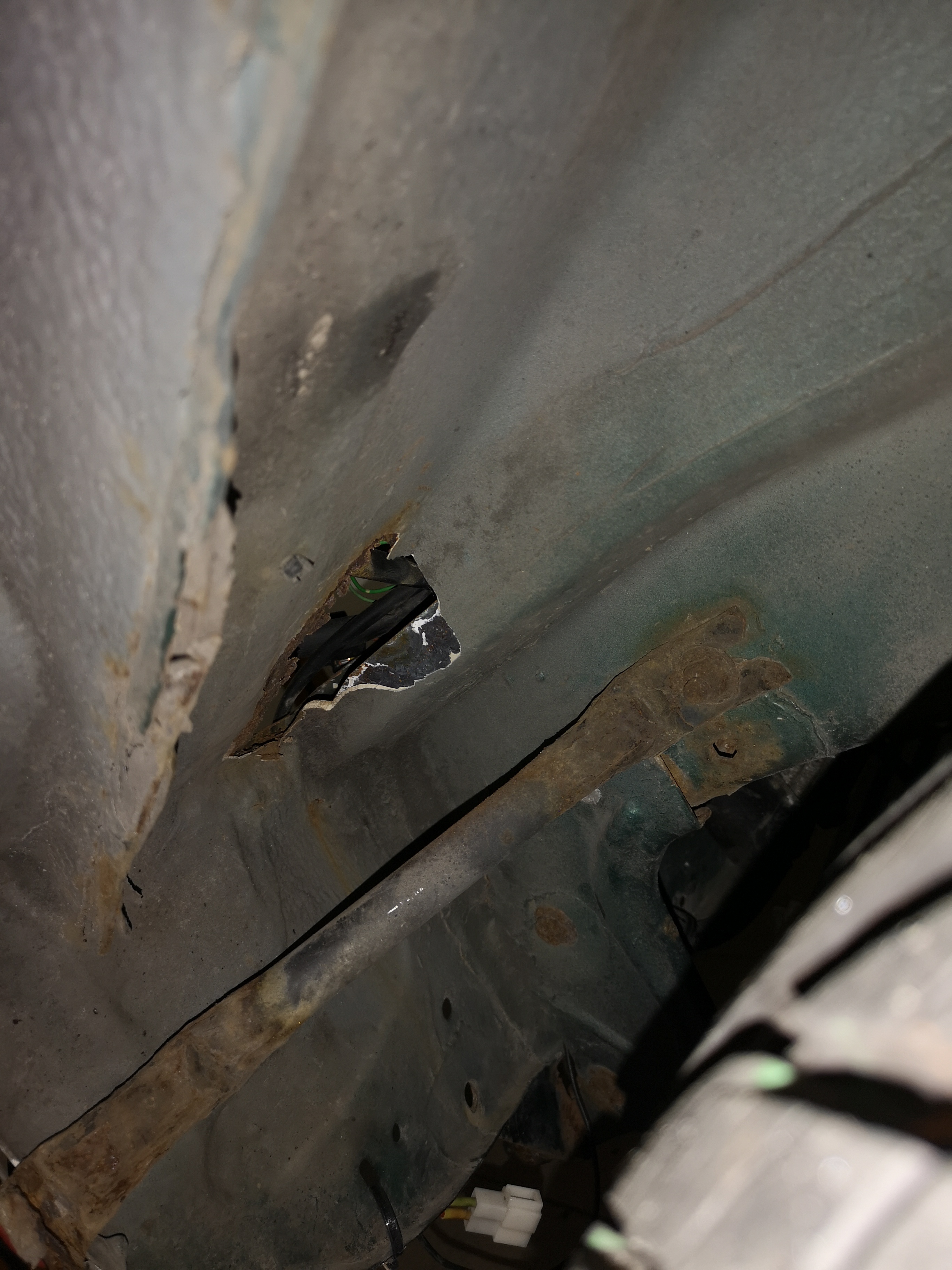

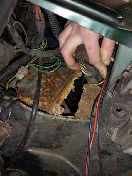

Jak masz deskę zrzuconą, to koniecznie ogarnij tą kostkę na tym kabelku, bo się kiedyś wypalisz

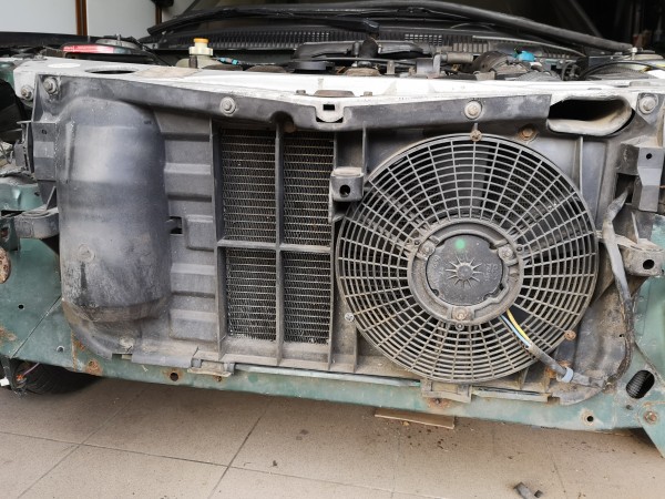

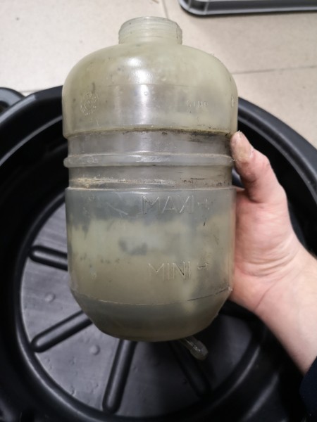

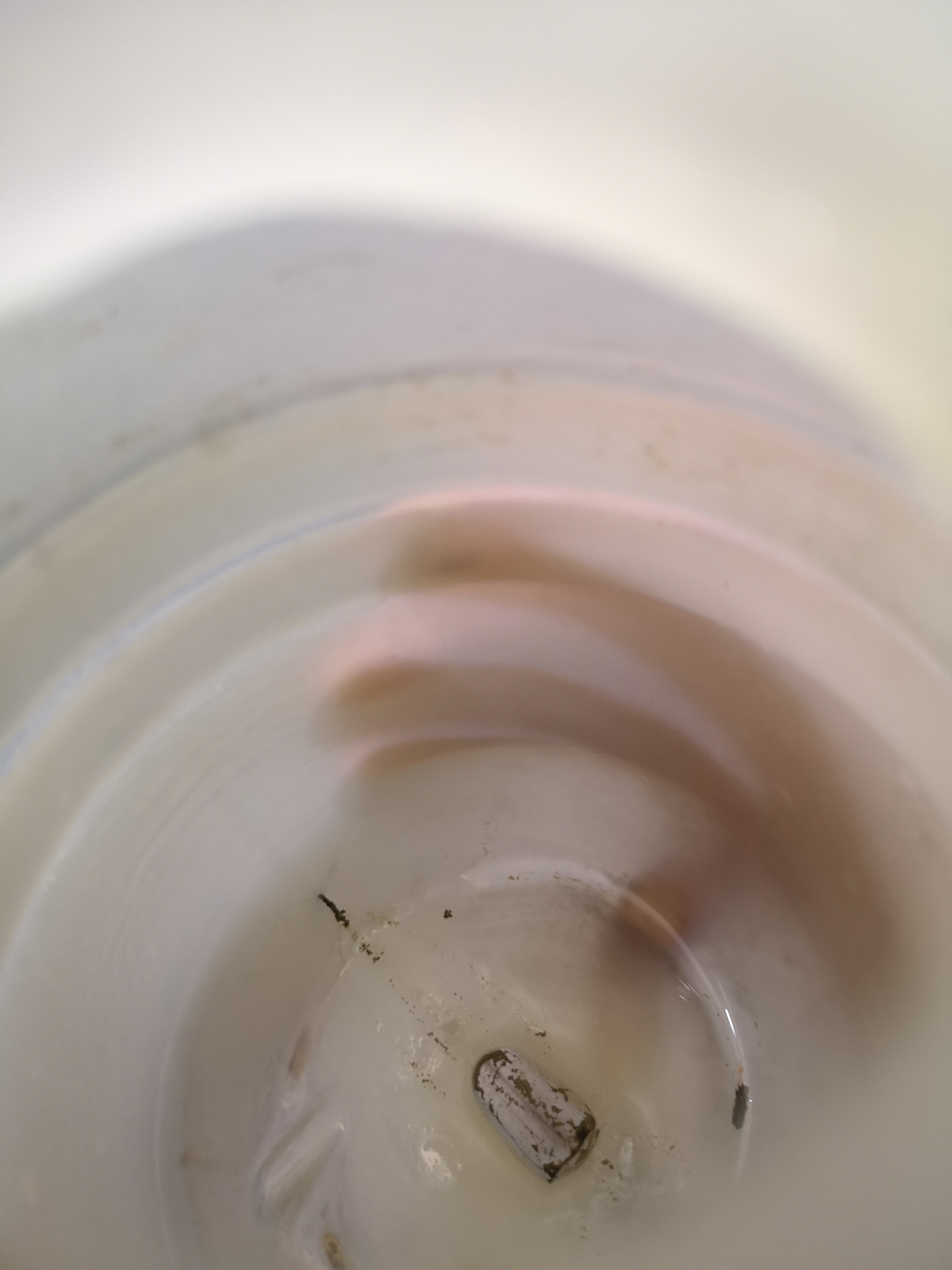

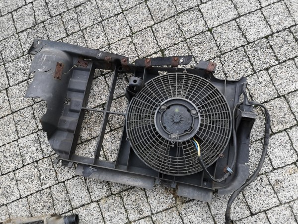

Ogólnie ostatni czas poświęcony był głównie sprawom mechaniki. Postanowiłem pojechać grubo i zrobić po prostu wszystko, co mu dolegało. Zakres prac objął więc wymianę amorów przednich (przy okazji wpadły Jamexy -40mm
), kompletny rozrząd, pasek osprzętu, wymianę UPG wraz z remontem głowicy (planowanie + uszczelniacze), wymianę uszczelniaczy półosi no i oczywiście olej z filtrem. Po wszelkich zabiegach, łącznie z regulacją zaworów, Peżocik jeździ jak mały szatan, w końcu chodzi równo i ogólnie wszystko jest super. Komfort jazdy na Jamexach nie zmienił się ani trochę względem serii, ale oczywiście prowadzi się lepiej no i wygląda tłusto

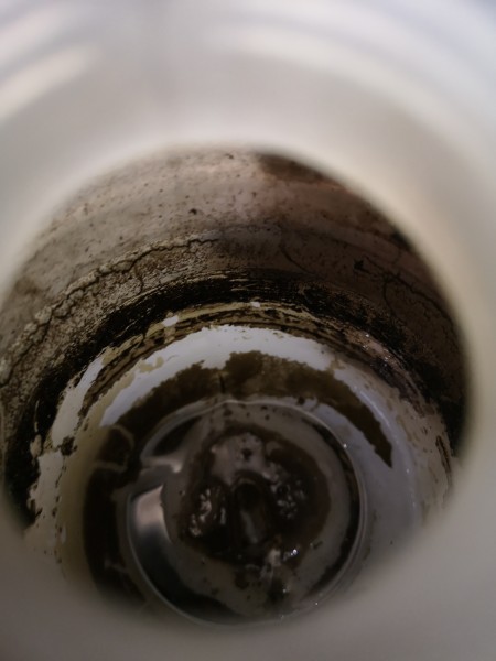

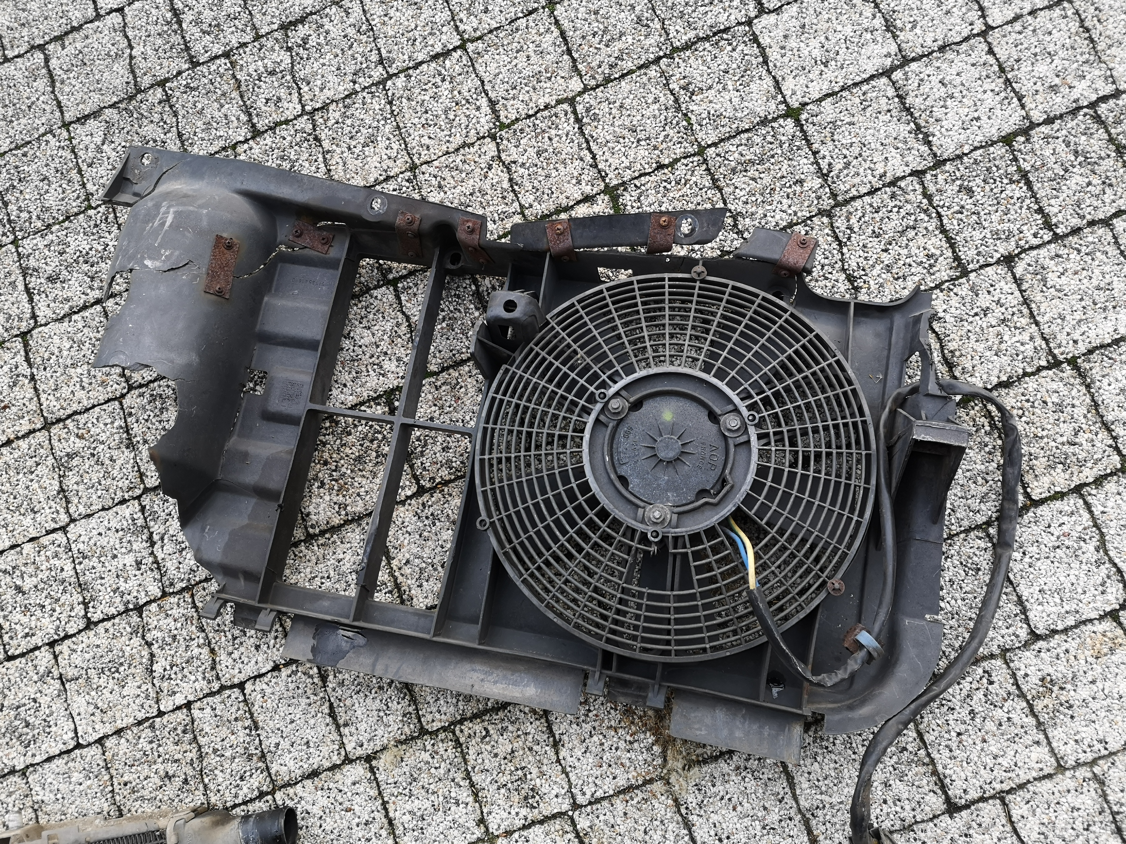

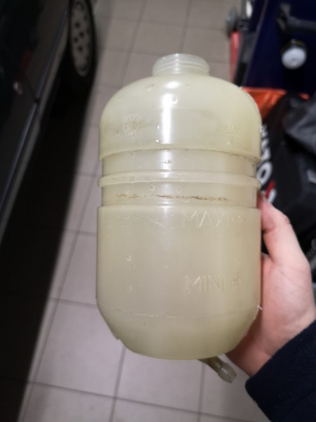

Miałem tylko mały problem, bo właściwie dzień po remoncie zaczął intensywnie kapać z chłodnicy. Okazało się, że to tylko oring spustu płynu. Niby był założony nowy, ale chyba za mały i go przycięło. Wrzuciłem nieco grubszy z zestawu z Lidla i jak na razie susza
Z rzeczy wizualnych wypolerowałem rurkę wydechową. Efekt o dziwo utrzymuje się nadal, korozja nie wraca

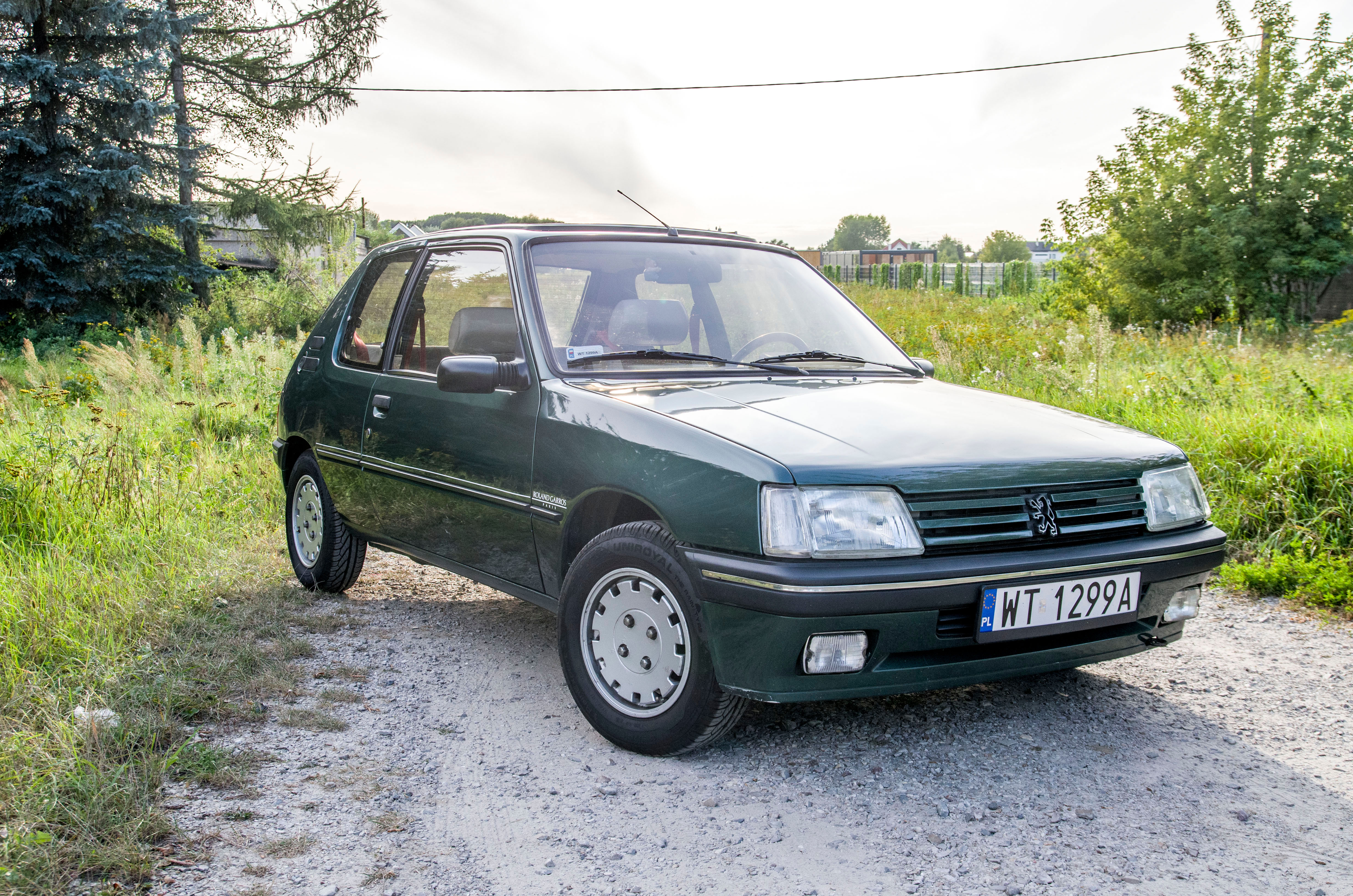

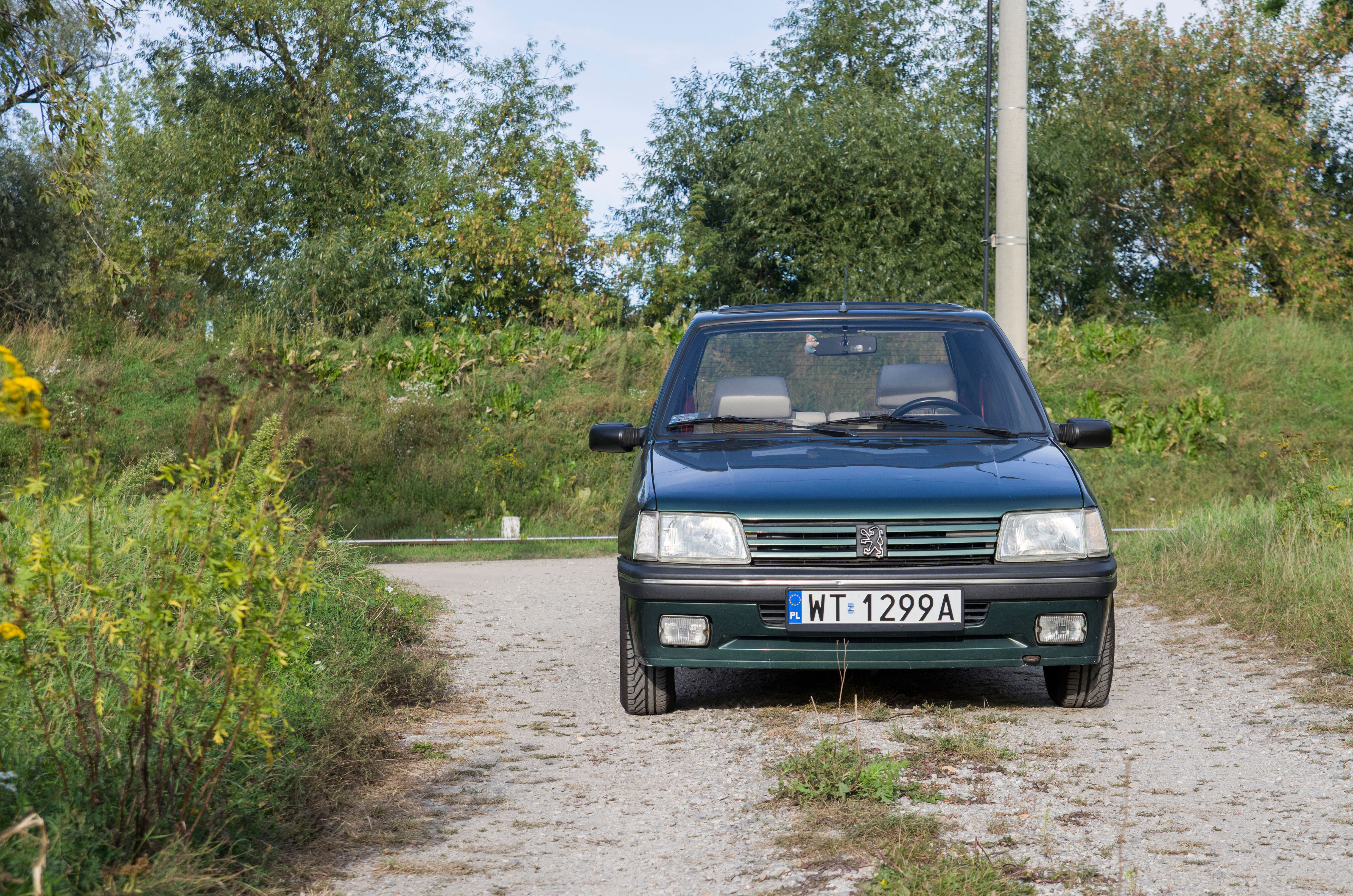

Minęły dokładnie dwa miesiące od kiedy kupiłem Garrosa, zrobiłem w tym czasie 1500km (czyli więcej niż zrobił od września 2014 do listopada 2018 w rękach Pana Dziadka) Volvo użytkując w zasadzie tylko wtedy, gdy trzeba było przewieźć coś (lub kogoś) większego i wiecie co? Nadal się jaram
Frajda z jazdy tym maluchem jest niezwykła. Teraz zaczyna mi doskwierać np. brak klimy, żeby szybko odparować szyby, czy brak ogrzewanych lusterek, no ale założenie było takie, że zimą Peżo wyjeżdża tylko w suchą pogodę. Tak więc z okazji dwumiesięcznicy i nadchodzących przymrozków dostał ode mnie mały/duży prezent w postaci miejsca w garażu. Walka z przewalaniem wszystkich gratów do Volvo, które tam składowałem była trudna, ale udało się wygospodarować miejscówkę
Przez ten krótki czas auto jest cały czas powiedzmy niezawodne, chociaż wyszły kolejne dwa buble mechanika, który zajmował się autem, czyli wyciek z uszczelniacza skrzyni biegów (który jest nowy, ale źle nabity) i z wałka rozrządu. Na szczęście ustąpiło dymienie z wydechu i oleju nie ubywa, jednak znowu mam nauczkę, żeby robić samemu, albo tylko w naprawdę zaufanych miejscach... W międzyczasie zrobiłem przegląd techniczny. Wiem, że muszę przyjrzeć się jednemu tylnemu hamulcowi i w zasadzie to tyle
Rozszedł się też kolejny szew na fotelu kierowcy, ale jak znalazł w sezonie zimowym wywalę przednie stołki, by zajęli się nimi najlepsi spece
Z rzeczy wkurzających to od kiedy jeżdżę z zamkniętym szyberdachem zacząłem słyszeć stukanie drzwi (szczególnie prawych). Nie wydają się mocno "opadnięte", ale jednak coś musi być na rzeczy. Na zamku regulacji nie widzę, żadnych śladów obijania się też nie.

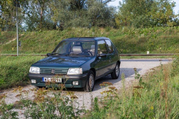

Na zakończenie ostatni powiew lata, czyli mała sesyjka z osiemsetą:

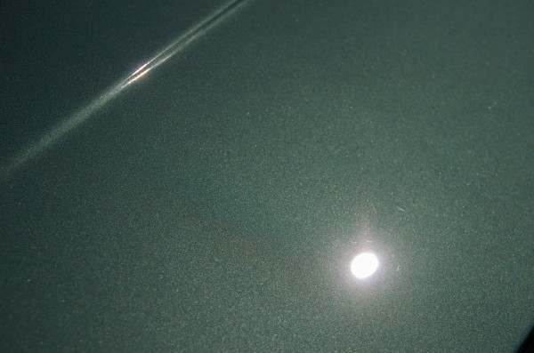

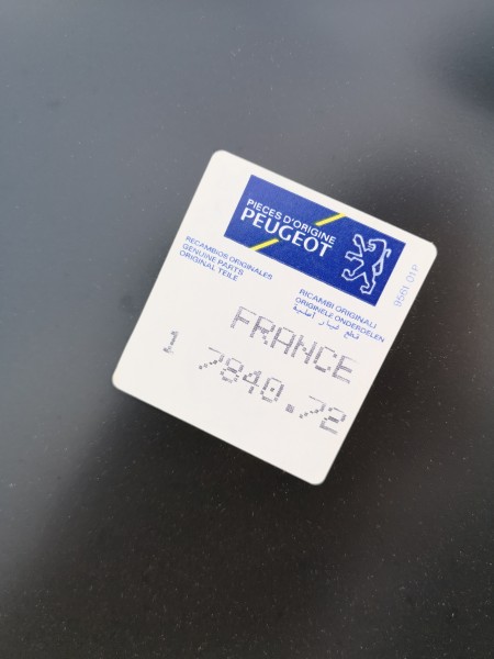

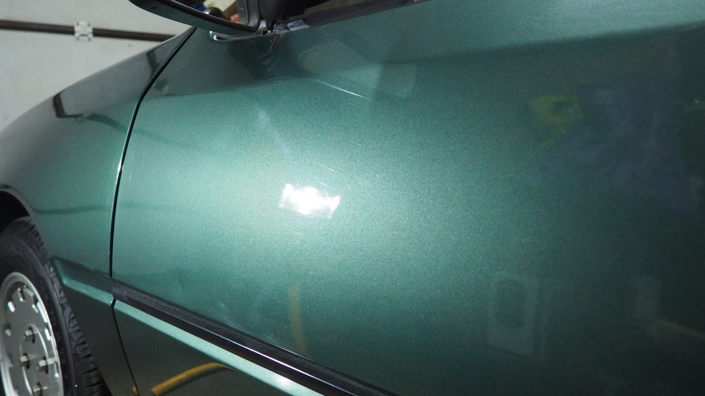

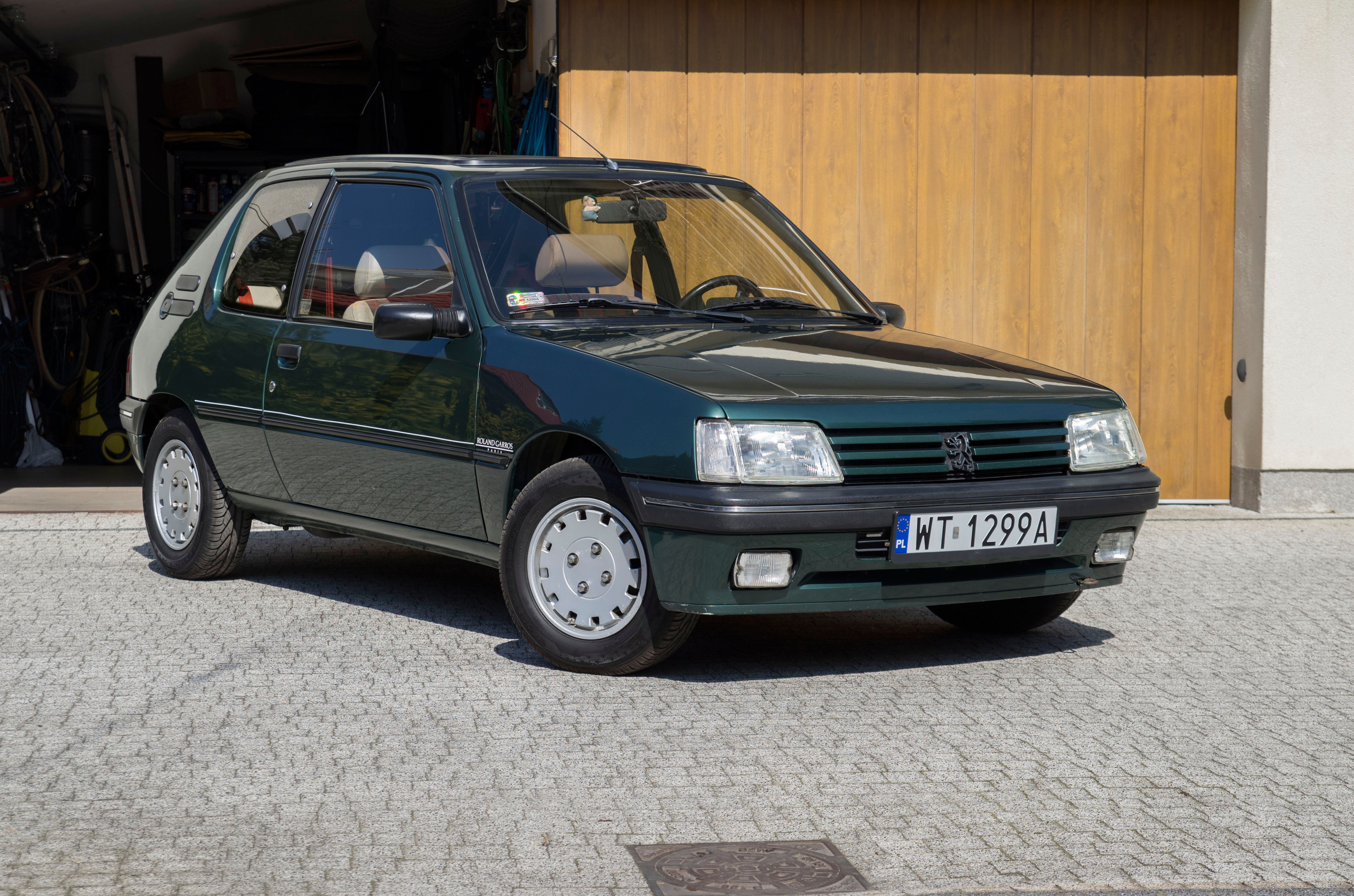

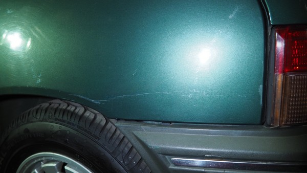

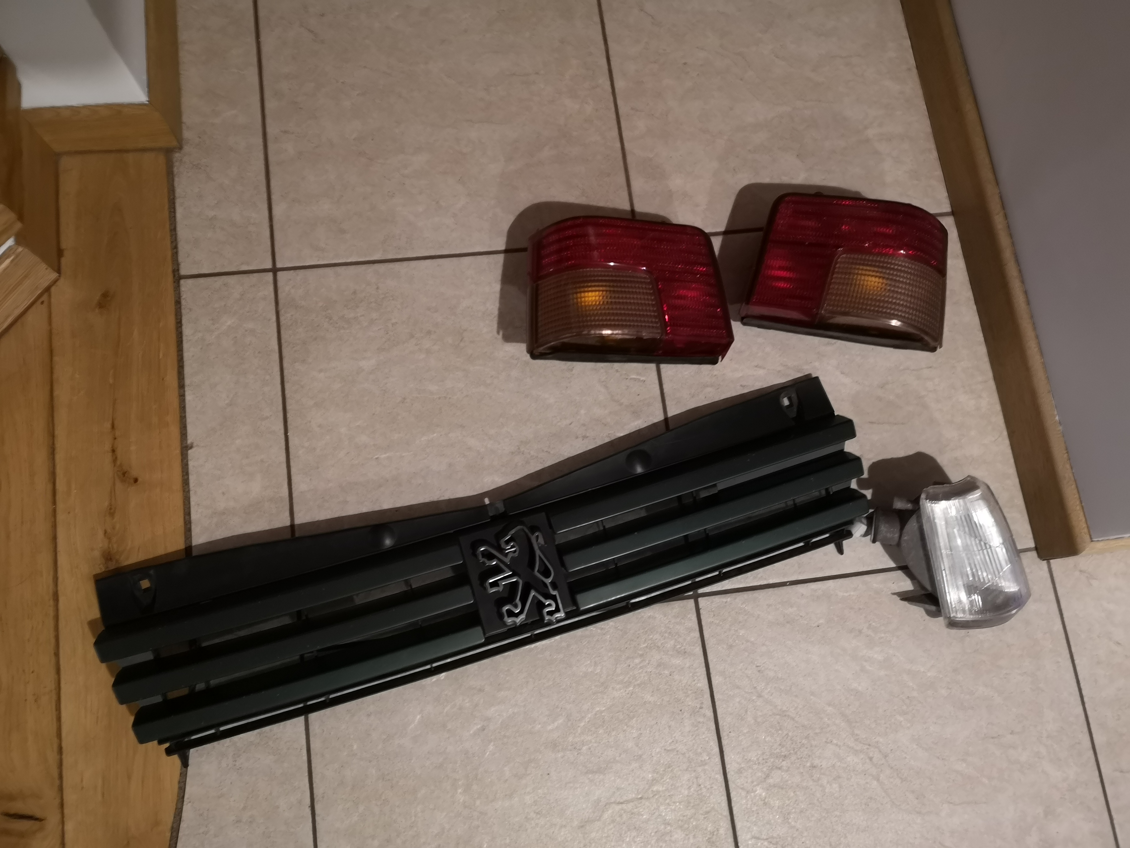

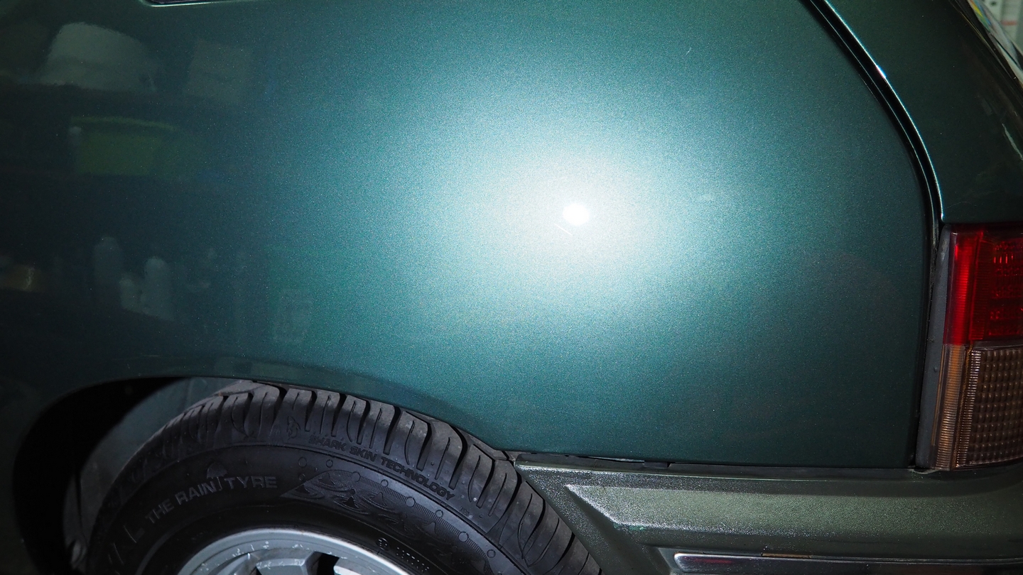

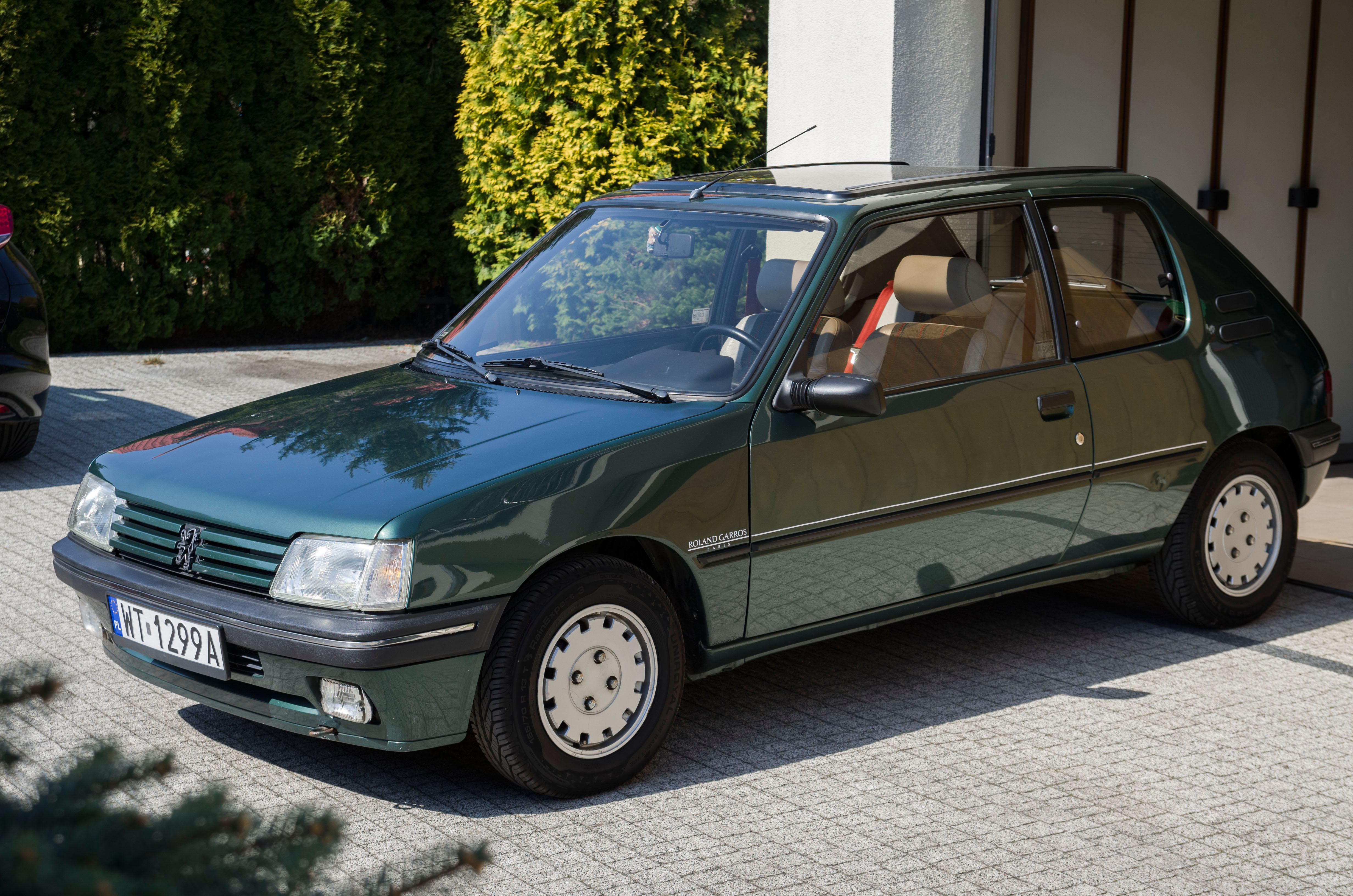

Ogólnie Garros żyje i ma się względnie dobrze. Był plan na odnowę lakierniczą i wnętrza, jednak niestety codzienność zweryfikowała te zamierzenia, bo muszę skierować swój budżet w inne tematy, przy okazji jeszcze Volvo zażyczyło sobie swap silnika...

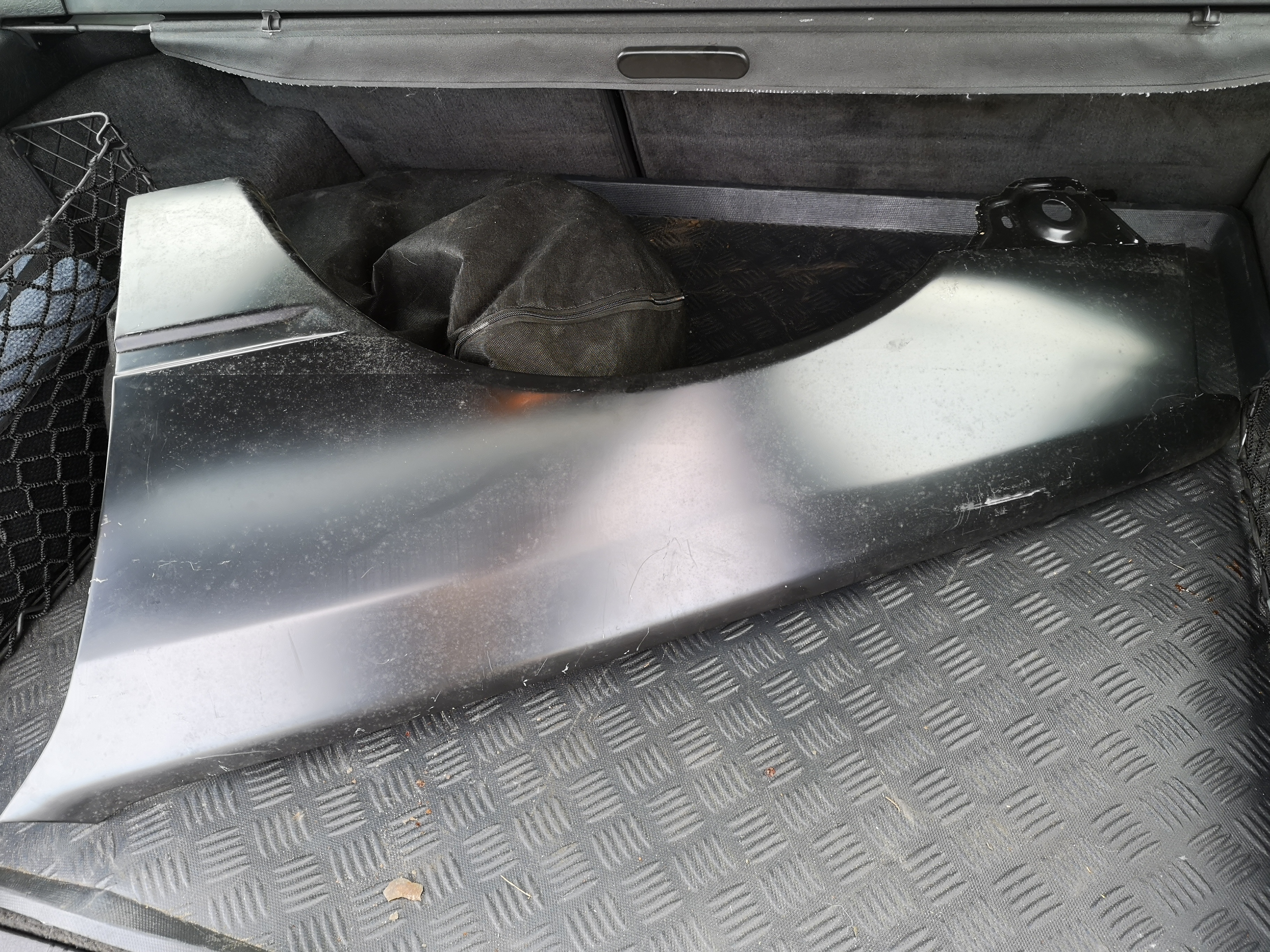

W listopadzie odstawiłem auto do garażu. Po długich poszukiwaniach maski i błotników przednich, udało mi się trafić ładną maskę, względnie dobry prawy błotnik, a lewy finalnie kupiłem nowy OE, jedyny, jaki udało mi się dorwać.
Choć obecnie jestem posiadaczem jeszcze dwóch zapasowych błotników, które jednak nie były dość dobre, żeby je zamontować. Szukałem też zielonego zderzaka na przód, ale z powodu ich braku na rynku, na razie kupiłem czarny po prostu w lepszym stanie niż poprzedni. Dorwałem też komplet tylnych lamp AXO (takie były w nim oryginalnie), kierunek przedni Valeo w świetnym stanie, niepołamany grill i obudowę chłodnic. Niestety pod zbiorniczkiem płynu do spryskiwaczy to, co wstępnie oceniłem, jako nalot, okazało się być dziurą.
Szybka kalkulacja i uznałem, że nie będę dziadował i robił tego byle jak u byle jakiego blacharza, ale maskę i błotniki już musiałem pomalować, bo poprzednie elementy nie nadawały się do ponownego montażu. Niestety dziurę po prostu zakleiłem kawałkiem gumy, żeby nie leciała tam ewentualnie woda i tak naprawdę złożyłem to na razie "na sztukę", pamiętając słowa poprzedniego właściciela, że żeby to auto pokazało pełnię swojego potencjału, trzeba dać mu cały nowy lakier. Jest to prawda, bo jest na nim sporo wgniotek, no i przede wszystkim, właściwie cały lakier nie jest oryginalny, przez to jego faktura jest słaba. Dodatkowo przy rancie przedniej szyby i na tylnej klapie wychodzą delikatne bąbelki korozji. Kolejną dziwną sprawą są ślady po tych super chińskich naklejkach "Fashion", pod którymi lakier jest ciemniejszy, nawet po polerowaniu. Wygląda na to, że były naklejone już dawno temu, skoro odbiły po sobie ślad aż na bazie. Auto sobie stało, w międzyczasie robiłem jakieś bzdury typu czyszczenie zbiornika wyrównawczego (dobre i to).
Lakiernik dumał i dumał, ale w końcu odebrałem maskę i błotniki. Lakiernik mówił, że miał duże problemy z dobraniem koloru, bo mieszalnie w ogóle go nie miały, a nawet jeśli, to fragment błotnika, który mu przekazałem wcale nie zgadzał z symbolem M1RP. Mówi, że symbol lakieru, który wybrał był inny i jest z nowszego modelu. Muszę w sumie dopytać go, czym w końcu to pomalował. Finalnie odebrałem elementy, na oko wszystko OK, spasowałem je w garażu, kolor wydaje się leżeć. Jest git. Tymczasem później, przy innym świetle okazało się, że kolor pasuje... no nie bardzo, co szczególnie widać na zdjęciach. Zacząłem drążyć temat i stwierdziłem, że: maska i błotniki po malowaniu pasują idealnie do grilla i dokładki, które mają oryginalną powłokę lakierniczą i pochodzą z dwóch różnych dawców (czyli ten kolor generalnie występuje w naturze) a z kolei fragment błotnika, który dałem lakiernikowi jako wzór pasuje mniej-więcej do tego co jest na bokach samochodu, ale nie pasuje zupełnie do dachu. Byłem umówiony ze znajomym, że spoleruje Peżota, żeby trochę zniwelować różnicę nowy vs. stary zniszczony lakier. Oczywiście, nie miało to wpłynąć na różnicę odcieni, ale tutaj znowu wyszło, jak bardzo potrzebny jest nowy lakier na reszcie samochodu. Choć jest pięknie wyciągnięty i nie ma rys, to nadal pozostawia wiele do życzenia ze względu na swoją fakturę i po prostu odbicia są słabe, szczególnie w porównaniu z nowymi elementami, które lakiernik rozlał całkiem ładnie. Po prostu należy mu się solidne zaspawanie dziury pod zbiorniczkiem, pewnie też wymiana przedniego pasa, bo obecny nosi jeszcze ślady ataków dziadka, który nim "jeździł" i nowy lakier na reszcie auta (teraz już oprócz maski i błotników), jednak muszę ten plan odłożyć na później, tak samo jak fotele. A skoro miałem już kupione niedrogie naklejki Roland Garros, to przykleiłem je. Mała rzecz a trochę w tym całym nie do końca udanym procesie poprawiła nastrój.
Ale jednak 205 to 205, więc po kilkumiesięcznym postoju po prostu włożyłem akumulator, odpaliłem i pojechałem na przejażdżkę. Choćby miał 15 odcieni i całkiem matowy lakier, daje jakąś dziwną przyjemność z jazdy i to chyba jest kluczem w tym wozie. Z mechaniki muszę jedynie wymienić uszczelniacz rozrządu, kopułki i półosi, ale to ogarnę jeszcze w tym miesiącu, żeby móc spokojnie cieszyć się jazdą. Parę dni temu opłaciłem OC na rok, więc o sprzedaży nie ma mowy, choć w krytycznych momentach jak zwykle były takie myśli.

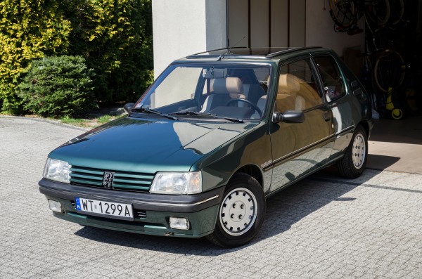

Mam nadzieję, że post pod postem będzie mi wybaczony, ale nie zmieścił mi się efekt finalny do poprzedniego
- Posty: 6945
Re: 205 Roland Garros
Auto naprawdę już teraz wygląda świetnie. Po zdjęciach widać ogromną różnicę przed -> po.
Ale bardziej podoba mi się krytyczne podejście, bo to oznacza, że właściciel nie osiada na laurach. I będzie jeszcze lepiej

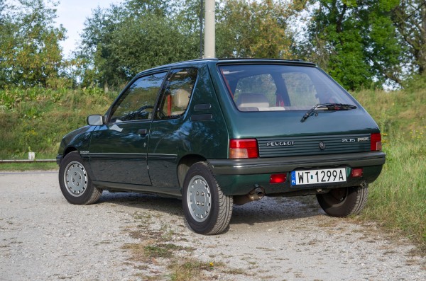

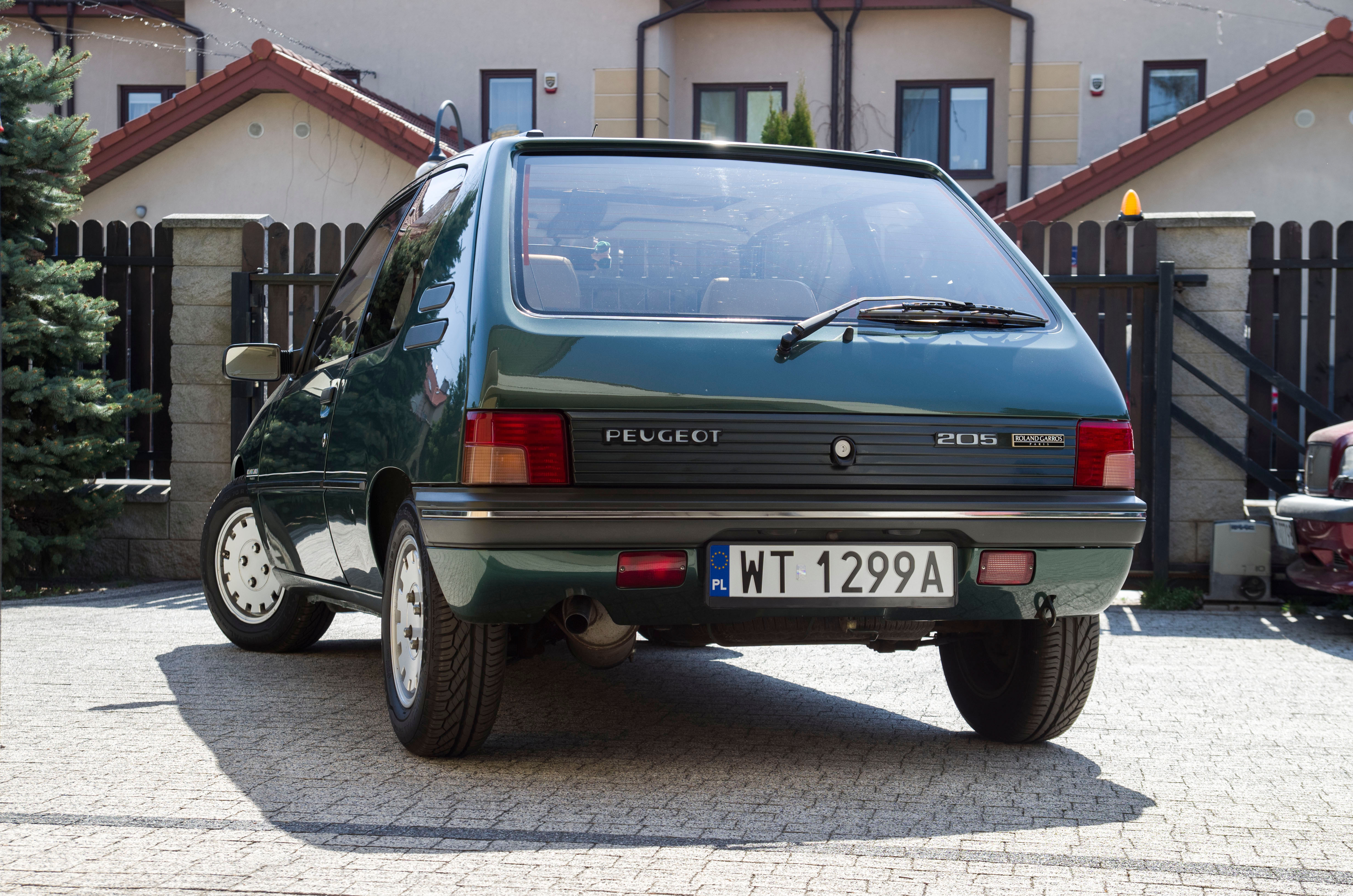

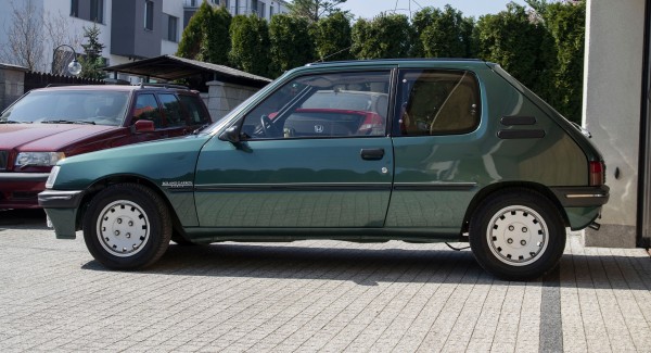

Cześć,
trochę mnie i Garrosa tu nie było, ale szczerze mówiąc niestety nie miałem się czym "pochwalić". Ostatnie miesiące wymagały ode mnie inwestycji czasu i pieniędzy w inne tematy, więc w ferworze zajęć przegapiłem nawet rocznicę zakupu
Pomyślałem jednak, że się przypomnę a na koniec zapraszam do obejrzenia zdjęć, które dowodzą, że z samochodem wszystko OK
Ogólnie przez ostatni nieco ponad rok zrobiłem nim ponad 2000km (biorąc pod uwagę przebiegi jakie robił w rękach poprzednich właścicieli to naprawdę dużo
). Jakiś czas służył mi nawet jako daily, oczywiście w okresie letnim, również przez większość wakacji na jakiś czas stracił miejscówkę w garażu. Efektem stania na upale pod chmurką jest pęknięta gałka zmiany biegów, ale jeszcze się trzyma. Od połowy sierpnia już stoi z powrotem w garażu, więc jest bezpieczny
Z zagadnień mechanicznych nie robiłem właściwie nic, bo ten mały czołg nic ode mnie nie chce. Jedynie wymieniłem uszczelkę przy lince prędkościomierza, która trochę podciekała i lało się po skrzyni. Ostatnio pojawił się niepokojący objaw, który występuje tylko czasami, czyli delikatne poszarpywanie podczas jazdy ze stałą prędkością i jednocześnie występuje też falowanie na wolnych obrotach, czasami utrzymywanie prawie 2k rpm a czasami nawet potrafi zgasnąć. A znowu następnego dnia jeździ bez problemu... Czyżby czujnik położenia przepustnicy? Mimo, że rozwój auta nieco przystanął i służy mi obecnie tylko jako poprawiacz nastroju podczas jazdy, to bardzo chciałbym w przyszłości zrealizować swoje plany, czyli oprócz jakichś tam jeszcze brakujących elementów w stylu pęknięty plastik nad nawiewami, chlapacze przednie, czy zielony zderzak to oddać fotele do solidnej renowacji, zregenerować tylną belkę i posadzić go ze 2cm niżej z tyłu oraz ogarnąć tę dziurę w przedniej podłużnicy no i tak naprawdę to pomalować całe auto od nowa, łącznie z wycięciem szyb. No ale plany są grube, budżet już mniej, dlatego musi poczekać. Na szczęście ciepły garaż to dobre miejsce do oczekiwania
No i szybkie foty podczas dzisiejszego wyjazdu z pieczary:
