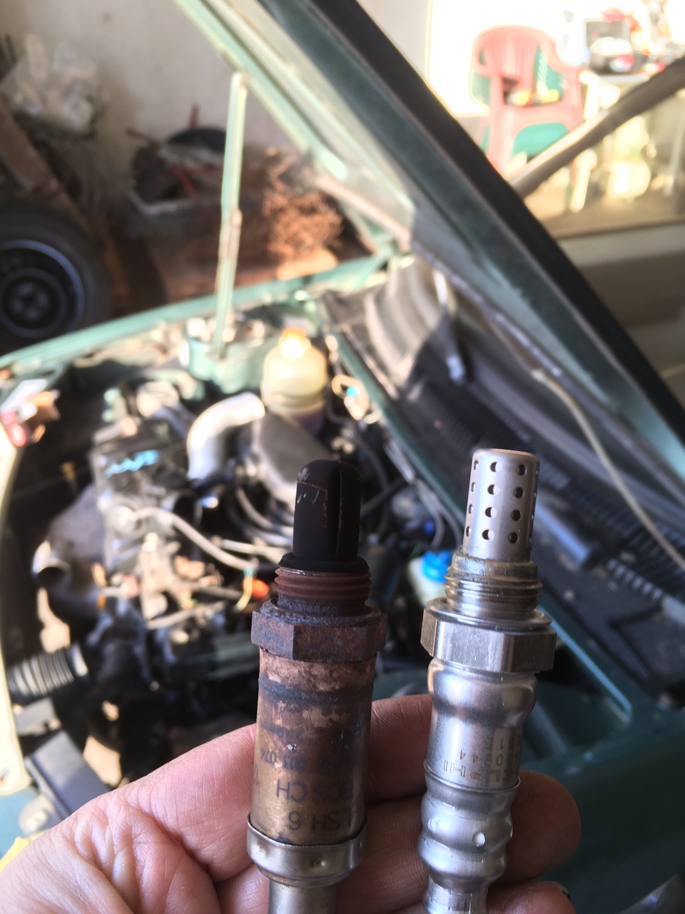

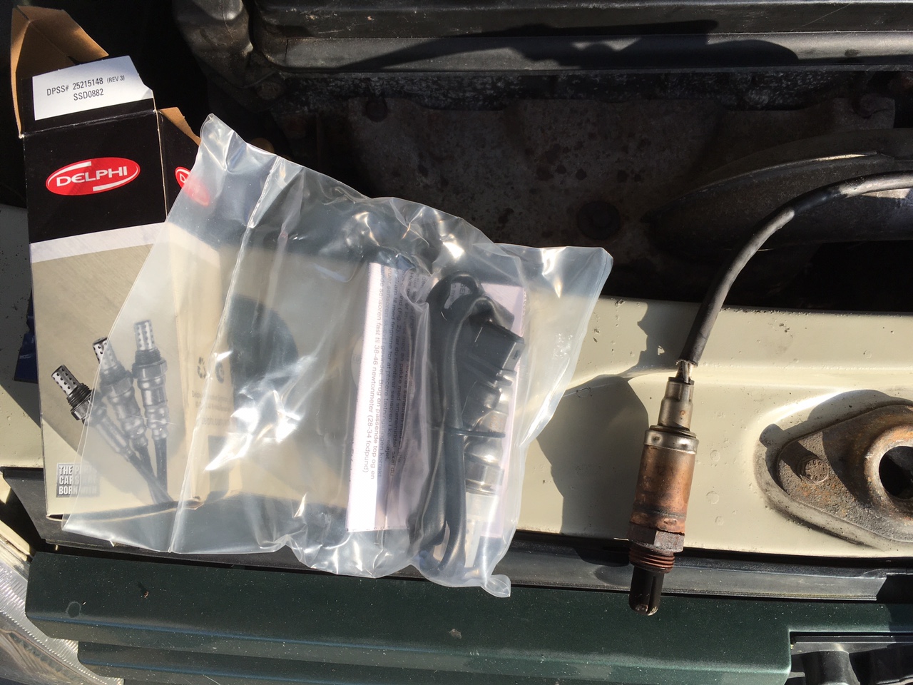

Wymieniłem dzisiaj sondę lambda, ale niestety problem z niskimi obrotami po rozgrzaniu nie zniknął

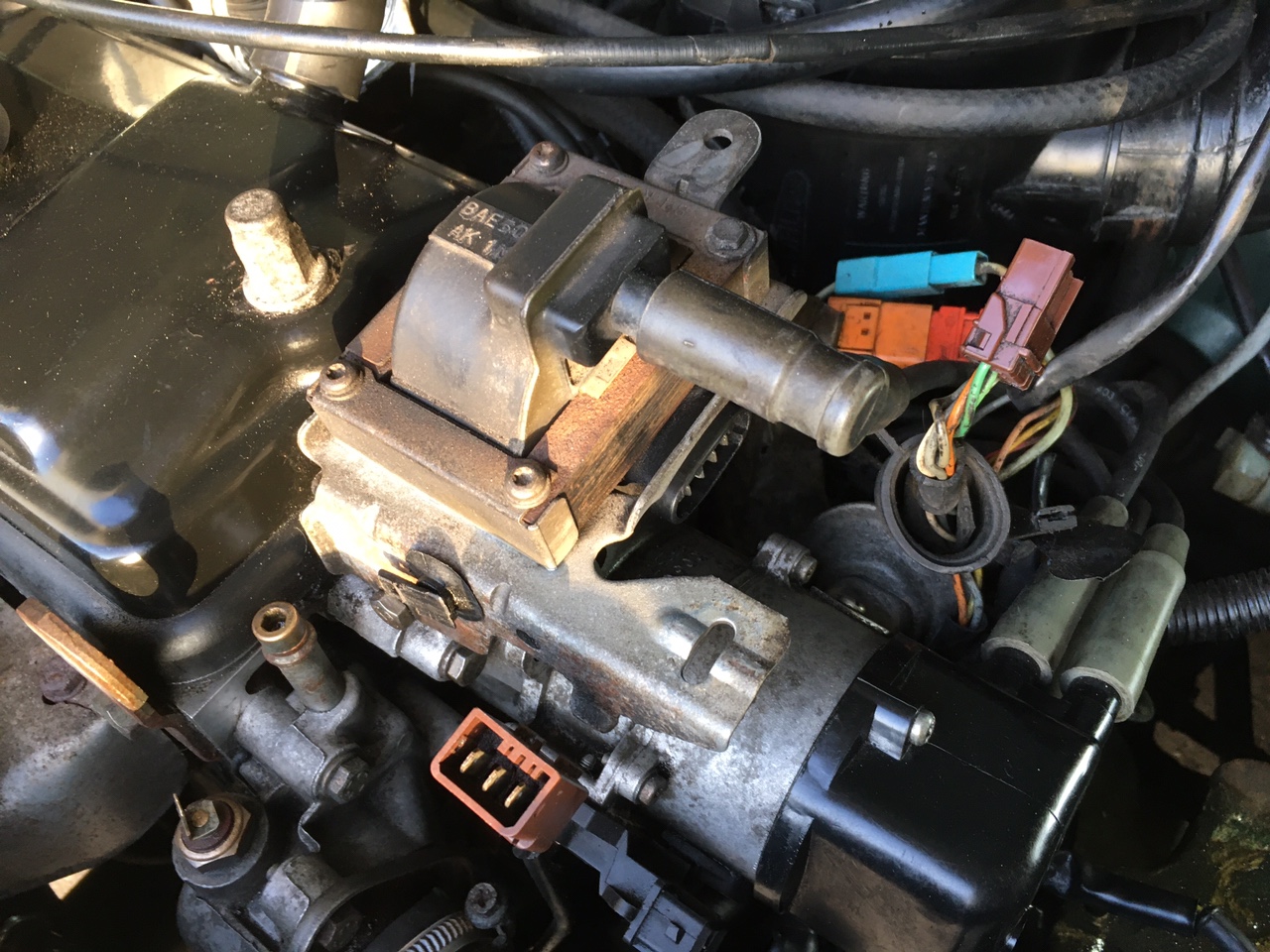

Przy okazji dobierania się do wtyczek, oczyściłem okolice aparatu zapłonowego i przeczyściłem wtyczki. Także walka z gasnącym autem wciąż trwa...
Udało się odczytać błędy za pomocą kluczyka!
Dzięki hans i DJPreZes za podpowiedzi.
Jest odczytany jeden błąd:
41 -> Sygnał ilości obrotów dla cewki zapłonowej

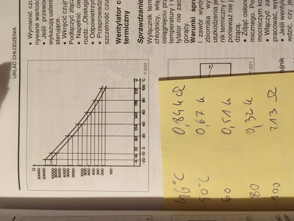

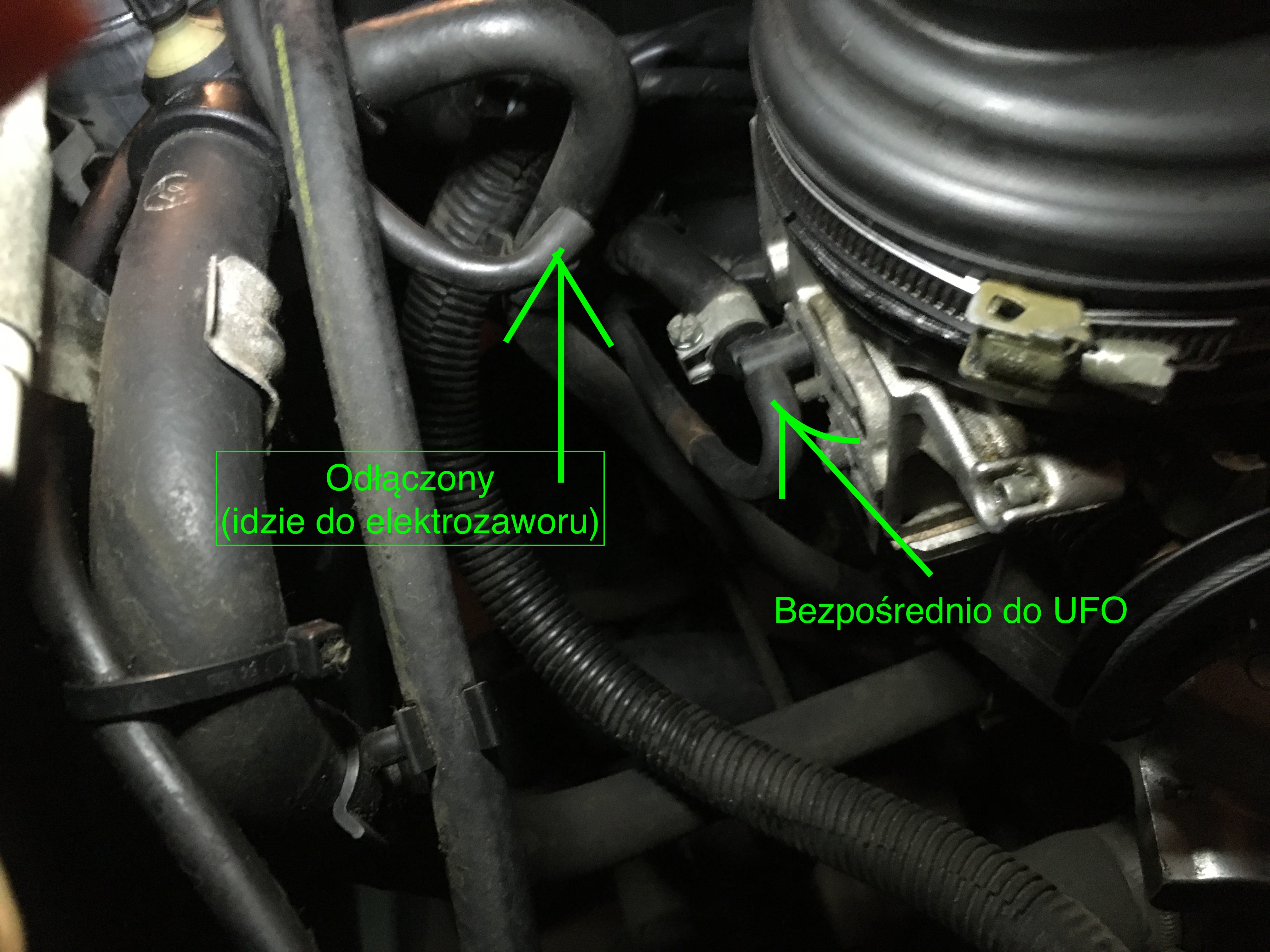

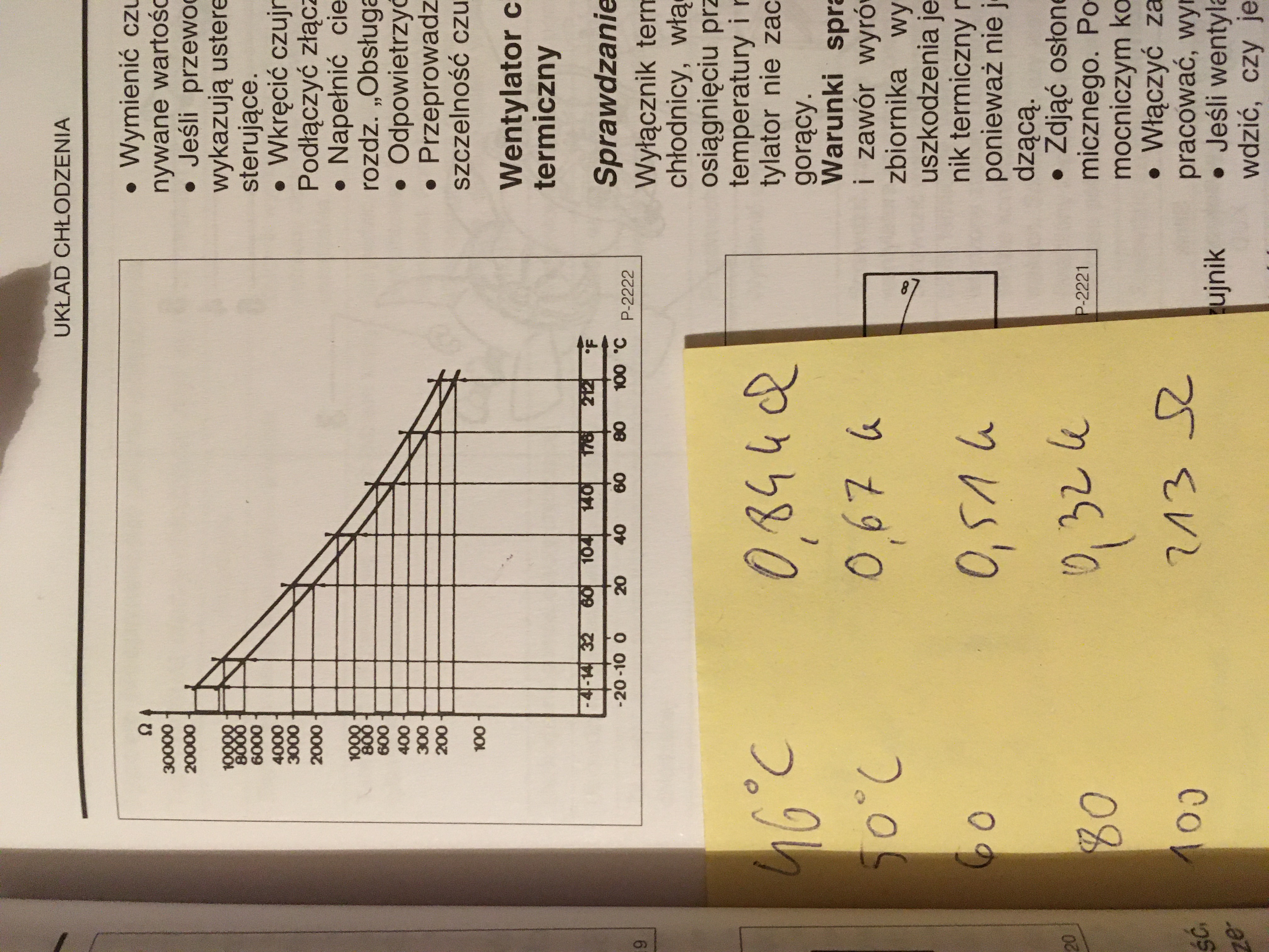

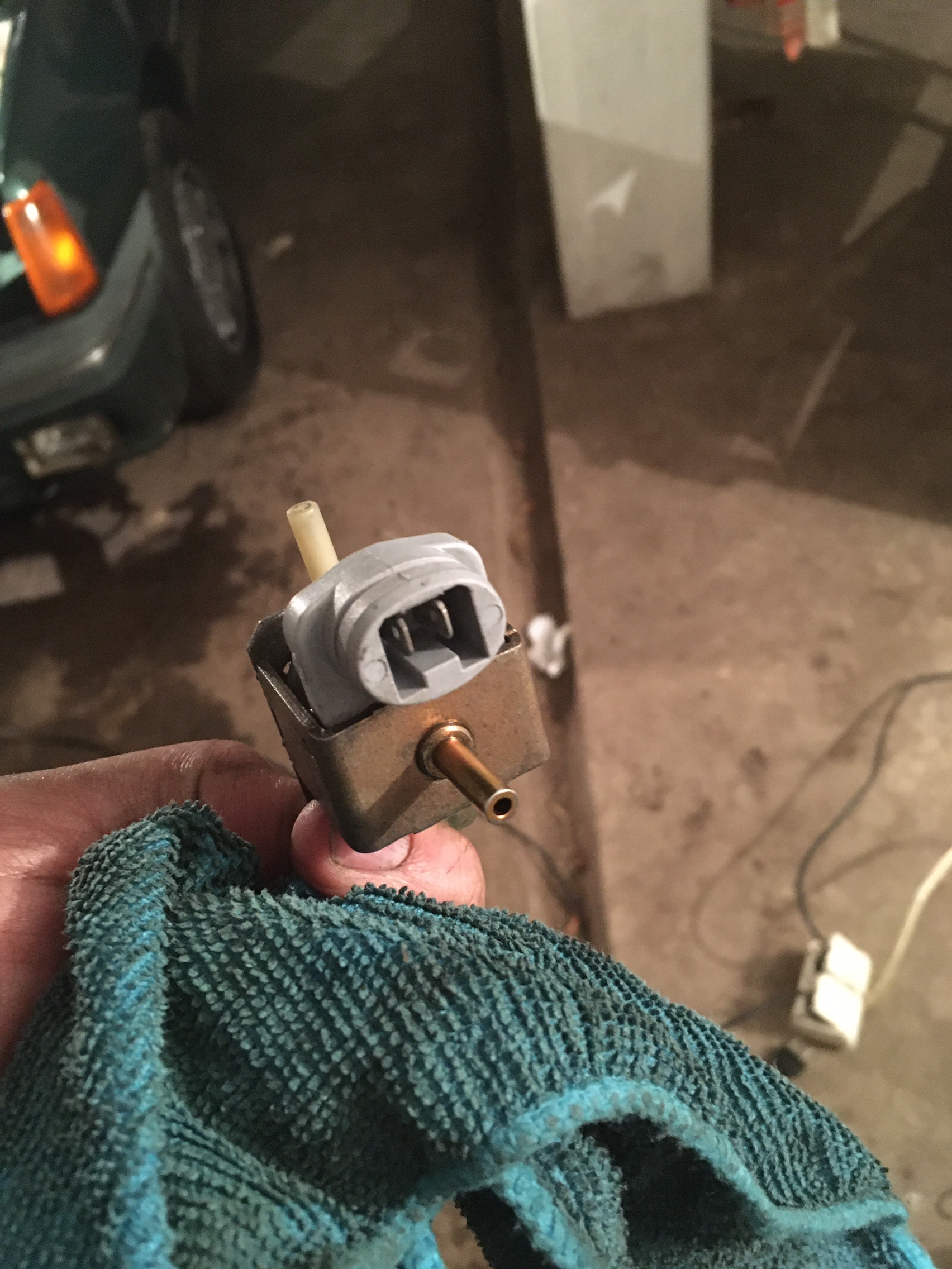

2) Idąc tropem podpowiedzi na FB sprawdziłem czujnik temperatury cieczy chłodzącej. Wykręciłem go, zabrałem do kuchni, wrzuciłem w garnek z wodą i zacząłem gotować - mierzyć. Wyniki pokrywają się z literaturą, także czujnik jest sprawny. 3) Kolejny sprawdzany element to "ufo". Korzystając z wątku viewtopic.php?f=26&t=13478 rozbudowałem nieco moją wiedzę na ten temat, sprawdziłem czy samo ufo jest "szczelne" - ściągnąłem wężyk z elektrozaworu i zassałem z niego powietrze. Było szczelne.
Sam elektrozawór mi się nie spodobał, ponieważ jeden króciec jest wolny i nie jestem pewny, czy on czasem nie rozszczelnia układu podciśnienia idącego od przepustnicy. W tym celu - podłączyłem wężyk od ufo bezpośrednio do przepustnicy: Efekt - RG przestał gasnąć na rozgrzanym silniku!!! Także jest mały sukces
Obroty niestety jeszcze falują po rozgrzaniu, ale już nie spadają na tyle, aby auto zgasło. Mogę już normalnie nim jeździć
Tak obecnie pracuje po rozgrzaniu:
Podejrzewam, że trzymanie obrotów wynika z braku elektrozaworu, ale pewności nie mam.

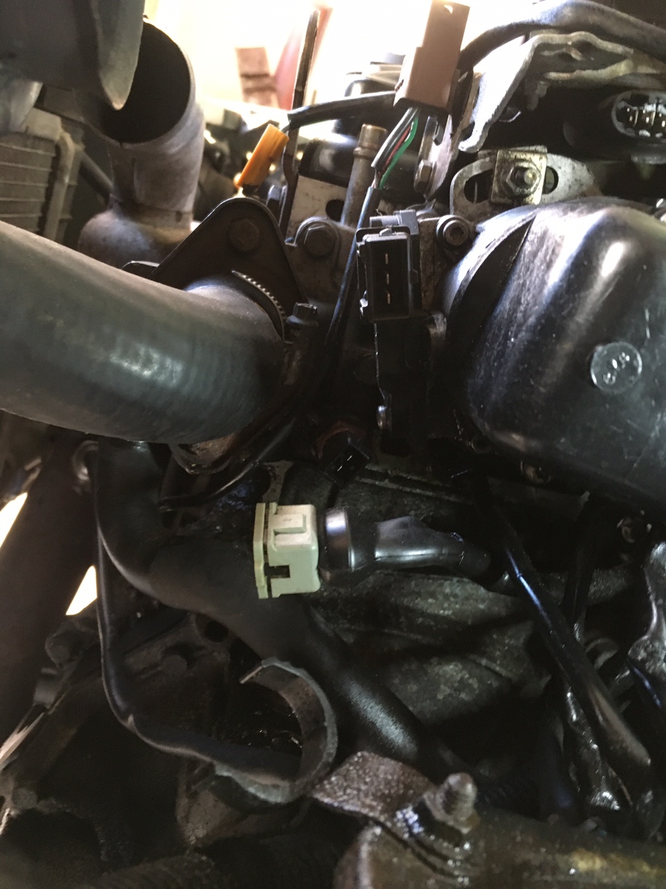

Wracam po miesięcznej przerwie w pracach przy RG. W sobotę zająłem się czyszczeniem elektrozaworu o którym mowa w poprzednim poście. Sprawdziłem, że prąd do niego jest dostarczany na obrotach jałowych. Po dodaniu gazu napięcie spada do 0 co otwiera zawór (wg moich obserwacji domyślnie - bez napięcia jest otwarty, a po podaniu napięcia się zamyka, czyli odcina podciśnienie od ufo).
Przeczyściłem go WD-40 i sprężonym powietrzem i wydaje się że teraz działa. W każdym razie obroty się ustabilizowały. Nie jest jeszcze idealnie, ale już zdecydowanie lepiej.

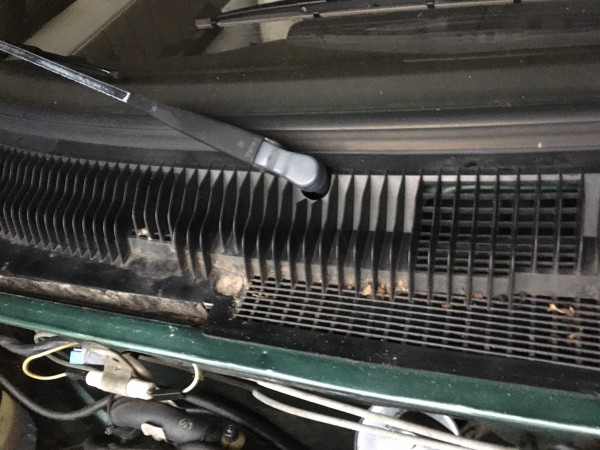

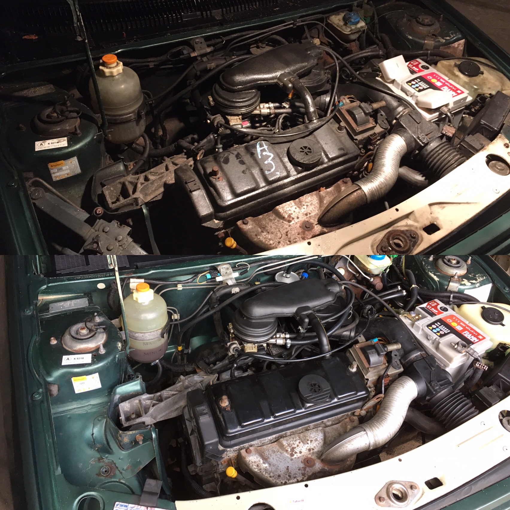

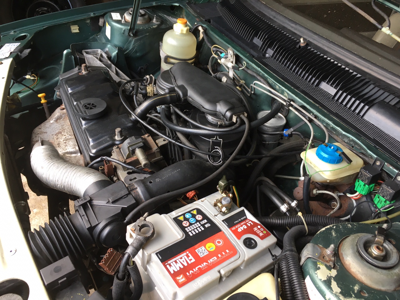

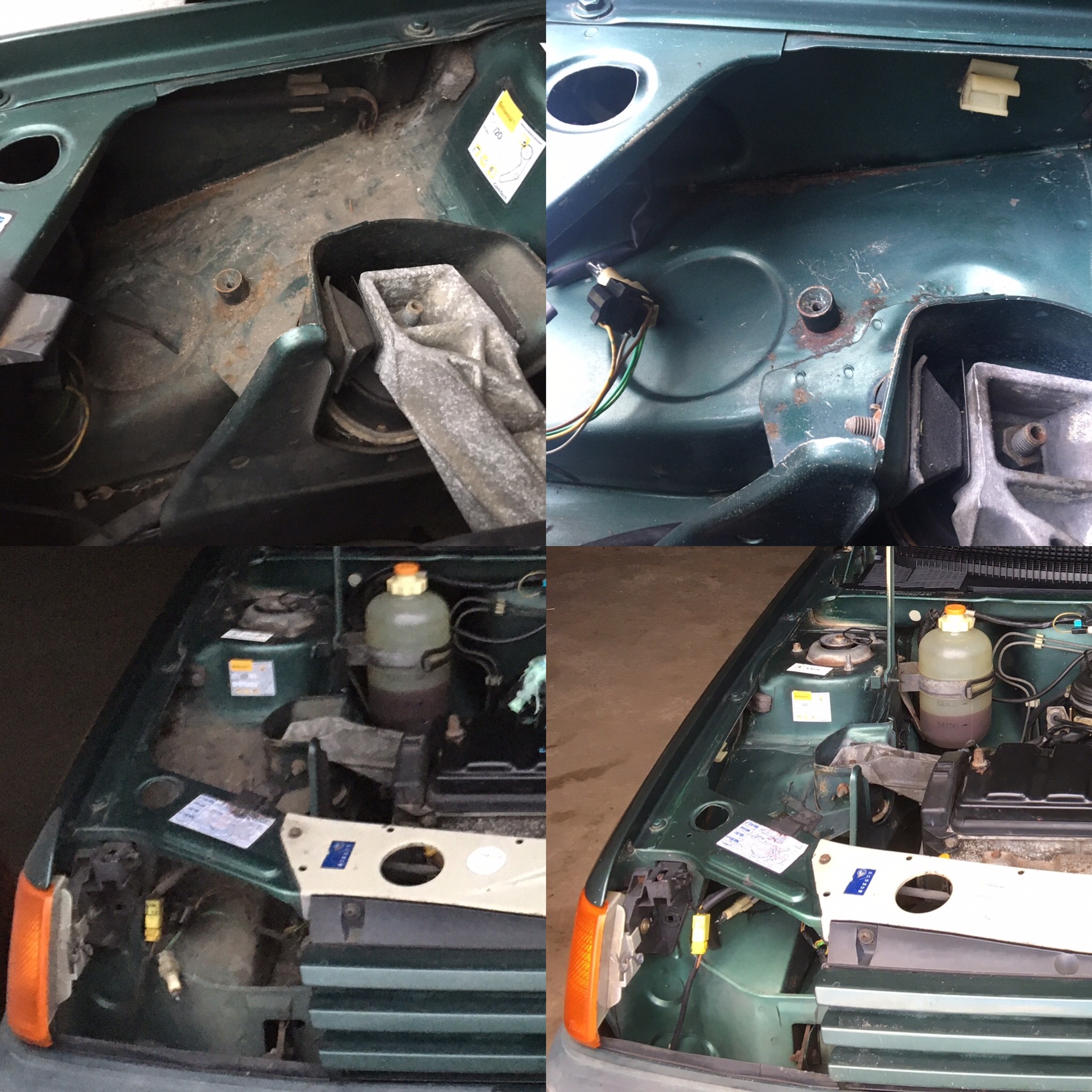

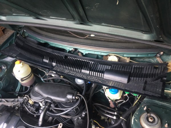

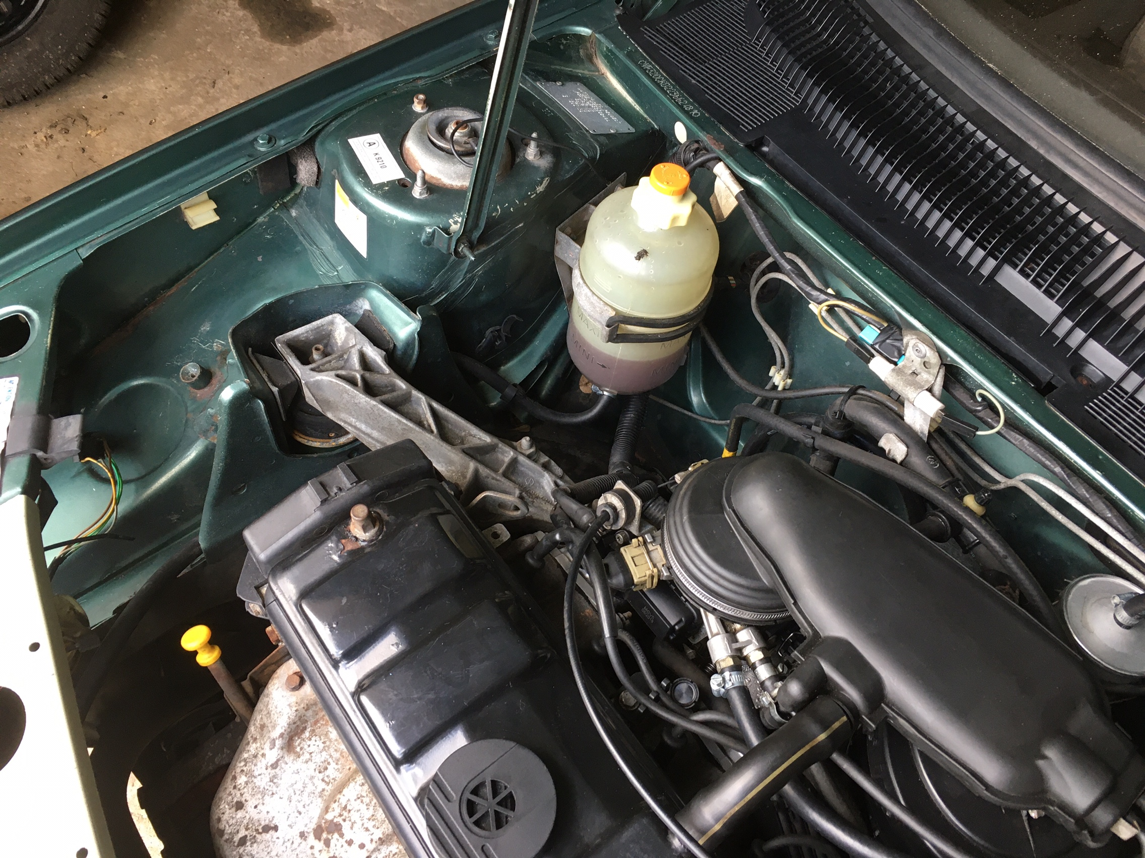

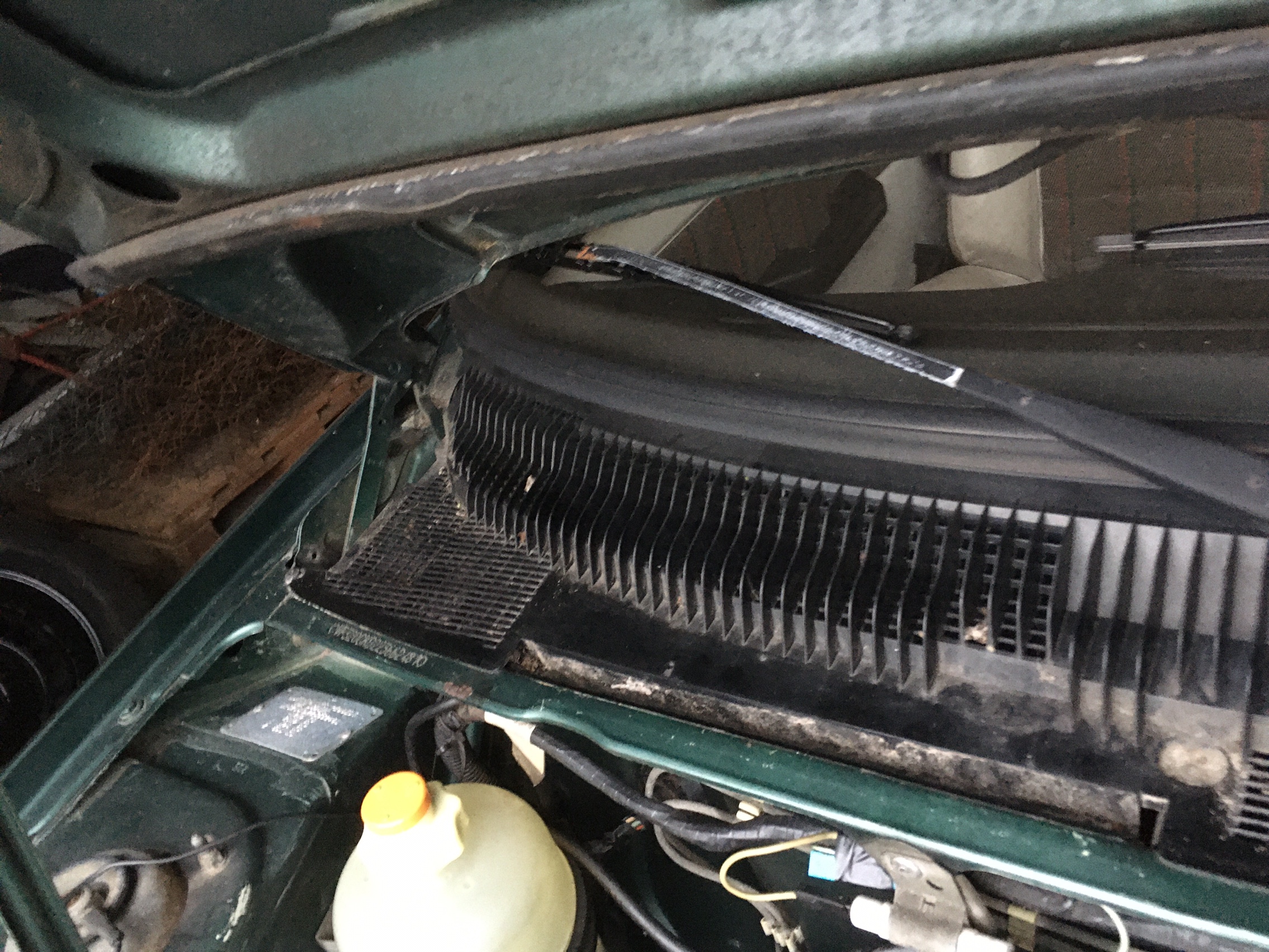

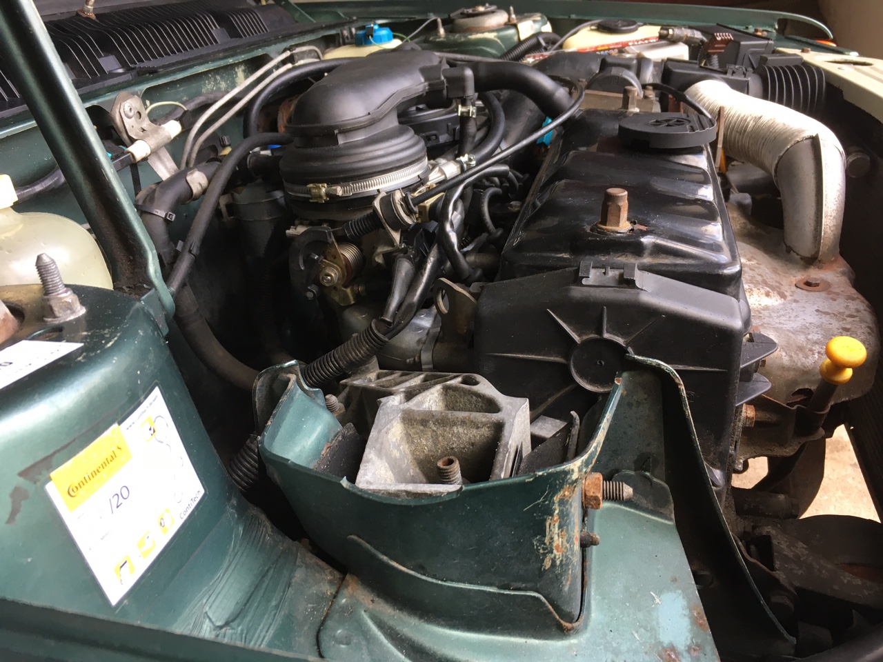

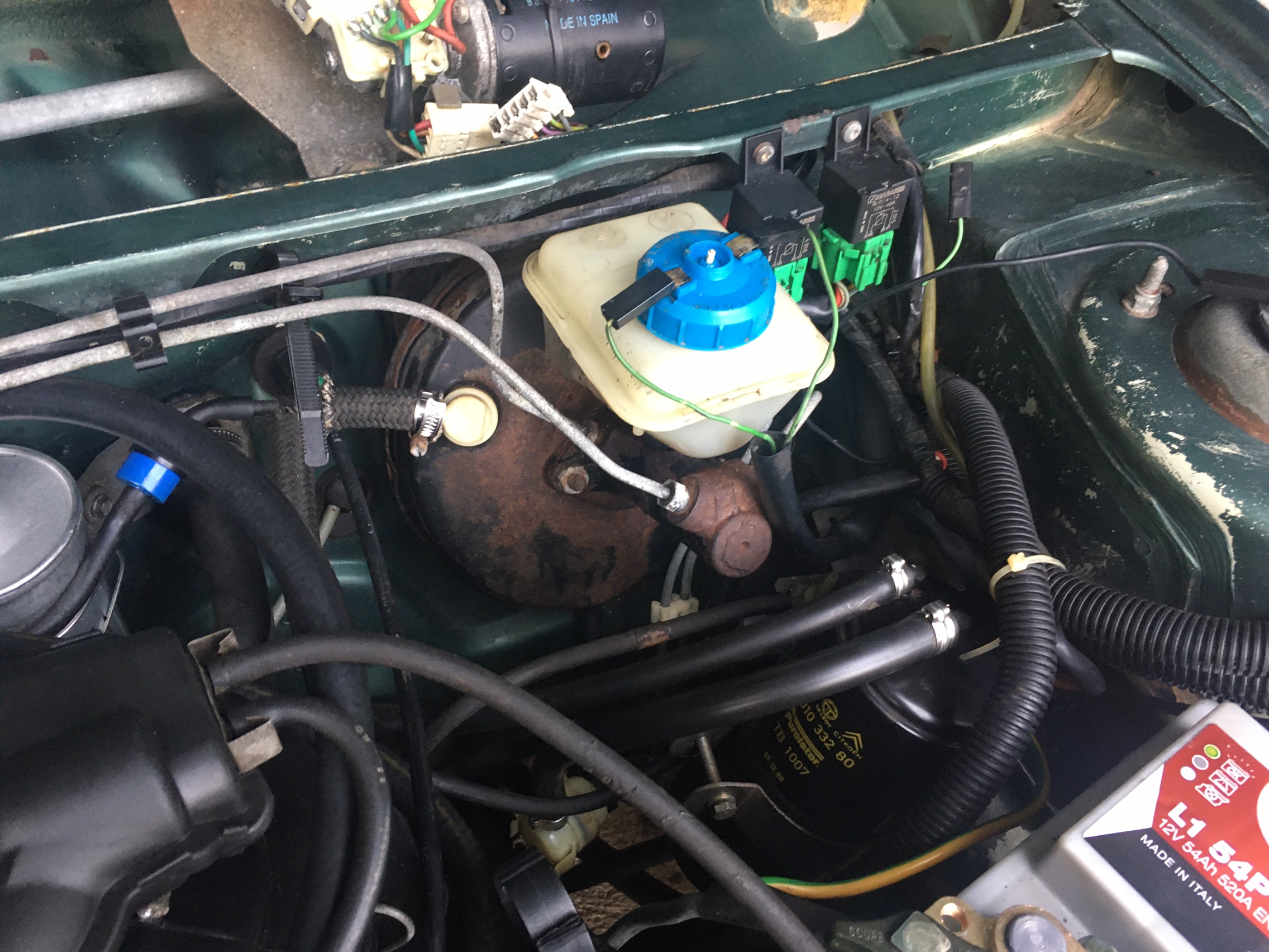

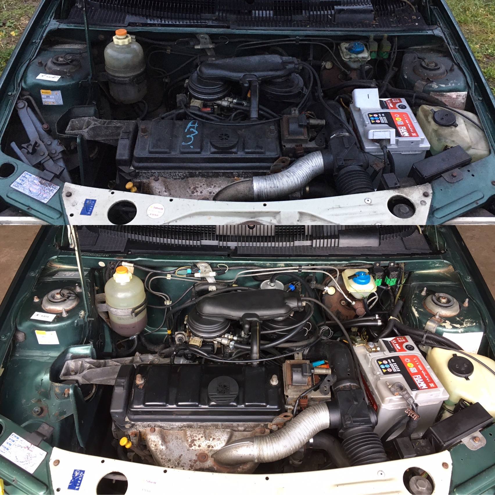

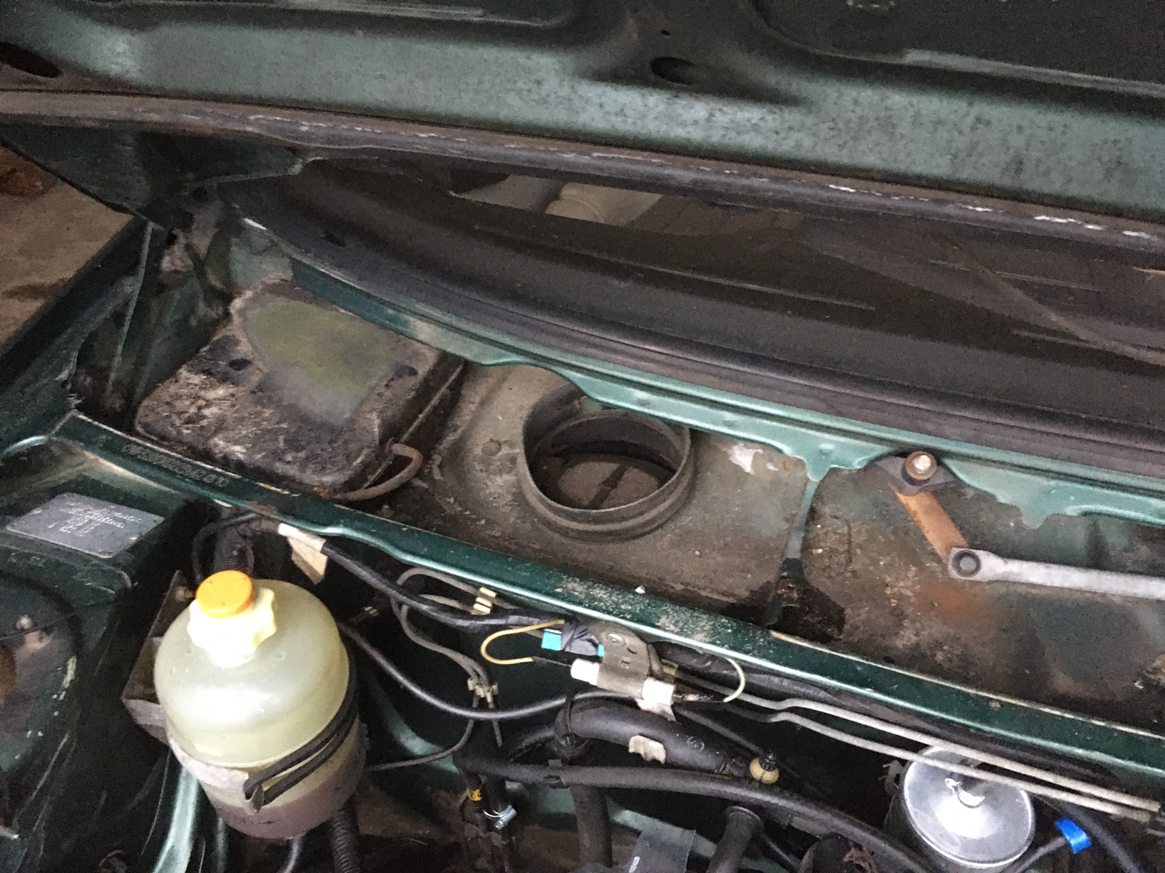

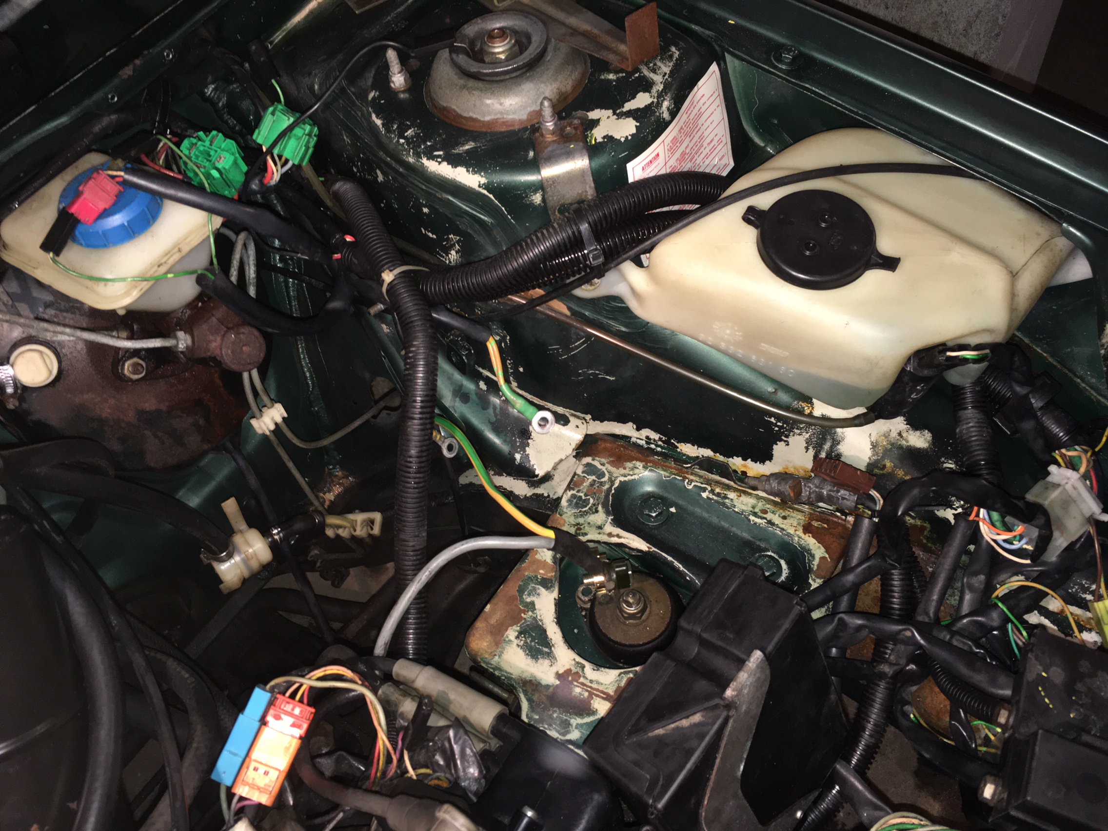

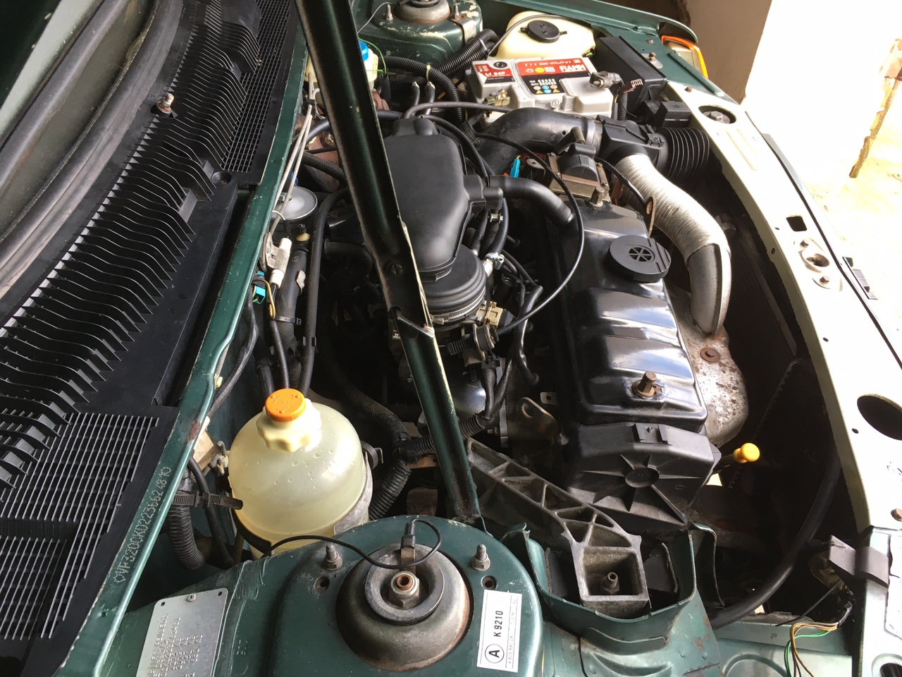

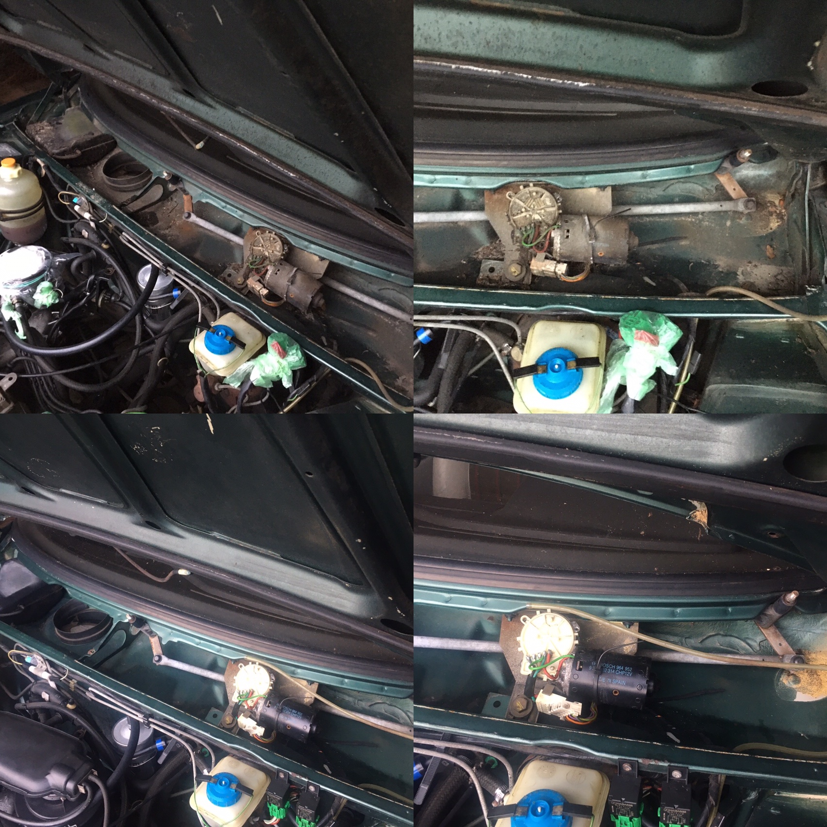

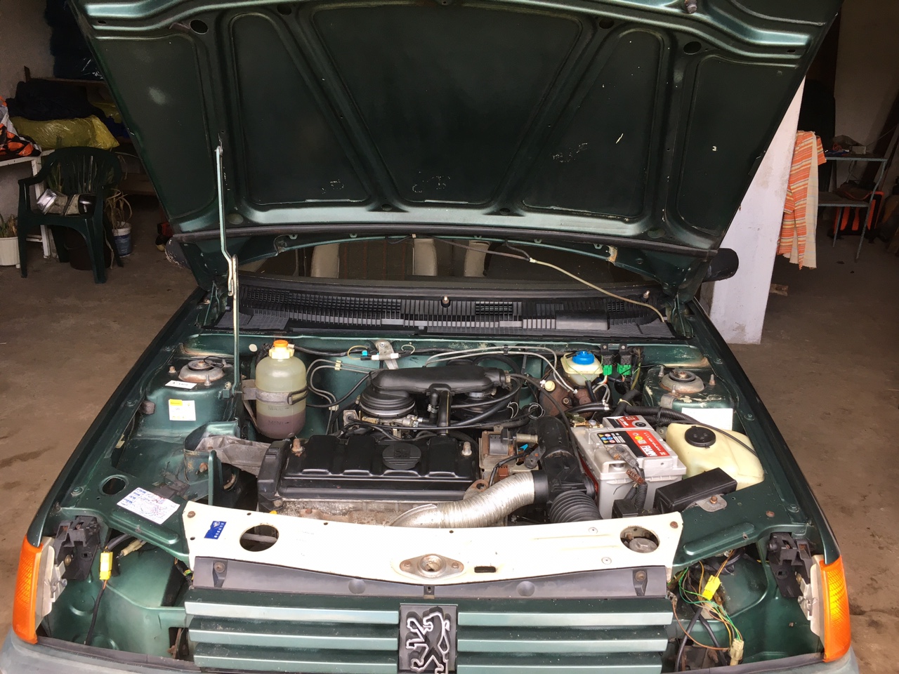

Oprócz tego, oczyściłem komorę silnika z brudu. Poniżej kilka zdjęć do porównania stanu silnika po zakupie i teraz: Kratka podszybia: Parę fotek komory silnika:
Ostatnio zmieniony 10 mar wt, 2020 1:26 am przez pilot-84, łącznie zmieniany 1 raz.
- Posty: 6946
Re: Peugeot 205 RG 1990r.
Zmyłeś też fabryczny napis "A3"
Choć w sumie ciekawi mnie koleś, co malował te bohomazy na silnikach. Dziwne, że nie mieli jakiegoś standardowego systemu oznaczania np. szablonem, tylko robili to ręcznie. Na kolektorach w XU też są takie napisy.

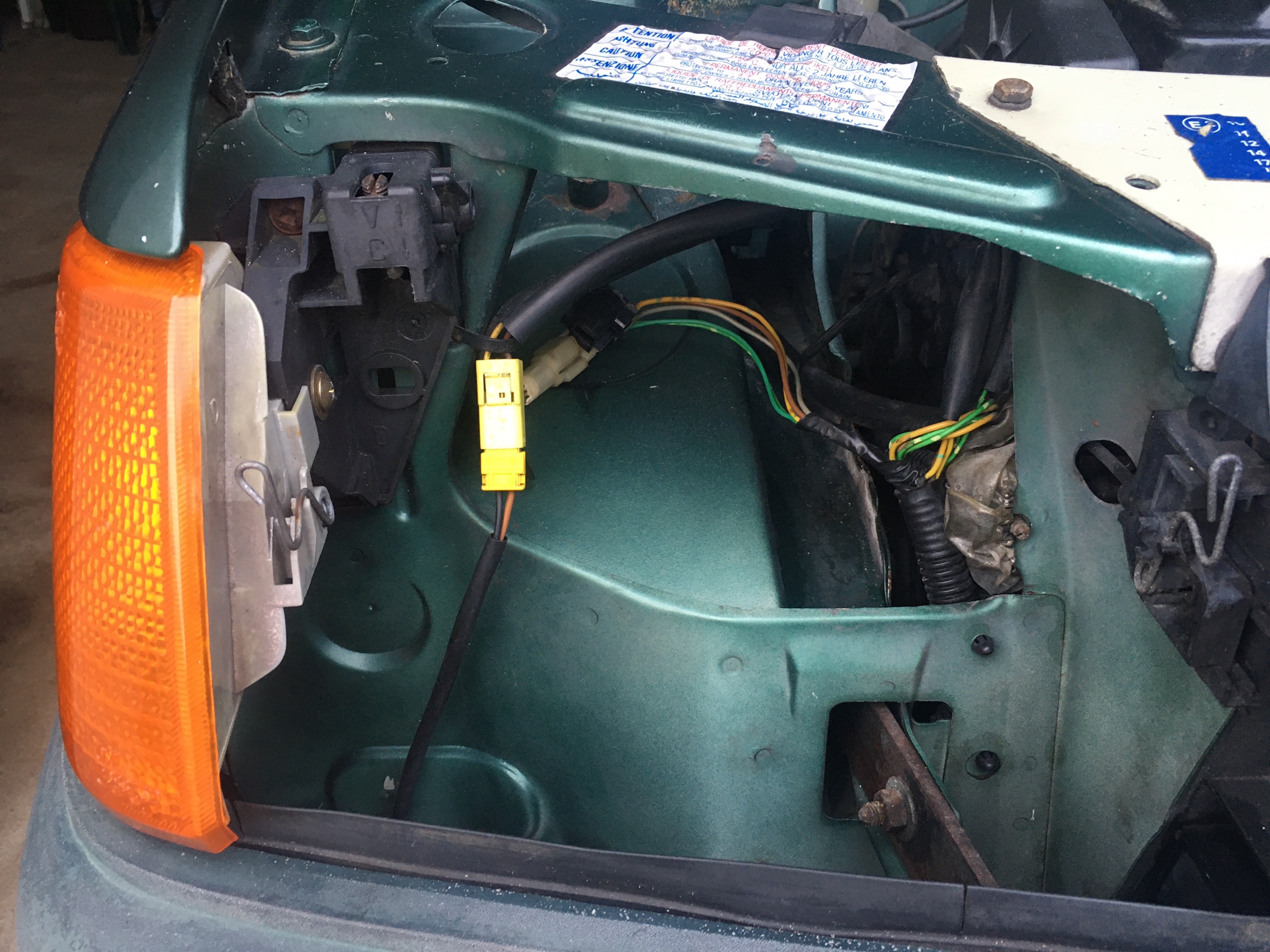

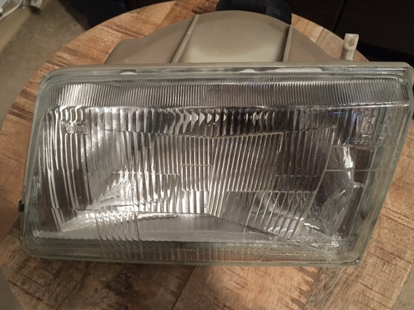

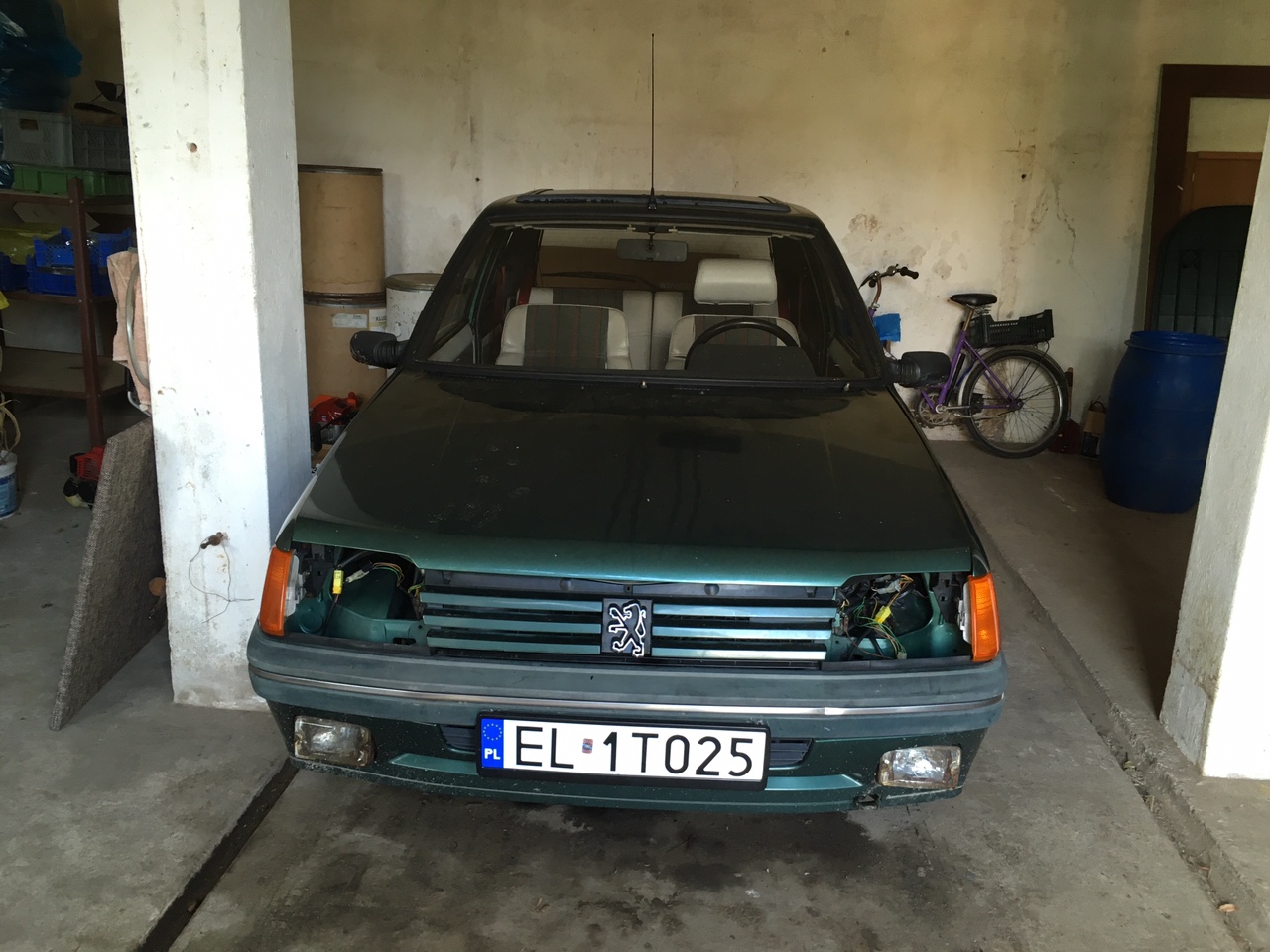

[atrachment=3]IMG_1611.JPG[/attachment] Przy wymontowaniu prawego reflektora klosz rozlazł mi się w rękach. Także szukam dwóch reflektorów przednich.
Czy Denji są ok, czy szukać Valeo?

Regeneruj swoje Valeo. Można je wyczyścić i skleić z powrotem

Moje to Denji. Już dogadałem zakup kompletu Valeo z Grześkiem

Kończymy formalności związane z rejestracją...

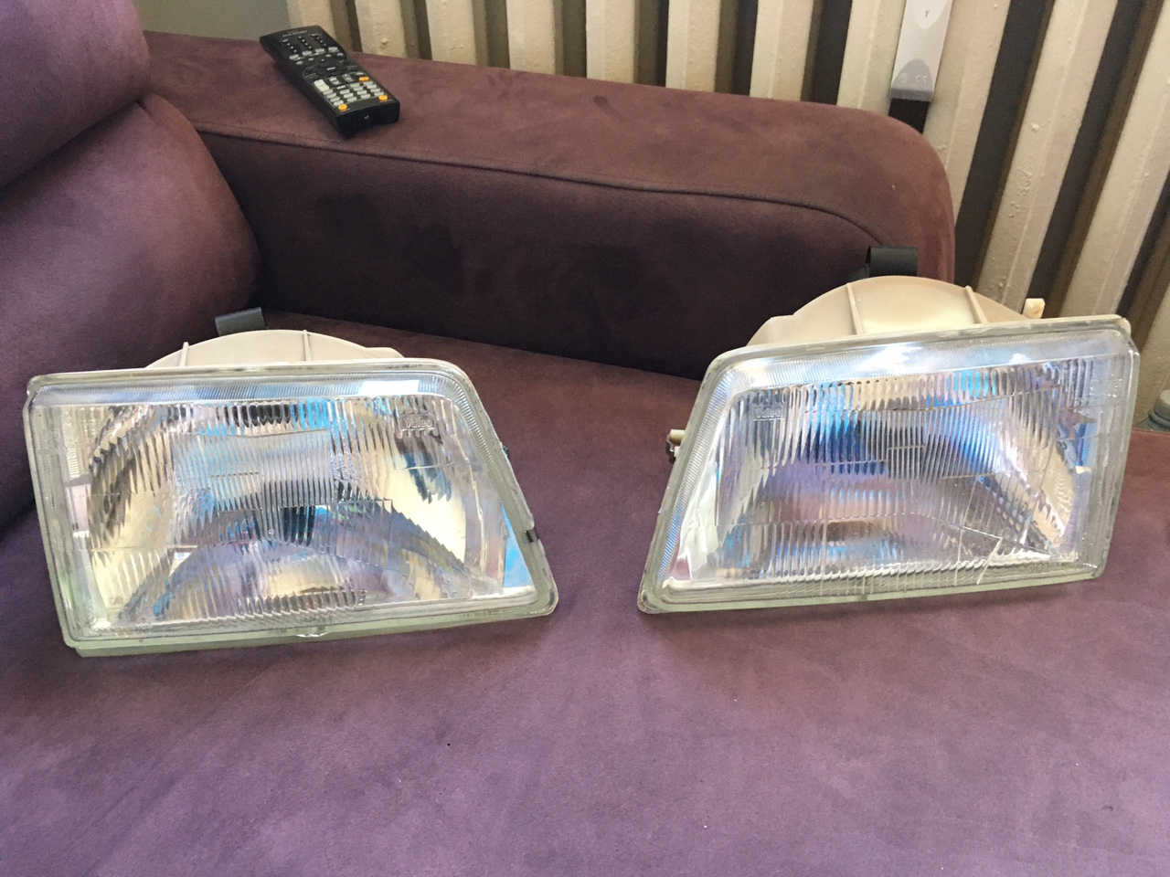

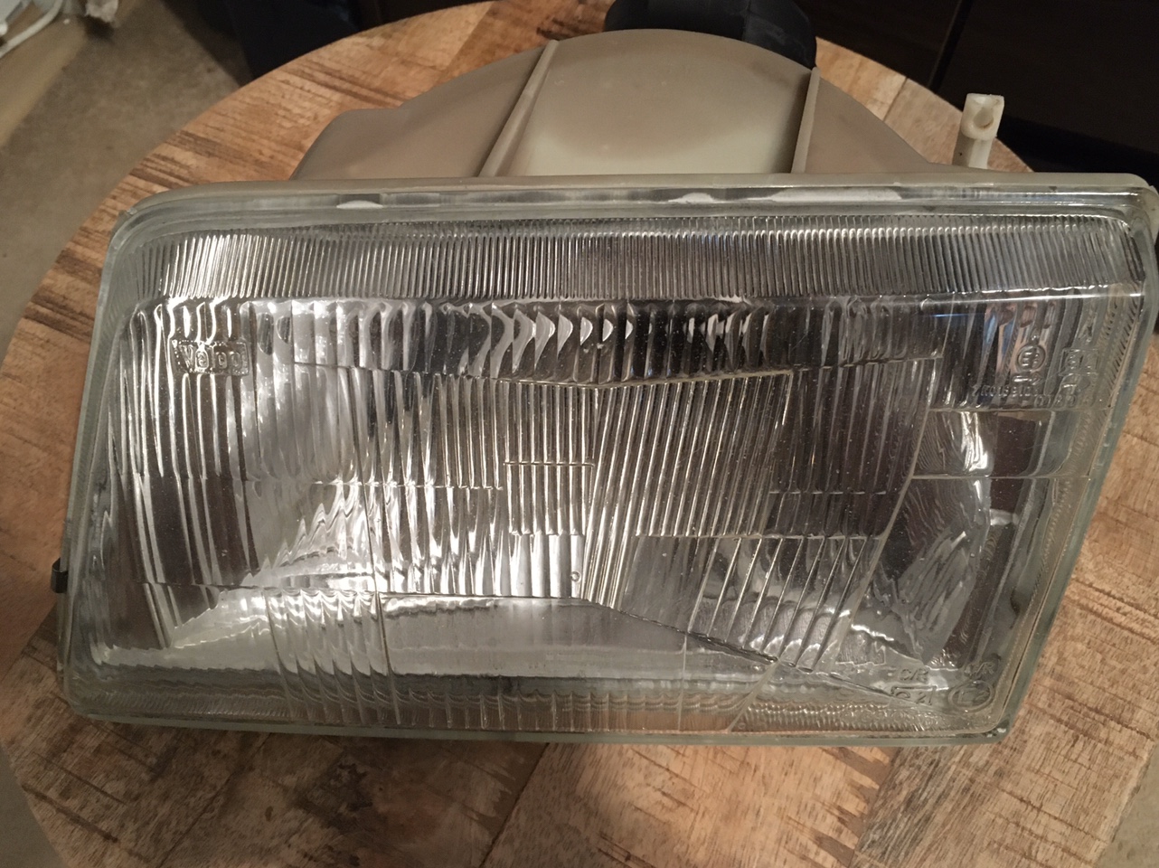

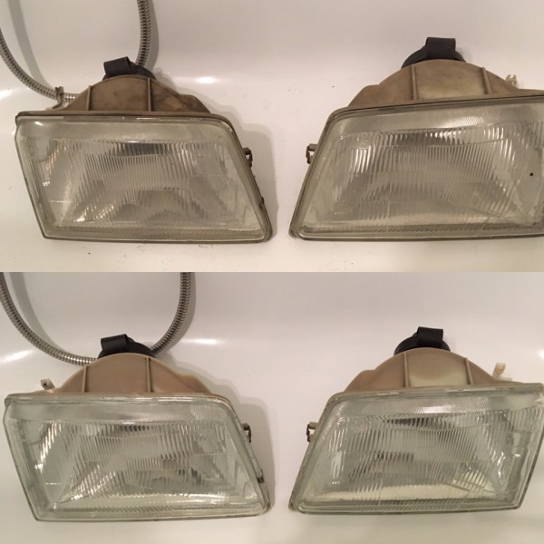

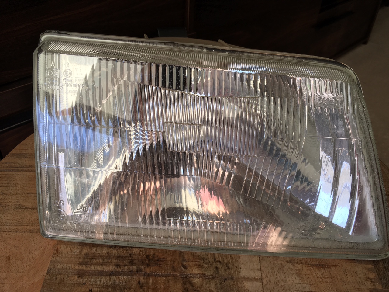

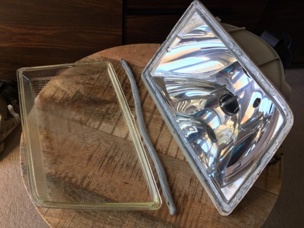

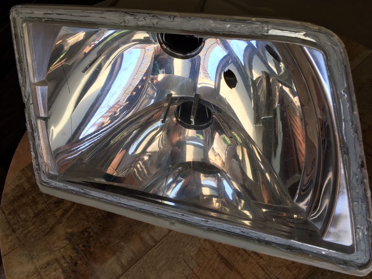

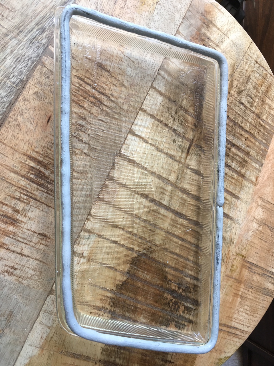

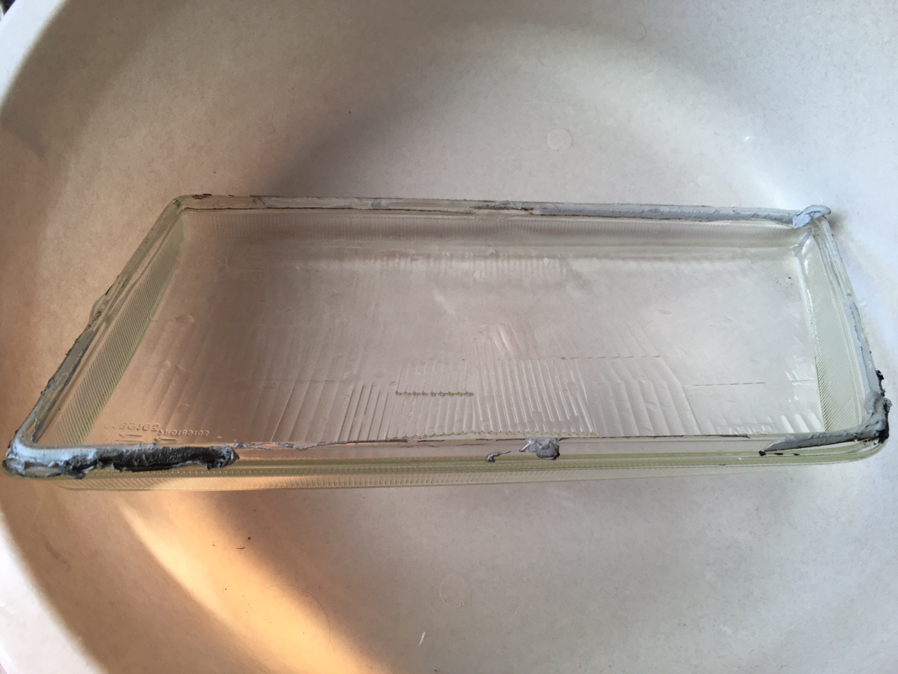

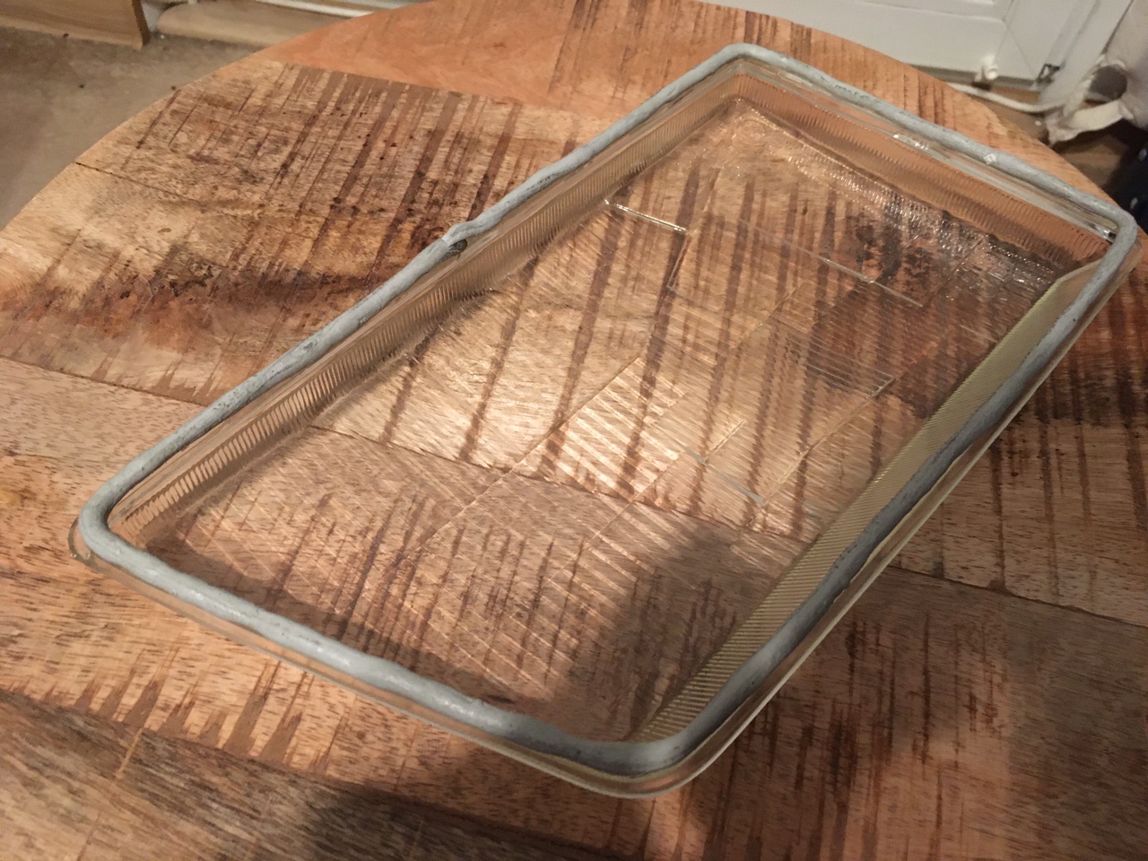

Przyjechały nowe światła od Grześka, zająłem się ich gruntownym czyszczeniem i myciem. Jeden po zalaniu wodą od środka okazał się być nieszczelny, więc rozkleiłem go, dokładnie umyłem od środka, przygotowałem masę uszczelniającą i skleiłem ponownie.
Dzisiaj stwierdziłem że drugiemu przydałaby się podobna operacja: Został również rozklejony, oczyściłem w miarę go z masy uszczelniającej: O ile szkło dało się wyczyścić dokładnie, to z ramka było o wiele gorzej. Masa uszczelniająca z odzysku, w formowaniu posiłkowałem się się wrzątkiem. Finalny efekt:
Wow
Teraz wyglądają jak nowe

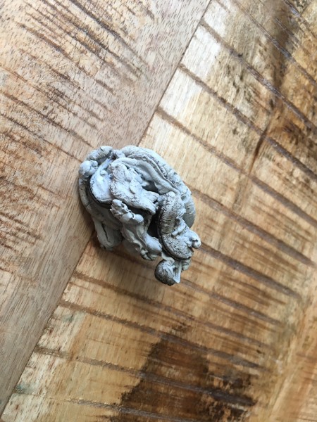

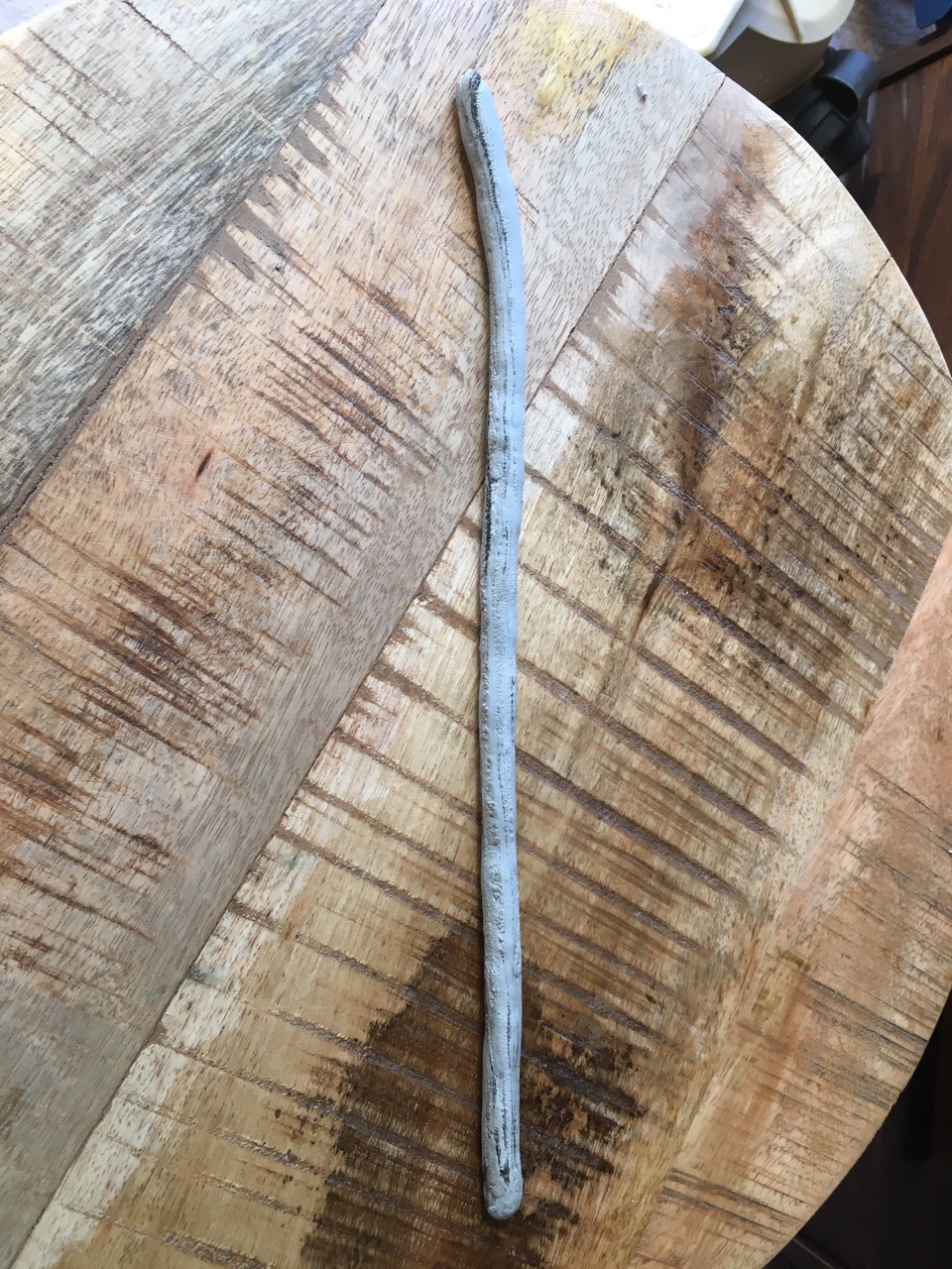

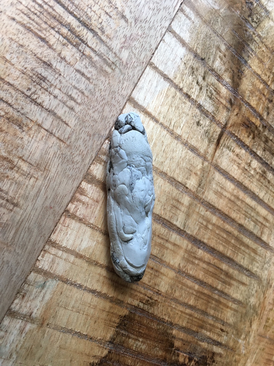

A możesz się podzielić co to za "masa uszczelniająca" ?
na zwykły kit to nie wygląda.
Efekt po myciu - ciut nie fabryka
- pilot-84
- Posty: 556
- Login tlen: pilot-84
- Lokalizacja: Łódź
Wiesz co to jest masa która była oryginalnie. Po prostu ją zerwałem, podgrzałem w gorącej wodzie, ugniotłem jak plastelinę i ponownie nałożyłem.
