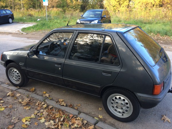

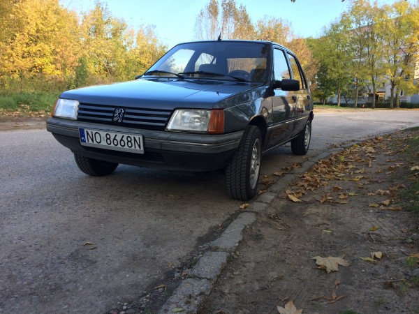

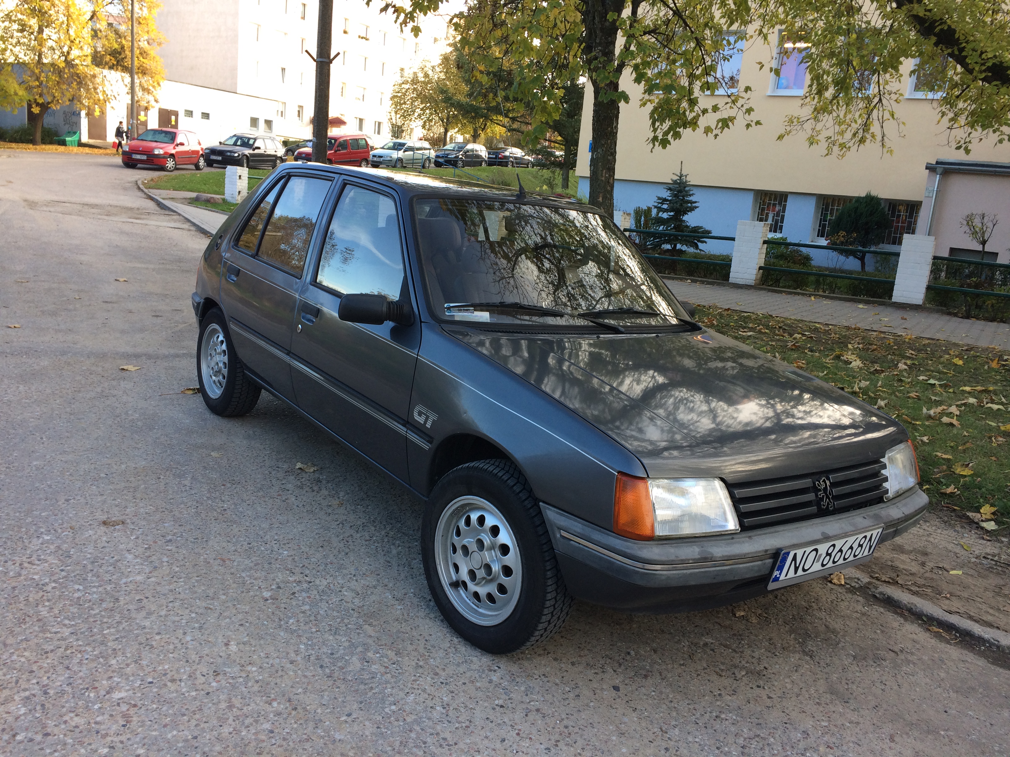

Po długiej walce z automatic-iem udało się doprowadzić auto do stanu używalności.
Została wymieniona automatyczna skrzynia biegów.
Tylna balka wraz z cylinderkach hamulcowymi, linki hamulca ręcznego.
Zamontowany hak holowniczy,
Zmienione czujniki temperatury, sonda lambda, przepływomierz, pompa paliwa ( ktoś wcześniej zamontował pompę o AX-a 1,1 ). Ktoś był na tyle oszczędny że nie zamontował nawet termostatu. Samochód odpalał ale po dodaniu gazu nie chciał się wkręcać na obroty).
Wymienione świece zapłonowe, przewody WN, kopułka, palec
Jedyne czego nie zmieniałem to aparat zapłonowy -poprzedni właściciel jeszcze w Niemczech zmienił go na nowy.
Samochód ogarnięty mechanicznie - zawieszenie, hamulce.
Zrobiony świeży przegląd techniczny,
Założony nowe źródło zasilania niebieskim paliwem LPG. Instalacja gazowa tz sekwencja.
Samochod na za zadanie wrócić mnie i dzieci do przedszkoli i na zajęcia dodatkowe. Taki potocznie rodzinny dupowóz. Dlatego miał mieć 4 drzwi aby dzieci było łatwo zapakować i zapiać w fotelikach.
Kolka zdjeć poniżej.

Co do numerów na tablicy rejestracyjnej to oczywiście chciałem cos z 205 ale trafiłem do znajomego w okienku. Szukał, szukał i w całym urzędzie nie znalazł nic z 205. Dał mi co miał.

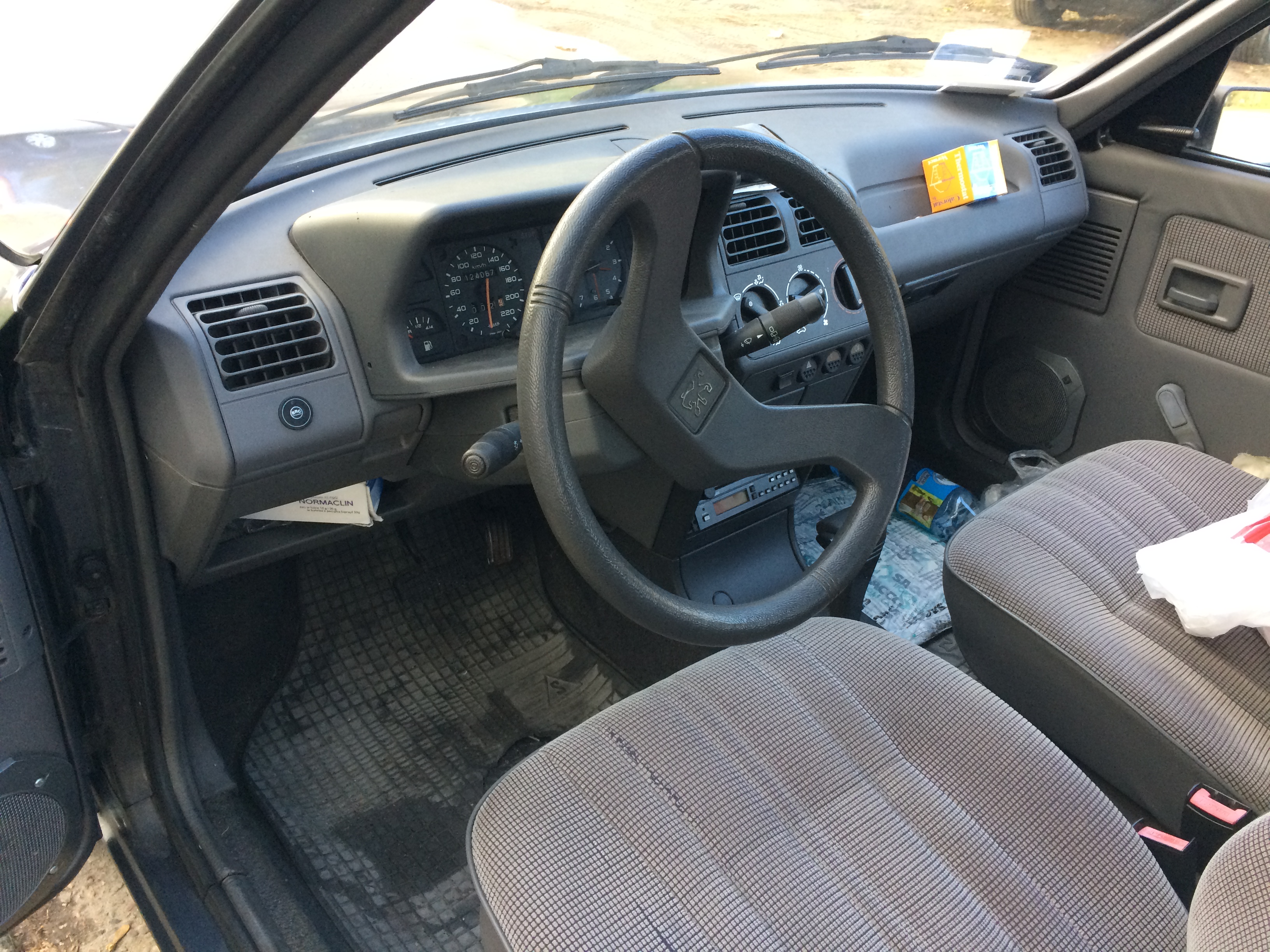

Witam,
Długo nic nie pisałem o moim aucie daily.
Na blacie pojawiło się 140 tyś km.
W tym czasie dużo zostało zrobione. Pomijam naprawy bieżące bo to wiadomo.
2019 /2020
1. Wstawiony po remoncie silnik - silnik pochodził z Automatica A3 który rozebrałem wcześniej na części.
--- regeneracja głowicy gniazd zaworowych, sprawdzenie szczelności
--- nowy wałek od Świątka Bydgoszcz - nominał
--- wymienione panewki na korbowodach.
--- zamontowany cały kompletny zestaw uszczelek silnika wraz z uszczelką pod głowicą, pod miskę olejową, pokrywa zaworów itp wraz ze wszystkimi uszczelniaczami ( wału, wałka rozrządu).
--- wymieniony kompletny rozrząd z pompą wody, napinaczem i paskiem
Po wymianie byłem na analizie spalin i Pan diagnosta bardzo się zdziwił jakie "czyste" są spaliny.
Remont silnika robiłem sam angażując wyspecjalizowany warsztat jedynie do regeneracji głowicy.
2. Wymieniona skrzynia automatyczna wraz z wymiana uszczelniaczy na skrzyni. Skrzynię automatyczną miałem z rozbiórki i wiedziałem że jest pewna więc przy wymianie silnika wymieniłem za jednym zamachem już całość.
3. Wymienione półosie napędowe Lewa i prawa.
4. Wymieniona tylna belka. Wcześniej po zakupie auto było widocznie przechylone w jedną stronę i od razu wymieniłem na inną belkę ale na wąskich bębnach. Belka z szerokimi bębnami została z rozbiórki. Wymienione czopy i łożyska na belce, wymienione szczęki, cylinderki hamulcowe i linki od ręcznego na nowe. Jeszcze w najbliższym czasie muszę wymienić łożyska kół tylnych.
5. Wymienione zaciski hamulcowe przód L i P a tarcze wymienione 3-4 tyś km temu więc nie było sensu wymieniać nawet klocków na nowe.
6. Autko dostało nowe siedzenia skórzane od Gentry zakupione od Piotra w Krakowie. Tył również wymieniony na skóry.
Domontowałem automatyczne włączenie świateł mijania bo za każdym razem włączanie ich to w skali dnia parę razy a tak po włączeniu silnika 15 sek i włączają się same.
Autem miało jechać na tegoroczny majowy Trip na Ukrainę. Z przyczyn wiadomych został odwołany. A auto zostało już przygotowane do drogi na przyszłość. Liczę że na jesieni lub wiosna przyszłego roku wyjedziemy zwiedzać Ukrainę i Czarnobyl.
