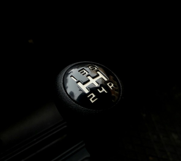

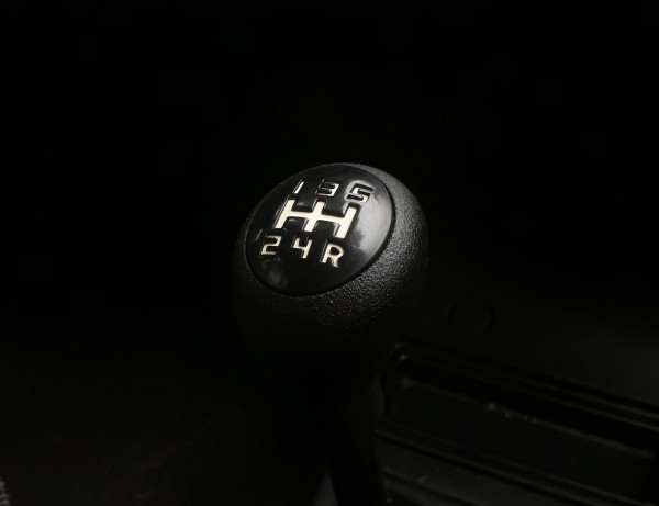

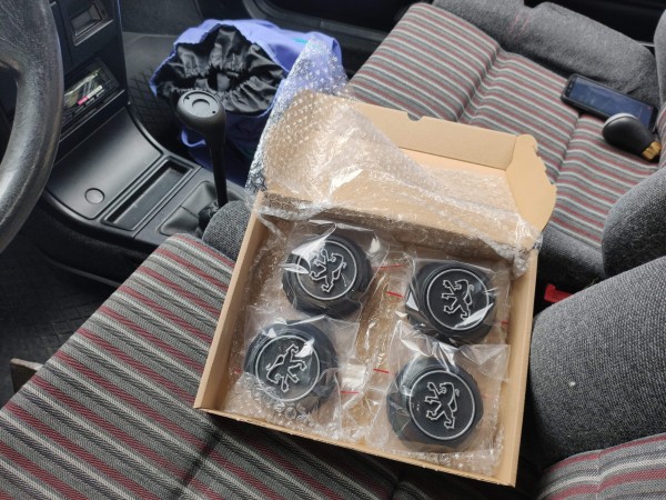

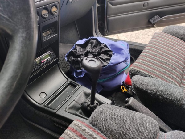

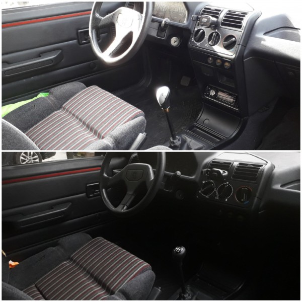

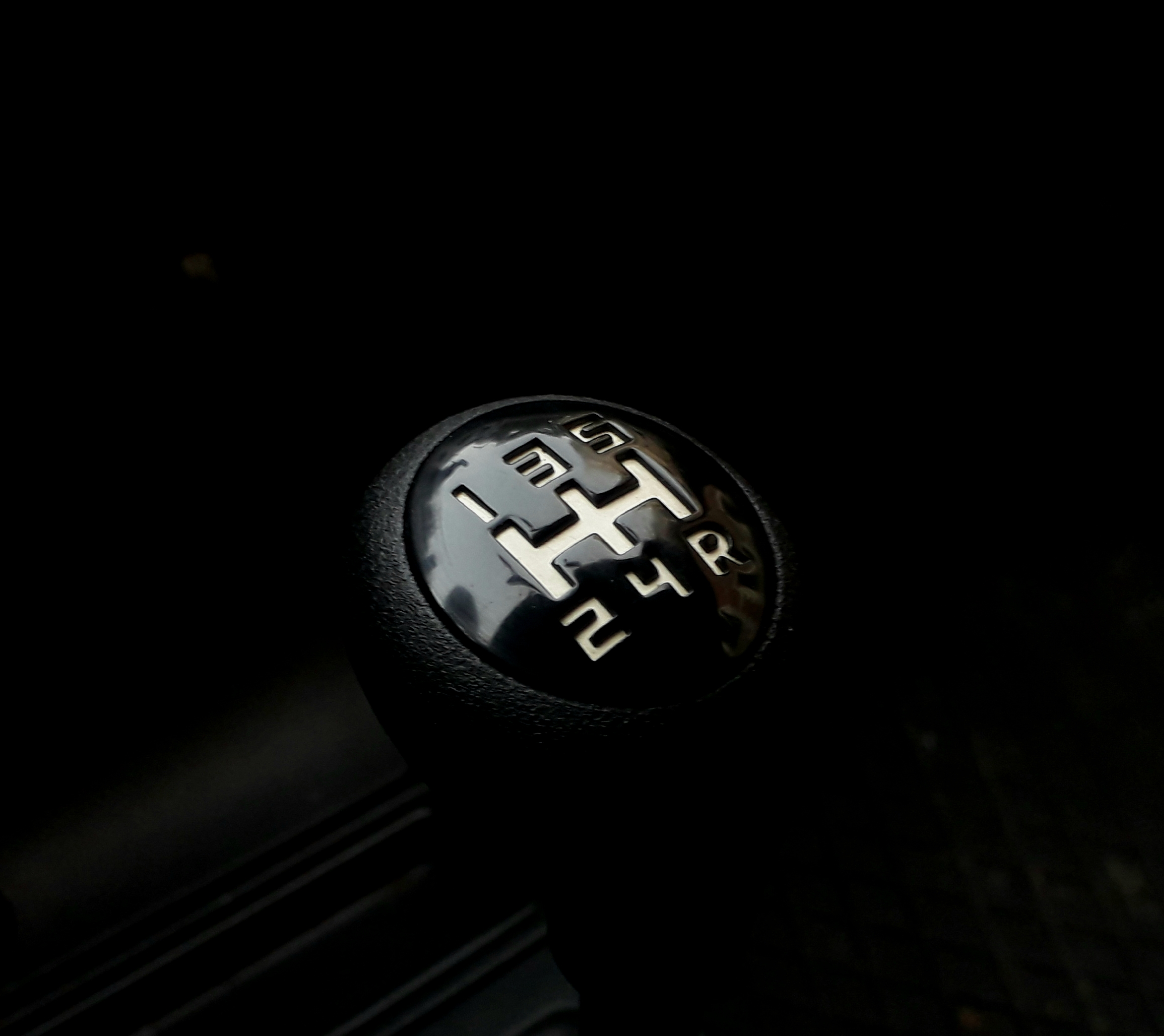

Dziś dojechały cyferki i gałka zupełnie odmieniła wnętrze. Dziękuję grupowiczom za wsparcie wydaje się drobiazgami, ale tak ważnymi :)

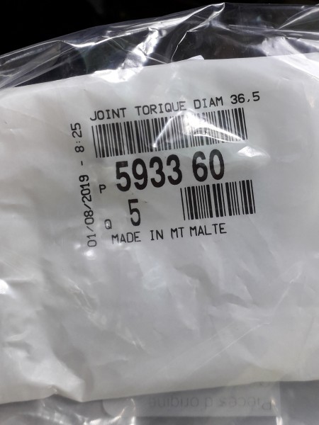

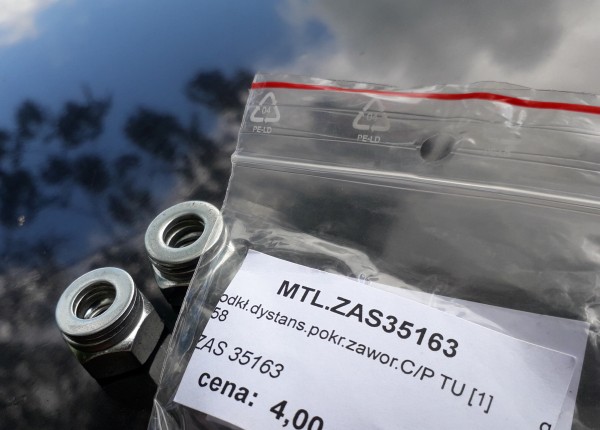

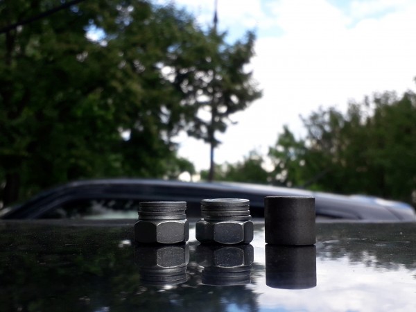

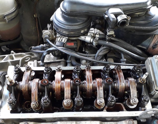

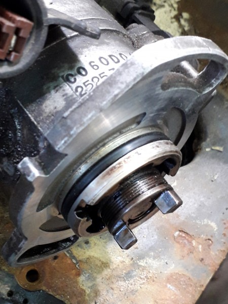

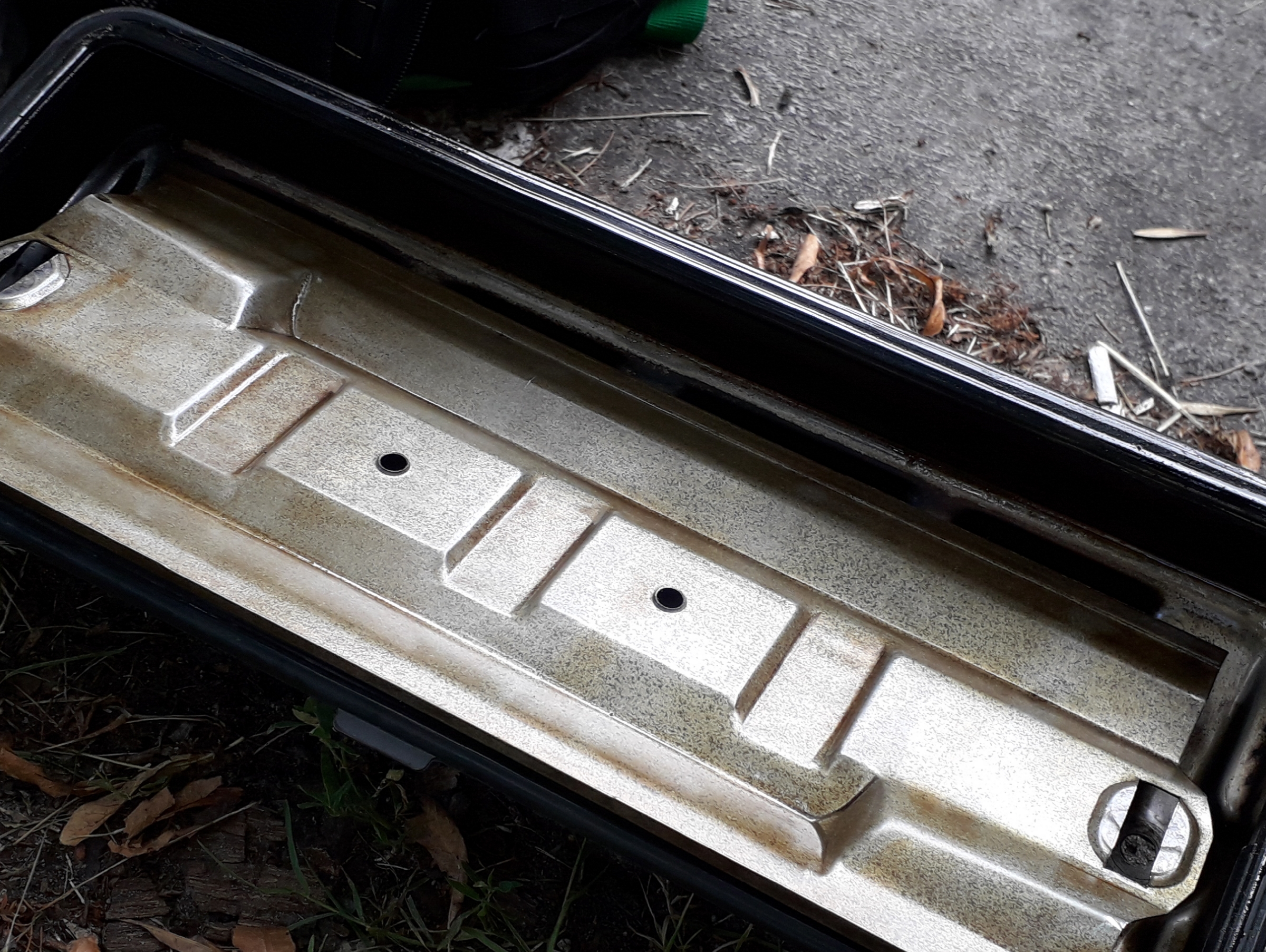

Skoro już taki trend, to i ja sobie wymieniłem oringa na aparacie zaplonowym. Wszystko, co pod nim, było zachlapane olejem (zresztą teraz też jest :)). Przy okazji grzebania pod maską, wyregulowałem zawory, dałem nowe tulejki dystansowe pod pokrywą zaworów, bo jeździłem na castoramowym zestawie z nakrętek i podkładek, oraz uszczelkę pokrywy. Chyba nic nie zjebałem, auto odpaliło i ładnie chodzi.
Pozdrawiam :)

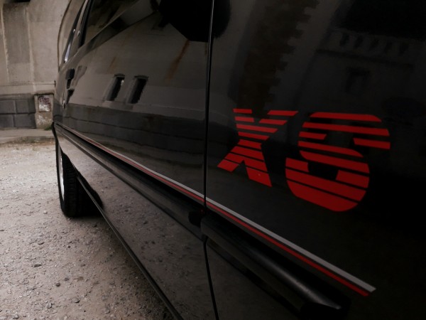

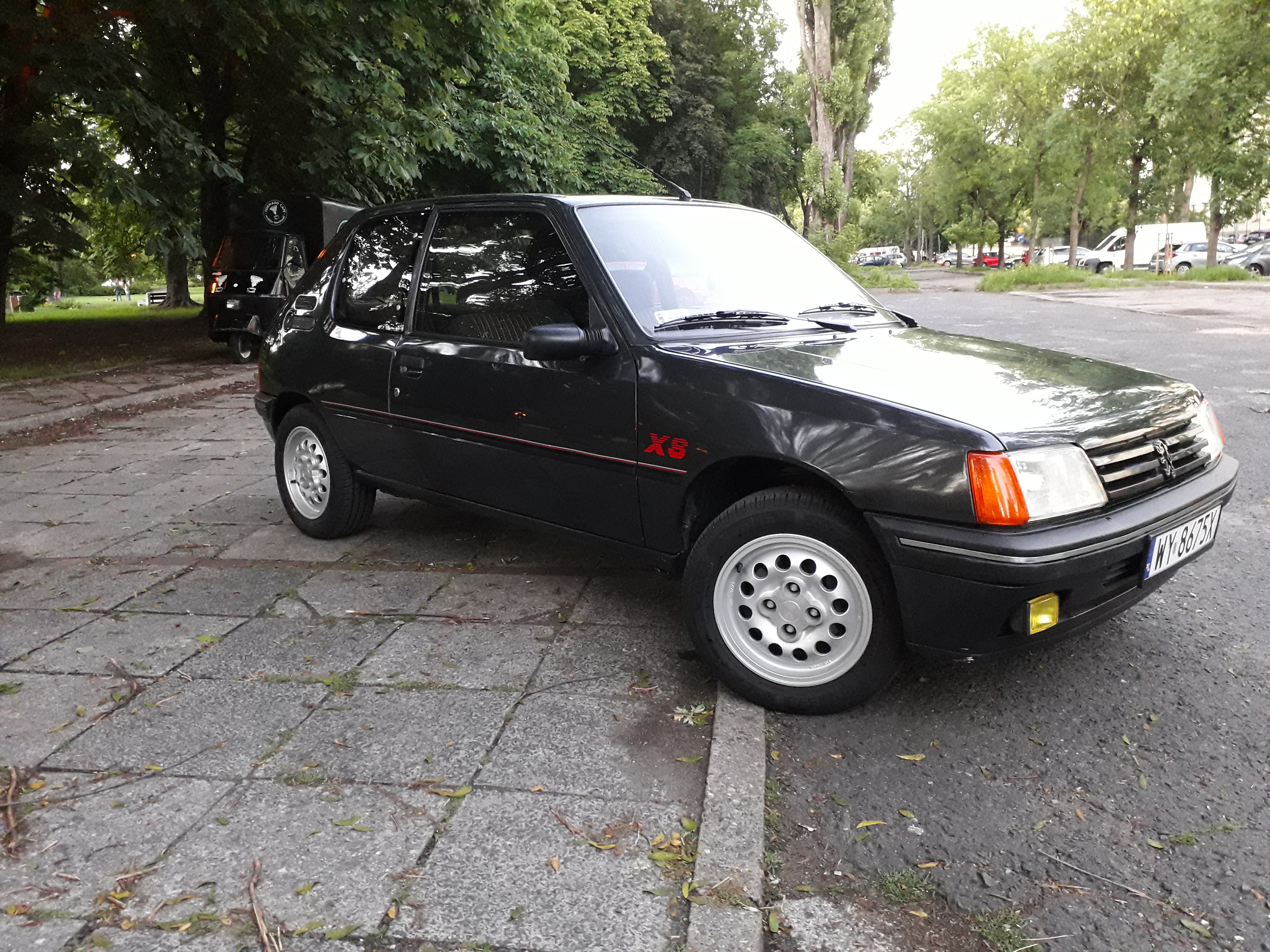

A, i całkowicie zapomniałem o naklejkach. Teraz ogólny wygląd się złożył.

Re: Simba - Peugeot 205 XS '90
Post autor: a2legro »
Nie tylko super wygląda ale i jeździ jak trzeba. Dzięki za spotkanie i super przejażdżkę :D

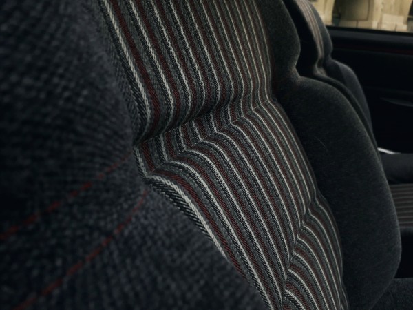

Ok, guys
Odebrałem fotel od tapicera. Jestem i zadowolony i nie. Choć, w sumie, rozumiem że zrobił wszystko z tych materiałów, co miałem. Na przyszłość będę musiał więcej materiału szykować. A boczki są teraz twardziele - nie ma do czego się przyczepić. Wszystko na zdjęciu. Nie jest to zbyt widoczne ale zawsze się oko zaczepi.

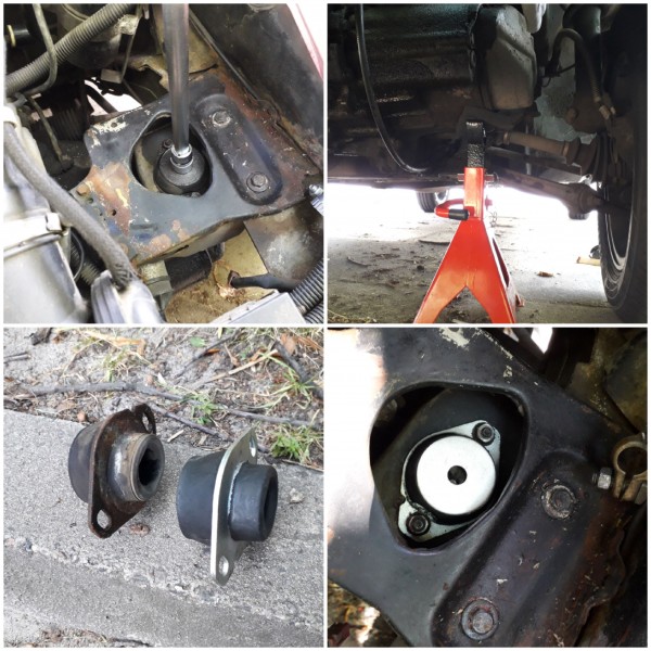

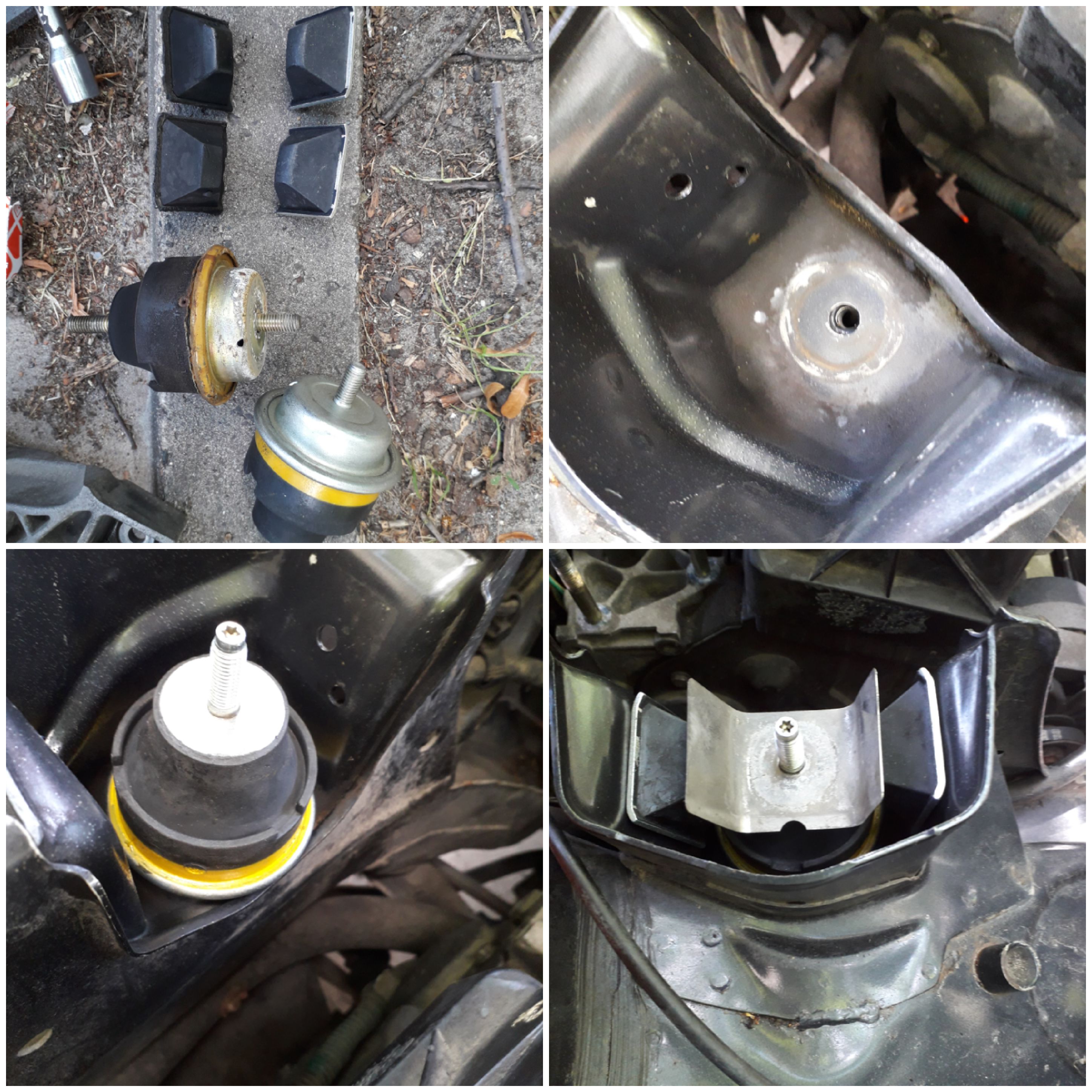

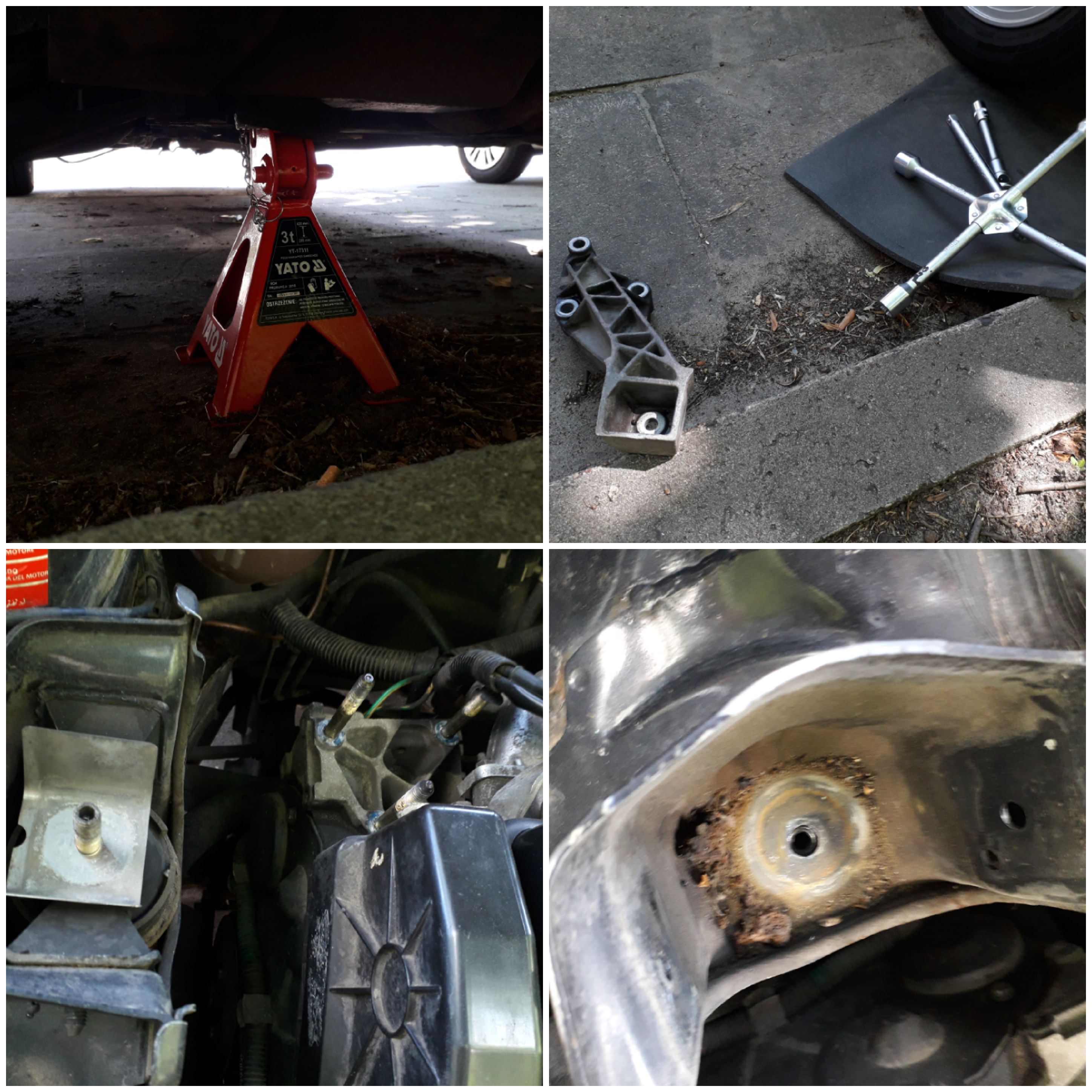

Dziś profilaktyka poduszkowa :) W kolejce jeszcze poduszka w łapie półosi i same półosie, ale to już w doświadczonym towarzystwie. Zrobiłem co się dało samemu ogarnąć.
Potrzebne: nasadki 10(odkręcić mocowanie akumulatora),13, 16, 18, przedłużki oraz przegub grzechotki, grzechotka, młotek (by ruszyć gwint prawej poduszki), lewarek, podporka warsztatowa. W 1 - 2 godziny można się wyrobić🙂
Szymoff
Posty: 35
Rejestracja: 19 gru czw, 2019 12:33 am
Posiadany PUG: Green 1.4 `90
Lokalizacja: Wielka Wieś / Kraków
Post autor: Szymoff »
Bardzo ładna praca. Były jakieś drgania że postanowiłeś wymienić poduszki?
U mnie były duże drgania (nawet tak rzucało całym autem) przy mocnym przyspieszaniu. Wymieniłem wszystkie poduszki i trochę się poprawiło (poduszka w łapie półosi całkiem rozerwana) . Ale teraz myślę że to może być spowodowane półosiami bo problem nadal występuje.
Siergiej
Posty: 74
Rejestracja: 25 wrz wt, 2018 11:33 am
Posiadany PUG: 205 XS '90
Post autor: Siergiej »
Tak, mam drgania, najbardzie po nagłym puszczeniu gazu. Ale tamtej poduszki w łapie półosi jeszcze nie widziałem. Odpiszę jak będzie wymieniana. Te górne były w całkiem dobrym stanie.
Półosie też planuję wymienić. Zobaczymy jakie efekty będą.
